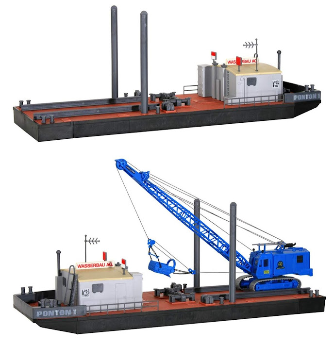

Jetzt aber zu einem etwas ungewöhnlichen Modell:
1. Karton.jpg (89.14 KiB) 3752 mal betrachtet
Ein Arbeitsponton mit Schürfbagger im Maßstab 1: 87. 1:87 ist ja eigentlich ein Maßstab aus dem Bereich der Modellbahn. Bei meinen Recherchen zu einem Ersatzteilträger für den Hafenschlepper fand ich auf einem Flohmarkt diese etwas ungewöhnliche Modell.
Nun ja, Mal was anderes… Ach ja, und hier in Carolinensiel ist gerade so ein Ponton im Einsatz.
Der Maßstab ist mit 1:87 schon sehr groß, noch ungewöhnlicher ist der Zusammenbau. Zum Teil werden die Teile nur gesteckt, zum Teil werden sie geklebt. Was wir gewöhnlich als „Decals“ kennen waren hier Aufkleber in der Form wie Haftetiketten.

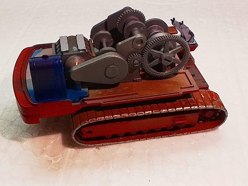

Besonders war auch der Bagger. Hier sind (eigentlich) viele Teile beweglich. Die Seile liegen auf Rollen, die durch die geöffneten Seitentüren mit einem kleinen Schraubendreher bewegt werden können.
3.Antriebsteil der Seile 2.jpg (124.33 KiB) 3752 mal betrachtet
Bild 3 Maschine um die Seile zu betreiben

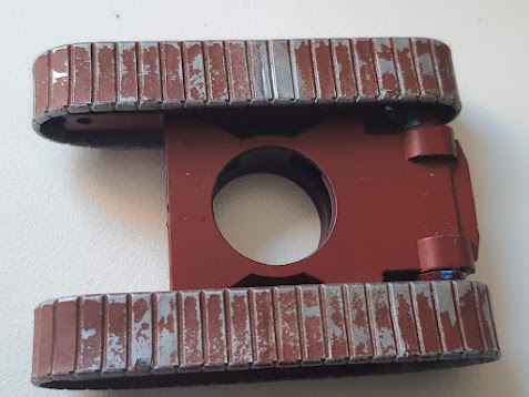

Bild 2 Fahrwerk
2. Fahrwerk.jpg (45.5 KiB) 3752 mal betrachtet
Die Ketten des Fahrwerks waren für mich eine Herausforderung. Ich weiß nicht wie lange es dauerte die „runden“ Ketten halbwegs in Form zu bringen und zu lackieren.

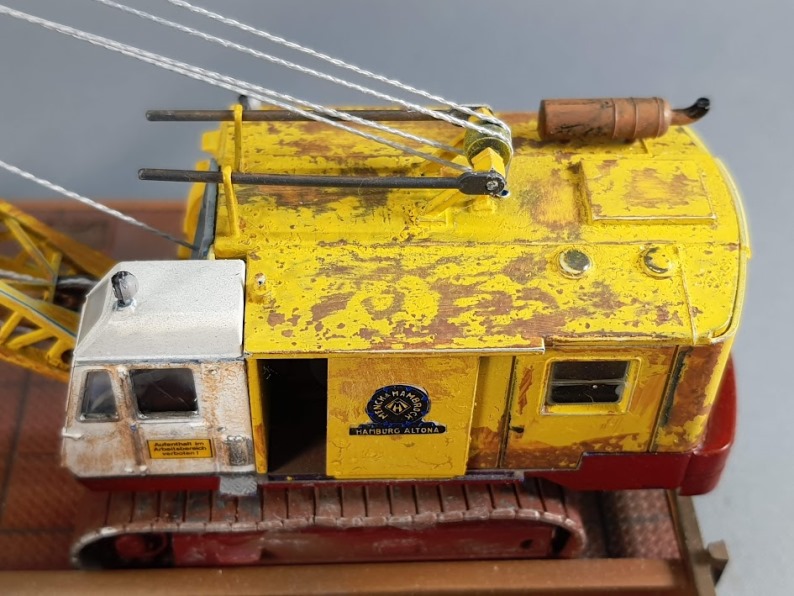

Das Modell kommt ooB etwas langweilig und Spielzeughaft rüber, deshalb habe ich es „ein wenig“ umlackiert und gealtert.
Beim altern kam die „Salztechnik“ zum Einsatz
Bild 4 Salztechnik

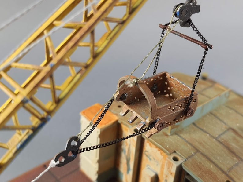

Die Seile bestehen aus geflochtener Angelschnur 0,18 mm. Sieht gut aus, ist aber nur sehr schlecht zu verarbeiten, abschneiden ohne auszufasern ist fast unmöglich. Leider gab es meine benötigte Stärke nicht in Stahlgrau…
5.Salztechnik 2.jpg (133.58 KiB) 3752 mal betrachtet
Bild 5 Salztechnik 2
Der Schürfkübel ist eigentlich „zu“ die Löcher wurden mit einem 0,8er Bohrer aufgebohrt
7 Schürfkübel

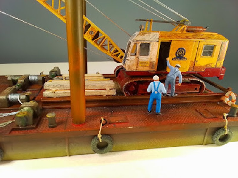

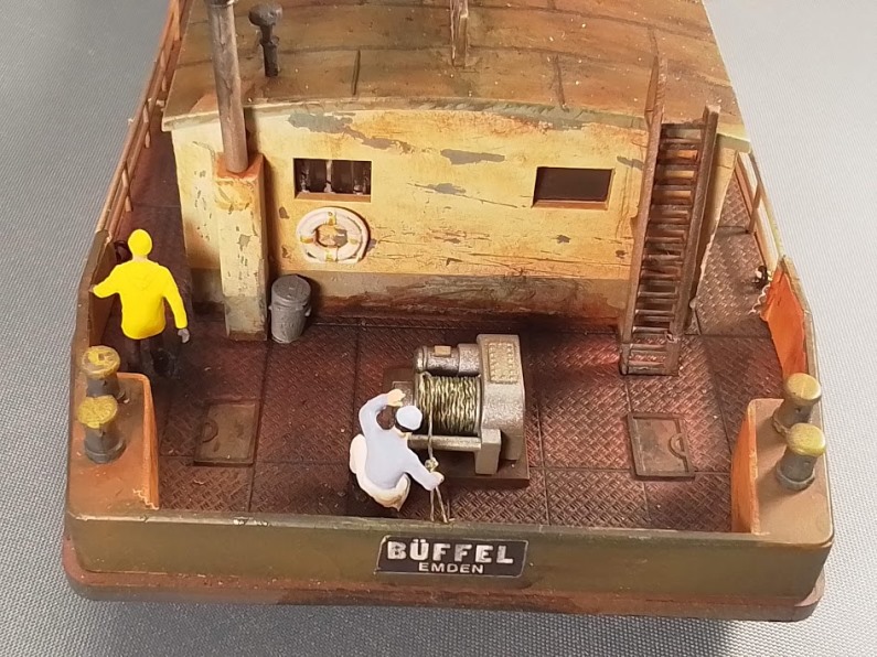

Das Arbeitsdeck und die Ankerpfähle bekamen einen Auftrag von Rost, das Arbeitsdeck ein washing und die Winden Seile aus geflochtener Angelschnur.
Das Deck wurde zusätzlich mit Teilen aus der Grabbelkiste, Figuren von Preiser, Kaminstreichhölzern und Rühr Stäbchen ein wenig belebt.
10.Bodo mit dem Bagger.jpg (109.06 KiB) 3752 mal betrachtet
10 Bodo mit dem Bagger
Beim Aufbau /Deckshaus kam die Haarspraytechnik zu Einsatz um die Lackschäden darzustellen
12.Heck Haarspraytechnik.jpg (163.54 KiB) 3752 mal betrachtet
