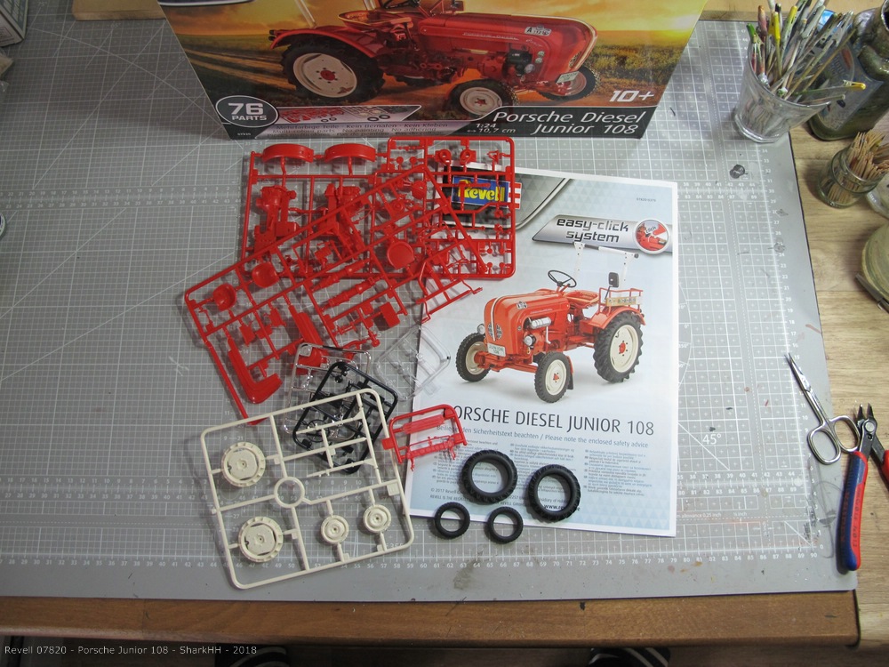

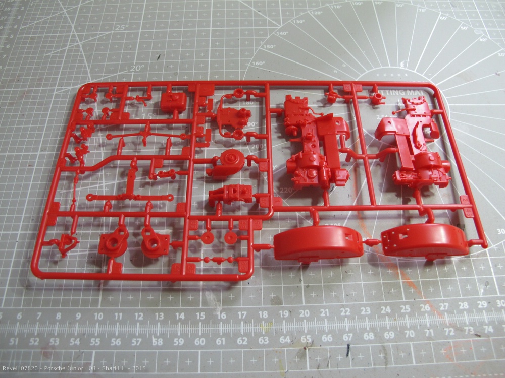

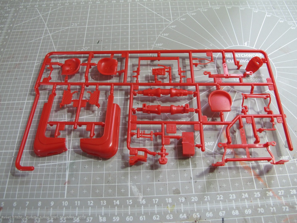

Die 76 Bauteile verteilen sich auf 7 farbige Spritzlinge, die es ermöglichen, nahezu ohne Farben auszukommen.
Spritzling A
Porsche Junior 108-0003.jpg (291.43 KiB) 12988 mal betrachtet
Spritzling B
Porsche Junior 108-0004.jpg (272.9 KiB) 12988 mal betrachtet

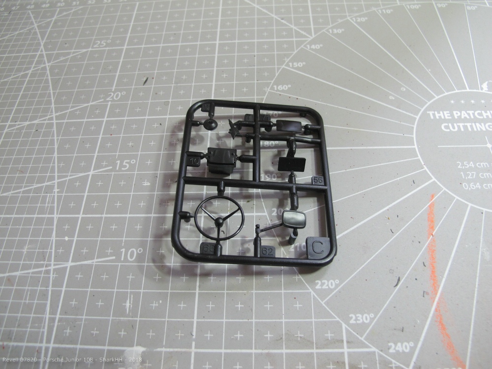

Spritzling C
Porsche Junior 108-0005.jpg (265.27 KiB) 12988 mal betrachtet

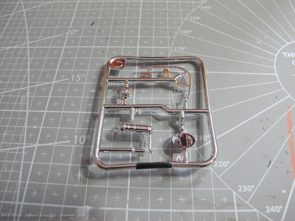

Spritzling D (die Chromteile)
Porsche Junior 108-0006.jpg (266.37 KiB) 12988 mal betrachtet

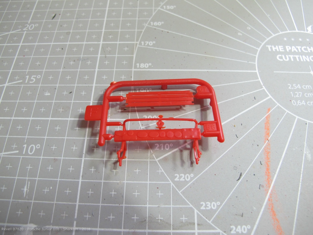

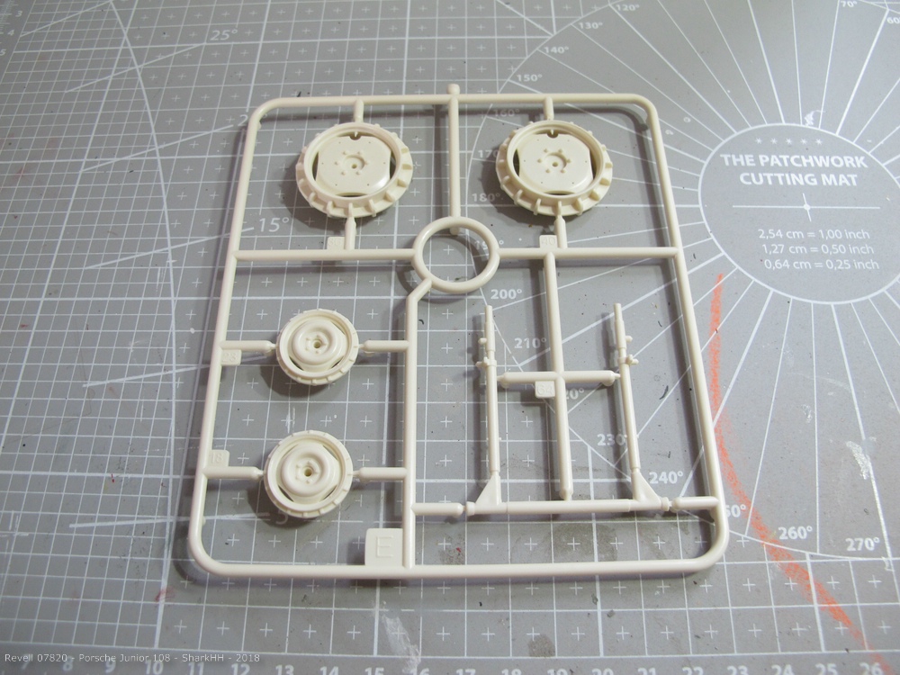

Spritzling E
Porsche Junior 108-0007.jpg (292.48 KiB) 12988 mal betrachtet
Spritzling F
Porsche Junior 108-0008.jpg (284.66 KiB) 12988 mal betrachtet

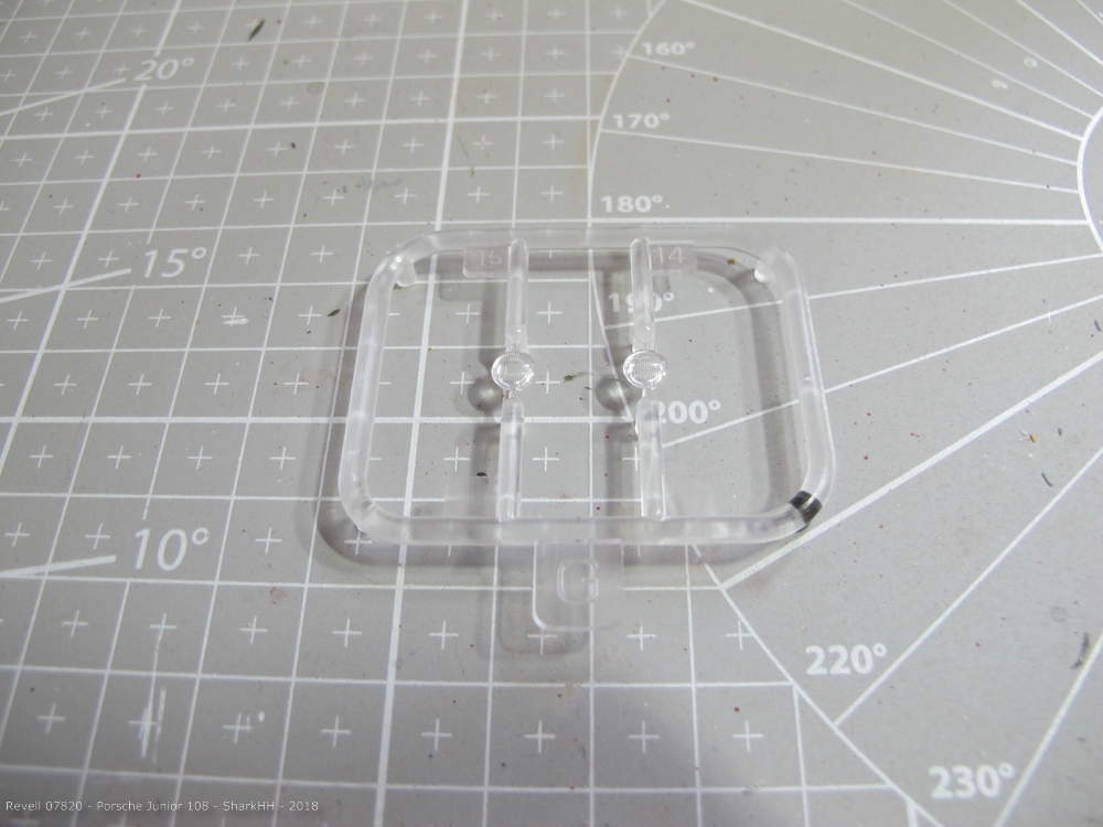

Spritzling G (die Klarsichtteile)
Porsche Junior 108-0009.jpg (292.61 KiB) 12988 mal betrachtet

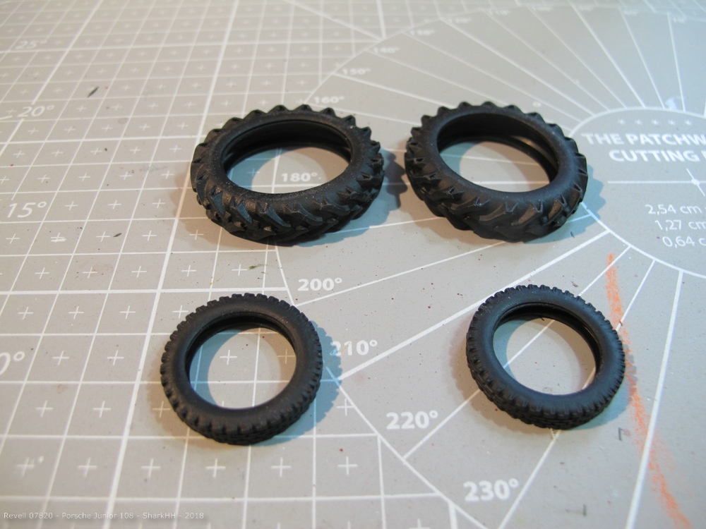

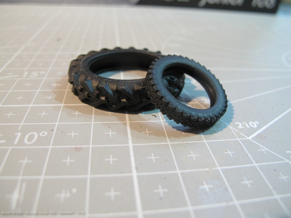

sowie 4 Reifen aus schwarzem Vinyl, die schön profiliert sind
Porsche Junior 108-0010.jpg (264.06 KiB) 12988 mal betrachtet
Porsche Junior 108-0011.jpg (261.38 KiB) 12988 mal betrachtet

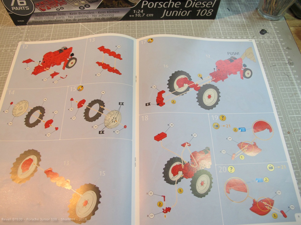

Die farbige Bauanleitung führt in 32 Schritten zum Ziel.
Porsche Junior 108-0013.jpg (270.76 KiB) 12988 mal betrachtet

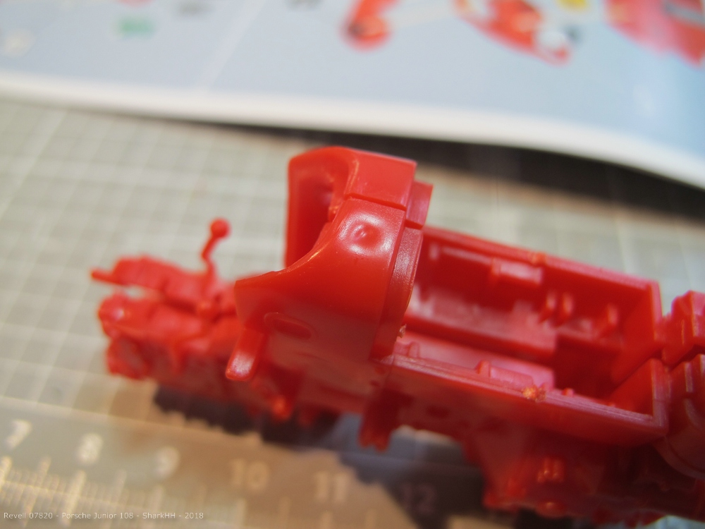

Die Teile sind sauber aus der Form gekommen. Ich habe nur eine Sinkstelle gefunden:
Porsche Junior 108-0016.jpg (226.21 KiB) 12988 mal betrachtet

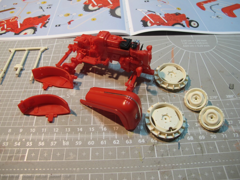

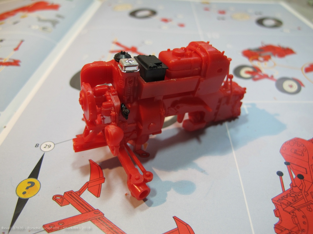

Der Bau resp. das Zusammenstecken geht echt flott von der Hand. Nach der ersten Halbzeit war ich mit der Hauptbaugruppe quasi fertig:
Porsche Junior 108-0017.jpg (249.54 KiB) 12988 mal betrachtet
Mit dem Abpfiff war soweit alles zusammengesetzt, dass ich im nächsten Schritt mit dem Lackieren weitermachen kann.
Porsche Junior 108-0018.jpg (267.88 KiB) 12988 mal betrachtet
Ich werde die Teile zunächst grundieren und dann mit verschiedenen Brauntönen vorlackieren, da ich das schöne Modell etwas altern möchte. Hierzu werde ich erstmals auch die "Salztechnik" anwenden, um auszuprobieren, wie diese Art des "Weatherings" funktioniert. Ich werde berichten.

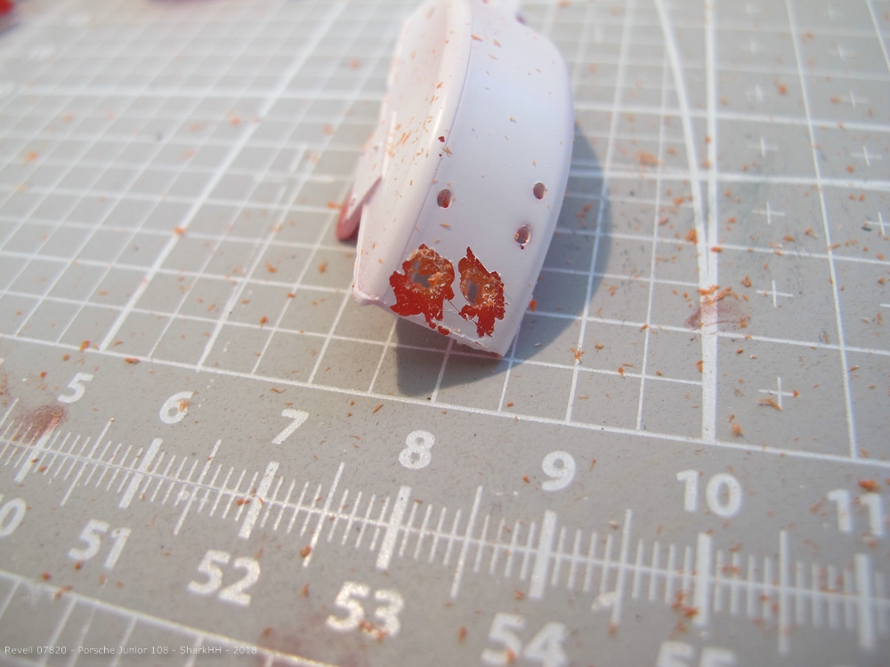

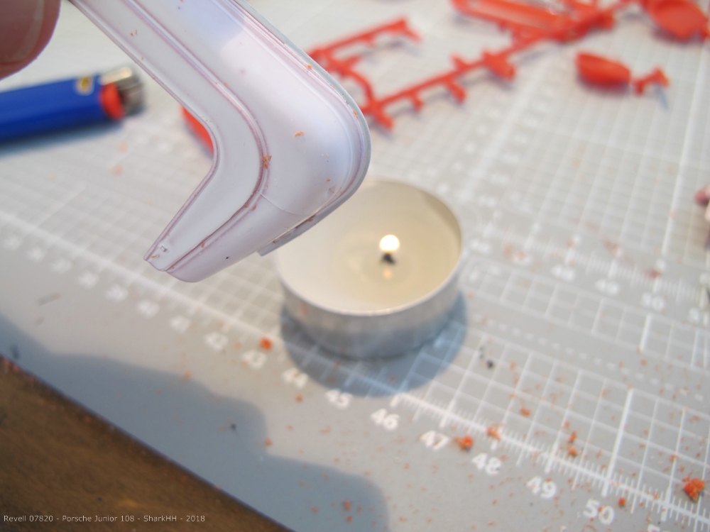

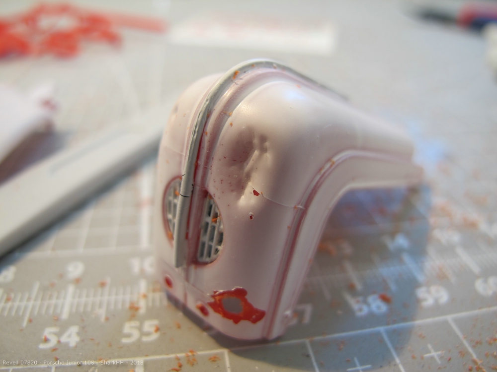

So, weiter geht es mit den Vorbereitungen für die anschließende Lackierung. Zunächst habe ich einige Teile mit dem Rosenkopffräser ausgedünnt:
Porsche Junior 108-0019.jpg (294.06 KiB) 12931 mal betrachtet
Porsche Junior 108-0020.jpg (287.12 KiB) 12931 mal betrachtet
Hier ist äußerst vorsichtig vorzugehen. "Gründlichkeit geht vor Schnelligkeit" ist das Motto. Sonst fräst man sich schnell durch das Material und dann ist flicken angezeigt.
Weiter ging es mit den Beulen. Auch hier ist äußerste Vorsicht geboten, da sich Plastik unter Wärmeeinwirkung verändert. Ich habe ein Teelicht genommen und habe die Motorhaube 2-3 Sekunden knapp über der Flamme gehalten und dann das Teil noch ein paar Mal ganz kurz über die Flamme gehalten.
Porsche Junior 108-0021.jpg (227.44 KiB) 12931 mal betrachtet
Mit einem Schraubendreher habe ich dann die Motorhaube eingebeult.
Porsche Junior 108-0022.jpg (218.35 KiB) 12931 mal betrachtet

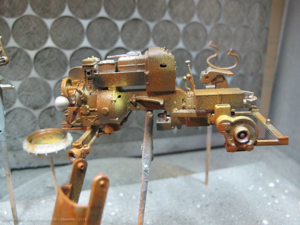

Anschließend wurde mit diesen Airbrush-Farben der "Rost" aufgetragen:
Porsche Junior 108-0024.jpg (289.53 KiB) 12931 mal betrachtet
Der "Basis-Rost" ist aufgetragen:
Porsche Junior 108-0025.jpg (282.84 KiB) 12931 mal betrachtet
Porsche Junior 108-0026.jpg (287.94 KiB) 12931 mal betrachtet
Morgen geht es weiter mit dem Salzen und Zuckern wie ich gerade in einer Anleitung in diesem Internet gelesen habe. Die fand ich recht überzeugend und nach der werd ich mich richten. Wenn es funktioniert, teile ich den Link hier. ;-)

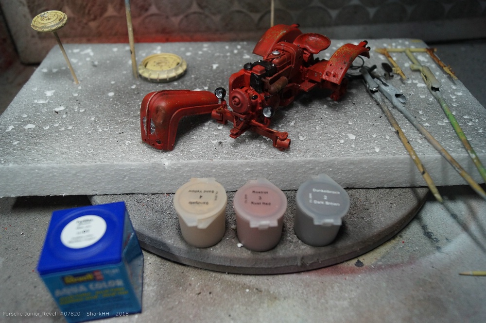

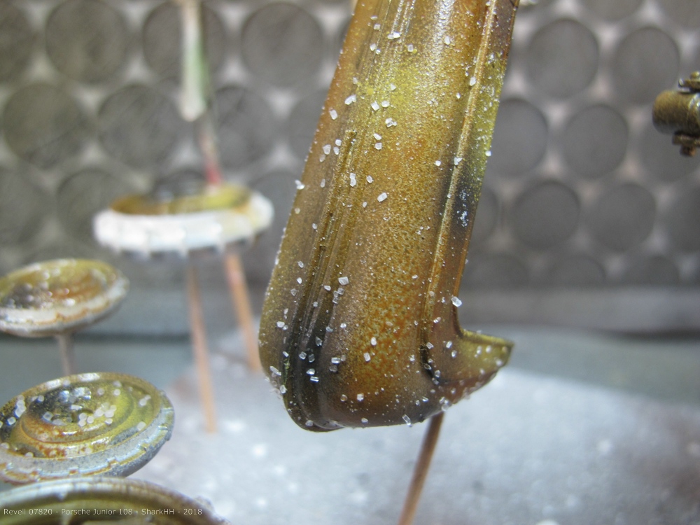

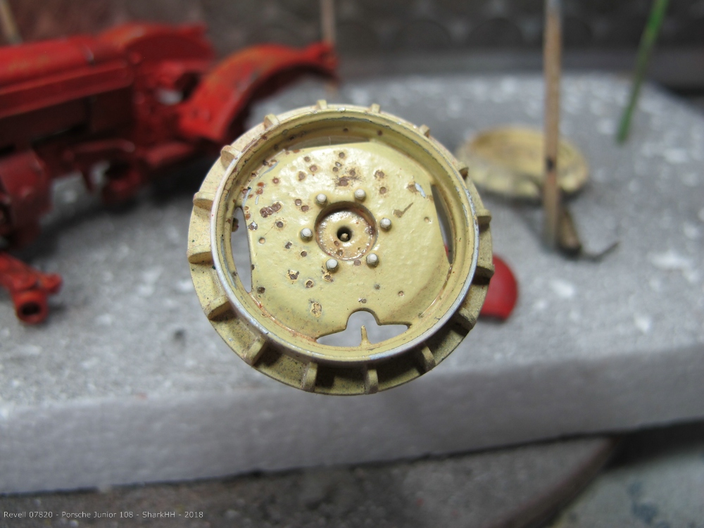

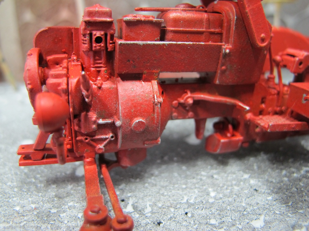

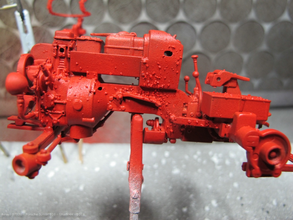

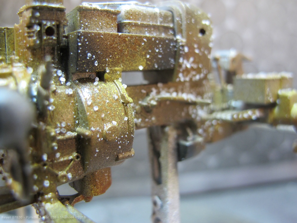

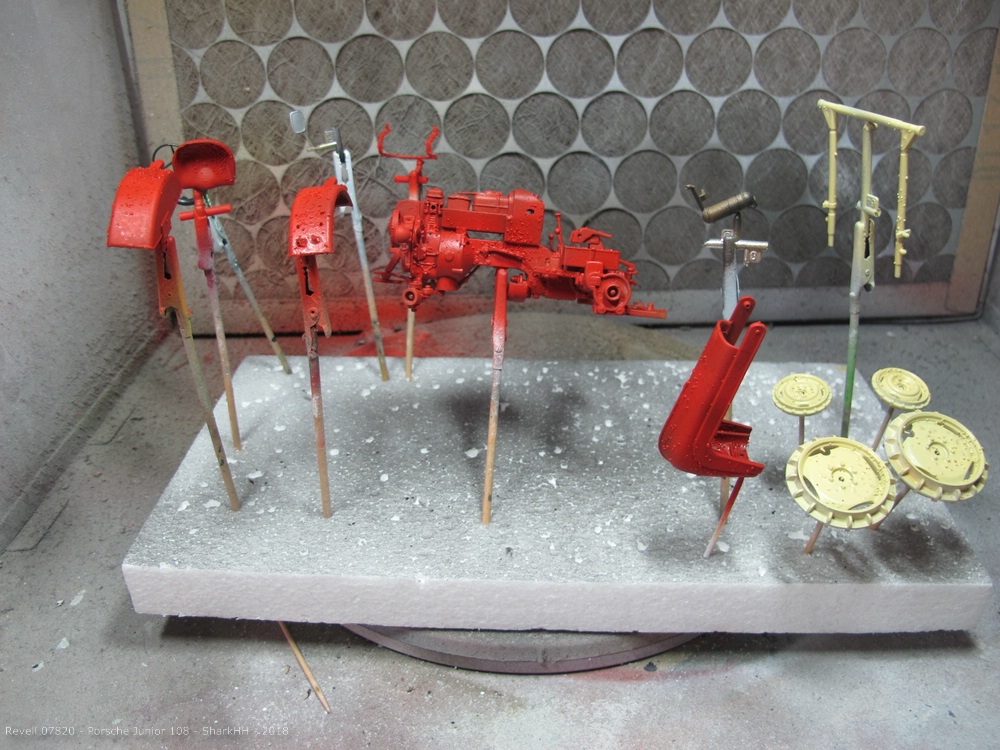

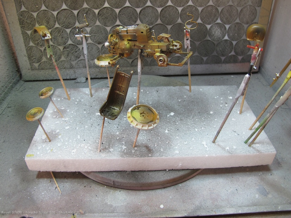

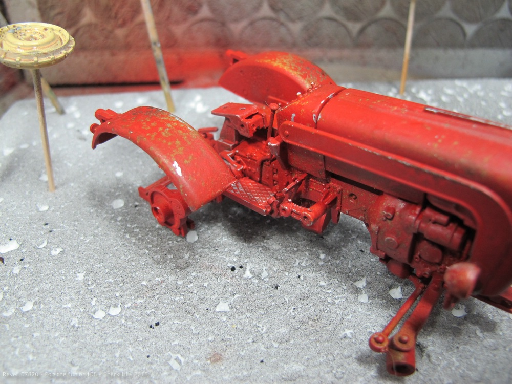

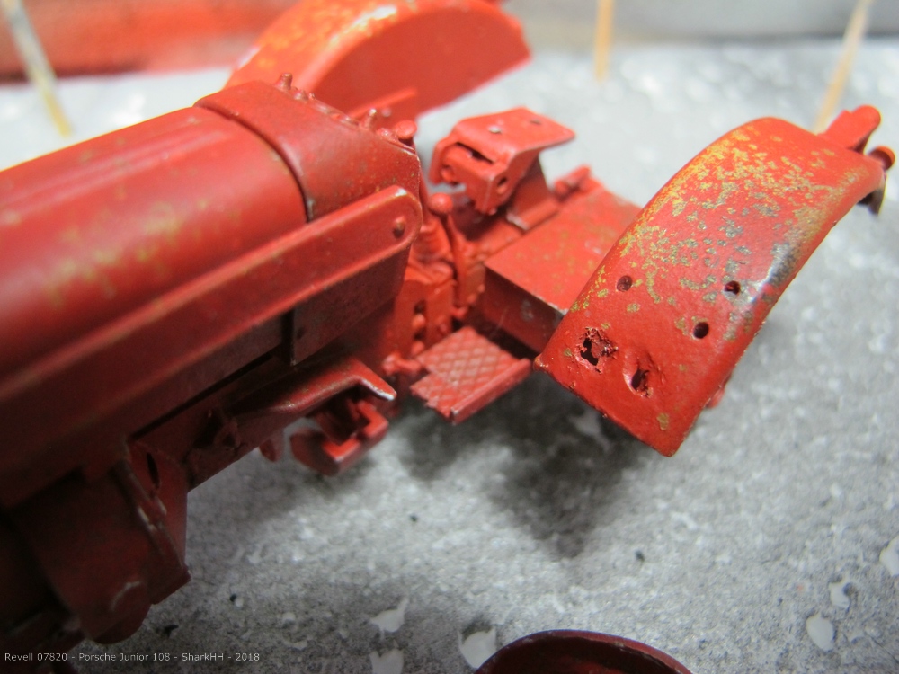

Weiter geht es. Heute kam das "Salz in die Suppe" resp. auf den Porsche. Mit Revell Klarlack 01 glänzend wurde das "verrostete" Modell versiegelt und befeuchtet.
Dann kam das gute Bad Reichenhaller Salz und Zucker zum Einsatz. Zum Teil habe ich die Körner zwischen den Finger etwas zerrieben:
Porsche Junior 108-0027.jpg (277.46 KiB) 12887 mal betrachtet
Porsche Junior 108-0028.jpg (269.91 KiB) 12887 mal betrachtet
Lackiert wurde zunächst mit der Revell Aqua Farbe 36 Karminrot. Auf der Rotnasen-Homepage habe ich davon gelesen, dass ich es hierbei wohl um den RAL-Ton 3002 handeln soll. Anschließend wurden mit Revell Aqua 31 Feuerrot einige Stellen übernebelt, um etwas Abwechslung bzw. Unregelmäßigkeit in die Farbgebung zu bringen.
Die Radreifen bzw. Felgen und der Überrollbügel wurden mit Vallejo Model Air Radome Tan 71.074 besprüht.
Jetzt lass ich das ganze erstmal trocken. Die Salzkörner beginnen schon, sich aufzulösen.
Porsche Junior 108-0029.jpg (270.89 KiB) 12887 mal betrachtet
Porsche Junior 108-0030.jpg (291.45 KiB) 12887 mal betrachtet
Mal gucken, ob ich morgen schon weiter mache. Neugierig bin ich ja schon, wie das wohl geworden ist.

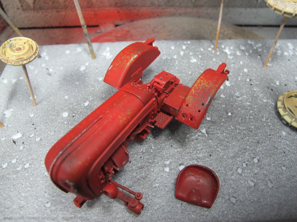

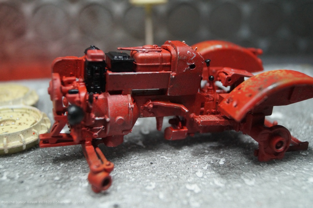

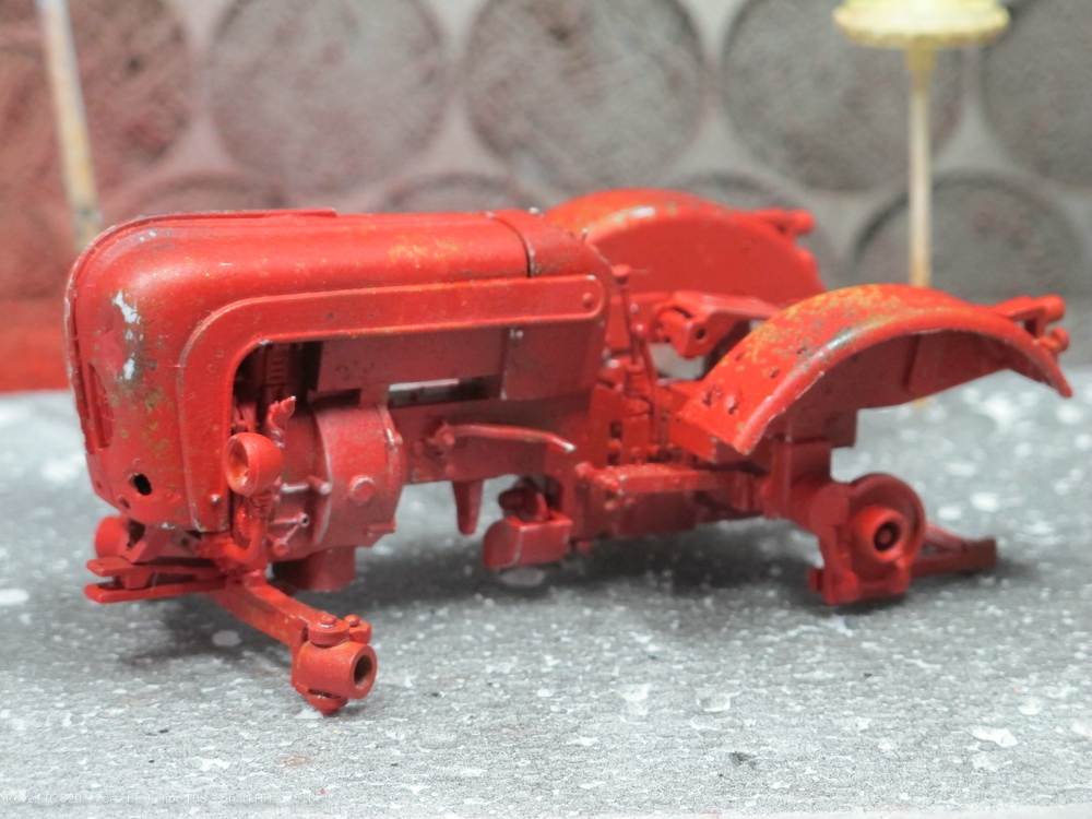

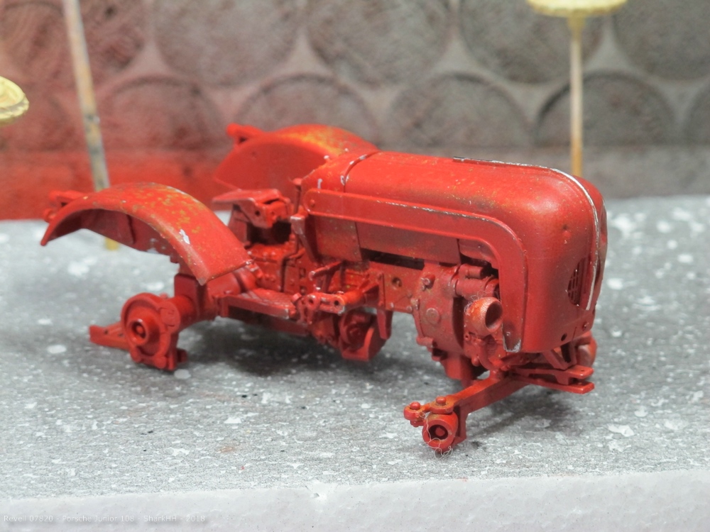

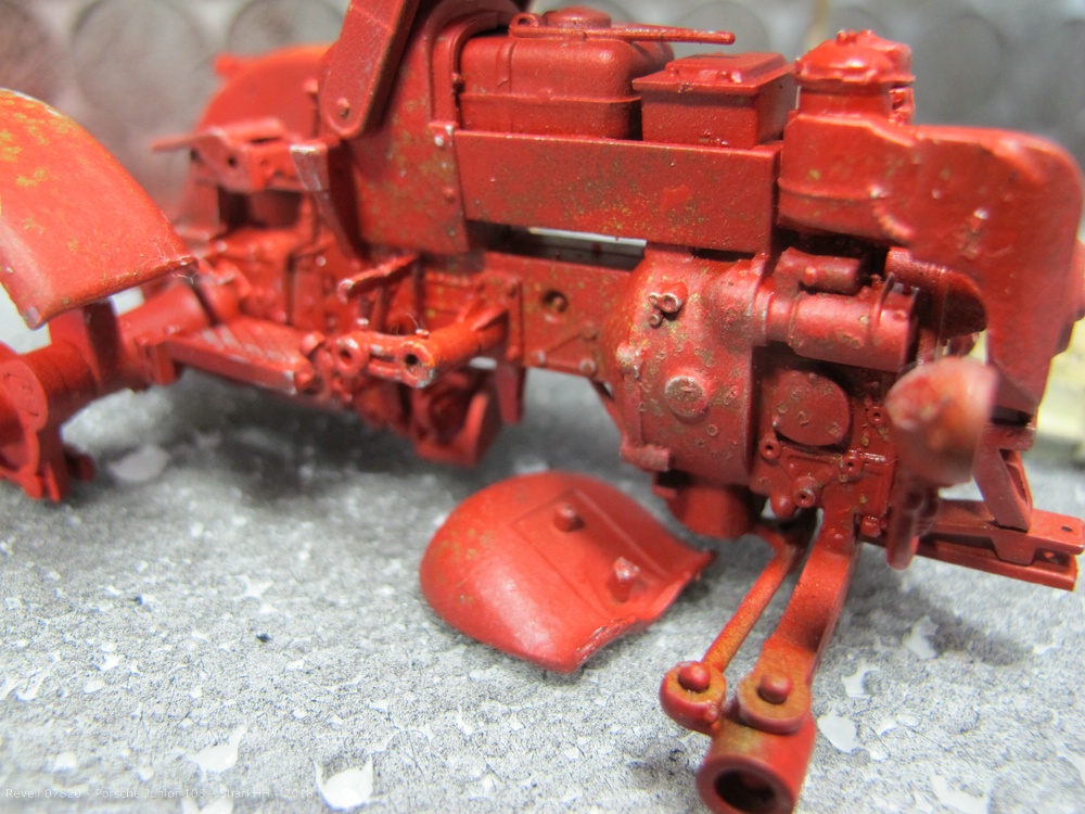

So, meine Neugier oder wie man im Schwabenland sagt, meine Wonderfitzigkeit hat gesiegt. Also ging es nach dem Abendbrot mit Zahnbürste, Wasser, Schwamm und Wattestäben ran ans Werk.
Irgendwie runter hab ich das Salz bekommen. Schlechter als ich dachte. Da ist Haarspray einfacher meines Erachtens.
Aber seht selbst:
Porsche Junior 108-0032.jpg (281.99 KiB) 12851 mal betrachtet
Porsche Junior 108-0033.jpg (275.65 KiB) 12851 mal betrachtet
Porsche Junior 108-0034.jpg (280.96 KiB) 12851 mal betrachtet
Porsche Junior 108-0035.jpg (278.34 KiB) 12851 mal betrachtet
Porsche Junior 108-0036.jpg (274.51 KiB) 12851 mal betrachtet
Porsche Junior 108-0038.jpg (273.06 KiB) 12851 mal betrachtet
Porsche Junior 108-0040.jpg (285.08 KiB) 12851 mal betrachtet
Porsche Junior 108-0042.jpg (287.36 KiB) 12851 mal betrachtet
Das mit den Felgen überzeugt mich gar nicht. Da werd ich nochmal nacharbeiten. Jetzt geht es weiter mit der Detailbemalung. Nächste Woche. Und guck ich mal, was da noch herauszuholen ist.

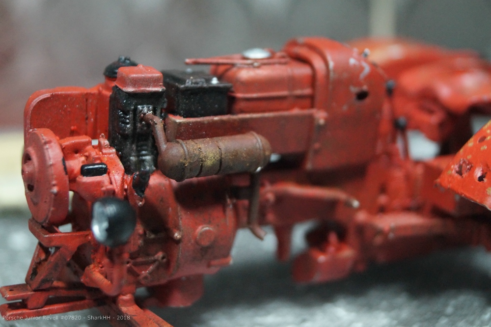

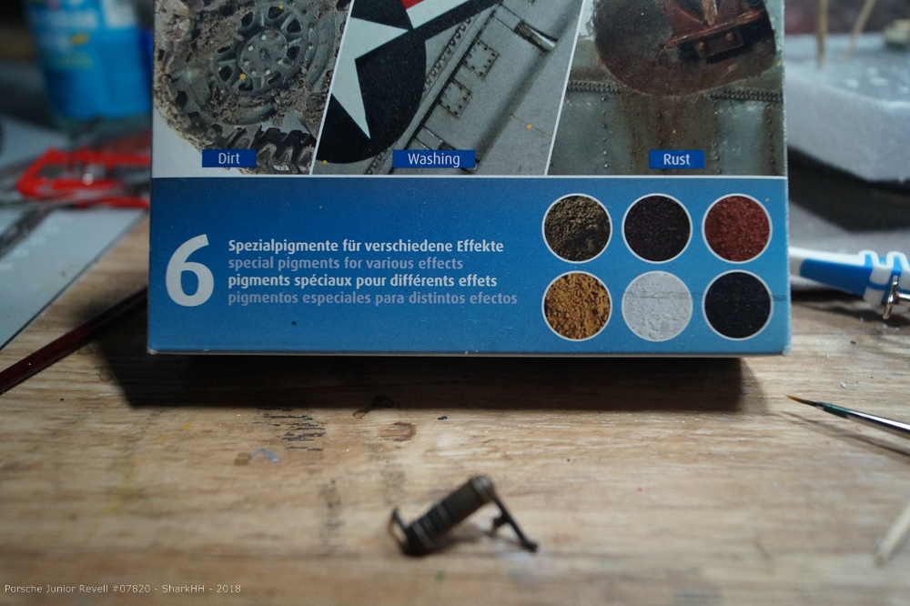

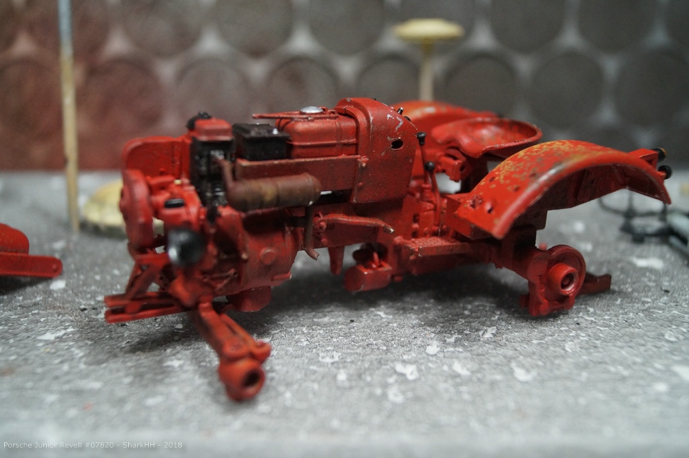

Der "Auspuff" musste noch rosten. Für die Verrostung griff ich auf das Pigmentset von Revell zurück. Rostrot, Sandgelb und Dunkelbraun kamen zum Einsatz. Als Bindemittel verwende ich den Klarlack von Revell.
Porsche Junior 108 Traktor 07820-0045.jpg (290.65 KiB) 12709 mal betrachtet
Porsche Junior 108 Traktor 07820-0048.jpg (282.49 KiB) 12709 mal betrachtet

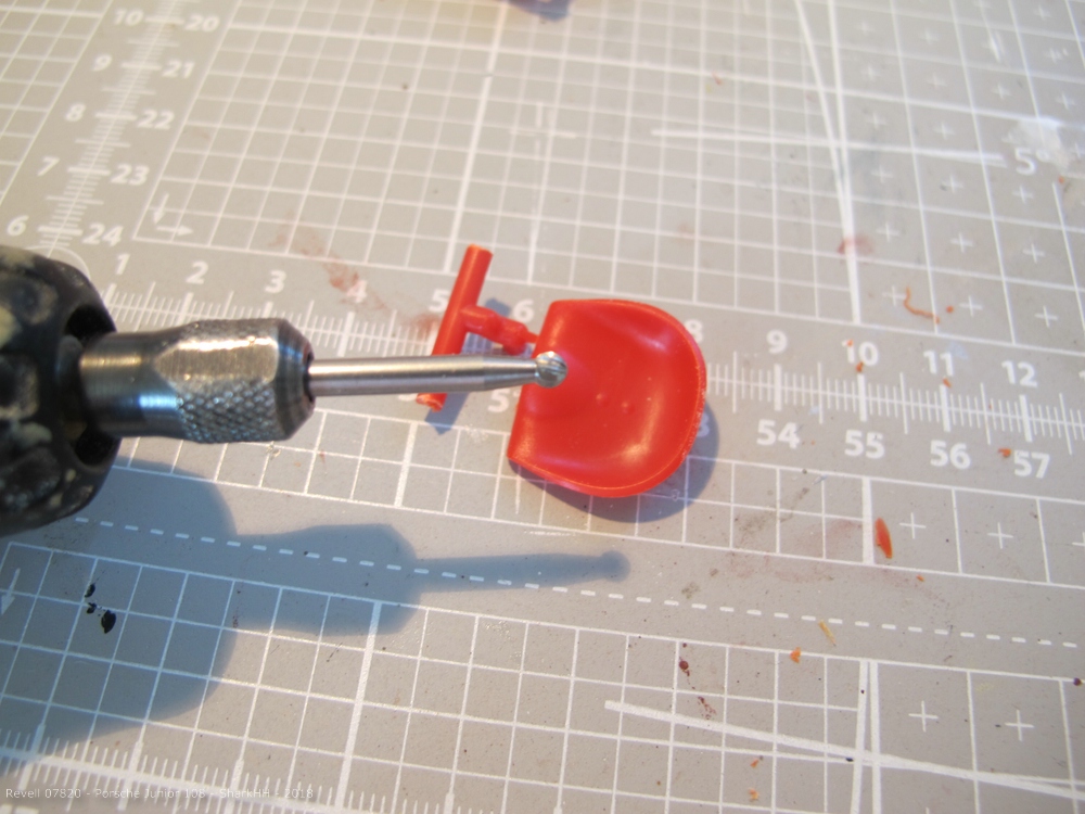

So langsam nimmt er Gestalt an. Einen Fehler habe ich schon festgestellt. Die Löcher zur Aufnahme des Überrollbügels habe ich voreilig mit den Teilen A72 und A73 zugeklebt. Da muss der Bohrer nochmal ran.
