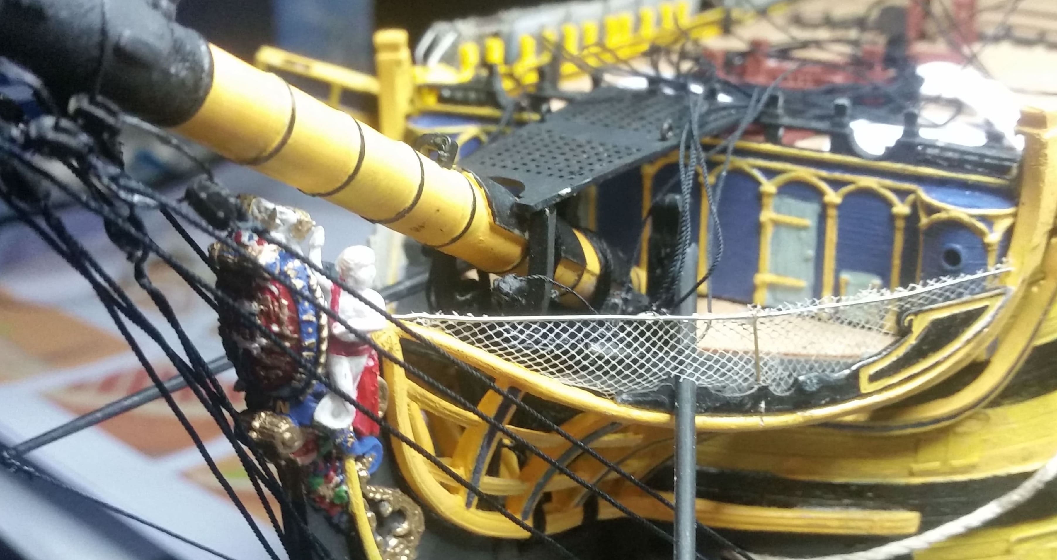

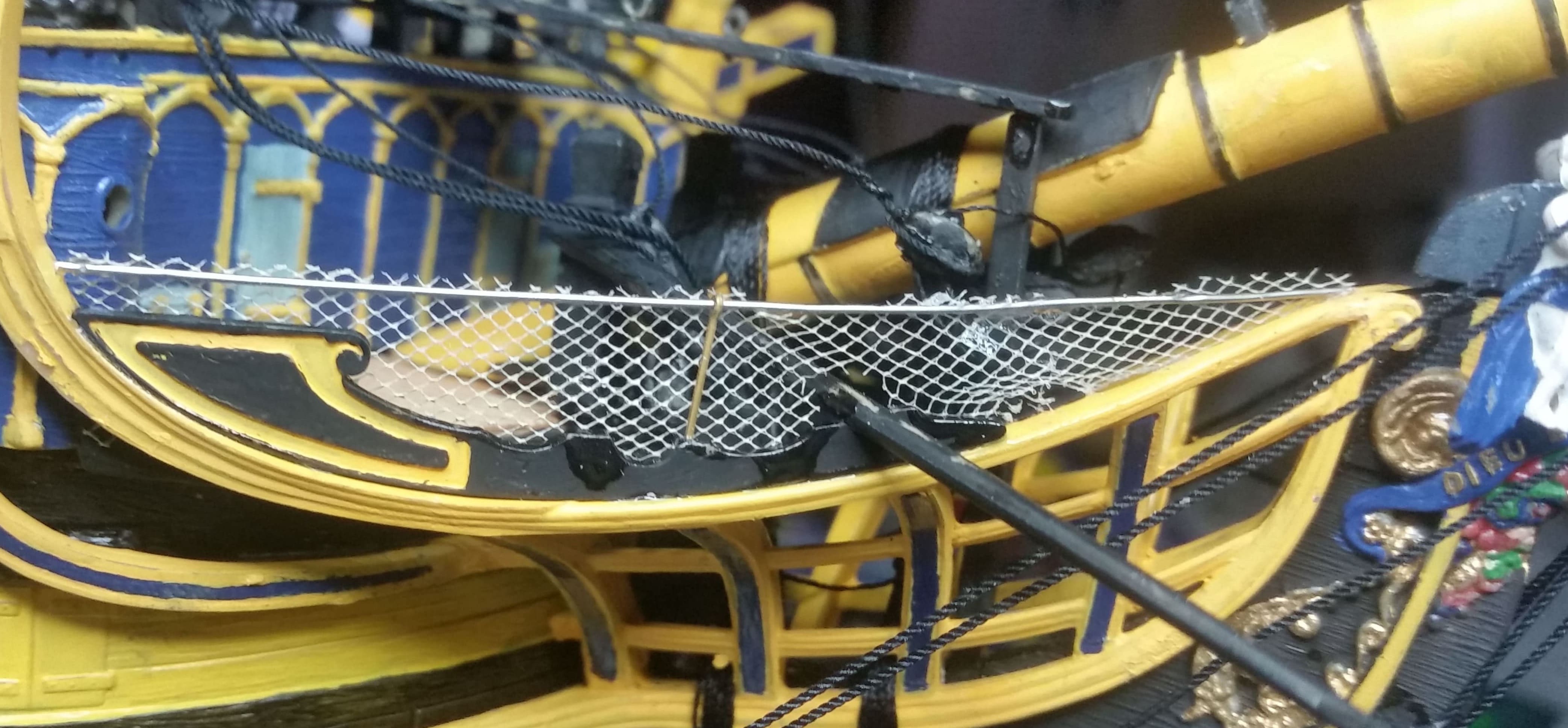

Auch die Finknetze am Bug sind angebracht.

Hi Ingo,
sehr sehr schöne Details,
die du hier rausarbeitest :thumbup:
Das Netz sieht mega aus.

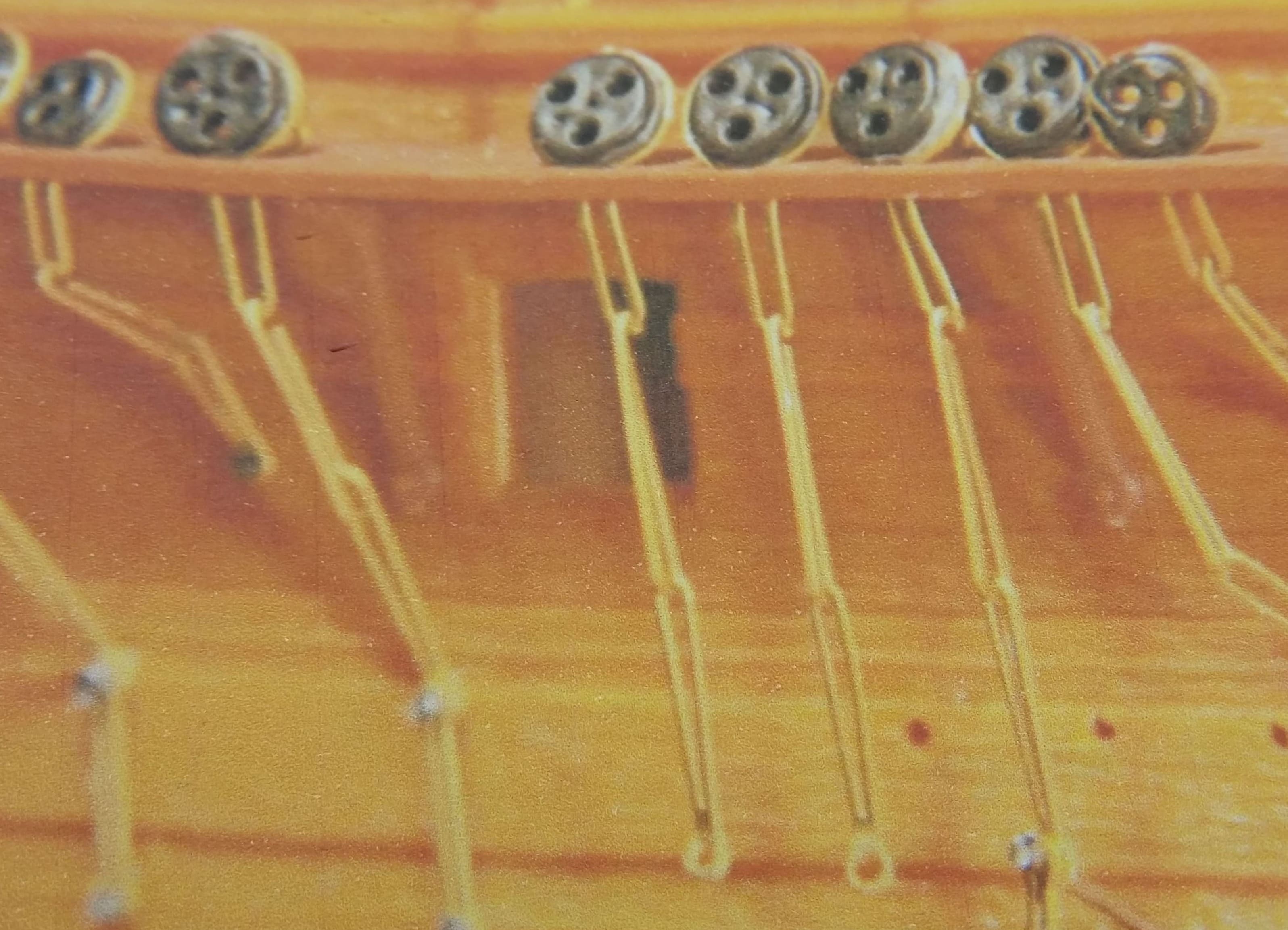

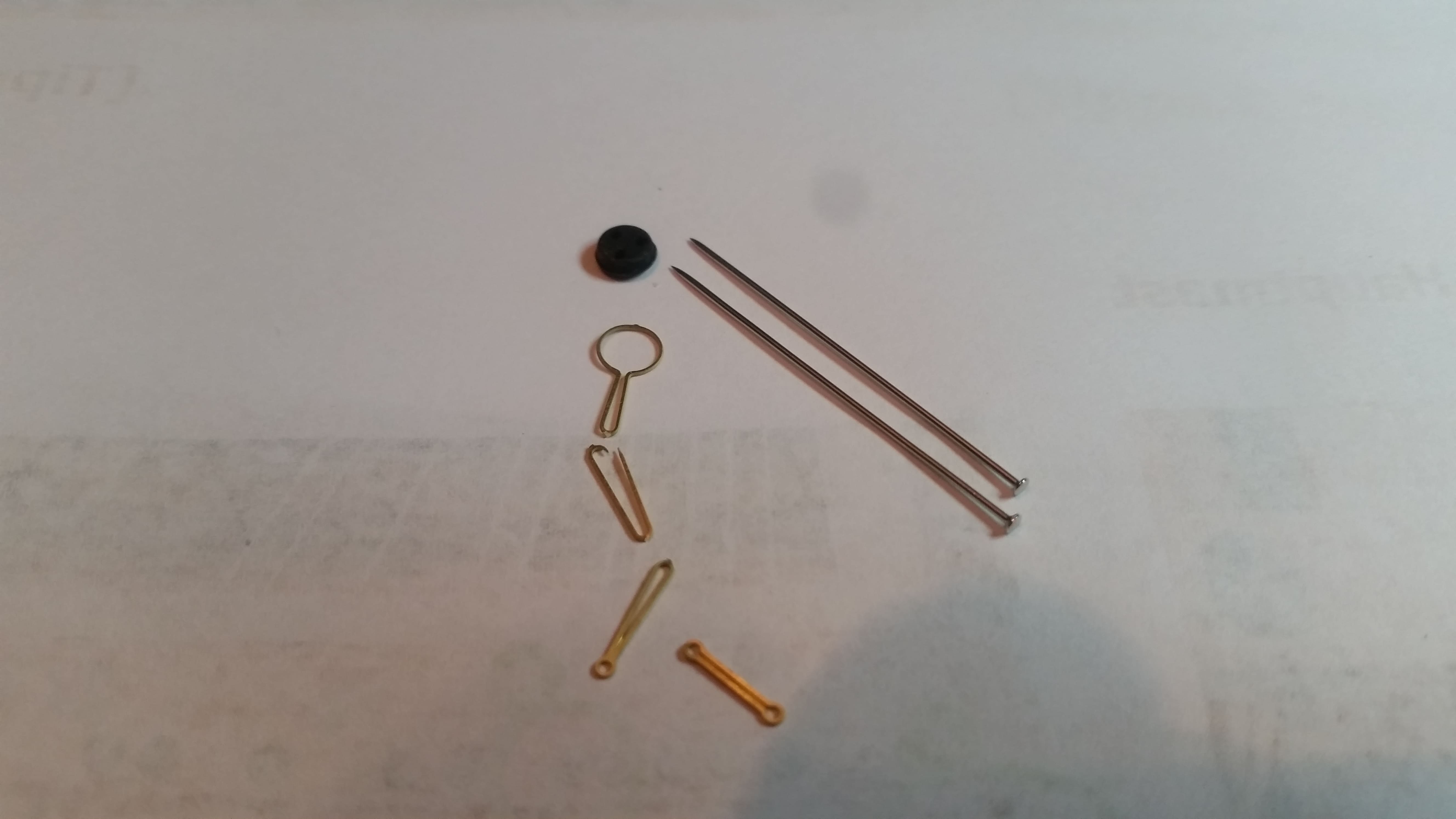

Für die Jungfern mit Eisen werden für Fock- und Hauptmast insgesamt 7 Teile benötigt. Beim Besan sid es 2 Teile weniger.
Die Nägel werden auf ca. 5 mm eingekürzt.
Und so soll es dann aussehen.

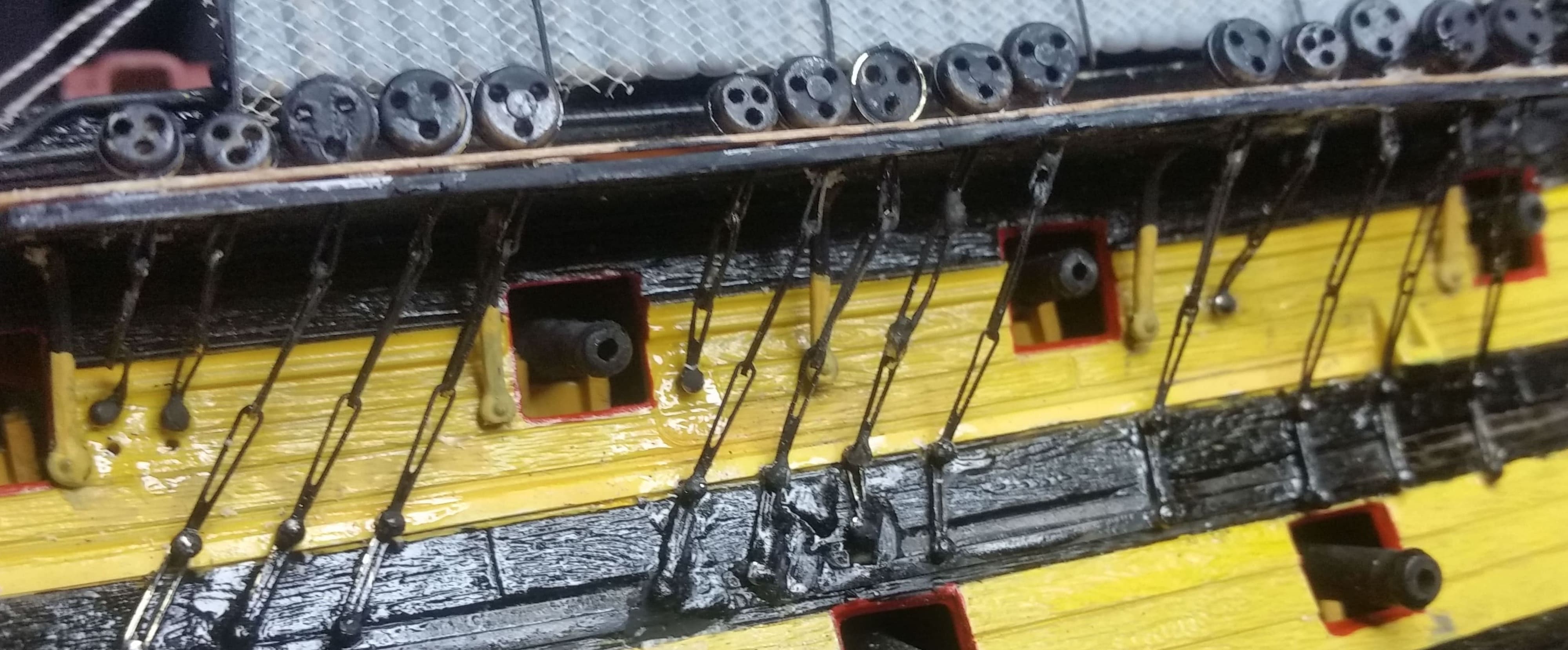

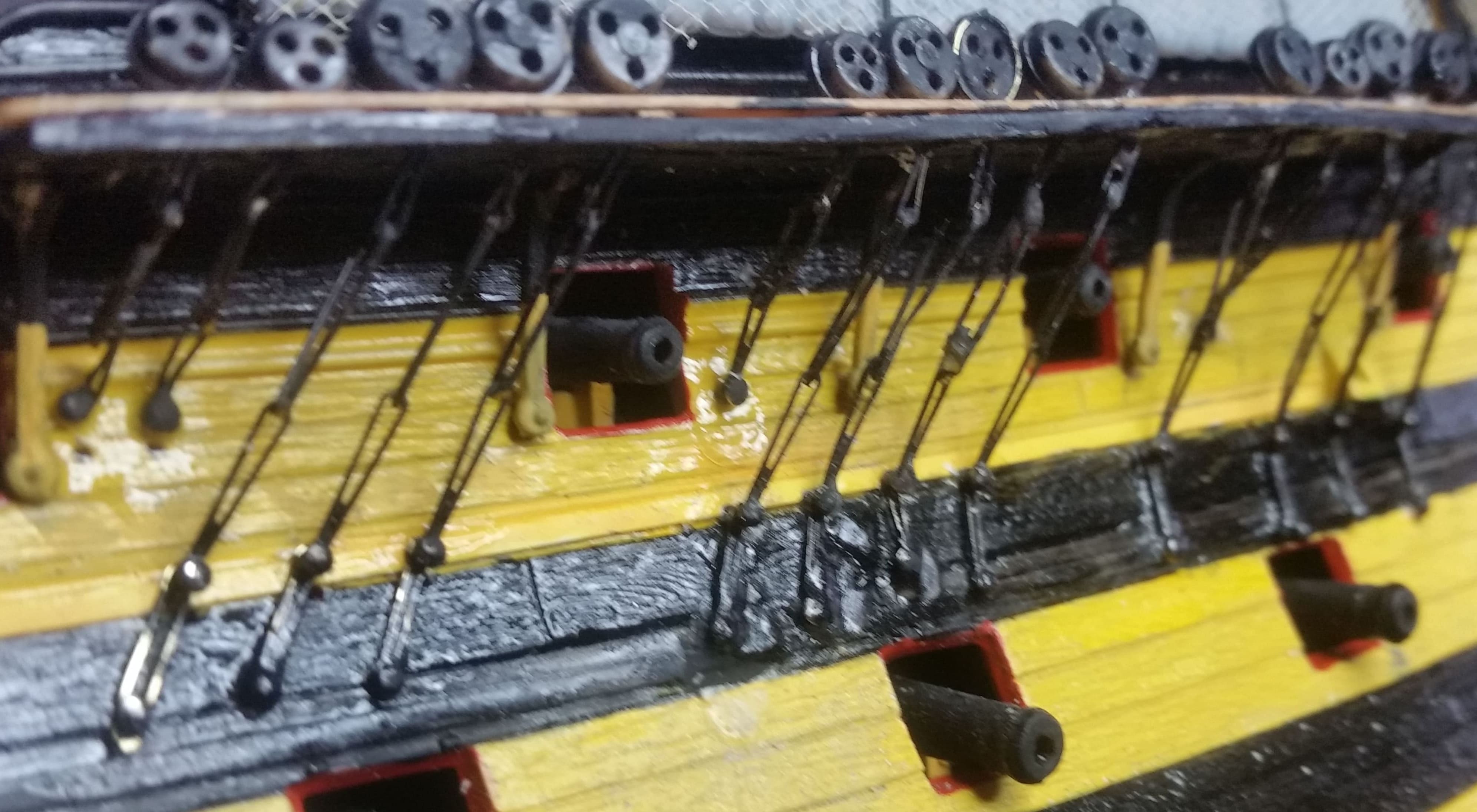

Die erste reihe Jungfern mit Eisen am Fockmast ist angebracht. Die Schlüsselstelle ist dabei der obere Nagel, der durch unteres Eisen und durch das Verstärkungsglied in den Rumpf gebracht wird. Obwohl ich mit einem Bohrer ausreichend lang in den Rumpf bohre, hakt der Nagel ständig beim Einführen. Genau auf dieser Höhe befindet sich die Platte vom Oberdeck, in die ich vermutlich hineinbohre. Erst nach mehreren Versuchen klappt es und der Nagel wie auch das Verstärkungsglied fallen immer wieder heraus. Es sind schon welche in den Stückpforten verschwunden. Zum Glück konnte ich bisher die Verstärkungsglieder noch vor dem Verschwinden retten, aber das ist nur eine Frage der Zeit.
Dafi hat zwar viele Ersatz-Ätzteile an den Platinen, aber diese Teile gerade nicht. Mal sehen, wie mühselig es weitergeht.

Ich mache immer etwas Watte in die umliegenden Öffnungen, da fällt dann nichts rein.
Lieber Gruß, Daniel

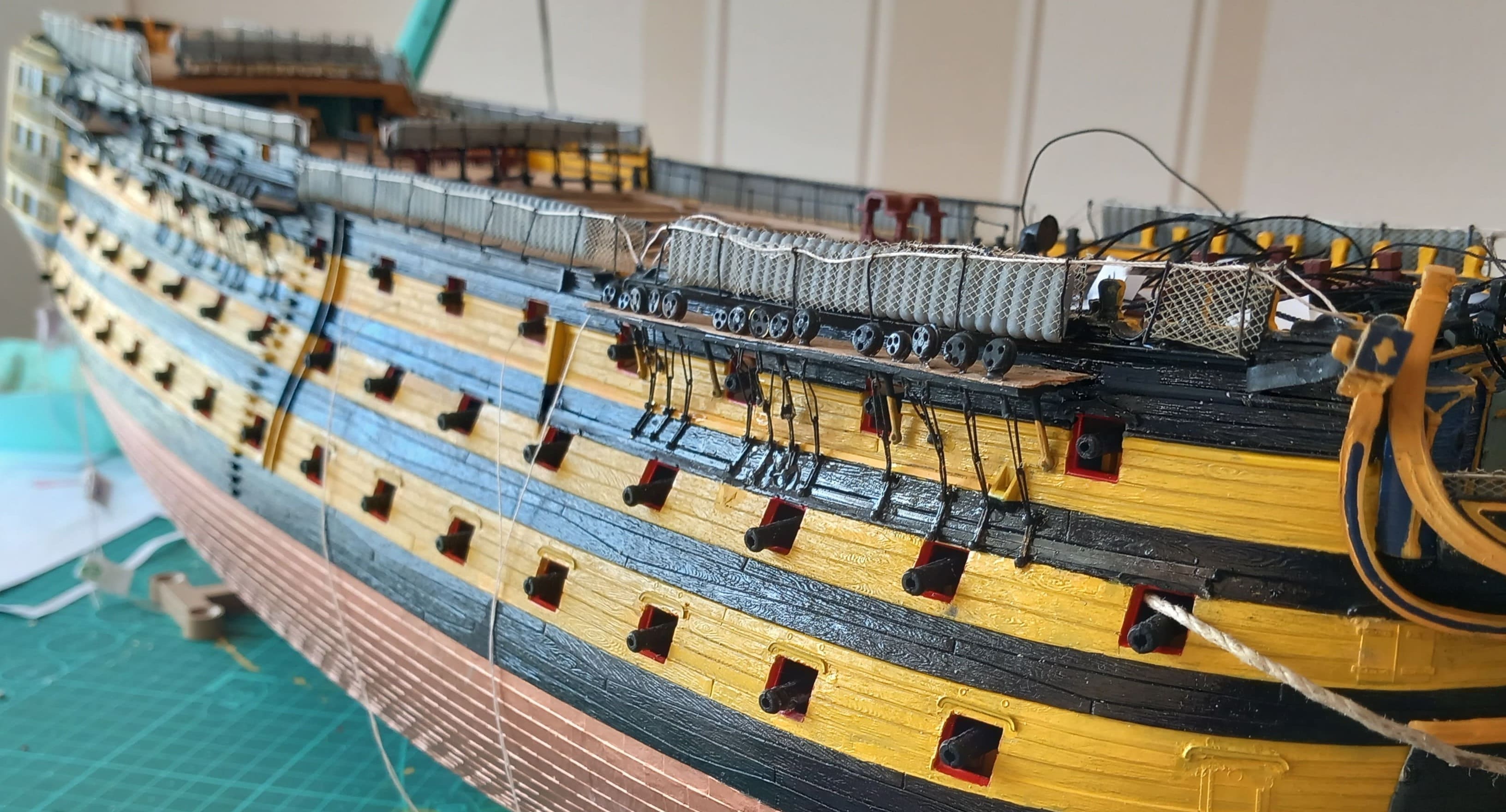

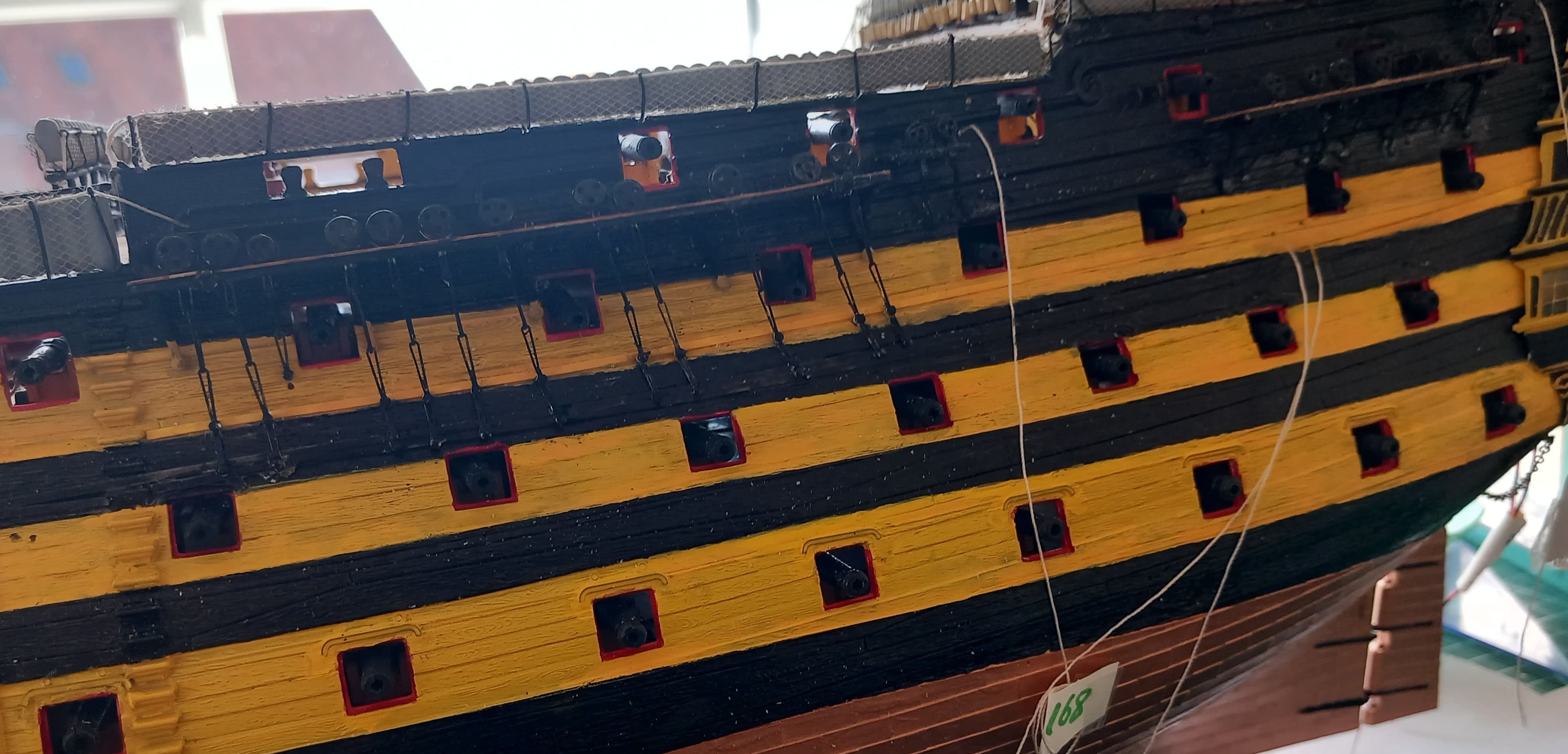

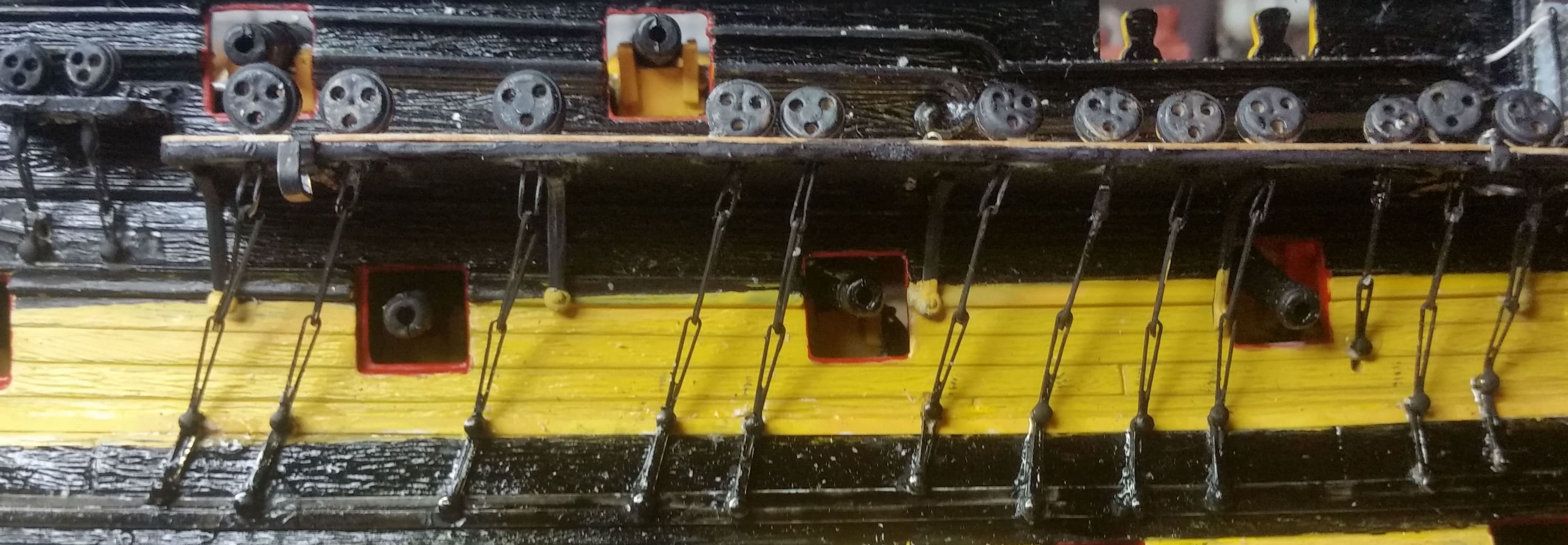

Langsam geht es voran. Jetzt ist auch das Rüstbrett am Hauptmast bestückt. Eine nervende Arbeit. 3 - 4 Eisen schaffe ich am Tag. Immer wieder fallen Nagel und Verstärkungsglied herunter.
Am Besan wird es einfacher. Nur 5 Teile pro Jungfer.

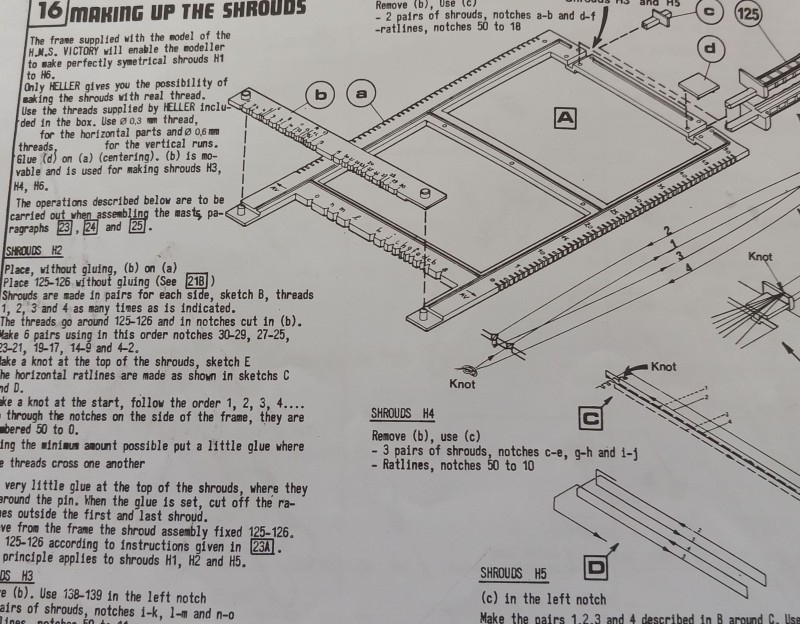

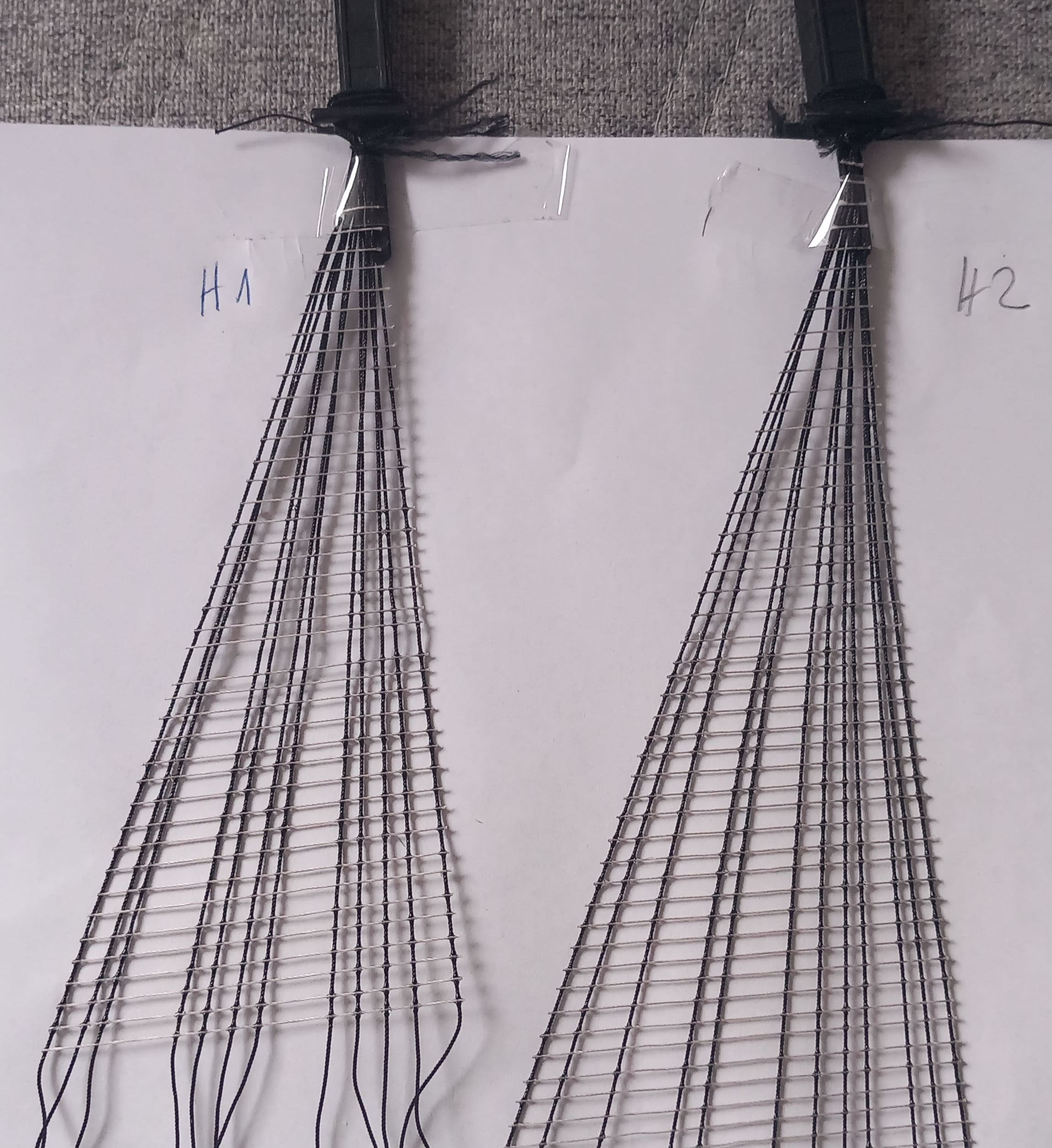

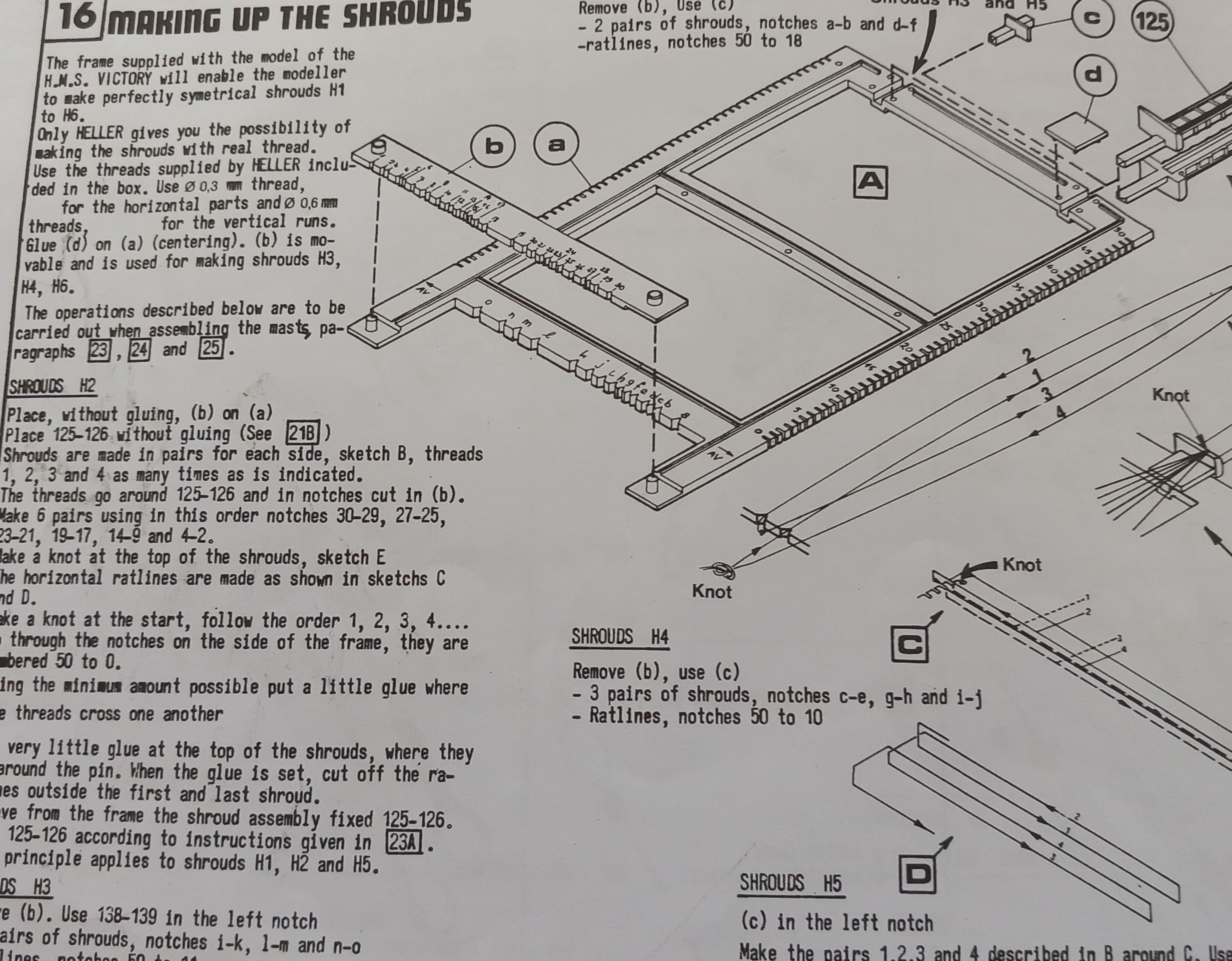

Die Rüsten sind endlich fertig. Sieht einfach aus und war für mich doch sehr anstrengend. Als nächstes werde ich mich den Wanten widmen. Die müssen selbst geknüpft werden.Dazu liegt eine Art Knüpfbrett dabei welches wohl bei jeder Wante neu betückt werden soll.

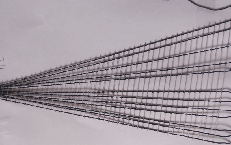

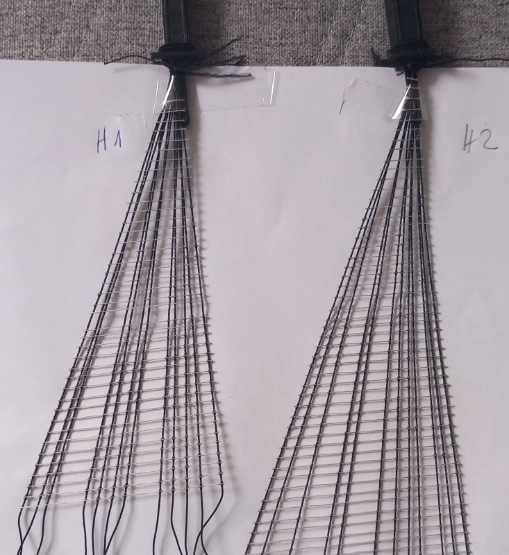

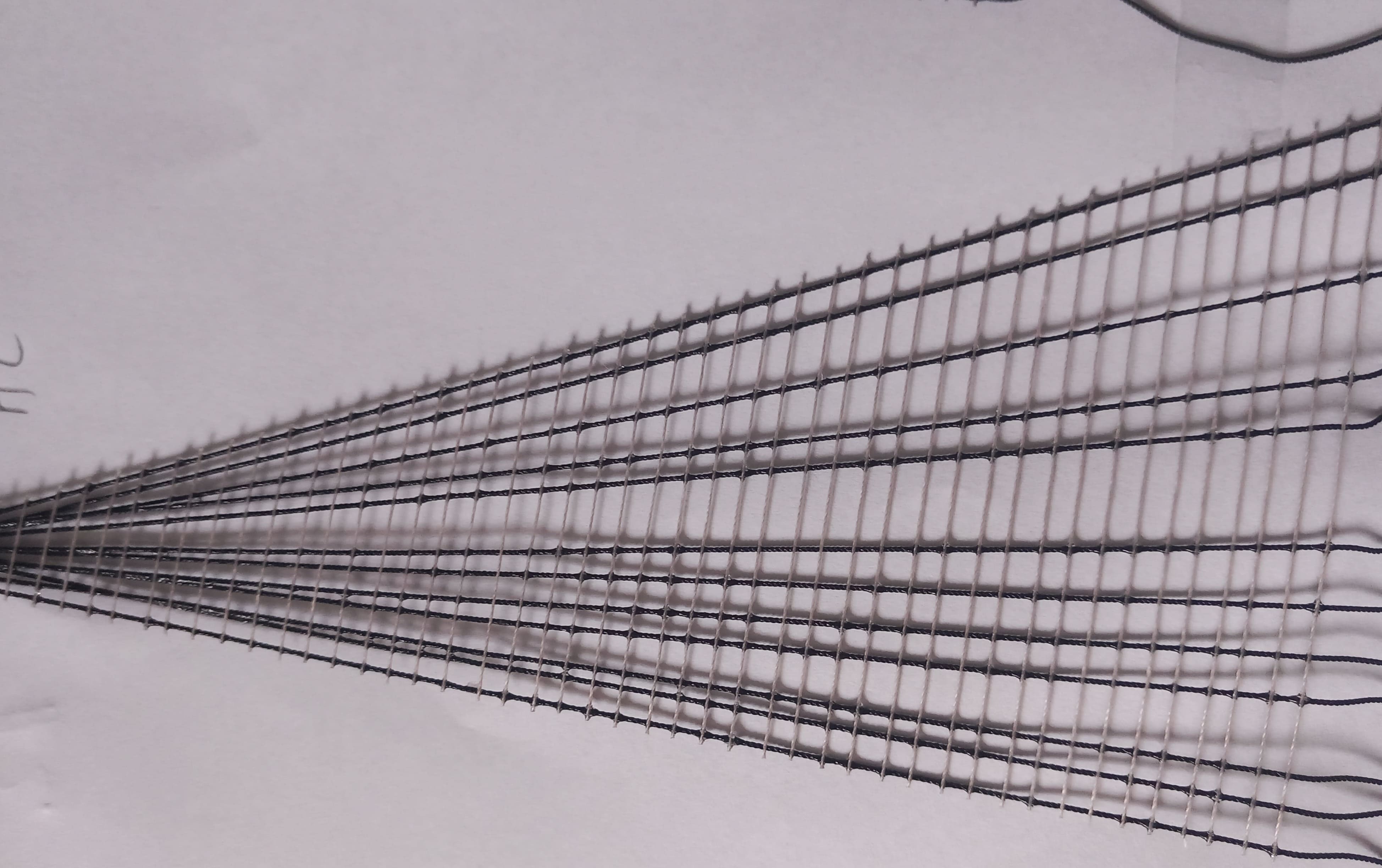

Die ersten Wanten sind geknüpft. War nicht so schwierig wie ich dachte.
Für die vertikalen Taue habe ich mit 0,6 mm Tau in schwarz genommen.
Für die horizontalen Taue 0,3 mm in grau.

Toll geworden! Räschbeggt!!!
Damit bist du schon weiter als viele viele viele Andere vor dir :-)
