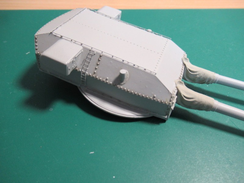

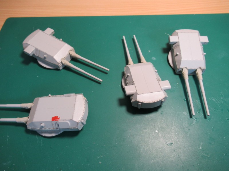

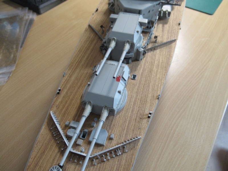

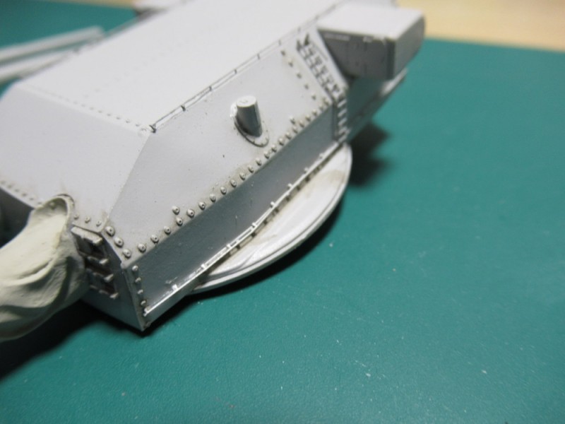

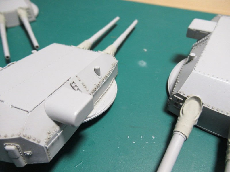

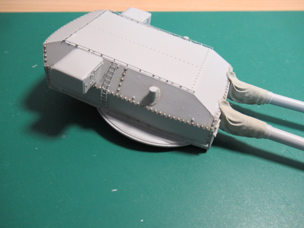

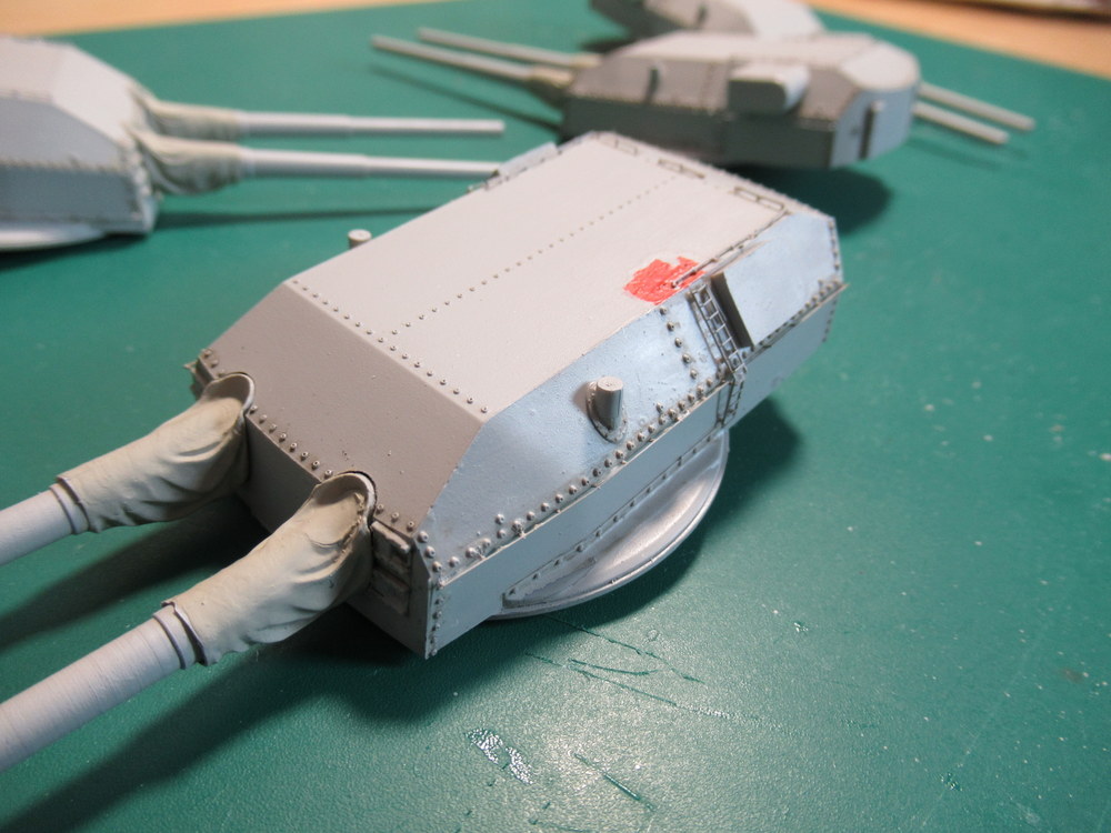

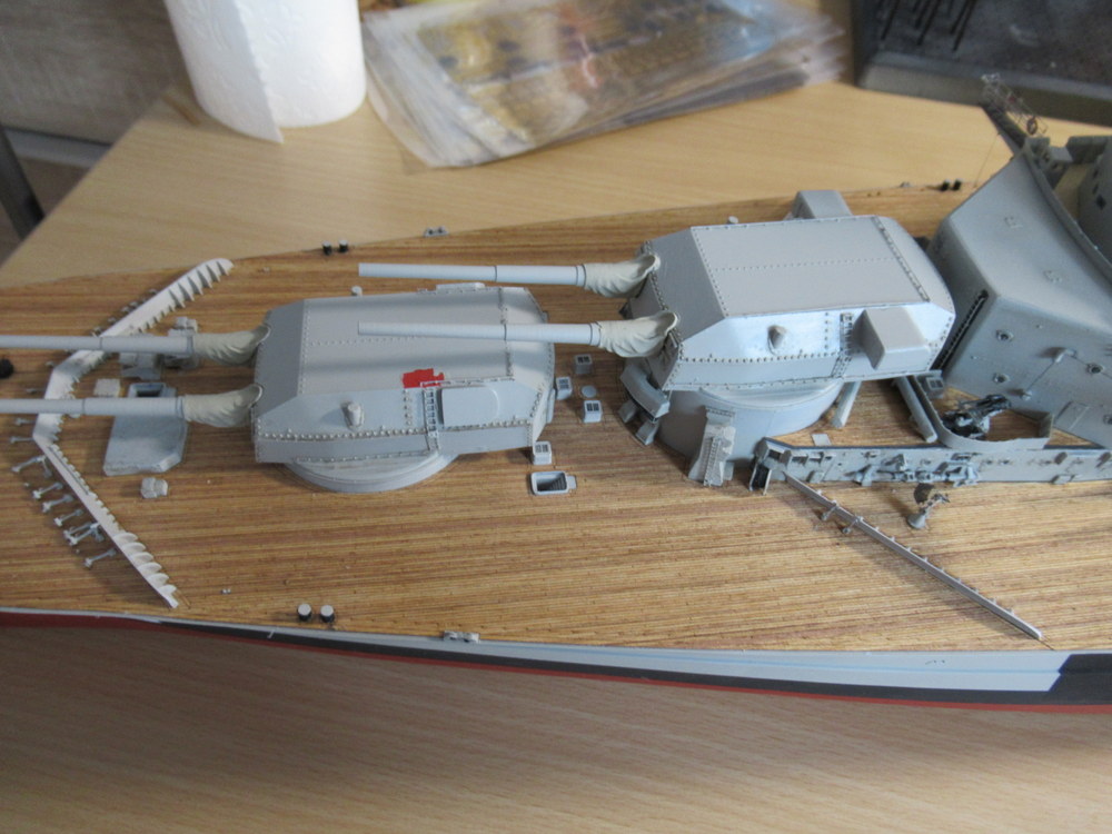

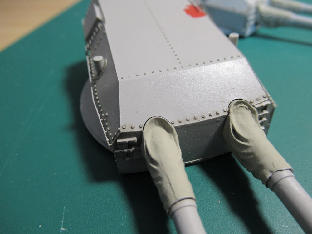

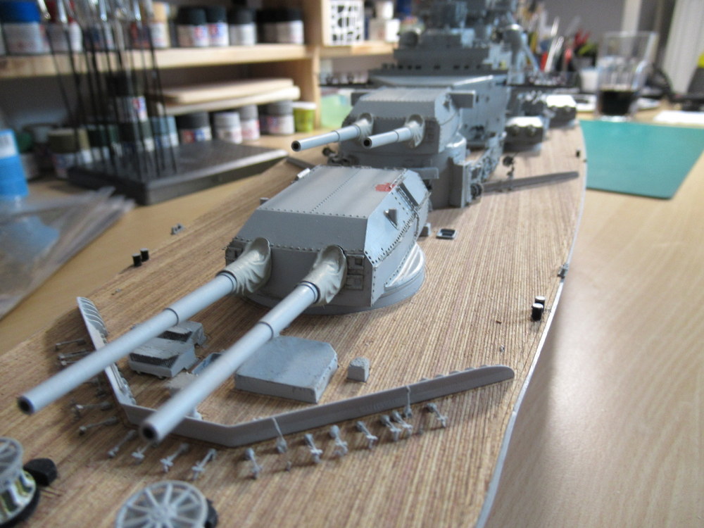

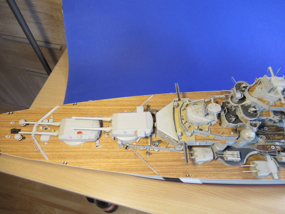

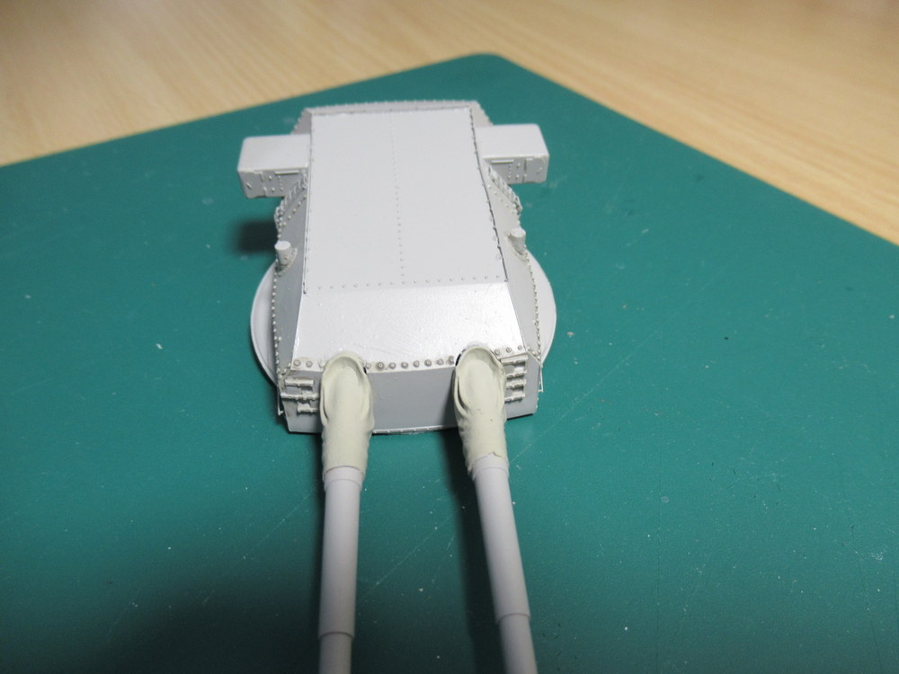

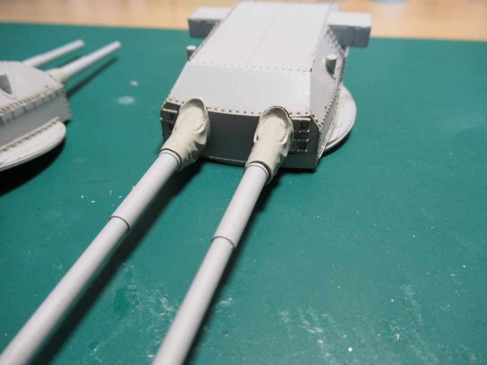

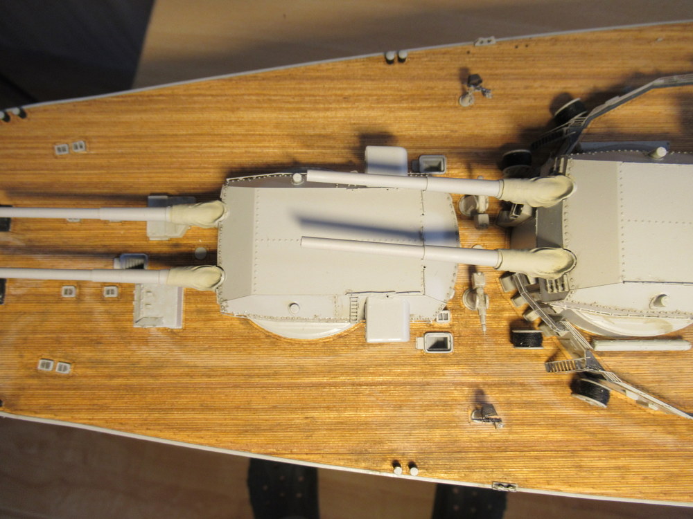

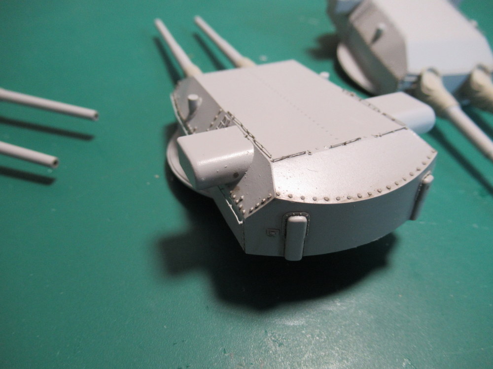

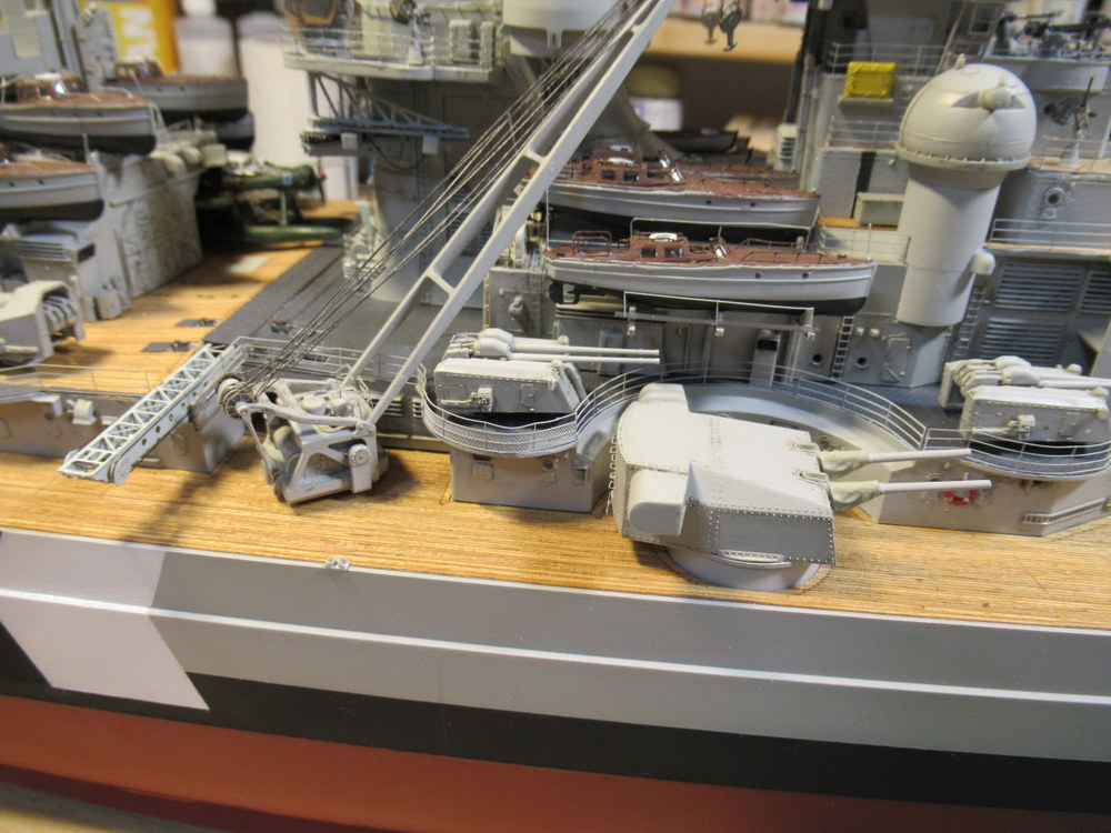

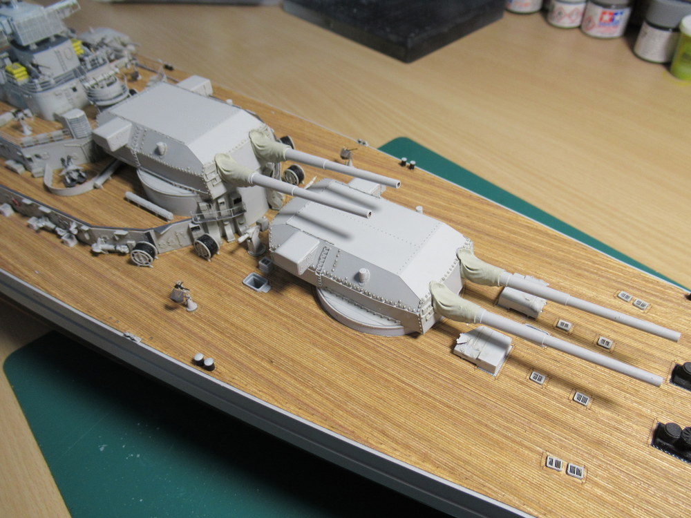

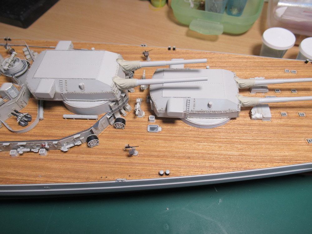

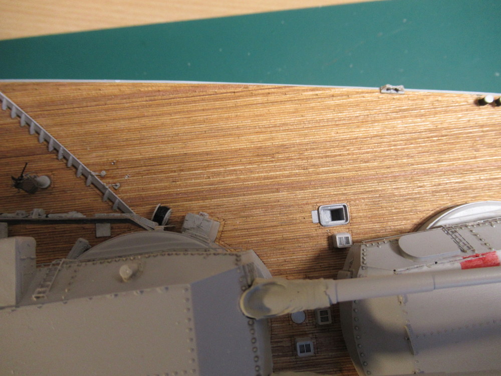

So die Geschütze wurden fertig gebaut . Dann erfolgte die Lackierung . Nach dem Trocknen wurde dann eine Schicht Klarlack aufgetragen .
Dann habe ich wieder ein Wash aufgetragen um die Nieten hervor zu heben .
Als letztes wurde dann die Rohrhosen gestrichen . .
Einige werden sich jetzt fragen , hey was macht der Rote Fleck auf dem vorderen Geschütz. Ist der jetzt Farbenblind
Nein das ist so gewollt.
Es stellte sich ja immer die Frage zu welcher Zeit will ich die Bismarck darstellen. Only Grau wie nach dem Stapellauf.
Mit dunklen Turmhauben . Gelbe Turmhauben . Oder Turm 1 und 4 mit Roten Turmhauben.
Die Gelehrten streiten sich ja, wie das Schiff wann ausgesehen haben soll ,immer noch.
Gesichert ist , dass die Streifen überstrichen waren und der Rest Grau.
Meine Bismarck befindet sich im Mai 41 in einem Fjord in Norwegen . Hier wird die Bismarck auf die Operation Rheinung vorbereitet die in wenigen Tagen starten soll und die Bismarck dann auf die HMS Hood traf.
Da ich meine Bismarck auch mit Marinesoldaten ausstatten werde , sind diese gerade dabei die Bismarck umzustreichen.
Erst mal werde ich das Schiff komplettieren, da es da ja noch einiges zu tun gibt

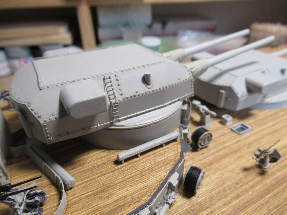

Einfach der Wahnsinn! Ich habe es wohl an anderer Stelle schon mal gesagt, diese Arbeit erfordert neurochirurgische Fähigkeiten.
Zwei Fragen haben sich mir aufgedrängt.
Die erste, nach den roten Flecken auf dem ersten Geschütz, hast Du schon beantwortet.
Die zweite betrifft die "Handläufe" über die Du im gestrigen Bericht geschrieben hast. Sind das wirklich Handläufe im Sinne von Geländern? Im Vergleich zum Abstand der Trittstufen der Steigleitern erscheinen mir die viel zu niedrig.

Also die von mir Handläufe benannt , sitzen so wie von Trumpeter wie auch von Pontos angegeben . Somit sind die Positionen wohl soweit korrekt . Die Bezeichnung Handlauf ist in diesem Fall von mir .
Wenn ich die Höhe dieser bedenke , kann es keine Reeling sein, weil eben viel zu niedrig . Handlauf in dem Sinne ist aber auch falsch , wenn man die Position dieser bedenkt .
Ich denke diese sind dann zur Unterstützung gedacht um gewisse Punkte ohne Leiter erreichen zu können.
Genaue Begründung oder Belegen kann ich die Funktion aber nicht . Da müßten sich andere mal hier aus dem Forum melden .

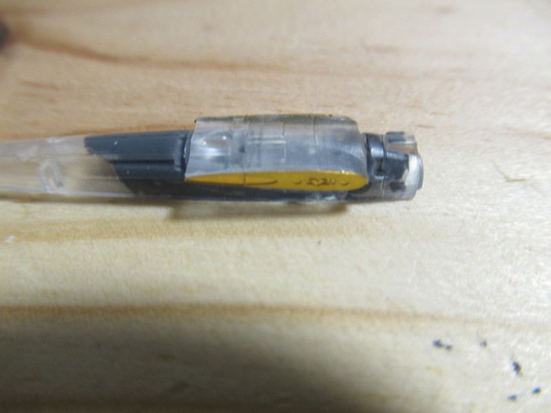

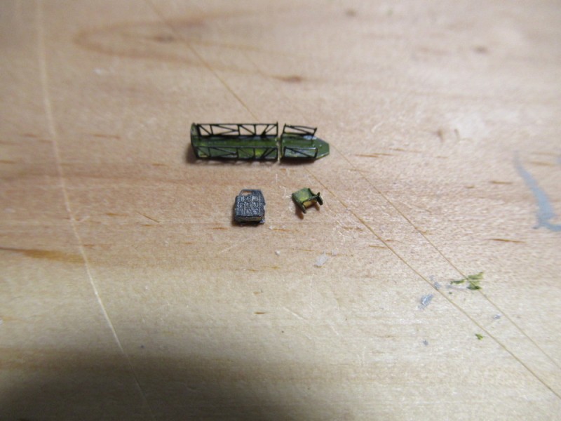

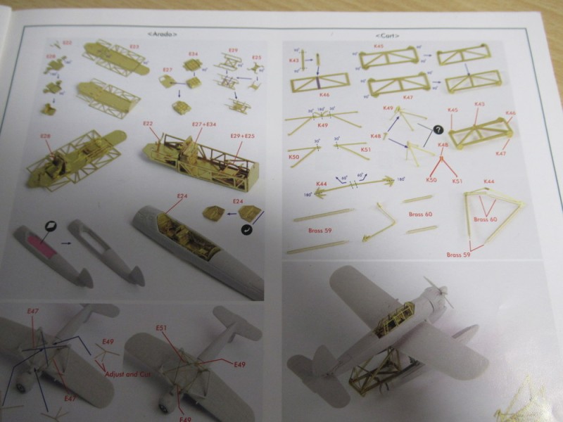

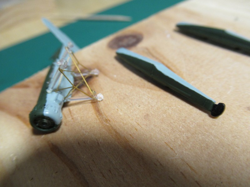

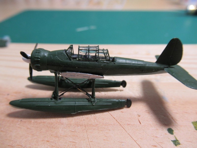

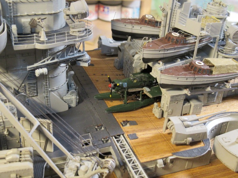

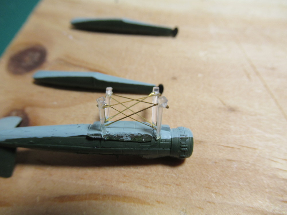

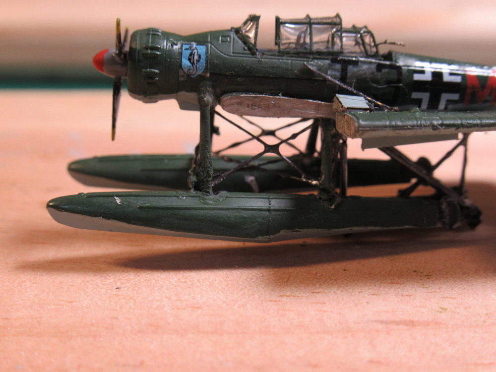

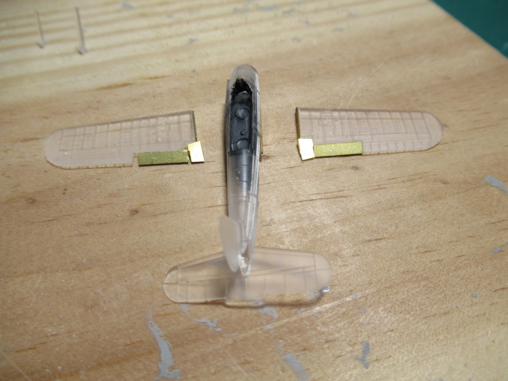

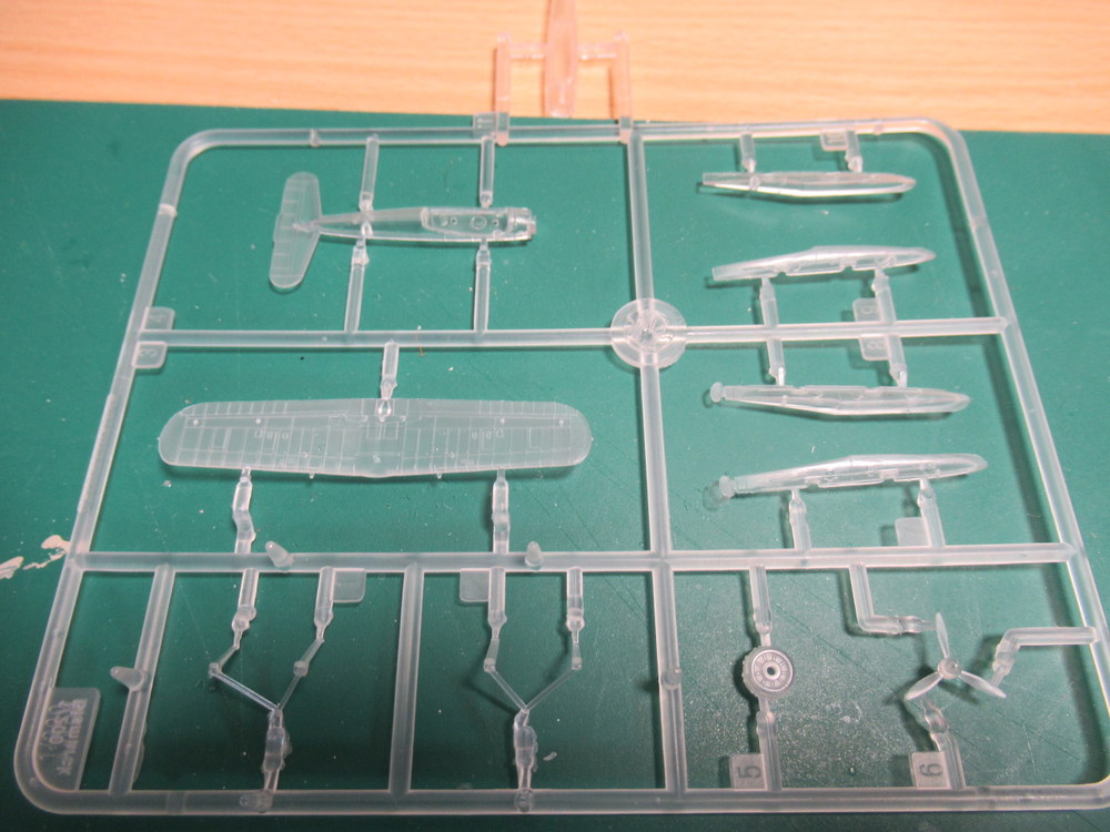

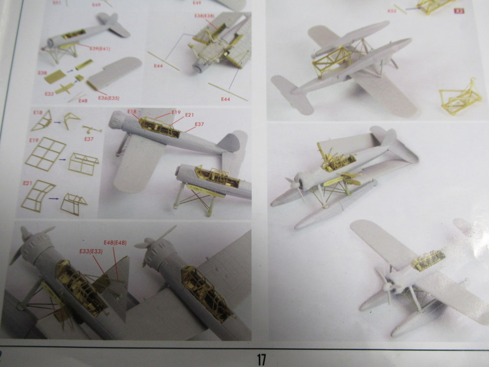

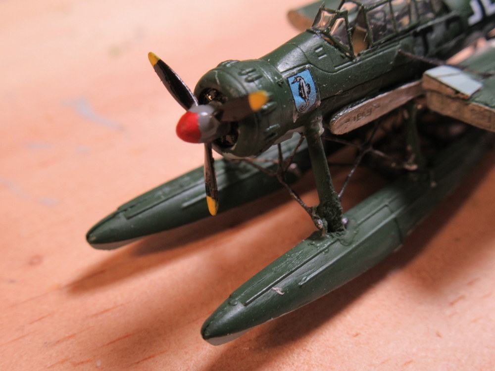

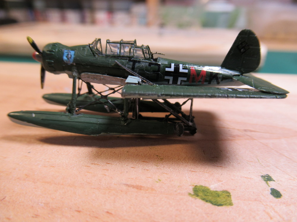

so ... ich hatte überlegt was ich den jetzt so in Angriff nehme . Da viel mir ein , dass ich ja auch noch die Boardflugzeuge bauen muss. 4 ARDO 196 Gehörten auf die Bismarck . Ich habe einen Hangar wie auch den Werkstatthangar offen gebaut. Hier soll jeweils 1 Flugzeug sichtbar sein .
Und dann ging es an Werk . Ich hab ja gedacht die sind ja schnell fertig . Pustekuchen... habe jatzt 3 Abende gebraucht um eine ARDO fertig zu bekommen. Das ist echt tricky und ich hätte nicht gedacht , dass es so Kompliziert wird.
Da die ARDO´s halb im Hangar stehen müssen die Flügel angeklappt sein . Das gibt der Bausatz der Flugzeuge so nicht her . Somit muss man da selber tätig werden . Mit der Resinsäge waren die Flügel schnell gestutzt. .
Die Schwierigkeit ist dann die Streben zu den Schwimmern in den richtigen Winkel zu bringen . Da die Tragfläche ja weg ist kann ich die dritte strebe nicht anbringen und somit ist der feste Winkel nicht mehr verfügbar.
Ich hab dann erst mal wieder die Flügel provisorisch angebracht . Dann die Streben am Rumpf verklebt . Konnte dann die Tragflächen wieder entfernen und die übrige Strebe entfernen.
Dann kommen ein haufen Ätzteilstreben .

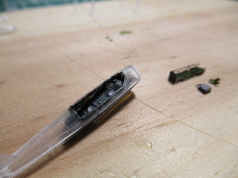

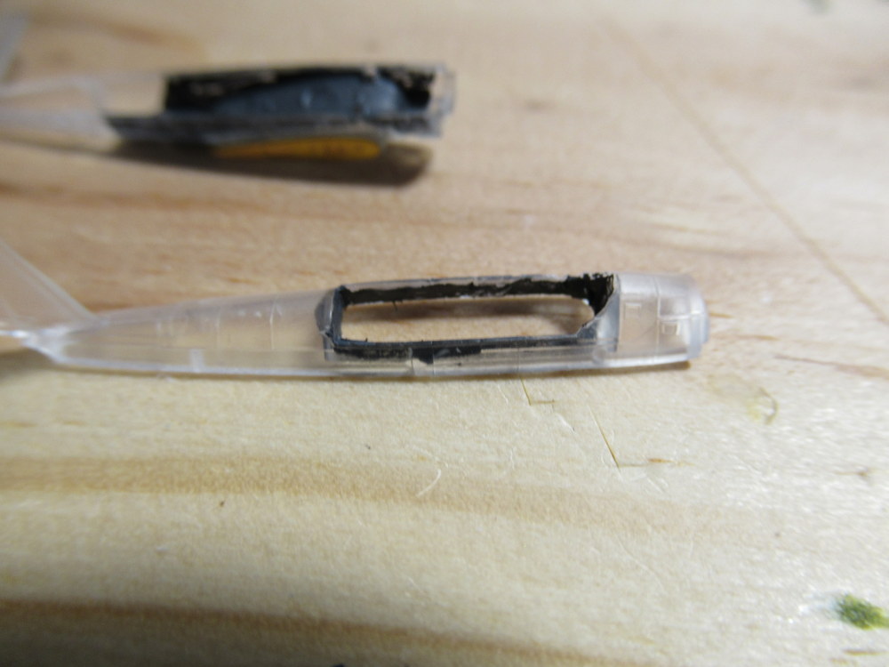

Das Cockpit war recht einfach . Das Dach wurde passend gebogen und die Fenster wurden mit Mirco Kristall Clear erstellt .
Tja ... nun muss noch der zweite Flieger gebaut werden

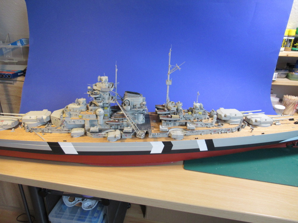

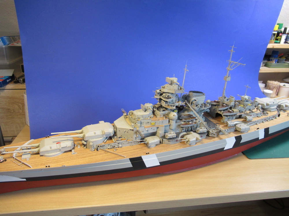

so , mal wieder ein kleiner Statusbericht zu meiner Bismarck .
Hatte ein wenig Pause gemacht und war statt dessen auf der EuroModellExpo in Lingen .

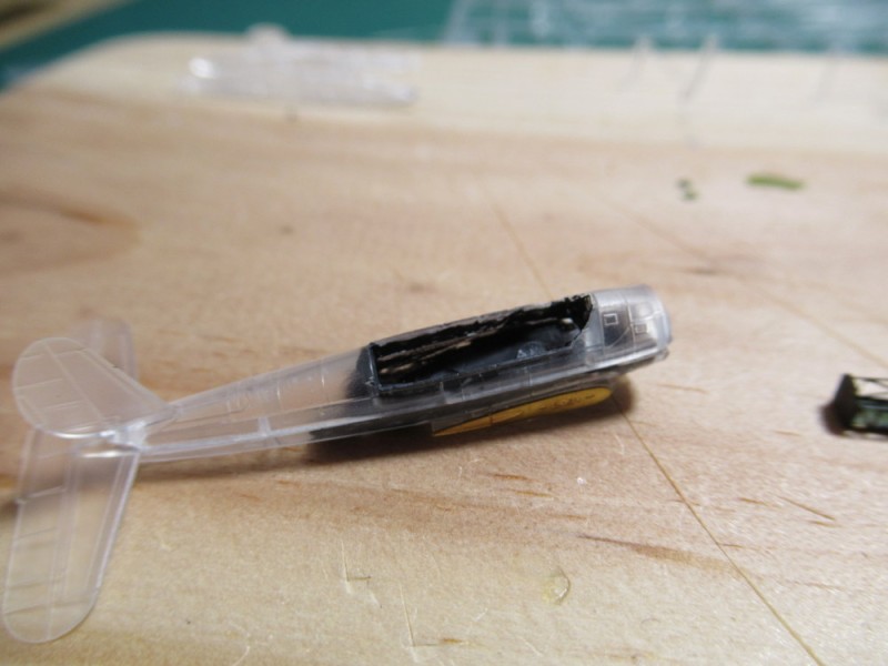

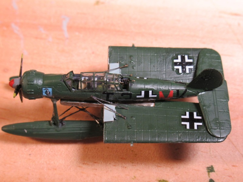

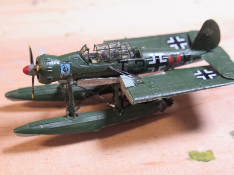

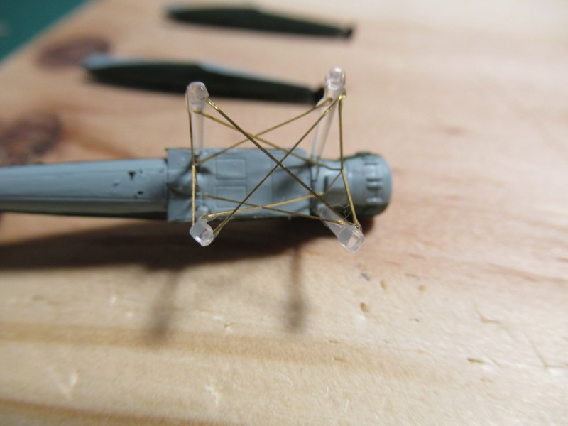

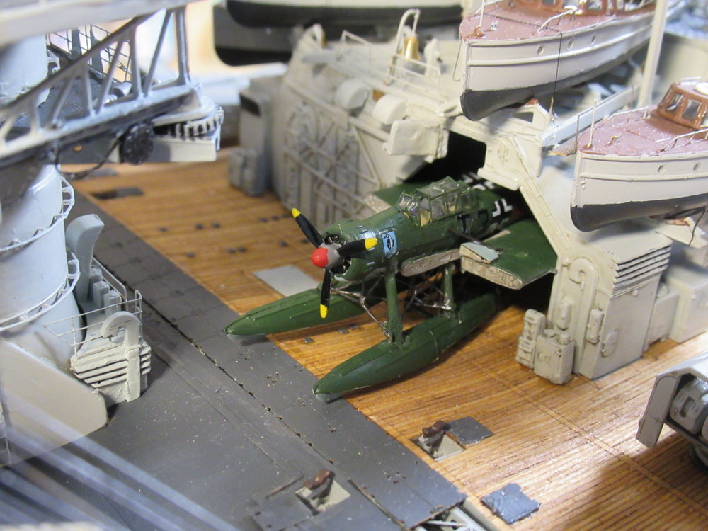

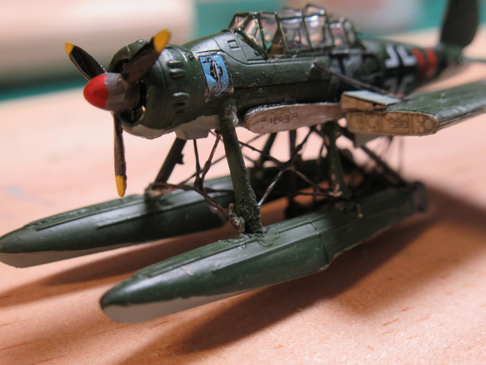

Hab mich zuerst mit dem zweiten Boardflugzeug beschäftigt . Dieses ging dann schon mal viel einfacher als das erste .
Ich hab mich hier dann auch entschieden dieses im startbereiten Zustand zu bauen. Sprich die Flügel sind nicht angeklappt.

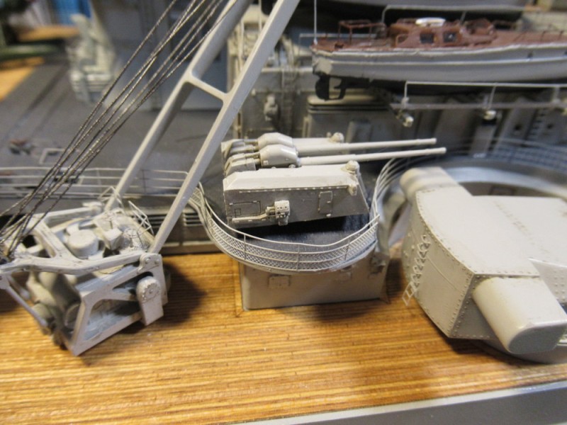

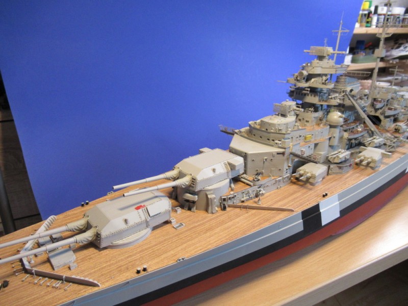

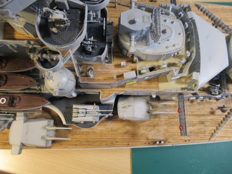

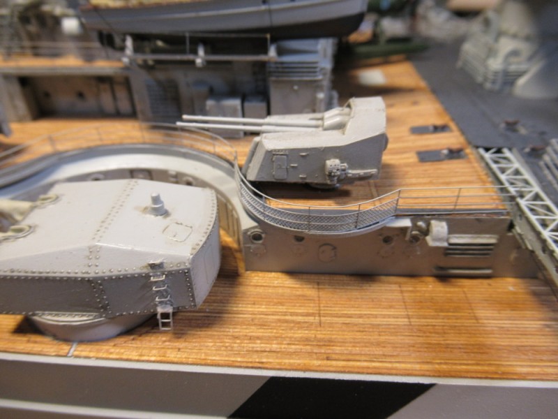

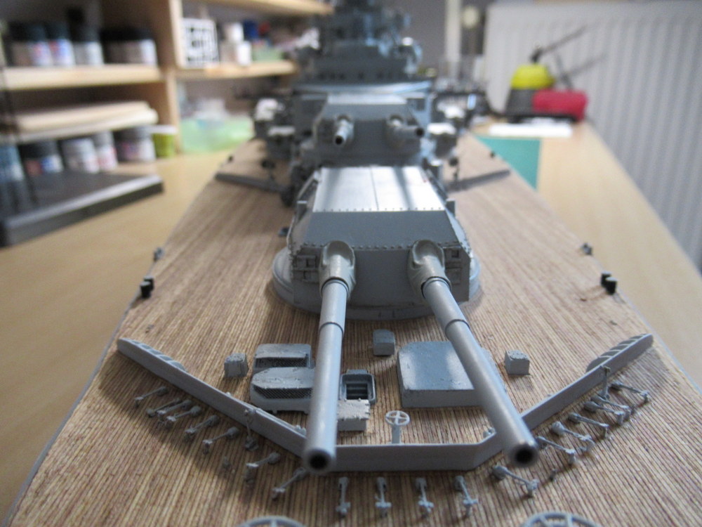

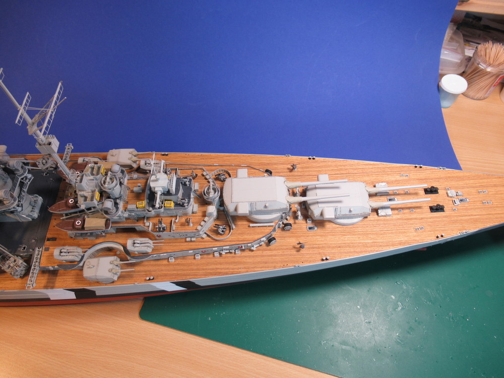

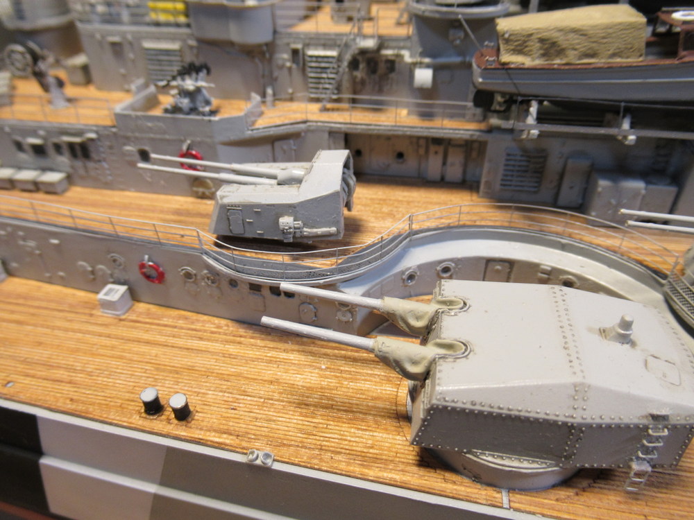

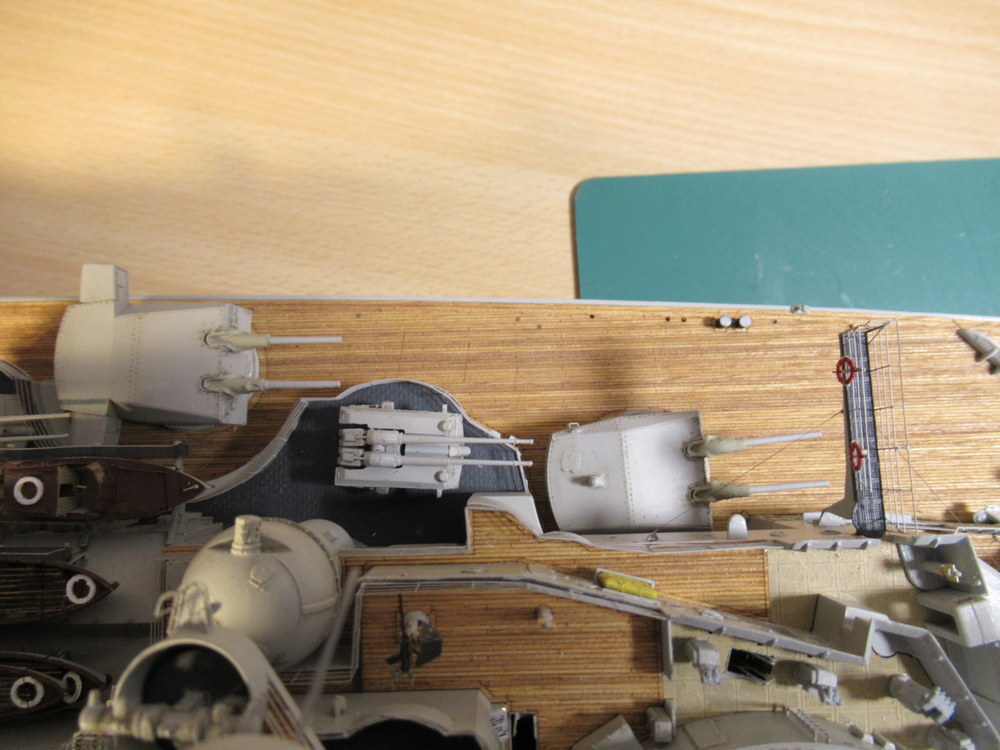

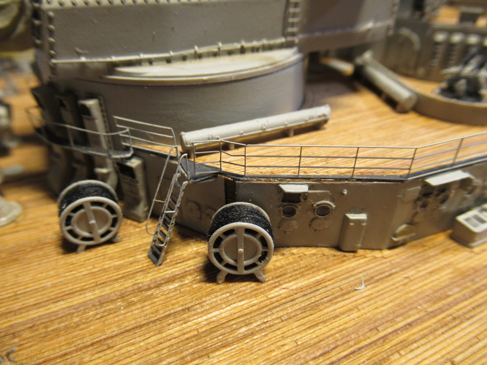

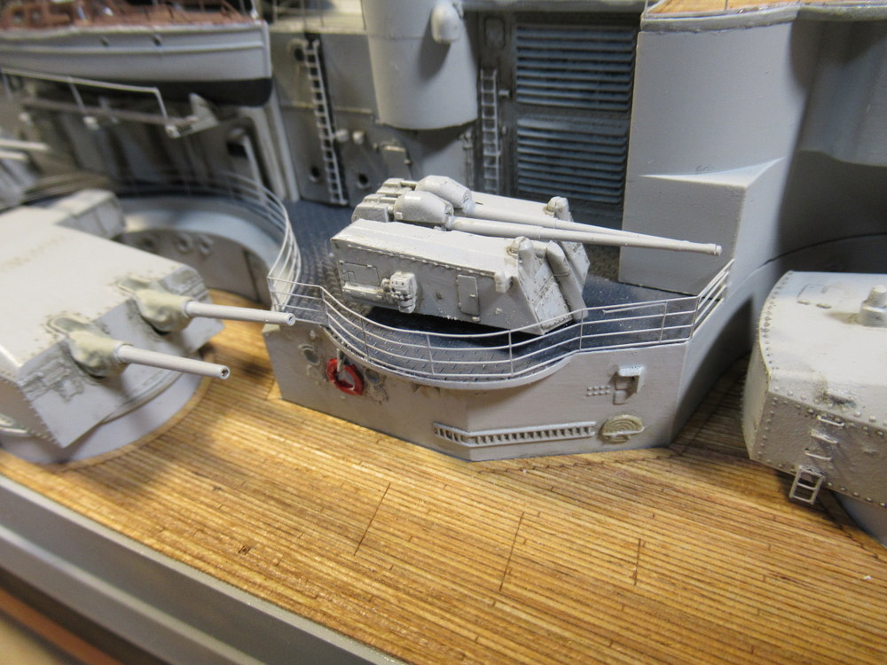

Ich hab mich dann mal gestern abend und heute an die Reeling der ersten Etage gekümmert . Alle anderen sind ja schon dran . Ich mag zwar schon die PE Teile und vor allen als Reeling sieht das ja auch bei weitem besser aus als in Plastik weil eben viel filigraner.
Eine Reeling gerade oder mit Winkeln und ecken anzukleben ist sehr gut machbar . Der schlimmste Fall ist aber das ganze mit Rundungen hin zu bekommen. Hier muss die Reeling erst einmal exakt passend gebogen werden . Was ich als echt schwer empfinde. Na ja ich denke ich habe es hier ganz gut hin bekommen .
Als nächstes werd ich den zweiten Flieger fertig stellen und die dementsprechenden Decals anbringen.
Es kommt dann ja noch die Reeling auf dem Hauptdeck . Hierfür müssen aber ersteinmal die beiden Masten an Bug und Heck erstellt werden . Natürlich komplett in Ätzteilen
Dann ja auch noch die Anker . Bevor diese aber angebracht werden haben wir ja auch noch die Flugkennung an Bug und Heck . Also noch eine Menge zu erledigen

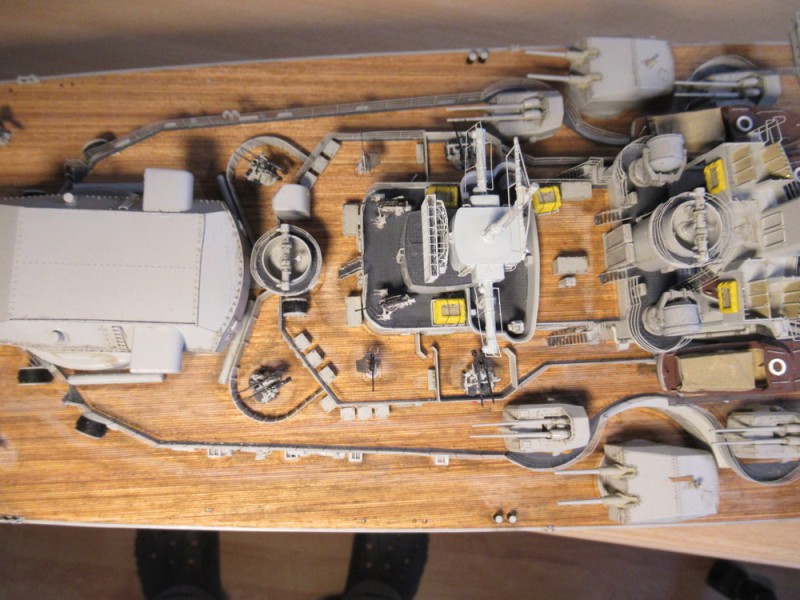

Moin,

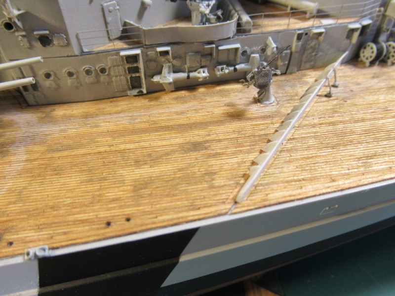

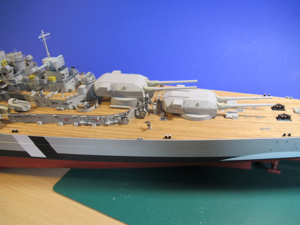

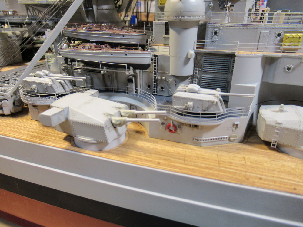

so irgendwie wußte ich noch nicht genau was ich als nächstes machen werde . Beide Flaggenmasten an Bug und Heck ....

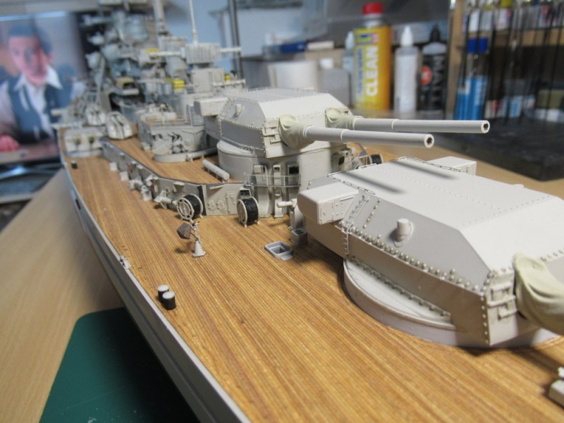

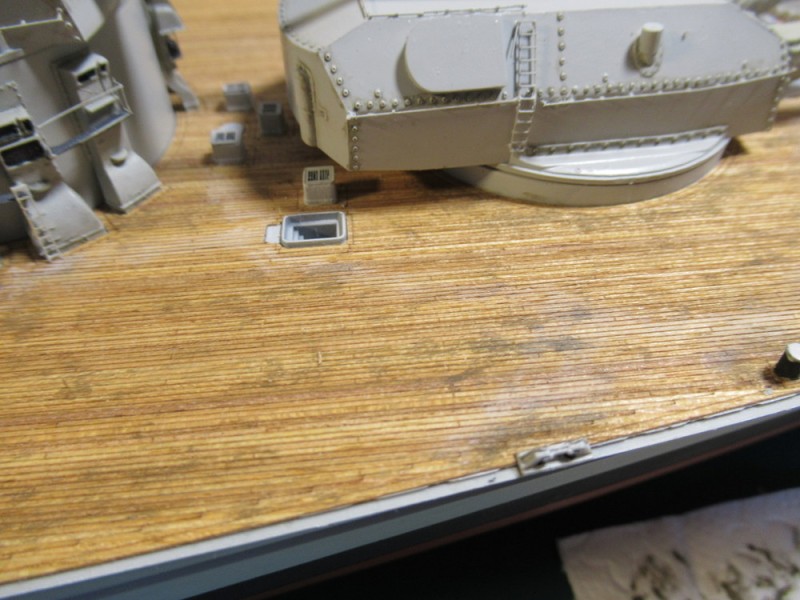

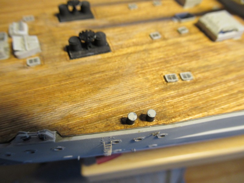

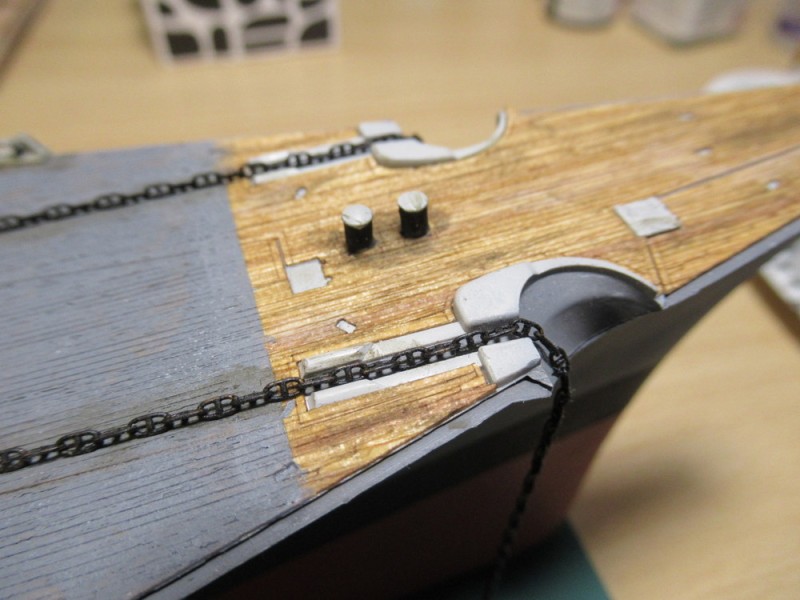

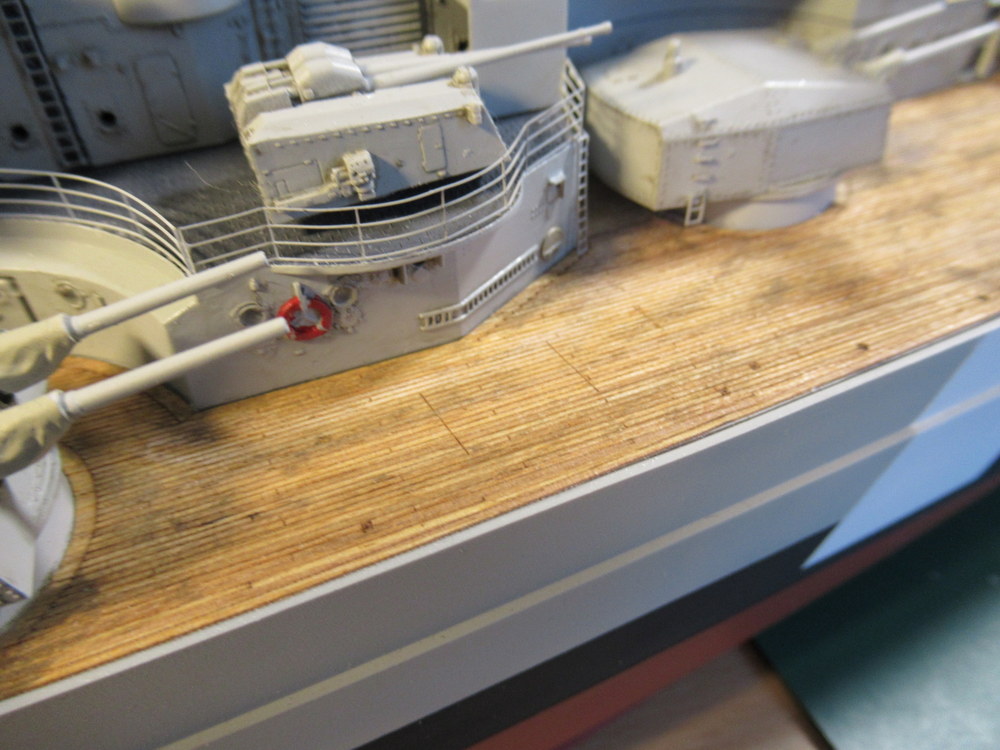

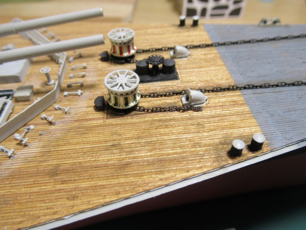

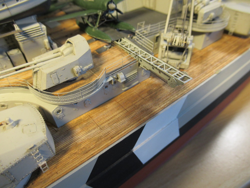

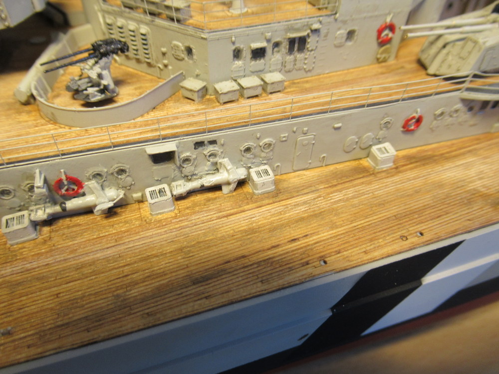

Spontan bin ich dann aber angefangen das Teakholzdeck zu ändern ( wie kaleu schon anmerkte )
Das Schiff war ja schon gut 1 Jahr unterwegs , daher dürfte das Deck auch nicht mehr neu gewesen sein . Zumal Teakholz ja durch Nutzung wie auch Salzwasser und Sonneneinstrahlung nach ein paar Monaten doch schon gräulicher wird .
Hier jetzt noch das neue deck auf der Linken Seite .
Hier kann man den Unterschied ggf gut sehen .
Jetzt hier im orginal sieht es stärker aus als es auf den Fotos rüber kommt .
Ich habe zum Aufhellen von AK das Salt Streaks for Ships genutzt. Das ist eigendlich gedacht um Salzablagerungen am Rumpf darzustellen ( ist eine Weisse Flüssigkeit wohl auf Emailbasis die stark verdünnt ist )
Für die dunklen Stellen habe ich das Dark Wash for Wood Decks genommen . Auch eine Stark verdünnte dunkle Flüssigkeit wohl auch auf Emailbasis.
Beide habe ich mit einem groben Pinsel aufgenommen und diesen dann auf einen Lappen abgewischt , so das nur noch ein kleiner Rest der Farbe auf dem Pinsel war . So konnte man das relativ gut dosiert aufbringen . Zu viel wurde dann mit einem QTip und Airbrush Reiniger wieder aufgenommen und verblendet
