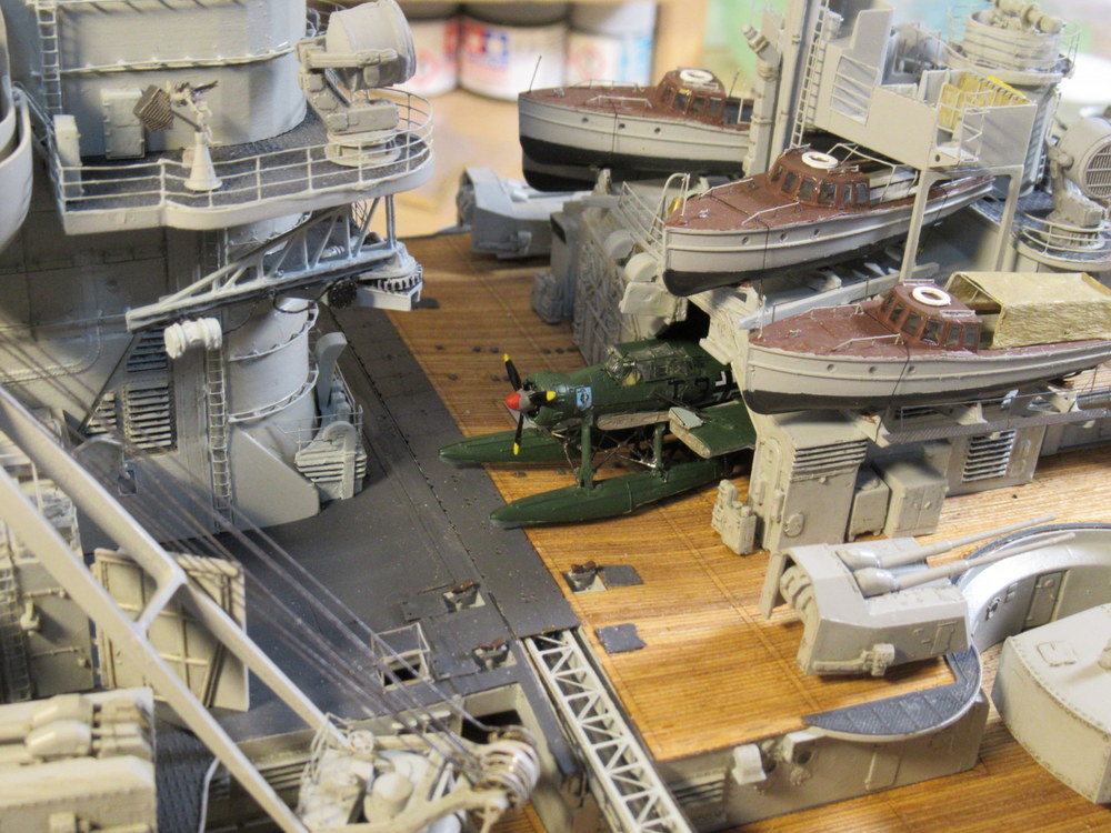

Nabend ,
so , mal wieder ein kleiner Statusbericht zu meiner Bismarck .
Hatte ein wenig Pause gemacht und war statt dessen auf der EuroModellExpo in Lingen .
Hab mich zuerst mit dem zweiten Boardflugzeug beschäftigt . Dieses ging dann schon mal viel einfacher als das erste .
Ich hab mich hier dann auch entschieden dieses im startbereiten Zustand zu bauen. Sprich die Flügel sind nicht angeklappt.
Ich hab mich dann mal gestern abend und heute an die Reeling der ersten Etage gekümmert . Alle anderen sind ja schon dran . Ich mag zwar schon die PE Teile und vor allen als Reeling sieht das ja auch bei weitem besser aus als in Plastik weil eben viel filigraner.
Eine Reeling gerade oder mit Winkeln und ecken anzukleben ist sehr gut machbar . Der schlimmste Fall ist aber das ganze mit Rundungen hin zu bekommen. Hier muss die Reeling erst einmal exakt passend gebogen werden . Was ich als echt schwer empfinde. Na ja ich denke ich habe es hier ganz gut hin bekommen .
Als nächstes werd ich den zweiten Flieger fertig stellen und die dementsprechenden Decals anbringen.
Es kommt dann ja noch die Reeling auf dem Hauptdeck . Hierfür müssen aber ersteinmal die beiden Masten an Bug und Heck erstellt werden . Natürlich komplett in Ätzteilen
Dann ja auch noch die Anker . Bevor diese aber angebracht werden haben wir ja auch noch die Flugkennung an Bug und Heck . Also noch eine Menge zu erledigen

Moin,
so irgendwie wußte ich noch nicht genau was ich als nächstes machen werde . Beide Flaggenmasten an Bug und Heck ....
Spontan bin ich dann aber angefangen das Teakholzdeck zu ändern ( wie kaleu schon anmerkte )
Das Schiff war ja schon gut 1 Jahr unterwegs , daher dürfte das Deck auch nicht mehr neu gewesen sein . Zumal Teakholz ja durch Nutzung wie auch Salzwasser und Sonneneinstrahlung nach ein paar Monaten doch schon gräulicher wird .
Hier jetzt noch das neue deck auf der Linken Seite .
Hier kann man den Unterschied ggf gut sehen .
Jetzt hier im orginal sieht es stärker aus als es auf den Fotos rüber kommt .
Ich habe zum Aufhellen von AK das Salt Streaks for Ships genutzt. Das ist eigendlich gedacht um Salzablagerungen am Rumpf darzustellen ( ist eine Weisse Flüssigkeit wohl auf Emailbasis die stark verdünnt ist )
Für die dunklen Stellen habe ich das Dark Wash for Wood Decks genommen . Auch eine Stark verdünnte dunkle Flüssigkeit wohl auch auf Emailbasis.
Beide habe ich mit einem groben Pinsel aufgenommen und diesen dann auf einen Lappen abgewischt , so das nur noch ein kleiner Rest der Farbe auf dem Pinsel war . So konnte man das relativ gut dosiert aufbringen . Zu viel wurde dann mit einem QTip und Airbrush Reiniger wieder aufgenommen und verblendet
