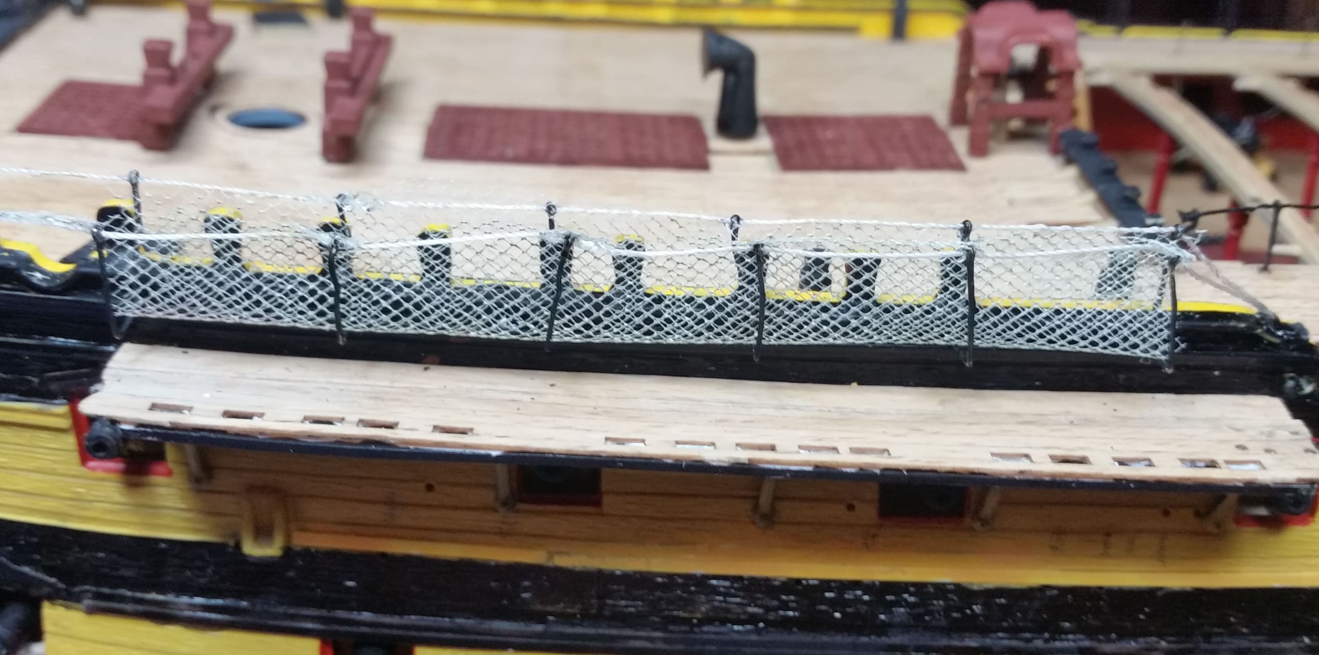

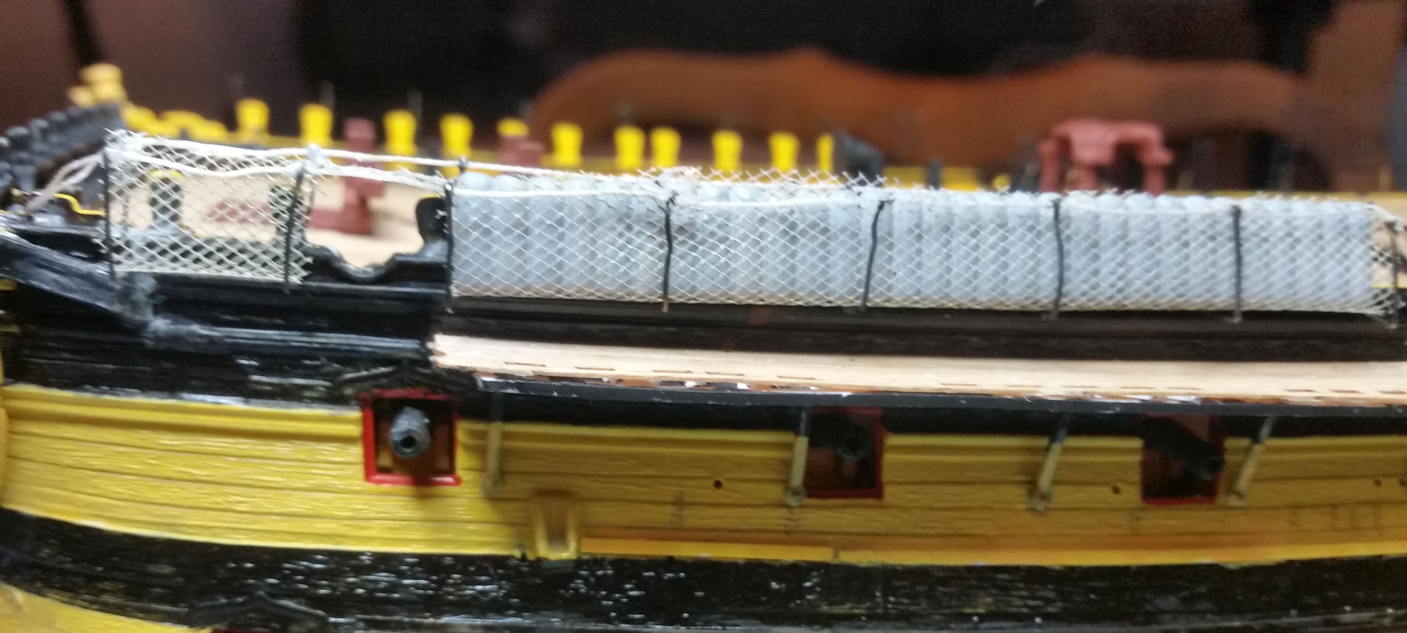

Das erste Finknetz ist angebracht. Eine ziemliche Quälerei. Laut dem Heller Bausatz sollten diese Netze selbst geknüpft werden. :shock: :shock: :shock:
Zum Glück ist aber bei den Ätzteilen von dafi ein Stück Netz beigelegt, sodaß dieser Punkt entfällt.
Zuerst wird ein Tau durch die kleinen Ösen der Finknetzhalter gezogen. Durch die schwarze Bemalung sind natürlich auch Teile der Farbe in den Ösen. Dadurch wird der kleine Durchmesser der Öffnungen noch kleiner. Das hat dann bereits beim ersten Netz 3 Einfädler gekostet, Mehrere Halter wurden verbogen und einige auch herausgerissen.
Das gab ordentlich Nacharbeiten.
Dann das Netz in einem Beige-Ton bemalen und mit etwas Zugabe ausschneiden.
Dieses habe ich dann mit der hinteren Seite eines Pinsels zwischen die Halter gedrückt und punktuell an den Haltern angeklebt. Dann den Überstand abgeschnitten.
Erst zu spät habe ich dann gesehen, daß vorne ein Ausschnitt frei bleibt, da dort die Karronade plaziert wird.
Also musste ich ein Stück Finknetz wieder heraustrennen.
Auf der Steuerbordseite werde ich dann ein großes und ein kleines Netz getrennt legen.
Dann die Hängematten bemalen und reinlegen.
das sieht dann so aus. So richtig glücklich bin ich mit dem Ergebnis nicht. Aber ich habe ja noch etliche Finknetze Zeit, es besser zu machen.

Alter Schwede ... meinen :respekt: für die ganze Fummelarbeit .
mit normalem Abstand wird man aber gewiss Deine benannten Markel überhaupt nicht sehen können . Das kommt doch nur durch die Makrobilder zum vorschein .
Ich finds klasse :thumbup: . Meine Consti kann ich Dir ja gerne zum fertig bauen schicken . Hol Sie dann auch persönlich ab :D

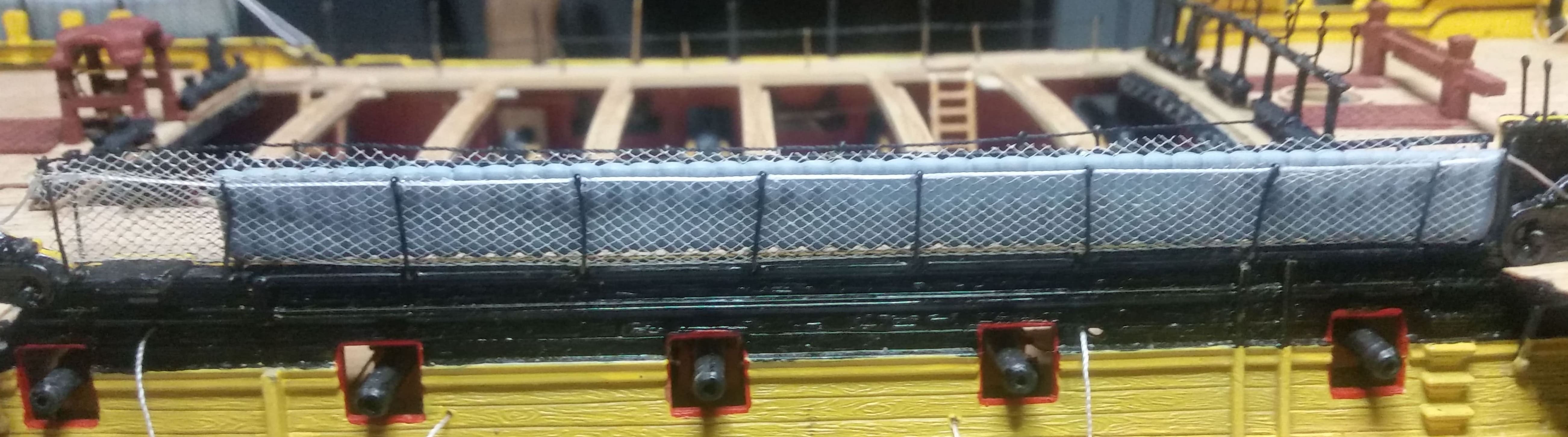

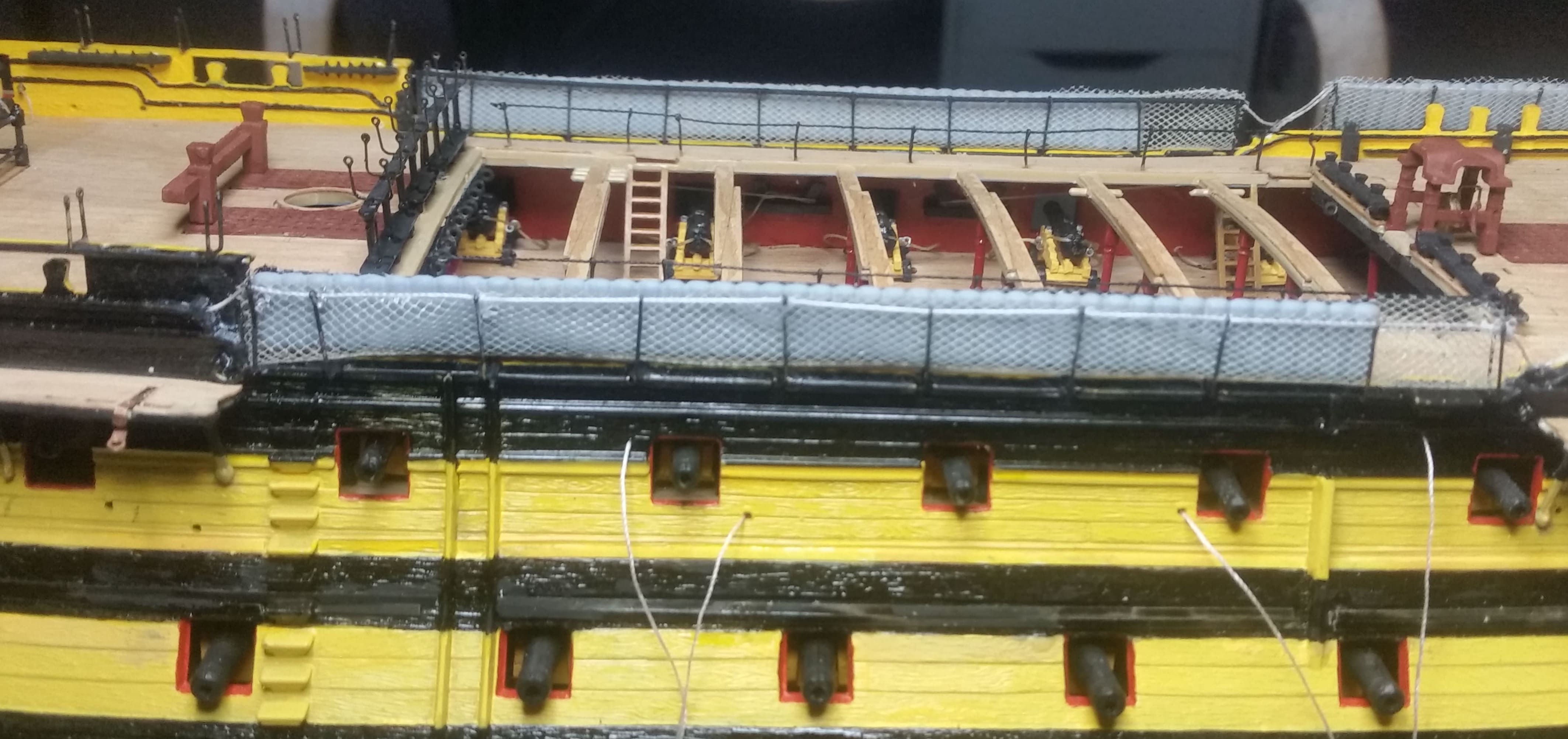

Bei mir sind jetzt die mittleren Finknetze angebracht.

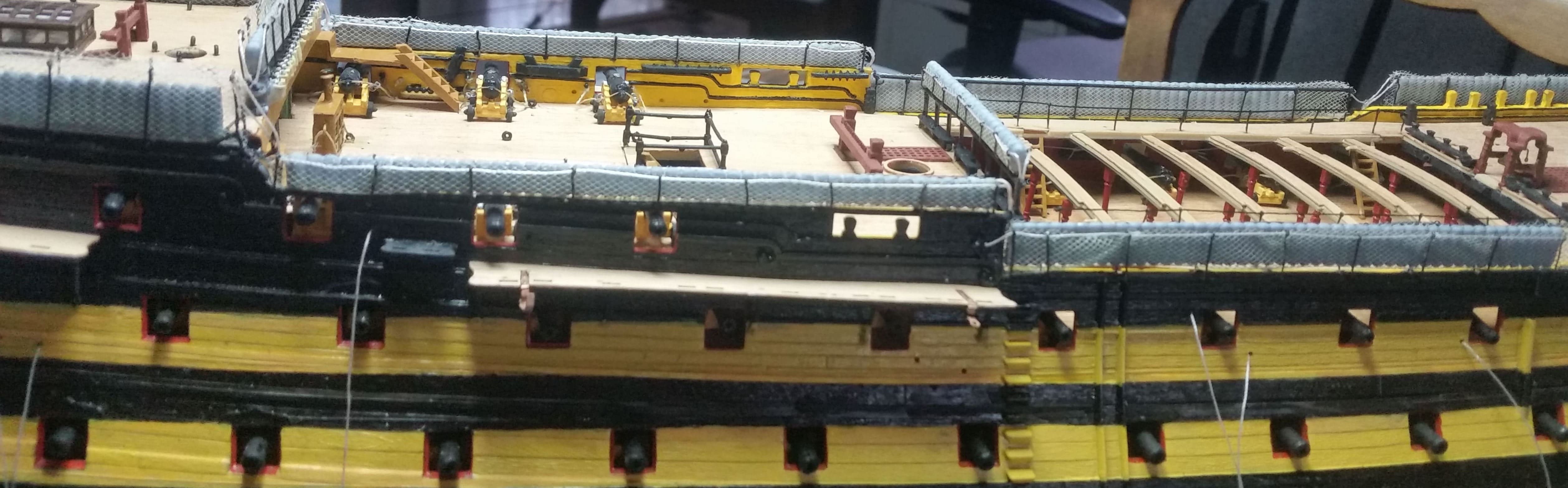

Die Finknetze sind angebracht. Nur vorne am Bug noch nicht, da muß ich erst noch den Bugspriet setzen.

Sehr toll geworden!

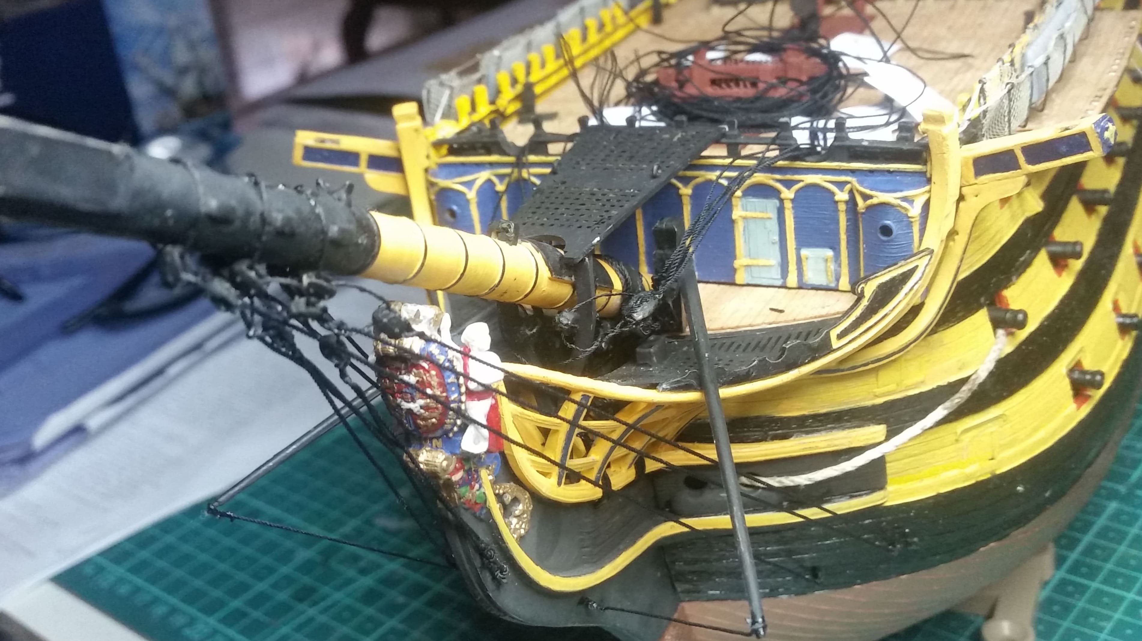

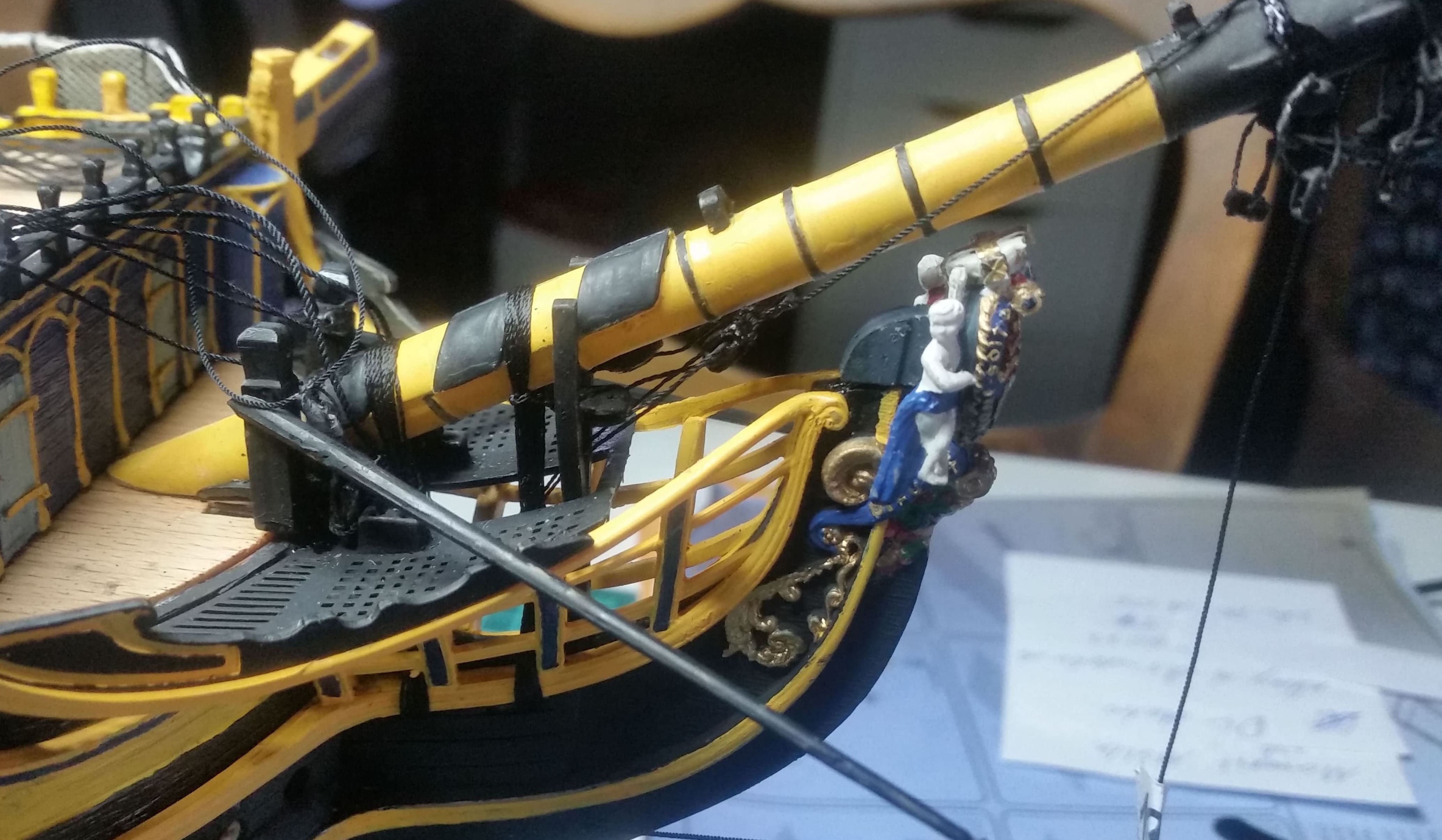

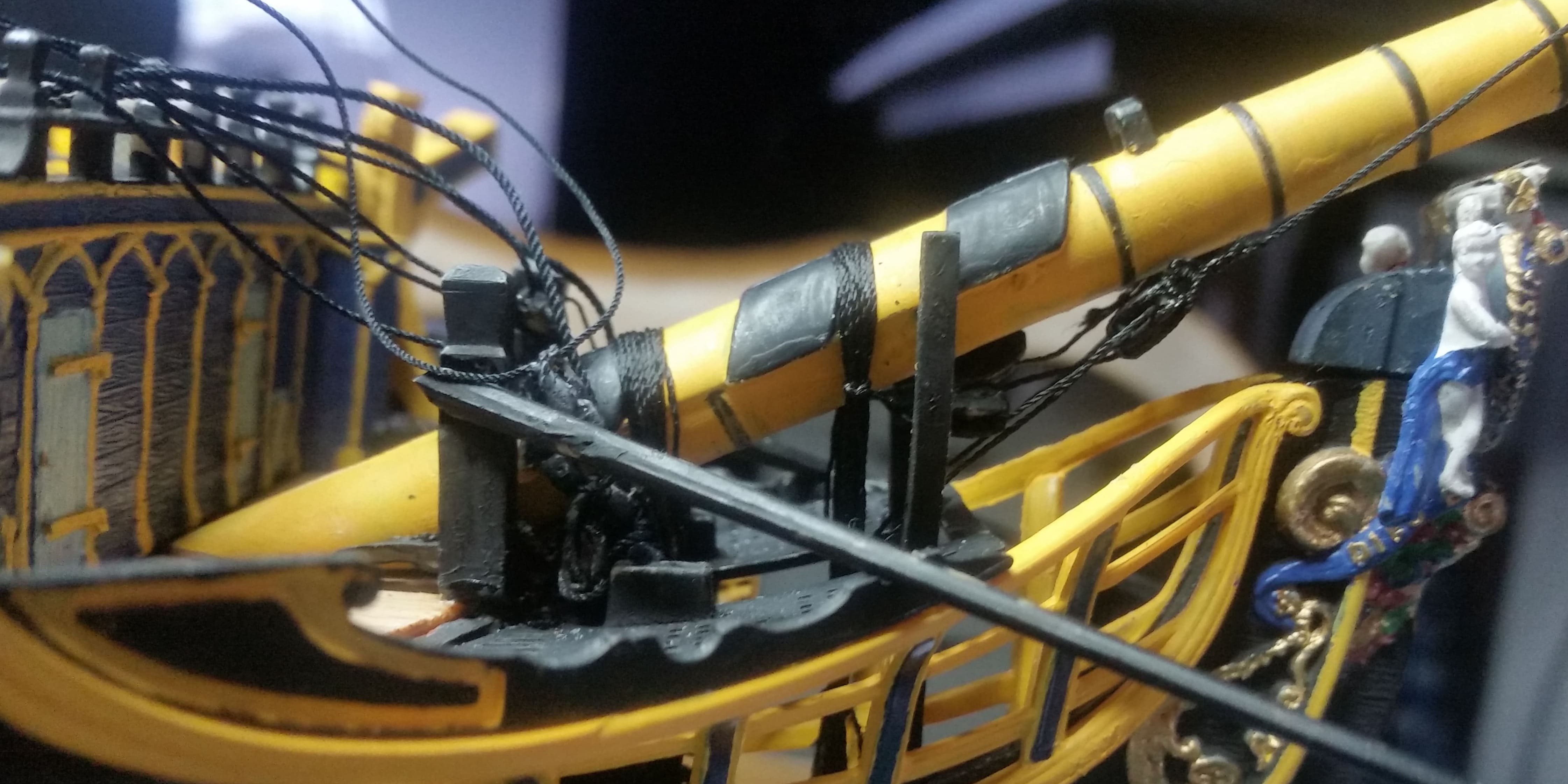

Langsam geht es mit der Vic weiter. Da das untere Ende vom Bugspriet nicht genau zwischen die zwei seitlichen Blöcke passte mußte ich etwas nacharbeiten, Aber jetzt passt es haargenau. Vorher habe ich noch die Taue an den unteren Blöcken angebracht und die Länge plus Zugabe abgemessen. Das ist eine Wahnsinns-Sucherei bei dieser wirren Anleitung. Dann noch die 2x9 Windungen, Bugspriet-Lashings genannt, (Deutsche Übersetzung kann ich nicht erkennen), mit Faden und Nadel angebracht. Besonders schwierig ist dabei das zusätzliche Anbringen zweier Blöcke an den Lashings.
Jetzt werden die Taue zum Rumpf angebracht. Gruß Ingo

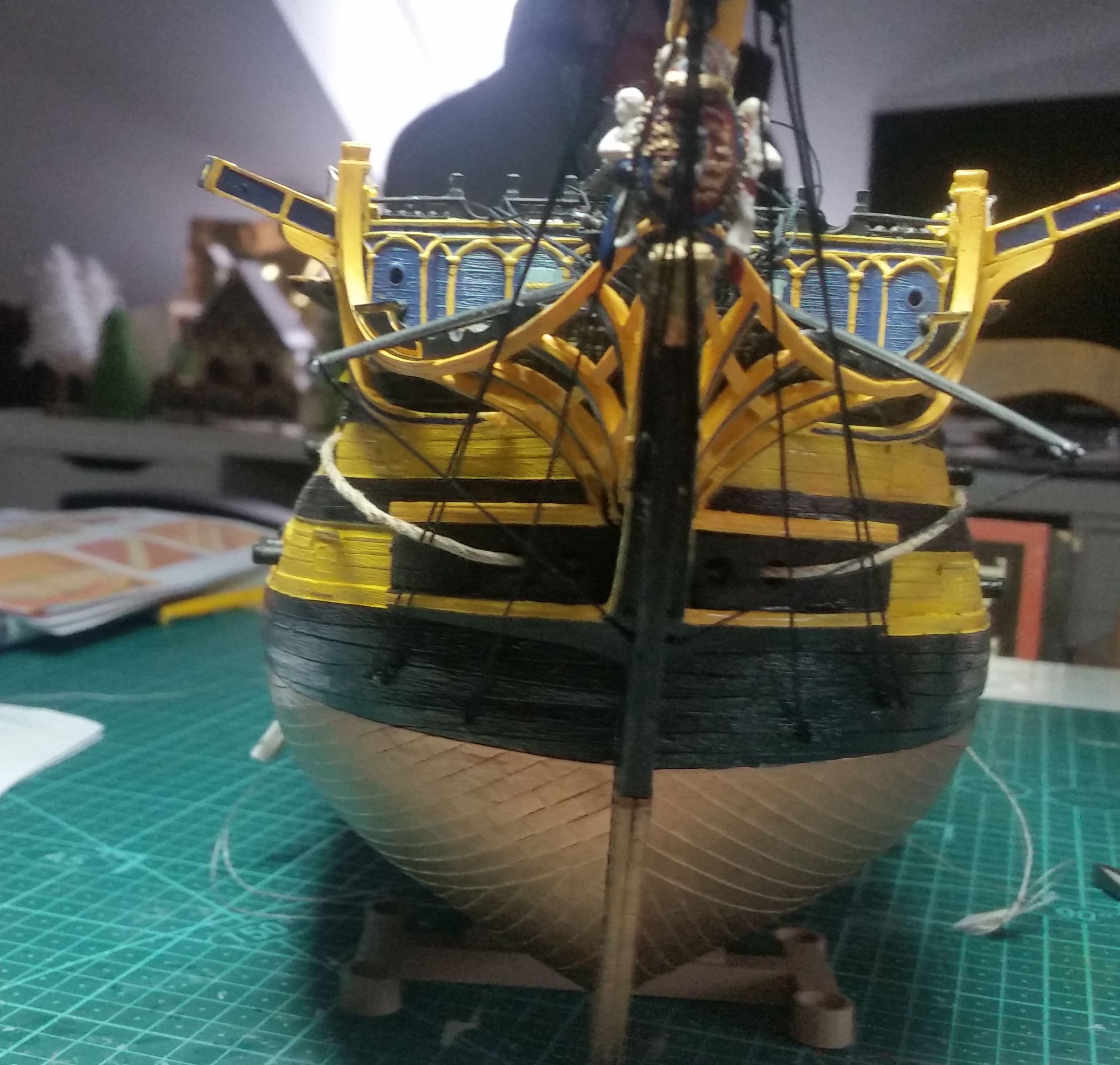

Bin wieder etwas weiter gekommen mit meiner Vic. Die hinteren Taue vom Bugspriet zum Rumpf sind angebracht.

So Ingo,
jetzt hast Du es aber versaut ... die hatten in Echt gar nicht so viele Taue ... das hätte sich nämlich alles Verknotet wenn das da so auf einem Haufen zusammen kommt . Und keiner hätte gewusst an welchem Ende man ziehen soll damit anderswo irgendwas gespannt wird . So nun hast Du´s aber echt Übertrieben .
Und dann das ganze Holz da überall...die Leute hätten sich ja nur Splitter eingefangen ...tsts und dann ne is klar die Hängematten an Deck als Seitenschutz... die werden doch nass... und hast Du schon mal in einem nassen Bett gelegen wo einer einen Eimer Salzwasser rein gekippt hat... neben Krätze und Plack hätte man sich ne menge anderer Krankheiten geholt . 3/4 Deiner Mannschaft wäre ja schon nach 1 Woche gestorben und der Rest wäre heulend nach Hause geschwommen.
Somit baust Du also ein verrottendes Geisterschiff was es so nie gegeben haben kann .. :D :D :lol: :lol: :lol: :mrgreen: :mrgreen:
Ich bin begeistert :respekt: :thumbup:
