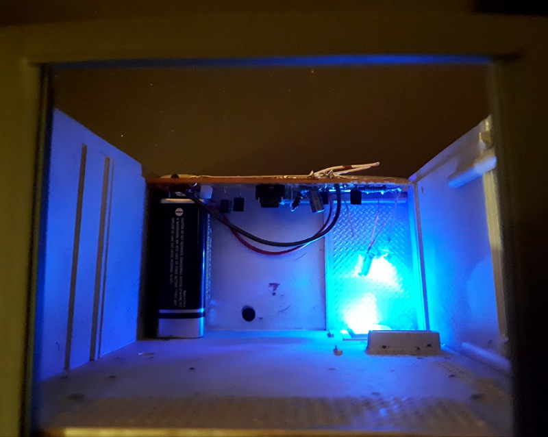

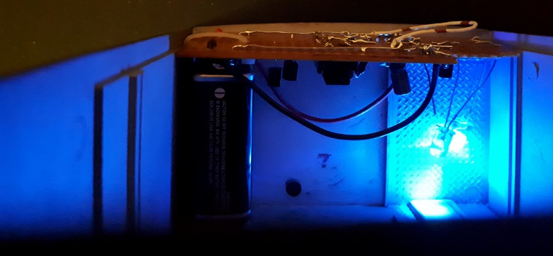

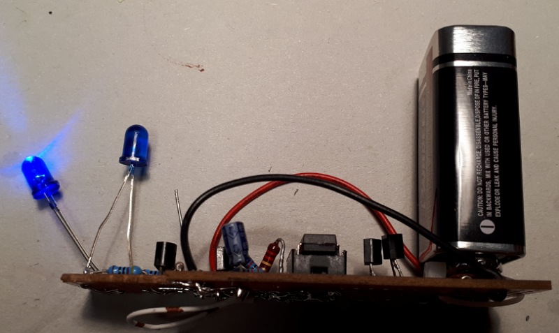

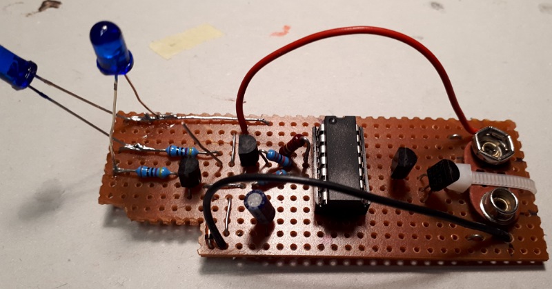

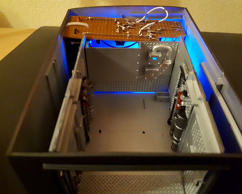

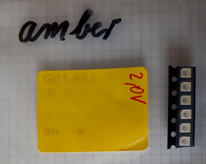

Die "Elektronik" ist fertig.
Eigentlich ist das "mit Kanonen auf Spatzen geschossen".

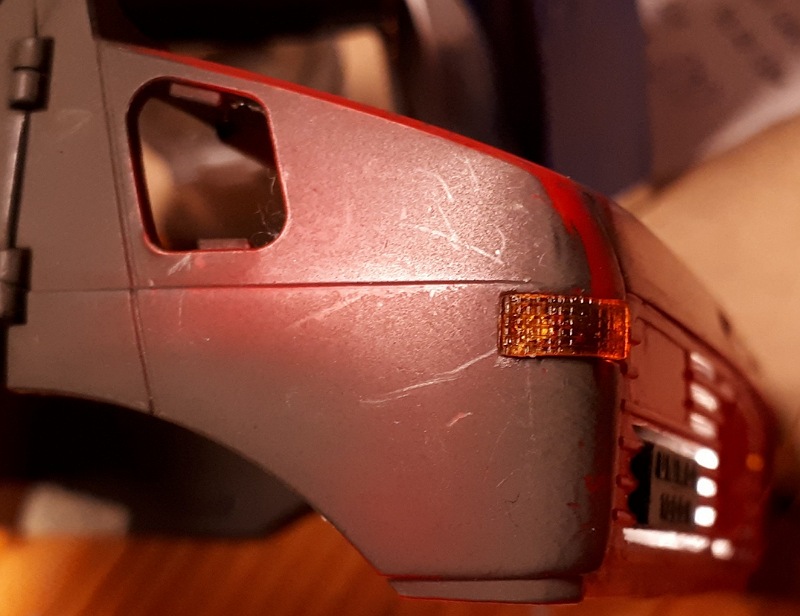

Die Blinker werde ich nicht umsetzen, weil mir das Plastik um die LED zu stark mitleuchtet. Vorbereitet ist es aber trotzdem.
Silberfolie hat nicht geholfen und lackieren auch nicht. Vielleicht muss ich mich nach anderen LED umsehen. Mit meinen klappt es nicht.
Das Blingbling kommt, wie schon gesagt, in den Aufbau mit einer 9V-Blockbatterie.
Hier ein paar Bilder:
E1
E1
E2
E2
E3
E3
E4
E4
E5
E5

Danke für den Hinweis. Mit den Modulen habe ich mich auch schon befasst. Da ich aber letztlich bei diesen Modulen keine Leds im Lieferumfang habe, sind sie (für mich) nicht interessant.
Wie weiter vorn schon geschrieben, habe ich viel Elektronik Bauteile noch aus meiner Bastelzeit, mit denen ich das alles noch selbst aufbauen kann.

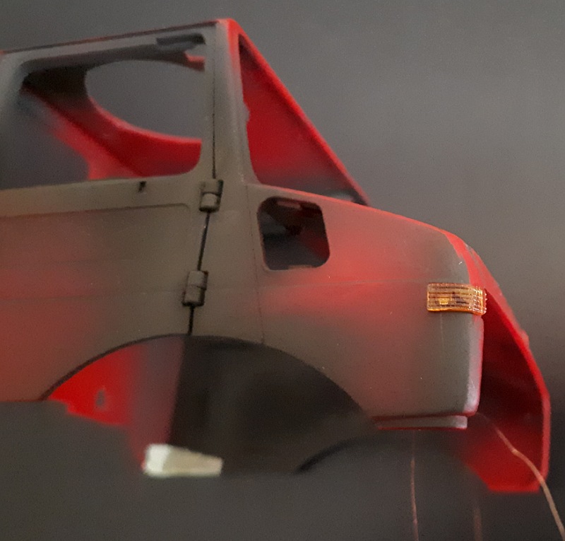

Es "scheitert" ja nicht an der Schaltung, sondern an den (meinen) LEDs, weil die bei mir zu sehr ins Plastik "streuen". Ich verwende 'kleine" SMD-Chips (LA T676 Osram 3430), die hierfür wohl nicht geeignet sind.
Anders als die blauen LEDs, die auf dem Dach leuchten, sind die orangenen hinter das Blinkerglas gesetzt. Wenn diese also leuchten, dann "glüht" das Plastik mit, und das nicht nur um die LED herum.
Led
Led
"...die Spannung zu hoch...", das wäre nicht das Problem, dann würde ich den Vorwiderstand einfach vergrößern. Die Spannung der (einfarbigen) LEDs bewegt sich meist um die 2 Volt, wenige haben eine geringere Spannung, einige aber sogar bis über 3V (meistens weiße oder blaue Typen).

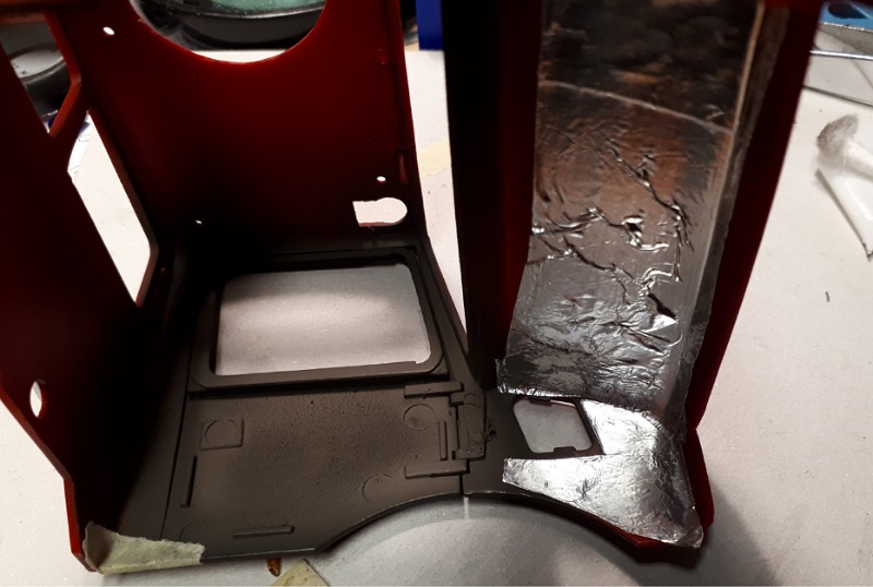

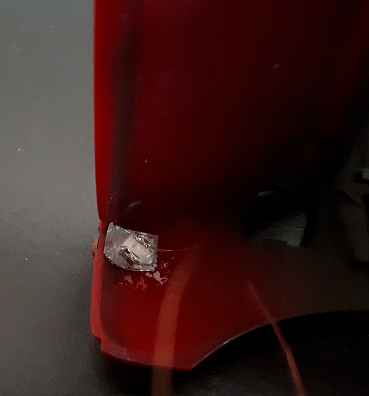

Hast du schon so ein... Ach mir fällt der Name gerade nicht ein... Alu Panzertape probiert?
Damit hab ich meinen Falken abgeklebt, weil da auch die Leds beim Cockpit überall rausgeleuchtet haben. Das war sofort Lichtdicht.
Re: FlKfz 1000, Unimog U1300L in 1:24 TLF, RW1 und Military
Verfasst: Di 24. Aug 2021, 11:23

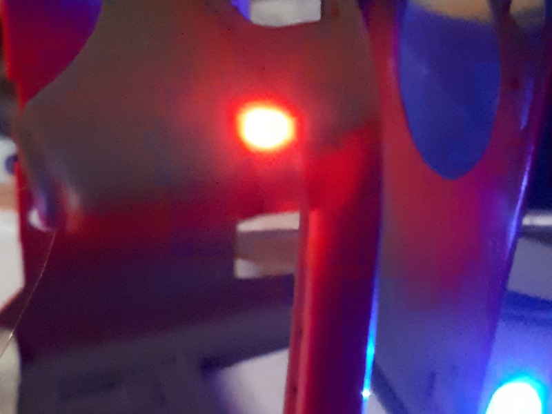

Habe ich probiert, dazu muss ich das ganze Häuschen (Motorraum) auskleiden, aber dann scheint es trotzdem -seitlich- durchs Bohrloch (mit Farbe schon bemalt)... Irgendwas fällt mir schon noch ein...
Ich sehe es, mich stört's, Nietenzähler eben 🤣

Das Bohrloch zusätzlich mit Spachtelmasse abdichten? Nicht zu dünn, klar, sonst scheint es durch.

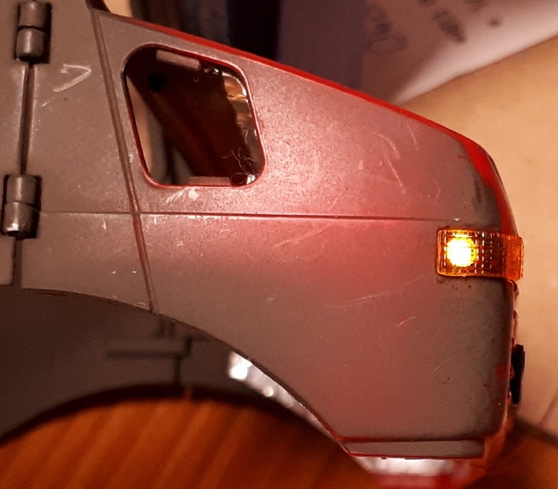

So mein Versuch:
Außen
Außen
Innenseite
Innenseite
Unscharf, aber "sichtbar", was gemeint ist.
Hier sieht man das rote Plastik leuchten.

Ja, da hast mich missverstanden. Nicht nur den kleinen Bereich rund um die LED abkleben. Das die weiter "strahlt" ist klar. Sondern wirklich alles innen abkleben. Ich musste auch den gesamten "Korridor" zum Cockpit beim Falken abkleben.
Verfasst: Di 24. Aug 2021, 15:51
Aktvetos hat geschrieben: Di 24. Aug 2021, 15:19 Ja, da hast mich missverstanden. Nicht nur den kleinen Bereich rund um die LED abkleben. Das die weiter "strahlt" ist klar. Sondern wirklich alles innen abkleben. Ich musste auch den gesamten "Korridor" zum Cockpit beim Falken abkleben.
Ich habe dich richtig verstanden.
Ich habe zuvor schon geschrieben, dass ich das ganze Haus (Motorraum) ab/auskleben müsste.
Mit dem schlechten Bild wollte ich das nochmal deutlich machen, wie weit die LED das Plastik strahlen lässt.
HansW hat geschrieben: Di 24. Aug 2021, 15:17 Schwarze Farbe hilft auch nicht ( matt )?
Mit Farbe wird es meistens nicht gleichmäßig, d.h. es scheint dann "wolkig" durch.

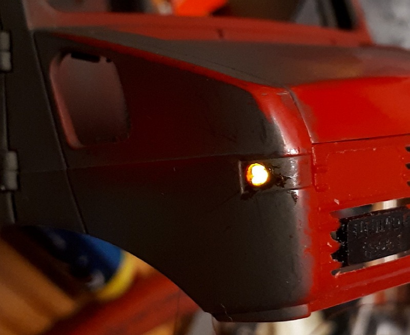

Alu
Alu
Yellow
Yellow
Ich habe der Sache ein Ende gemacht🤣
Die Amber LED habe ich gegen gelb getauscht, die haben weniger Lumen und Lichtstrom.
Gefällt mir nicht ganz, aber das lässt sich vertreten...
