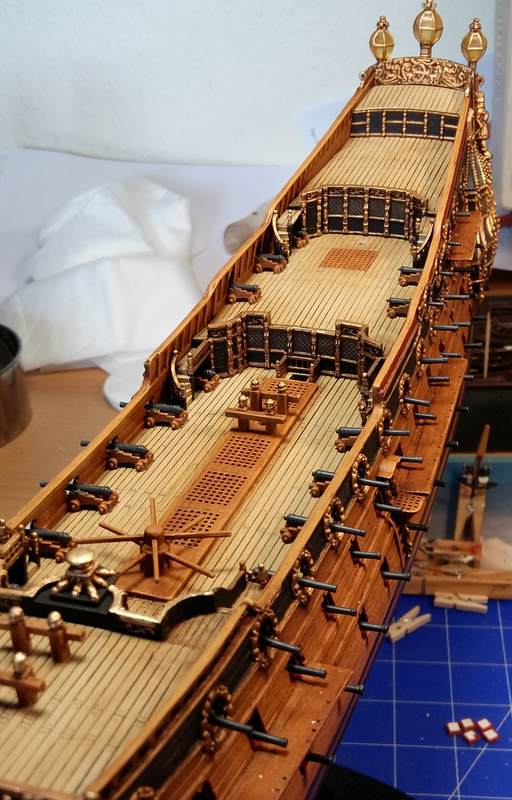

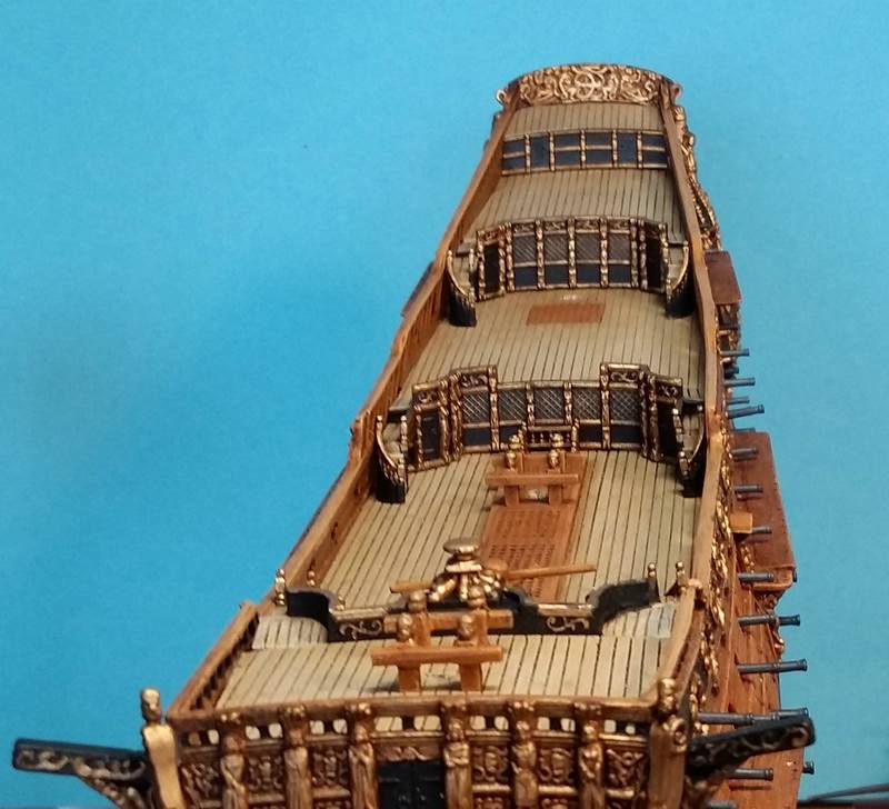

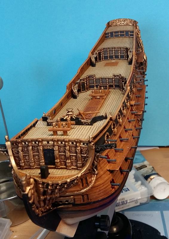

Es war so weit.... nach dem ich die Schotten und andere Teile mit Ölfarbe einem wash unterzogen habe und dann alles soweit trocken war, wurde die Teile auf Deck verbaut.
Der aktuelle Bauzustand......:
Ein paar Lücken müssen noch gefüllt werden, also etwas Nacharbeit erforderlich..... aber im großen und ganzen bin ich zufrieden.

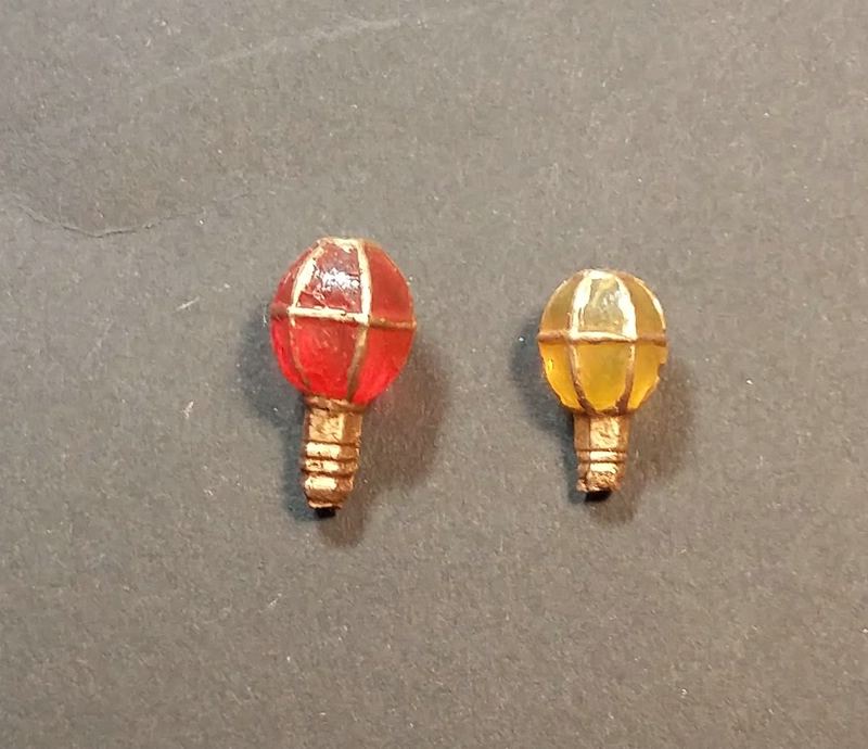

Zwischendurch machte ich ein paar Experimente mit den aussortierten Klarglas Hecklaternen. ich nahm Rot und Orange Klar Aqua Farbe von Revell und pinselte die Laternen damit ein. Ein bisschen Gold für die.... Streben und heraus kam das......:
Sehen auch so´n bisschen aus wie kleine schraub- Glühbirnen..... :lol:

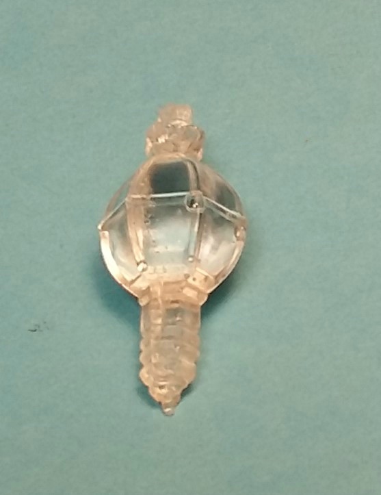

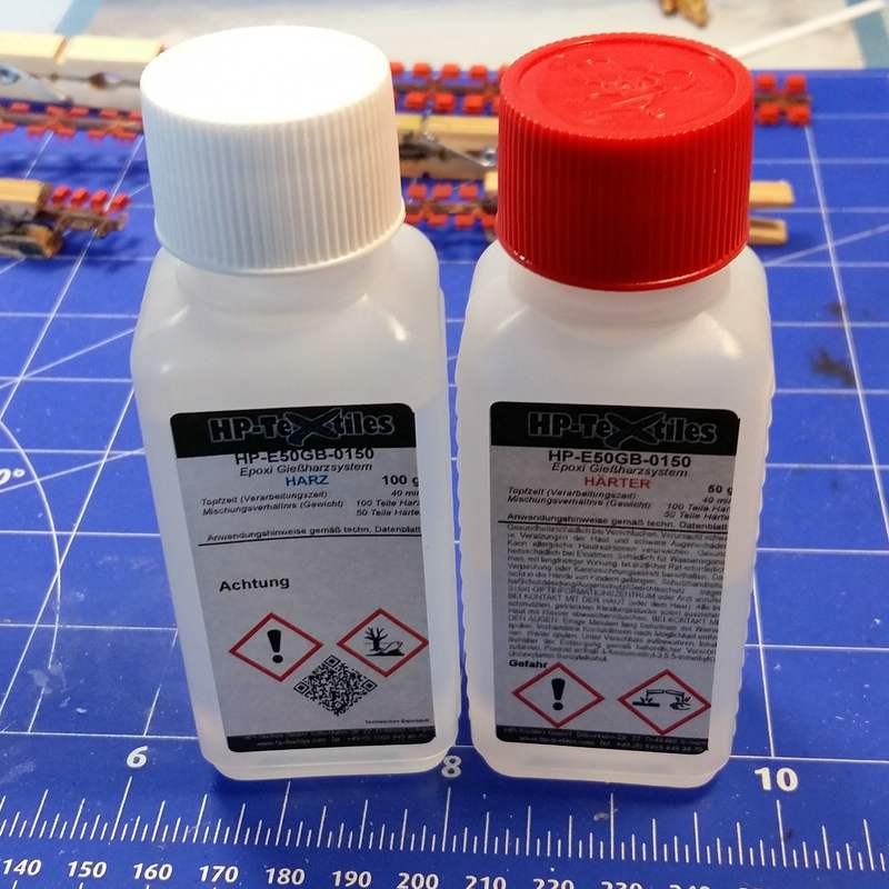

Darauf hin bekam ich Lust auf Feldversuche mit dem Thema: "Hecklaternen abformen". Dazu brauche ich dieses hier......:

Hecklaterne Versuch 1.

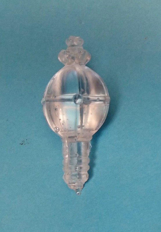

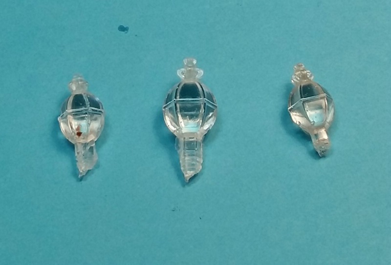

Hecklaternen abgeformt und mit dem gezeigten Zeug ausgegossen. Das Ergebnis........ :
so lala.... und verbesserungswürdig. Positiv: im inneren kaum Lufteinschlüsse und die "Krönchen" sind gut ausgeformt. Negativ: Es gab Lufteinschlüsse außen.... die sind sehr unschön und machen die Hecklaterne quasi unbrauchbar... :? ... guckst du hier......:
.....und hier......:
Ein weiterer Versuch läuft gerade...... bzw. härtet gerade durch. Mal sehen was das gibt.

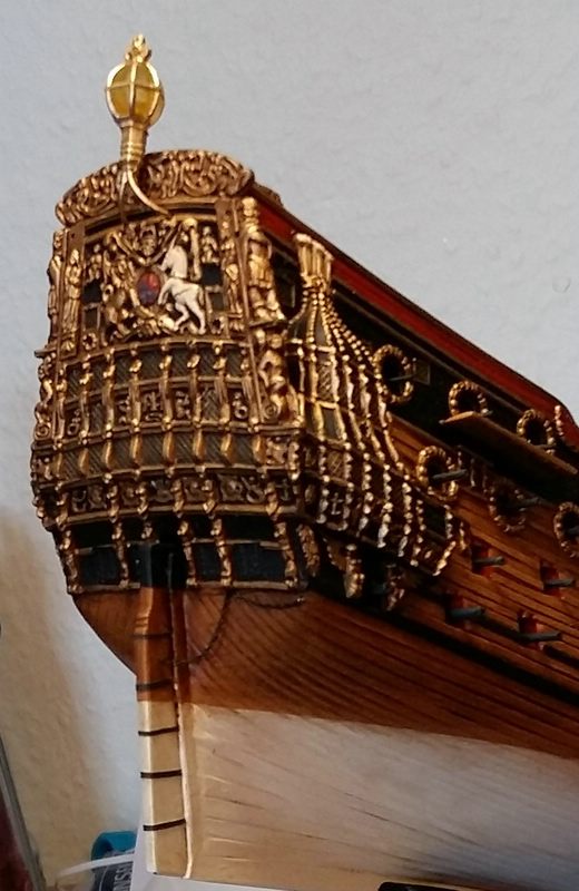

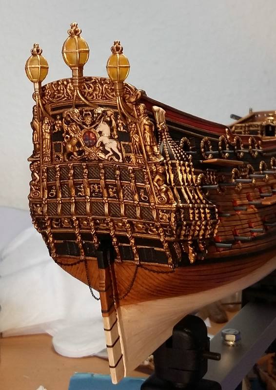

So habe ich beschlossen, eine Baustelle nach der anderen abzuarbeiten. Erst mal mache ich das Heck fertig. Gemacht werden mussten (müssen) die Scharnierbänder, Fangkette für das Ruder und Hecklaternen (da bin ich immer noch bei....). Thema Hecklaternen.... Selbige hatte ich zum 2. mal Abgeformt.... und die waren soweit ganz in Ordnung. Also zusammengedengelt und erste Bemalung drauf. Folgend mal ein Foto, wie das fast aussehen wird......:
Auch die Laterne bekommt noch eine Behandlung mit Ölfarbe. Ich denke, ich bin auf dem richtigen Weg..... bzw. mir gefällt die Hecklaterne.

Bei kleineren Sachen (Gießen) nehme ich immer noch einen Zahnstocher zur Hand und versuche in der Form die Blasen seitlich raus zu streichen. Gerade bei klarem Harz/resin, sieht man die Bläschen recht schön ;)
Re: H.M.S. Prince 1670, Airfix 1/180 (09254)
Verfasst: Mi 24. Jun 2020, 06:24
von Oliver Bizer
Ich habe mal gesehen das manche einen Küchenbrenner nehmen um Luftblasen ( außen)
wegzubrennen direkt nach dem gießen.
Verfasst: Mi 24. Jun 2020, 08:53
von satori
Ich nehme Einwegpipetten um Lufteinschlüsse zu vermeiden. Resin aufziehen, Pipette tief in die Form führen und langsam das Resin einfliessen lassen. Das klappt ganz gut. Das Resin sollte zudem nicht zu schnell abbinden damit Zeit bleibt zum Entgasen.
Verfasst: Mi 24. Jun 2020, 12:40
Mit Pimpette ist auch eine gute Idee! Werde ich bei Gelegenheit mal anwenden. Vor Allem, wenn ich kleine Lampen mache oder so schmale Sachen.

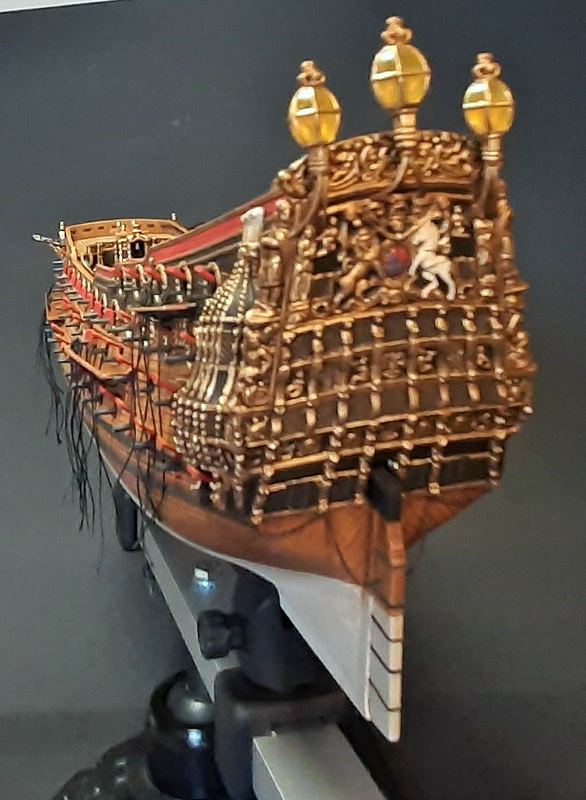

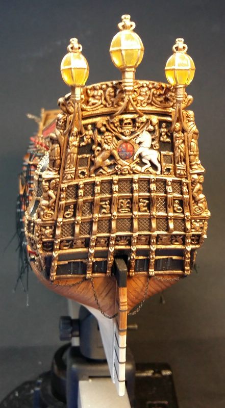

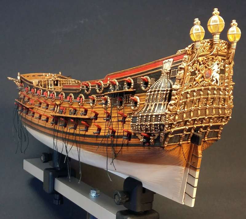

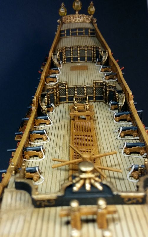

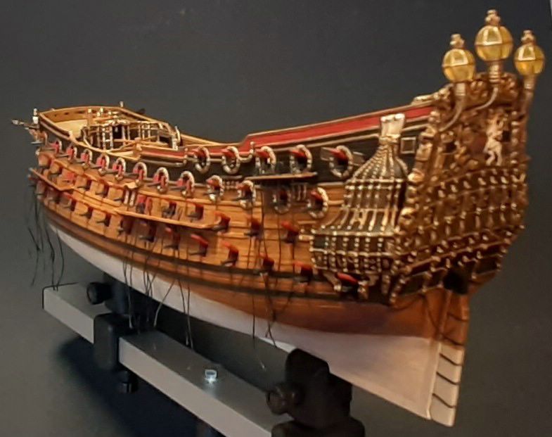

Eine weitere Baustelle ist abgeschlossen..... das Heck. Das letzte was gemacht werden musste, waren die Hecklaternen. Ähnlich wie die Kanonen, sind die Laternen ein Mix aus Bausatzteilen und Abgeformten Mittelteil. Den zuvor klaren Mittelteil habe ich mit Revell Orange klar bepinselt (2 mal), dann Gold, dann Ölfarbe. Ziel war es, eine immer noch leicht durchscheinende aber doch Blickdichte Laterne zu bekommen, die eben an Tierhaut erinnert und nicht an Glas. Herausgekommen ist das.......:
Ich finde, das kann man so lassen....... aaaaaber nicht ganz so glücklich bin ich mit den Streben, die doch um einiges dünner sein könnten. Mich scheut allerdings die Arbeit, die das machen würde....und ........das ich nicht weis, ob mir eine Umsetzung mit Draht annehmbar gelingt. Tendenz.... bleibt so. Urteilt selbst.

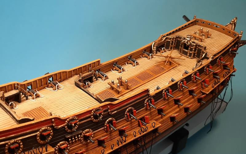

Weiter ist das Deck voller geworden. Ich habe die restliche Kanonen gestellt. Jetzt überlege ich, in wie weit ich die Kanonen takel.... nur Brooktau....? oder doch mehr.....?.... und das bei Maßstab 1/180....?
Mal zwei Fotos vom Deck..... auf dem ersten Foto sieht man die gesetzten Hecklaterne.....:

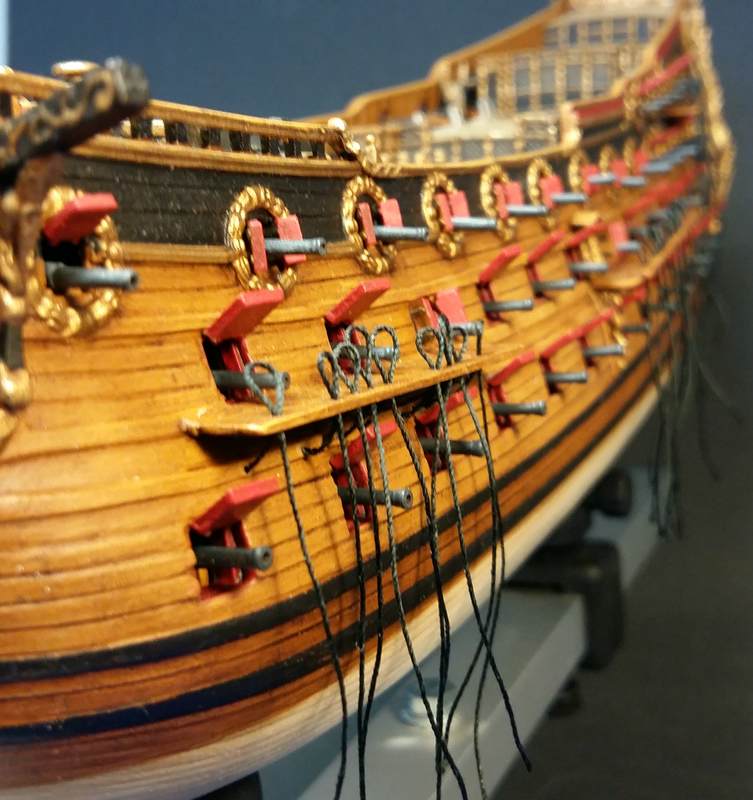

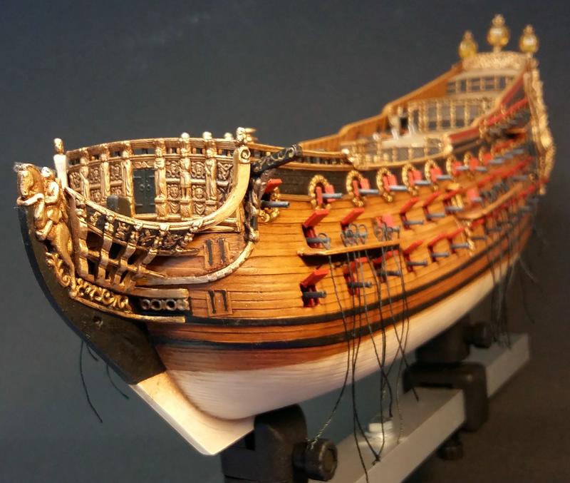

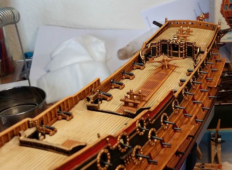

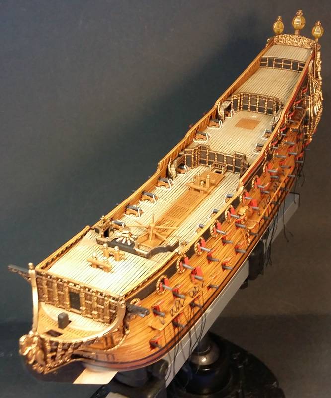

1. Stückpforten..... puh, ich dachte manchmal, ich werde nie fertig.... weil sogar mehr als Kanonen (was darin begründet ist, das es einiges an "Flügeltüren" hat). Das mit dem aufdoppeln der unteren Stückpfortendeckeln habe ich mir auch geschenkt.... sah bei meinen Versuchen dazu echt Ka..... nicht gut aus. Die Bemalung zog sich gefühlt auch ewig, da ich jede Farbe mehrfach auftragen musste, bis sie deckte. Und dann noch die über 100 Stückpfortendeckel mit Ölfarbe behandeln...... :shock:
Naja...... alles wird irgendwann fertig.
2. Rüsteisen..... sind mal wieder aus Garn, mit denen ich später auch die Wanten festmache....(wie, könnt ihr in anderen Bauberichten vorab von mir sehen)
3. Kanonentakelung....... (die immer noch nicht fertig ist). Habe erst mal das Brooktau angebracht, muss aber noch mal be- bzw. überarbeitet werden. Noch bin ich nicht sicher, wie ich den Rest der Kanonentakelung mache..... 1/180 ist nicht gerade groß.
So..... jetzt Fotos zum Aktuellen Bauzustand.....ohne Worte......(sorry für die teilweise schlechte bzw. verwackelte Qualität. Hatte heute einen Tattrigen)........:
Das war es erst mal. Fortsetzung folgt natürlich.....( und dann auch wieder mit schärferen Fotos..... wird zeit, das ich mir eine gute Kamera samt Stativ anschaffe).

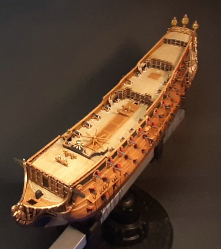

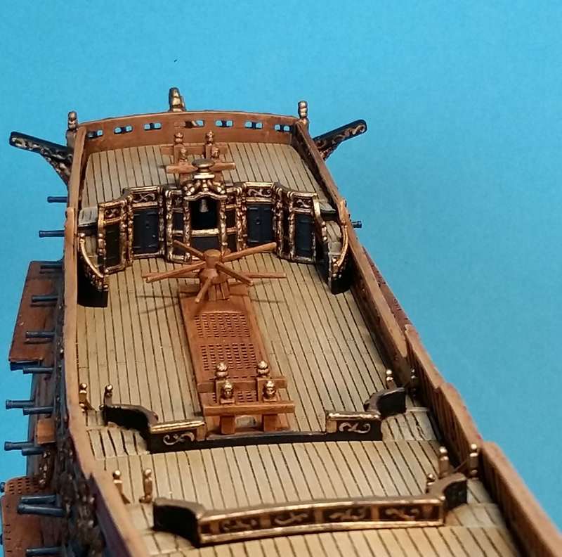

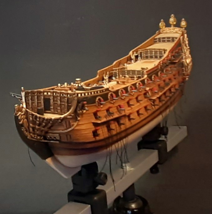

Hallo Leute......

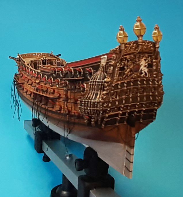

Das mit den unscharfen Fotos hat mich dann doch zu sehr genervt, das ich noch mal welche gemacht habe. Auf jeden Fall besser..... ist halt ´ne Handykamera. Wie gesagt.... ich werde Kameratechnisch demnächst aufrüsten...
Guckst du etwas schärfere Fotos vom Rrinzen.......:
...und?....besser?...... ;)
