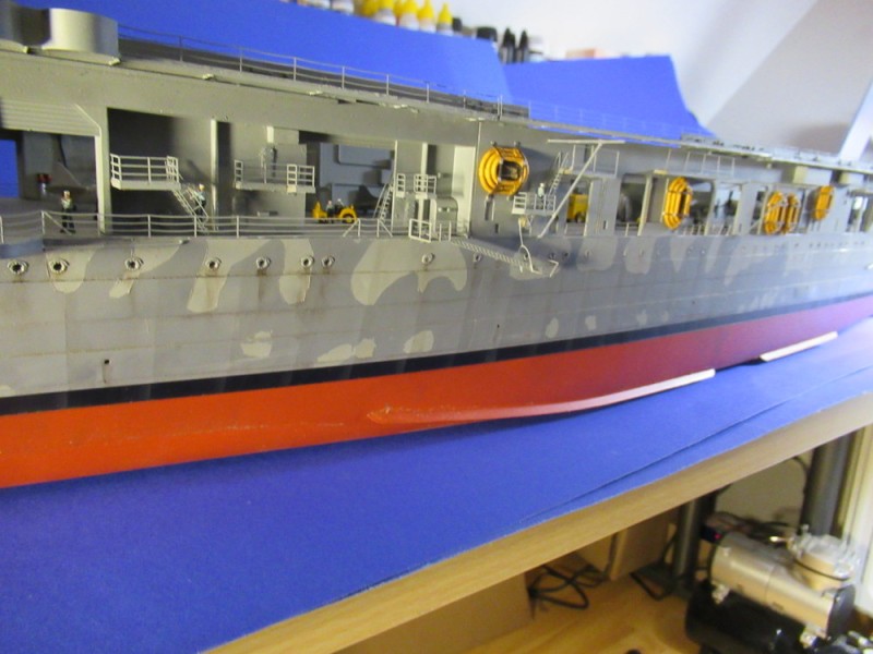

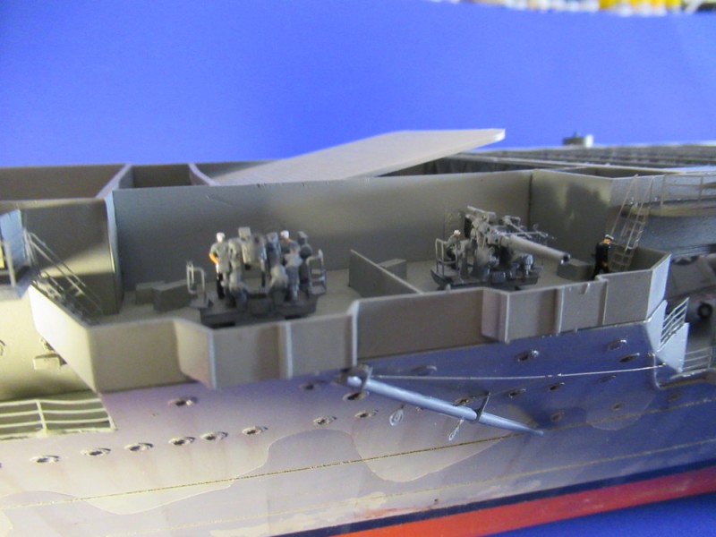

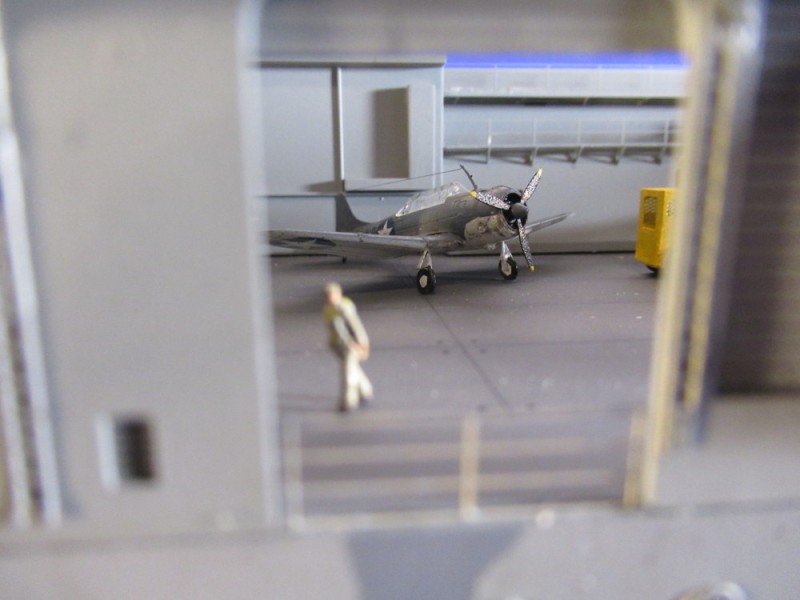

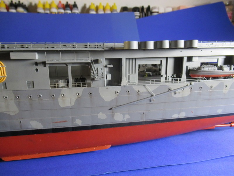

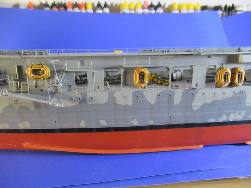

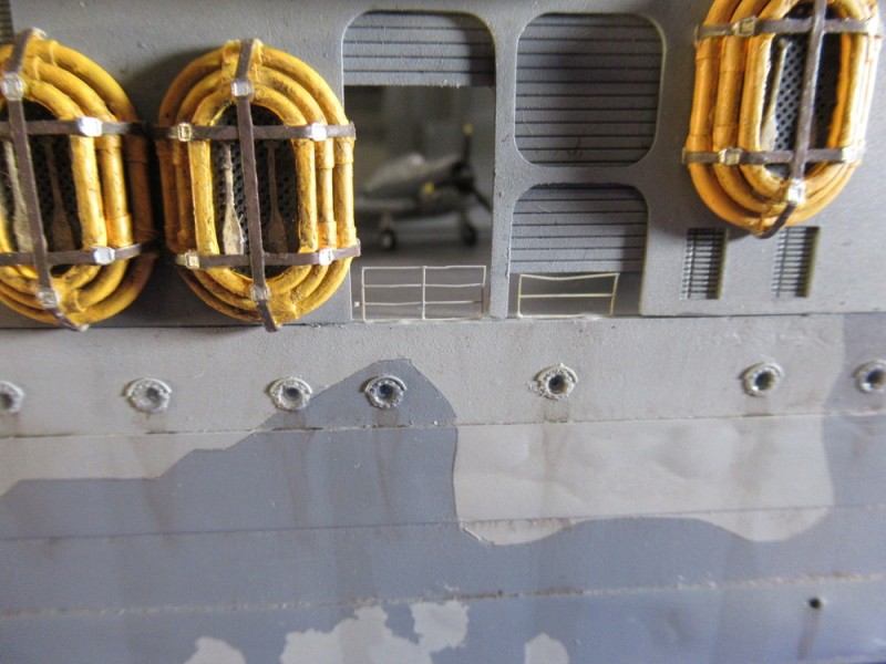

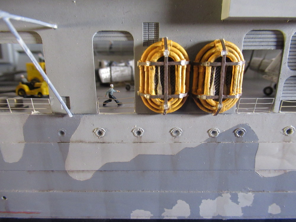

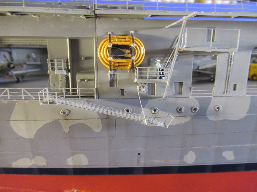

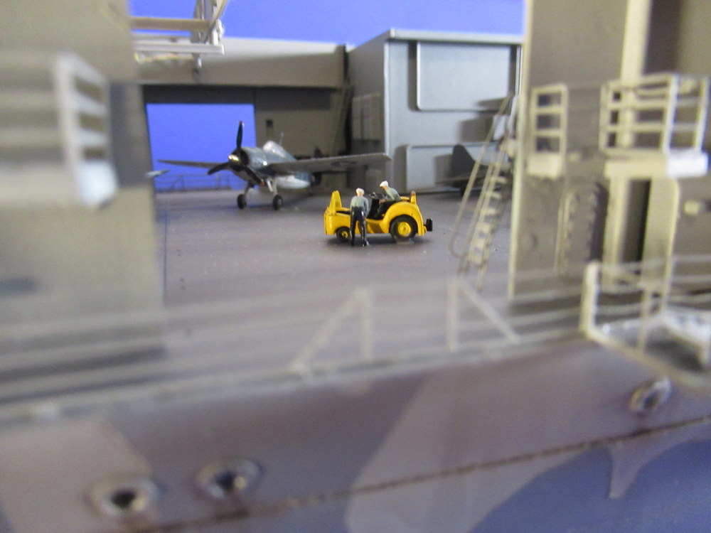

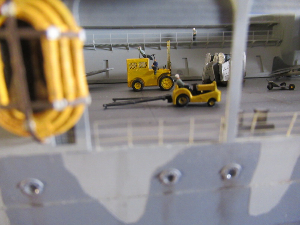

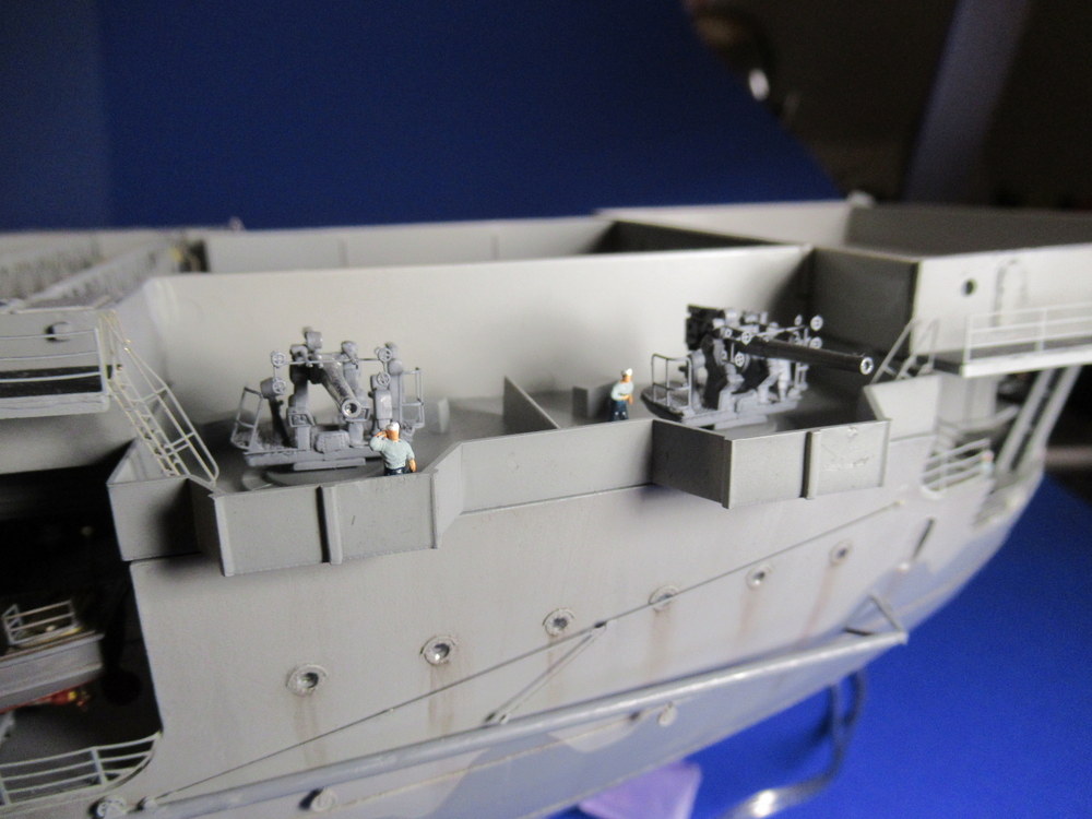

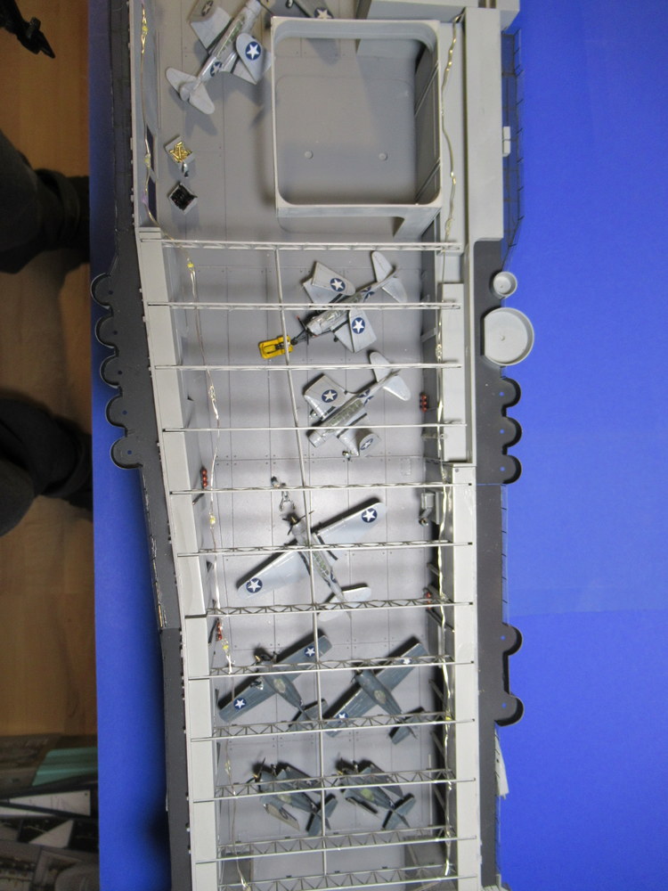

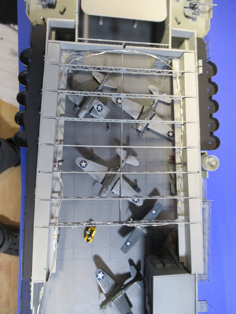

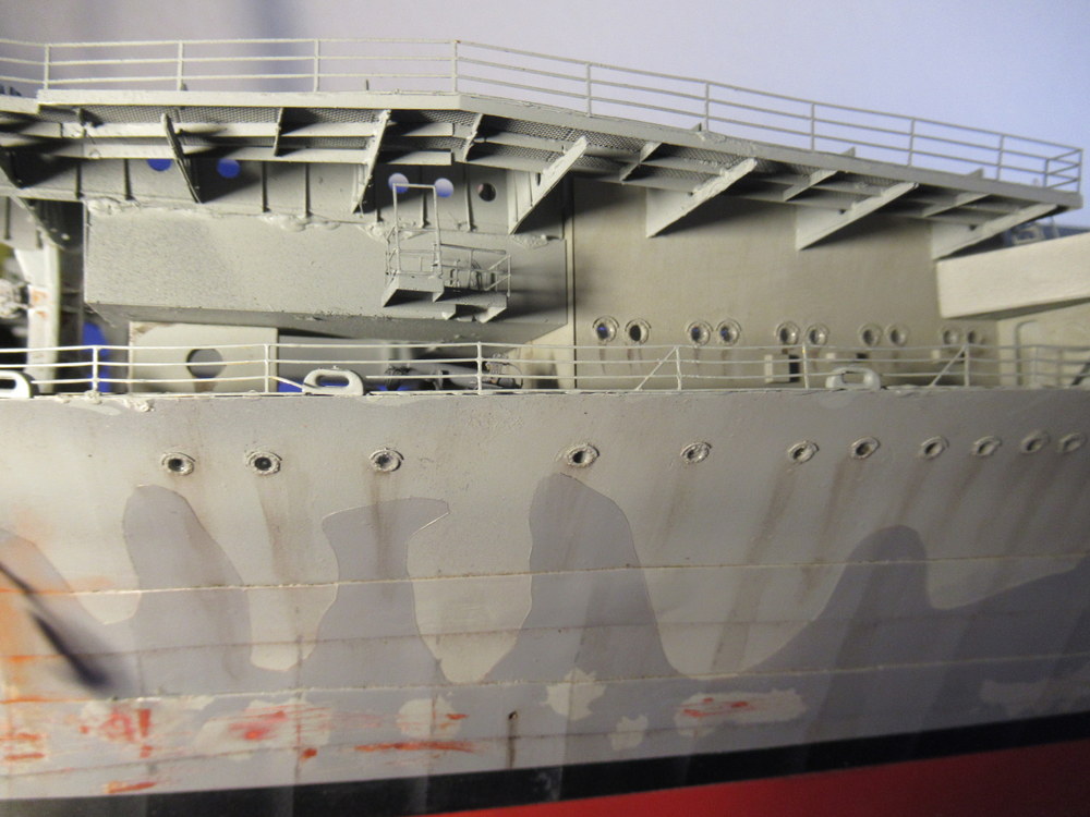

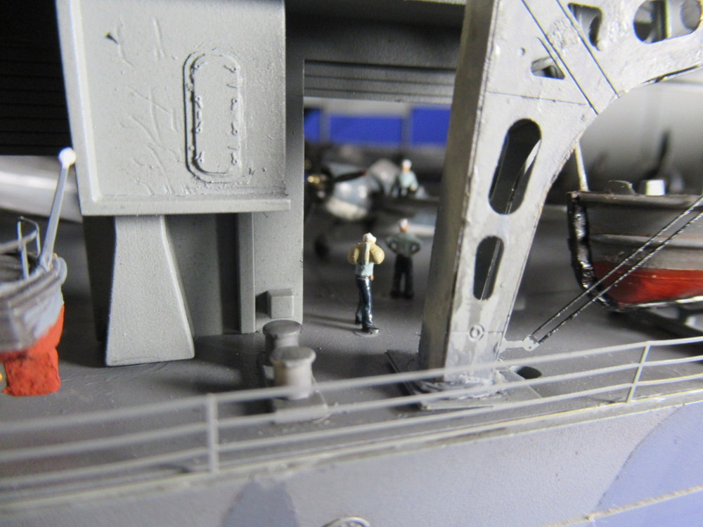

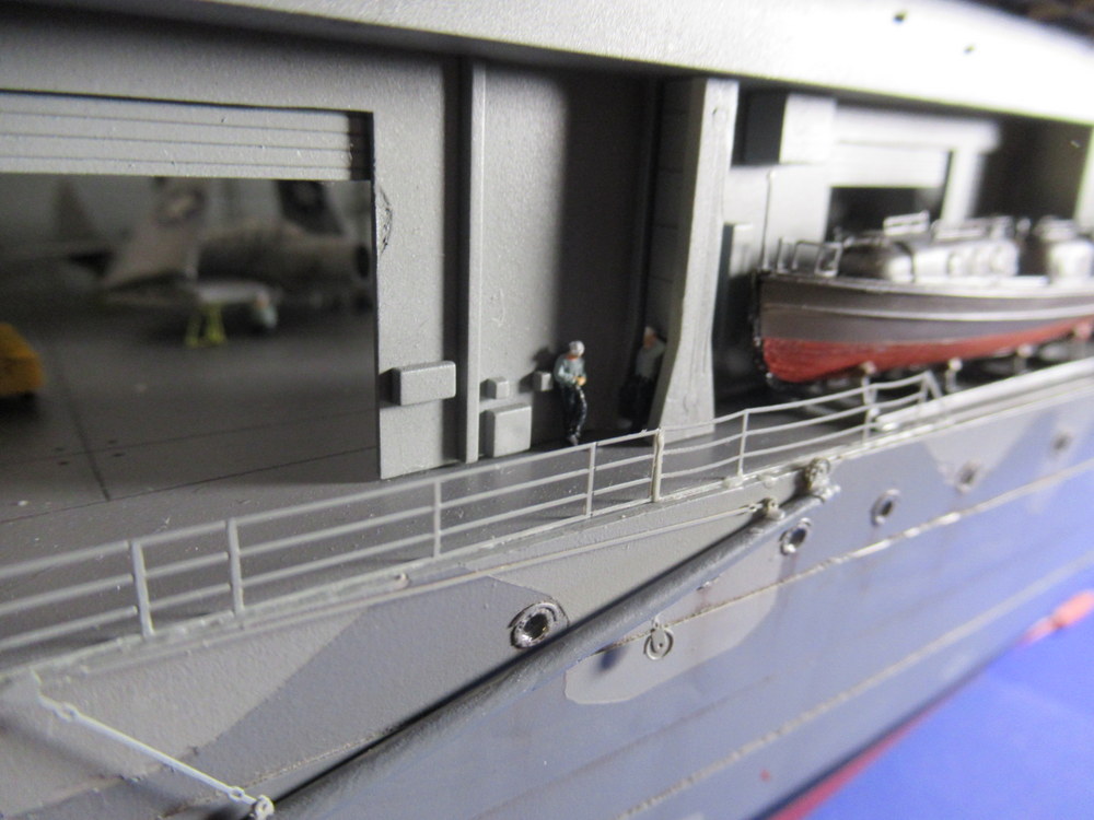

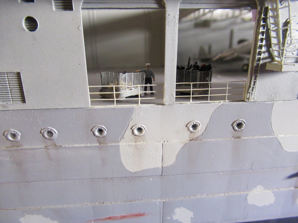

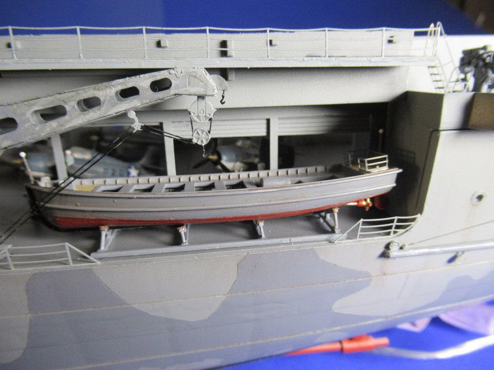

So hier mal wieder ein Update von mir . Ich hab ja Spasseshalber vorher mal Schwubs ist das Deck drauf geschrieben .

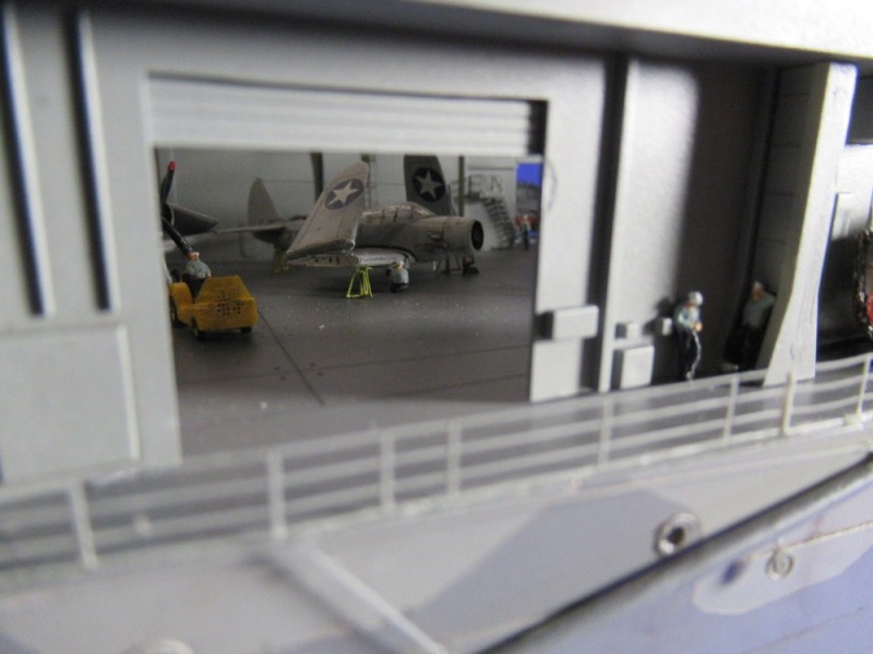

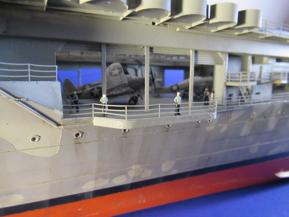

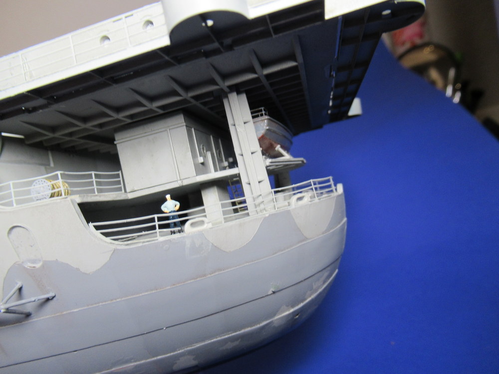

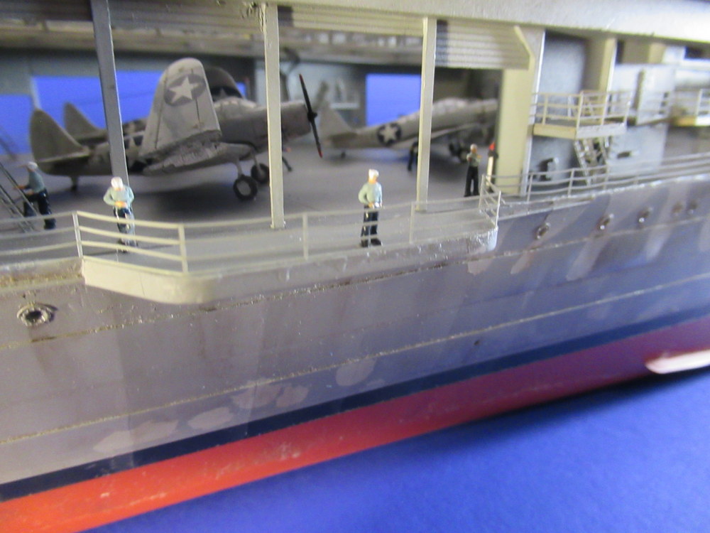

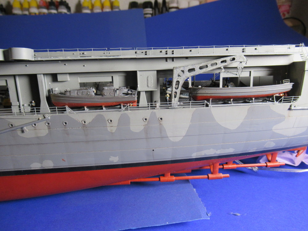

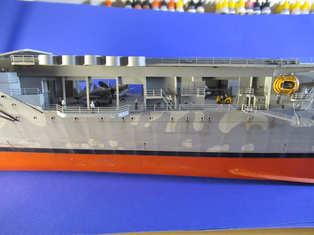

Tja ... hat sich was mir Schwubs... Vor dem deck musste ich erst noch die Inneneinrichtung fertig stellen . Was auch Soldaten beinhaltet und andere dinge wie die Beiboote / Kran ... da kam dann noch soviel kleinkram zusammen , dass ich echt eine ganze Weile gebraucht habe um die Seiten fertig zu bekommen .
Nun , Steuerbord ist fertig ... Backbord müssen noch die Aussenleitungen für die Versorgung angebracht werden . Das geht aber erst wenn das Deck drauf ist .
Habe noch die LED Lichterkette verbaut . Somit wäre das Schiff bereit für das Deck . Das bekommt jetzt erst mal sein Holzfunier und muss dann in Deckblau gebrusht werden .
Hier nun ein paar Bilder . Leider will die Kamera noch nicht so wie ich ... daher bitte ich die SchlechtenMakros zu entschuldigen . Ausserdem sieht man auf den Super Nahaufnahmen viel was so nicht zu erkennen ist ... Also gnädig sein :D

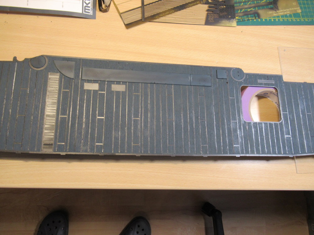

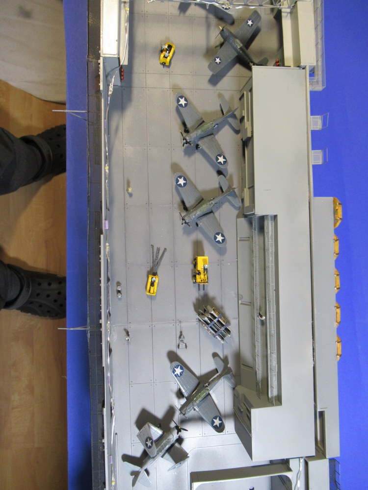

So weiter beim Schiff . Es ist schon schön wenn man 3 Wochen frei hat ... man kriegt richtig was geschafft :thumbup:
Da Bert so auf das drängt hab ich mich da dann auch umgehendst dran gesetzt .

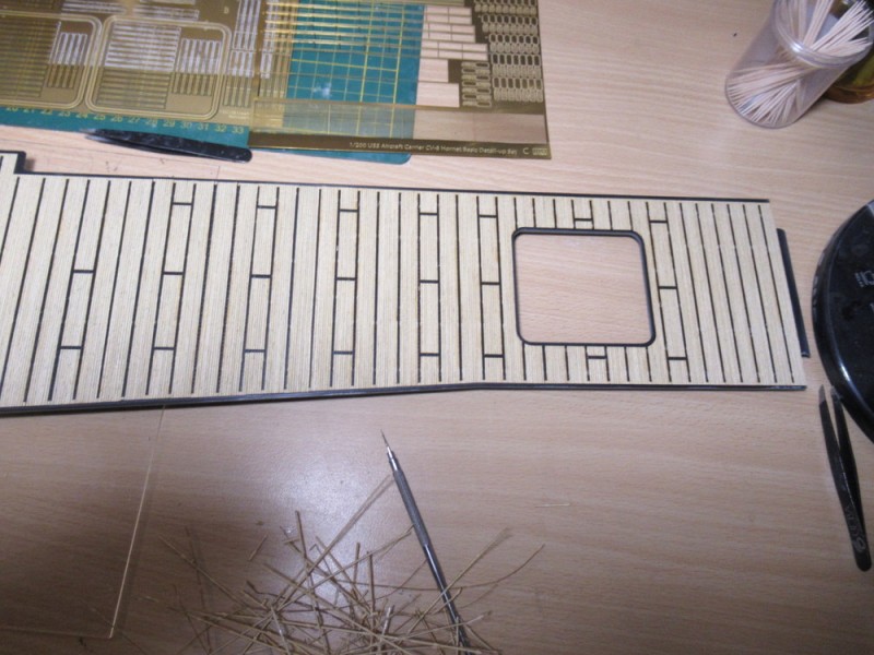

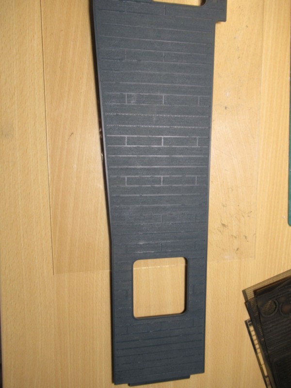

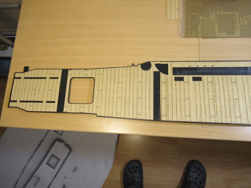

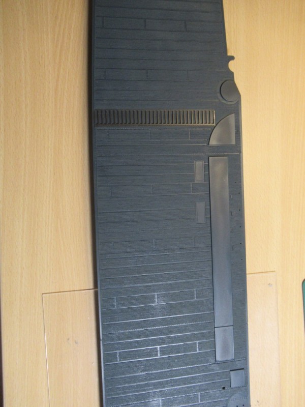

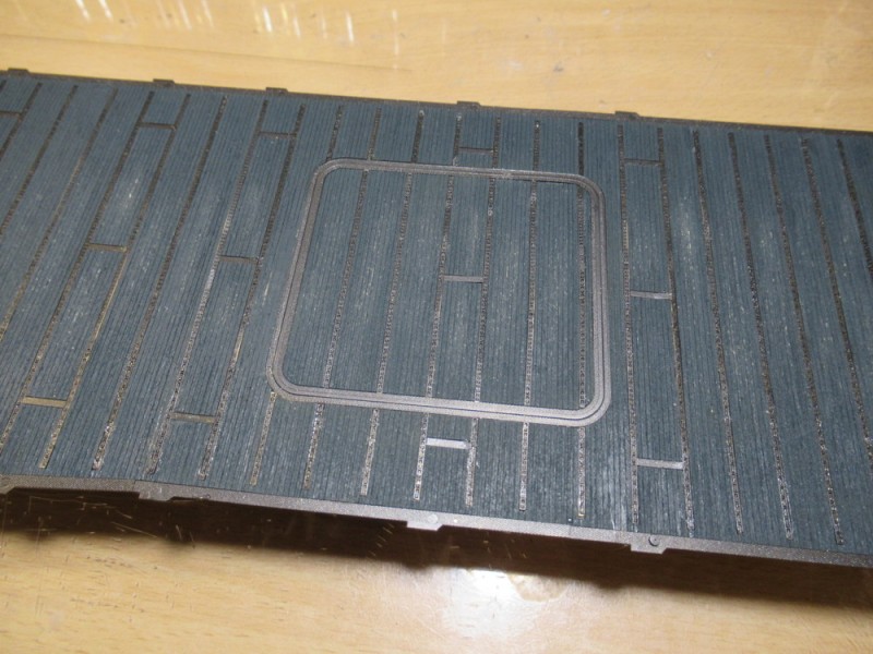

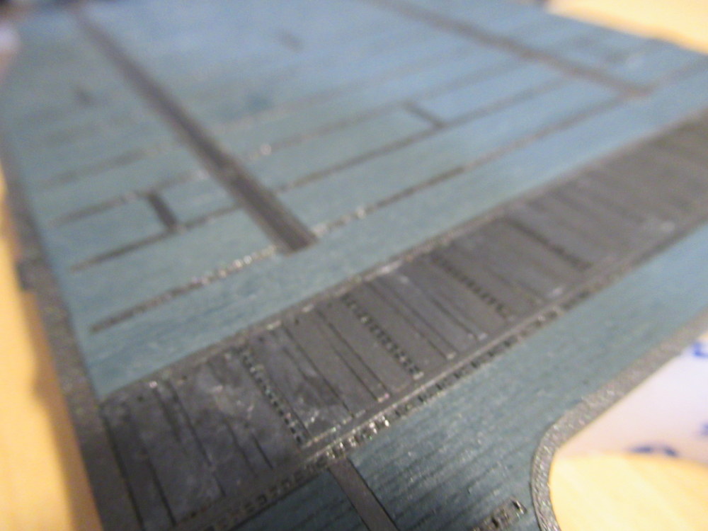

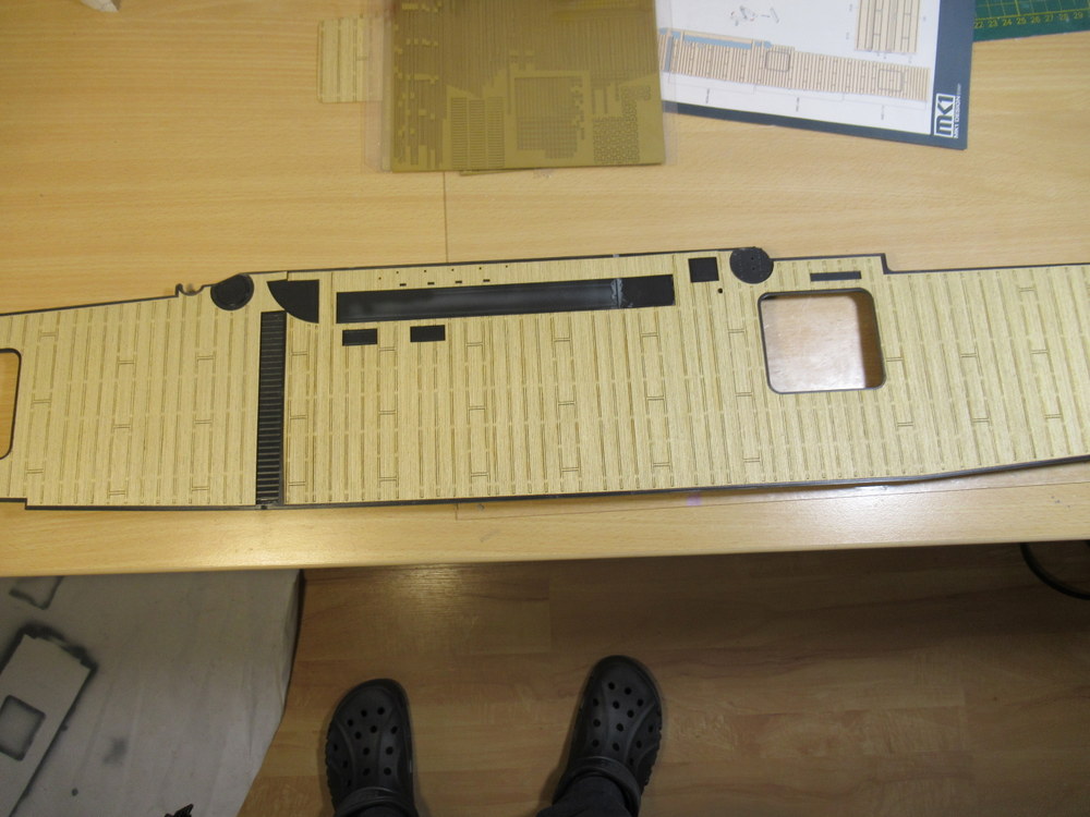

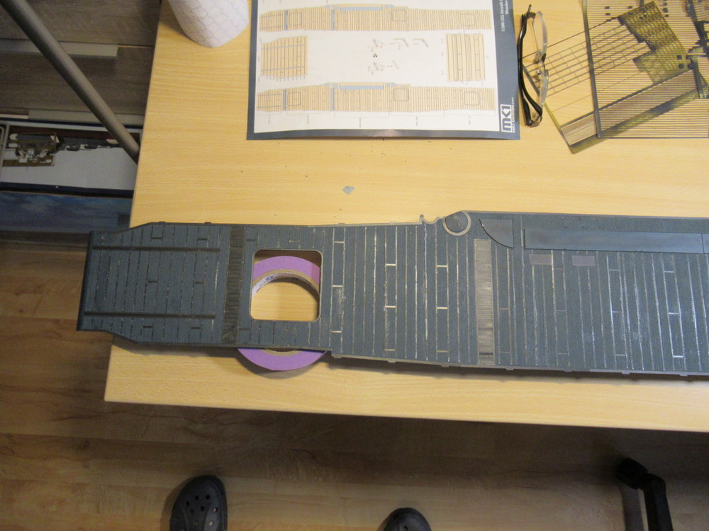

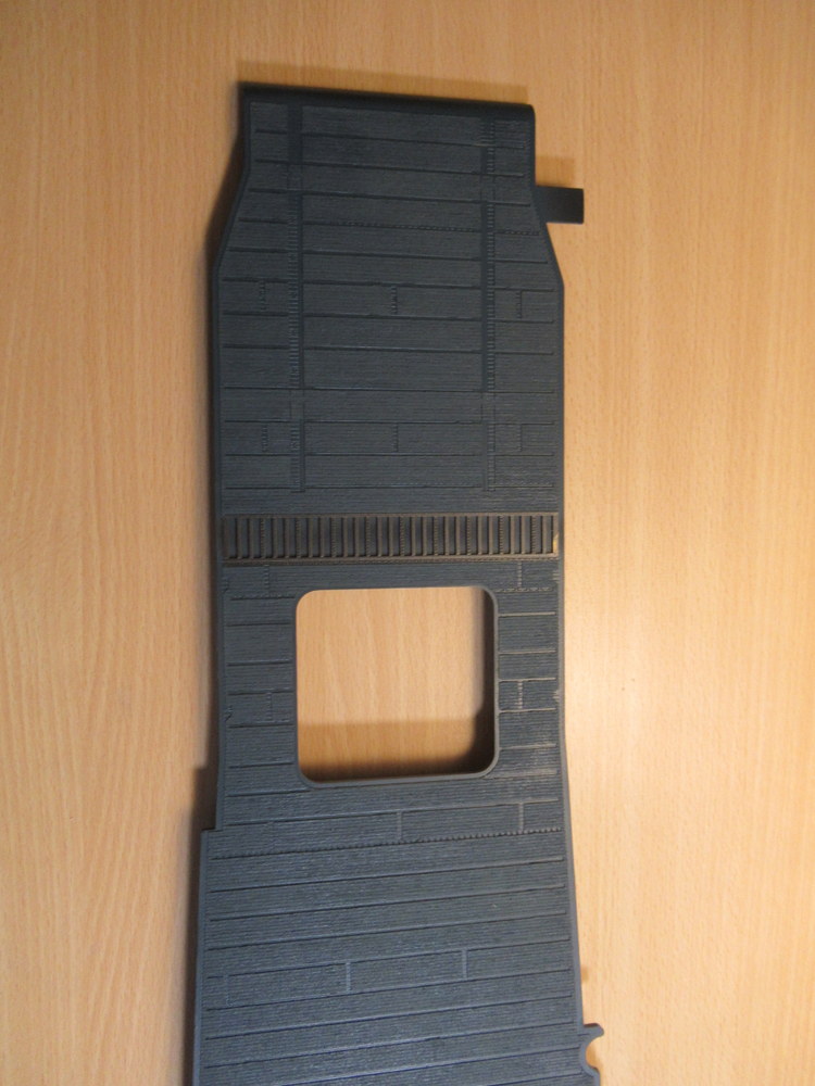

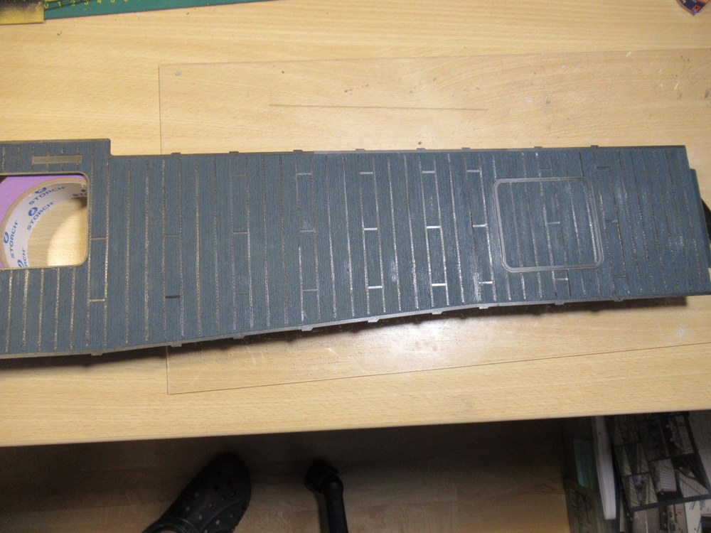

Das Deck besteht aus 2 Klarsichtplatten die mittig zusammen gesteckt werden . Das passt auch bis auf ca 1 mm zusammen .
Von Unten habe ich das Deck erst einmal Schwarz gebrusht damit die Beleuchtung hier nicht durchschimmern kann . DAnn die Unterseite in Hellgrau ... Fertig .

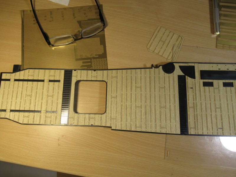

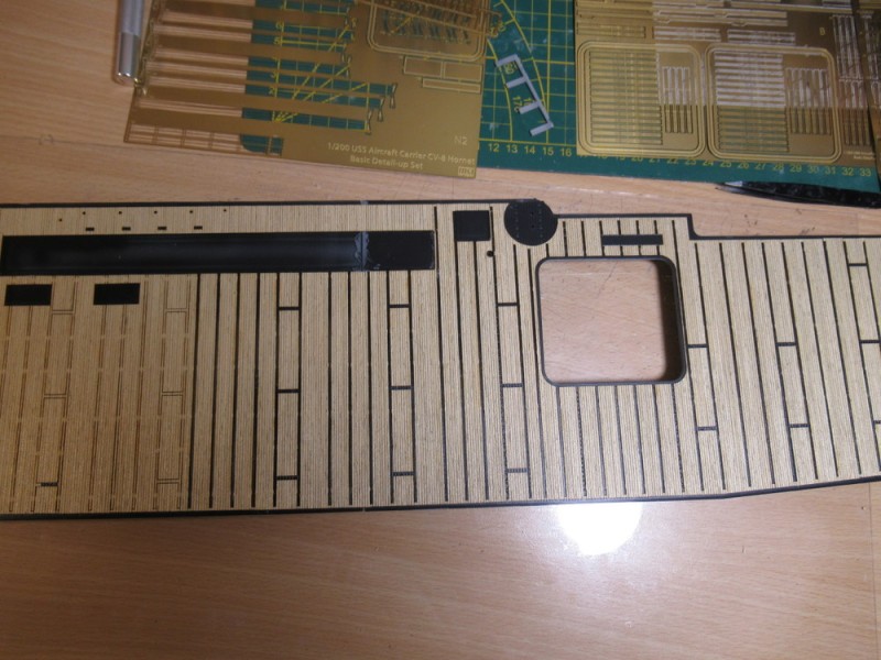

Auf die Oberseite musste das selbstklebende Holzdeck aufgebracht werden . Das war nicht sehr einfach , da der Bausatz ja schon älter ist . Das Zubehör somit auch und so ein Holzdeck ist da wohl nicht so Glücklich wenn es ewig in der Verpackung liegt .
Das Deck besteht aus 5 Einzelteilen ( Zum Glück ) . Das abtrennen der Schutzfolie war leider nicht sonderlich einfach . Diese klebte schon extrem fest . Nach 2 Std hatte ich es aber hin bekommen
Es passt aber leider nicht ganz einwandfrei und man muss nachher gewiss noch einige Stellen nacharbeiten.
Auch die Abstände zu den Seiten sind nicht 100% gleich ...

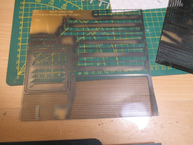

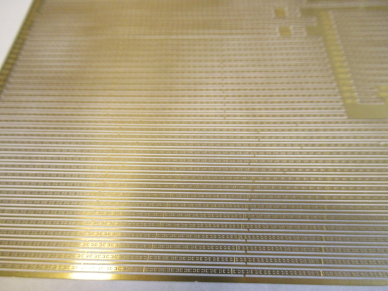

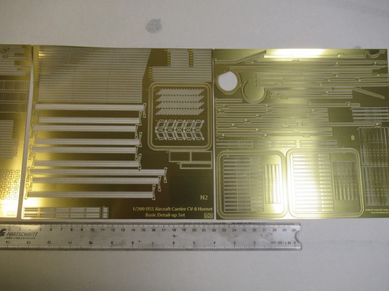

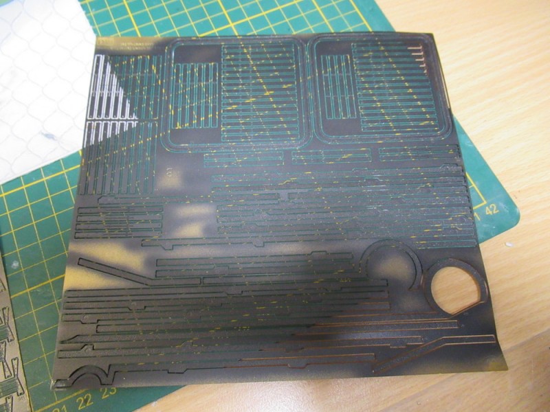

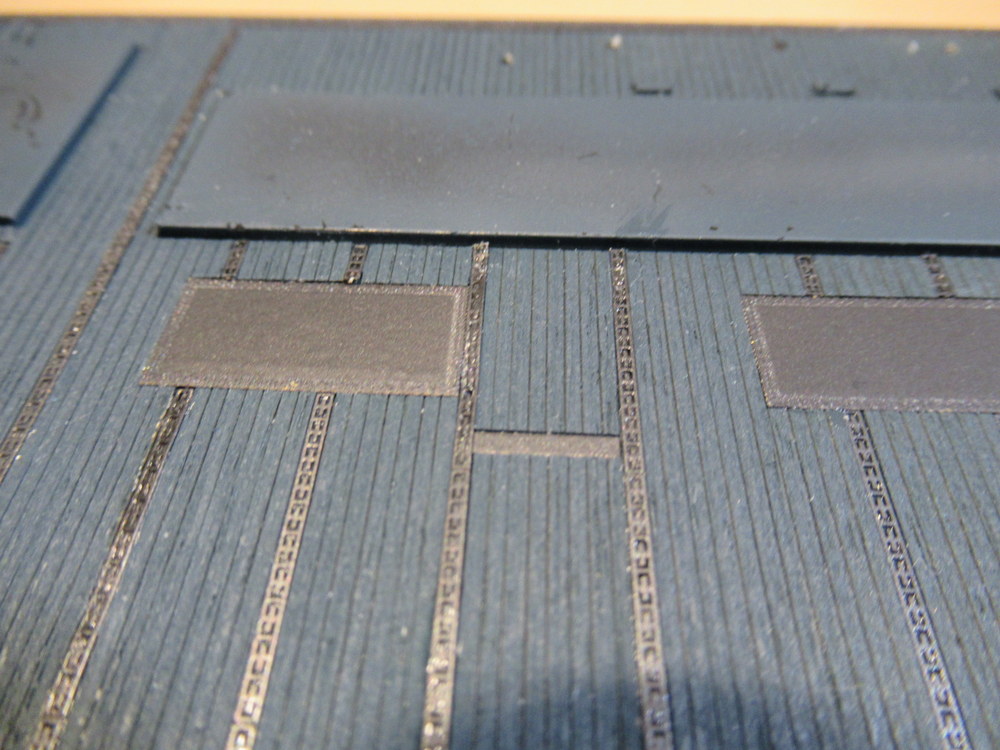

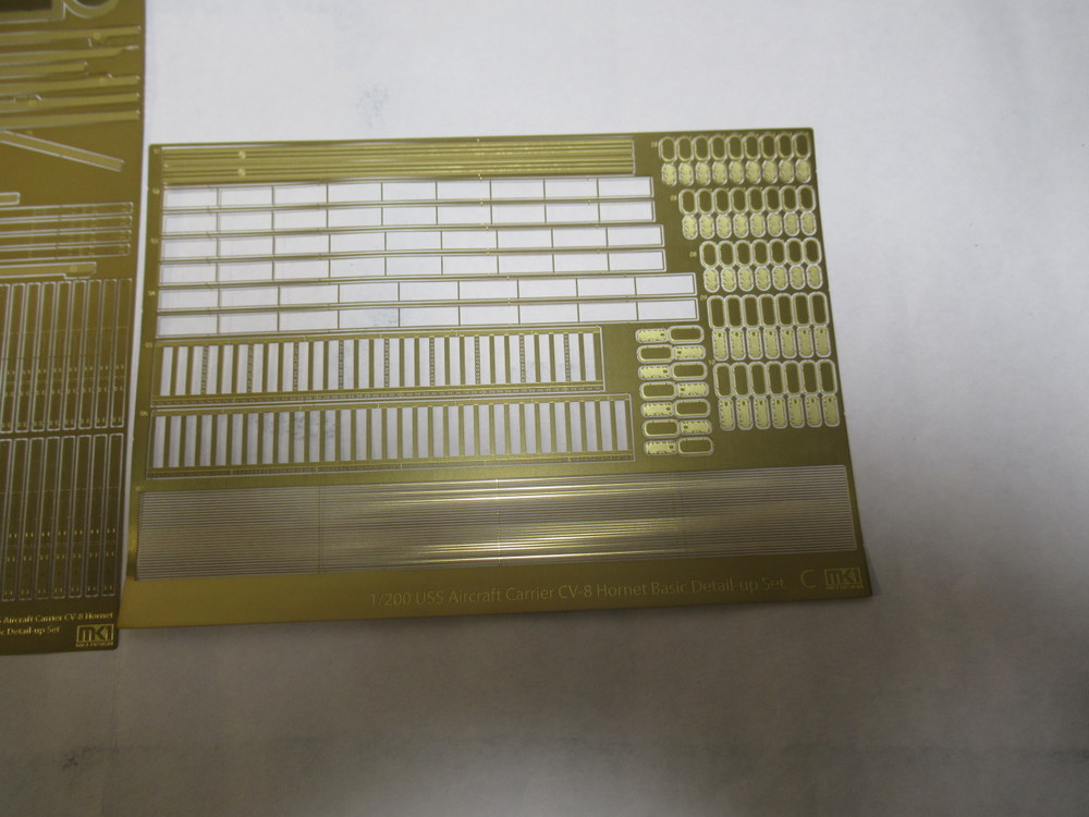

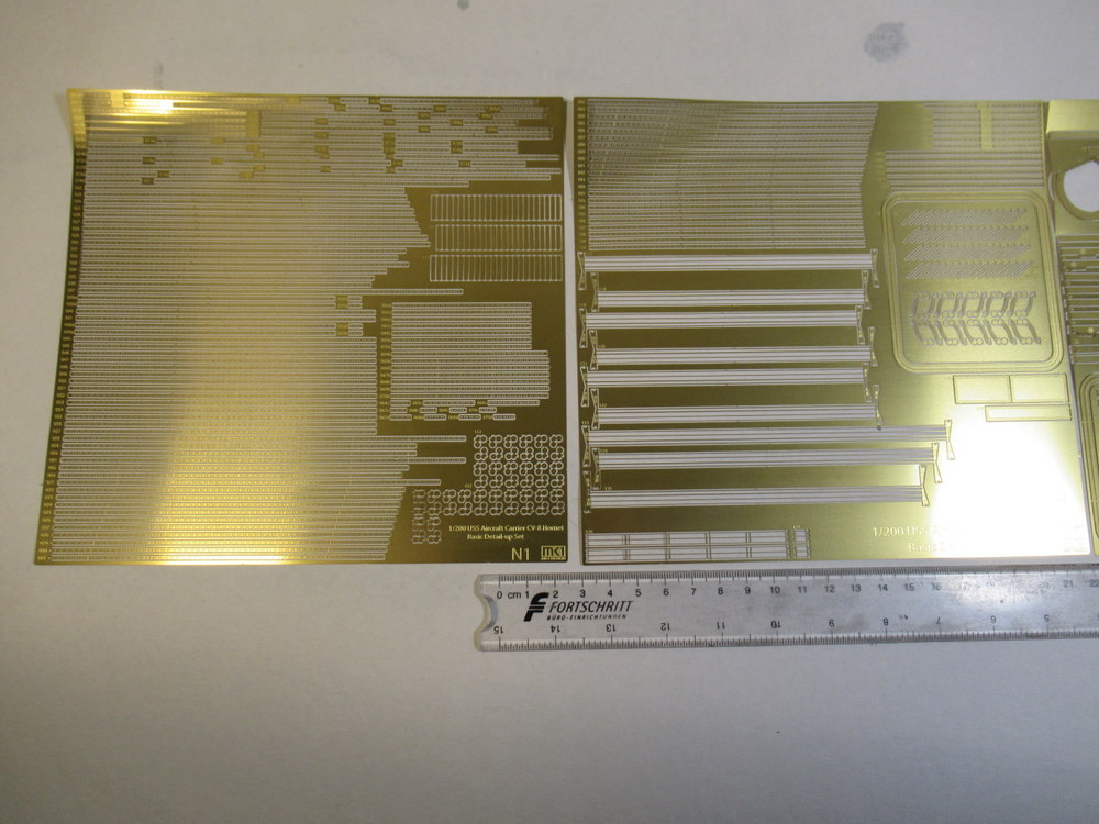

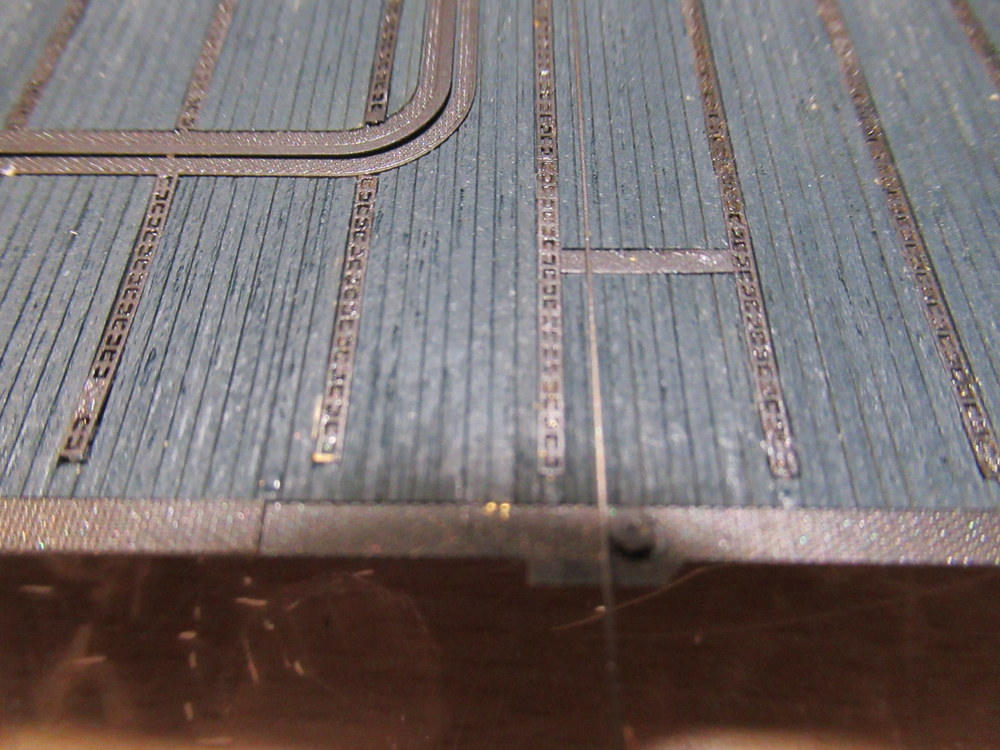

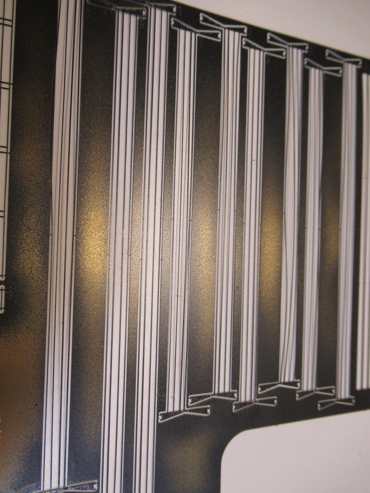

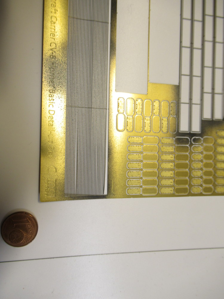

Dann gibt es dan unglücklicherweise noch 4 riesige Ätzteilplatinen mit hauchfeinen Teilen
Hierfür müssen dann Streifen aus dem Holzdeck wieder entfernt werden um die Stahlschienen einzukleben .

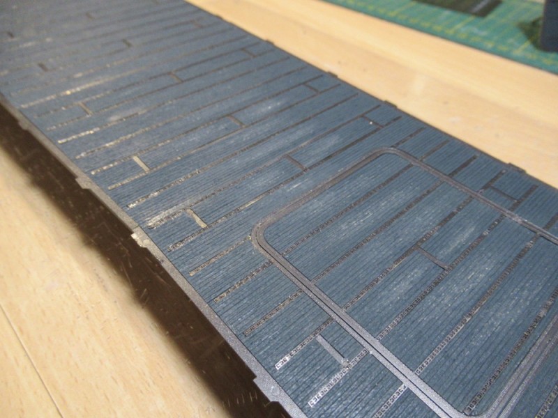

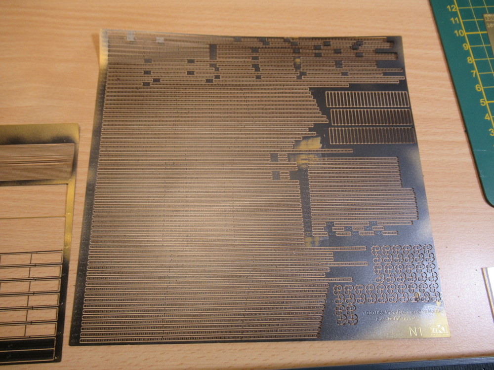

Nachdem das dann alles rausgefrimmelt war hab ich überlegt , wie ichs am besten mache . Ich bin zu dem Schluss gekommen , erst einmal das Deck in DeckBlue 5 zu Brushen .
Sämtliche Ätzteile habe ich dann in Schwarzmetall auf den Platinen Gebrusht . Hier für habe ich von ModelAir das Negro71.073 Black genommen . Das hat leichte Silberanteile mit drin die leicht Bläulich schimmern . Man könnte auch gut das GunMetal von Tamiya X-10 benutzen .
Tja und nun muss der ganze Kleinkram noch aufs Deck gebracht werden .Das wird ersten nicht ganz einfach und 2. wird das dauern. Also dieses Jahr wird das nicht mehr fertig :lol:

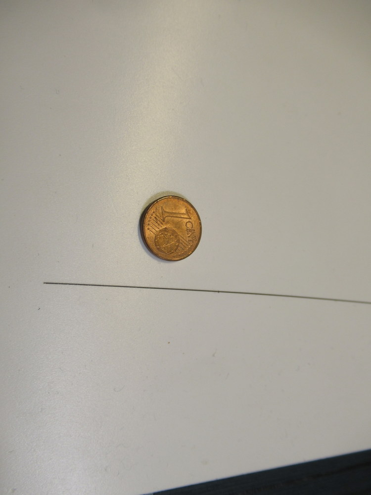

so liebe Interessierte, die Idee erst das Deck und die Stahlstreben zu lackieren war soweit gut . Das Einkleben der Streben war aber überhaupt nicht einfach . Man hat bei Super-/ Ätzteilkleber nur 1 mal die Möglichkeit das aufzukleben . Korrekturen sind da fast nicht mehr möglich . Die Streben liegen stram in den Schlitzen des Holzdecks.
Somit ist das wirklich kein Spass und erfordert sehr viel Gedult und Zeit . Pro Strebe gehen wir mal von 2-3 min aus bis die da sitzt wo sie soll .... also 12 Std arbeit ....
Aber geschafft ... die Streben sind drin .

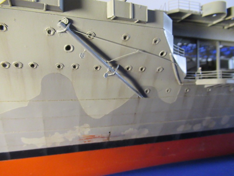

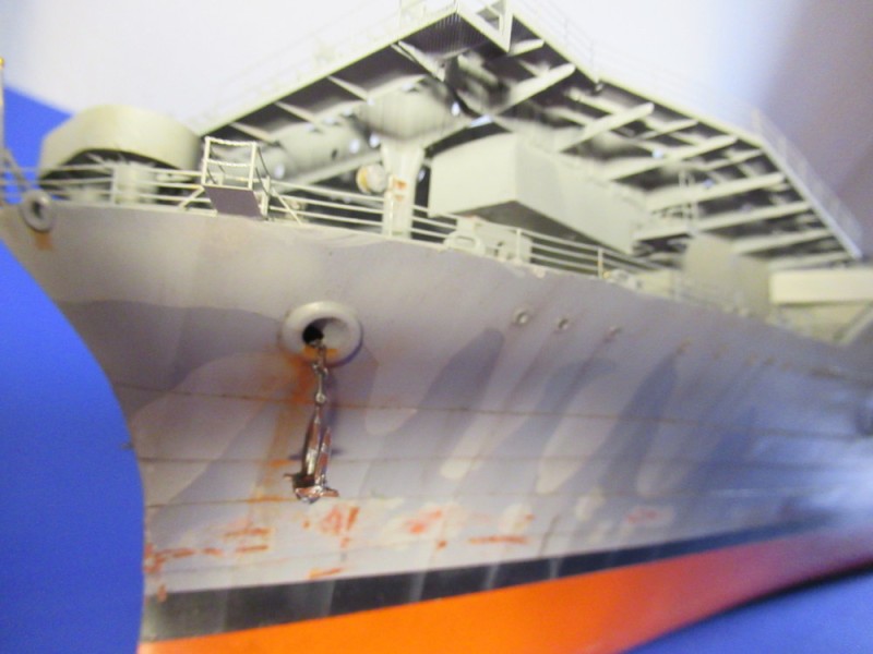

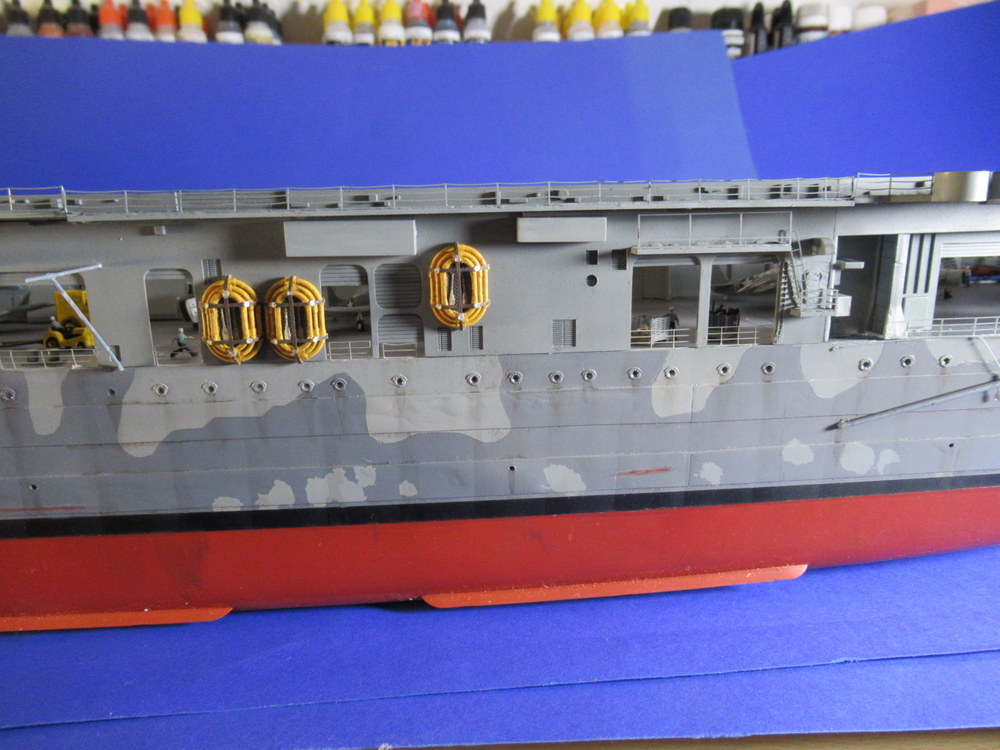

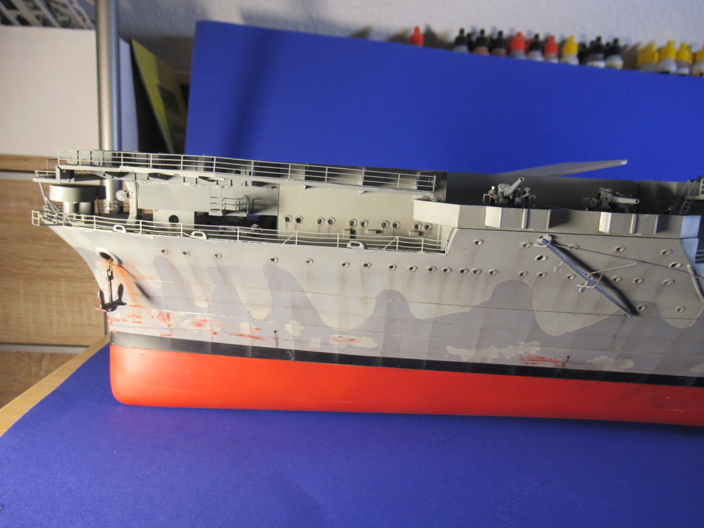

Da Du Dich über Fragen freust hätte ich auch mal eine.
Der Anker, sollte der nicht in die Klüse eingefahren sein?
Ich glaube durch Seegang würde er ständig an die Außenhülle schlagen.
