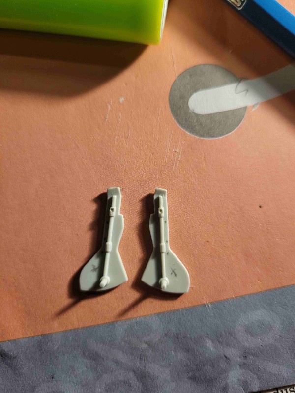

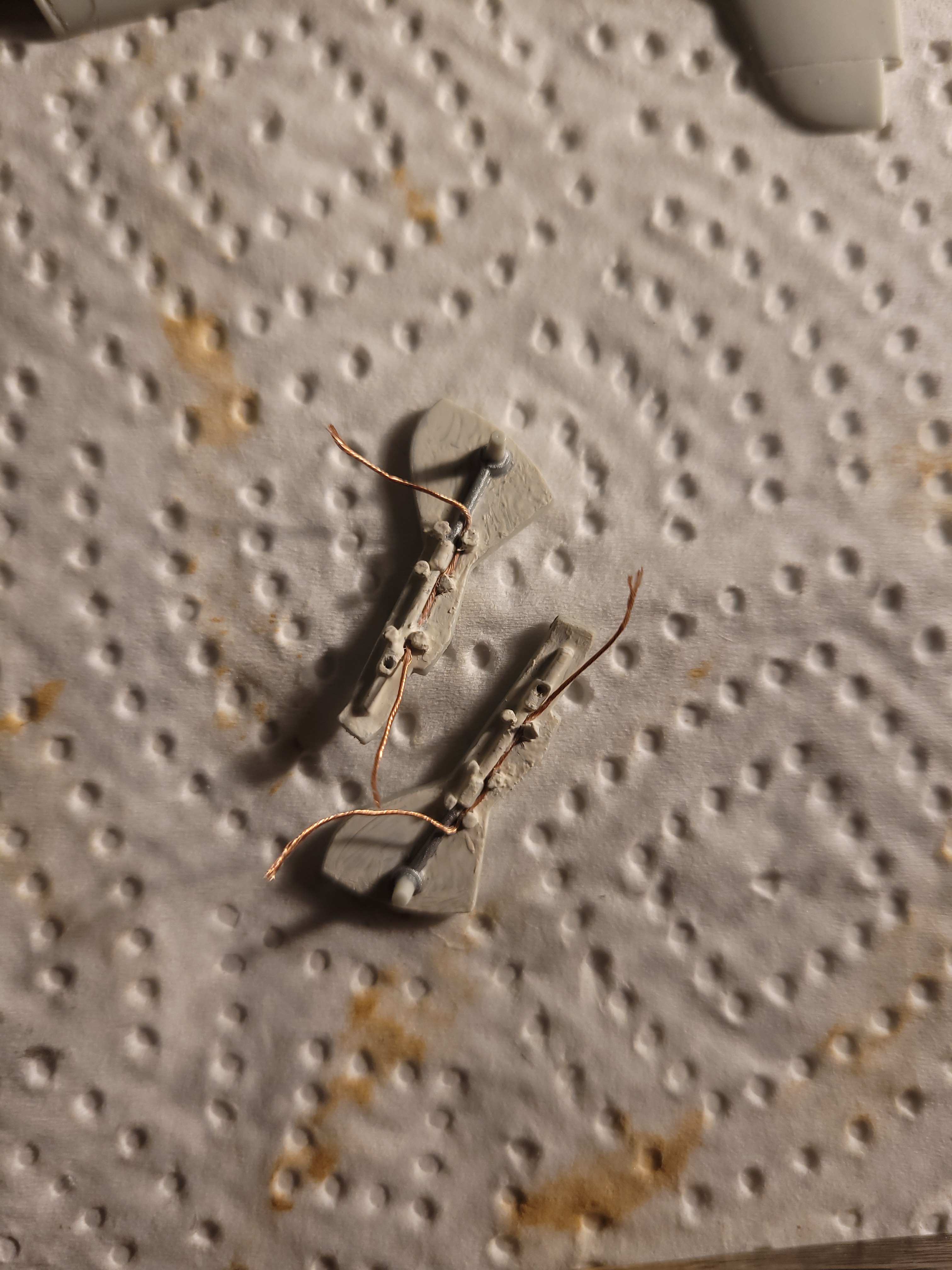

Heute hab ich mich den Fahrwerksklappen gewidmet. Im Urzustand wirkten die ein wenig...öhm...kahl.
Hab das ganze um ein paar zusätzlichen Bolzen und eine Hydraulikleitung für die Bremse ergänzt.
Wat ein Jefummel dat war... :lol:

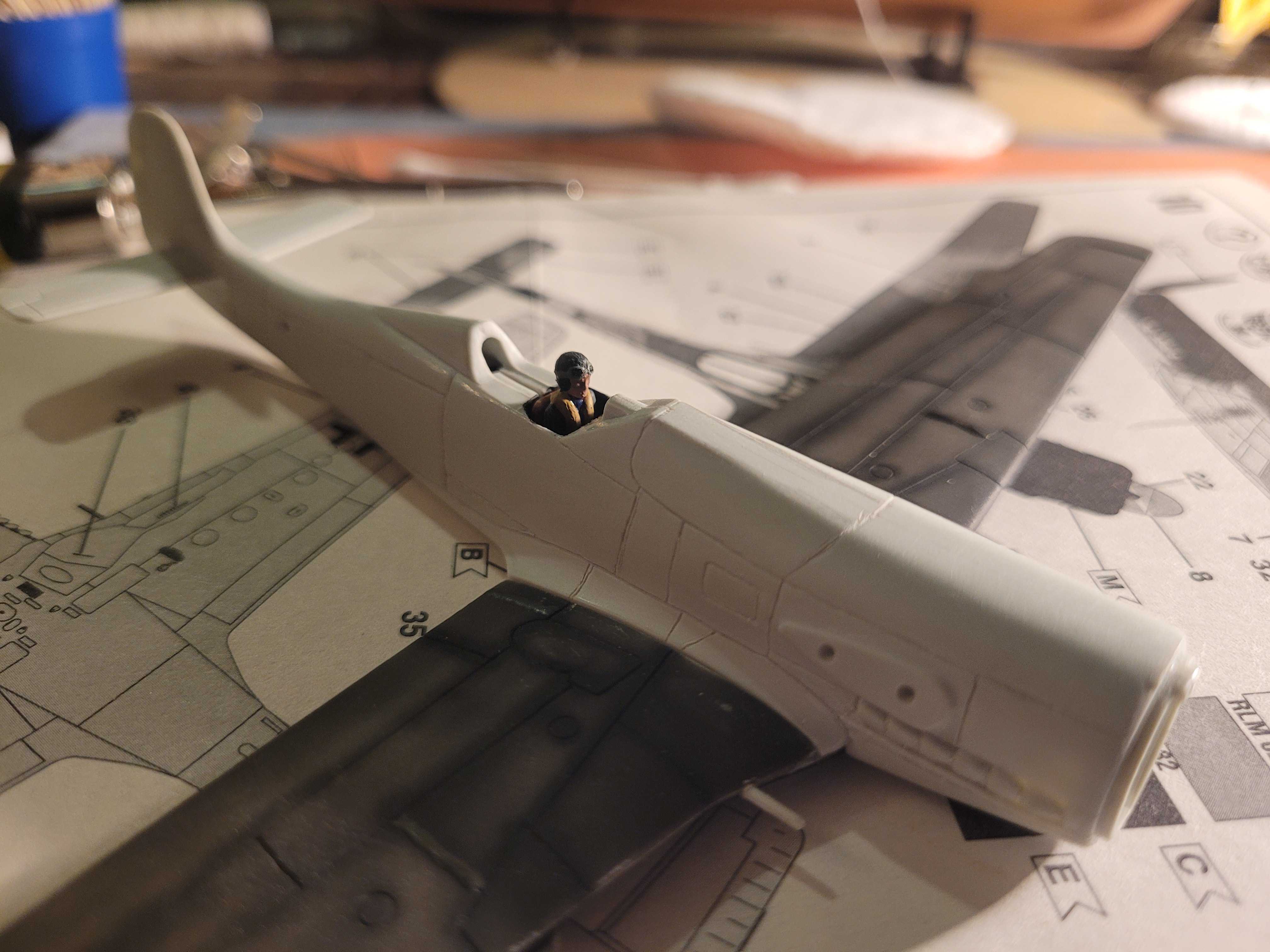

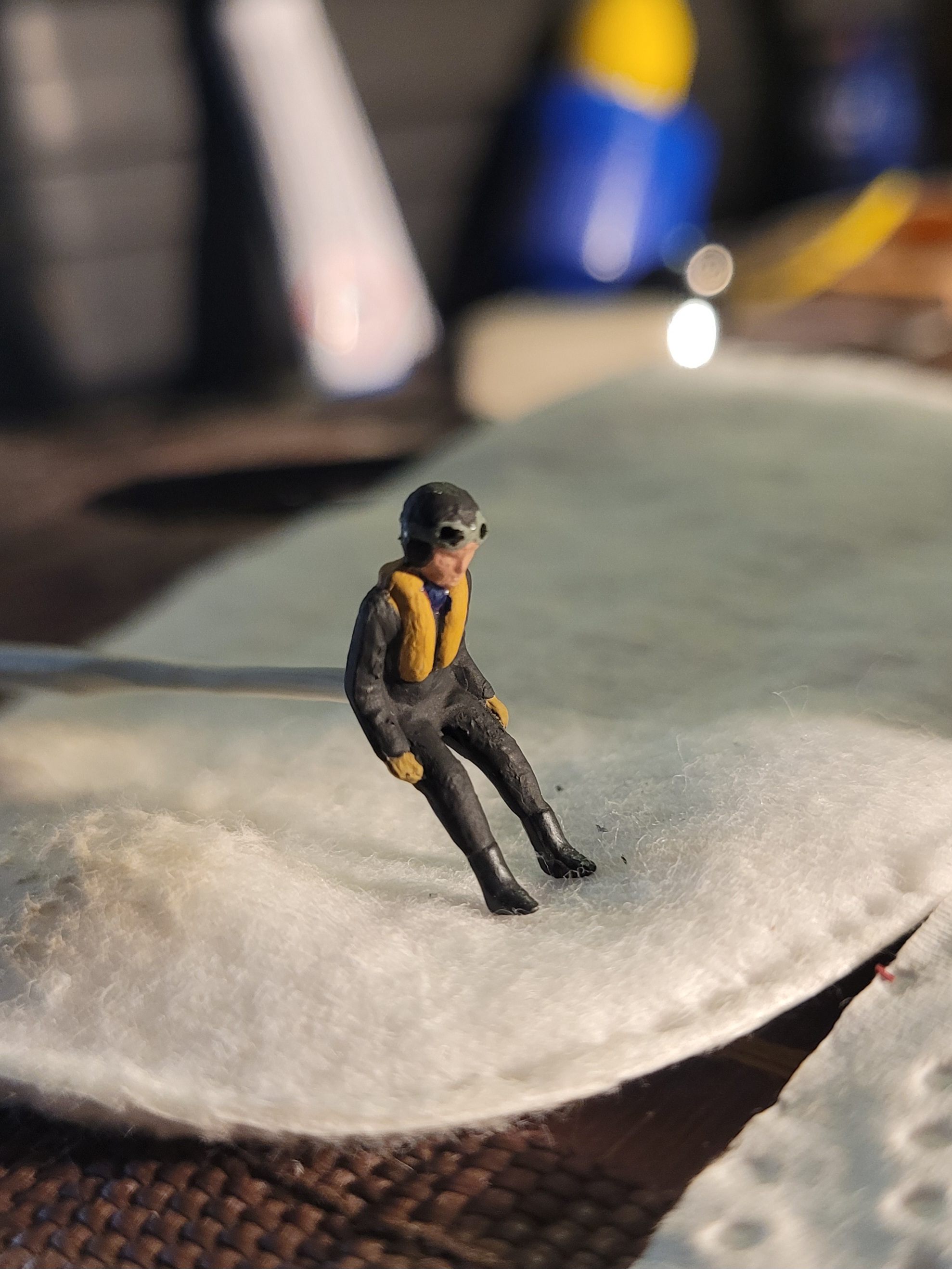

Der Pilot hat seine Uniform inzwischen auch schon an...sogar mit typischem blauen Halstuch. :D
Mal abgesehen vom Gesicht und ein zwei Stellen, die ich noch korrigieren könnte...wie kann man die schwarze Uniform optisch aufpeppen? Trocken brushen mit weiss/grau?
Gruss, Steffen.
Modell - Bauer
Beiträge: 128
Alle Achtung, dass du bestrebt bist, ein Optimum an Detaillierung bei diesem Oldie zu erzielen. :clap:
Es grüßt der Modell - Bauer
Dem kann ich nichts hinzuzufügen :thumbup:
Mit grauer Farbe, kannst du vorsichtig die Kanten der Uniform Trockenmalen. (Farbe mit einem Pinsel aufnehmen. Dann an einem Tuch abwischen und mit den letzten Pigmenten die am Pinsel verbleiben, über die Figur streichen)

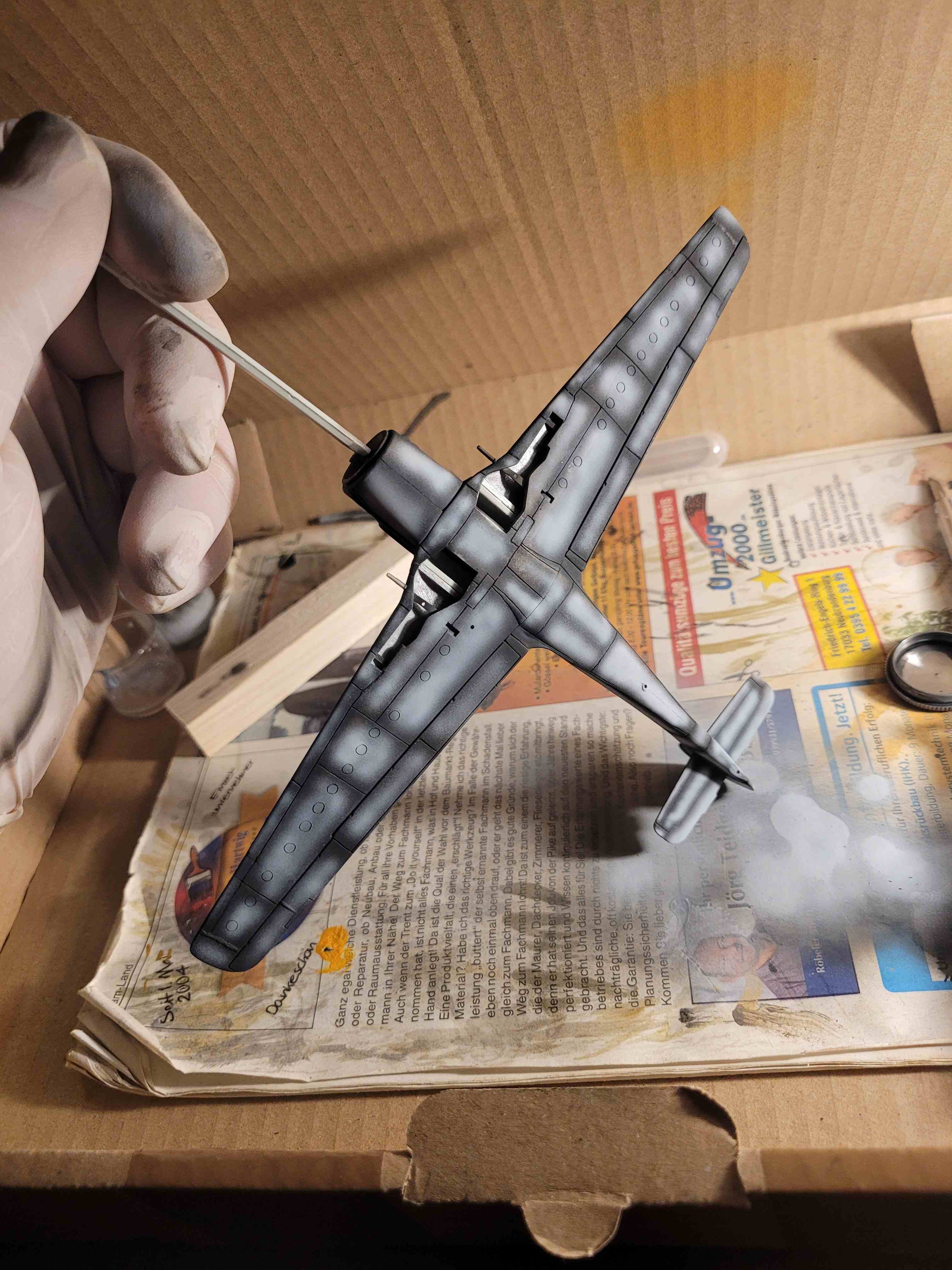

Und weiter geht's :D

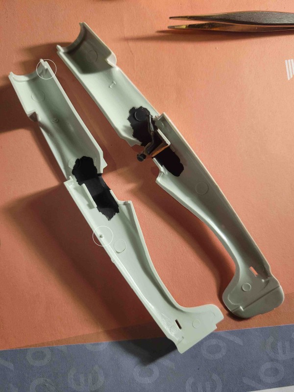

Das akkurate Zusammensetzen der zwei Rumpfhälften war wie erwartet nicht ganz so einfach. Wurde doch fast komplett auf jegliche Führungen bzw. Zapfen verzichtet. Zumindest bis auf zwei Ausnahmen (im Foto weiß eingekreist) , die aber wenig hilfreich waren.
So waren schrittweises Kleben, dann trotzdem Korrigieren und Nachschleifen unvermeidlich. Dennoch sitzt der Pilot inzwischen in seiner Maschine :lol:

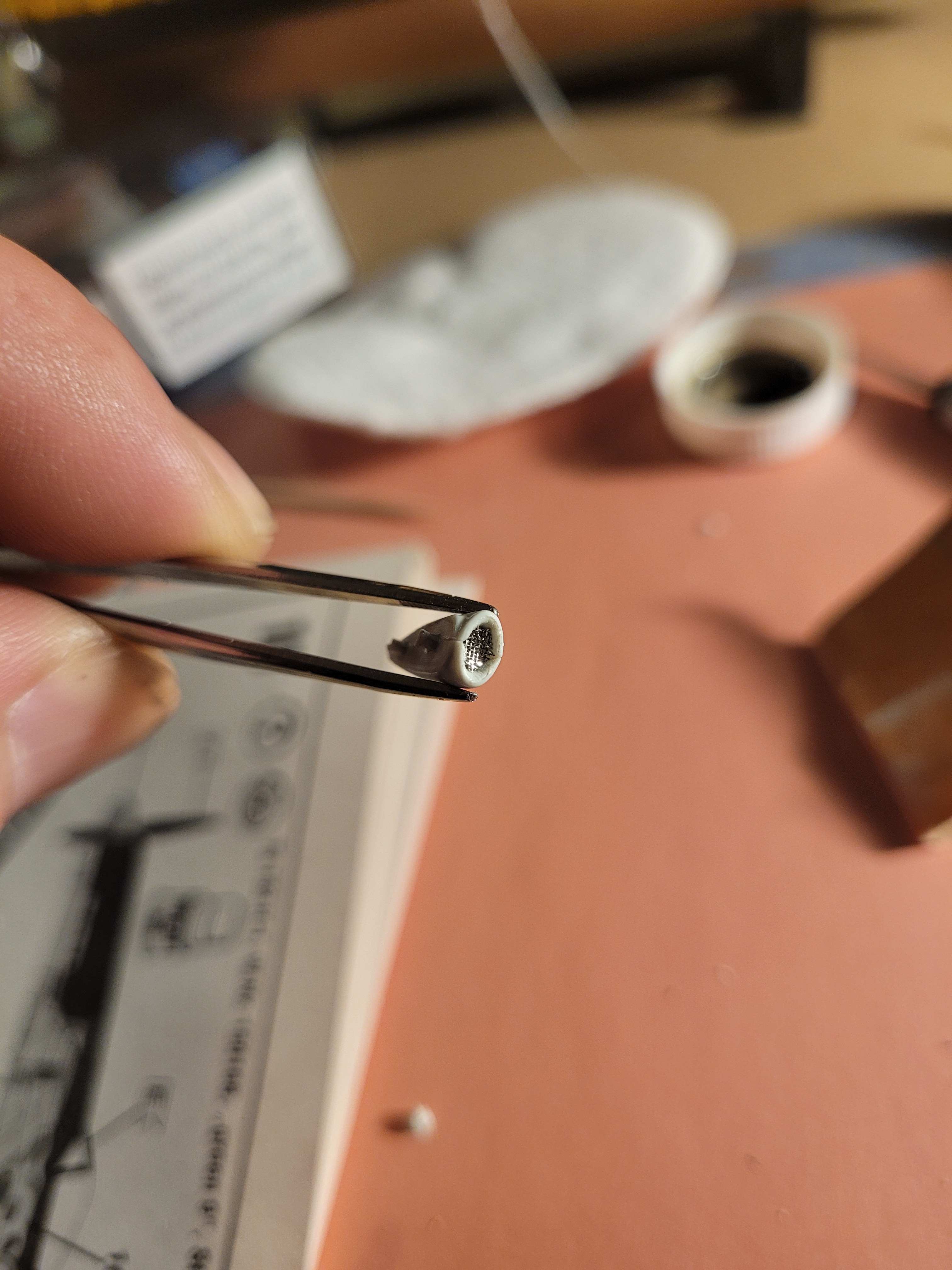

Für den seitlichen Lufteinlass gab es aus Resten von einem alten In-Ear-Kopfhörer noch ein kleines Upgrade. Der wäre ansonsten vorn offen gewesen und das hätte mir absolut nicht gefallen.
Das Pre-Shading auf den Tragflächen hab ich nochmal überarbeitet. Gut, mit der Airbrush vernünftig umzugehen muss ich noch bisschen üben.
So ist der derzeitige Stand der Dinge:
Gruss, Steffen.

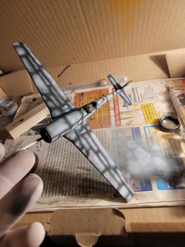

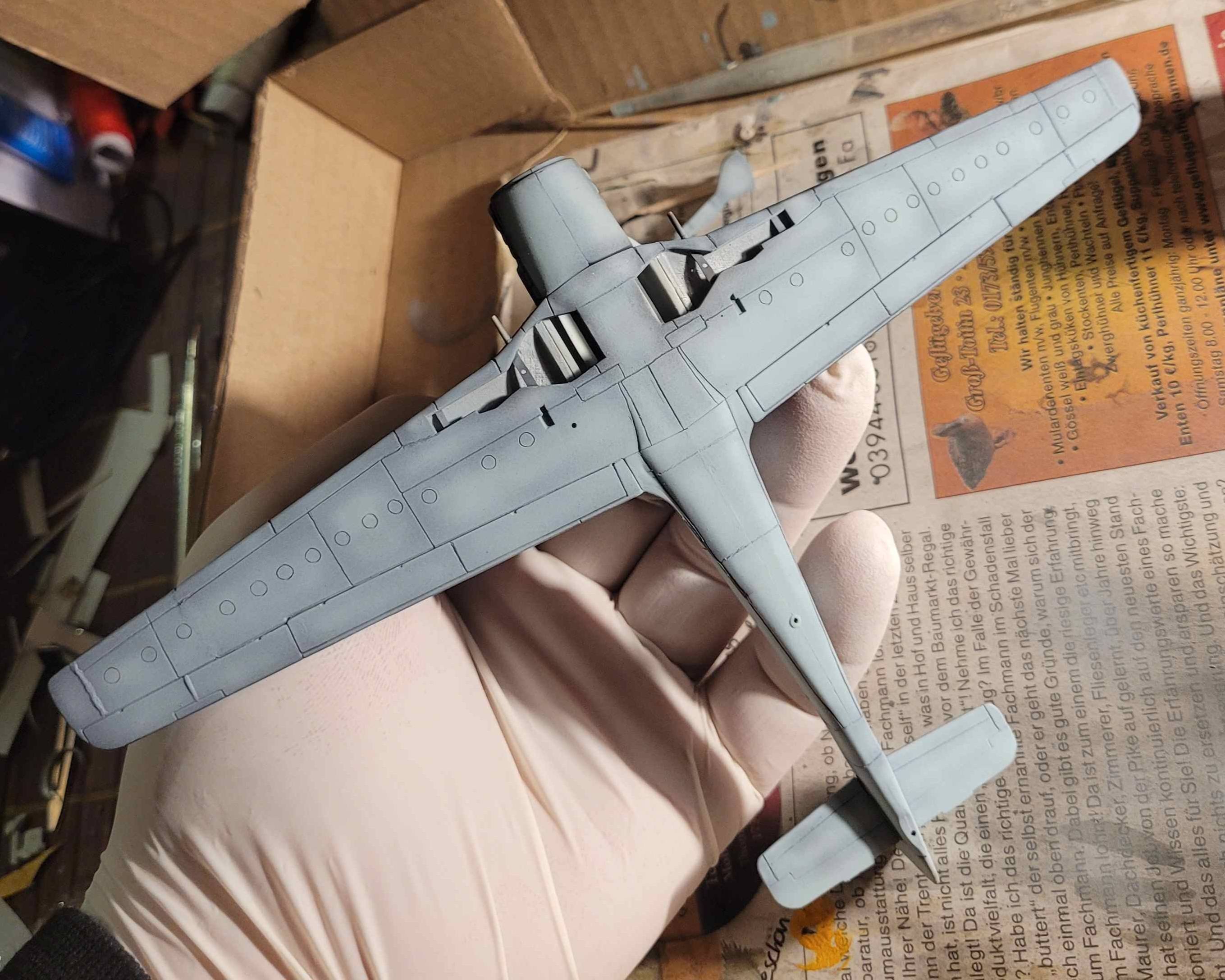

Nach anfänglichem Zögern aufgrund des "zarten Babyblau" im Mixbecher ist die erste Farbe jetzt endlich auf dem Flieger. Bzw drunter. :lol:
Ich würde behaupten, dafür, dass ich das vorher noch nie gemacht habe, ist es ganz gut geworden :mrgreen:
Gruss, Steffen.
Beiträge: 4587
Has thanked: 87 times
Been thanked: 147 times
Sehe ich auch so :thumbup:
