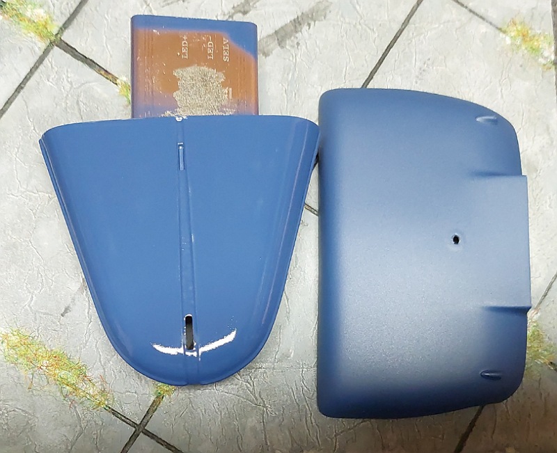

Heute gab es eine einheitliche Dusche mit Klarlack "seidenmatt" aus der Dose. Zum einen finde ich den Effekt vom Klarlack schon beim Unimog klasse, zum anderen macht es die Sache "strapazierfähiger"
Q
Q
W
W
E
E
R
R
Und weil ich der größte Held, nördlich des Äquators bin...
Krupp seidenmatt
Krupp seidenmatt
...na, was sagt Ihr dazu... :twisted:
Richtig, nachdem "Heli-Lackieren", mit der richtigen Dose die Haube lackiert, dann das Dach geholt und die seidenmatt Dose genommen...
Selber Farben-Hersteller, "gleiche" Aufmachung, nur eine anders farbige dünne Banderole :lol: :lol: :lol:

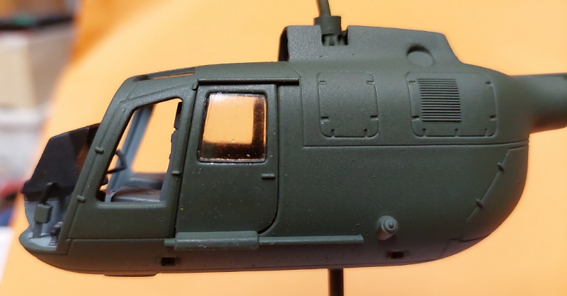

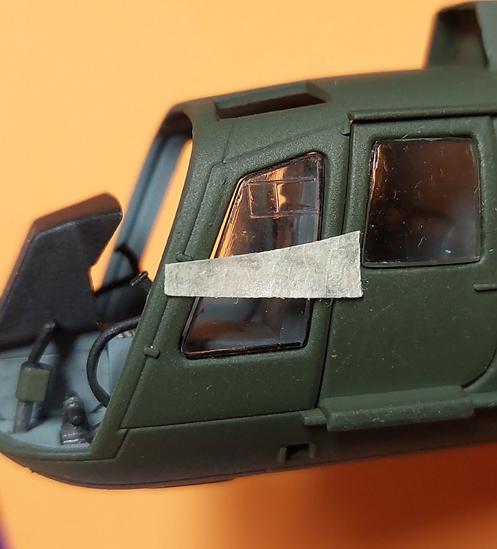

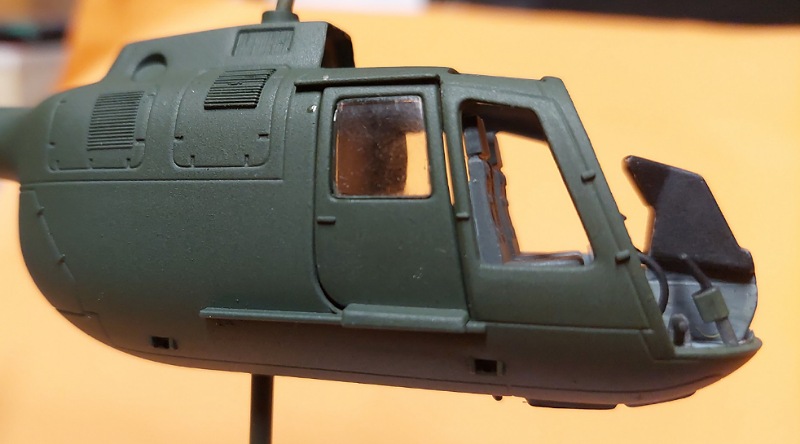

Die ersten Fenster sind eingeklebt, das klappt gut, nur das eine Fenster war/ist kleiner als der Ausschnitt :shock:
Pilot links
Pilot links
Fenster
Fenster
Fenster links
Fenster links

Bei mir läuft die transparente Farbe (Klarlack mit wenig Farbe als Zugabe) immer in der Mitte der Scheibe zusammen, so dass es als Folge an den Rändern dünn wird. Wenn ich dann nachlackiere, wird die Farbschicht insgesamt so dick, dass sie nicht mehr transparent ist.
Gibt es einen Trick?
Re: BO 105, 1:48, ESCI Kit 4058 "Bundesgrenzschutz"
Verfasst: Di 27. Sep 2022, 20:20
Jetzt ärgere ich mich fast ein bisschen über mich selbst..
Ich hatte noch überlegt, zeige ich, was ich treibe oder "weiß das eh schon jeder"?
Gut, ich kann nur erzählen, wie ich das hier gemacht habe, weil es keine Bilder davon gibt.
Die Farbe, die ich hier aufgetragen habe, ist Tamiya und zwar eine Mischung (ähnlich wie beim Golf Scheibentönen) aus gelb transparent X -24, blau transparent X -23 und transparent X -22. Blau und Gelb bis der Farbton "passt", hier ziemlich zu gleichen Teilen mischen, danach großzügig mit X -22 strecken.
Als Behälter hatte ich eine kleine Plastik-Farbdose von Revell, wie in den Geschenksets üblich, die ganze Menge war ca. 1-2mm Bodenbedeckung, also großzügig Klarlack.
Auf Verdünnen (mit Tamiya oder Spiritus) habe ich verzichtet, da erfahrungsgemäß bei dünnen Farbschichten, die "frische" Schicht, die alte ab-/anlöst.
Vom Farbemischen, bis heute, waren es drei Tage. Ca. "3x täglich" wurde eine dünne Schicht, einmal "längs", einmal "quer" aufgetragen UND, !WICHTIG!, es wurde die Scheibe von innen bemalt.
Ach ja, fast vergessen, mit einem Pinsel, kein Airbrush.
Ich hoffe, es war halbwegs verständlich.
Wenn Interesse besteht, mich die Muse packt und es "nach Regel der Technik" anerkannt wird, zeige ich es vielleicht noch einmal an einem anderen Glasteil und stelle es in "Tipps" ein
Verfasst: Mi 28. Sep 2022, 06:24
Ich hatte bei meiner CH-53 einen Glühlampenlack in grün bei einem Eisenbahnzubehörfachgeschäft gekauft. Mit einer großen Düse hätte man die sicher so lackieren können. Mit meiner benutzten 0,2er Düse habe ich die Farbe nur ganz wenig verdünnen müssen.
Lackiert habe ich dann auch in vielen vielen dünnen Schichten - ebenfalls von innen. So kann man zumindest sicher sein, dass die Sichtseite schön glatt ist.

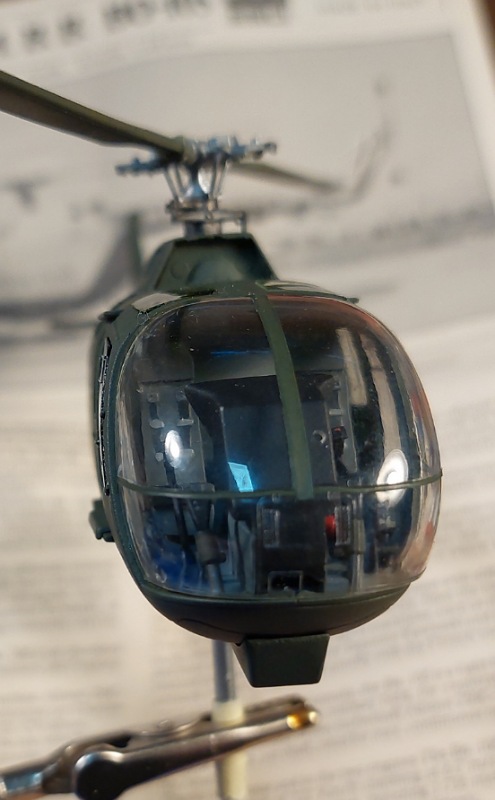

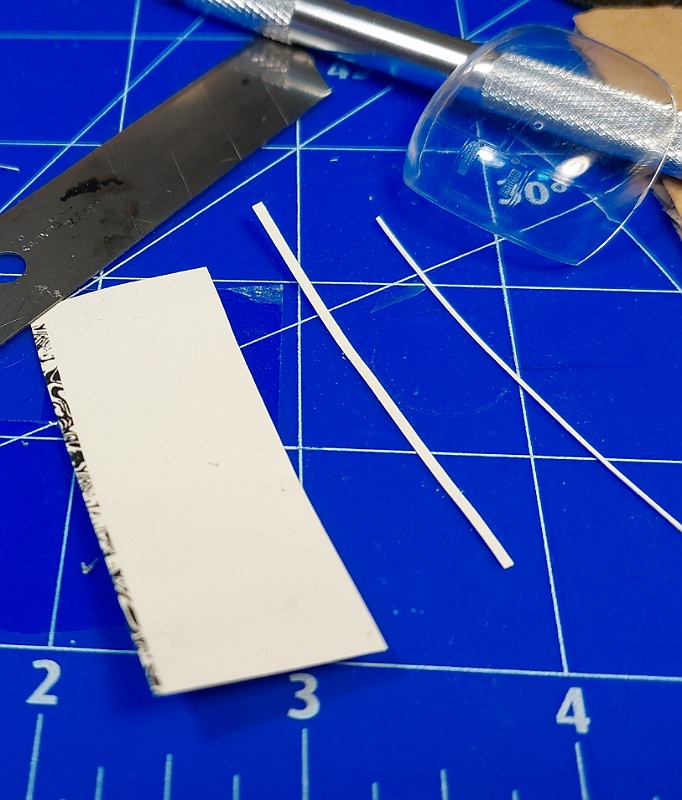

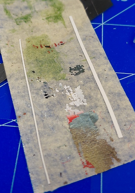

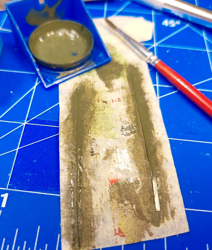

Weil ich beim Abkleben kein Held bin, habe ich mir eine andere Lösung gesucht, wie ich die dünnen, kontur schwachen "Leisten" der Kanzel #65-farbig (laut Plan) bekomme.
Dazu habe ich einen Versuch gemacht, der ganz gut funktioniert hat und zwar habe ich weißes Decalpapier in Streifen geschnitten und mit #65 bemalt.
Für's erste bin ich recht zufrieden, seht selbst:
Fixiert
Fixiert
Bemalt
Bemalt
Angebracht und Kanzel aufgelegt
Verfasst: Sa 1. Okt 2022, 17:39
Das klappt nicht schlecht... Verbesserungswürdig, klar, aber ein Weg zum Ziel...
