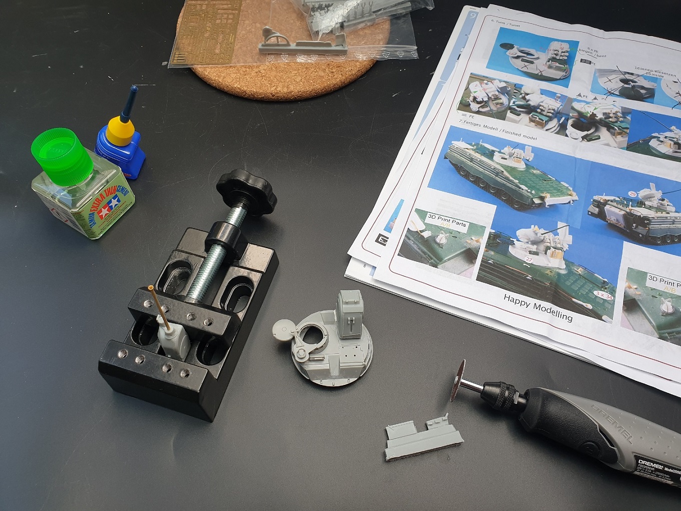

Ich habe die Wanne nach weiteren Ausbesserungen nun endlich fertig grundiert. Es ist unglaublich was mit dem ersten Farbauftrag noch alles zu Tage kommt. Weiterhin habe ich das Modell mit Klarlack bearbeitet für das spätere Chipping. Den Turm habe ich mittlerweile auch begonnen zu bauen und dort die ersten Teile verklebt. So sieht es aus:
Es wurde die Kommandantenluke, die MILAN Halterung, Zusatzpanzerung und die Optik des Kommandanten verbaut sowie aus dem Detailsatz die Haken zum Ziehen des Turmes.

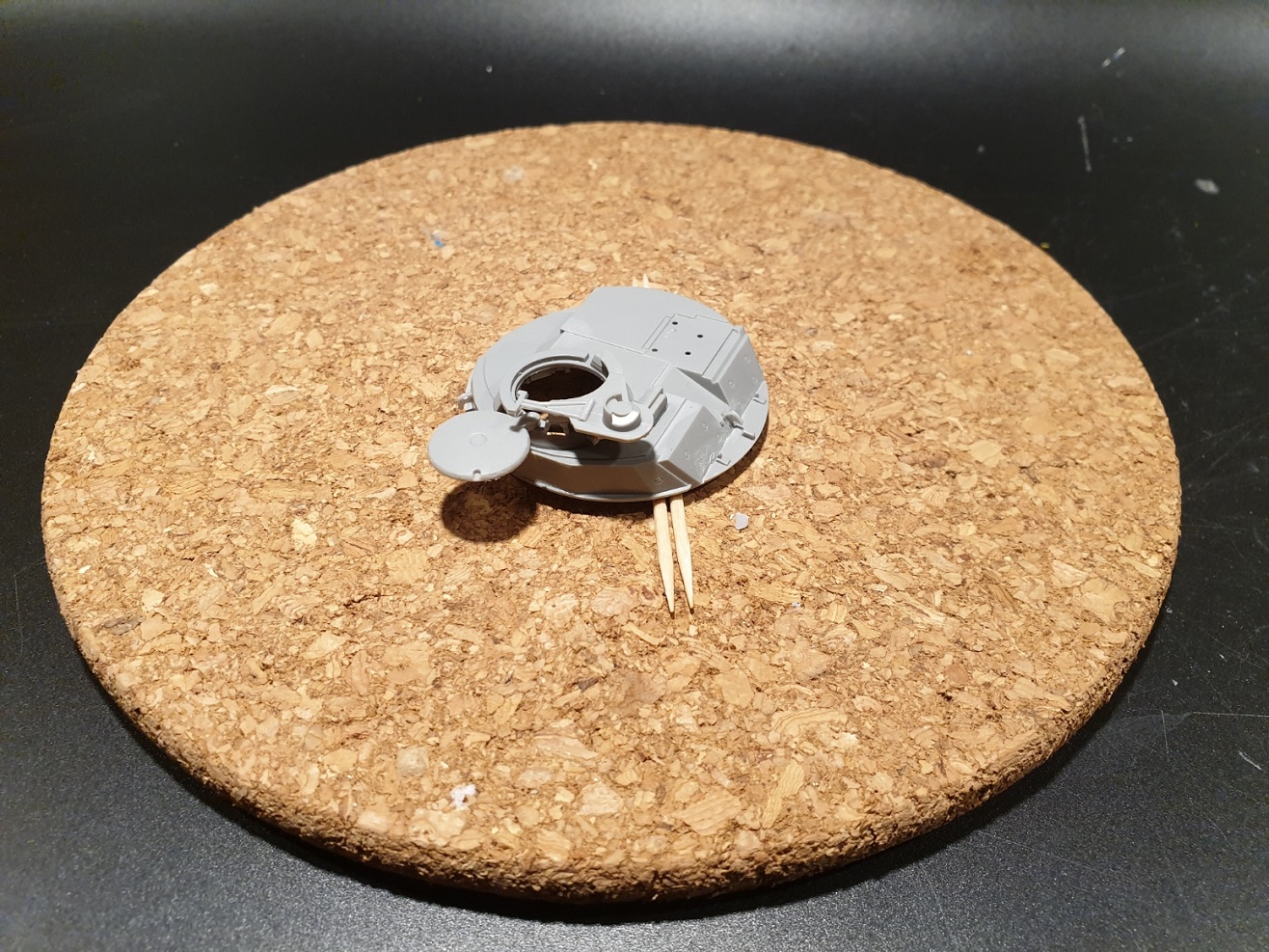

Und das sind die Fortschritte der letzten Woche:

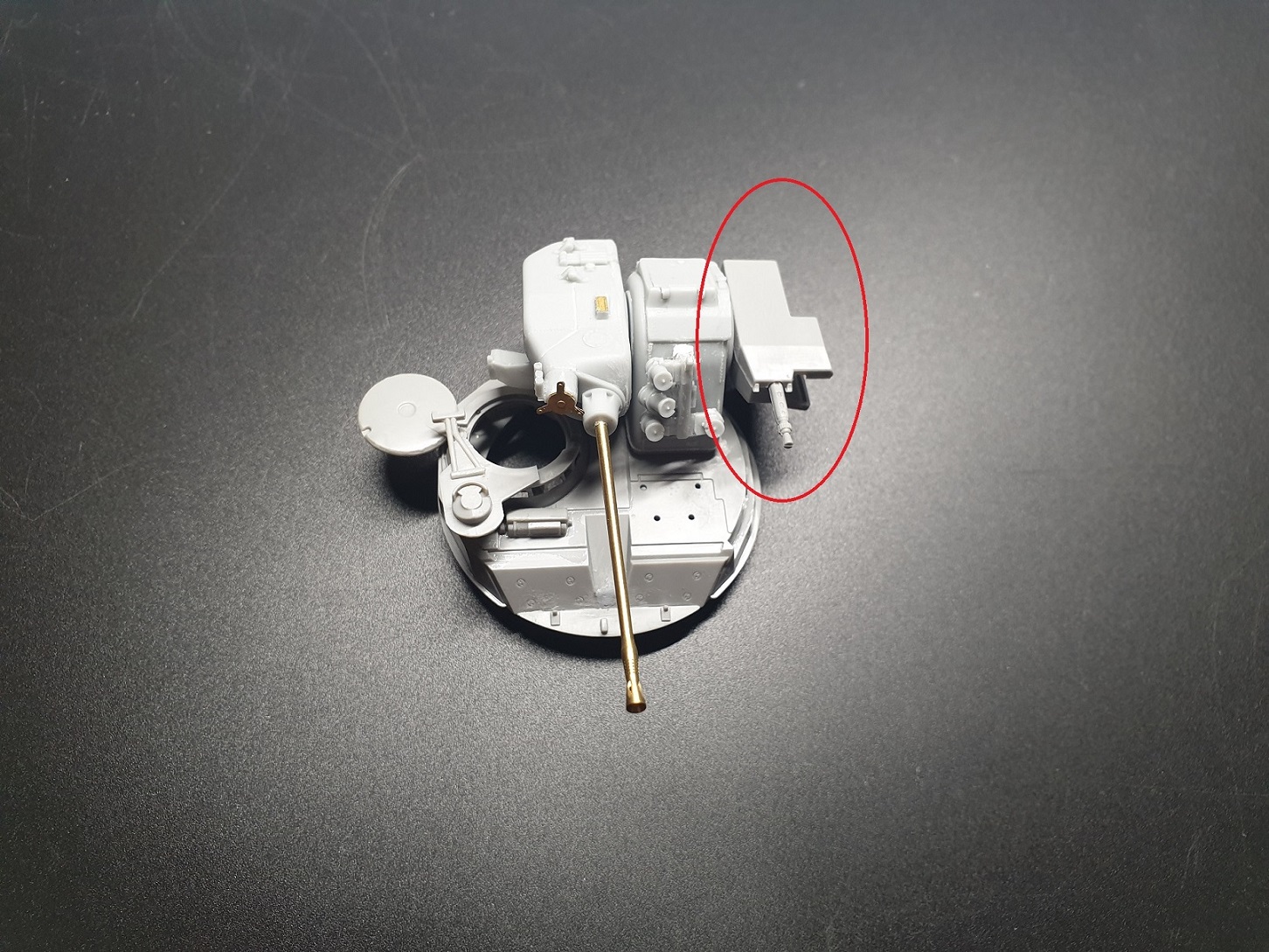

Der rot eingekreiste Teil des Panzerturm A3 ist aus dem Upgrade Kit und wurde auf die Basis des Revell Modellbausatzes verklebt. Hier muss man leider sagen das viele Teile vom Upgrade Kit nicht zu gebrauchen sind. Entweder sind Fehler in der Produktion vorhanden oder der Detailgrad stimmt nicht und sieht beim Modellbausatz von Revell einfach besser aus. Da werde ich euch nächste Woche mal ein paar Beispiele zeigen. Es ist ein wenig ärgerlich bei dem Preis.
Auf jeden Fall ist dieser Teil des Panzerturm für die Munitionszuführung der Bordmaschinenkanone verantwortlich. Innerhalb befinden sich zwei Gurtbahnen die die Munition über den Doppelgurtzuführer in die Bordmaschinenkanone laden. Oberhalb befindet sich die Montageluke um Störungen zu beheben und vorne ist die Nebelmittelwurfanlage mit sechs Nebeltöpfen angebracht. Derzeit habe ich vier verklebt und bin froh wenn die letzten beiden auch verbaut sind.
Die gesamte Anlage ist vom Upgrade Kit und sieht deutlich detaillierter aus als von dem ursprünglichen Bausatz.

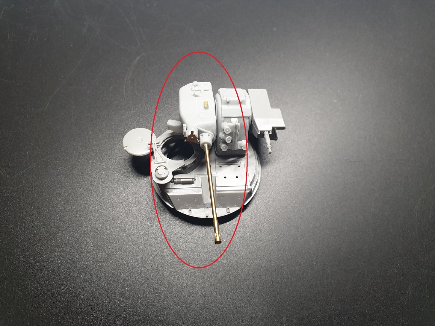

Die Wiege nimmt die Waffenanlage der Bordmaschinenkanone auf. Hier habe ich das BMK Rohr von Schatton Modellbau verbaut. Es wertet aufgrund der detaillierten Mündungsbremse das Modell extrem auf. Weiterhin wurde das Ableitblech am Hülsenauswurf verbaut und der Flaggenhalter mit der ehemaligen Aufnahme für das Turmmaschinengewehr. Heute wird dort nur noch der Zielrechner des Ausbildungsgerät Darstellung und Simulation verbaut.
Die Aufnahme für das Turmmaschinengewehr ist ab der Marderversion A3 an die linke Seite verbaut worden. Weichen mussten dafür die Weisslichtscheinwerfer. Hier habe ich mich übrigens wieder bei dem Revell Modellbausatz bedient weil die Teile aus dem Upgrade Kit nicht zu gebrauchen waren.
