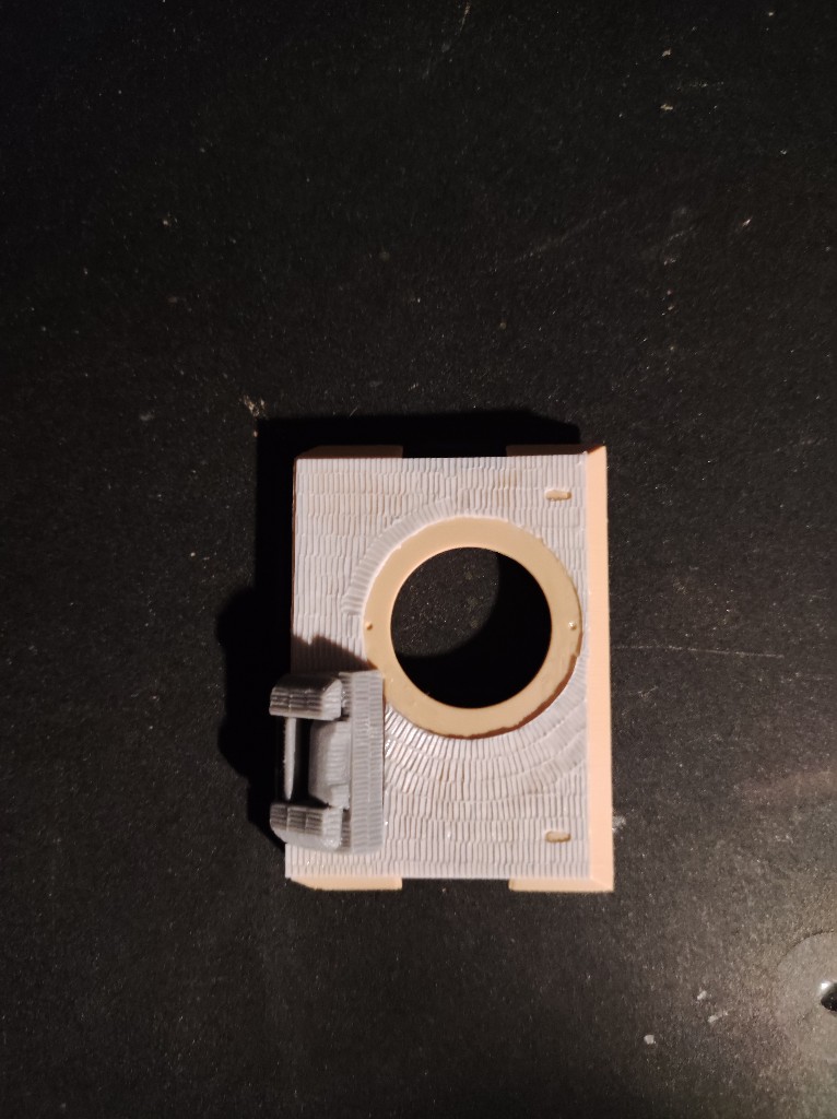

@Torsten; ich denke durch die offenen Luken kann man am Ende doch noch viel sehen.

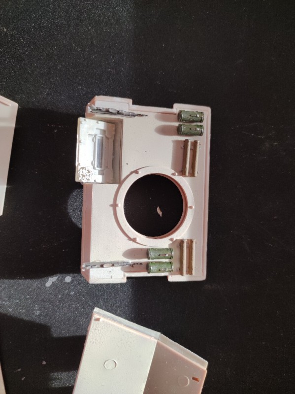

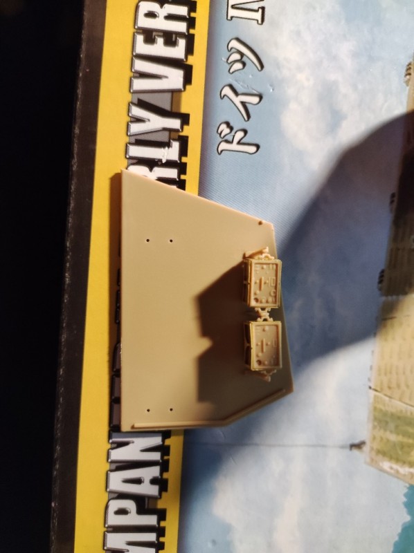

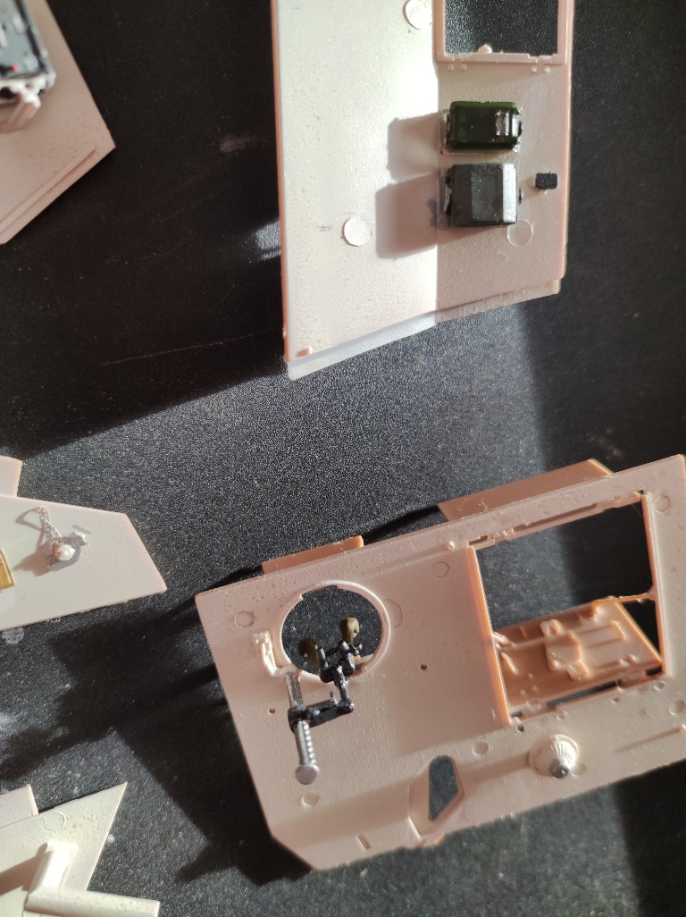

Mit erschrecken habe ich auch festgestellt dass das Bild vom Figurenset gar nicht hochgeladen wurde, dass hole ich hier jetzt nach:

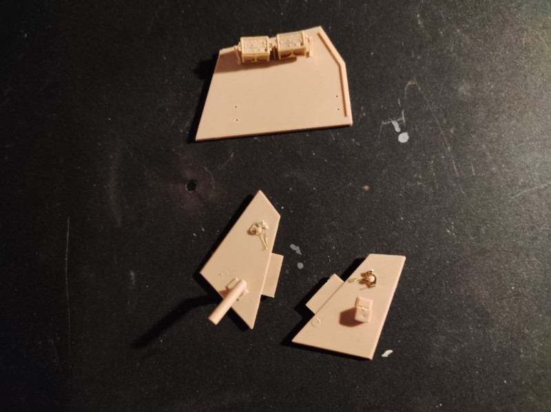

Ja dann ging es auch erstmal an der Front weiter. Diese ist von der Stärke auch in den richtigen Proportionen dargestellt. Das Zimmerit und der Sehschlitze ist auch bereits angebracht

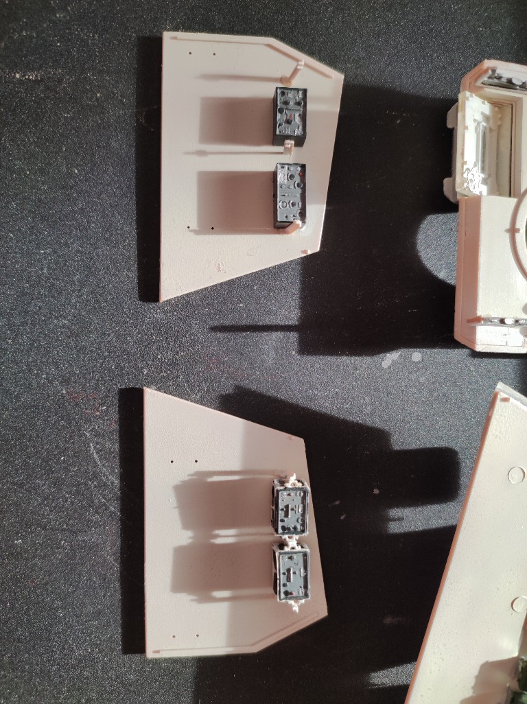

Funkgeräte am Innenraum sind auch angebracht, die linke innenseite wurde in der Anleitung und im Bausatz selber gar nicht berücksichtigt. Das ist gute ist aber das genügend Zusatzteile bei liegen, im selber noch dort die beiden Funkgeräte anzubringen.
Die kleinen Seitenwände, werden Recht aufwendig mit einem vierteiligen Ätzteilschloss versehen. Das passt sogar Recht gut und kann eigentlich überzeugen... Aber es kostet Nerven

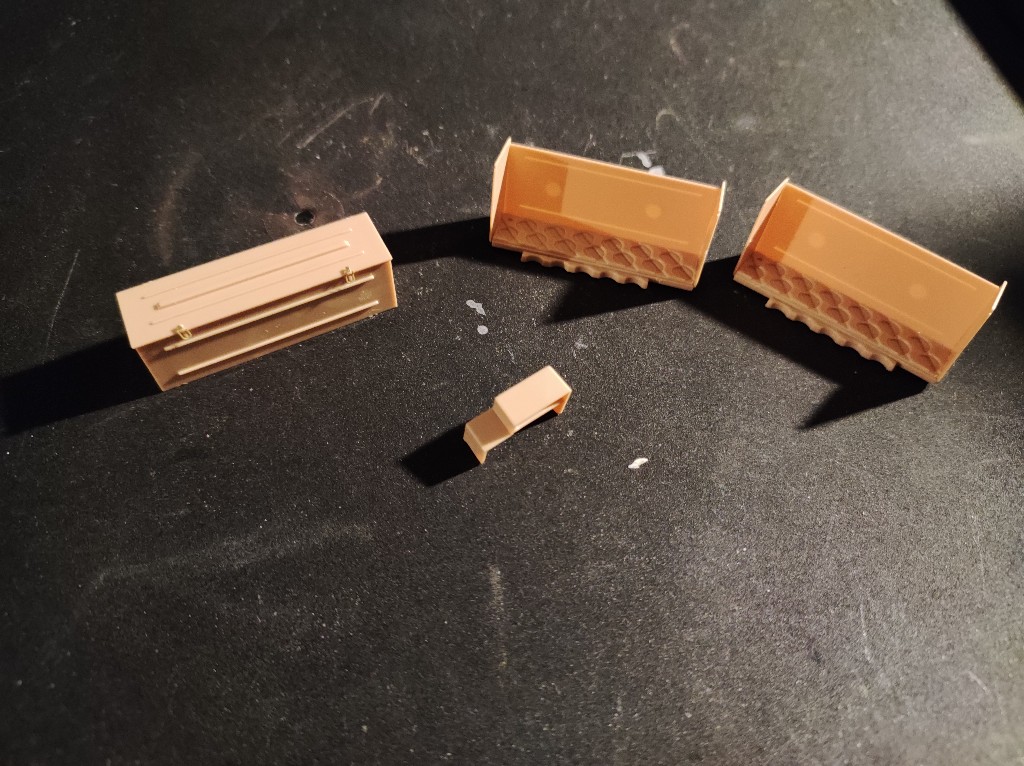

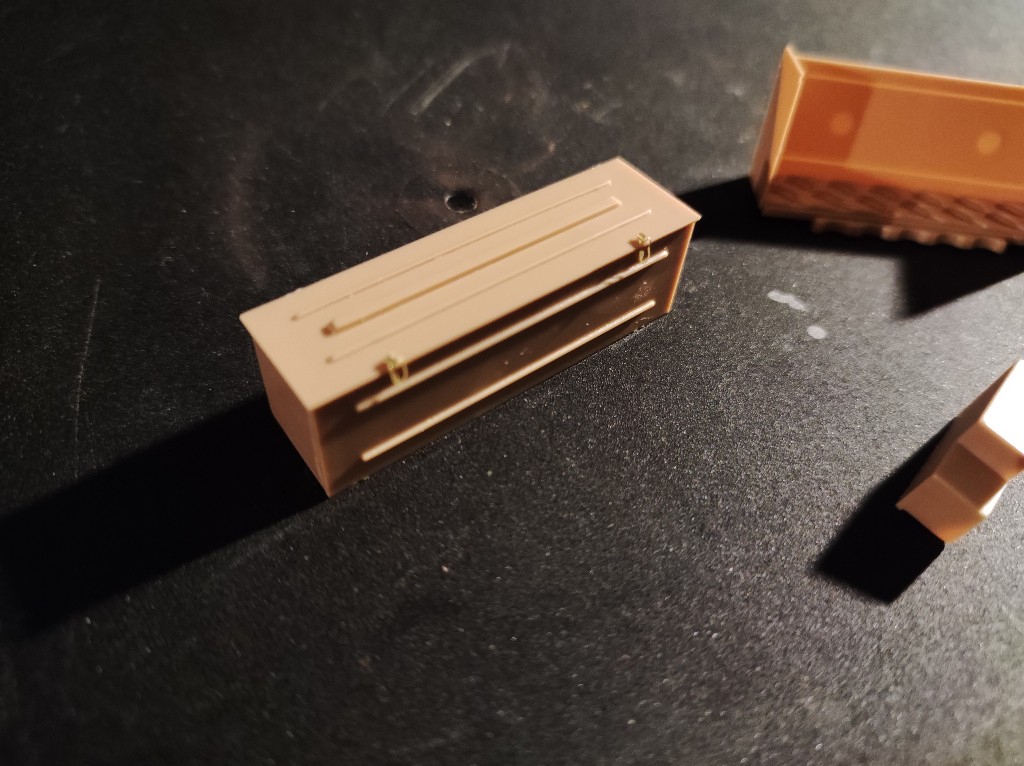

Eine Staukiste ist auch schnell zusammen geklebt, hier ebenfalls wieder mit Ätzteilschlössern

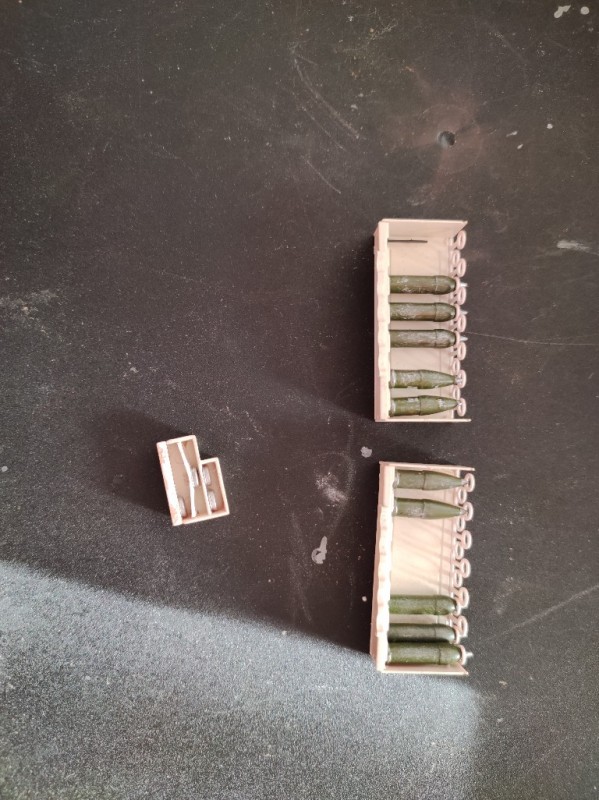

Als letztes hab ich mich Munitionskisten angebracht. Hier kommen später die Granten für die Sturmhaubitze. Als nächstes will ich den Innenraum Cremeweiß Lackieren

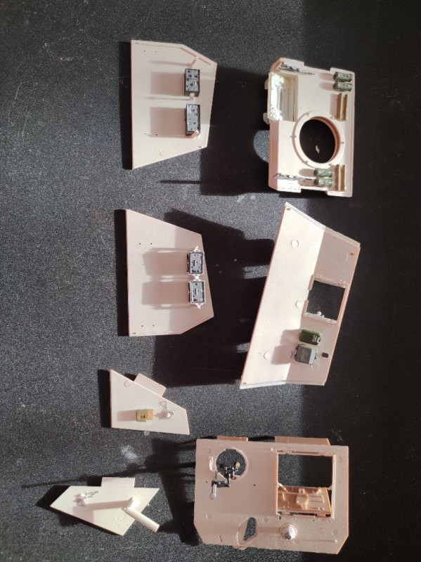

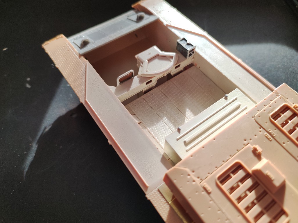

Ich habe am Wochenende wenigstens nicht Zeit zum bauen und die nutze ich auf jedenfall auch. So habe ich die inmeraum Wände fertig gemacht.
Hier war vorallem wieder viel mit Details zu machen. Und ja, was soll ich sagen: der Panzer entwickelt sich.
Hier die einzelnen Seiten Mal im Detail

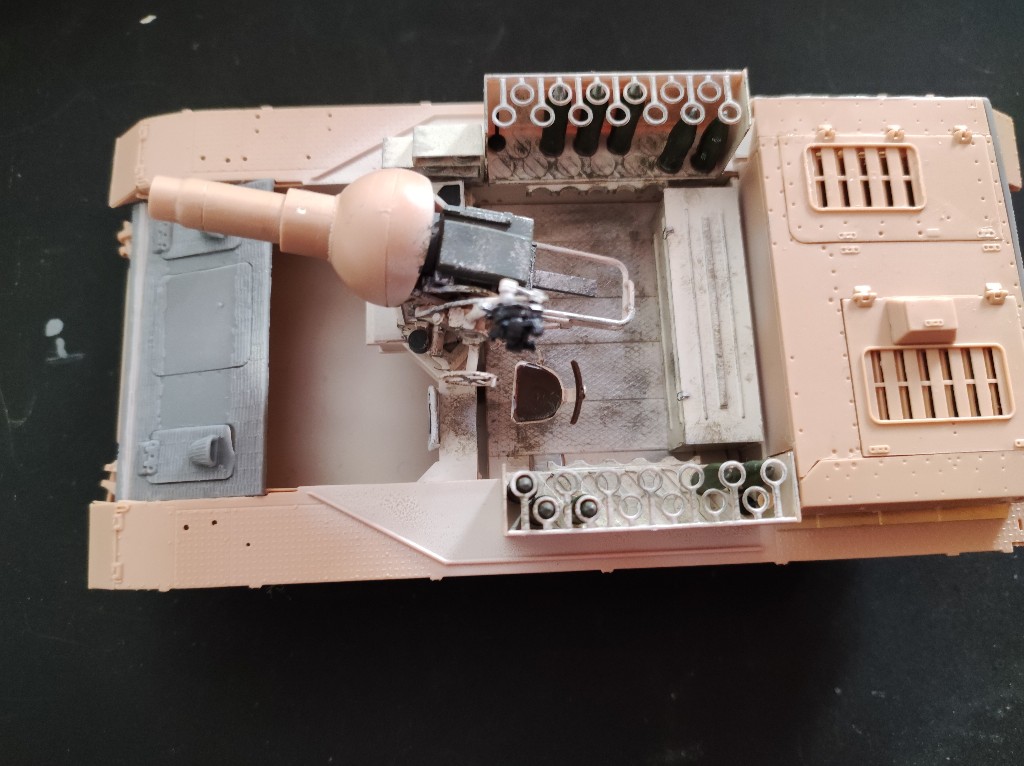

Hier fehlt auch noch die Alterung, aber das kommt schon noch. Ich habe auch die Wanne soweit gemacht: Wie zu sehen ist, ist ein erstes Funkgerät eingebaut und eine Staukiste

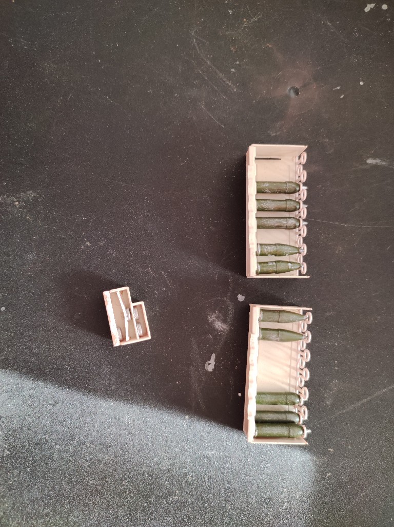

Auch die Munitionsvorräte, welche hier scheinbar schon arg zur Neige gehen, sind weiter gebaut. Ja leider hat Hobby Boss nur für zwei Granaten Decals bei gelegt... Vielen Dank dafür, da hätte man es auch lassen können

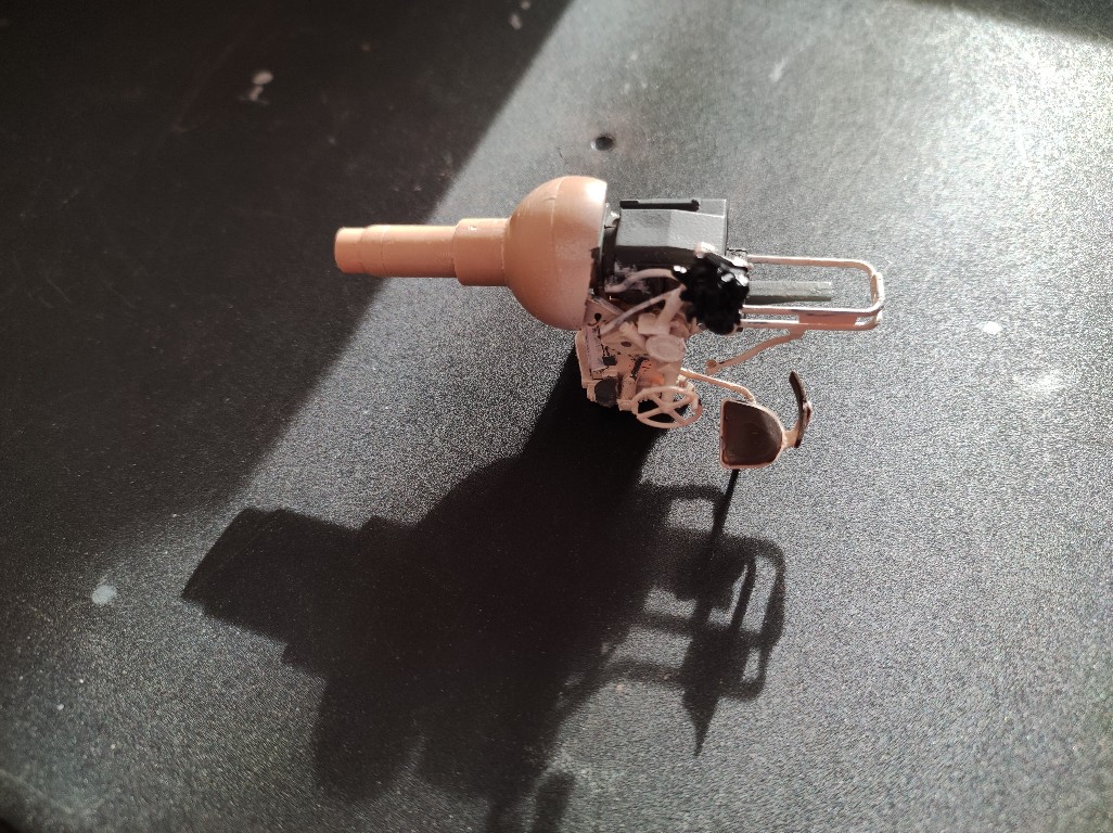

Auch das Geschütz wartet auf die Alterung und den Einbau
Als nächstes wird der ganze Spaß zusammen gesetzt, ich bin gespannt wie der Aufbau dann wirkt

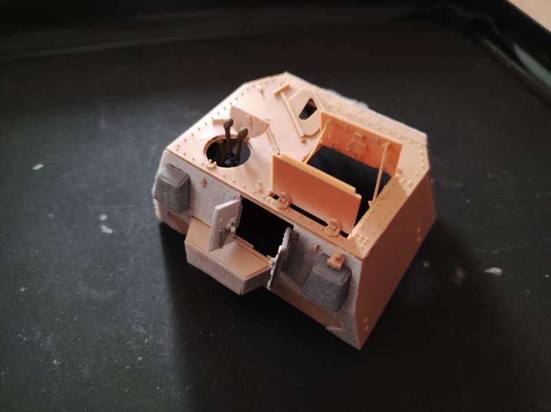

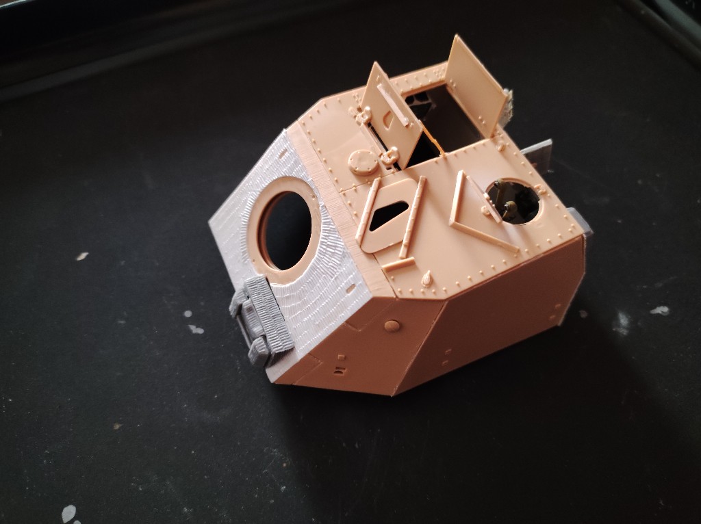

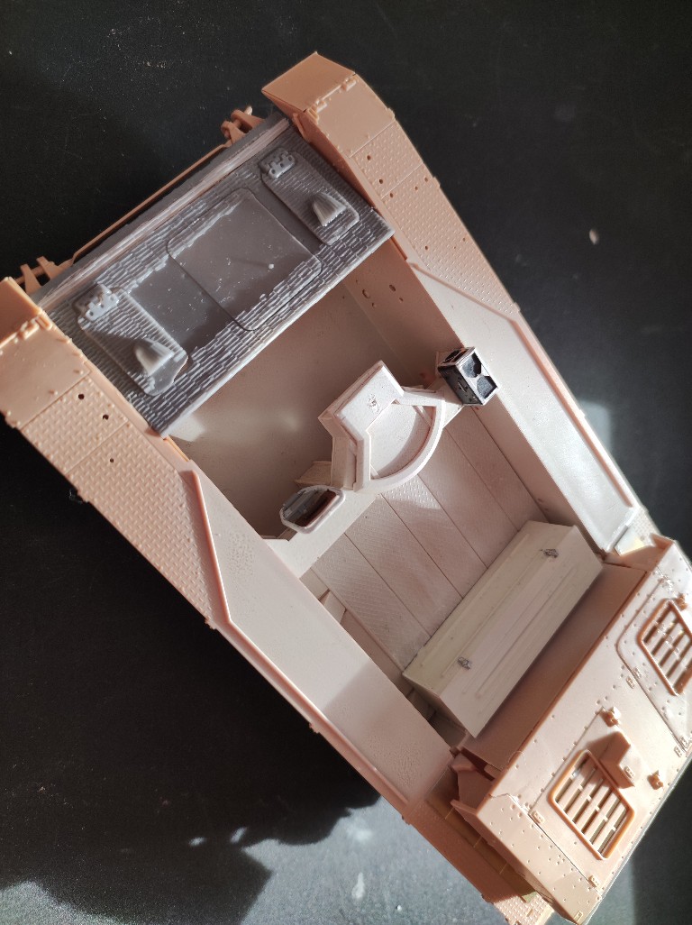

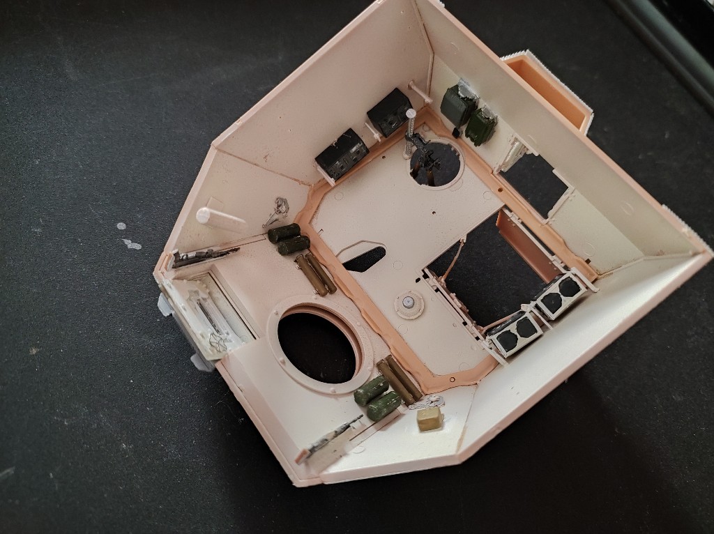

Nachdem die Teile für den Innenraum fertig waren konnte der Aufbau des Kampfraums zusammen gesetzt werden.
Außen wirkt das ganze schon überzeugend, besonders die vielen schönen kleinen Details sind echt Schmuckstücke. Und über die Offenen Klappen wird man später einiges sehen
Innen sag das ganze dann so aus: auch hier wieder sehr schön umgesetzt und viele kleine ganz tolle Details die man finden kann
Das ganze wurde dann mit dem Interiorwash von Ammo of Mig versehen. Staub durch die Abgase und den Sommerwetter des Jahres 1943 ließen das weiß natürlich schnell verdrecken. Aber da die Fahrzeuge zum Einsatz in Italien Recht neu waren, habe ich auf größere Lackplatzer verzichtet
Auch die Eingebaute Kanone mit den Munitionsvorräten sind an Ort und Stelle und mit Wash versehen
Jetzt bin ich gespannt ob der Aufbau auch so gut auf den Panzer passt oder ob Lücken bleiben

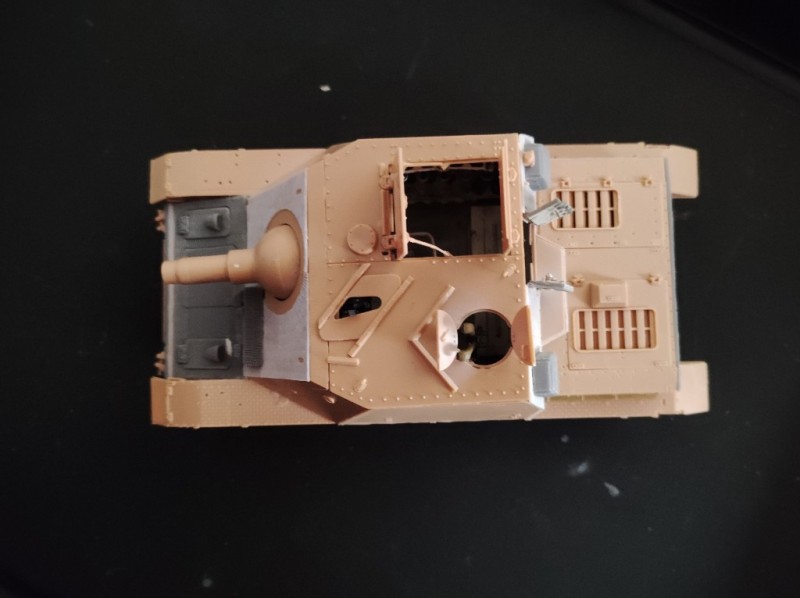

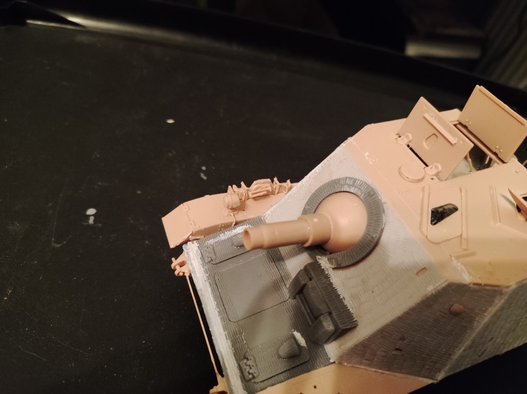

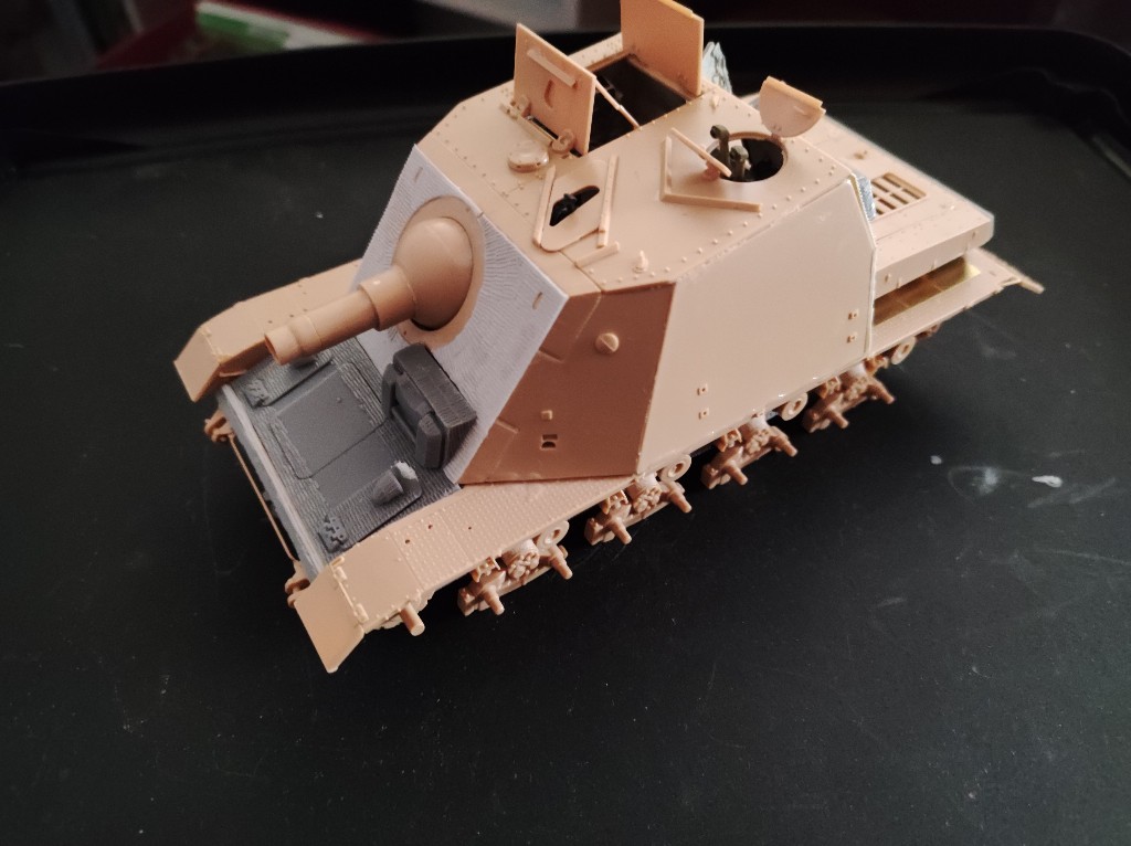

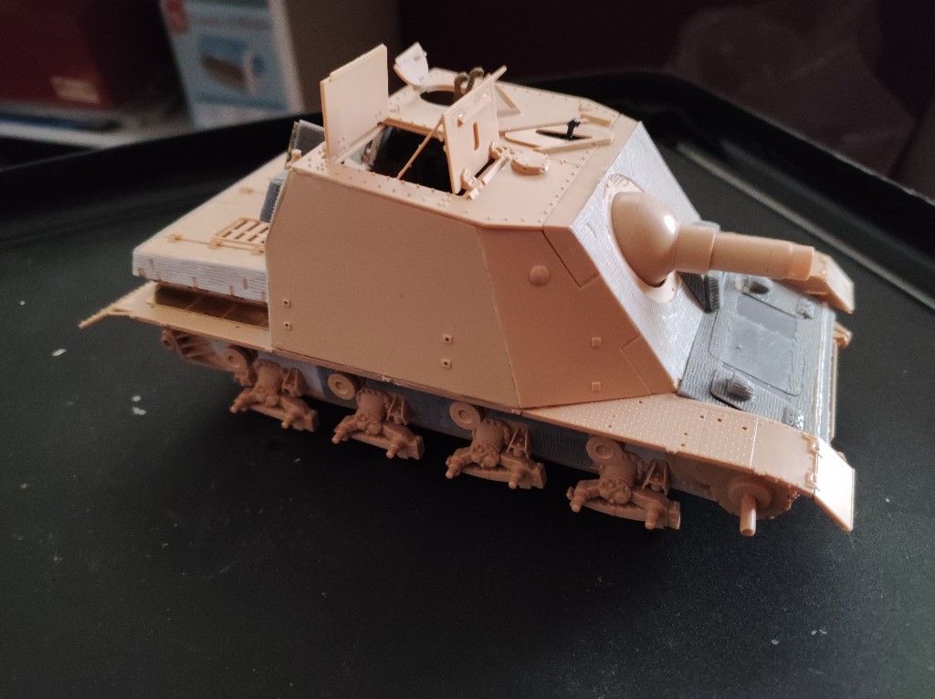

Es hat zwar ein wenig gedauert und Nerven gekostet, aber der Kampfraumaufbau ist nun an Ort und Stelle und passt auf h Recht gut
Man sieht durch die offenen Luken genug, aber auch nicht soviel, dass man merkt dass der halbe Innenraum fehlt
Einen Kiste müsste verschoben werden und das Zielfernrohr der Haubitze musst auch exakt durch die Lücke im Dach
Man sieht wie die Reise hingeht und ich freue mich jetzt immer mehr auf die Fertigstellung... Wobei da ja nochmal richtig Arbeit warten

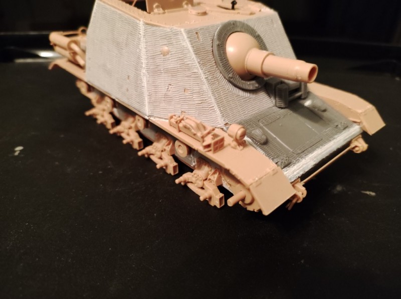

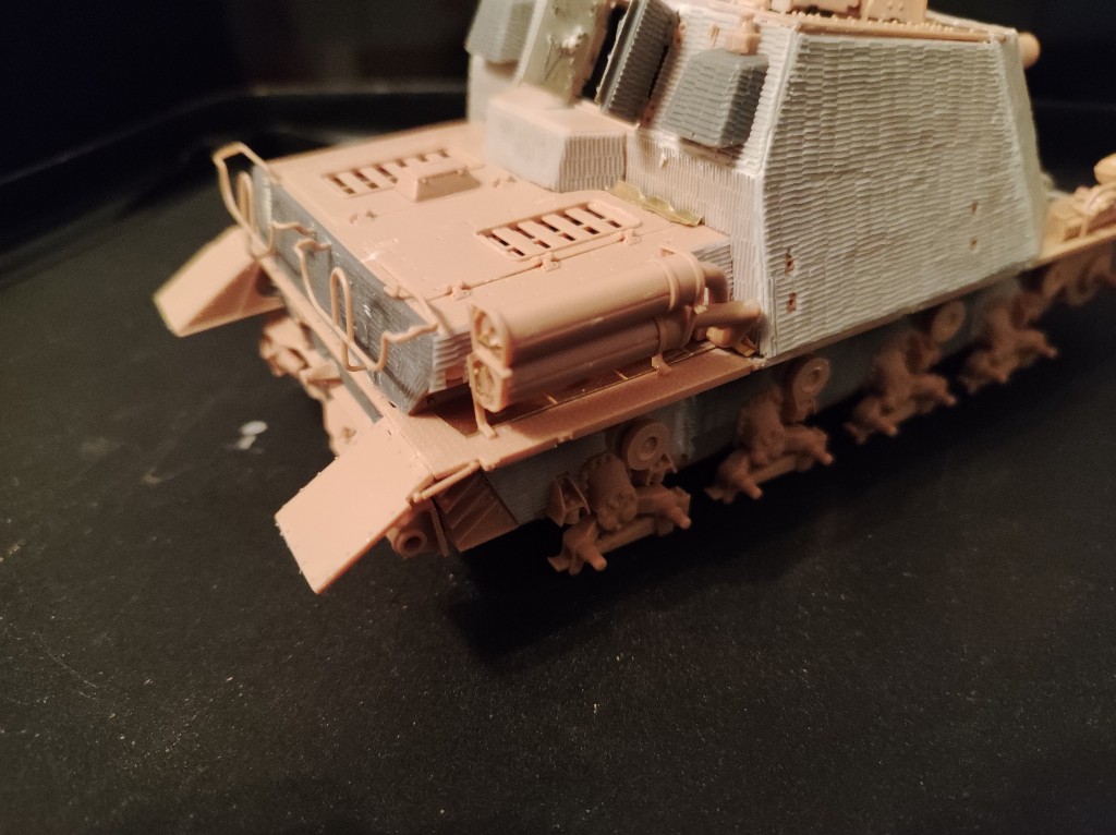

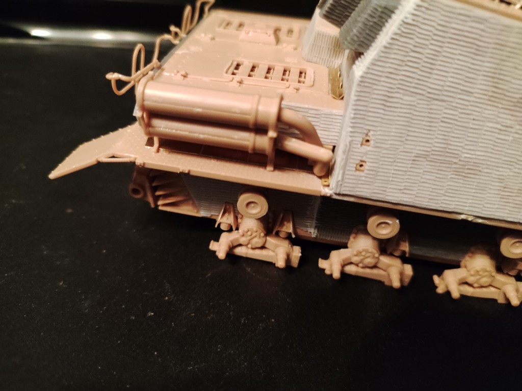

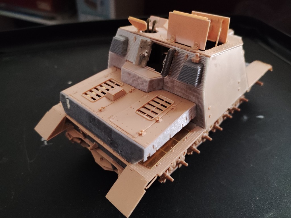

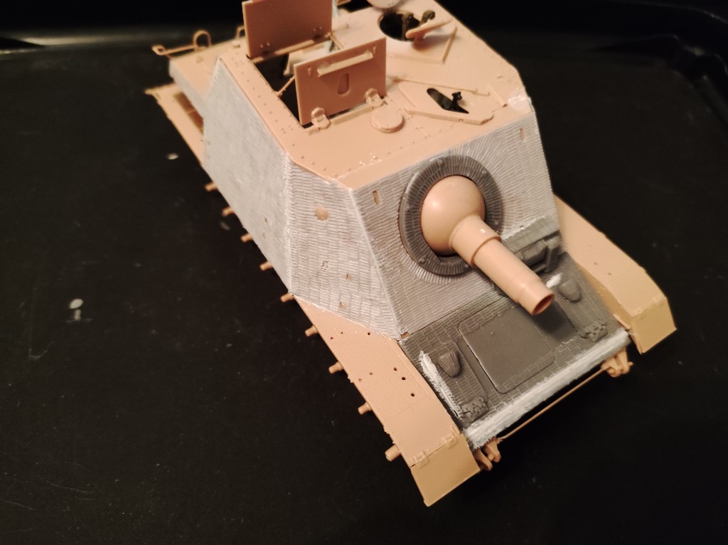

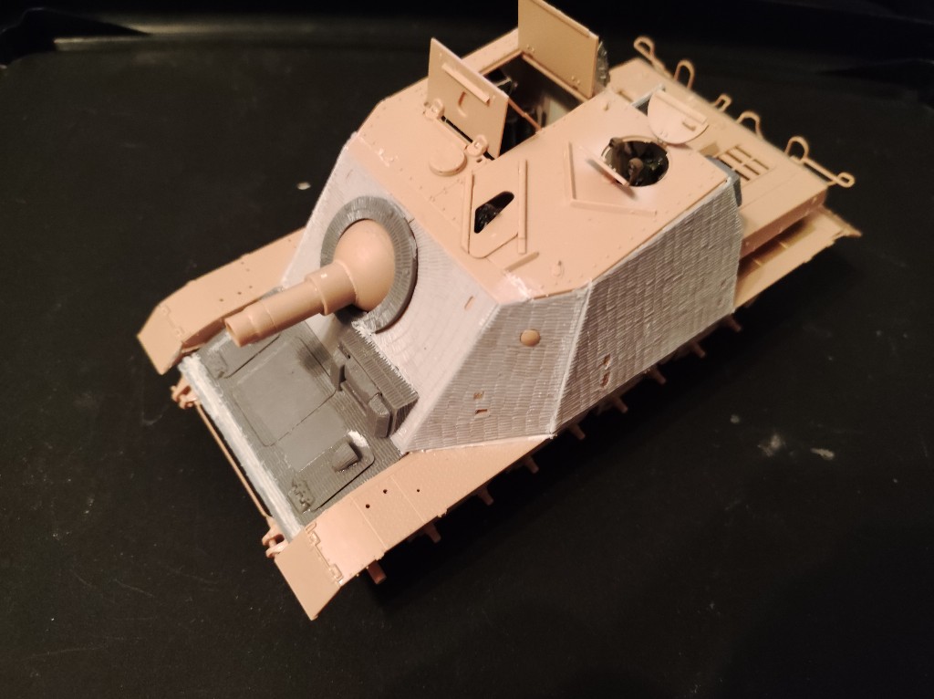

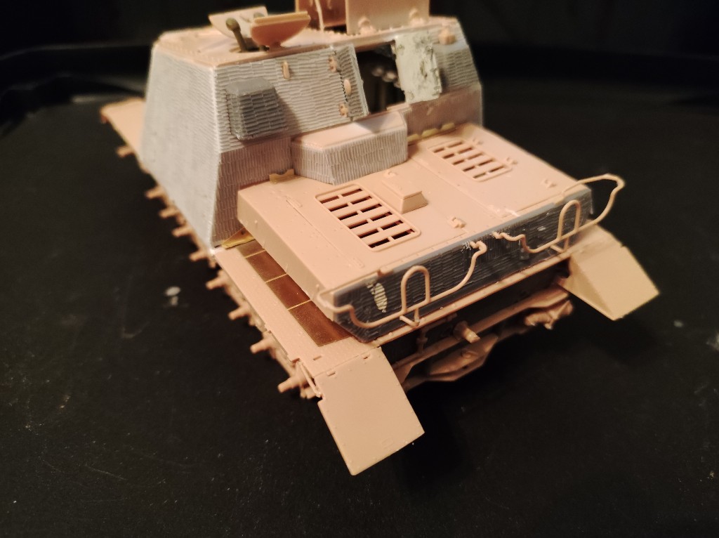

So die letzten Zimmeritseiten sind angebracht und die einzelnen Fugen auch aufgefüllt.
Insbesondere an der Front und, müsste einiges gemacht werden, aber ich denke das habe ich gut hinbekommen

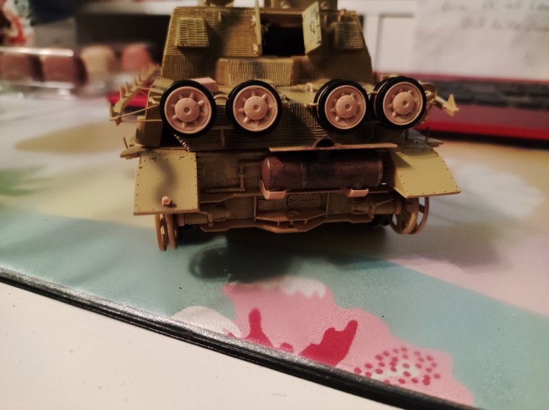

Am Heck sind nun auch diese Halterung für die Ersatzlaufrollen angebracht. Leider extrem brüchig und man muss die Dinger echt mit Sie ansprechen

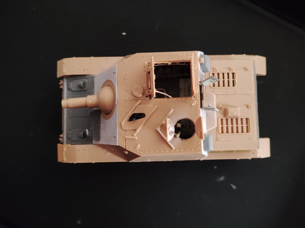

Hier nochmal ein Blick von Oben und ein gesamt Eindruck. Schön finde ich die offene Luke
Jetzt fehlen noch einige kleinere Anbauteile

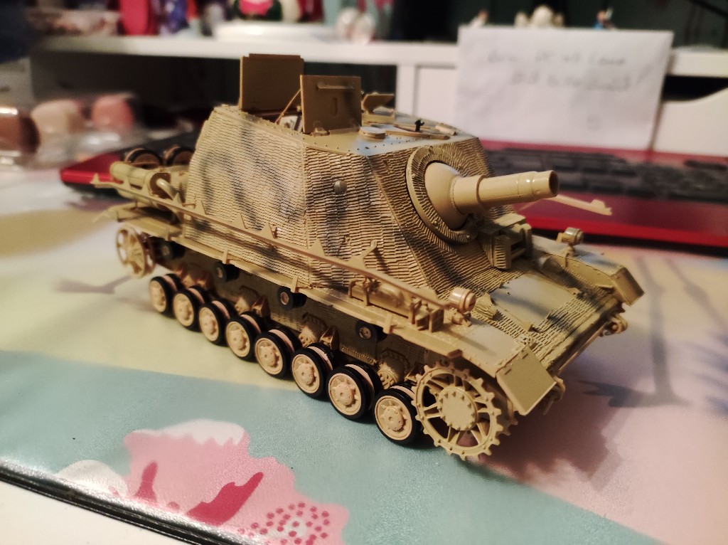

Danke, bin auch froh wenn das Projekt erfolgreich durch ist, ich würde dann gerne am Ford weiter machen und dann die erste Bo105 beenden

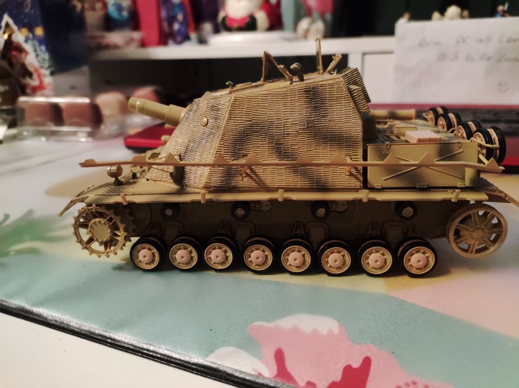

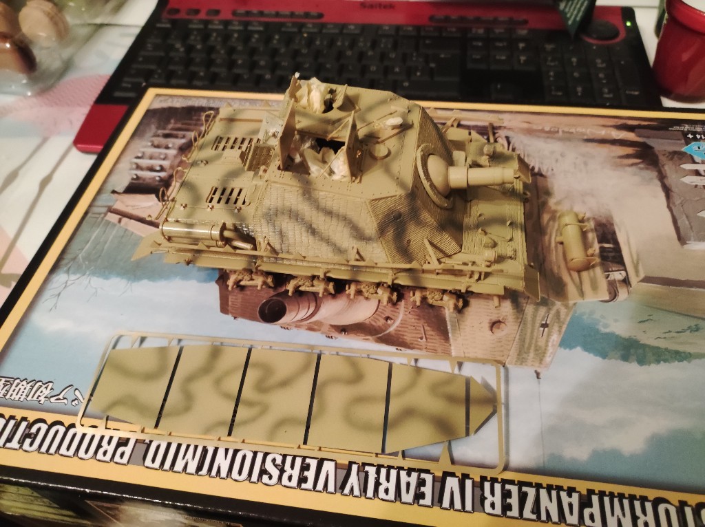

Daher nun ein paar schnelle Updates: nachdem der Panzer grob fertig war, müssten weitere Anbauteile abgebaut werden, wie z.B der Wagenheber und Scheinwerfer:
Diese Dinger hier, was war das eigentlich, die gab's ja nur beim frühen Panzer IV?

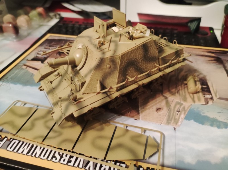

Dann kam Farbe ins Spiel, so hab ich auch die Seitenschürzen schon fertig gemacht. Den Panzer Dunkelgelb mit Ammo of Mig lackiert und anschließend mit Olivgrün ein Schlangen Muster aufgesprüht
Details wie Feuerlöscher und eine Holzkiste sind gestern angebaut wurden und bemalt

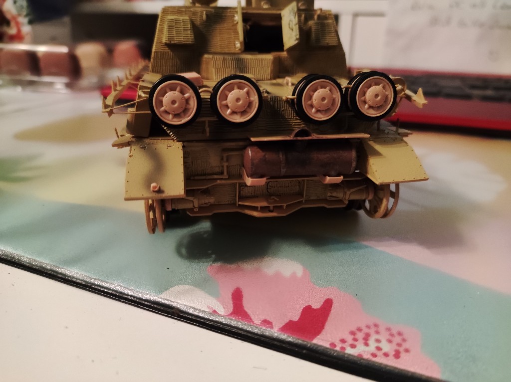

Dieser Ruckscheinwerfer war übrigens ein eigener Krimi, denn die Nummer war am Spritzling doppelt Vergeben... Ein Fehler der oft passiert ist in der Anleitung und am Spritzling... Baumkomfort sieht anders aus Nun ein paar Fragen... Das Chipping habe ich mit Ziegelrot begonnen, würde den Hauptteil aber mit ein Metall-Grau machen wollen; geht das so? Dann würde ich mit verdünnten staubwash die verdreckung darstellen. Dann soll Wagenheber so bleiben oder doch lieber dunkeles Eisen nehmen? Gibt es sonst noch Änderungsbedarf? Ich hoffe es kann und will jemand antworten

Hi Andy,
kommt schon sehr gut rüber
Das Zimmerit sieht klasse aus.
Schaut Top aus.
Bei Lackplatzern geht glaub ich auch jeder anders vor.
Bei WW 2 Panzern fange ich mit stark aufgehellter Grundfarbe an. Für das Innere behm ich dann ein dunkles Grau. Da kann man natürlich auch noch nen Zwischenschritt mit Rostschutzfarbe machen.
Am Zimmerit würde ich die Platzer mit Weiß wachen.
Gruß Henry
