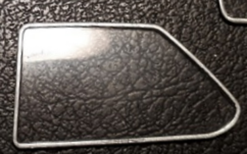

Wie hast du die Fensterrahmen bemalt? Alles andere abgeklebt? Welche Farbe?
Re: VW Golf GTI Pirelli #05694, in Marsrot
Verfasst: Do 21. Okt 2021, 22:39
Schaue einmal hier,
viewtopic.php?f=104&t=2749&start=1018
recht weit unten...
Es wurde/wird nichts abgeklebt. Ich beherrsche feines Abkleben nicht...
Ich mache das Freihand.
Ich nehme AquaColor #90 silber, einen Pinsel mit gefühlt "3 Haaren". Die Farbe verdünne ich soweit mit Wasser (oder Spiritus), dass sie keine "Augen zieht", wenn man eine Fläche bemalen würde. Nun fahre ich nicht mit der Spitze des Pinsels, sondern mit der Flanke um den Rand, wobei die Pinselspitze nach außen zeigt. Der Schaft ist mehr oder weniger mittig der Scheibe.
Das lasse ich trocknen.
Trockene Farbe, die in die (Innen-)Kante gezogen ist, reibe ich mit einem nassen(!!!) Zahnstocher und einen Spritzer Wasser ab, wie mit einem Radiergummi. Das geht schadenfrei und problemlos.
Wenn das alles passt, dann ummale ich mit Discounter-Edding auf der Kante das Teil.
Falls man die Fenstergummi in der Folge Schwarz-Chrom-Schwarz möchte und der Effekt noch nicht erreicht ist, dann kann man von innen dünn das Fenster noch umfahren.
Geht hier einmal ein Strich daneben oder wird zu dick, dann einfach mit Q-Tipp und wenig Spiritus den Edding wieder entfernen und nochmal...
Das klappt natürlich nur, bei Scheiben mit deutlicher Kontur, wie beim Golf oder Käfer:
Ich weiß, wenig professionell, andere kleben das super sauber ab, vor denen habe ich höchsten Respekt!!!

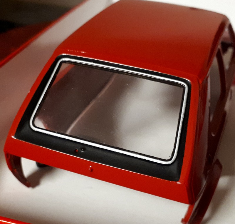

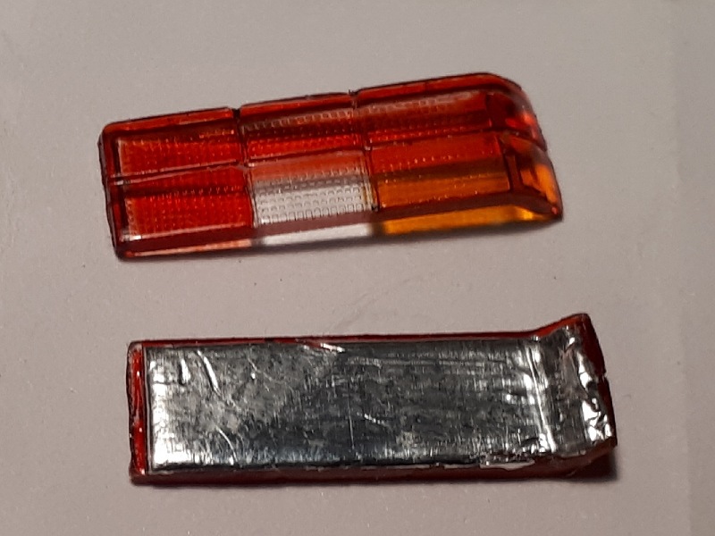

Verfasst: So 24. Okt 2021, 20:56

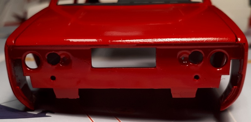

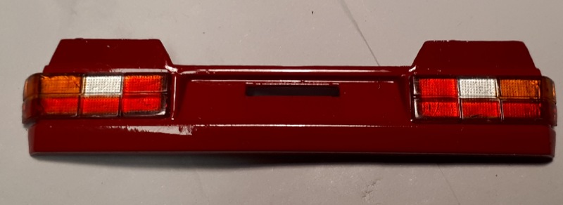

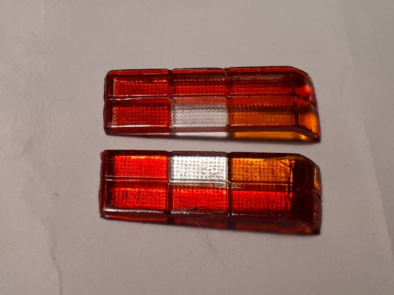

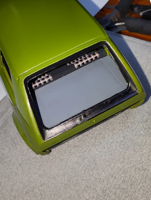

Heute wurde der Himmel mit Contacta clear eingeklebt.
Und ein bisschen Funzel-Tuning gab's noch:
Silber
Silber
Ergebnis
Ergebnis
Rückseite
Rückseite

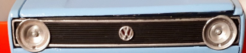

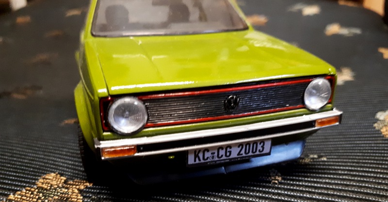

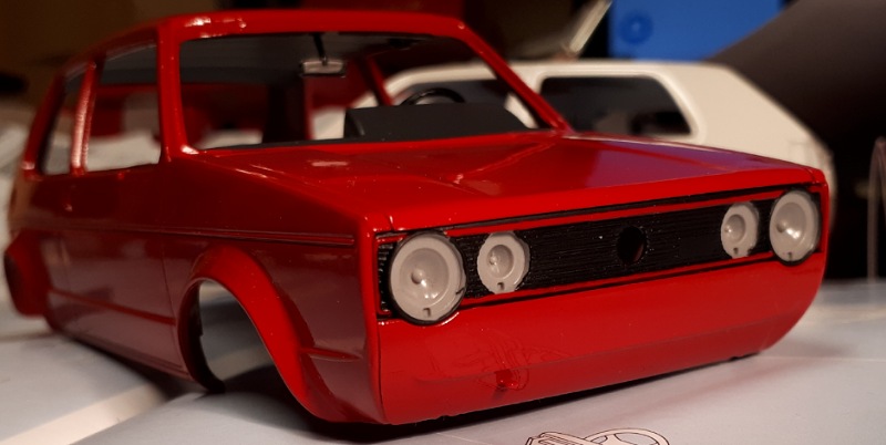

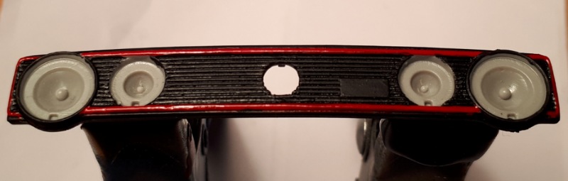

Heute wurde der Kühlergrill mit Pinsel bemalt:
Verfasst: Mi 27. Okt 2021, 21:38
von ModellfreakDD
Die Rückichter sind richtig super :thumbup:
Verfasst: Mi 27. Okt 2021, 22:46
Danke Frank 8-)

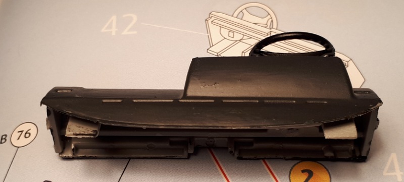

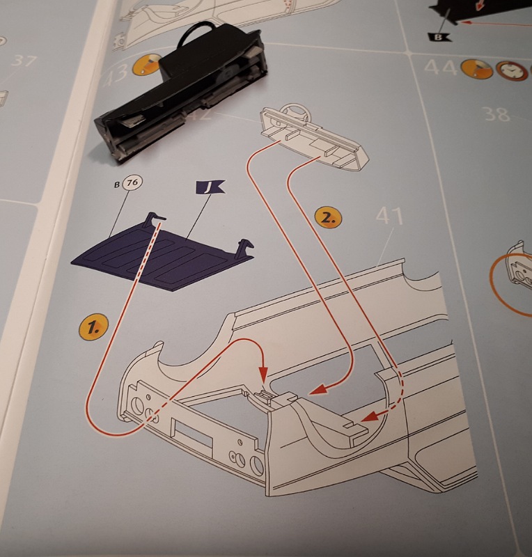

Plan
Plan

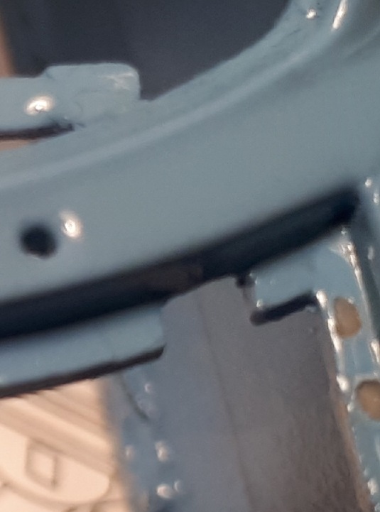

Hier habe ich noch ein paar Tipps zur Motorhaube. Die Motorhaube ist etwas kritisch, wenn man einfach drauflos zusammenbaut, dann klafft sie (meistens) an der Fahrerseite oberhalb des Kühlergrills auf.
Spalt
Spalt
Hier gibt es zwei, drei Sachen zu beachten, um die Sache relativ brauchbar hin zu bekommen.

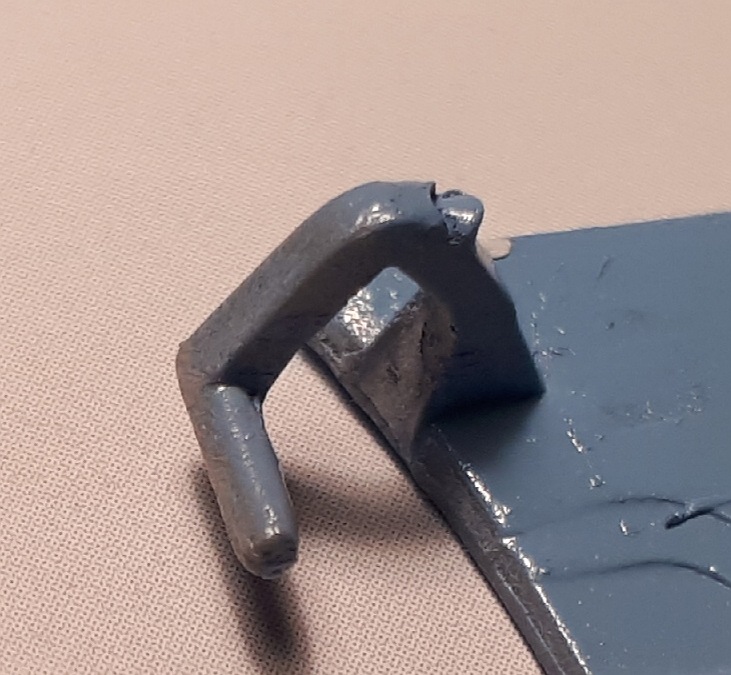

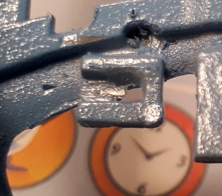

Das A und O ist es, im Trockenbau die Scharniere an der Haube ordentlich zu säubern!!!
-Das Teil, was in der Karosserie als Gelenk dient, ist in der Regel stark versetzt gegossen und ist keine "Walze". Das muss man vorsichtig rund bekommen. Erster Teil der Miete...
Walze
Walze
-Die Aussparungen an der Karosserie für die "Walzen" müssen relativ glatte Kuhlen bilden.
Kuhle
Kuhle

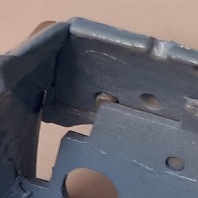

Die Bereiche, in denen die Arme laufen, muss man etwas weiten. Zweiter Teil der Miete.
Aussparung innen
Aussparung innen
Aussparung außen
Aussparung außen
Haube eingelegt
Haube eingelegt

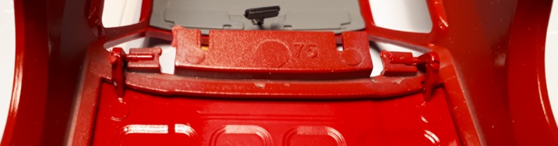

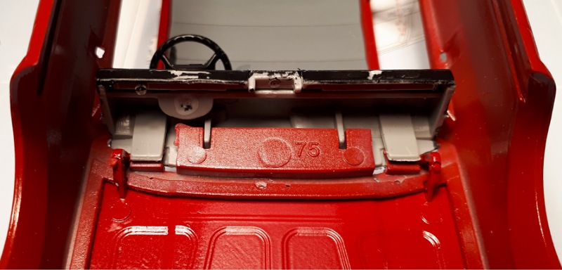

Eigentlich liegt die Haube nun relativ schön auf, ABER sie ist auch noch an ihren Scharnieren "freigängig". Beim Zusammenbau klemmt das Armaturenbrett die Walzen (hoch) in die Kuhle und dabei kommt es dann zum Verkanten der Haube und sie steht wieder ab.
Haube geklemmt
Haube geklemmt

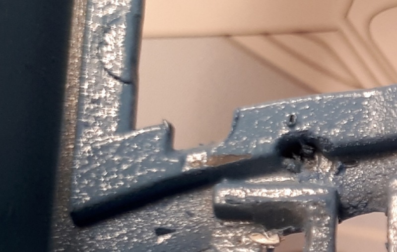

-Um das zu vermeiden, muss man die Laschen, die die Arme klemmen, noch leicht mit der Feile abnehmen. Dritter und letzter Teil der Miete.
Armaturen links normal, rechts geschliffen
Und so sieht es dann ohne Feinstarbeit schon einmal gut aus....
Resultat
Resultat
Ich hoffe es hilft Euch Golf-Bauer...

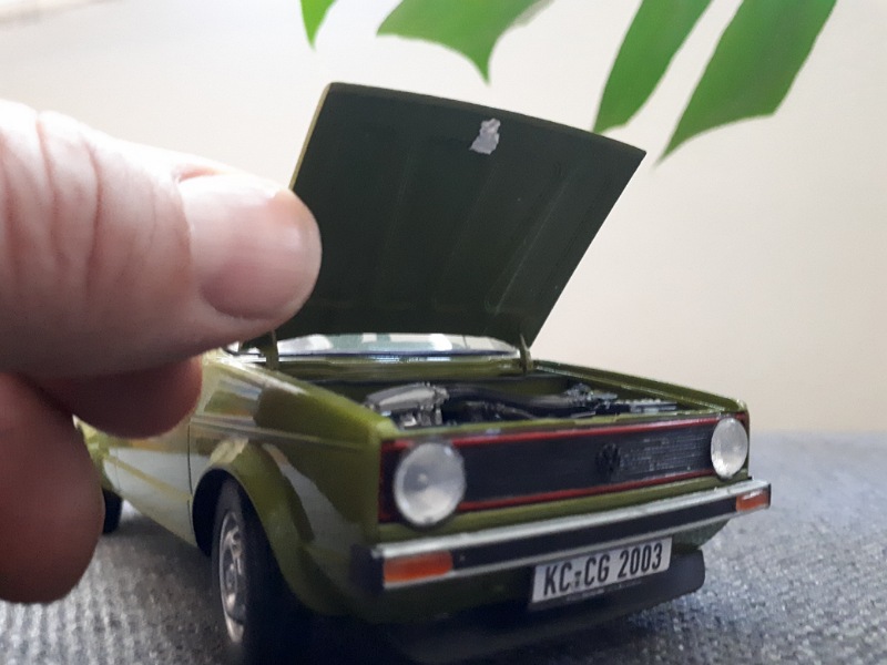

"Zukleben" mache ich auch, wenn es gar nicht anders geht, aber mit einem Stückchen doppelseitigem Klebeband. Das Stückchen mache ich mit den Fingern "zahm" bis es nur noch minimal klebt und positioniere es beim "Haubenschloss". So kann man die Haube trotzdem öffnen und schließen, ohne Schaden.
Schloss
Schloss
Zu
Zu

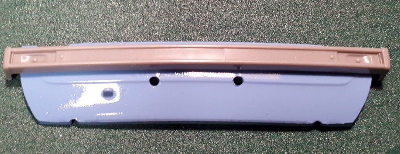

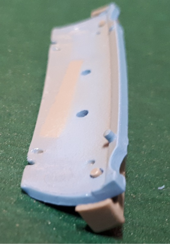

Noch ein kleiner Tipp.
Wenn man die Stoßstange vorne montieren will, sollte man die Stifte/Führungen der Stoßstange (hier grau) einkürzen. Sonst stoßen sie gegen das Teil der Karosserie. Dadurch kippt die Stoßstange dann nach vorne unten.
Stoßstange
Stoßstange
Stifte
Stifte
Berührung am "Frontblech"
Analog lässt sich auch das "Frontblech" an der jeweiligen Stelle ausschneiden.

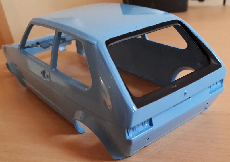

Verfasst: Di 2. Nov 2021, 12:23
Blau mit schwarz
Blau mit schwarz
Kurze Mini-Umfrage...
Ich finde das nicht schön. Nicht die Ausführung🤣 , die Kombination...
Bin kurz davor das schwarz wieder weg zu machen. Ganz blau finde ich dann eigentlich stimmiger...
Beim grünen Golf ist es okay, beim roten auch, aber beim blauen, da werde ich nicht warm...
Grün und schwarz
Grün und schwarz
Rot mit schwarz
Rot mit schwarz
Kurz bitte ein, zwei Meinungen...
