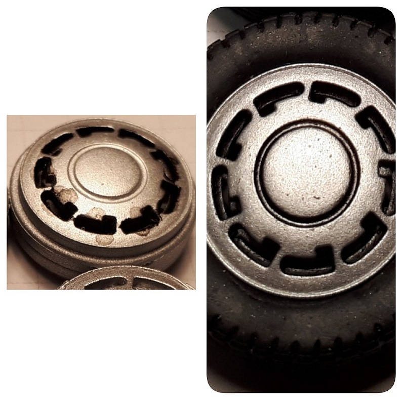

Wie schonend das Waschbenzin zum Lack ist, sieht man eigentlich recht gut an den Felgen meines Pirelli Golfs. Die Felgen sind nur Airbrush AquaColor#99 ohne Klarlack.
Links vor dem Reinigen
Wenn das Bild stört, bitte Bescheid geben.
