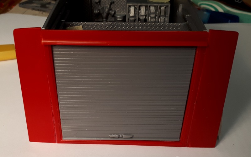

Heute wurden die Einzelteile des Heck-Geräteraumes verklebt. Dazu habe ich wieder aus Spritzlingsabfälle Anschläge gebaut.
Diese dann am Jalousierahmen angeklebt und nachdem Aushärten die Seitenflügel aufgeklebt.
Tagesziel erreicht...

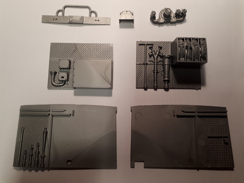

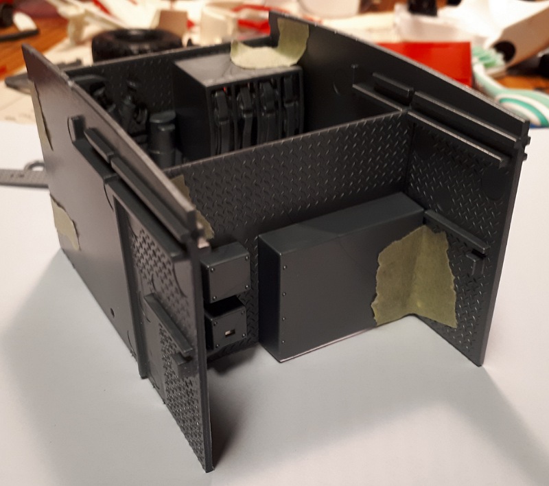

Weil es mir keine Ruhe ließ, den hinteren Geräteraum öffnen zu können, habe ich mir die ganzen Teile der Einbauten vom TLF und RW angesehen, dann kam mir ein Gedanke...
Der hintere Jalousie ist ja von Seitenteil mit 1/2 zu 1/2 Jalousie UND zwei lassen sich ja im Bausatz öffnen...
Also müsste man ja auch den hinteren irgendwie dazu bringen, die Teile sollten dafür ja vorhanden sein.
Also Teile her und eine Rolle Malerkrepp...
Hier die Teile:

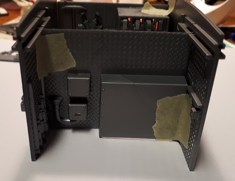

Damit der Jalousie hochgeschoben werden kann, braucht man Führungen für die beiden Zapfen, oben am Jalousie. Weil nun die Führungen nicht seitlich, sondern hinten gebraucht werden, muss man die komplette Inneneinrichtung um 90Grad drehen.
Das kurze Teil gegenüber dient nur der Verstärkung, damit der Innenraum "im Winkel" bleibt.
So, Jetzt steht der Prototyp!
Ach ja, dass mein Innenraum "freestyle" ist, sollte jedem klar sein. Gemäß "man nehme was man hat". Für mehr Details an der Pumpe etc bräuchte ich mehr Geschick mit kleinen Teilen.

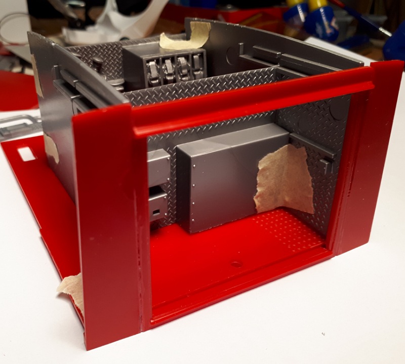

Morgen wird das ganze mit dem Boden verklebt. Die Höhe der langen Seiten muss noch am Dach angepasst werden.
Vielleicht werde ich den Aufbau in zwei Teilen bauen. Boden mit funktionstüchtigen hinteren Geräteraum und das Dach mit den restlichen drei Wänden. So lasse ich mir die Möglichkeit eventuell noch Beleuchtung/Elektronik einbauen zu können.

IchBaueAuchModelle hat geschrieben: Fr 7. Mai 2021, 06:07 Wirst Du den Innenraum erst nach dem lackieren bemalen?
Darüber habe ich mir beim Bildermachen auch Gedanken gemacht.
Ich glaube fast, dass ich den Innenraum bemalen, bevor ich ihn zusammen klebe und werde danach "Schäden" ausbessern
Ich habe mir das ganze nochmals angesehen, ich könnte das Heck mit Einbau und Boden als eine Einheit, wie eine Art "Einschub" bauen. Die drei anderen Seiten wären dann als "Hufeisen" verklebt und das Dach wird nur aufgelegt.
Denkbar wäre auch, dass ich den Aufbau komplett fertig zusammenbaue (also alle roten Teile, Boden und die vier außen Außenwände) und alles bronzegrün mache.
Den Einbau (also die silbernen Teile) vor dem Zusammenkleben in #99 lackieren und die Details bemale. Danach Verkleben der Teile und in den Aufbau einkleben/setze. Das Dach später nur aufgelegt oder geklemmt.
Eine andere Idee habe ich dazu nicht, wie ich bemalen könnte. Abkleben ist nicht mein Ding und durch den Jalousie hinten hindurch bemalen, das wird bei mir nichts.

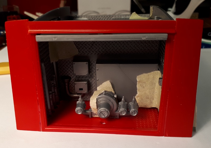

"Geheimplan B" kommt zur Ausführung, der war so geheim, dass ich ihn selbst nicht kannte.
Der Innenausbau wird recht interessant.

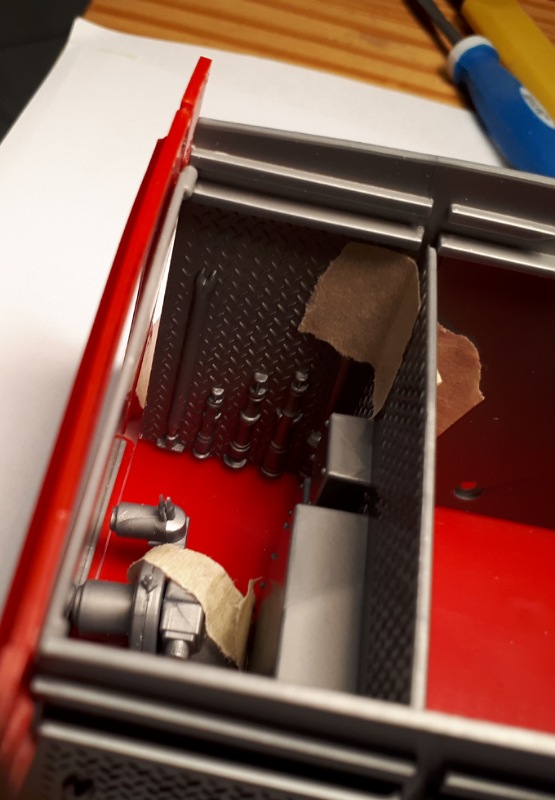

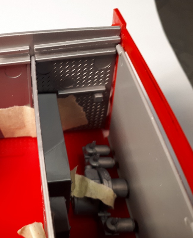

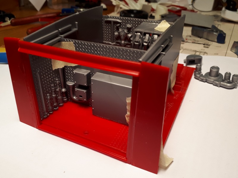

Nachdem ich mir noch ein paar Bilder im Netz angeschaut habe, was man denn sieht, wenn man in den Geräteraum schaut, habe ich spontan die Säge angesetzt...
Aus den Teilen der TLF Bausätze habe ich aus dem Schlauchhalter einen (Schein-)Tank gebaut (der hätte nur 440Liter🤣🤣🤣)
Damit meine beiden langen Seiten im Winkel stabil stehen bleiben, um den Jalousie einen geraden Lauf zu ermöglichen, werden die "Brüder" der Schlauchhalter verbaut werden. Aus Platzgründen wird das Teil nachdem Tank auf den Kopf gedreht. Dadurch kommen ein bisschen Konturen zur teilweisen Sicht, was "wichtig" ausschaut. Ich sag' nur "freestyle"...
Zwischenwände
Zwischenwände
Jetzt noch ein paar Bilder davon im Aufbau:

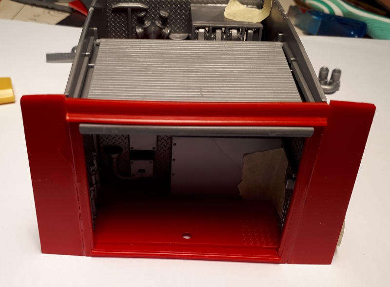

Soviel sieht man einmal, wenn das Dach drauf ist:
Tagesziel Thema verfehlt, setzen, 6
