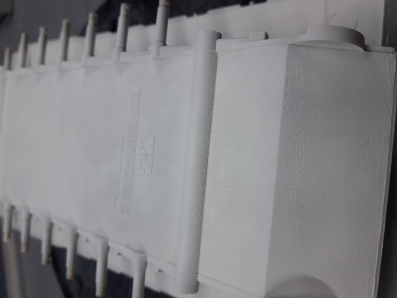

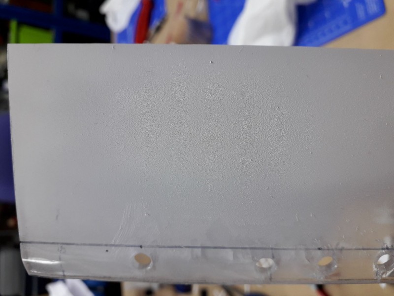

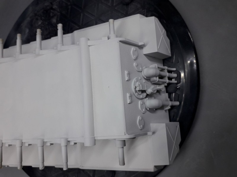

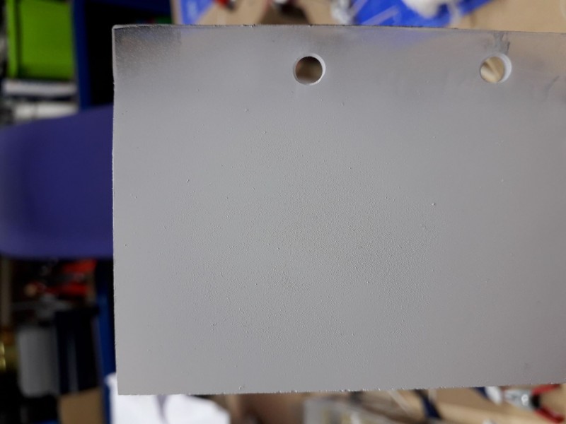

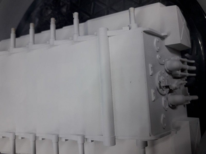

Ich habe es gestern noch mal mit dem Revell Airbrush Email Basic probiert. Erster Versuch mit 0,5er Düse und Nadel bei 1,0 bar Arbeitsdruck. Grundierung mit Color Mix 1 zu 1 verdünnt, da das Email Basic für meinen Geschmack eh schon sehr dünn ist. Die Grundierung habe ich mit normalem Schwenken und wenig Farbe zuerst fast "trocken" in mehreren dünnen Schichten auf ein Stück PC-Scheibe aufgetragen. Sah anfangs gar nicht schlecht aus. Ein wenig daneben habe ich die Grundierung dünn und leicht "nass" aufgetragen und nach kurzem Antrocknen eine zweite Schicht. Dabei fing die Grundierung an rau zu werden (zweites Bild mit der PC-Scheibe). Auf der Rückseite der Scheibe habe ich es noch mal in mehreren ganz dünnen Schichten mit fast trockenem Auftrag probiert. Das war bisher das beste Ergebnis, aber immer noch nicht zufriedenstellend (erstes Bild von der PC-Scheibe). Nach dem bisschen Sprühen waren Düse und Düsenkopf schon zu. Die Innenseite des Düsenkopfes war gleichmäßig weiß und nicht mit dicken Tröpfchen zu.
Im zweiten Versuch habe ich den Arbeitsdruck auf ca. 1,2 bar erhöht und die Grundierung 1 zu 2 verdünnt. Damit bin ich an den noch nicht grundierten Rest der Panzerwanne gegangen. Die erste dünne Farbschicht leicht nass und die nächsten Schichten trocken. Ruckzuck war die Airbrush wieder dicht. Und das Ergebnis war auch nicht viel besser wie vorher. Die rauen Stellen habe ich mit Silikonentferner und einem Tuch nachgeglättet.
Ehrlich gesagt, habe ich die Schnauze von dem Email gestrichen voll und werde auf eine Sprühdosen-Grundierung umsteigen. Wie sieht das mit dem Grundieren von 1/35 Soldatenfigürchen aus? Auch Sprühdose oder doch eher eine andere Grundierung mit Airbrush auftragen?
Die angehängten Bilder der Wanne und vom Turm zeigen das Ergebnis aus meinem ersten Versuch und sind der Grund für den Themenstart.
VG
Jens
Zuletzt geändert von Jens H. am Sa 10. Apr 2021, 17:54, insgesamt 1-mal geändert.

Probier mal einen anderen Hersteller
Figuren grundiere ich weiß mit der Airbrush. Je nachdem welcher Maßstab wird dann mit dem Pinsel weiter gearbeitet oder aber auch mit der Airbrush zum bemalen.
Hier 1:24 mit Airbrush grundiert und bemalt. viewtopic.php?p=67355#p67355 ab hier, geht dann weiter.
Oder hier, grundierung 1:35 mit Airbrush, Rest mit Pinsel: viewtopic.php?f=60&p=78983
Beides mal sind es aber stinknormale Acyrlfarben von Tamiya als "Grundierung". Auch die Bemalung danach ist Acryl, Tamiya und für die Lasuren Valejo Modell Air und Tamiya stark verdünnt.

Ja genau, XF-2, das weiße matt. Gerade bei den Lasuren würde ich von allzu glatter Grundierung abraten, da die Lasuren so dünn sein sollten um sich schön in den Rillen zu sammeln, aber bei den Kanten und Erhabenheiten trotzdem genug "Halt" finden sollen um die Farbe anzunehmen. So ergibt sich, meiner Meinung nach, ein relativ schöner Schatteneffekt, bleibt aber trotzdem die selbe Farbe. Etwas das mir bei Washing und Trockenbürsten nie so ganz gefallen hat, da es doch oft deutlich andere Farbtöne ergeben hat als die Grundfarbe ist. Washes verwend ich bei der Lasur Methode zwar auch noch, aber nur Hauttöne und punktuell wo es wirklich eine "scharfen" Übergang geben soll. Also z.b. bei Gürtel, Stiefel, etc.
