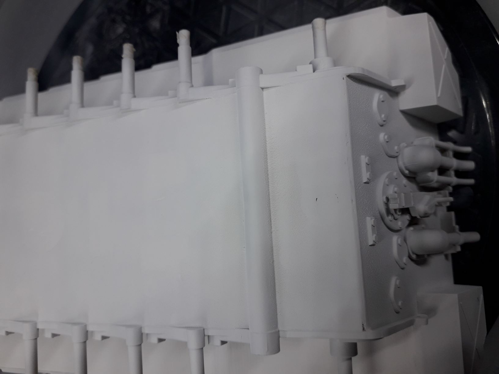

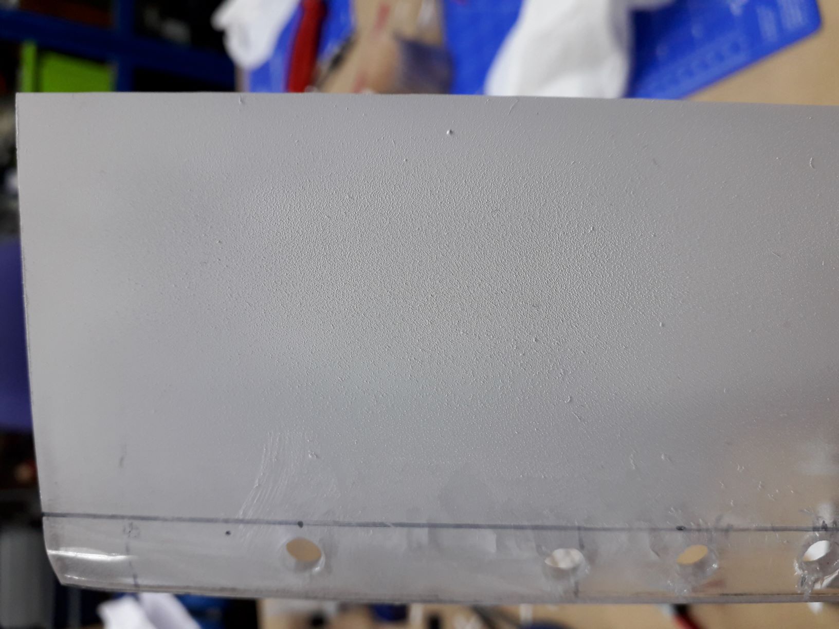

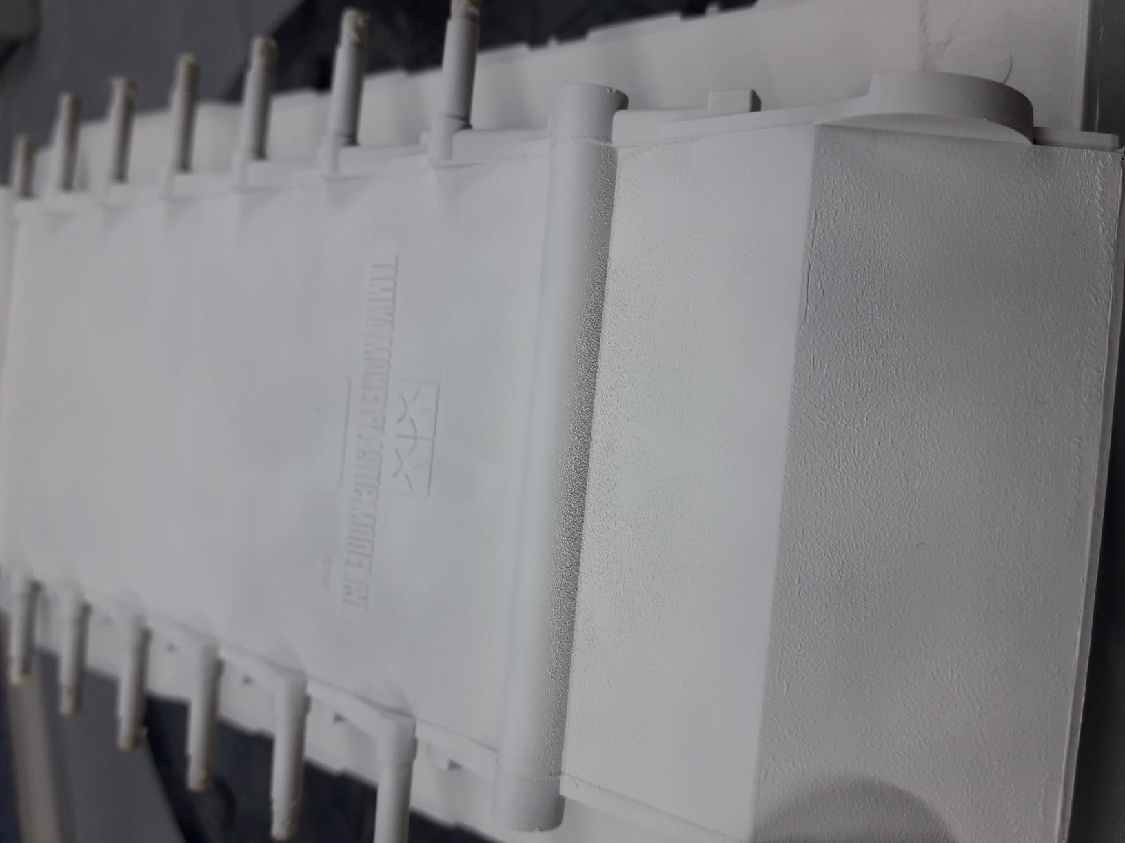

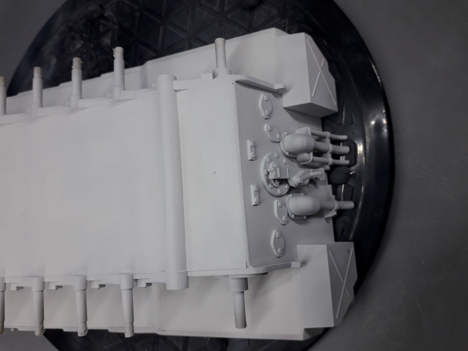

Ich habe es gestern noch mal mit dem Revell Airbrush Email Basic probiert. Erster Versuch mit 0,5er Düse und Nadel bei 1,0 bar Arbeitsdruck. Grundierung mit Color Mix 1 zu 1 verdünnt, da das Email Basic für meinen Geschmack eh schon sehr dünn ist. Die Grundierung habe ich mit normalem Schwenken und wenig Farbe zuerst fast "trocken" in mehreren dünnen Schichten auf ein Stück PC-Scheibe aufgetragen. Sah anfangs gar nicht schlecht aus. Ein wenig daneben habe ich die Grundierung dünn und leicht "nass" aufgetragen und nach kurzem Antrocknen eine zweite Schicht. Dabei fing die Grundierung an rau zu werden (zweites Bild mit der PC-Scheibe). Auf der Rückseite der Scheibe habe ich es noch mal in mehreren ganz dünnen Schichten mit fast trockenem Auftrag probiert. Das war bisher das beste Ergebnis, aber immer noch nicht zufriedenstellend (erstes Bild von der PC-Scheibe). Nach dem bisschen Sprühen waren Düse und Düsenkopf schon zu. Die Innenseite des Düsenkopfes war gleichmäßig weiß und nicht mit dicken Tröpfchen zu.
Im zweiten Versuch habe ich den Arbeitsdruck auf ca. 1,2 bar erhöht und die Grundierung 1 zu 2 verdünnt. Damit bin ich an den noch nicht grundierten Rest der Panzerwanne gegangen. Die erste dünne Farbschicht leicht nass und die nächsten Schichten trocken. Ruckzuck war die Airbrush wieder dicht. Und das Ergebnis war auch nicht viel besser wie vorher. Die rauen Stellen habe ich mit Silikonentferner und einem Tuch nachgeglättet.
Ehrlich gesagt, habe ich die Schnauze von dem Email gestrichen voll und werde auf eine Sprühdosen-Grundierung umsteigen. Wie sieht das mit dem Grundieren von 1/35 Soldatenfigürchen aus? Auch Sprühdose oder doch eher eine andere Grundierung mit Airbrush auftragen?
Die angehängten Bilder der Wanne und vom Turm zeigen das Ergebnis aus meinem ersten Versuch und sind der Grund für den Themenstart.
