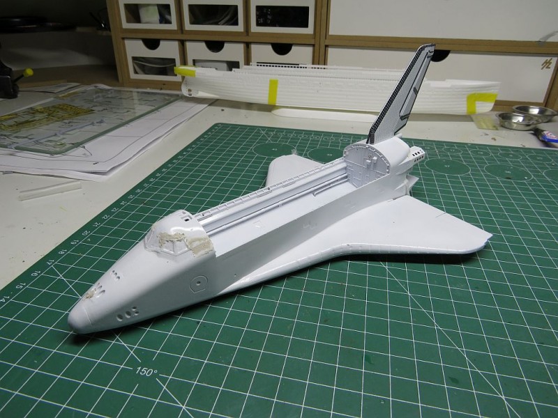

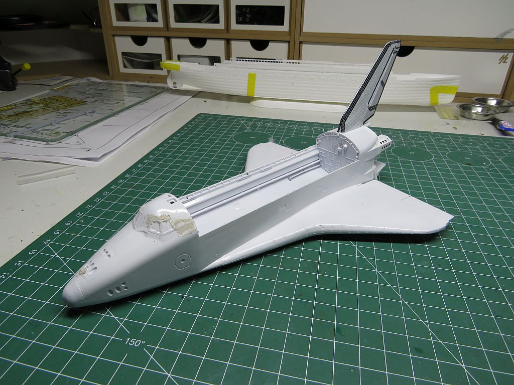

Da meine Bandscheibenvorfälle nicht mehr schmerzen und ich nun wieder einigermassen gerade sitzen kann, habe ich mir meine Buran wieder vorgenommen. Wie man sieht habe ich die Raumfähre jetzt weiß lackiert; am Cockpit muß ich noch etwas nacharbeiten:

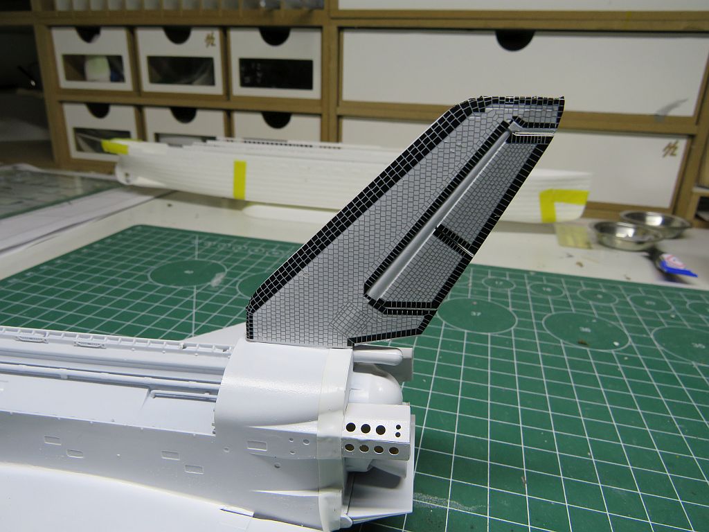

Ungeduldig, wie ich nun mal bin, konnte ich es mir nicht verkneifen, am Seitenleitwerk schon mal die Decals anzubringen; diese stellen die Hitzeschutzkacheln dar:
Meiner Meinung nach ist das eine recht interessante Lösung; schaut auch ganz gut aus. Die Steuerdüsen hinten sind übrigens Ätzteile; schauen wesentlich besser aus als die originalen Spritzgußteile.
Als nächstes werde ich mit den Abklebearbeiten beginnen und die schwarzen Flächen lackieren.
Im Hintergrund kann man übrigens mein nächstes Projekt erkennen; Ich werde mir endlich mal eine TITANIC basteln :D

Sauber gebaut bis hierhin :clap:
Welche Farbe hast Du denn verwendet? Ich nehme mal an, dass hier mit der Airbrush gearbeitet wurde oder?
Das Decal mit den Kacheln wirkt auf den ersten Blick etwas zu plastisch. Aber mit dem richtigen "weathering" lässt sich das bestimmt auch nachträglich noch optimieren.
Wie soll deine Buran später dargestellt werden? Wie neu aus der Werft oder eher wie derzeit im "lost place look".

Hallöchen,
grosse Flächen lackiere ich immer mit der Airbrush, ist halt gleichmäßiger. Die BURAN wird fabrikneu, Weathering hatte bei mir immer fürchterliche Ergebnisse :roll: . Wenn ich den Riesen-Decalbogen verarbeitet habe, möchte ich mir das Ergebnis nicht noch versauen. Aber was soll's; alles war ja mal neu ...

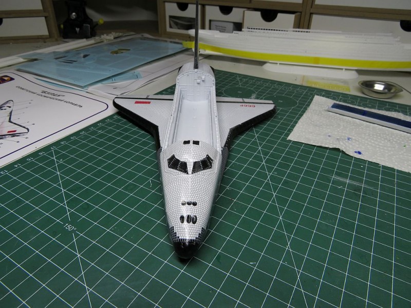

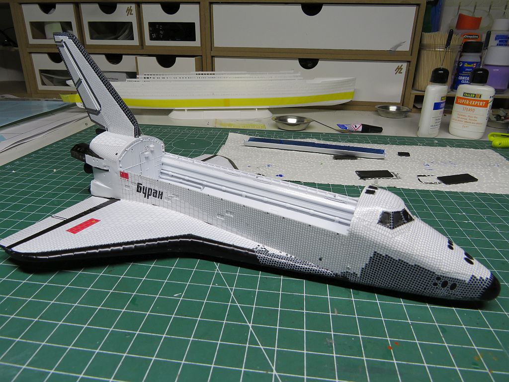

Kurzer Zwischenbericht: Das Anbringen der Decals macht Fortschritte
Wie man sieht, sind mir die Decals auf der Nase etwas verrutscht; muß ich halt irgendwie kaschieren. Die Decals über den Steuerdüsen werde ich wohl entfernen und die Vertiefungen mit schwarzer Farbe auffüllen.
Trotz der Größe lassen sich die Decals gut verarbeiten. Ich sprühe die Flächen vorher mit einem Zerstäuber kräftig mit Wasser ein, dann lassen sich die Dinger recht gut schieben. Das Wasser tupfe ich dann mit Toilettenpapier vorsichtig raus und pinsele danach Decal-Softer drüber; sieht danach aus wie aufgemalt.
Mag sein, daß die Hitzeschutzkacheln etwas zu prominent dargestellt sind. Finde ich aber immer noch besser als eine völlig glatte Fläche.
Das Ganze bleibt jetzt einen Tag lang liegen, damit sich die Decals ordentlich "setzen" können. In der Zwischenzeit werde ich die Fahrgestelle lackieren und zum Einbau vorbereiten. Die kommen dann rein, wenn ich die Unterseite des Schuttles ebenfalls "verkachelt" habe.

Ja, mir persönlich sind die Kacheln auch ein wenig zu dominant. Eventuell mit der Airbrush und dünnen Weiß ein wenig drüber nebeln, um das ganze ein wenig abzuschwächen?

Jep. Das ist wie beim Sickenschwärzen bei Automodellen: zu dominant. Es lenkt sehr ab. Vor allem bei den weißen Sicken auf den schwarzen Kanten wirt das doch fast wie Lego.
Ich stimme schon zu, dass es besser ist, wie eine glatte Oberfläche. Aber mir zu dominant. Für das Space Shuttle hat "Warbird Decals" das sehr schick gelöst.

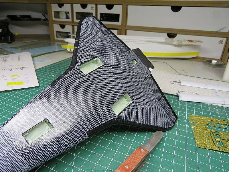

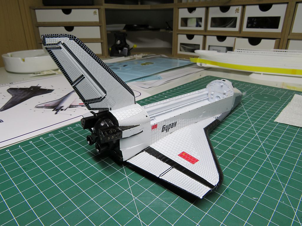

Ein kurzes Update: Die Decals der Hitzeschutzkacheln sind alle angebracht.
Derzeit bin ich dabei, die Ätzteile an den Fahrgestellen sowie den Fahrwerksklappen anzubringen:
Es müssen noch die Hydraulikleitungen an den Fahrgestellen sowie an den beiden Greifarmen angebracht werden. Die dazu benötigten Ätzteile wurden bereits lackiert und trocknen in meiner "Lackierwerkstatt". Als Nächstes werden die Fahrgestelle, Fahrwerksschächte und Verschlußklappen lackiert und danach, nach Anbringen der Hydraulikleitungen, eingebaut.

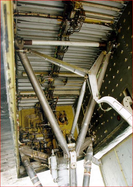

Die Fahrwerksschächte sind bei der Buran eigentlich nicht komplett grünlich. Lediglich der Rand, wo die Fahrwerksklappen Kontakt haben, erscheinen so. Der Rest ist aluminiumfarbig und anthrazit.
energia-buran.com
energia-buran.com
Die Decals sind akzeptabel, wenn ich auch hier bei den schwarzen Kacheln die "Sicken" als viel zu dominant empfinde. Gefällt mir nicht. Dunkelgrau als Sicken für die schwarzen Flächen und ein helles Grau für die weißen Flächen wären aus meiner Sicht besser. Wie ich bereits schrieb: für das Shuttle hat das Warbird Decals viel besser gelöst. Brauchst Du wieder nicht kommentieren. Ist nur meine Meinung.

Hallo Christian,
danke für das Foto; werde die Farbgebung entsprechend korrigieren :thumbup: .

:thumbup: Noch ist es nicht zu spät. Dieses grünliche ist eigentlich nicht verkehrt bei Luftfahrzeugen. Ich dachte nur, dass es beim Space Shuttle nicht grünlich ist, ob es bei der Buran dann auch anders wäre.
Die Ätzteile für das Fahrwerk sind schon klasse.

Gerade hab ich mir Fotos der Buran im Technikmuseum Speyer angeschaut; dort sind die Schächte alufarben. So werde ich die auch lackieren.

Die in Speyer ist aber ein anderes "Modell" ;) Achte auf das Heck und die Triebwerke. Die sind anders angebracht.

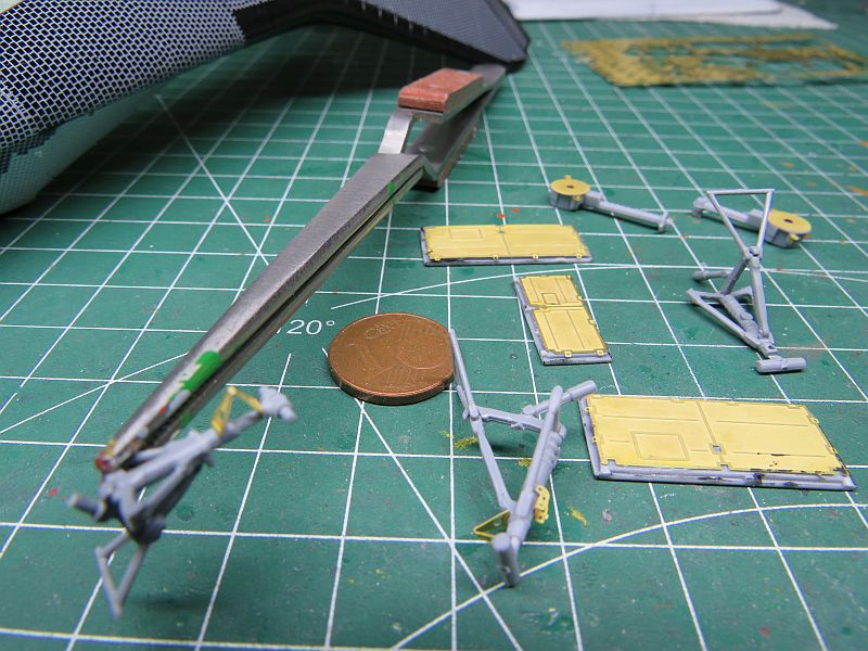

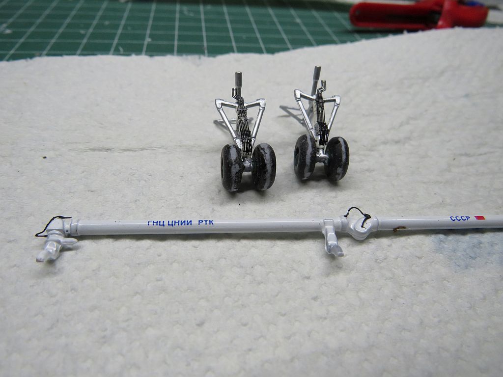

Bin gerade dabei, die Fahrwerke und Greifarme mit fotogeätzten "Hydraulikleitungen" zu versehen:
Das Fahrwerk wird allerdings erst ganz zum Schluß montiert; zuerst kommen die Ladeluken dran. Andernfalls könnte es passieren, dass mir das Fahrgestell beim Montieren der Luken abbricht. Die Scharniere der Luken liegen ebenfalls als Ätzteile vor, so dass ich da wohl auch noch etwas "Fummelarbeit" vor mir habe :roll: .
