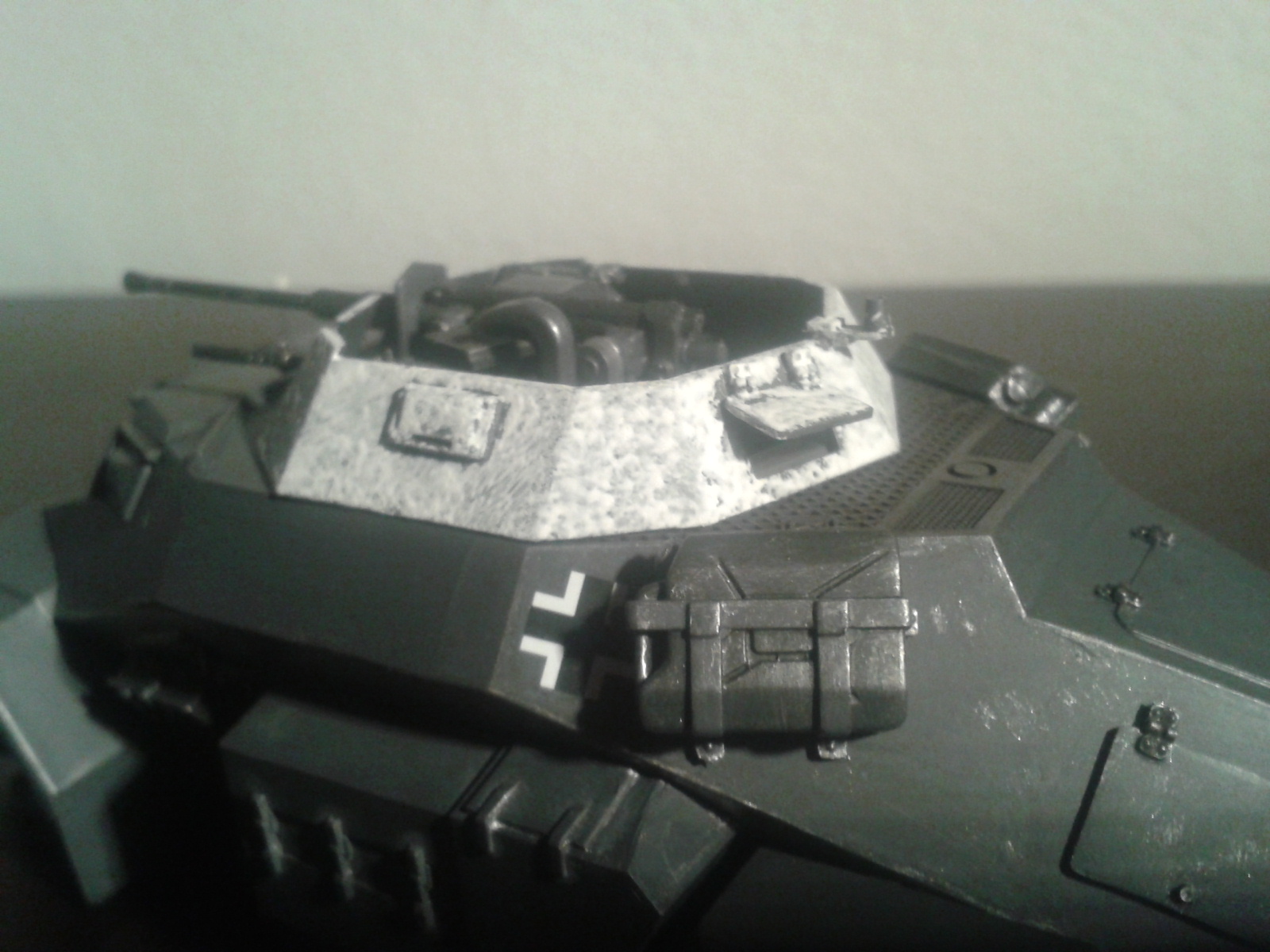

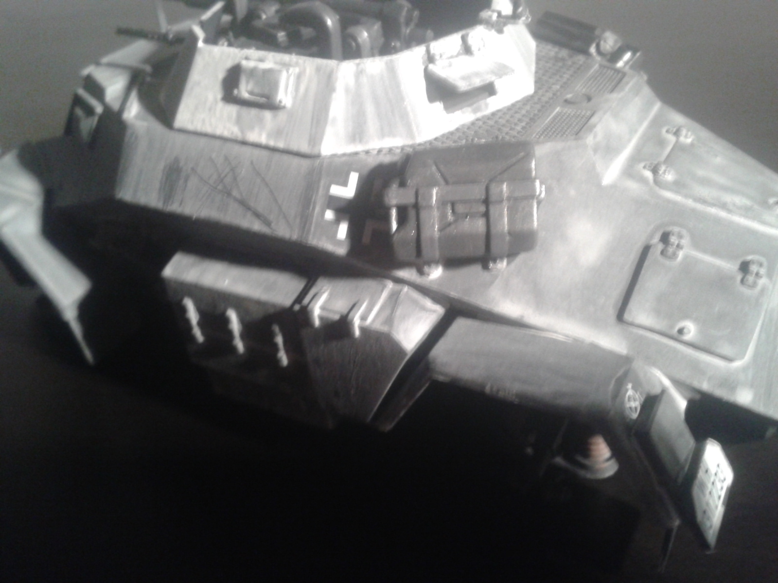

Derzeit sitze ich an der Wintertarnung.
Und probiere etwas damit rum.
Ich sehe das Modell mal als Test für ein anderes
Vorhaben bezüglich Wintertarnung an.
Als Farbe nehme ich Deckweiss (das aus dem Tuschekasten welches man
aus dem Kunstunterricht kennt ).

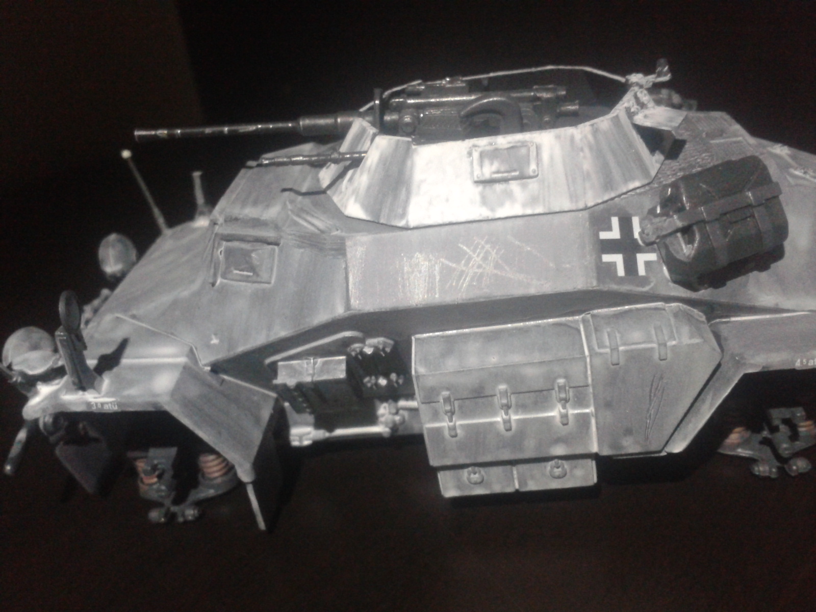

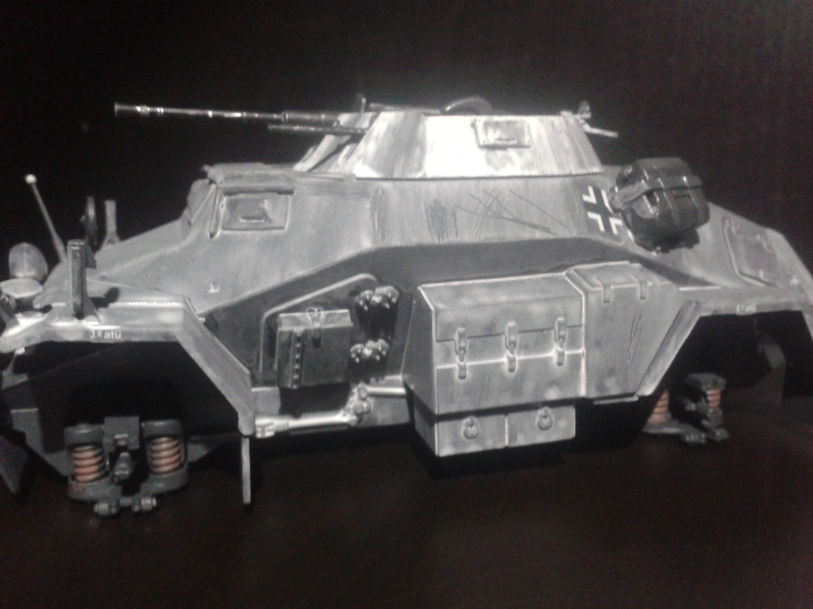

Beim Turm habe ich pures Deckweiss aufgetupft.
Trocknen lassen.
Und anschließend mit einem wässrigen Pinsel, quasi glattgezogen.

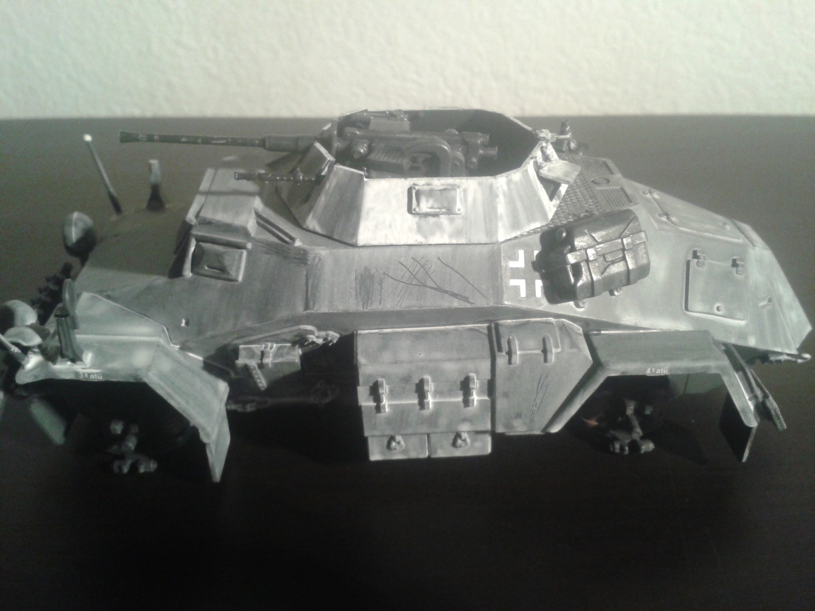

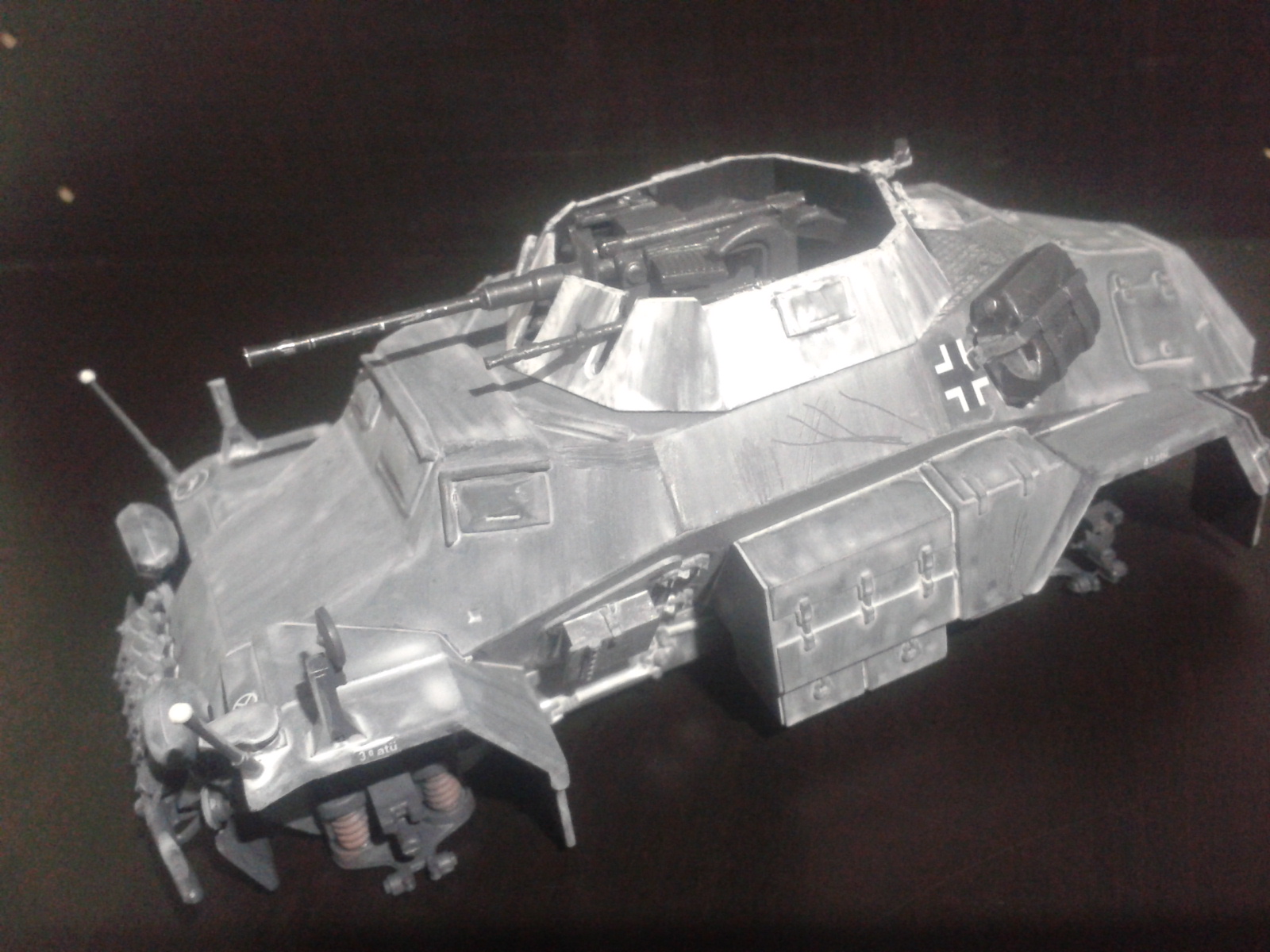

Bei der Wanne will ich was anderes versuchen.
Dort habe ich im ersten Schritt Deckweiss mit Wasser vermischt,
zuzüglich einen Minitropfen Spüli.
Dieses Gemisch habe ich dünn auf die Wanne gebracht.
Diesen Vorgang wiederhole ich jetzt noch mehrmals.
Bis es so deckend ist, so wie ich es möchte.
Anschließend mit Wasser und Pinsel, wird die Abnutzung
der Tarnung herausgearbeitet.
Bis jetzt bin ich ganz zufrieden mit dem Ergebnis.
Könnte mir auch Deckweiss mit Pigmenten vermischt vorstellen,
bezüglich einer improvisierten Wüstentarnung.

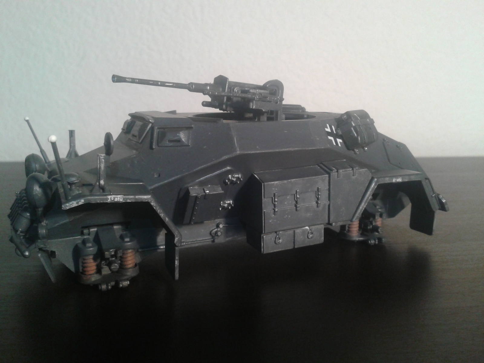

So schaut es derzeit aus:
- 2020-10-13 18.20.40.jpg (461.04 KiB) 4163 mal betrachtet
- 2020-10-13 18.21.24.jpg (490.62 KiB) 4163 mal betrachtet
- 2020-10-13 18.22.05.jpg (472.75 KiB) 4163 mal betrachtet
- 2020-10-13 18.23.01.jpg (442.44 KiB) 4163 mal betrachtet
