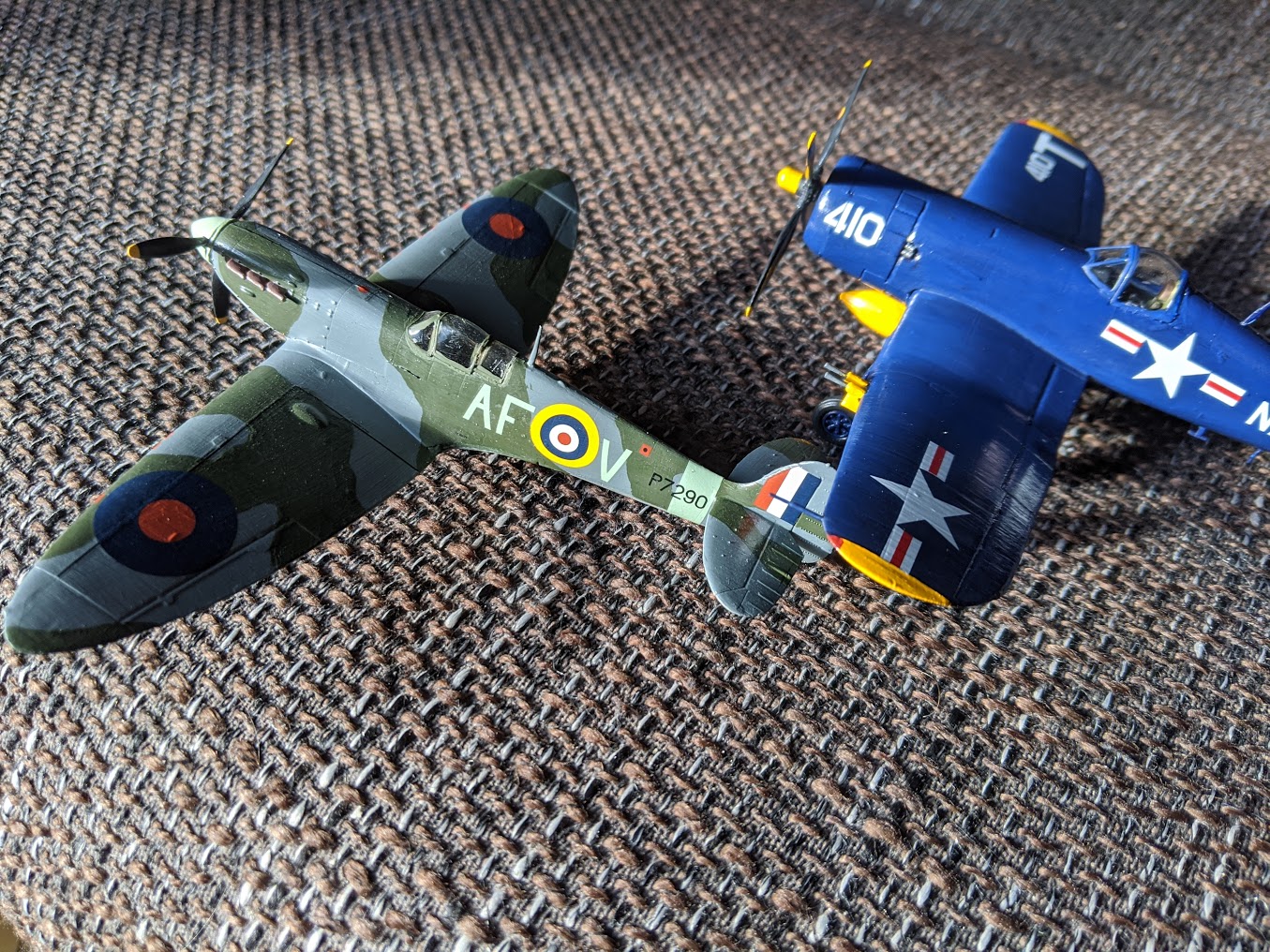

Das führt jetzt zwar weg zum Thema... Aber ich eigentlich gehört es auch noch irgendwie dazu.
Ich wunder mich, warum der glänzende Glarlack dieses mal so reflektierend ist.
Auf dem Bilde erkennt man das nur leicht. Links ist ein Modell, dass jetzt ungefähr zwei Monate herumsteht. (Deswegen auch der Staub)
Die fühlen sich komplett unterschiedlich an und sehen auch unterschiedlich aus.. Das Neue ist total glatt und reflektiert viel mehr. Es wirkt beinahe glänzend. Das Alte ist eher stumpf, die Farben sind natürlicher und es fühlt sich auch besser an. Man hat mehr das Gefühl, dass man Kunststoff in der Hand hat.
In beiden Fällen ist matter Klarlack darunter und glänzender Klarlack die letzte Schicht auf dem Modell. Eventuell wurde anders gerührt. Klarer Unterschied, beim neuen wurde viel mehr verdünnt. Erklärt das den Unterschied? Eigentlich finde ich das linke Ergebnis wesentlich besser.

Der unterschiedliche Glanz,
kann vom unterschiedlichen umrühren/verdünnen kommen.
Ebenso hat die Corsair, im gegenzug zur Spitfire nur eine Farbe.
Hier kann das Tarnmuster der Spit die Glanzoptik etwas täuschen.
Am hinteren Leitwerk kann man an der Spit, jedoch auch einen schönen
Glanz erkennen.

Du bist ein guter Beobachter. :-)
Mir ist beim aufnehmen des Bildes auch aufgefallen, dass die Spitfire hinten links am Leitwerk glänzt und glatt ist. Eventuell bin ich da irgendwann nochmal mit einer zweiten Schicht drüber und habe dann nicht mehr so toll gerührt.
Die Frage ist.... Bringt mehr rühren mehr glanz oder weniger glanz? Und könnte ich das linke Ergebnis rechts erziehlen, wenn ich nochmal komplett drüber gehe?

Ob es am schlechten umrühren lag,
oder ob die Schicht Lack dicker ist,
darüber kann man nur mutmaßen.
Ist immer schwer zu sagen, aus der Ferne.
Hier hilft nur Üben und selbst seine Erfahrungen machen.
Vlt. hilft aber schon ein zartes Polieren, um mehr Glanz zu bekommen.
Oder du gehst nochmal sehr dünn, mit dem Lack rüber.
Und wie Rainer schon schrieb, umrühren ist das A und O.
