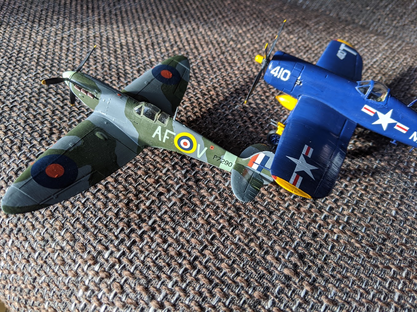

Das führt jetzt zwar weg zum Thema... Aber ich eigentlich gehört es auch noch irgendwie dazu.
Ich wunder mich, warum der glänzende Glarlack dieses mal so reflektierend ist.
Auf dem Bilde erkennt man das nur leicht. Links ist ein Modell, dass jetzt ungefähr zwei Monate herumsteht. (Deswegen auch der Staub)
Die fühlen sich komplett unterschiedlich an und sehen auch unterschiedlich aus.. Das Neue ist total glatt und reflektiert viel mehr. Es wirkt beinahe glänzend. Das Alte ist eher stumpf, die Farben sind natürlicher und es fühlt sich auch besser an. Man hat mehr das Gefühl, dass man Kunststoff in der Hand hat.
In beiden Fällen ist matter Klarlack darunter und glänzender Klarlack die letzte Schicht auf dem Modell. Eventuell wurde anders gerührt. Klarer Unterschied, beim neuen wurde viel mehr verdünnt. Erklärt das den Unterschied? Eigentlich finde ich das linke Ergebnis wesentlich besser.

Der unterschiedliche Glanz,
kann vom unterschiedlichen umrühren/verdünnen kommen.
Ebenso hat die Corsair, im gegenzug zur Spitfire nur eine Farbe.
Hier kann das Tarnmuster der Spit die Glanzoptik etwas täuschen.
Am hinteren Leitwerk kann man an der Spit, jedoch auch einen schönen
Glanz erkennen.

Du bist ein guter Beobachter. :-)
Mir ist beim aufnehmen des Bildes auch aufgefallen, dass die Spitfire hinten links am Leitwerk glänzt und glatt ist. Eventuell bin ich da irgendwann nochmal mit einer zweiten Schicht drüber und habe dann nicht mehr so toll gerührt.
Die Frage ist.... Bringt mehr rühren mehr glanz oder weniger glanz? Und könnte ich das linke Ergebnis rechts erziehlen, wenn ich nochmal komplett drüber gehe?

Ob es am schlechten umrühren lag,
oder ob die Schicht Lack dicker ist,
darüber kann man nur mutmaßen.
Ist immer schwer zu sagen, aus der Ferne.
Hier hilft nur Üben und selbst seine Erfahrungen machen.
Vlt. hilft aber schon ein zartes Polieren, um mehr Glanz zu bekommen.
Oder du gehst nochmal sehr dünn, mit dem Lack rüber.
Und wie Rainer schon schrieb, umrühren ist das A und O.

Hey. Und ich grabe diesen Thread ein Weiteres mal aus. :-D
Also... Das mit dem Rühren funktioniert super. Keine Frage.
Aber... Ich glaube ich bin ein Idiot. :-O Habe ich mich in diesem Thread wirklich gewundert, dass meine Modelle zu sehr glänzen, nachdem ich sie mit GLÄNZENDEM Klarlack lackiert habe?
Irgendwann habe ich irgendwo in diesem Forum mal gelesen, dass man, wenn man zum Ende kommt folgende Reihenfolge einhält:
1. Klarlack (glänzend) zum Versiegeln der Farbe.
2. Decals mit Decal Soft und Co.
3. Klarlack (glänzend) über die Decals.
4. Klarlack (matt) über das komplett Modell.
Bei Modell 1 und 2 habe ich mich scheinbar daran gehalten und die sehen, für die damaligen Verhältnisse, echt schick aus. Ich bin mir ziemlich sicher, dass ich ab Modell 3 glänzend und matt vertauscht. Es wäre dann kein Wunder, dass es anders aussieht als Modell 1 und 2 und plötzlich glänzt wie ein kandierter Apfel im Rampenlicht!
Bei Modell 4 habe ich durch eure tollen Tipps eine bessere Qualität bei der Farbe hinbekommen. Ich habe verdünnt und gerührt wie ein Weltmeister. Aber es hat schon wieder so eklig geglänzt...
Und da fiel es mir wie Schuppen von den Augen. :shock: Jetzt habe ich Modell 4 nochmal eine Schicht matten Klarlack verpasst und siehe da... Der gewünschte Militärlook.
Ich hoffe ihr konntet bei der Beschreibung dieses Fauxpass etwas schmunzeln. Aber kann mir jemand von den Profis hier trotzdem nochmal bestätigen, dass die Reihelfolge oben korrekt, oder zumindest sinnvoll ist? Nur, dass ich aufhören kann an mir zu zweifeln. :lol:

Heizer
Beiträge: 48
Registriert: Fr 6. Nov 2020, 18:26
Wohnort: Schwedeneck
Versiegeln der Farbe halte ich immer für sinnvoll. Wenn keine Decals aufgebracht werden sollen, versiegele ich direkt mit dem Endklarlack. Wenn also alles matt werden soll, versiegele ich direkt mit mattem Klarlack.
Ob man vor dem aufbringen von Decals immer das ganze Modell mit Glanzklarlack versiegeln muss, bezweifele ich. Oft reicht es aus, die Stellen oder abgegrenzten Flächen auf die das Decal kommt, mit Glanzklarlack vorher zu versiegeln, um ein anschließendes silbern zu verhindern. Außerdem lassen sie sich leichter in Position schieben.
Das man die Decals nach dem Aufbringen nochmals mit Glanzklarlack versiegelt, halte ich auch für überflüssig. Es reicht meiner Meinung nach, direkt mit dem gewünschten Endfinish (gloss, satin, matt) zu versiegeln. Ich halte es bisher immer so und habe keine Probleme.
Man spart sich so zusätzliche Farbschichten und damit viel Arbeit und Zeit. Nicht zu vergessen, dass mit jeder zusätzlichen Schicht feingeprägte Details unscharf werden oder gar verschwinden.

ich sehe es genauso wie Frank.
Klarlack glänzejd an die Decalstellen,
und anschließend gleich mit dem matten Klarlack drüber.
Glanzlack über dem Decal und dann nochmal mit matten Lack
macht kein Sinn.
Das Silbern passiert unter dem Decal, durch Lufteinschlüsse.
