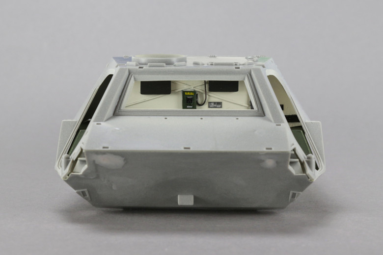

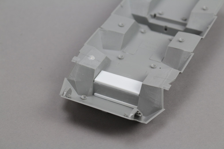

Leute, ich konnte einfach nicht mehr an mich halten. Obwohl ich noch nicht einmal weiß, ob ich den Pionier-Fuchs oder die Version mit dem Milan-Rüstsatz bauen werde, habe ich jetzt einfach mal angefangen...

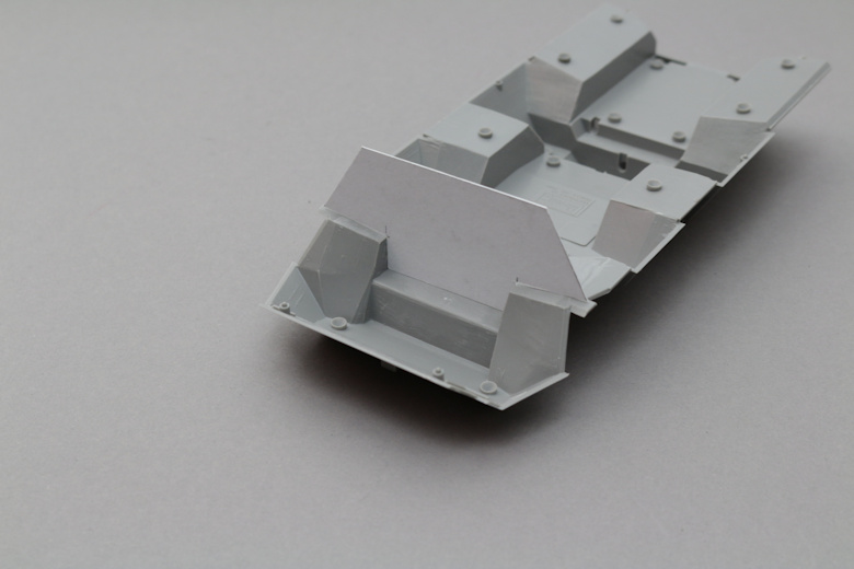

Im ersten Schritt wurden die angesprochenen Sinkstellen verspachtelt. Weiter wurden die Auswerfermarken auf Höhe der Frontachse entfernt.

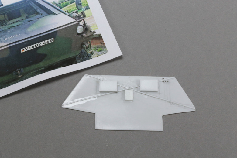

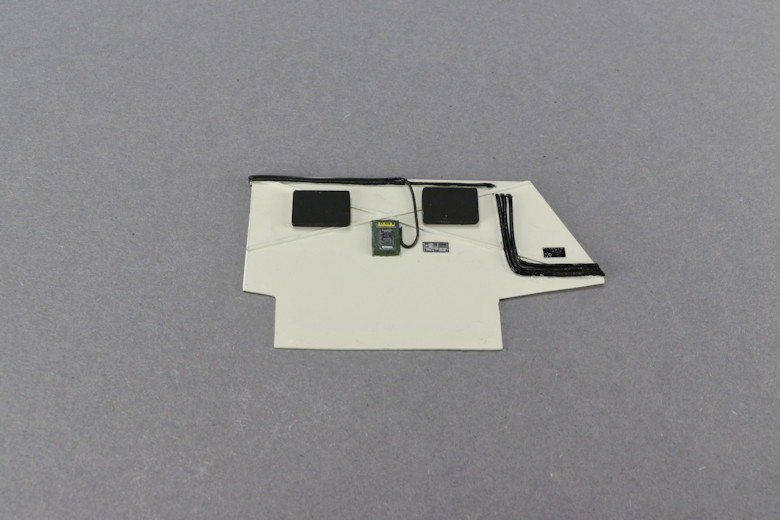

Maße für das Profil der Rückwand wurden genommen und zunächst auf ein Stück Karton übertragen. In Passproben wurde dieses noch hier und da etwas korrigiert, bis es möglichst lückenlos mit dem Innenprofil der Wanne übereinstimmte.
Die endgültige Form wurde schließlich auf ein Stück Sheet übertragen, welches die eigentliche Wand werden wird. Auf das Stück wurden nach Fotovorlagen und Augenmaß ein paar Details aufgebracht.

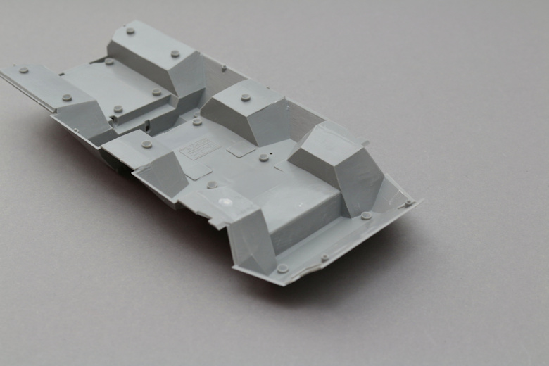

Die Fläche zwischen den vorderen Radkästen wurde erhöht, damit später sowohl der Kommandant einen sicheren Stand hat als auch die Fahrerin die richtige Sitzhöhe bekommt.

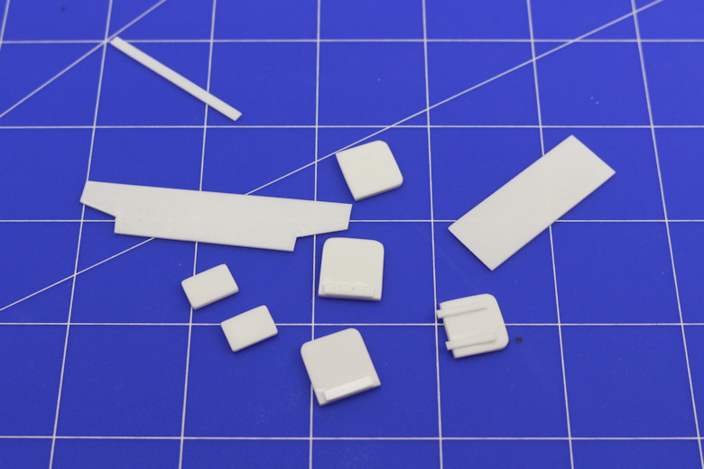

Aus PS-Sheet wurden weitere Teile gefertigt, die im nächsten Bauabschnitt gebraucht werden.
Die Rückwand erhielt die letzten Details und wurde bemalt. Außerdem wurde der rechte Teil der Wand entfernt; hier verläuft der Kriechtunnel, der von der Fahrerkabine in den Transportraum führt.

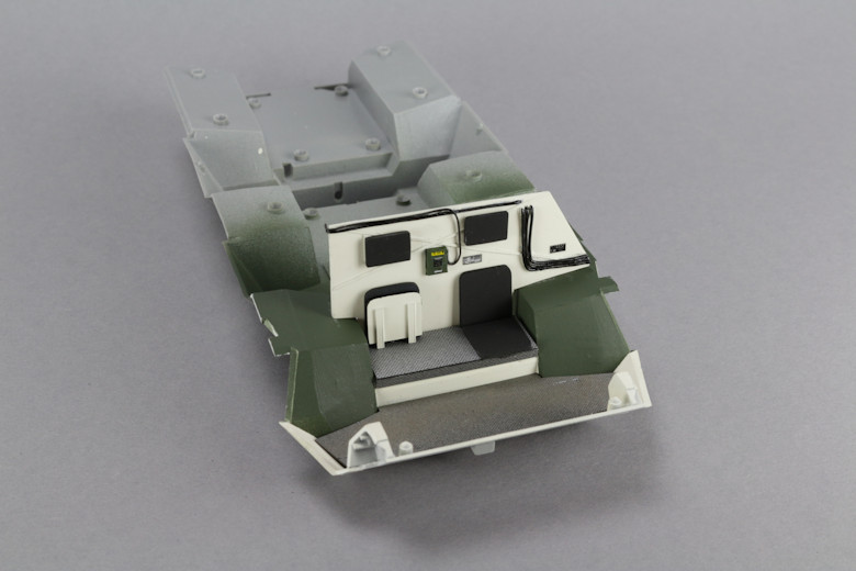

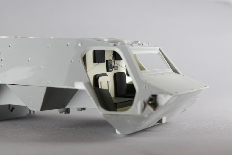

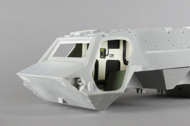

Einbau der Wand in den inzwischen fertig lackierten Unterteil der Wanne; aus den oben gezeigten PS-Teilen entstanden angedeutete Sitze und der Boden:
Passprobe mit dem Wannen-Oberteil:
Und damit bin ich mit dem Innenraum auch schon fast fertig. Wie gesagt, es ging mir nicht um eine komplette und bis ins letzte Detail korrekte Darstellung der Kabine. Wenn später die Türen montiert sind und die Windschutzscheibe eingebaut ist, wird man das Interieur ohnehin nur noch schemenhaft erkennen. Daher ist für mich diese rudimentäre Darstellung völlig ausreichend und immer noch um Längen besser, als wenn da gar nichts wäre.

Interessante Einblicke. Die Klappsitze gefallen mir. Aber ist die Wand tatsächlich weiß?
Re: TPz Fuchs A4, Revell 1:35
Verfasst: Do 9. Jul 2020, 17:34
von ModellfreakDD
Du redest von angedeuteten Teilen der Rückwand. Für mich sieht das total detailliert aus :shock:
Weiter so :thumbup:

paul-muc hat geschrieben: Do 9. Jul 2020, 17:02 Interessante Einblicke. Die Klappsitze gefallen mir. Aber ist die Wand tatsächlich weiß?
Ja. Der TPz ist im Innenraum (Kampfraum, Motorraum, Fahrerraum) komplett cremeweiß.
Der Fahrerraum sieht so schon richtig toll aus. Ich denke im Grunde ist der Fahrerraum so wie er ist ok. Aber sobald man ihn getreu des Originals bemalt, sieht man viel besser rein. Lässt man die Türen offen, ist es eh vorbei.
Klappsitz: richtig und gut :thumbup:

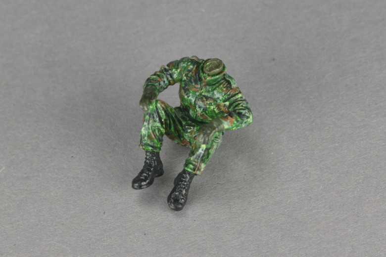

Da ich am Fahrzeug erst weitermachen kann, wenn die Fahrerfigur an ihrem Platz ist, gibt es heute einen Abstecher ins Figurenmalen. Nach dem Motto: „wie man es eher nicht macht“ . Hier seht ihr jedenfalls das fertige Ergebnis meines ersten Versuchs, Flecktarn zu malen:
Mit einem BW-Flecktarn hat das nicht viel gemein. Die Flecken sind stellenweise sehr verwaschen, was an einem zu weichen Pinsel gelegen haben könnte. Im Grunde war ich aber schlicht nicht sorgfältig genug. Ich dachte, ein paar Flecken aufmalen kann ja jetzt nicht so schwer sein – denkste!

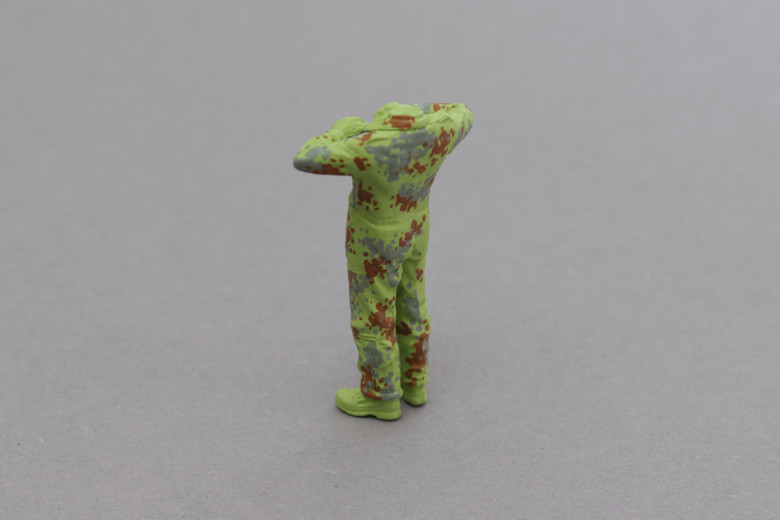

Deshalb habe ich mich nochmal hingesetzt und ein bisschen herumprobiert. Und nebenbei auch recherchiert. Wer alles über den 5 Farben-Tarndruck wissen will, dem empfehle ich das Schmökern in den „Technischen Lieferbedingungen TL 8305-0290“ vom Bundesamt für Ausrüstung, Informationstechnik und Nutzung der Bundeswehr, am Bestem bei einem schönen Glas Gin Lemon. :D Hier der Link:
http://tl.baainbw.de/AG-Bund/TL/Daten/83050290.pdf
Wieder was gelernt. Das Tarnmuster ist gar nicht so willkürlich, sondern folgt bestimmten Regeln, z.B. was die Anteile der einzelnen Farben betrifft. Und als ich so über dem Dokument hing und mich ganz dem Thema „Farbdruck“ hingab, kam mir auch die Idee, wie ich den Flecktarn anständig auf die Püppis bekomme: tatsächlich drucken. Und ich meine nicht mit Decals.
Zurück am Objekt nahm ich anstatt eines Pinsel diesmal einen Zahnstocher, mit dessen farbgetränkter Spitze die Flecken wie mit einem Stempel aufgedruckt wurden:
Die Flecken haben jetzt schöne klare Formen, so wie es eigentlich sein soll. Mal sehen, wie es ausschaut, wenn ich auch die anderen Farben aufgetragen habe. Es bleibt spannend...

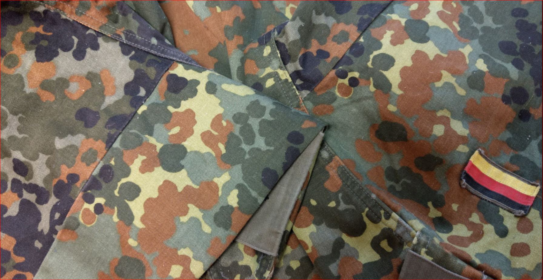

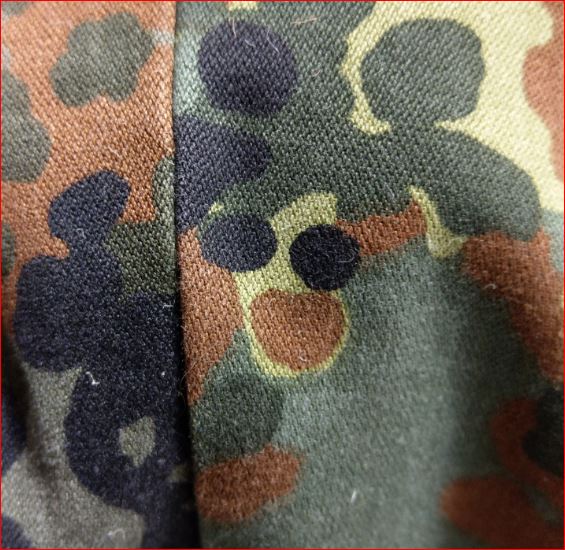

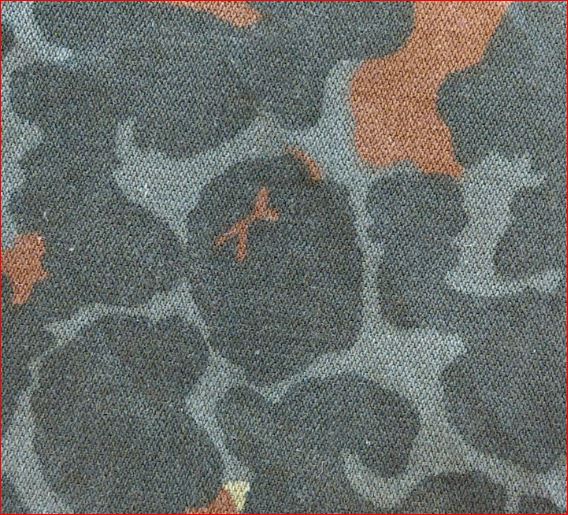

Ich kann dir sagen, dass es neben den verschiedenen farblichen Muster (Herbst / Sommer / sand etc) auch - wie Du bemerkt hast - ein Muster zu entdecken gibt. Du kennst mich von den Polstern für die GMC. Sowas habe ich im Auge. Sofort.
Das Flecktarnmuster jedenfalls wiederholt sich so alle 60cm auf der Uniform. Das bedeutet, wenn Du ein markantes Muster (ich nenne mal die Paprika, das Kreuz oder den Snoopy :D ) am unteren Rand der Feldbluse hast, wiederholt es sich im Bereich der Brusttaschen. Am Schienbein ein Muster wiederholt sich im Bereich der Hosentasche.
Verfasst: Mi 15. Jul 2020, 08:26
Ich habe da mal mein Zeug angeschaut :D
Snoopy
Paprika
Kreuz
:lol:

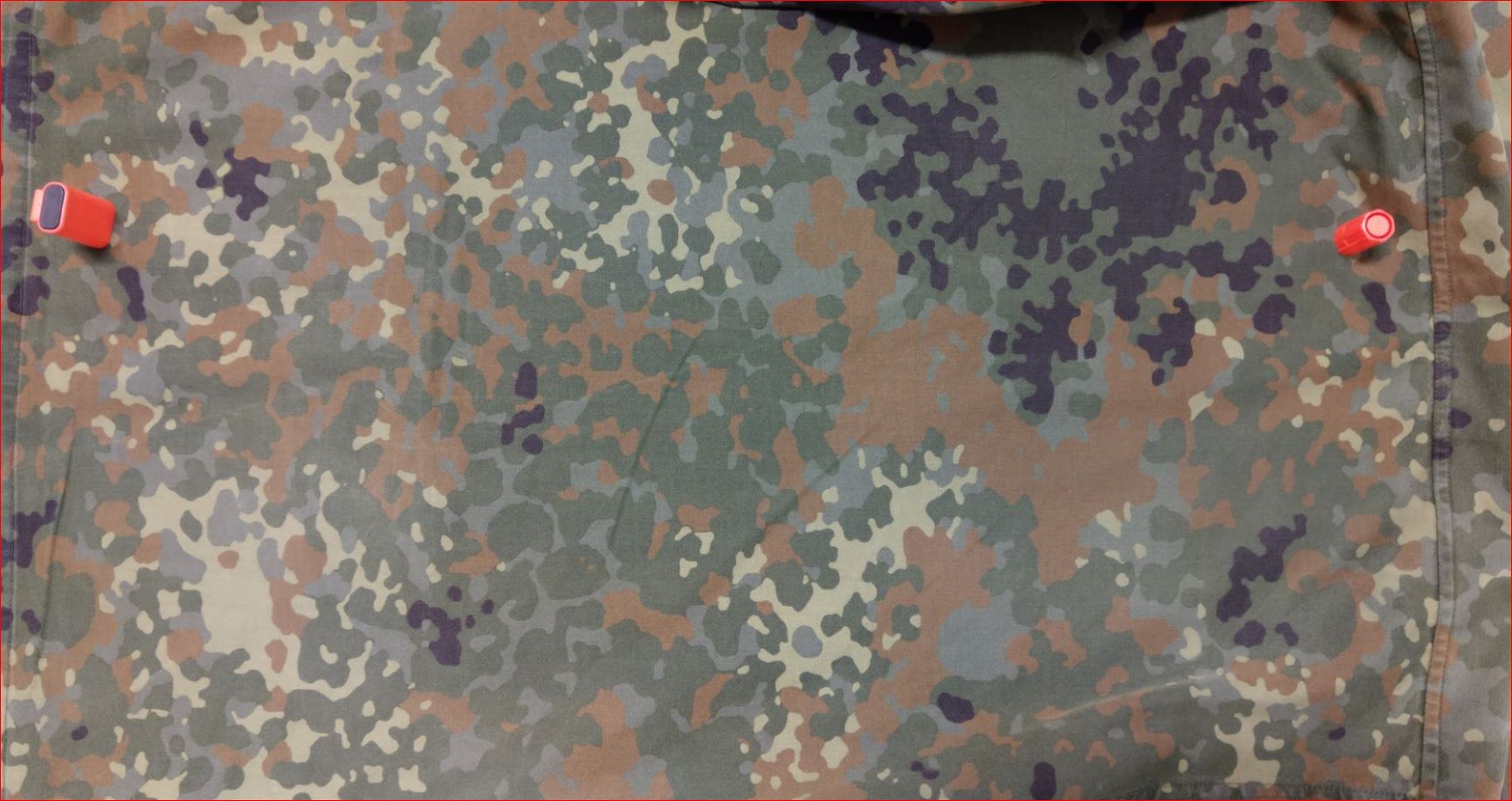

Als Beispiel finde ich den Snoopy an der Jacke. An den Ärmeln an der Naht. beide Seiten an einer Jacke. Das zeigt schon mal, dass sich das Muster wiederholt. Achte mal drauf: selbst das Muster auf der anderen Seite der Naht ist identisch!
Wenn ich mal die Bluse betrachte, erkennst Du, dass es ca. 60cm auseinander liegt. Markiert mit den Deckeln ;)
Die beiden breiten Bilder zeigen zu dem noch die verschiedenen Jahreszeitenmuster. Unten ist mehr braun enthalten. Das ist eher für Herbst. Die Farben sind ein wenig durch Abnutzung ausgewaschen - davon nicht täuschen lassen ;)
Auch gibt es kein Uniformteil, welches Snoopy und Paprika gleichzeitig drauf haben. Weil sie eben zwei unterschiedliche Jahreszeiten abdecken sollen.
Die neueren Uniformteile (leichter, dünnerer Stoff) haben wieder ein anderes Muster. Mehr Grüntöne. So nebenbei bemerkt.
Die Paprika findest Du auf dem letzten BIld auch :D Beim Antreten immer eine schöne Beschäftigung: Paprika zählen :lol:
