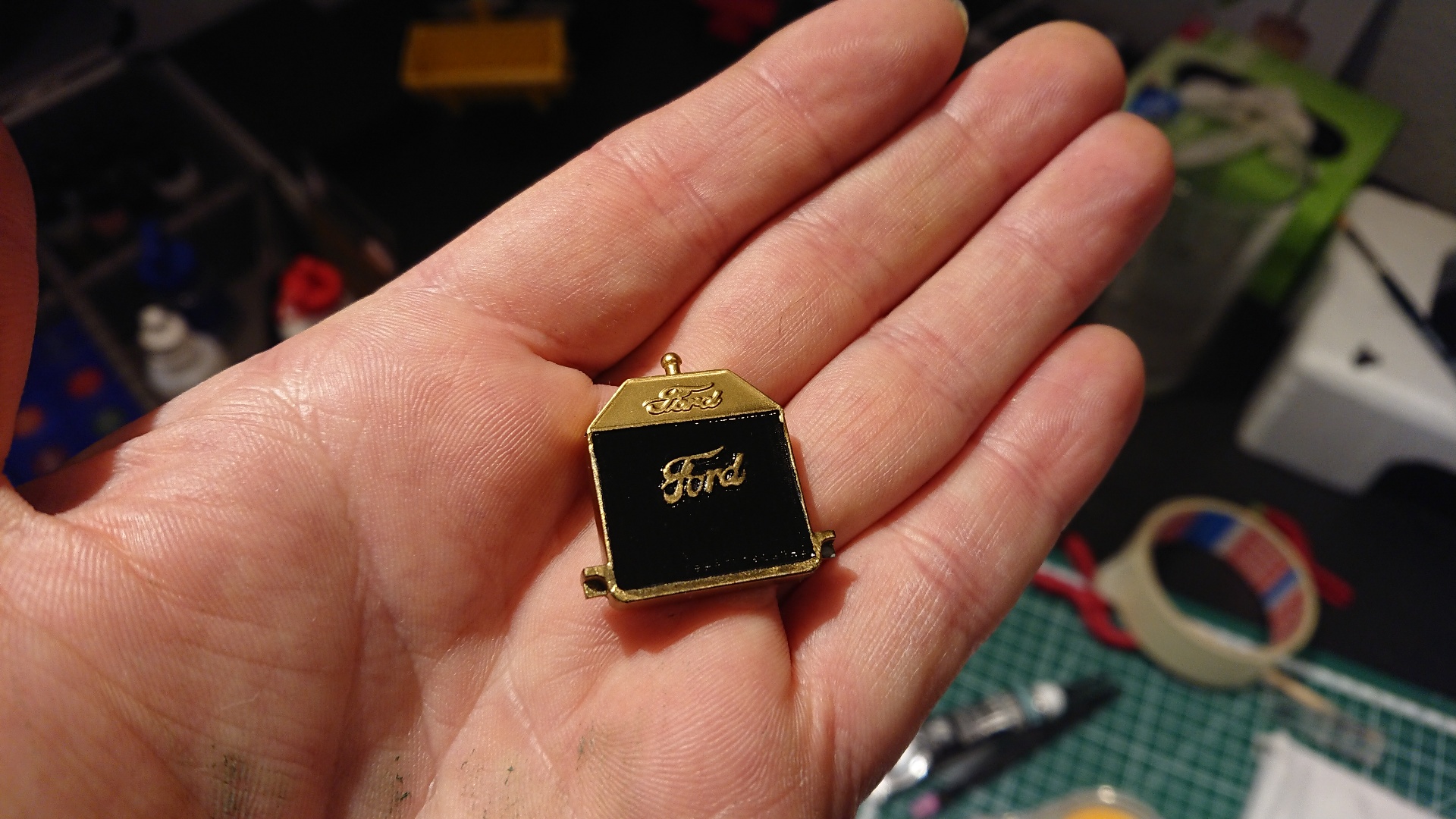

Ich habe es noch einmal mit der selben Methode probiert, mir noch etwas mehr Mühe gegeben und die Farbe bewußt dünner aufgetragen. Es ist nicht perfekt geworden, aber mit meinen Fähigkeiten schaffe ich es irgendwie nicht besser.
Ich hätte es vielleicht sogar noch einmal probiert, aber ich mußte feststellen, dass der Revell Paint Remover das ICM-Plastik aufweicht und angreift. Die Kühlerrippen sind bereits undeutlicher geworden.

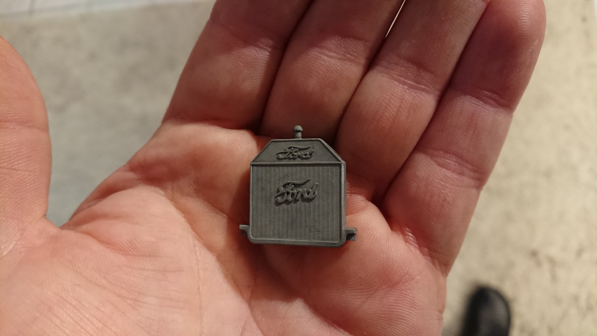

Hier ein Foto vom entlackten Kühler. Am linken Rand kann man deutlich erkennen, wie die Kühlerrippen gelitten haben:

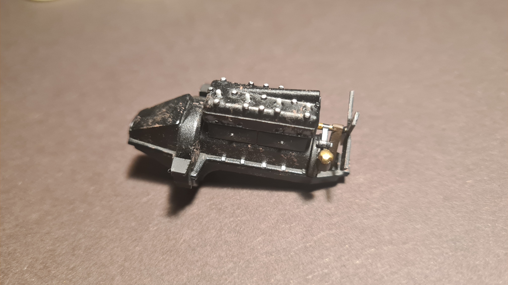

Beim Motor ist es etwas weitergegangen:

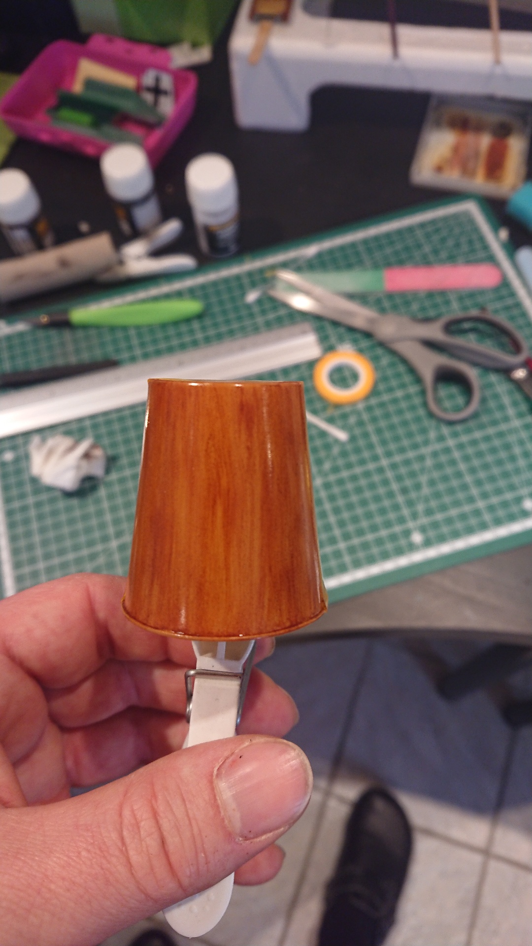

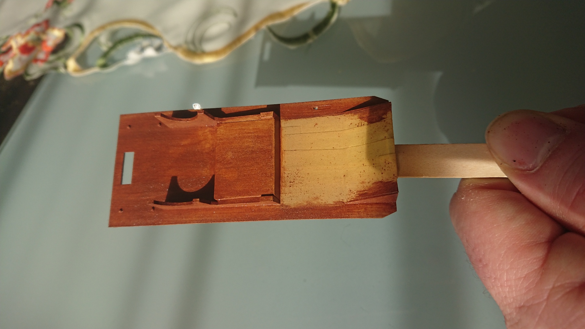

Vor 2 Wochen bin ich auf eine andere Methode gestoßen und die hat mich nach dem Test auf einem Becherchen überzeugt. Hier der Holzbecher:
Die Methode ging so:
1. In Wüsten Gelb bemalen. Ich hab Tamiya XF-59 genommen. Hab es zur Hälfte mit Isopropanol gemischt. Trocknet dann sehr schnell
2. Matt lackieren
3. Künstlerölfarbe "Sienna gebrannt" mit Terpentinersatz verdünnt und ungleichmäßig mit einem Borstenpinsel drauf verteilt. Nicht zu viel nehmen. Immer in Richtung der zu erzielenden Holzmaserung bürsten.
4. Nach der Trocknung noch einmal drüber lackieren. Ich habe für den Becher Glanzlack Tamiya TS-13 genommen.
Genau so habe ich es dann nun mit dem Modell gemacht. Allerdings habe ich den grauen Kunststoff vor dem Wüstengelb noch weiß lackiert.
Nach dem Anstrich mit der Ölfarbe sieht es nun folgendermaßen aus und darf 1 Woche lang trocknen: Frohe Ostern!

Das Ergebnis am Becher überzeugt. Das schaue ich mir noch öfter an. Man kann das sehr gut gebrauchen. Bestimmt. Am Woody oder so. Toll
- Been thanked: 37 times
Richtig tolles Ergebnis beim Becher
Da kann man das Holz ja schon förmlich riechen.
Echt toll
Echt toll

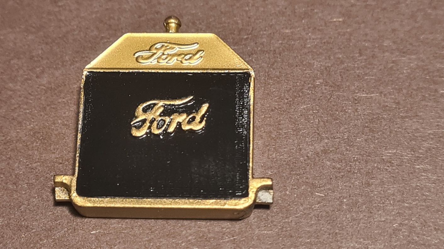

Der Kühlergrill sollte noch bekannt sein. Vermutlich wäre da mehr herauszuholen gewesen

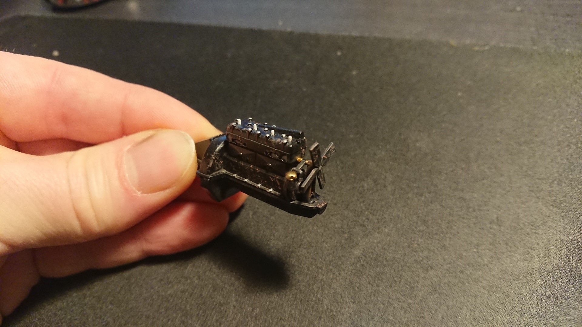

Der Motor, den kann man noch etwas aufhübschen mit ein paar Zünkabeln. Aber wahrscheinlich werde ich die Motorhaube geschlossen lassen.

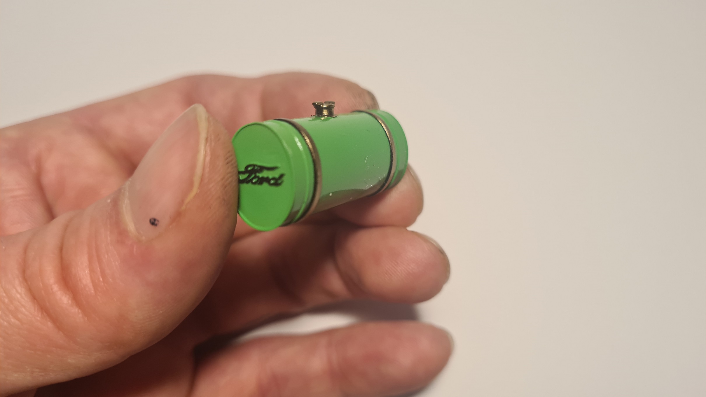

Der Tank

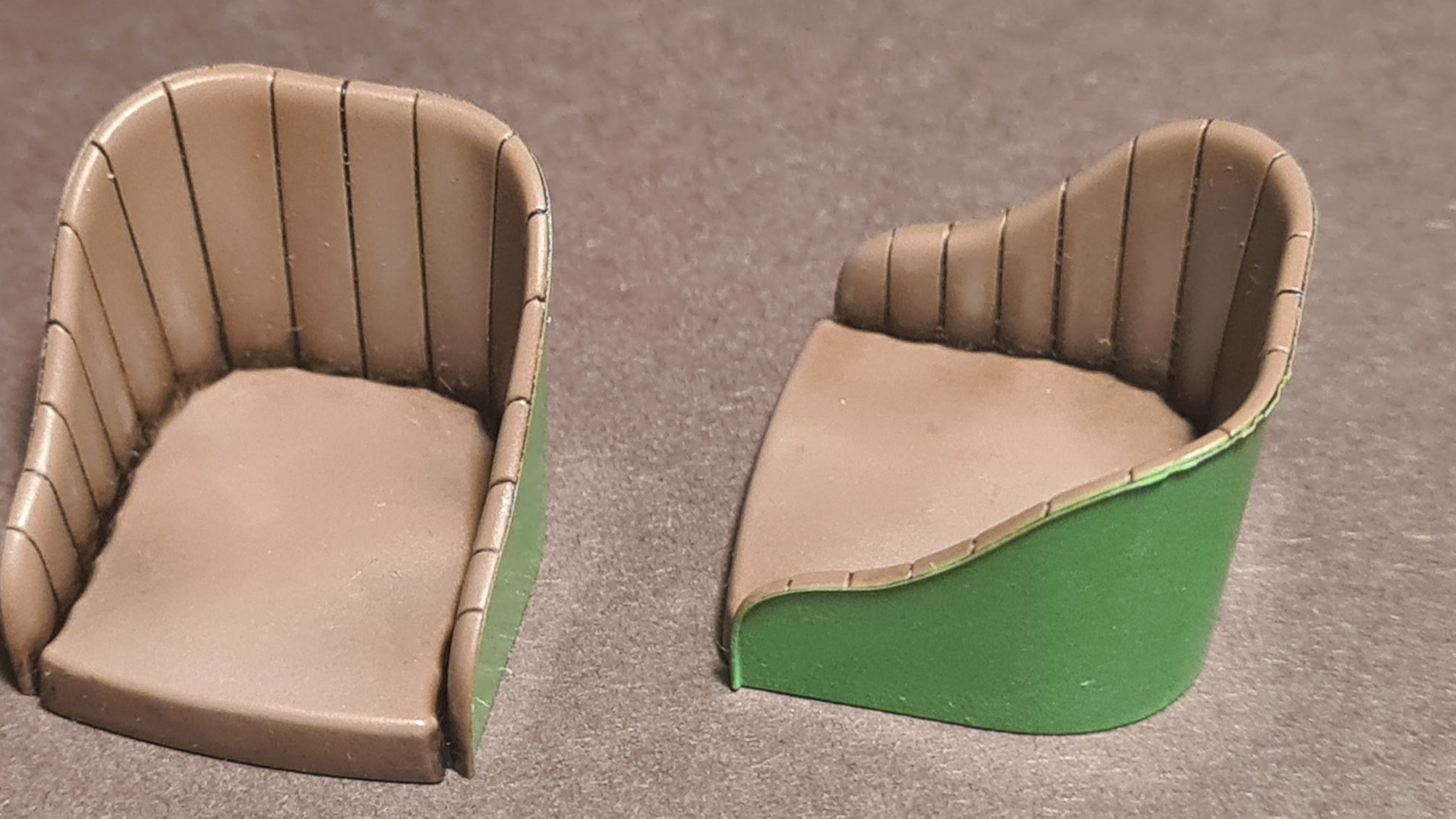

Die Sitze werde ich noch nachdunkeln

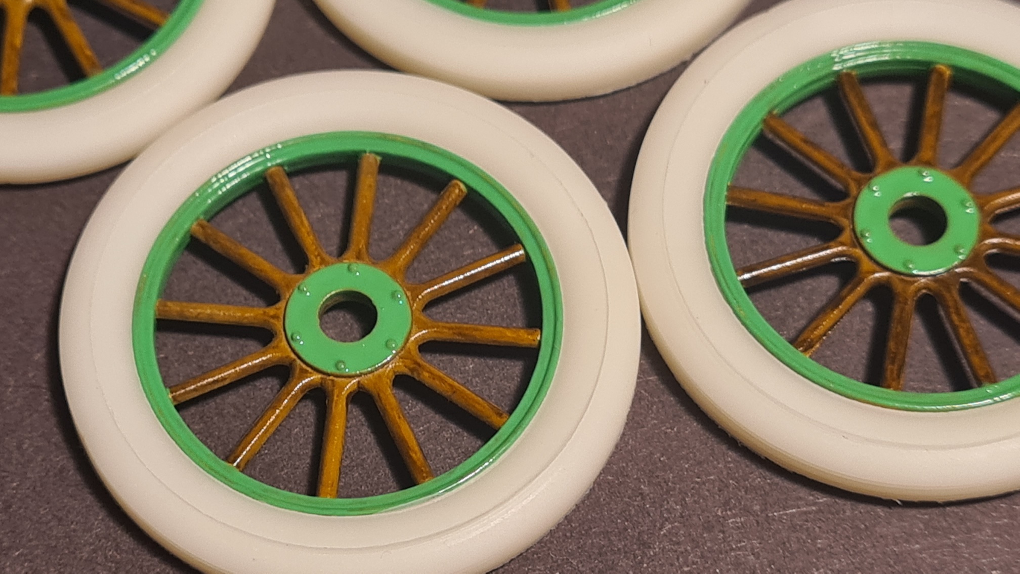

Hier die Räder, frisch. Die Holzspeichen wurden folgendermaßen hergestellt. Zuerst Tamiya Desert Yellow aufgesprüht. Danach wurde mit Aquarellfarbe (VanDyck Brown) und Wasser eine Struktur erzeugt. Nach dem Trocknen wurde alles mit Tamiya Clear Orange lackiert. Alles was grün ist, wurde mit dem Pinsel aufgetragen.

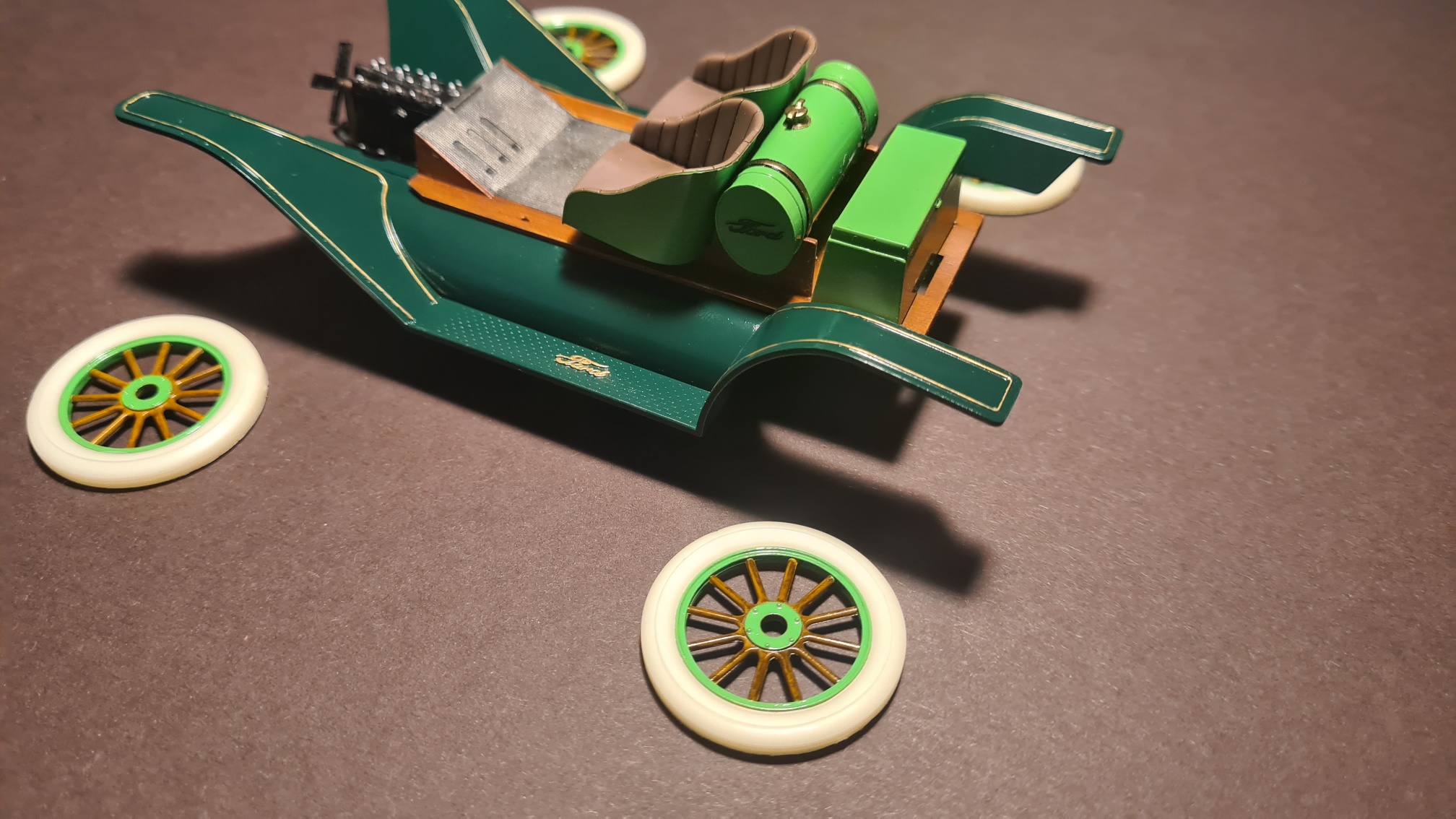

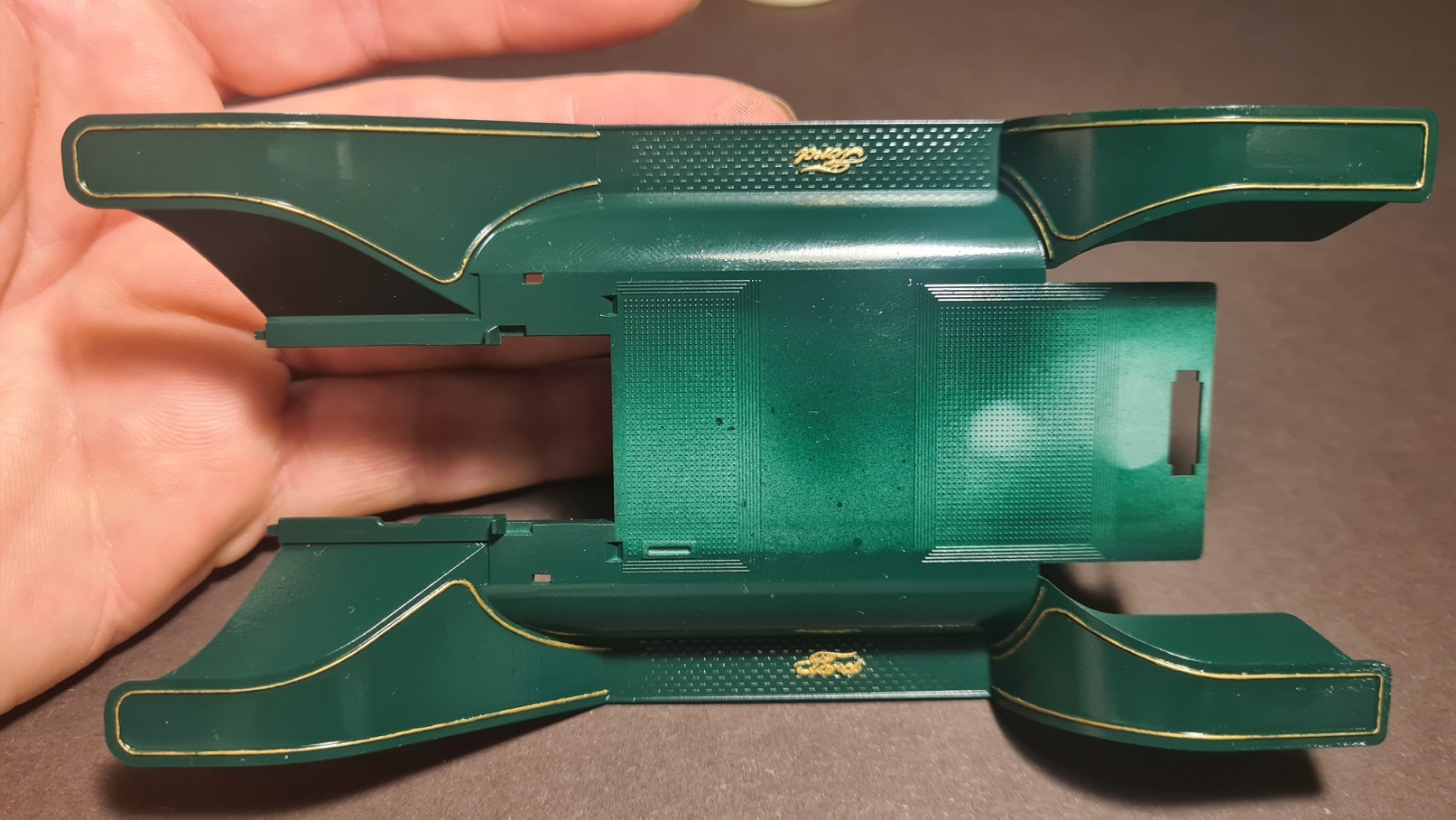

Hier das Blechwerk, die Messinglinie und die Schriftzüge wurden trockengebürstet.

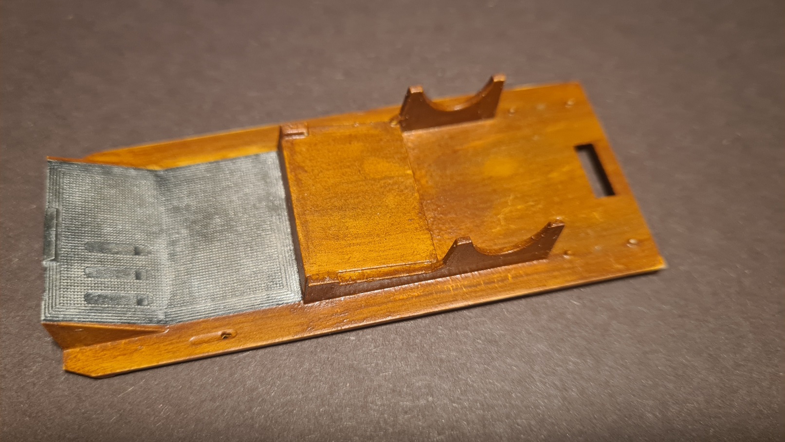

Und hier noch die Holzbodenplatte

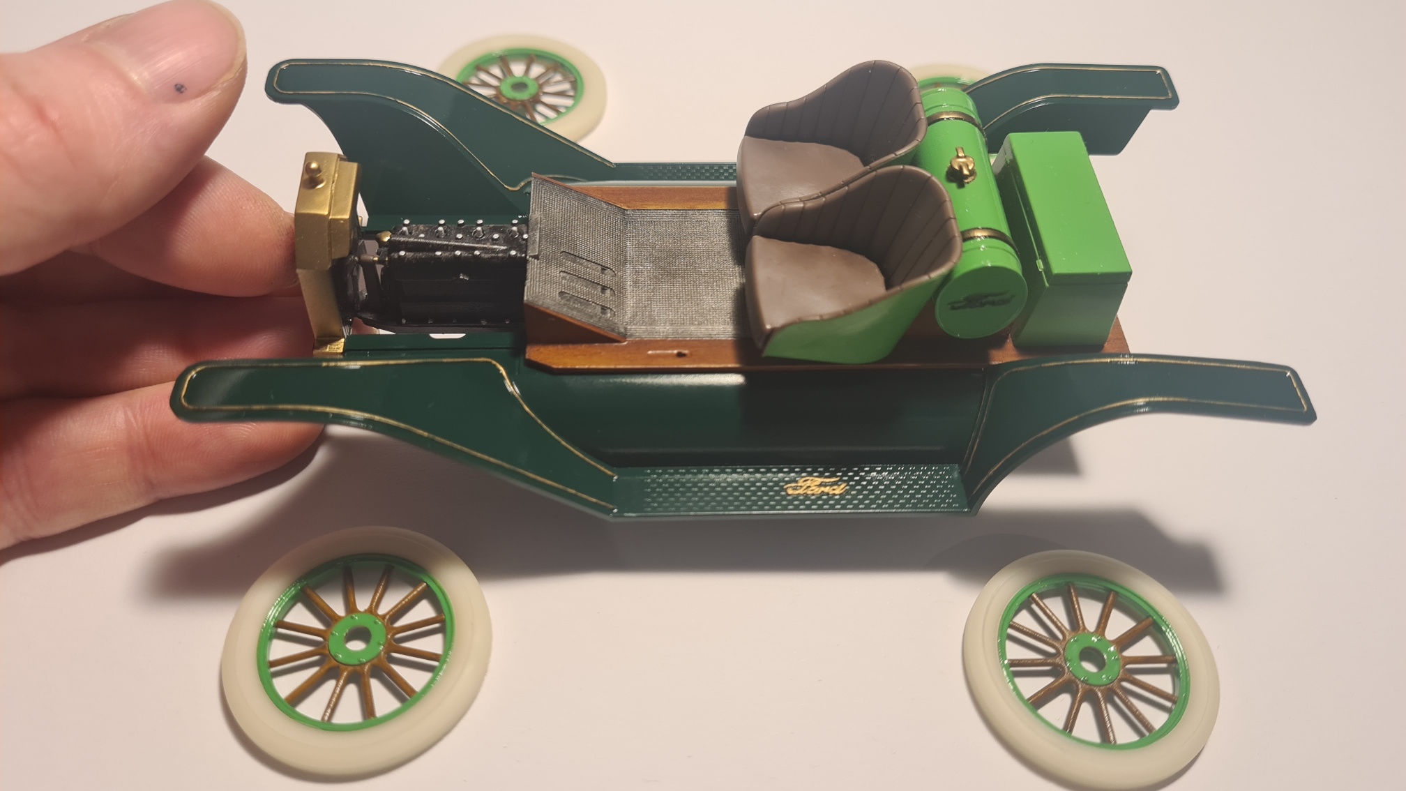

Zum Spaß mal ein wenig zusammengesteckt

Hi Rafael,
ich bin begeistert.
Deine Holzimitate sind grosse Klasse
Und deine Lackierung, ist ein Traum
ich bin begeistert.

Hi Rafael.....
Ich kann mich Jans Worten nur anschließen. Sieht echt klasse aus.
Für mich Mega Interessant.... die Farbgebung der Holzspeichen. Da mache ich einen "Merker" dran und probiere das auch mit den von dir genannten Komponenten aus.......
Gruß, Dirk.
