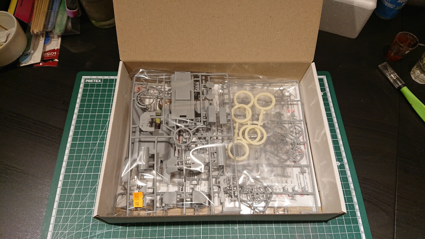

Machen wir sie doch mal auf:

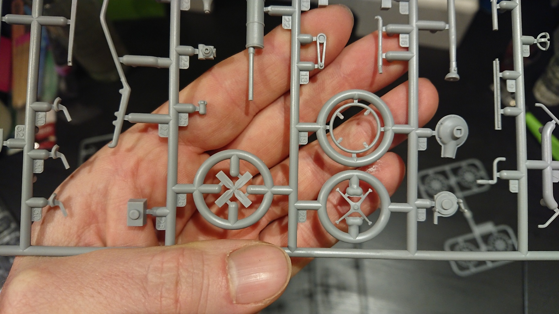

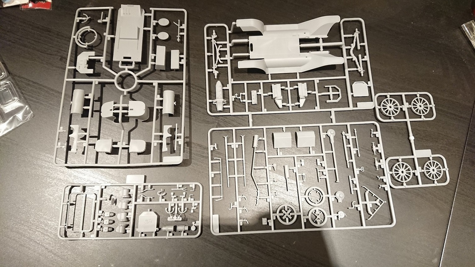

Innen drin gibt es extrem saubere und detaillierte Spritzlinge:
Besonders filigrane und empfindliche Teile sind sogar mit einem besonderen Schutz drumherum gegossen:

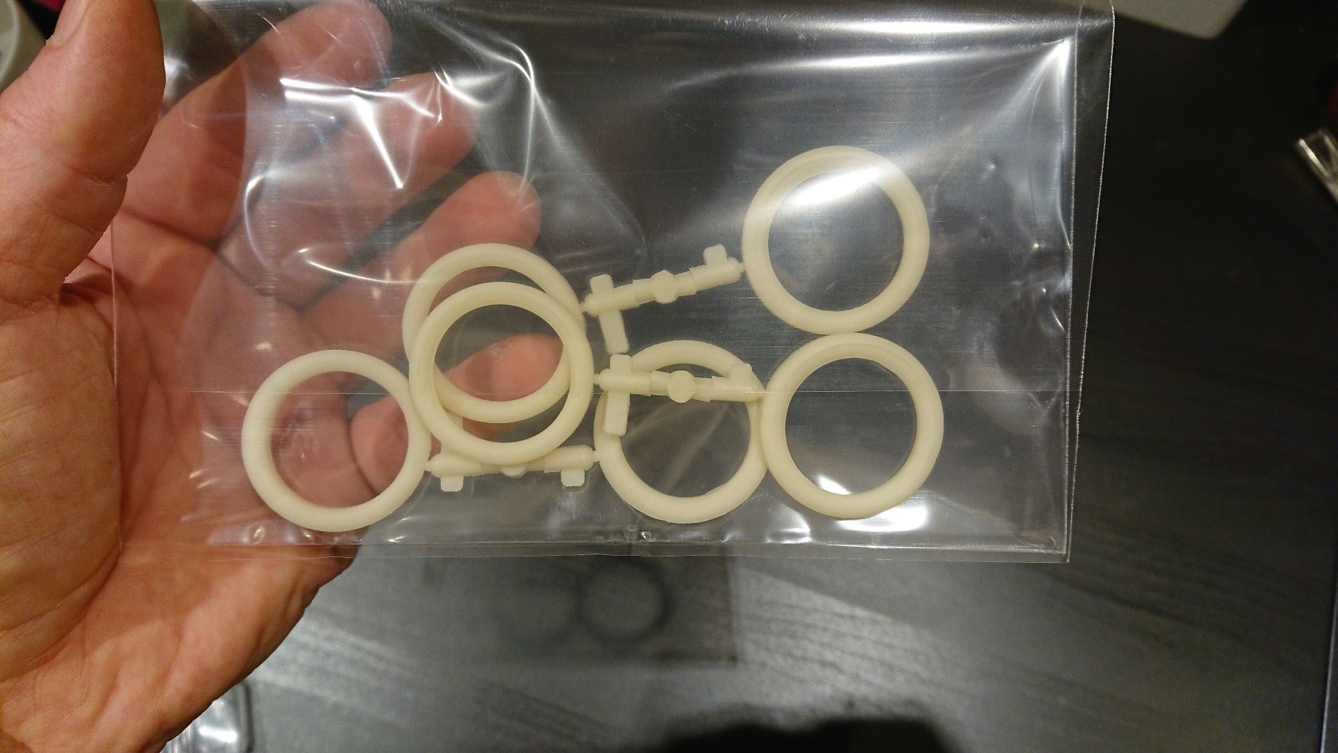

Hier noch die Reifen, einer zu viel, an dem kann man dann schön die Abnutzung testen.

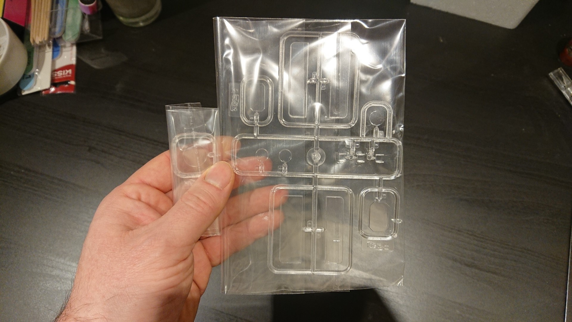

Klarsichtteile sind extra verpackt:

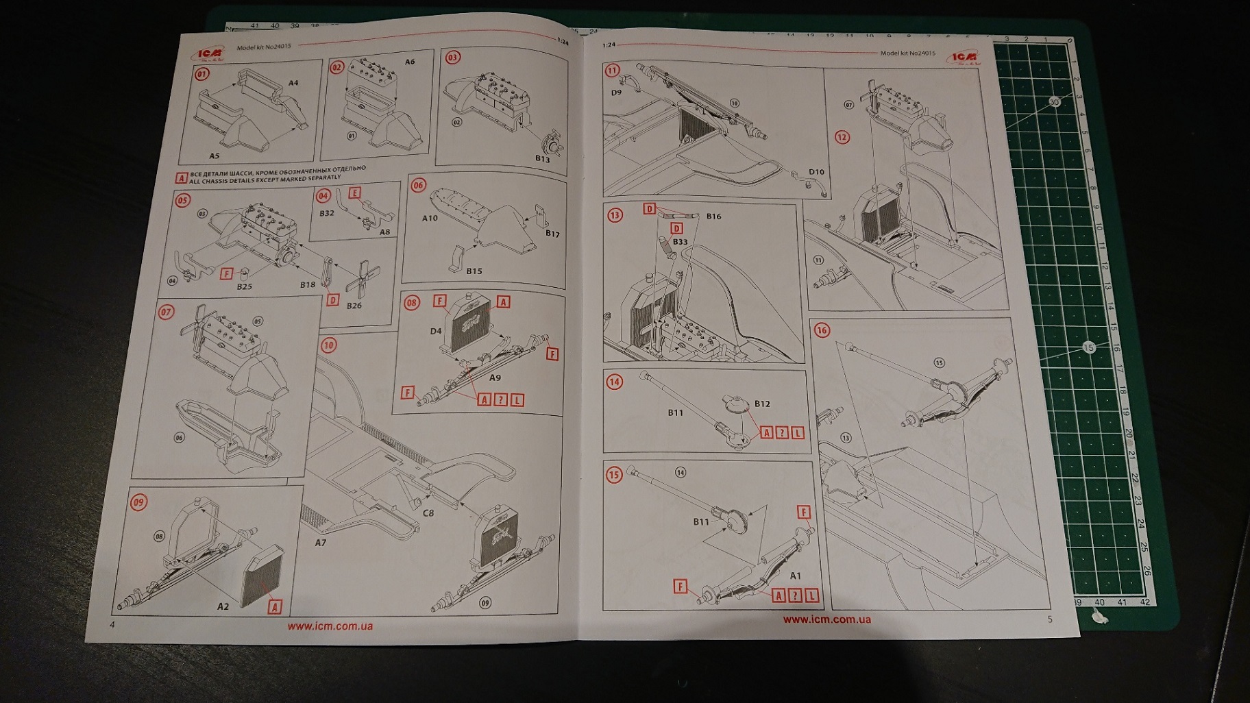

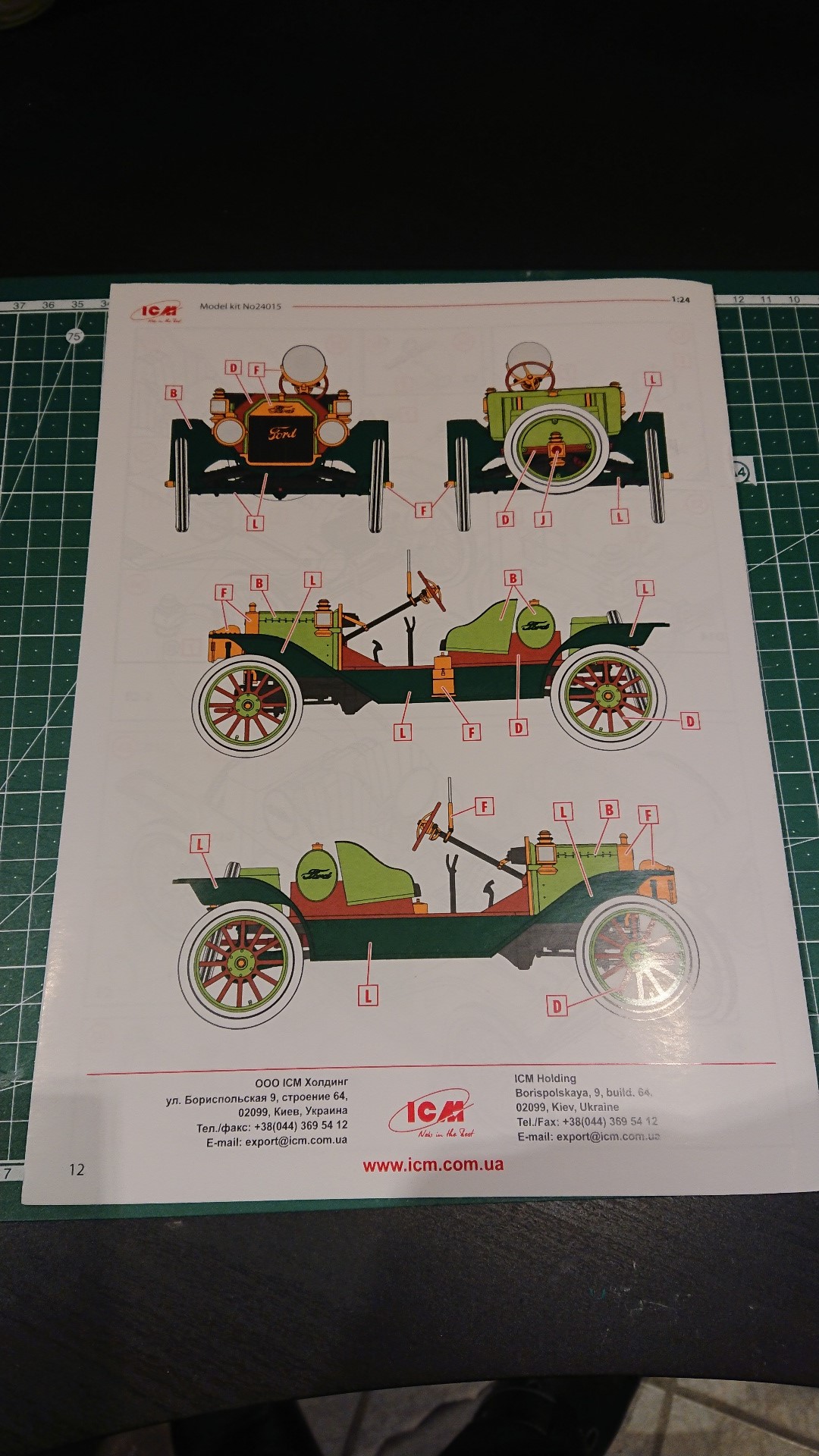

Hier ein Blick auf die Bauanleitung:
Leider gibt es keinen Messing Spritzling, so dass man die zahlreichen Messingteile (Kühler, Lampen etc) bestmöglich selbst bemahlen muss.

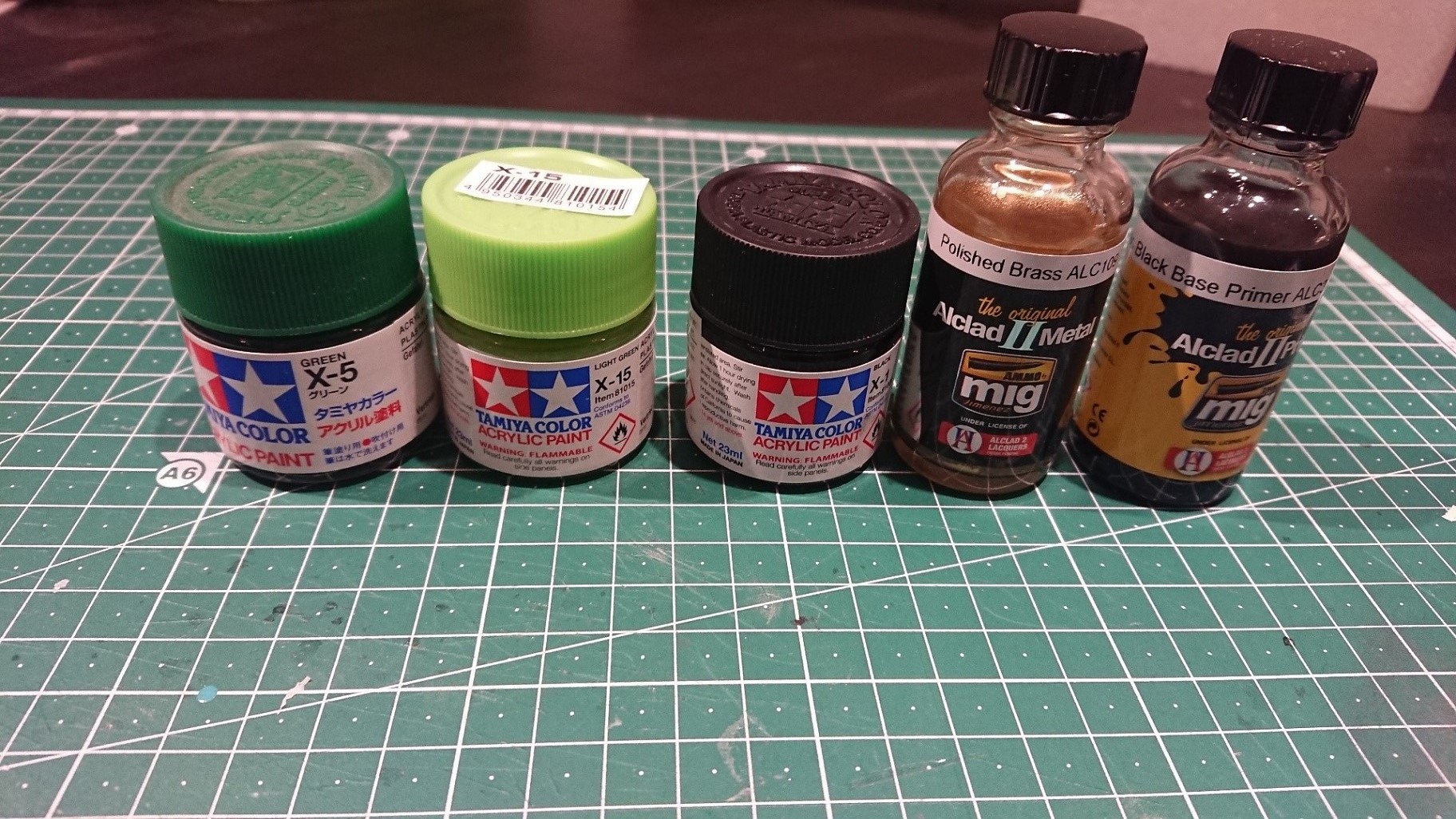

Die wichtigsten Farben habe ich gestern schonmal eingekauft.

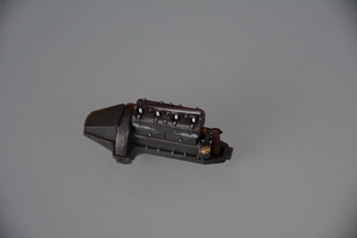

Wie gesagt, mit dem niedlichen Motor habe ich angefangen. Hier ein früher Zwischenstand, da fehlt noch wirklich einiges dran...
Foto nur für Naubaddi ;-)
DSC_7392 - Kopie_klein.jpg (192.53 KiB) 11521 mal betrachtet
Ich habe mir überlegt, den Wagen außen auf Hochglanz zu trimmen und im Innenleben zu zeigen, dass er schon über 100 Jahre auf dem Buckel hat. Das vorgeschlagene schwarz hochglänzend für den Motorblock erschien mir daher unpassend. Habe ich durch Mr. Metal Color Iron ersetzt und ein bißchen rumpoliert, aber nicht zu sehr.
Die Messingkappe ist Alclad 2 Polished Brass über einer Schicht Tamiya X1. Glänzt wirklich sehr schön. Das Foto gibt das leider nicht so her, liegt an den schlechten Tageslichtverhältnissen.

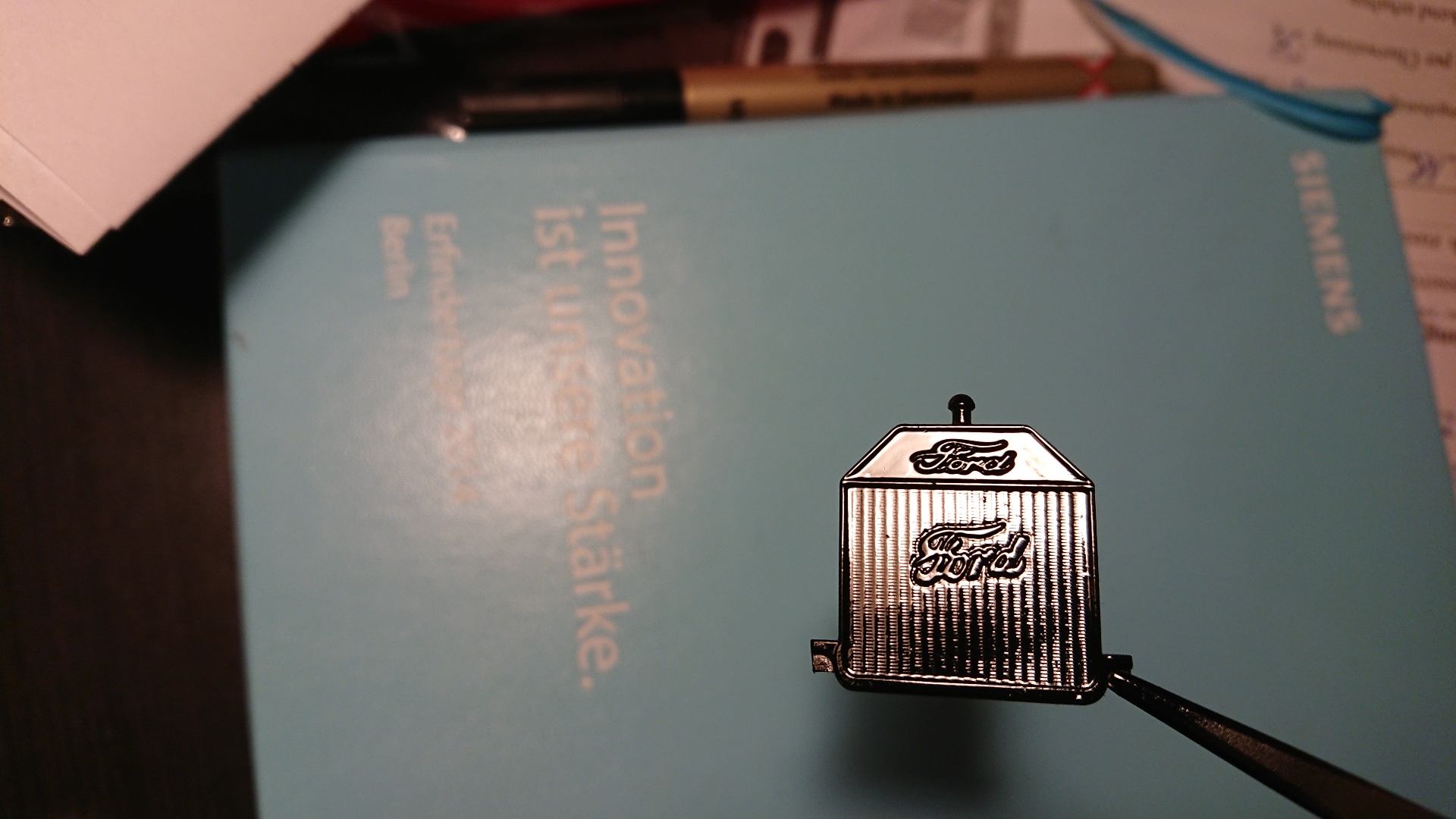

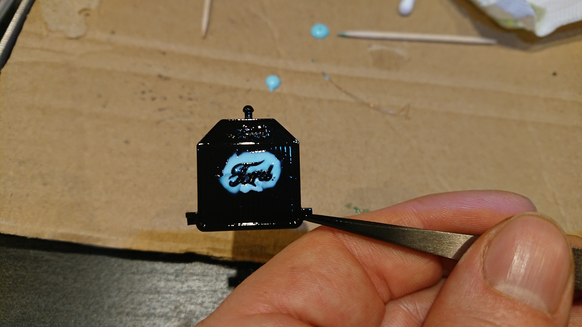

Ich habe mich etwas am Kühler versucht. Eigentlich ging mir im ersten Schritt nur darum, den erhabenen Ford-Schriftzug ordentlich darzustellen. Mit dem Resultat bin ich überhaupt nicht zufrieden. Sieht aus wie hinge...
Was ich versucht habe: Zuerst hochglänzend schwarz lackiert:
Danach mit einem ganz dünnen Draht Valleyo Liquid Mask seinen Weg suchen lassen. Das klappt leider nur bescheiden gut.
Da hat die Motivation schon arg gelitten, so daß es zu diesem Zeitpunkt schon klar wurde, dass ich mal nur weiter mache, um zu testen, ob der Weg funktioniert. Finger an den Rändern: egal, würde ich ohnehin neu machen müssen.

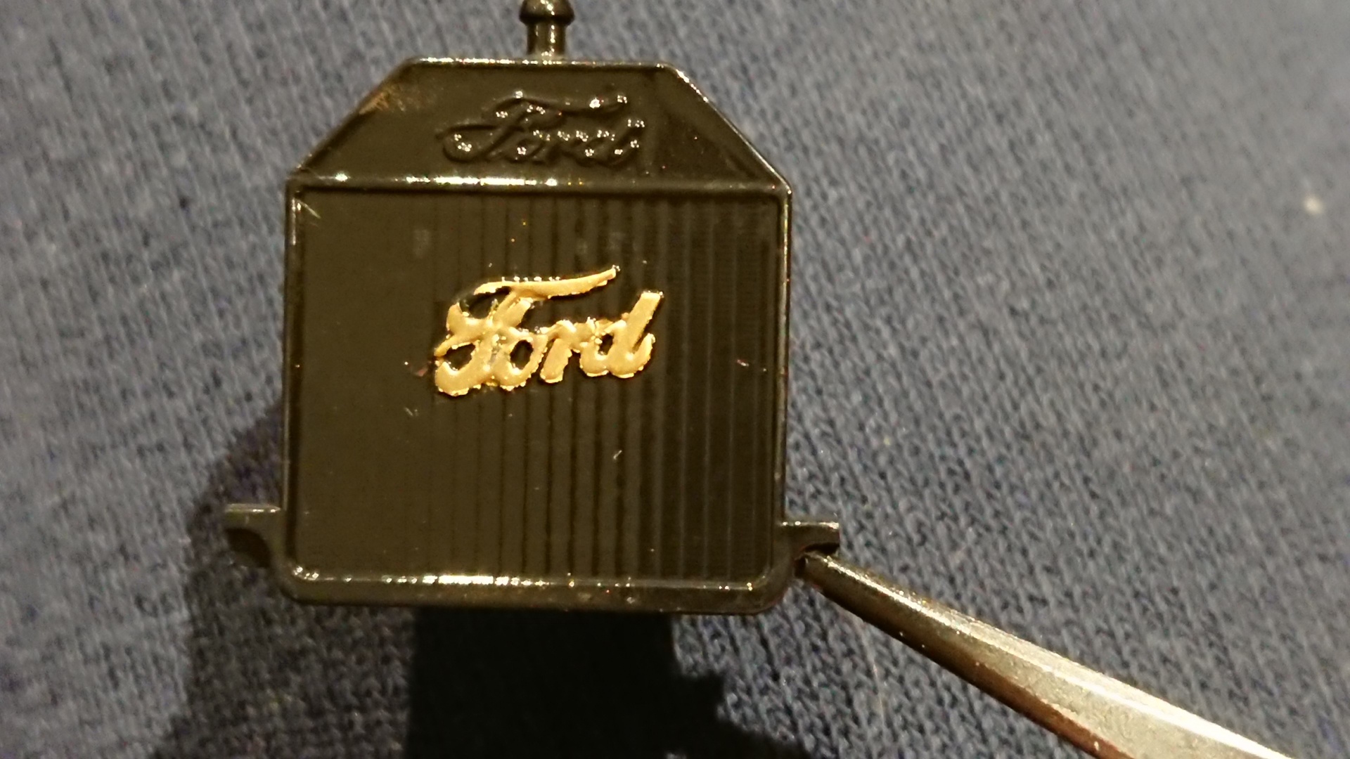

Zum Schluß dann Messing draufgesprüht:
Folgende Probleme hatte ich: Ich bekam das Liquid Mask nicht ordentlich verteilt. Gibt es ein Alternativprodukt mit einer niedrigeren Viskosität?
Beim Ablösen franst die Messingfarbe etwas aus, scheinbar ist die ausgehärtet, und das darunterliegende Liquid Mask konnte ich wegziehen.
Mag mir jemand Tipps geben, für eine andere Herangehensweise? Oder gibt es eine geeignetere Maskierflüssigkeit?
Bin mir sicher, ähnliche Aufgabenstellungen werden mir noch häufig begegnen.
Danke und Gruß
Rafael

Ich hätte den Schriftzug mit dem Zahnstocher abgetupft. Zumindest versucht.
satori
Beiträge: 1662
Wohnort: Winterthur/Kobe
Ich hätte da mehrere Lösungsansätze.
1. Drybrushen. Die erhabnenen Stellen mit dem Pinsel drybrushen. Das geht ganz gut. EV. musst Du mehrmals drüber bis es gut deckt.
2. Mach ein Washing. Mit einem Wash bleibt etwas Restfarbe an den Kanten. So sieht man die abgeblätterte Farbe nicht mehr
3. Farbe nachziehen. Korrigiere die ausgefransten Kanten indem Du diese mit einem feinen Pinsel und derselben Grundfarbe nochmals nachziehst.

Wenn ich es richtig sehe, hättet ihr grundsätzlich die gleiche Technik mit Maskieren angewendet? Die Vorschläge sind ja im Wesentlichen (abgesehen vom Drybrushen) eher Vorschläge zur Nachkorrektur.
Das Drybrushen wird mit alclad Farbe vermutlich schlecht funktionieren, werde es aber am Rand ausprobieren. Ich fürchte, dass der tolle Messinglook damit nicht erreicht werden kann.

Vor vielen, vielen Jahren, als ich noch keine Abdeckflüssigkeit kannte, habe ich es einmal mit Hartwachs für die Autopolitur versucht. Wenn ich mich recht erinnere, hat es funktioniert. In deinem Fall würde ich so vorgehen:
Die Umgebung des Schriftzugs und die Inneräume der Buchstaben dünn mit Hartwachs einpinseln bzw. das Wachs hinein laufen lassen.
Nach dem Trocknen den Schrifzug leicht anschleifen, um einen Wachsüberschuss zu entfernen.
Mit Messing einsprühen.
Nach dem Trocknen unter fließendem, heißen Wasser das Wachs auswaschen. Das Wachs nimmt die überschüssige Farbe mit. Eine weiche Zahnbürste könnte hilfreich sein.
Als Alternative:
Es gibt im Künstlerbedarf Wachs in Metalloptik, das aufgerieben und dann poliert wird, z.B. bei antiken Bilderrahmen. Ich hatte auch einmal mit Rubb 'n Buff gute Erfahrungen gemacht.
Dem Foto nach zu urteilen, ist die Farbe allerdings dick aufgetragen und hat dadurch einen zusammenhängenden Film gebildet, der dann an den Rändern ausgerissen ist.
Keine Gewähr! Ich weiß nicht, wie Wachs auf heutige Farben reagiert.

Vielen Dank paul-muc! Mit Wachs habe ich keine Erfahrung und auch nicht das Werkzeug. Irgendwie schrecke ich auch davor zurück, mir das zu besorgen.
Aber ich denke, du hast vielleicht einen entscheidenden Hinweis gegeben: Ich habe scheinbar die Messingfarbe zu dick aufgetragen, weswegen sie ausgefranst ist.
Ich werde noch einmal die komplette Farbe runternehmen (wollte ich ja ohnehin), dann alle Schritte wiederholen aber versuchen eine dünnere Messingschicht zu sprühen.
