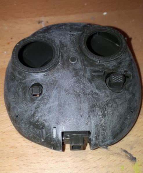

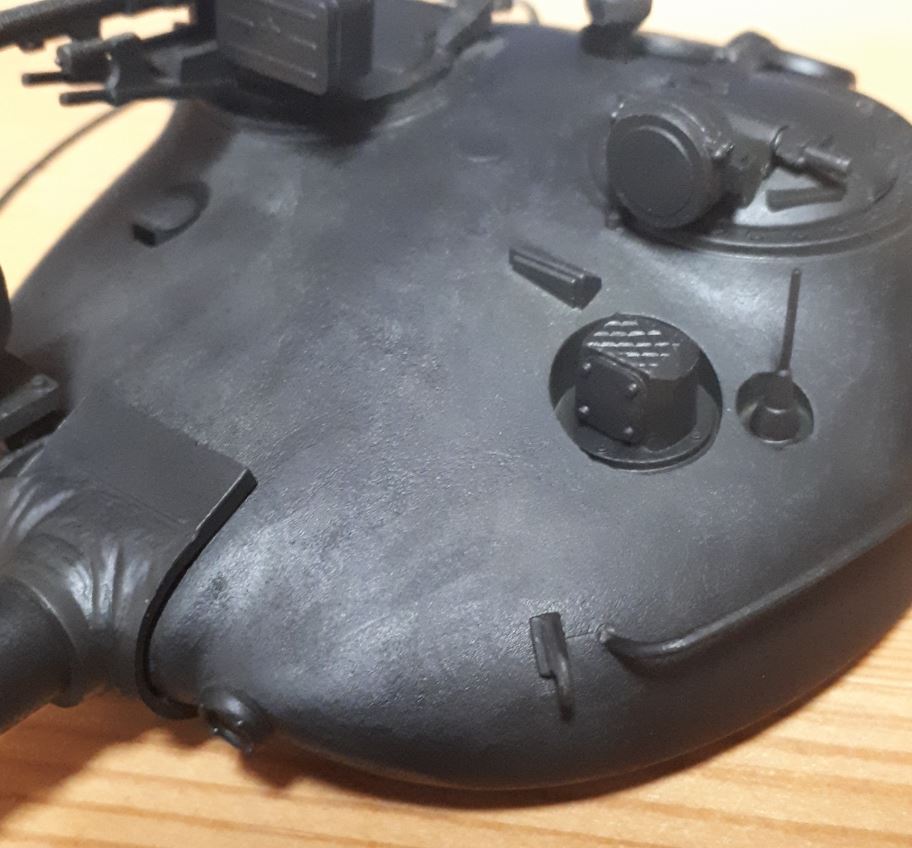

Heute habe ich mich an den Turm gewagt. Nachdem die beiden Hälften verklebt und versäubert/gespachtelt waren, habe ich es mit Aceton versuch, ging aber nur bedingt, der Kunststoff hat sich relativ gut gewehrt.Schlussendlich musste der Tamiya-Kleber ran. Mit einem rauen Pinsel hab ich dann die Gussstruktur "eingetupft". Dannach nochmal grob drüber geschliffen und mit etwas Kleber an den Problemstellen "geglättet".
Von der Haptik finde ich es ganz gut, auch die Optik scheint hinzuhauen. Wirklich zeigen, ob das ganze auch brauchbar aussieht wird sich erst nach der Grundierung....

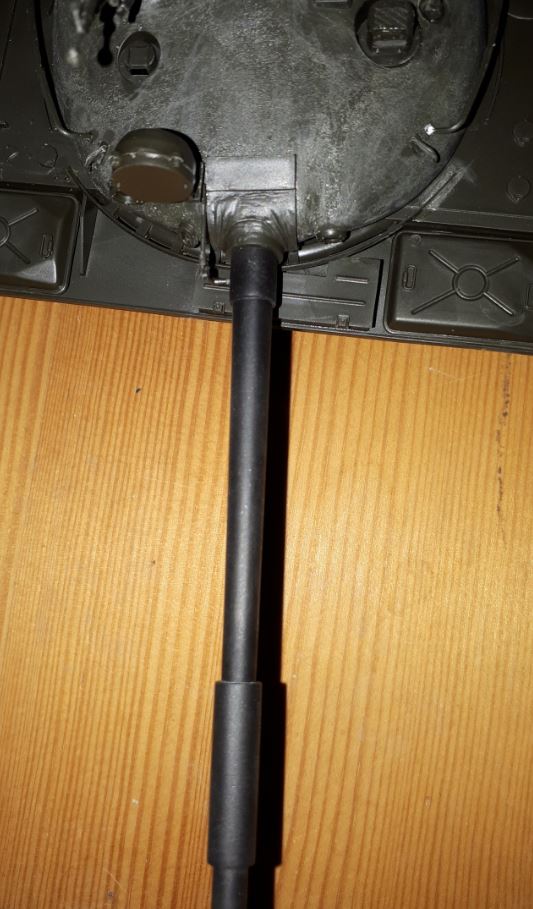

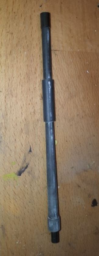

Die Kanone habe ich auch verspachtelt und versäubert, auch hier schlägt die Stunde der Wahrheit nach der Grundierung. Ich habe sie zum Verschleifen in den Akkuschrauber gespannt, so konnte ich schnell und vor allem "rund" schleifen. Mal sehen ob das so geworden ist, wie ich es mir vorgestellt habe.

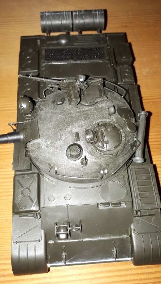

Am Wochenende habe ich den Zusammenbau abgeschlossen. So ein Regenwetter ist auch mal was schönes :D ...
Die Zusatztanks am Heck haben etwas aufgehalten, ungünstig platzierte Auswerfermarkierungen und etwas Schleif- und Spachtelarbeit an schlecht zugänglichen Stellen haben ziemlich aufgehalten.
Das Oberteil hat auch nicht 100%ig auf die Wanne gepasst. Entweder war hinten am Heck ein zu großer Spalt oder am Bug. Ich hab mich für den "Bugspalt" entschieden, da dieser einfach zu verspachteln ist.
Die Kanone habe ich nun grundiert. Und siehe da, sie ist rund und glatt, der Akkuschrauber hat hier ganze Arbeit geleistet.
Hier das Ergebnis:
Als nächstes gehts dann ans Lackieren.

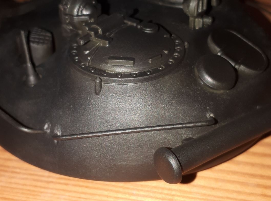

Gestern Abend wurde der Turm grundiert. Die Textur/Gußstruktur gefällt mir ganz gut, sie ist Gott sei Dank sehr dezent geworden, ich hatte schon Angst, dass die Struktur zu grob ausfällt.
Zumindest besser als die aalglatte Originalversion. Was meint ihr?

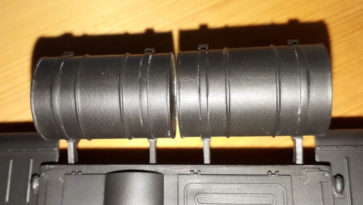

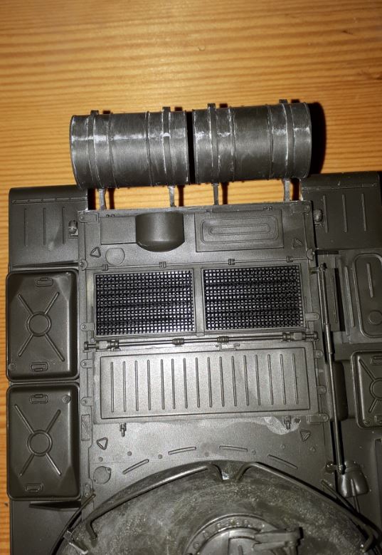

Gestern bin ich endlich dazu gekommen, den Panzer zu grundieren. Leider bin ich mit dem Ergebnis gar nicht zufrieden.
Ich habe gespachtelt und geschliffen und trotzdem sieht man die Linien an den Zusatztanks am Heck. Ich weiß echt nicht mehr, was ich falsch mache. Ich habe ordentlich mit Tamiya Kleber die Stellen verklebt und zusammengedrückt. Dann versäubert und mit verdünnter Tamiya Spachtelmasse verspachtelt und verschliffen. So lange, bis ich überhaupt nichts mehr gespührt habe. Auch mit der Uhrmacherlupe hab ich die Stellen inspiziert und konnte keine Fehler mehr finden. Bis ich gestern eben grundiert habe. Da sind sie wieder: :thumbdown: :(

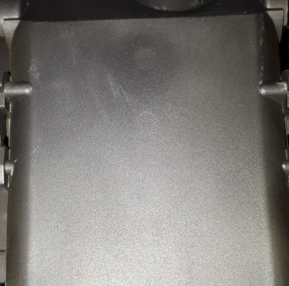

Ein ähnliches Bild an der Unterseite. Hier habe ich über die Stellen gefühlte 10 mal drüber gespachtelt und trotzdem sind sie nackh dem Lackieren noch immer sichtbar.
Habt ihr da einen Tipp für mich, wie ich das hinkriege? Hier werde ich wohl an den Tanks nicht mehr viel machen können, oder? Gut, dass ich an keinen Hight-End-Bausatz übe, sonst würde ich mich jetzt in den Hintern beißen...

Re: Tamiya T-62A 1:35
Verfasst: Mo 5. Nov 2018, 07:15
von eydumpfbacke
Da hilft leider nur noch mal schleifen und nochmal grundieren

@eydumpfbacke: ja, nochmal schleifen und grundieren. Aber wenn ich dann wieder das Ergebnis habe? Ich habe beim ersten Mal schon alles feinsäuberlich verschliffen und untersucht und trotzdem sieht es wieder so aus. Gibt es nicht irgendeine Methode mit der das ohne langes Herumprobieren gelingt? Irgendwie muss ich das doch hinbekommen :cry:

sieht man denn die Stellen auch ohne Blitz und Makro noch? Also mit bloßem Auge? Finde nämlich den Spalt am Heckfass gar nicht so schlimm und an der Wannenunterseite guckt ja eh keiner und wenn, kann man das ja schön schlammig kaschieren. Alternativ die Betriebstofffässer weglassen oder du legst Alufolie drüber.

Yeast hat geschrieben: Mo 5. Nov 2018, 07:28Gibt es nicht irgendeine Methode mit der das ohne langes Herumprobieren gelingt? Irgendwie muss ich das doch hinbekommen :cry:
Also, ich habe mir angewöhnt nicht sofort 100% zuverschleifen, sondern vorher zu grundieren.
Dann sieht man das besser.
Ab und zu muss ich dann aber auch 2-4 x grundieren/schleifen.
Dann geht das aber. Hängt auch vom Plastik ab. Manche Hersteller (z.B. ICM oder MiniArt) nehmen weicheres Plastik.
Das lässt sich meist schlechter schleifen, finde ich.

Ich nehme auch gerne mal Sekunden-Kleber um kleinere stellen zu spachteln...
