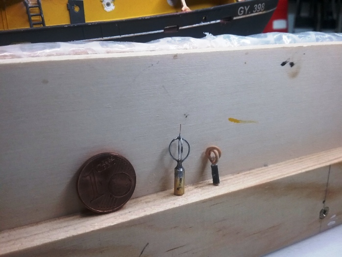

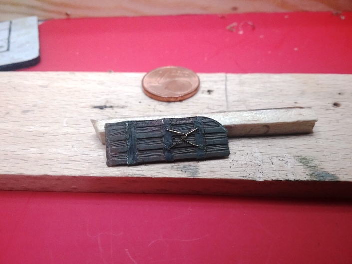

Hallo Coen 58
schön wieder was von Dir zu hören. Ich hab gerade dein Up-Date gelesen.Ich muss gestehen, die Speigatten auf dem Fangdeck habe ich schlichtweg übersehen. Jetzt überlege ich die noch nachträglich einzubauen, bzw. zu öffnen.
Mit dem hinteren Kran hatte ich auch so meine Probleme. Revell sieht ja zwei vor, aber auf Bildern vom Original ist nur einer, Steuerbordseitig, zu sehen. Also habe ich nur einen gebaut.
Bei mir geht es auch nur in winzigen Schritten weiter. Der Peilrahmen ooB ging ja garnicht.Ich habe einen neuen gebaut. Material dafür ; Aufhänger von kleinen Weihnachtskugeln und ein 3 mm Messingröhrchen. Ich hatte auch hier ein Bild vom Original so das ich die Größe in etwa schätzen konnte.
Peilrahmen neu ind ooB

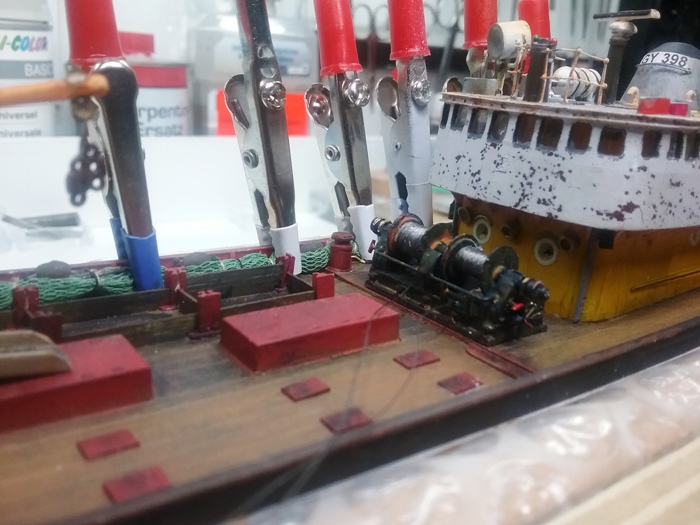

Weiterhin habe ich jetzt die mittlerweile 4 Version des Fangnetzes angefertigt. Jetzt scheint die Größe zu stimmen. Die Netzschwimmer sind übrigens aus dem Angelsportbedarf. Scherbretter und eine neue Netzwinde habe ich zwischenzeitlich auch gebaut. Ist aber alles sehr mühsam weil das Sehen immer noch nicht so richtig funktioniert.
Scherbrett
Scherbrett
Netz und Netzwinde
Netz und Netzwinde
Die "Stahlseile" auf der Netzwinde sind auch aus Angelschnur, Farbe: Stahlgrau. Sieht gut aus, ist aber leider nicht gut zu verarbeiten.Das ist eine sog. geflochtene Schnur , die leider beim abschneiden aufdröselt.
