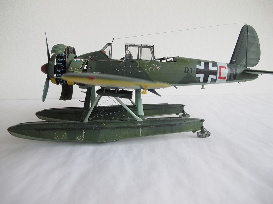

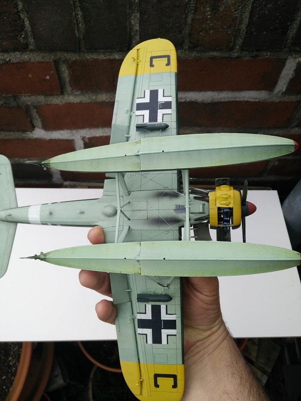

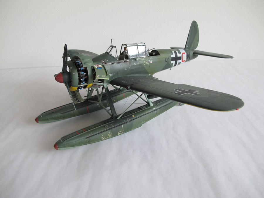

ich habe bei meiner Arado in 1:32 mit 0,3 mm "starkem" Stahldraht gearbeitet. Das hat den Vorteil, dass der formstabil ist und nicht auf "Spannung" gezogen werden muss:
- AR01.JPG (131.47 KiB) 9152 mal betrachtet
- AR06.JPG (138.06 KiB) 9152 mal betrachtet
- Arado 16.jpg (141.14 KiB) 9152 mal betrachtet
Das Material habe ich im Künstlerbedarf (z.B. Boesner) bekommen.
Das kannst Du ja mal an Deiner Arado in 1:72 üben.

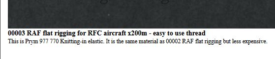

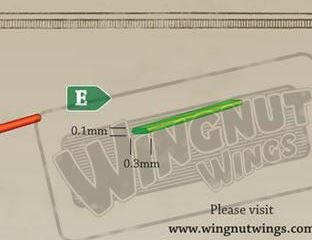

Ich krame mal diesen alten Thread (was ein Wortspiel) hervor, weil es thematisch hierher passt. Für ein zukünftiges Wingnut Wings (R.i.P.) Projekt brauche ich flaches Rigging Material. Siehe Bauanleitung:
- FlatRig.jpg (11.21 KiB) 8026 mal betrachtet
Das Zeug gab es (und gibt es noch vereinzelt) von Wingnut Wings zu kaufen. Also kaufen, so lange es noch irgendwo verfügbar ist, z.B. hier:
http://shop.mm-modellbau.de/index.php?p ... t&info=409, Größenordnung 15EUR + Versand.
Dankenswerter Weise war man aber so fair und hat auf der WNW Homepage
http://www.wingnutwings.com/ww/productd ... 3068&cat=5 einen versteckten Hinweis gegeben:
- Fadenhinweis.jpg (11.84 KiB) 8026 mal betrachtet
Man bekommt das gleiche Produkt sehr günstig bei amazon (oder wahrscheinlich auch in anderen Geschäften) unter dem Namen "Prym 977770". Ich hab bei amazon 3,20 EUR dafür bezahlt.
https://www.amazon.de/Prym-knitting-Ela ... hen&sr=1-1
Mit bloßem Auge sieht man kaum, dass der Faden eher flach ist. Gefühlt sehr elastisch, aber nicht ganz so elastisch wie Uschis Fäden. Vielleicht für den ein oder anderen eine preisgünstige Alternative.
