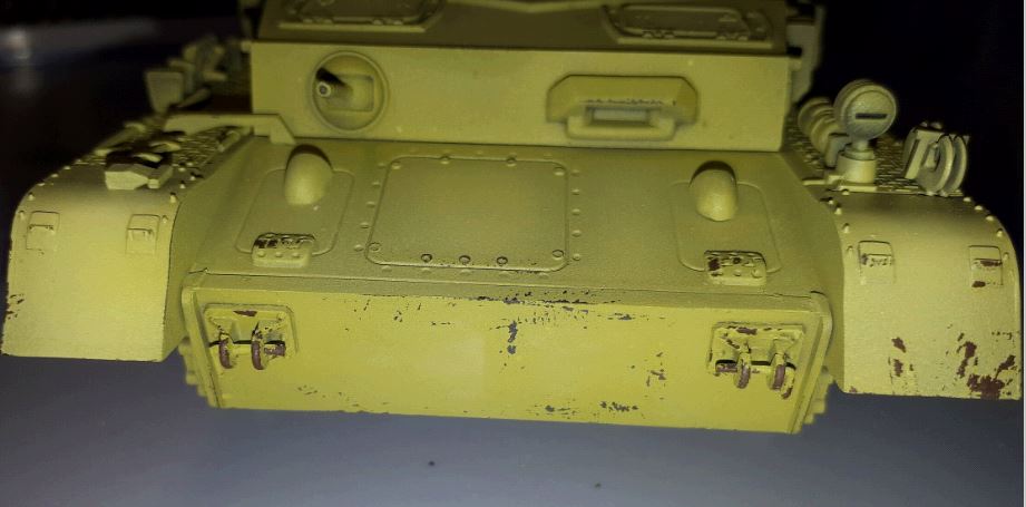

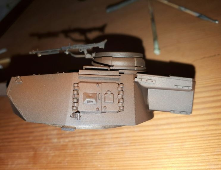

Das wird dich jetzt vielleicht ärgern, Yeast, aber so verkehrt war die Rommelkiste vorher nicht montiert.
Re: Academy Panzer IV H/J 1:35
Verfasst: So 17. Dez 2017, 00:13
von panzerchen
Ja, und meines Wissens war sie sogar nach hinten ein bißchen abfallend.
Verfasst: So 17. Dez 2017, 01:44
von LXD
Jabos Einwand war schon berechtigt, so schräg wie ursprünglich am Modell gezeigt hängt die Kiste nicht am Turm.
@Yeast: der Bruch ist natürlich ägerlich, ich hoffe du kriegst das hin. Jedenfalls weiterhin gutes Gelingen!
Verfasst: So 17. Dez 2017, 12:01
von Yeast
Schönen Adventsonntag zusammen!

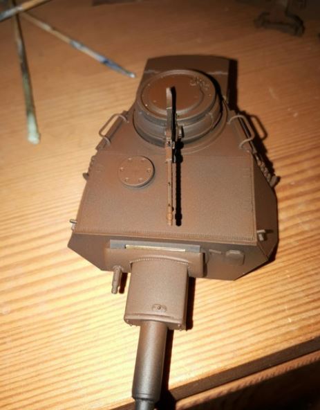

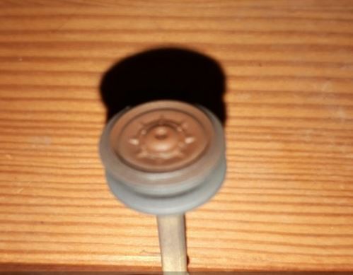

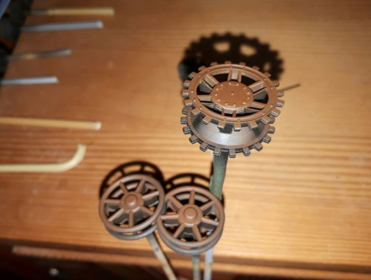

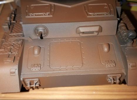

Die Rommelkiste habe ich repariert so gut es ging und bin nochmal mit der Grundierung drüber. Sie war wirklich viel zu schräg. So wie es auf den Fotos vom Original aussieht, hing die wirklich nur an den beiden Halterungen und unten in der Luft. Oder liege ich da falschß
Jedenfalls habe ich das so gut wie ging versucht, herzustellen. Ein bisschen hängt sie noch immer, aber da ist halt einfach schweeeeeres Werkzeug drin ;)
Über die Grundierung habe ich jetzt noch ein wenig Rostfarbe aufgetragen und zur Übung etwas mit der Airbrush gespielt, da ich noch nicht so sattelfest bin. Als nächstes möchte ich ein Chipping Medium auftragen um Lackabplatzer zu simulieren. Ich finde das schöner als die Abplatzer mittels Trockenmalen.

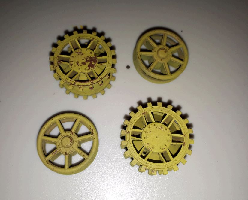

Auch die Laufrollen, Zahnkränze und Umlenkrollen wurden so behandelt. Hoffentlich wird das Ergebnis so, wie ich es mir wünsche.

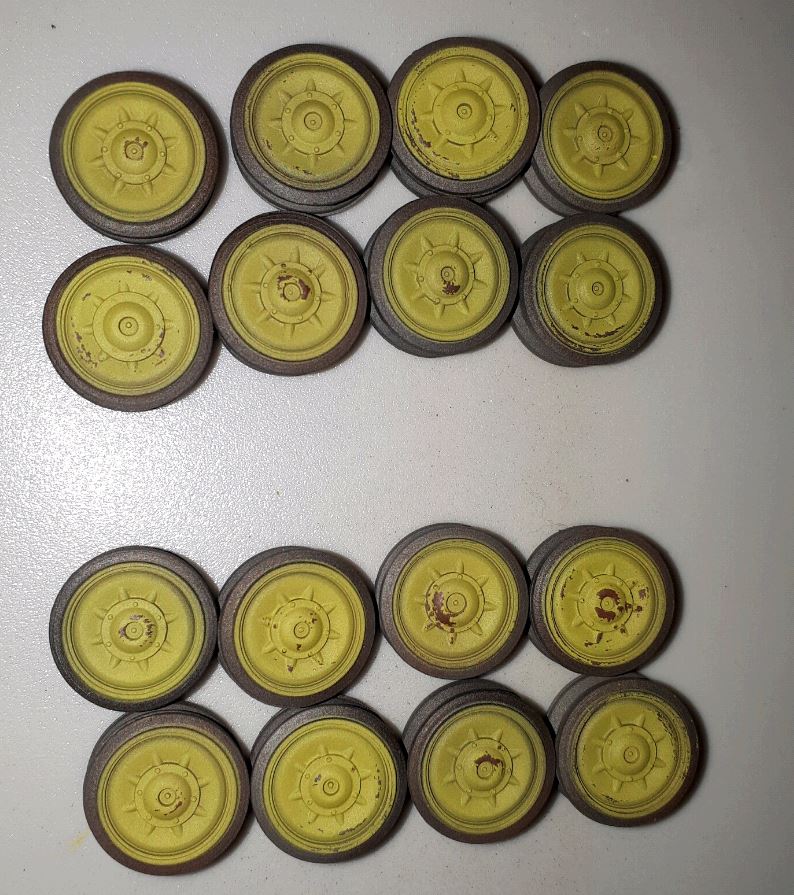

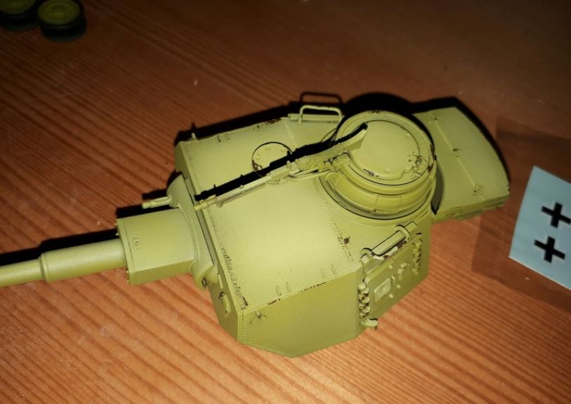

Ich habe gestern noch ein wenig gewerkt und mal die Laufrollen lackiert und leichte Lackabplatzer simuliert. Bis auf das Antriebsrad mit den großen Abplatzern bin ich ganz zufrieden. Was meint ihr zu der Farbe? Trifft das Italeri "Dunkelgelb" halbwegs den Ton? So sieht es derzeit aus:

Ich habe das Vallejo Dunkelgelb auch, und halte es für ein bißchen zu dunkel.
Und bei dem allseits beliebten Waschen mit verdünnter dunkler Farbe zwecks optischer Modellierung wird es noch dunkler.
Tamiya Dunkelgelb erscheint mir heller und ich bevorzuge es.
Aber ich war ja damals nicht dabei, auch wenn schon lebendig, deshalb ist meine Sichtweise nur begrenzt maßgeblich.

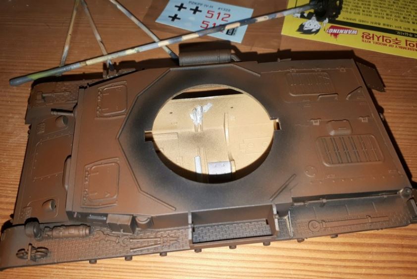

Wozu die Grundierung in Schwarz ?
Wenn man die Flächen richtig deckend mit der eigentlichen Farbe spritzlackiert, die Ritzen, Nuten, Gravuren usw. aber nur übernebelt, dann ergibt das eine optische Abdunklung dieser Bereiche und das Modell wirkt etwas plastischer.
So die Theorie.
Aber es wirkt durchaus auch ganz praktisch, und die Methode läßt sich nicht nur bei Panzermodellen anwenden, ich selber verwende sie auch immer wieder mal bei Flugzeugmodellen, speziell auf der hellen Unterseite.

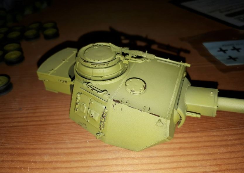

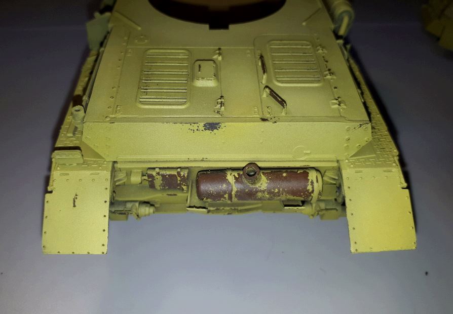

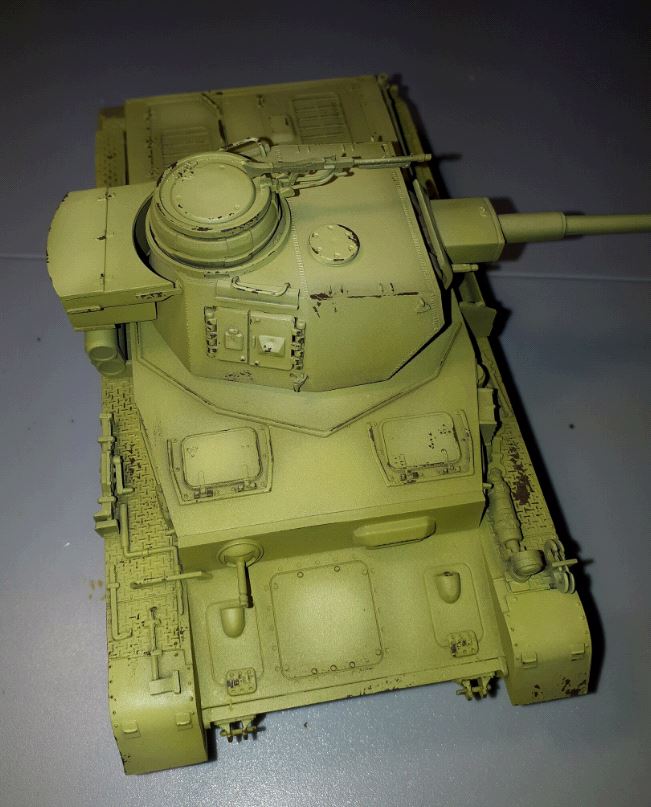

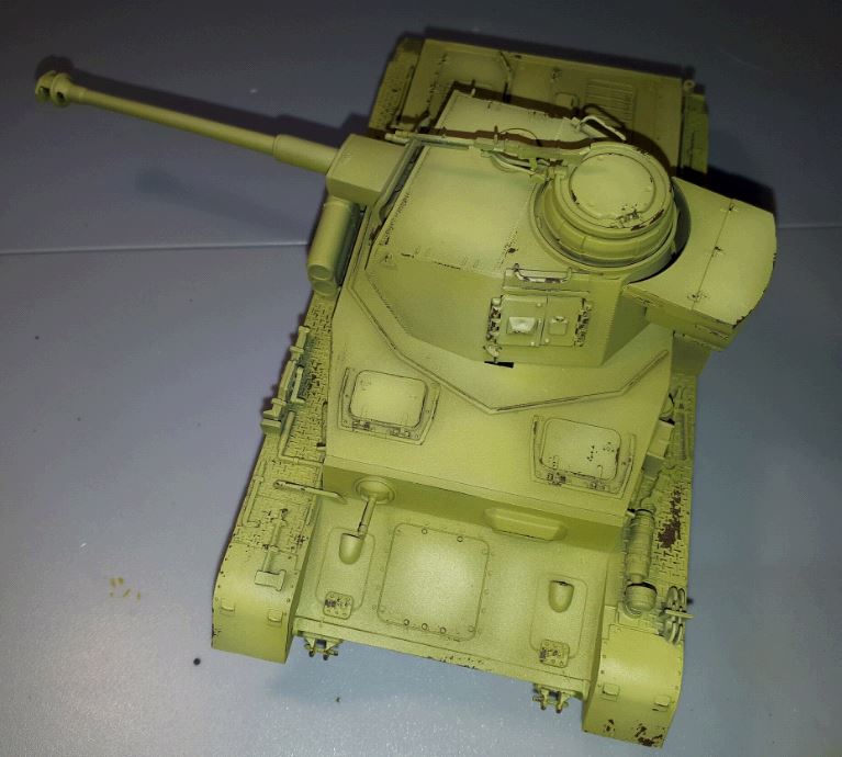

Heute hatte ich endlich wieder mal kurz Zeit, mich meinem Hobby zu widmen. Den Turm habe ich jetzt mal fertig lackiert - zumindest in der Grundfarbe. Die Tarnung kommt später noch drauf.
So sieht der Zwischenstand im Moment aus. Natürilch dürfen ein paar Lackabplatzer nicht fehlen. ;) Die Farbe habe ich hierfür leicht aufgehellt, das der Dunkelgelb von Italeri/Vallejo ja doch ziemlich dunkel ist und irgendwie ins sumpfige Grün abdriftet. Recht anfreunden kann ich mich mit dem Farbton jedenfalls nicht. Etwas aufgehellt sieht es besser aus. Dabei habe ich die Oberseite heller gemacht als die Seiten um ein wenig Licht und Schatten zu simulieren. Hoffe, dass das halbwegs rüber kommt. Fotos sehen immer anders aus als in Natura.
Verfasst: Di 26. Dez 2017, 16:28
von panzerchen
Ich kenne das Vallejo Dunkelgelb ebenfalls als etwas dunkler als gewohnt ( Tamiya und Humbrol ).
Der grünliche Einschlag soll, so heißt es, authentisch sein.
Man verwechselt das Dunkelgelb der Wehrmacht häufig mit den eher rötlichen bzw. Ockerfarbigen Wüstentarnungen anderer Staate, aber auch des Afrikacorps !
Die Beleuchtung stört die Wahrnehmung der Aufhellung zwar ein bißchen, sie ist aber dennoch zu erkennen und ich halte sie für grundsätzlich gelungen.

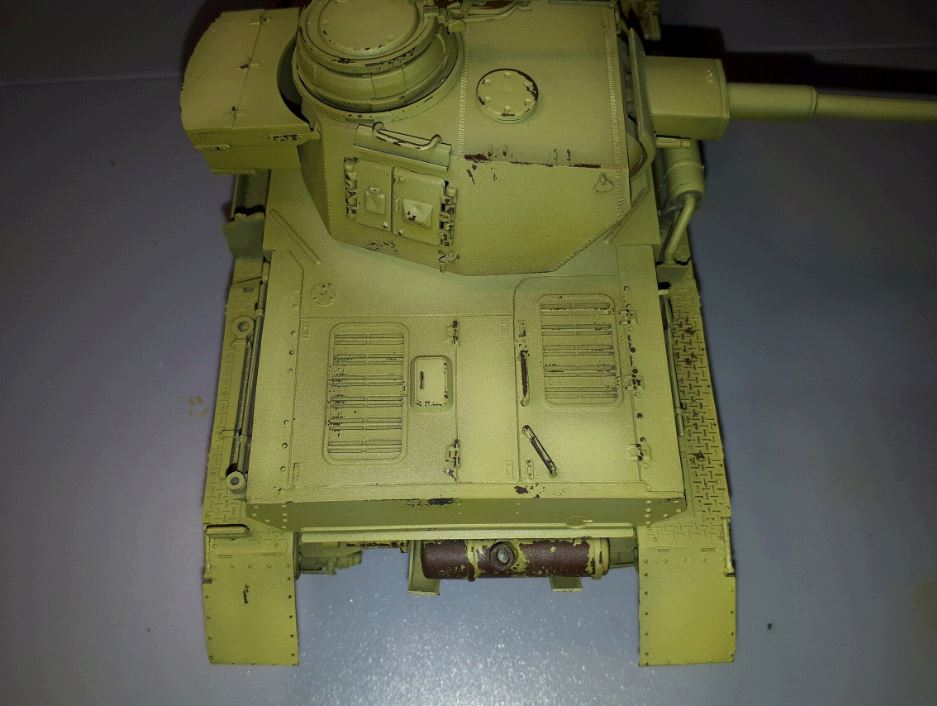

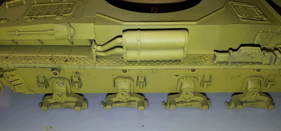

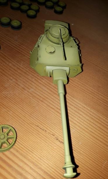

Dank des Feiertags und ohne Verwandtschaftsbesuch habe ich es gestern geschafft, am Panzer IV weiterzuarbeiten. Das Dunkelgelb mit Lackabplatzern ist jetzt fertig.
Leider habe ich noch gar keine Idee, welche Vorlage ich für die Tarnung nehmen soll. Irgendwie habe ich Angst, dass ich es jetzt vermassle es damit.
Mein Plan für das weitere Vorgehen ist folgender:
zuerst mal kommt eine Schicht Klarlack über die bisherige Bemalung zum Schutz. Dann eine weitere Schicht Chipping-Medium, dann die Tarnung. So kann ich auch Abplatzer und Abrieb an der später aufgetragenen Tarnung simulieren.
Die Italeri/Vallejo Farben hätte ich dann mit etwas Klarlack "verdünnt" um die Deckkraft zu reduzieren und die Tarnung freihand aufgesprüht. Nur leider hab ich das noch nie gemacht und habe hier etwas Bammel. Als Vorlage habe ich den Einfall gehabt, mir die Anleitung vom Revell Panzer IV runterzuladen und diese als groben Anhaltspunkt zu benutzen.
@Panzerchen: danke, wieder was gelernt! Ich dachte mir schon, Vallejo hat sich hier im Farbton geirrt. Genau wie du schreibst sind die meisten Dunkelgelb eher ins Beige/Ocker/Sand driftend, da ist man so dran gewöhnt, dass dieses sumpfige Gelb direkt auffällt.
