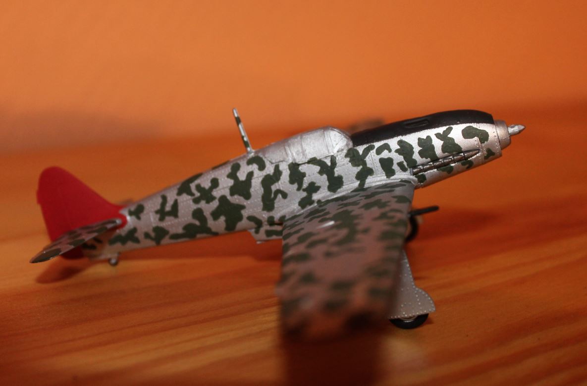

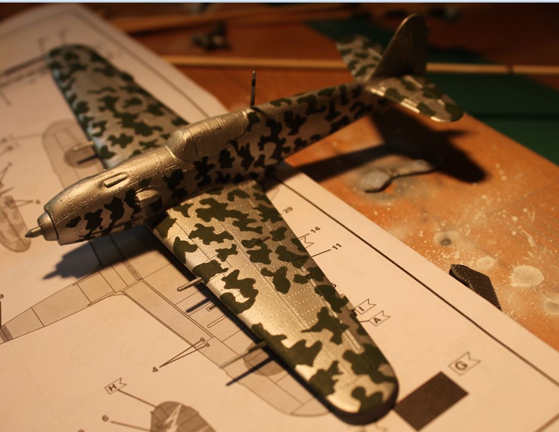

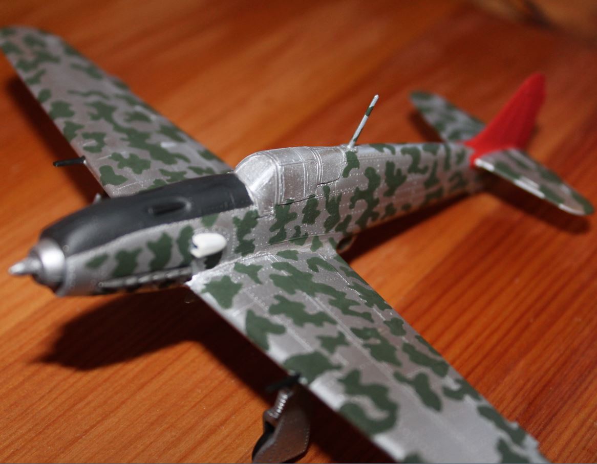

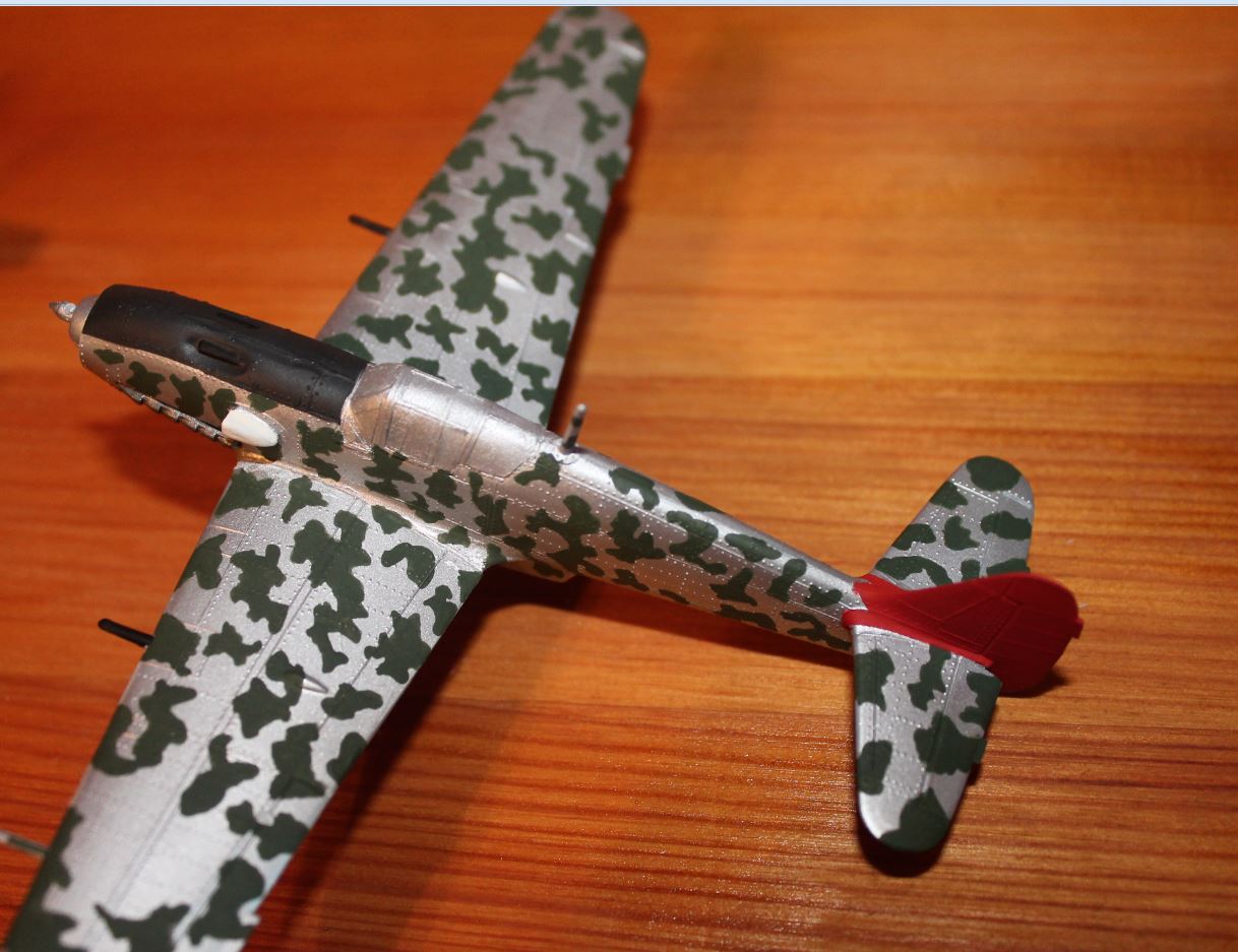

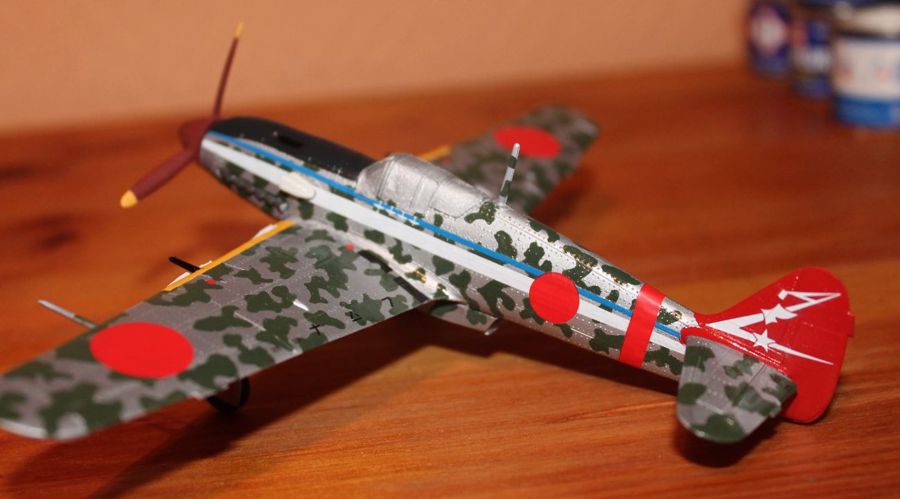

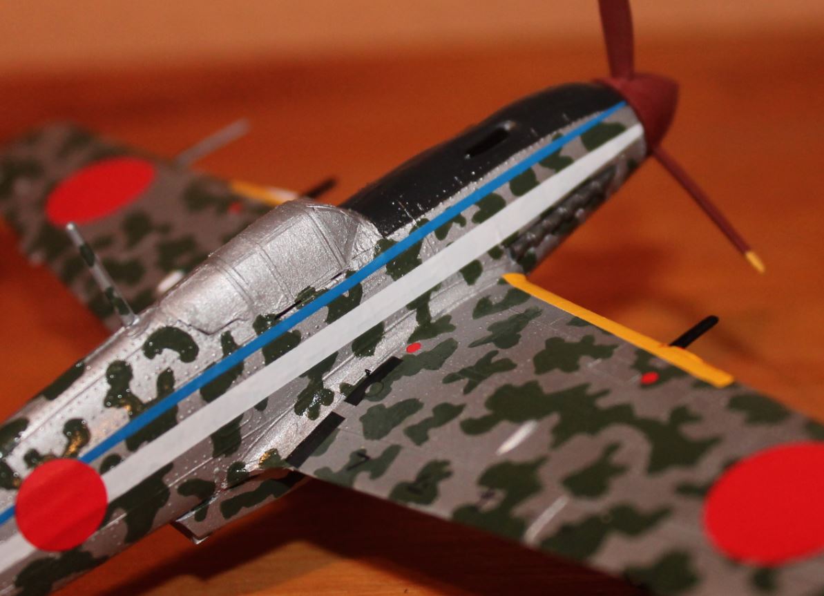

Nun zur aktuellen Lage der "Tony":
Ich habe nun die Tarnung fertig, die Haube und das Leitwerk mit Airbrush lackiert (nun das erste mal mit 1,5 und nicht mit 4 bar... :lol:), geht hervorragend!
Die Abgasrohre waren in der Bauanleitung mit "Rost"-Farbe angegeben. Irgendwie kommt mir das nicht so ganz richtig vor. Ich habe vom letzten Bausatz noch etwas MIschfarbe (Eisen + Antrazit 50:50) übrig und diese benutzt, weiß nicht, ob das so halbwegs korrekt ist. Aber meine Ki-61 wird auch nicht gealtert, sie bleibt fabrikneu ;)
Jetzt stehen noch ein paar Ausbesserungsarbeiten an, dann kommt eine Schicht glänzenden Klarlack drauf, dann die Decals. Versiegeln werde ich wieder mit Mattlack. Und dann bin ich gespannt, wie die Cockpitzhaube das ganze überstanden hat. Hier mal ein paar Fotos:

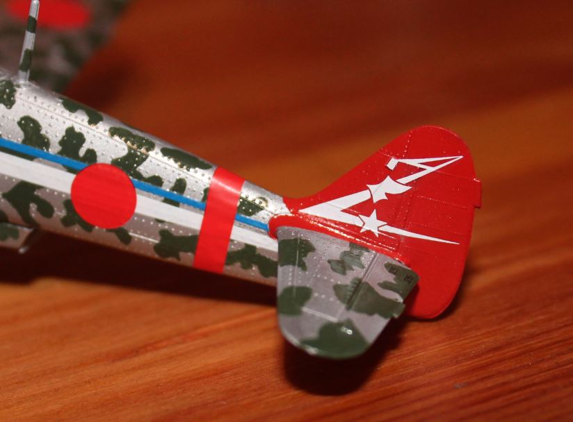

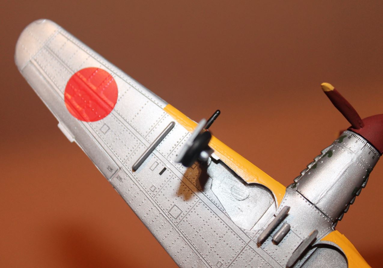

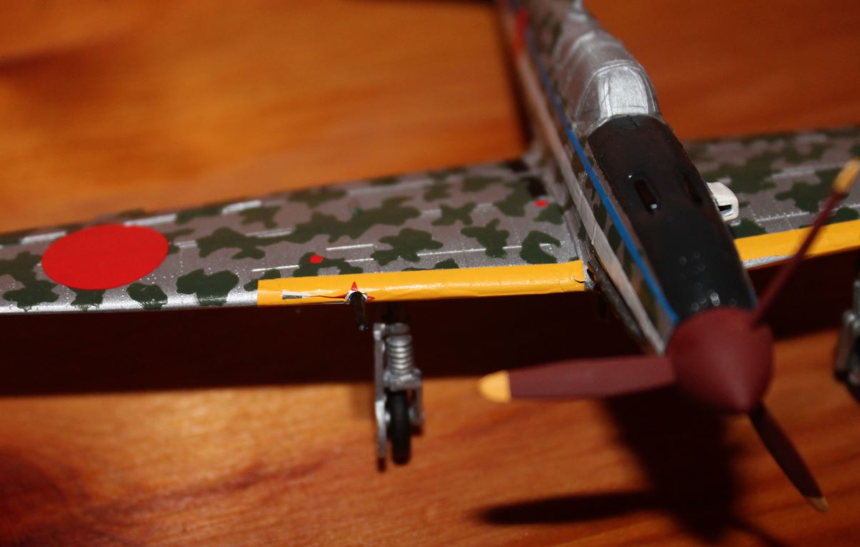

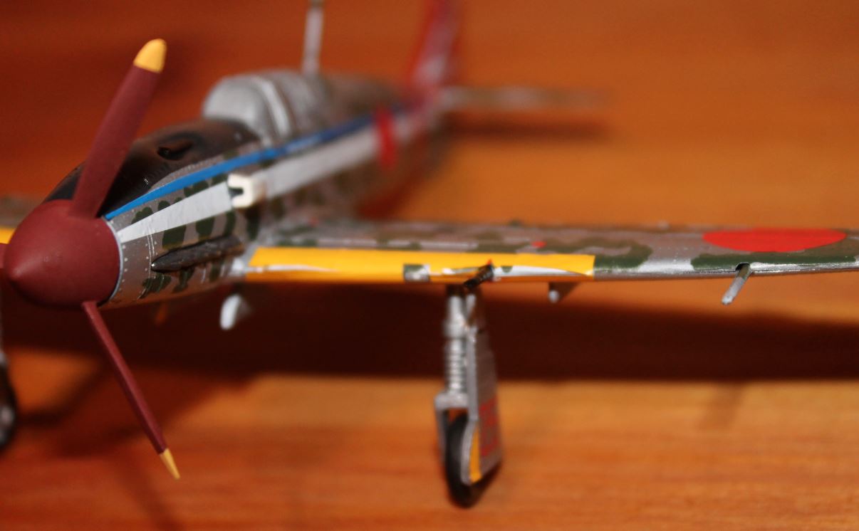

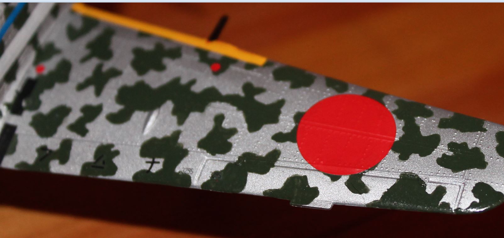

Nun war es heute so weit und ich habe die Decals augetragen. Der Decal Soft wurde gerade aufgetragen und die Decals sind grade am weich werden, bei manchen sieht man es schon gan z  gut. Am Leitwerk klebt noch ein Stück Rest von dem weißen Rumpfband (war um zwei mm zu lang, musste ich kürzen), hab ich aber erst nach dem Fotoshooting entdeckt...
Hier mal ein paar Bilder:
Es hat alles ganz gut geklappt nur eines ärgert mich besonders: die gelben Decalstreifen für die Flügelvorderkanten sind nach dem Anbringen ganz übel eingerissen. Habe ich fast schon befürchtet, dass das passiert.
Meine Fragen:
Kann ich das in Zukunft irgendwie verhindern?
Und was mache ich jetzt am besten? Das versaut mir das ganze Modell. Auch wenn es nur ein Übungsstück für mich war, bin ich doch etwas sauer. So finde ich nämlich, dass die Maschine für meine bescheidenen Modellbaukenntnise (und im Vergleich mit meinen bisherigen Modellen ;)) gar nicht sooo schlecht wurde. Eben bis auf die Decals.
Ich glaube zwar, dass ich eure Antwort kenne (Decals abmachen und aufmalen/brushen), aber vielleicht hat wer ne Idee, wie ich das in Zukunft vermeiden kann.
Als nächstes geplant (nachdem ich das mit den Flügelvordekranten irgendwie hingebogen habe) ist eine Schicht matter Klarlack und die "Tony" ist fertig.
