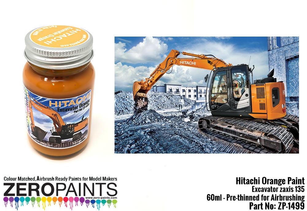

Hallöchen,
grosskranfan hat geschrieben: Fr 6. Jan 2017, 16:51 Ich bin schon auf der Suche nach einem passenden orange... Ist aber nicht so einfach. Und von gunze gibt es nur genau dieses eine (und das war in der Anleitung vorgegeben)
Hm.... was ist denn mit dieser Farbe?
