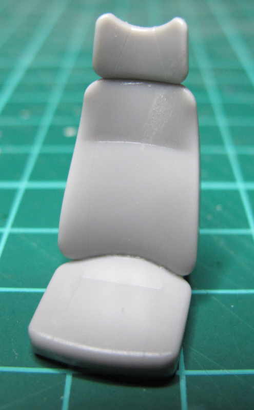

So Jungs, es gibt neue fotos.

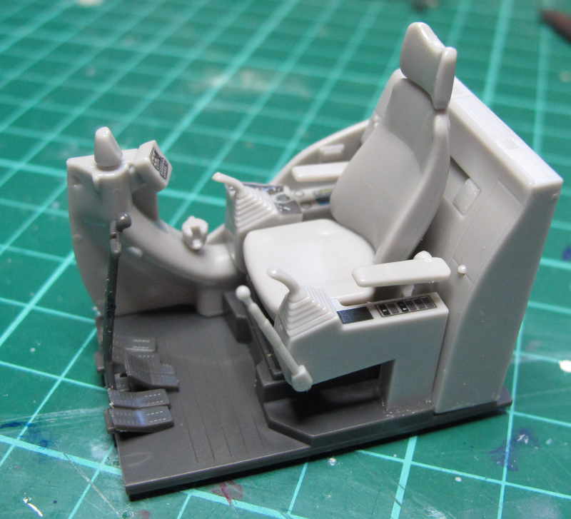

Der Operator-Sitz .. in Teilen:
Und fertig

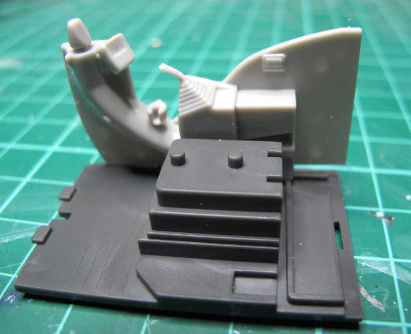

Probesitzen von rechtem Bedienpanel und Kabinenboden:
Linkes Bedienpanel in Teilen:
und fertig:
Armlehnen für den Operator-Sitz

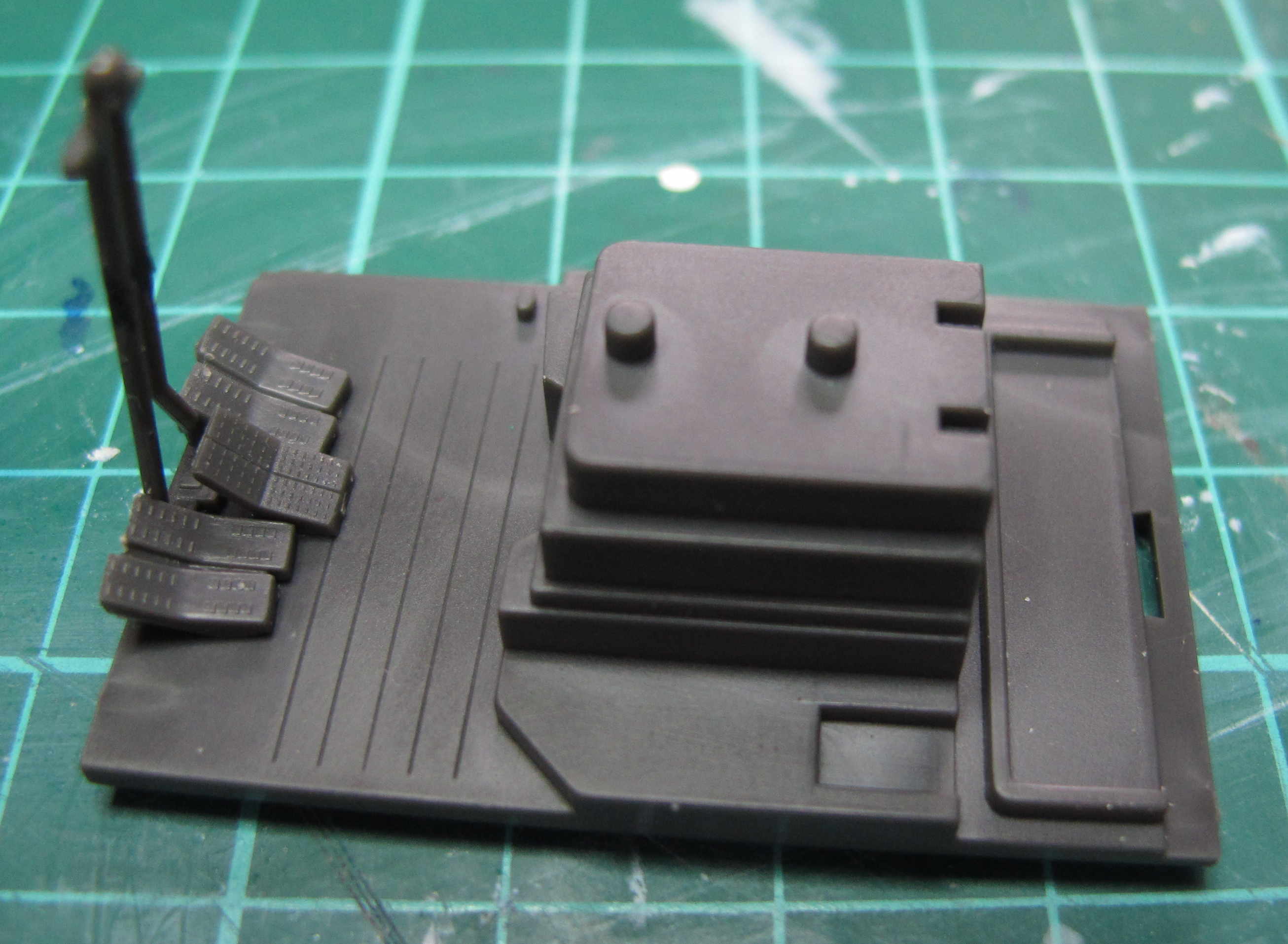

Kabinenboden mit montierter Pedalerie und Fahrhebeln:
Kabineninneres fertig montiert:

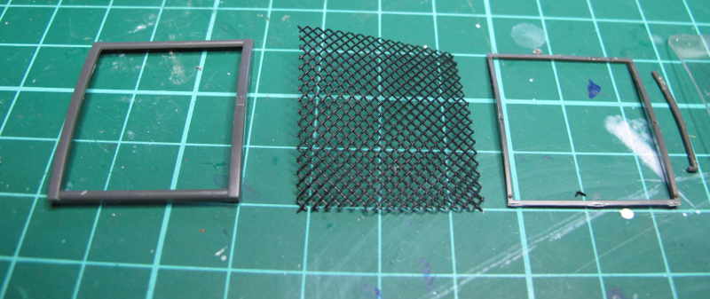

Jetzt wäre eigentlich die kabine an der Reihe, jedoch gibt es mit einem Teil ein Problem: es ist aus Vinyl, wölbt sich und lässt sich nicht glätten, es hat sich bisher jedem Versuch erfolgreich widersetzt (Fotos folgen).
Das Teil ist die Nachbildung des Schutzgitters vor der Frontscheibe; ich habe eben bei einem Kleinserienhersteller ein entsprechendes photogeätztes Gitter bestellt.

Schön zu sehen, dass das Gittergeflecht die Probleme macht.
Es war mir nicht möglich, das Geflecht zu glätten, also gestern Photoätzgitter bestellt (weiss jemand, womit man Neusilber brüniert?)

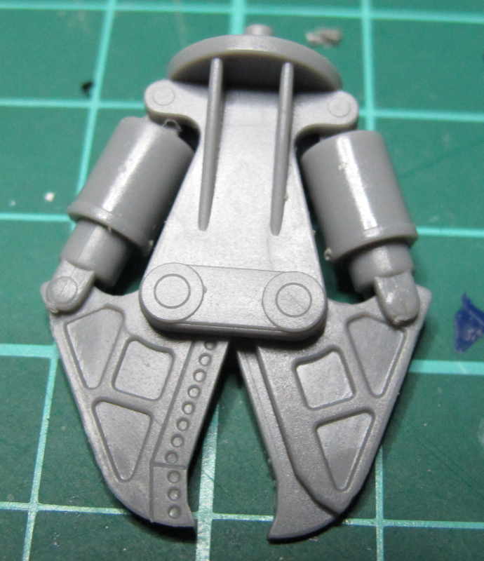

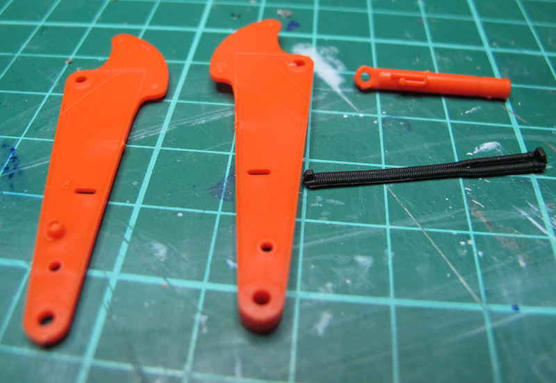

Die Wartezeit vertreibe ich mir mit dem Bau des kleineren der beiden Arbeitsarme. Zunächst die Metallschere:
Und das (Dreh)gelenk mittels dessen die Schere am Arm befestigt ist:

Hast du es mit einem Bügeleisen versucht? 1 Punkt sind ca 110 Grad und damit sollte es funktionieren. 2 Punkte sind 150 Grad und zu viel.

tintifax_2 hat geschrieben:Hast du es mit einem Bügeleisen versucht?
Nein, und zwar
Genau deswegen; der Grat ist mir zu schmal ;)

Du kannst es ja wie beim Bügeln machen: Tuch dazwischen legen.  ;)
Wie ich sehe ist das Gitter tordiert ( verwunden ), das läßt sich mit Bügeln nicht richten.
Mit Bügeln lassen sich Beulen, Dellen oder evtl. Wellen abflachen, aber tordierte Bauteile sind dem Wesen nach flach.
Soll das Gitter zwischen die Rahmen im Foto positioniert werden ? Dann könnte sich das Problem ja von Alleine auflösen, dadurch daß die Rahmen das Gitter in die korrekte ebene Form zwingen.
Die Frage ist außerdem ob das Teil tatsächlich aus PVC besteht, manchmal kann man weiche Teile durchaus mit Sekundenkleber kleben.
Auch dadurch hätte sich das Problem von selber gelöst.
Ansonsten: mehr oder bessere Ideen kann ich nicht beisteuern.

Zm dosierten gleichmäßigen Erhitzen eines flachen Bauteils kann man dieses vorsichtig über einen Toaster halten.
Flugzeugmodellbauer formen auf diese Weise ihre Kanzeln aus Klarsichtfolie.
Das Prinzip ist aber gleich.

panzerchen hat geschrieben: Soll das Gitter zwischen die Rahmen im Foto positioniert werden?
Genau dahin. Wie geschrieben: es ist das Schutzgitter der Frontscheibe.
So wie es ist habe ich keine Chance, es vernünftig zwischen die Rahmen zu positionieren. Schon probiert.
Das frage ich mich auch die ganze Zeit; dieses Teil und auch die Hydraulikschlauchnachbildungen sind aus demselben weichen Material; selbiges hat einen gummiartigen Griff, es könnte sich also durchaus um SBR oder NBR handeln.
sicher bin ich da aber nicht.
Anyway, ich habe mir jetzt geätztes Gitter bestellt, Maschenweite 1mm. Ist zwar leider kein Rautengitter, sondern quadratisch, aber das dürfte nicht wirklich schaden.

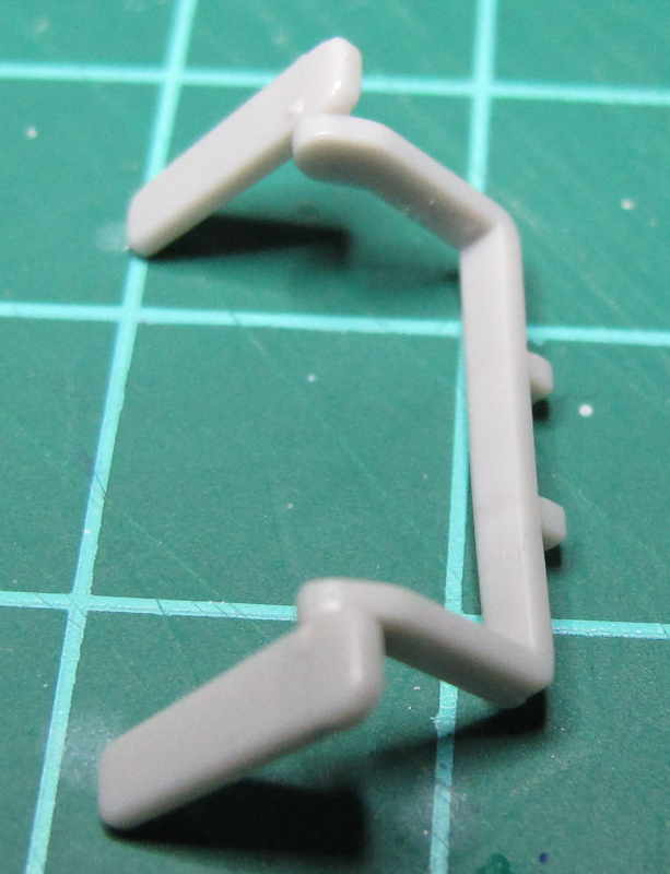

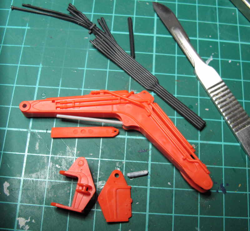

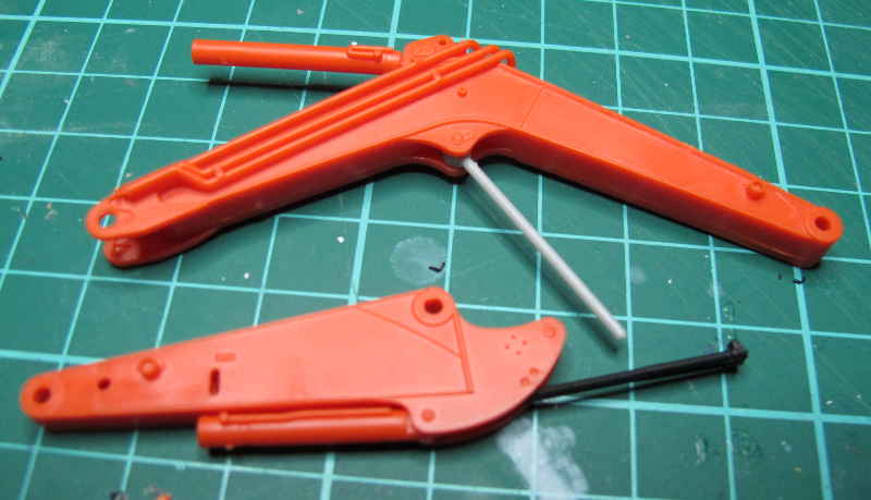

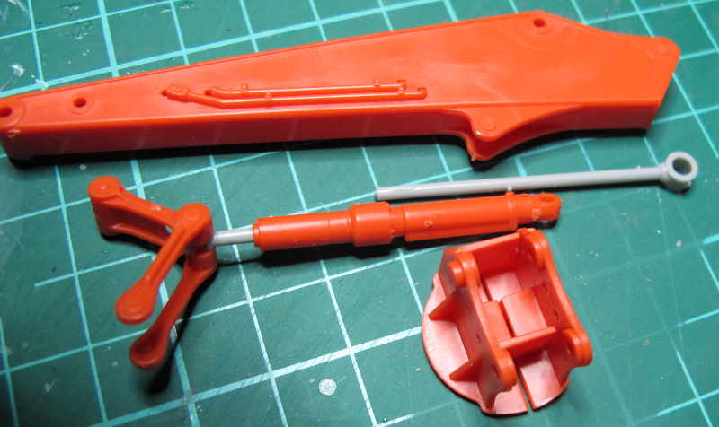

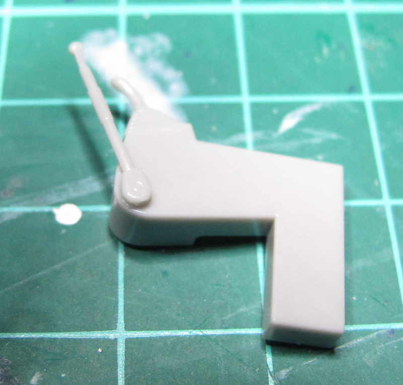

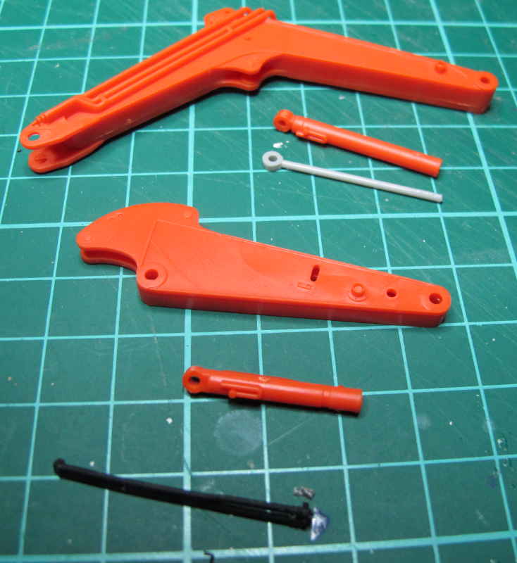

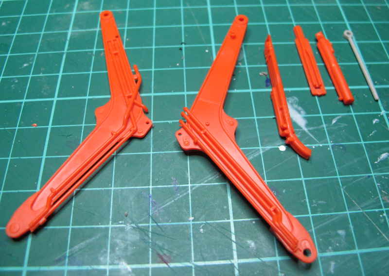

In den letzten Tagen habe ich den Nebenarm gebaut. Hier mal die Teile dazu:
Zuerst der Mast:
Hier der Werkzeugarm:
Alle Teile zusammen:

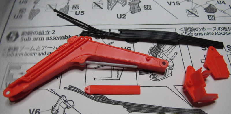

Und hier der Arm:

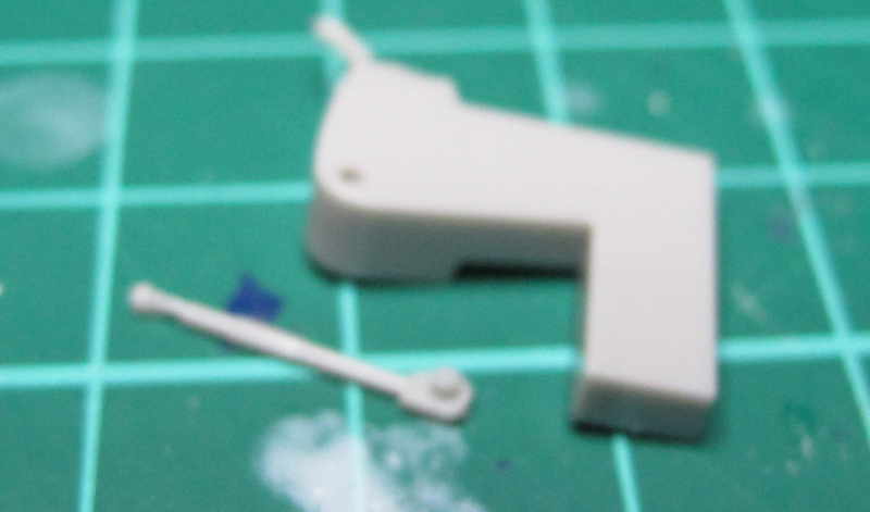

Und hier der Mast mit seiner Schwierigkeit:
Über das Teil rechts im Bild wird der Mast schwenkbar (jeweils 30° nach links/rechts) am Oberwagen befestigt.

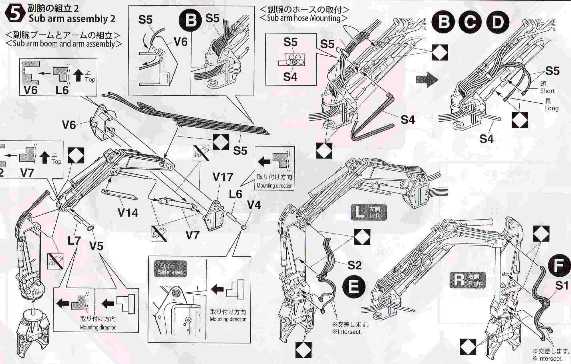

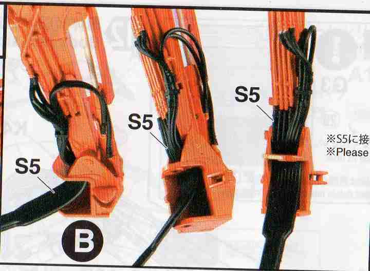

Das Problem: das oben im Bild sichtbare Schlauchpaket muss auch durch das Teil, siehe die nachfolgenden Scans

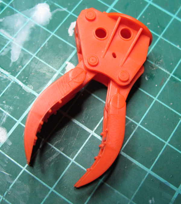

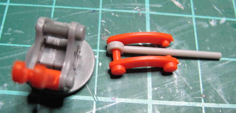

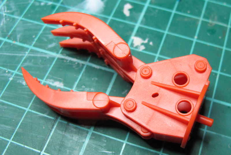

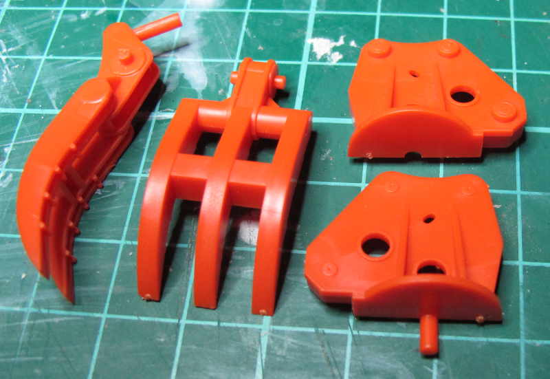

Dann habe ich heute mit dem Hauptarm angefangen. Hier die Teile für dessen werkzeugarm:
Das Teil rechts im Bild ist Teil 1 des Drehgelenks für den Greifer
Hier die Teile für den Greifer:
Der war das einfachste Teil in diesem Bausatz - so einfach wird es nicht mehr...
Und hier der fertige Greifer (lose zusammengesteckt - geklebt wird morgen oder übermorgen):

So, und hier mal zwei Scans aus der Bauanleitung.
Der erste ist die Zeichnung; hier ist gut zu sehen, wie das Schlauchpaket später verlaufen soll:
Und hier das Ganze nochmal als Foto:

In den nächsten wochen wird es hier sukzessive weitergehen, Nach dem Hauptarm folgen die Raupenlaufwerke, der Unter- und der Oberwagen. außerdem wird die kabine fertiggestellt; für das tordierte Gitter-Mesh habe ich mir ein photogeätztes Lochgitter bestellt, das ich passend zuschneiden, dann schwarz einfärben und einkleben werde.

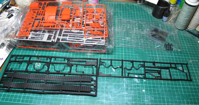

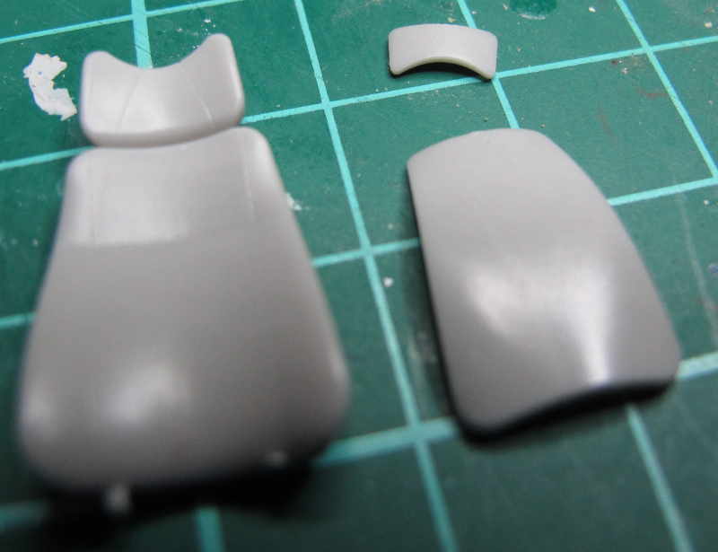

"...interessant genug ? "-->ja immer !
Irgendwie erscheinen mir die Teile ein bißchen verwaschen gespritzt, ich vermisse da ein wenig die Prägnanz !
Außerdem erscheint mir das Material weich und zäh zu sein.
Der eigenartige Glanz bringt mich zu der Vermutung.

panzerchen hat geschrieben:".
Ich denke auch. Man sieht es deutlich an den Auswerferabdrücken und den Werkzeugspalten. Da ist das Material nicht scharfkantig ausgefranst, sondern rund.
Der Glanz kommt vom Weichmacher.
Es erinnert mich an Plastikspielzeug meiner Kindheit - also 40+ Jahre  ;)
Aber wenn es bemalt ist, wird es sicher ganz toll aussehen.

grosskranfan
Beiträge: 381
Hmm... das ist ganz normales polystyrol. so wie es auch in anderen Bausätzen verwendet wird.
Separat lackieren wollte ich das Modell jetzt nicht, die Teile sind durchgefärbt; würde ich die Farben lt. Anleitung kaufen, müsste ich mit ca. 80€ doppelt soviel Investieren, wie das Modell gekostet hat ;)
