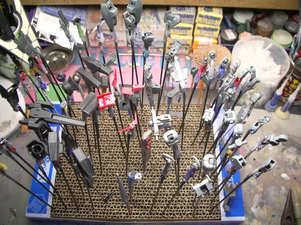

Es gibt ein paar Lackierhilfen die ich sehr empfehlen kann und die Dir einige Fragen beantworten. Wie schon mal geschrieben, erfolgt die Grundierung direkt vor der Lackierung. Diese Helferlein will ich nicht mehr missen:
http://www.tamiya.com/english/products/ ... /index.htm
http://www.hiqparts.com/data/hiqparts/p ... bda1ac.jpg
Hier siehst Du wie die Teile vorbereitet werden
http://pds.exblog.jp/pds/1/201208/10/48 ... 284217.jpg

@satori die beiden Hilfen hab ich eh auch. Nur gehts darum auch beim letzten Bild das man dann den Abdruck von den Klemmen oder Krokodil klemmen hat an den Teilen wenn sie Grundiert sind :!:
Die Klemmen habe ich auch. Aber ich habe mir meine selbst gemacht:
Krokodilklemmen und 2mm Aludraht.
Und eine Stelle findet sich immer an den Bauteilen, an denen man unauffällig ein Stück Gußast ankleben (links), oder einen Zahnstocher
befestigen kann (rechts).
Und wenn nicht: Nachdenken. Irgendwas fällt einem immer ein 8-)

Aber auf was steckt ihr die Sachen ist das ne Styropor Platte oder was anderes :?:
Ja, bei mir ist es ein Rest einer Styroporplatte. Ich habe auch mal so Blöcke fürs Blumenstecken ausprobiert. Aber die bröseln bei jeden Griff.
