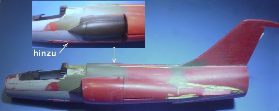

Nachdem ich die gespachtelten Oberflächen nochmals mit Enamel gestrichen und eine weitere Schleifsitzung anberaumt hatte zeigen sich die Oberflächen schon ausreichend glatt.
Deshalb konnte ich die seitlichen Lufteinläufe schon anbringen, die Einlaßkegel habe ich vorher bereits teerschwarz bemalt.
Durch das Kürzen entfiel ein Teil der Verkleidung der Bordkanone, ich habe sie durch ein zurechtgefeiltes Stückchen Gußast ergänzt.
Das muß ich aber noch besser anpassen.
( Die Fotos habe ich heute unter sehr schlechten Lichtverhältnissen geschossen, daher die Unschärfe.
Aber sie sollen ja nur einen Eindruck vermitteln. )
Obwohl das "Modell" erheblich gekürzt wurde finde ich die Form technisch glaubhaft.
Ein angenommenes Triebwerk mit Radialkompressor wie bei der MIG 15 würde da reinpassen.

Nein, die bisher gespachtelten Stellen am Rumpf sind erstaunlicherweise schon jetzt ausreichend glatt.
Ich bin ganz verblüfft wie gut das geklappt hat.....gelobt sei der Schleifschwamm ! :P
Nur die Anschlußnaht des Heckkonuses ( habe ich vorhin angeklebt ) benötigt noch kleinere Versäuberungen.
Und die Verlängerung der Verkleidung des Schußkanals der Bordkanone.
Die Tragflächen werde ich vorausichtlich unverändert lassen, aber das Pendelhöhenleitwerk wird an der Hinterkante gekürzt.
Fotos morgen.

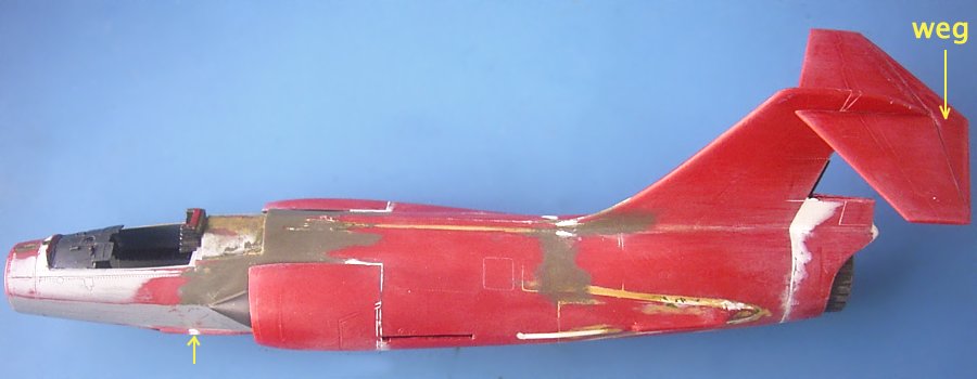

Das Heck ist, wie gesagt, angeklebt.
Und schon gespachtelt und geschliffen, es paßt ziemlich gut.
Der Bausatz beinhaltet 2 verschiedene Heckteile mit unterschiedlich großem Seitenleitwerk.
Ich habe entgegen dem Bauplan das kleine verwendet.
Nach dem Trocknen des Klebers habe ich das Seitenruder ausgesägt, es wird separat angeklebt.
Warum erst später ? Nun, ich hatte in die Seitenflosse am Rumpf einen Streifen 0,75 mm Plastikkarte als Führung für das Heckteil eingeklebt, man kann den schmalen Streifen auf dem Foto gerade so noch erkennen ( schwarzer Strich ).
Leider muß die Düse von innen eingeklebt werden, deshalb ist sie bereits metallisiert und drin.
Zur Bemalung des Flugzeugs läßt sie sich recht leicht durch einen ringförmigen Papierstreifen maskieren, den kann man leicht in den Spalt zwischen Rumpf und Düse stecken.
Das einteilige Pendelhöhenruder habe ich inzwischen an der gezeigten Trennlienie gekürzt, da muß ich die Hinterkante kräftig ausdünnen, das Material ist da etwa 3 mm dick !
Wie man sehen kann haben sich die Großteile rel. gut zusammengefügt, obwohl der Bausatz nicht mehr taufrisch ist.
Copyright-Marke auf einer Tragfläche 1980 !
Der Pfeil vorne zeigt den Spachtel am Schußkanal.

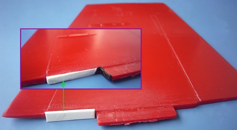

Durch die Verkürzung paßt die Rumpfkontur nicht mehr exakt zu der Klebefläche der Tragflächen.
Aber maxnix-->ein Streifen Plastikkarte 0,75 mm an die Tragfläche geklebt und an die Rumpfkontur passend zurechtgefeilt und das Problemchen ist behoben.
Die Positionierungslasche an den Tragflächen habe ich vorne geschwärzt denn die kann man durch die Luftansaugkanäle sehen, wenn auch nur ganz knapp.
Wie unschwer zu erkennen habe ich die Vorflügel ( links auf dem Foto ist vorne ) davon ausgespart denn die sind ja beweglich und nicht am Rumpf befestigt.
Diese kleine Mühe hat sich gelohnt denn die Tragflächen sind inzwischen ohne Spalte am Rumpf angebracht.

Wenn eine Tragfläche über eine gewisse Länge 1 mm vom Rumpf absteht so fällt das Jedem unangenehm auf.
Und da die Korrektur mit den Plastikstreifen ja sooo einfach ist lohnt es sich in jedem Fall !

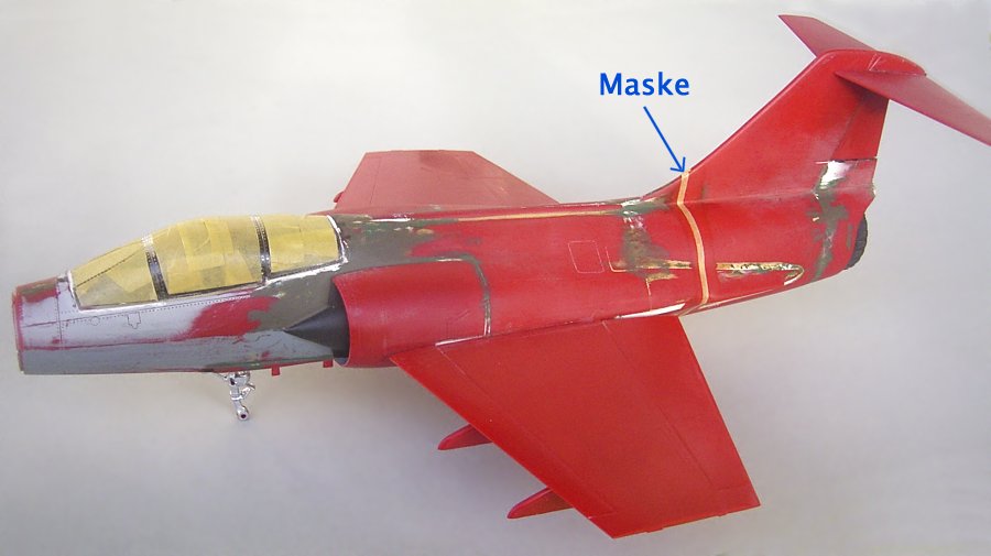

Sieht doch schon was gleich !
( Fahrwerk ist aber nur provisorisch angesteckt. )
Für den roten Streifen im Triebwerkbereich verwende ich nicht das Abziehbild ( ist bei dem roten Flugzeug vom Bausatz ohnehin schwarz ! ) sondern spritzlackiere ihn.
Der Bereich ist bereits rot bemalt und mit einem schmalen Streifen Maskierband abgeklebt.
Die Spalten der Kanzel habe ich mit dem wasserlöslichen Spachtel von Vallejo versäubert.
Dieser Spachtel ist zwar ziemlich spröde und hält nicht allzu gut auf dem Plastik, läßt sich aber mit nassem Finger prima glätten.
In solchen schmalen Spalten hält er ausreichend gut.

Wie breit ist das Tape?
Nun sieht der Shorty bereits aus wie ein Echter. :D Fast alles dran was zum Fliegen braucht.
Welche "kleidung" soll er denn bekommen? Rot wird er wohl nicht ;)
Freue mich auf neue Updates.
Gruß Viktor
Das ist ganz ordinäres Tamiya Tape, mit einem Stahllineal und Skalpell auf die passende Breite geschnitten.
Dabei genau am Raster ausgerichtet auf die Schneidmatte geklebt.
( Solch eine Schneidmatte sollte Jeder haben, die ist nicht teuer und repariert die Schnitte automatisch. )

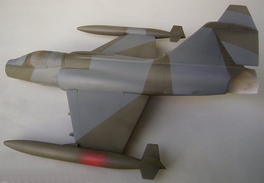

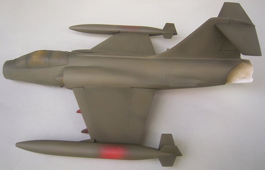

Also habe ich zuerst die Oberflächenbasisfarbe gespritzt.
Das sind verschiedene oliv drabs, von 3 Herstellern !
Tamiya XF 62 oliv drab, ein spritzfertiges oliv drab von Vallejo Air, und REVELL Nato Oliv.
Letzteres ist das hellste der 3 Hersteller und dient der örtlichen Aufhellung.
Ursprünglich wollte ich die Basislackierung in dem heller wirkenden Basaltgrau ausführen, war aber irgendwie abgelenkt, und schwupps, auf einmal war das Fliegerchen komplett in oliv drab eingesudelt ! :shock:
Na max nix, viele Wege führen zu einem annehmbaren Modell !
Und zum Spaß habe ich noch eine alternative Bemalung vorzuschlagen. 8-)
Dateianhänge
Auf einer uralten REVELL Farbkarte mit original Farbchips habe ich das Basaltgrau als Nr. 77 gefunden, bei meinem aktuellen Aqua heißt die Nr. 77 allerdings "Staubgrau".
Zuerst zweifelte ich ob dieser Farbton richtig wäre da ich einen leichten Grünstich wahrzunehmen glaubte, habe ihn dann aber doch zum Spritzen der grauen Farbflächen verwendet.
Ich hatte die Farbe zum stellenweisen Aufhellen noch mit einem Hauch Vallejo Air RLM 65 Hellblau abgetönt, das war aber zu wenig und die Aufhellung fällt nicht nennenswert in´s Gewicht.
Was mich wirklich ärgert ist der Umstand daß das Maskierband die Aufhellung des oliv drab tws. abgezogen hat.
So bleiben leichte Streifen sichtbar.
Mal sehen ob das nach dem Auftragen der Abziehbilder und dem Übernebeln mit Mattlack noch störend sichtbar bleibt...
Die Segmente entsprechen wegen der Kürzung des Flugzeuges nicht wirklich dem original Fleckenplan des Starfighters, ich mußte sie stellenweise kräftig an das gekürzte "Modell" anpassen.
Aber die grundsätzliche Anordnung und die Anmutung stimmen.
Diese matten Farben habe ich mit einem Küchentuch leicht poliert, sie verlieren dadurch ihr totes Erscheinungbild und werden ganz dezent seidenmatt.
Eigentlich überflüssig weil das Modell noch einen Überzug mit Klarlack erhält, wegen des Silberns der Abziehbilder. :?
