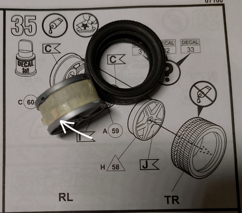

Bei dem Bau mit unserem Sohn vor bestimmt 10 Jahren hatten wir keine Probleme mit den Rädern.
Haben die Reifen an der Montagefläche zur Felge unterschiedliche "Nuten / Sicken / Kanten"?
Ich würde sowieso erst die Innenfelge nehmen, dann den Reifen drüber legen, anschließend die Bremsscheibe / Radaufnahme rein und die Außenfelge drauf.
Hast Du das mit den vorderen Reifen auch schon probiert?
Jedes Bauteil hat ja eine eigene Nummer. Sei es für Vorne oder hinten, links oder rechts.

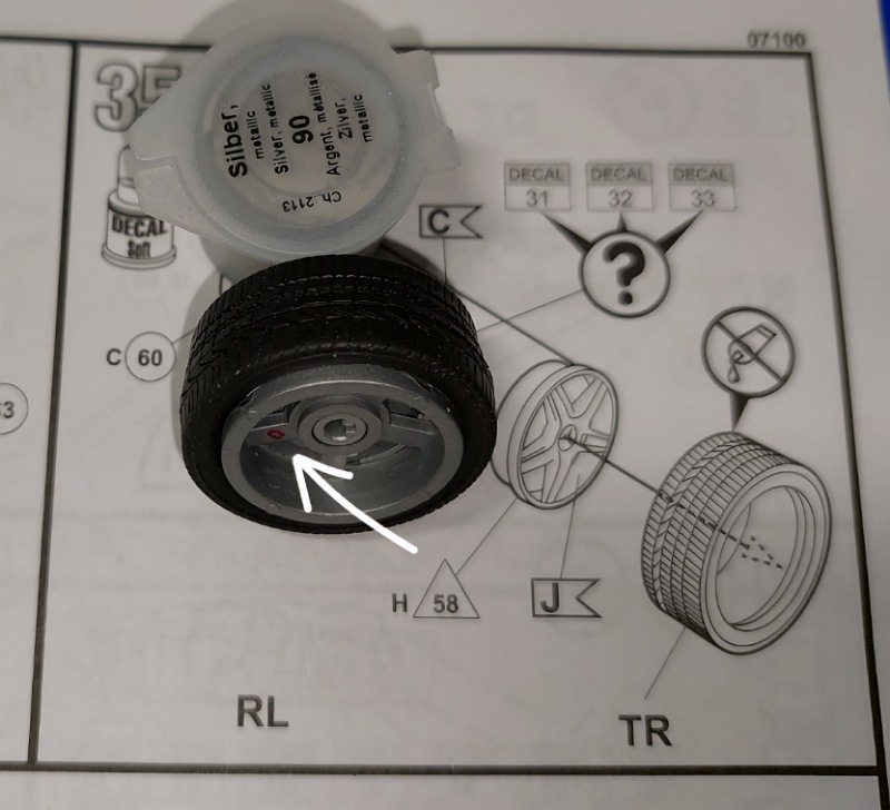

Weil ich ja beim Audi R8 schon einmal so jämmerlich eingegangen bin, als es um die Räder ging, bin ich dieses Mal akkurat nach Plan und Teilenummern vorgegangen.
Nachdem Lackieren habe ich die Teilenummer auf die Teile geschrieben, step by step, damit nichts durcheinander kommt.
Q
Q
W
W
Deshalb bin ich mir sehr sicher, dass ich keine Teile vertauscht habe.
Zu den Reifen: es macht keinen Unterschied ob "links oder rechts" herum, es sieht immer gleich aus.
Hier habe ich nur ein Hinterrad getestet.
Den Reifen habe ich gemäß Zeichnung (Diagonales Profil nach Fahrzeug Innenseite) gedreht.
Vorderreifen und Hinterreifen sind deutlich unterschiedlich, also auch hier "nix falsch gemacht".
Mir kommt es vor, als wären die Reifen zu schmal.
Die Nuten im Reifenkörper sehen für mich symmetrisch aus, was eine umgedrehte Montage bestätigt.

Wie es auch bei Dirk zu sehen ist, stehen die Felgen Innenseiten über:
viewtopic.php?t=8417&start=15
Ist dann wohl so beim Bausatz...
Ich werde den Hobel ansetzen, bis es schön aussieht...

Könnte auch ein Produktionsfehler sein.
Bei meinem kleinen Käfer, Maßstabmäßig natürlich nicht das gleiche, hatte ich in zwei von vier Reifen einen erheblichen Ungleichstand...So wie du es beschreibst..." ballig ".
Konnte es bei mir aber durch vorsichtiges abschleifen wieder etwas ausgleichen. Aber der Reifen scheint bei dir ja auch zu schmal für die Felge zu sein...seltsam...
So sollte es jedenfalls nicht sein, da hast schon recht!

Mich stört eher der "ballige" Reifen, der nur mit dem Wulst aufliegt. Entweder der Durchmesser der Innenfelge ist zu groß oder der Innendurchmesser des Reifens zu klein. Den Überstand der Felge auf der Innenseite siehst du ohnehin nur, wenn du das Modell von unten betrachtest.
Wie wäre es denn, wenn du, unabhängig von der Bauanleitung, alle Varianten ausprobierst?
