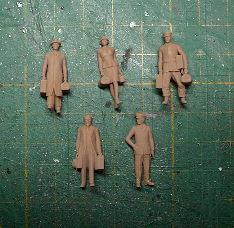

Endlich sind die Figuren angekommen. Man hat das gedauert. Sind 3d Resinfiguren in 1:72 aber aus dem 1:87 HO Eisenbahnbereich. Sehen sehr gut aus uns sind auch tiptop gegossen. Insgesamt 11 Figuren mit Kofferkarre.
Nun kann ich endlich zum Endspurt loslegen.
OFW
