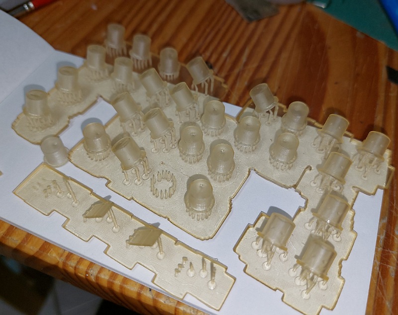

Ich hatte jetzt Tests mit transparenten Resin (Anycubic clear Standard V2)...
Was hast du/habt ihr für Erfahrungen damit gemacht?
Meine Erfahrungen waren ernüchternd.

Mit vielem, hatte ich Probleme, teilweise selbst gestellte Fallen...
Lt Hersteller sind die Zeiten etc für grau, wie transparent gleich.
Der erste Druckversuch hat schon nicht an der Grundplatte gehalten, die Zeit von 25 sec, habe ich dann auf 40sec gesetzt, das hat dann gehalten.
Die restlichen Einstellungen habe ich beibehalten, also 0,05 mm und 2,5sec. Die gedruckten Teile sahen auch recht gut aus (für die Augen einer Pfeife, wie ich).
Durch die verschiedenen Druck-Winkel der Objekte, die ich zum Testen auf einer Platte hatte, ist sehr viel Resin in/an den Teilen geblieben, hier gab es dann schon ordentlich Geklecker.
Das Waschen hat dann recht lange gedauert, bis das Zeugs "brauchbar" zum Härten aussah.
Mit kurzer UV Zeit, waren die Teile klar, aber recht weich, je länger man belichtet hat, desto gelber wurden die Teile (wie heftig Nikotin)...

Der nächste Versuch lief dann übernacht, aber ich habe vergessen den Drucker abzudunkeln, damit das Tageslicht keinen GAU verursacht...

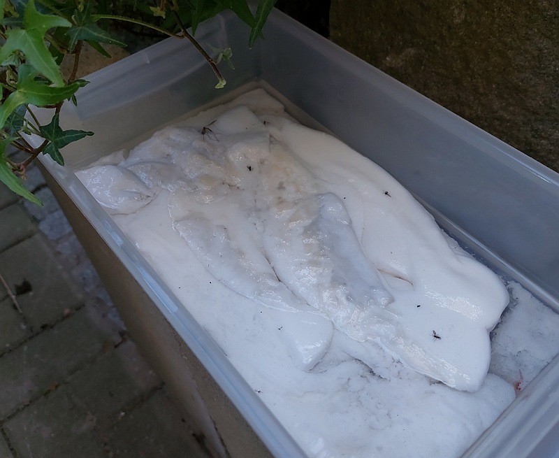

Im Resin Tank bildete sich ein "Gebirge", die Tropfen an den Teilen wurden fest.
Einen großen Teil der Sachen konnte ich nutzen, viel ging aber nicht zu gebrauchen. Trotz Tageslicht war noch viel Resin im Tank flüssig geblieben, sowie an der Grundplatte.
Egal wie lange ich beleuchtet habe, das ganze Resin wollte nicht festwerden. Ich wusste mir nicht besser zu helfen, als alles in die "Wäsche" zu geben.
Letztlich hatte ich einen Wasch-Tank voller "Milch".
Durch Belichten mit UV Lampen, gab es dann einen 3/4vollen Tank mit "Pudding".
Nachdem Abstehen, habe ich den restlichen Alkohol abgenommen und den Pudding in einen separaten Kanister für den Wertstoffhof gegeben...
Zwischenlager Pudding

Der Pudding ist hier wohl nur so viel, weil mir das Resin im Resin-Drucktank Tageslicht abbekommen hat. Dadurch musste ich alles sauber bekommen, so kam dann ganz viel Resin in das Alkoholbad. Nach dem Drucken lässt man das Objekt ja gut abtropfen, da ist nicht viel noch am Objekt.
Bei mir war ja Resin in der "Kruste" eingeschlossen, was beim/durchs Waschen dann in den Alkohol gewaschen wurde.
Das was man hier sieht (Pudding), ist -von der Menge her- nicht das Maß der Dinge!!!
Bei meinen Drucken, die ich bisher gemacht habe, ist vielleicht eine Menge wie vier, fünf Bierfilze angefallen, also (sehr) wenig.
Bei uns gibt es alle Monate einen wechselnden Wertstoffhof im Landkreis, der Problemmüll annimmt.
Der nimmt dir als Privatperson dieses Gemisch ab.
Letztlich ist es ja definiert, was in dem Pudding ist.
Und wenn es ein paar Euro kostet, egal, Hauptsache richtig aus dem Verkehr gezogen.
Das Problem mit dem Transparentem Resin ist, dass das UV-Licht durchgeht und nicht reflektiert, deswegen hast du eventuell den Resin den du auf den Teilen hattest. Eventuell niedriger belichten, und danach aushärten, wenn es gewaschen ist.
Das mit dem Gelbwerden, ist Resinabhängig, da dieser porös wird. Versuche den mit dem Klarlack zu überziehen.
Genau, da es im IPS ist, bleibt es in so einer Pudding-Form.
