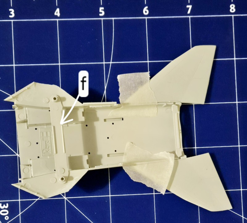

Bei Pkt 18 werden die sogenannten Tailerons mit einer Querstrebe verbunden. Dabei werden gem. Anleitung die Zapfen der Querstrebe z.b. mit einem Lötkolben warm verformt bis das Taileron fest sitzt. Grund dafür ist wahrscheinlich die Rotation in Längsrichtung, um den Zapfen der Querstrebe, bei Verdrehung. Beim alten Bausatz wurden die Schwenkflügel mit einer Strebe verbunden und die Zapfenenden der Strebe durch Warmverformen bzw. Schmelzen vergrößert um die Bauteile zu befestigen. Die Tailerons wurden ähnlich befestigt. Allerdings durch kleben und nicht durch Warmverformung. Was mir auffällt ist, dass das Material im alten Bausatz viel stabiler und härter ist als im neuen. Die Querstrebe dehnt sich sehr schnell im plastischen Bereich wenn man das Taileron einige Male bewegt.
Teil #30
Teil #30
Teil#30 - "d"
Teil#29
Teil#29
Teil#29- "f"
