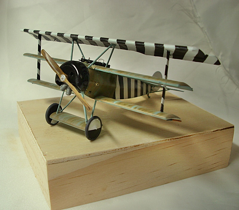

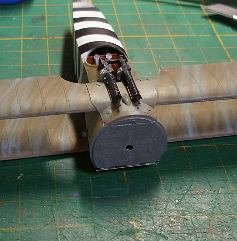

Danke und freut mich das Euch die Lackierung gefällt. Ich bin aber noch nicht fertig mit dem kleinen. Der Zusammenbau steht noch an.

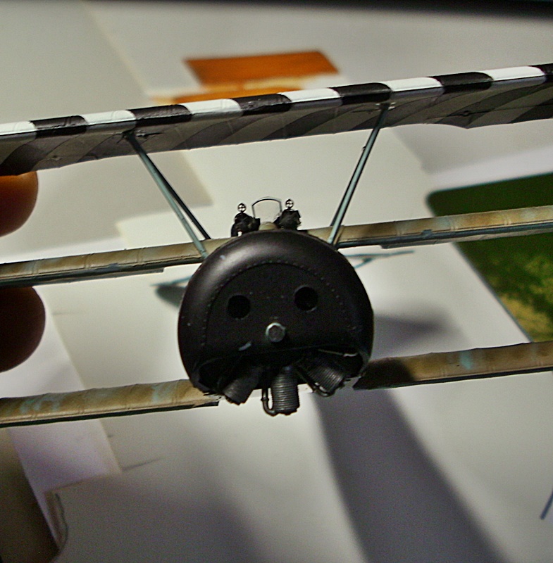

Bei den MG´s war ich mir laut Bauanleitung noch nicht so ganz klar wie die befestigt werden sollten, die einzigen Flächen in der DR.1 waren an den MG Kästen die ich vorher schon eingebaut hatte. Beim trocken anpassen war die Sache klar. Die Gurtzuführungen mußten auf die Flächen von den MG Kästen und ein weiteres Bauteil hinten an die MG`s geklebt werden ebenso die beiden Stifte die vom Amaturenbrett noch oben zeigten waren für die hintere Aufnahme.
Jetzt noch das kleine Windschutz-Scheibchen zwischen den MG`s befestigen und die obere Tragfläche aufsetzen, was ohne Problem sofort in die kleinen Löchlein rutschte. Fertig.
Jetzt fehlt nur noch der Rollwagen mit seiner Halterung, Alles schon vorbereitet und mußte nur noch unten in seine Position gefriemelt werden. Auch hier ansetzen, etwas Kleber drauf und schon fest. Ausrichten brauchte ich nicht das hatte ich schon vorher beim einsetzen der Halterung trocken gemacht.
Jetzt alles im Klarlack ertränken.
(Spaß) Dann können die Decal´s drauf.

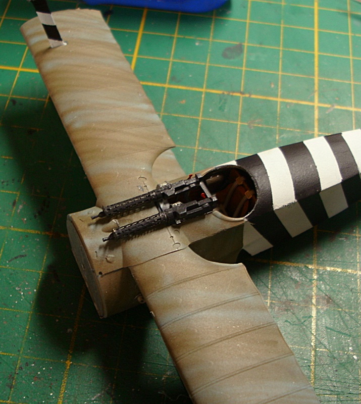

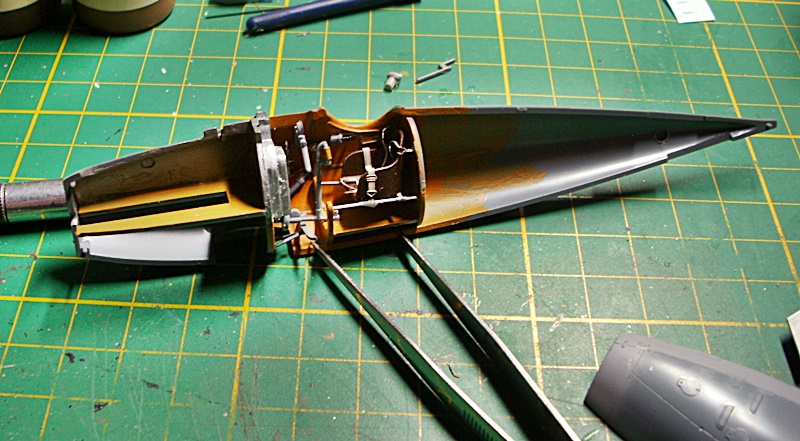

Moin. Wie Ihr der Überschrift entnehmen könnt geht es hier jetzt mit der Albatros D.V weiter.
Nur zwei Gießäste und eine kleine Atzteilplatine gehören zum Bausatz.
Die erste Bemalung wird im Innenraum vorgenommen. Holzfarbe in der einfachen Form, hier Revell 382, danach zum betonen der Spanten Revell 381
Weitere Bauteile in Grau, Anthrazit, Holzfarbe und Alu, ist aber in der Bauanleitung beschrieben.

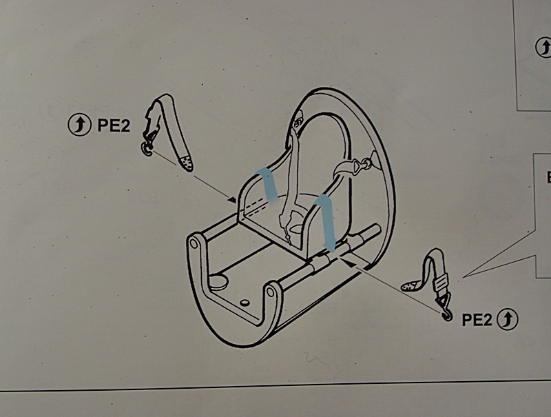

Beim Einbau der Gurte sollte man etwas Zeit mitbringen da man hier etwas gefordert wird. Zu erst werden zwei Ösen jeweils eine links und rechts eingeklebt. und danach die Schultergurte eingehängt was bei diesen Ätzteilen nicht einfach ist da man auch gleich etwas Formen muß. Besser geht es mit den Beckengurten, Der Sitz bekommt aber vorher noch eine kleine Bemalung in Rotbraun.
Weiter geht es dann mit dem Motor und den MG´s.

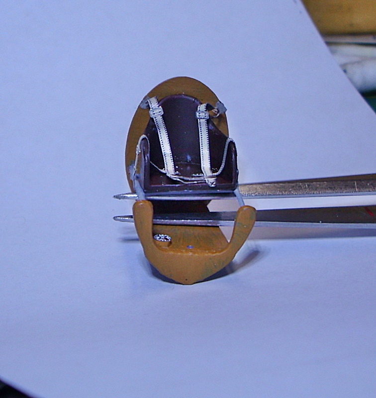

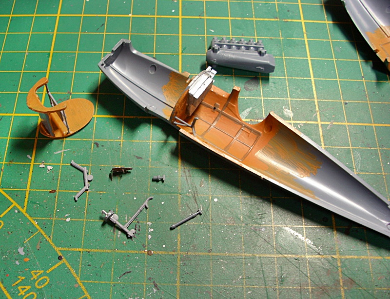

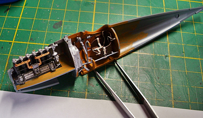

Die Inneneinrichtung ist fertig und auch schon an dem in der Bauanleitung hingewiesenen Platz. Auch hier immer wieder mit beiden Rumpfhälften trocken anpassen um eventuell nachzubessern wenn`s nicht paßt.
Der Motor besteht nur aus 5 Teilen und paßt auch ohne Probleme.

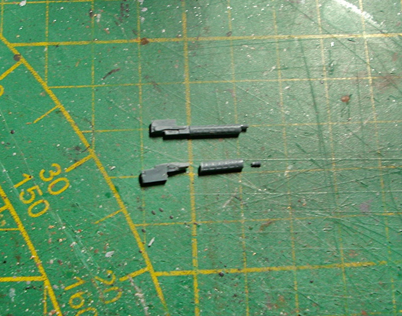

Weiter geht es dann mit den beiden 08/15 MG´s. Hier ist Überwindung gefragt. So lassen oder wie in der Bauanleitung beschrieben. Also Messer marsch. Zuerst die MG Mündung abtrennen, dann das ganze Rohr mit Kühlmantel. Ich habe aber den Kühlmantel etwas stehen lassen und mit dem Bastelmesser etwas abgeschabt damit ich den neuen Kühlmantel etwas aufstecken kann. Hält dann auch besser.
Als Ätzteil ist nur der Kühlmantel und die Zieleinrichtung vorgesehen. Ein Rohr fehlt.
Den Kühlmantel auf einen Zahnstocher legen und dann vorsichtig rollen bis er eng anliegt. Beim aufkleben nicht so stark drücken sonst ist der Kühlmantel wieder flach. Siehe Foto.
Der Einbau erfolgt später wenn die Rumpfhälften zusammen sind da dort auch noch ein Ätzteil eingebaut wird.

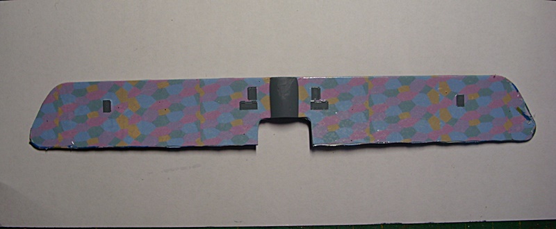

Nun kommen die ersten Decals dran und zwar bei den unteren Tragflächen. Diese sind zweigeteilt obwohl die Tragfläche eins ist. Erstmal alles mit Spiritus abreiben um so einen bessern Haftgrund zu schaffen. Dann das Decal ausschneiden und einweichen. Entweder selbst den Weichmacher herstellen oder einen fertigen nutzen. Ich nehme den Decalsoft von Revell damit bin ich bisher immer gut gefahren. Dann die Tragfläche damit etwas einpinseln und das sich jetzt schon fast lose Decal auf die Tragfläche schieben. Mit einem Q-Stick vorsichtig das restliche Wasser aufnehmen und dabei das Decal fest andrücken oder mit dem Stick langsam alle Luftblasen rausrollen. Das Decal muß fest anliegen.

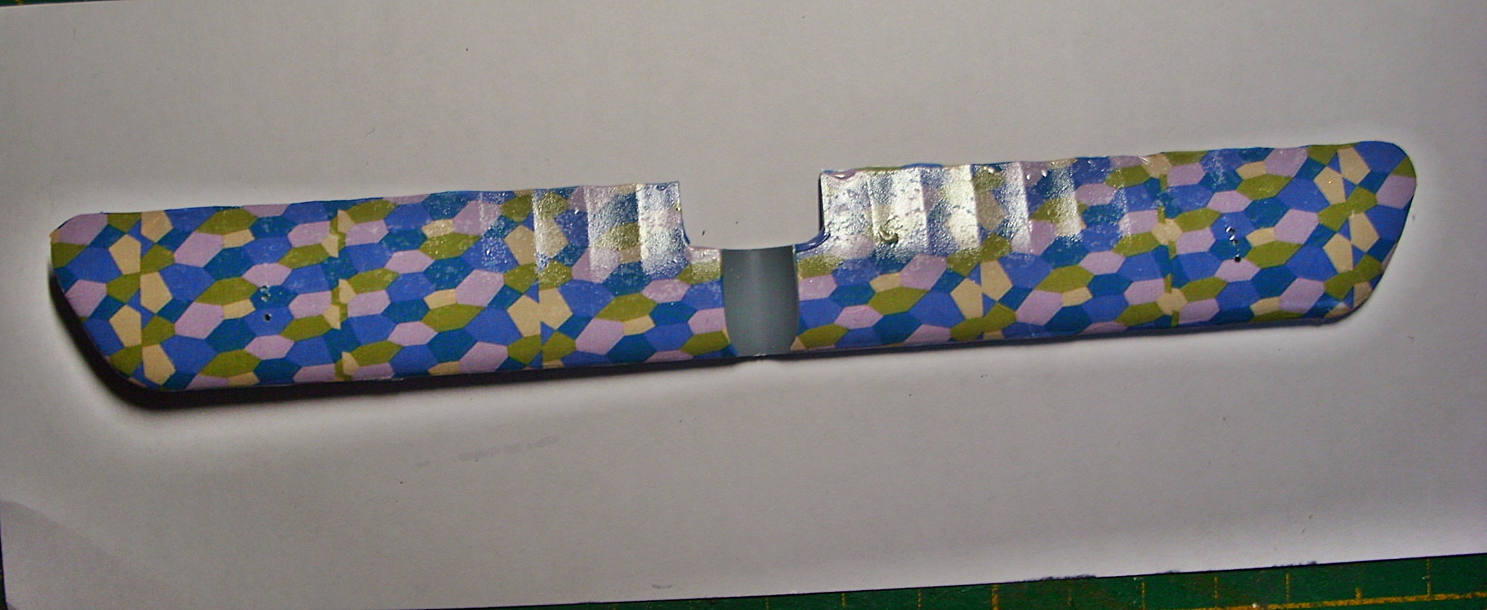

Jetzt noch die Oberseite und dabei nicht die Löcher vergessen für die spätere Montage der Holme und dem Spanndraht.

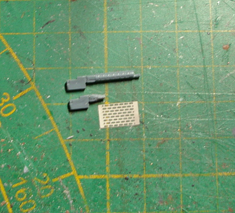

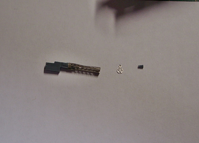

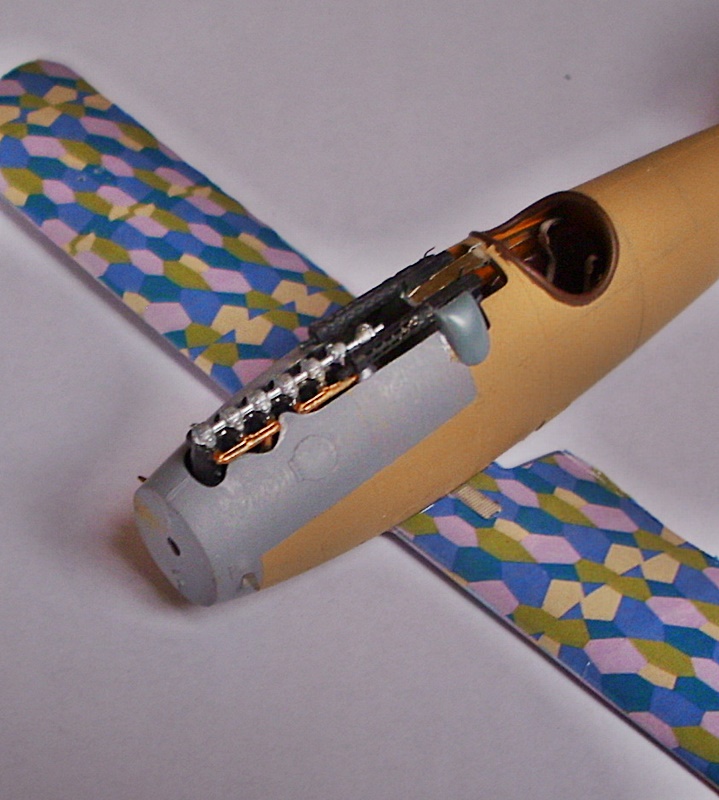

In der Zwischenzeit habe ich schon den Rumpf zusammengeklebt und auch mit einem Mix aus Light Brown und Ocker lackiert sowie die beiden MG´s eingesetzt, was nicht so auf Anhieb klappte. Danach habe ich die unter Tragfläche eingeklebt und weitere kleine Ätzteile am Rumpf angebracht. Die Lackierung vom Rumpf gefällt mir noch nicht so, wirkt noch zu eintönig.

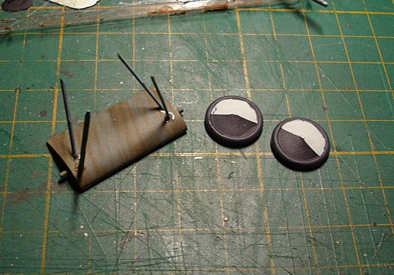

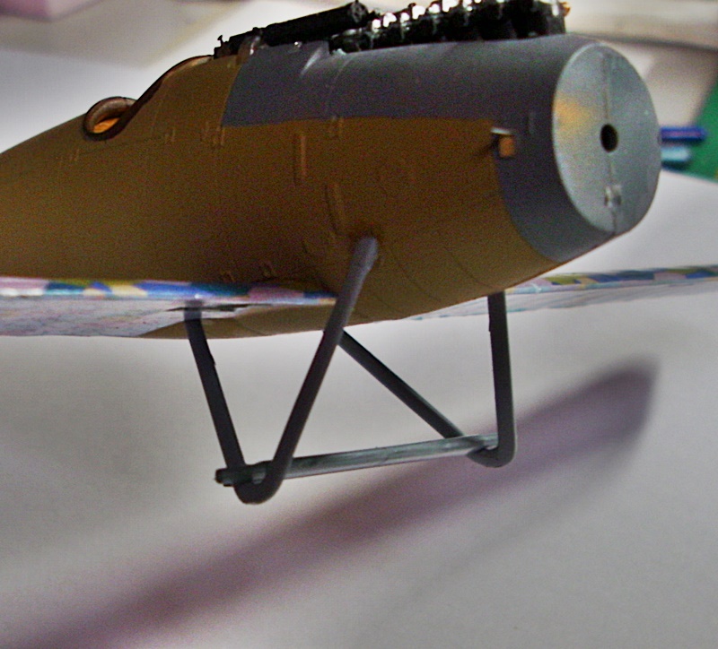

Weiter geht es jetzt mit dem Rollwagen der nur aus drei Teilen besteht, Die beiden Räder kommen erst später dran da ich am Rollwagen auch noch eine Verspannung machen muß. Am Rumpf sind zwar kleine Markierungen aber ich bohre da lieber etwas vor um so einen besseren Halt zu bekommen.

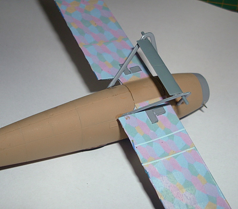

Nach dem ankleben habe ich sofort mit dem Ausrichten angefangen. Der Doppeldecker soll ja später auch gerade stehen und sich nicht nach links oder rechts neigen.

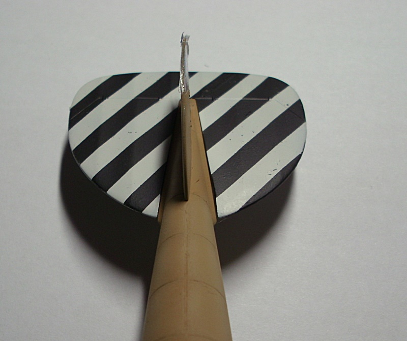

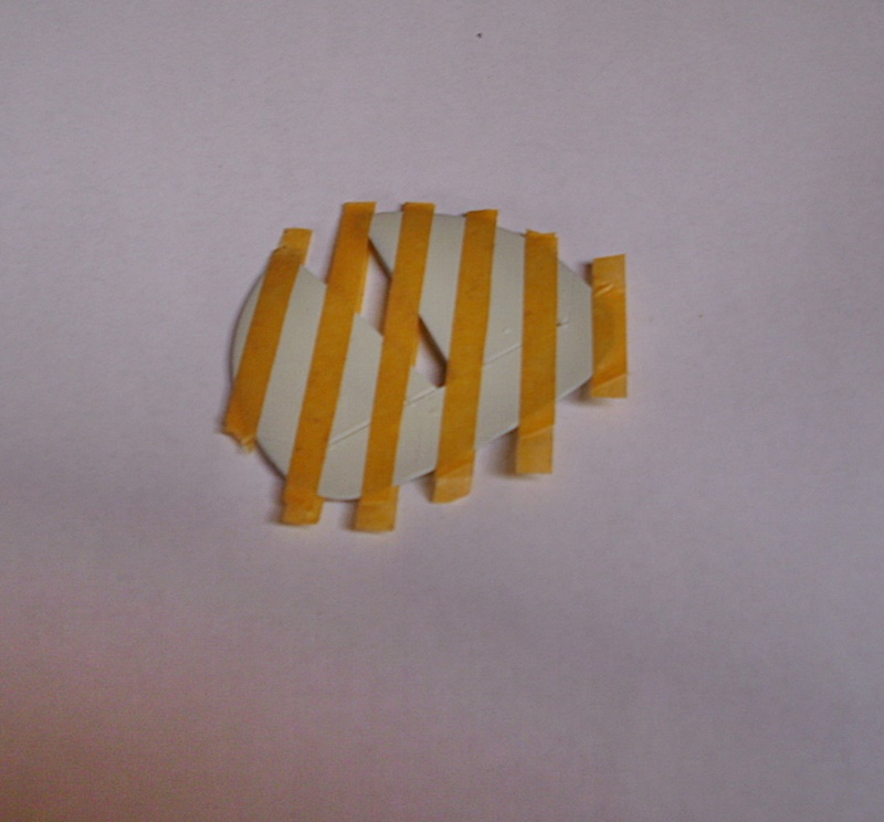

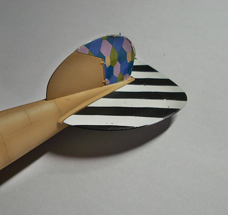

Das Höhenruder habe ich weißgrau vorlackiert und klebe es jetzt ab damit ich später schwarze Streifen lackieren kann.
Das Seitenruder bekommt eine kleine Lozengetarung
So sieht es jetzt aus aber da fehlen noch einige Teile sowie die vielen Längsstreifen auf der Lozengetarnung bei der unteren Tragfläche und auch hier einige Ätzteile für die spätere Verspannung. Das ist wieder eine längere Sitzung.

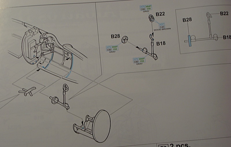

Hallo OFW,
ich werde hier mal mitlesen.

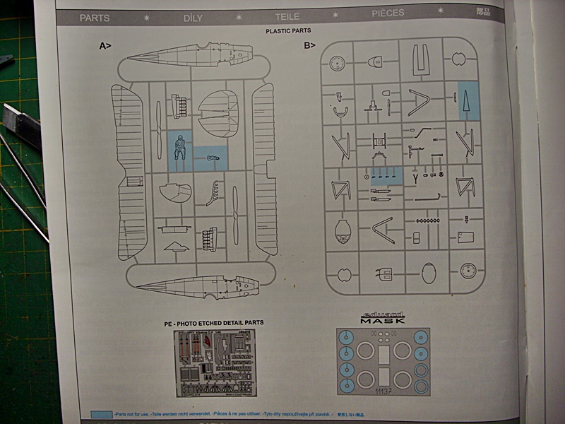

Mal eine Frage, du hast am Anfang vom Baubeginn geschrieben, dass in der Bauanleitung die blau hinterlegten Teile nicht verwendet werden. Jetzt Frage ich mich, warum der Hersteller dann erst die Teile herstellt?
Danke und schöne Grüße. David

Manchmal bringen die Hersteller mehrere Version eines Flugzeuges/Autos/Schiffes/Panzers heraus.Charmin hat geschrieben: Mi 11. Dez 2024, 16:21... dass in der Bauanleitung die blau hinterlegten Teile nicht verwendet werden. Jetzt Frage ich mich, warum der Hersteller dann erst die Teile herstellt?
Dann muss man nicht alle Teile neu machen, sondern verwendet die vorhandenen Spritzlinge.
Manchmal sind aber auch mehrere Versionen bau bar und dann braucht man für die eine Version
die einen und für die andere Version die anderen Teile-

Vor allen Bei Flugzeugen gab es immer mehrere Versionen / Varianten.
Das Grundmodell ist grob gesehen immer das selbe. Es sind dann verschiedene Einzelteile die den Unterschied machen .
Da die Herstellung von Modellen nicht so einfach ist . ( Für die Spritzlinge müssen ja auch erst einmal Formen hergestellt werden . Hat man dann gleich das Zubehör für 3 -4 Versionen mit in die Gussform gefrässt.
Somit hat man dann die Teile für alle Versionen dabei . Muss dann nur noch eine Verpackung für jeden Version erstellen und im Bauplan benötigte Teile markieren .
