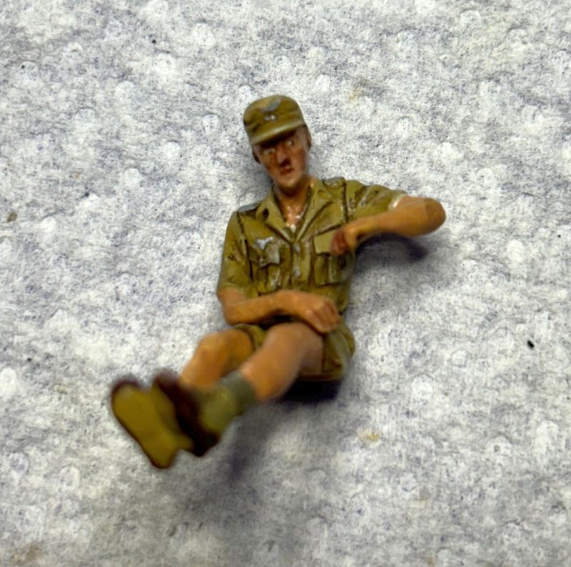

Flügel und Rumpf wurden mittlerweile mit Primer grau von Mission Models grundiert.
Auf die Unterseiten kam dann lichtblau von Mission Models und auf die Seiten und Oberflächen Ocker von AK RC.
Das Ocker wurde dann mit aufgehellter und abgedunkelter Farbe schattiert.
Das weiße Rumpfband habe ich bereits gesprüht und abgeklebt.
Da später an die Flügelunterseiten noch mehrere Halter kommen, rät die Bauanleitung dazu, die Decals bereits jetzt aufzubringen. Also noch Tamiya x22 drauf und dann die bekannt dicken Tamiya Bildchen. Mit dem entsprechenden Softer war dies jedoch easy.
Die Trocknungszeiten nutzte ich für den Fahrer, den ich dann auch schon an seinem Arbeitsplatz positionieren konnte.
