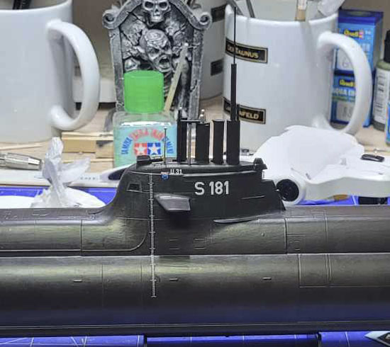

Ausfahrgeräte und Decals
Der Turm war ja noch relativ nackt - sämtliche Ausfahrgeräte und die Decals mussten noch angebracht werden:
- 15.jpg (74.4 KiB) 3353 mal betrachtet
An beiden Seiten mussten vorn, achtern und am Turm noch die Wasserstandsanzeiger (oder wie man die Skalen auch sonst nennt) angebracht werden - eine für mich ungeliebte Aufgabe. Aber muss ja:
