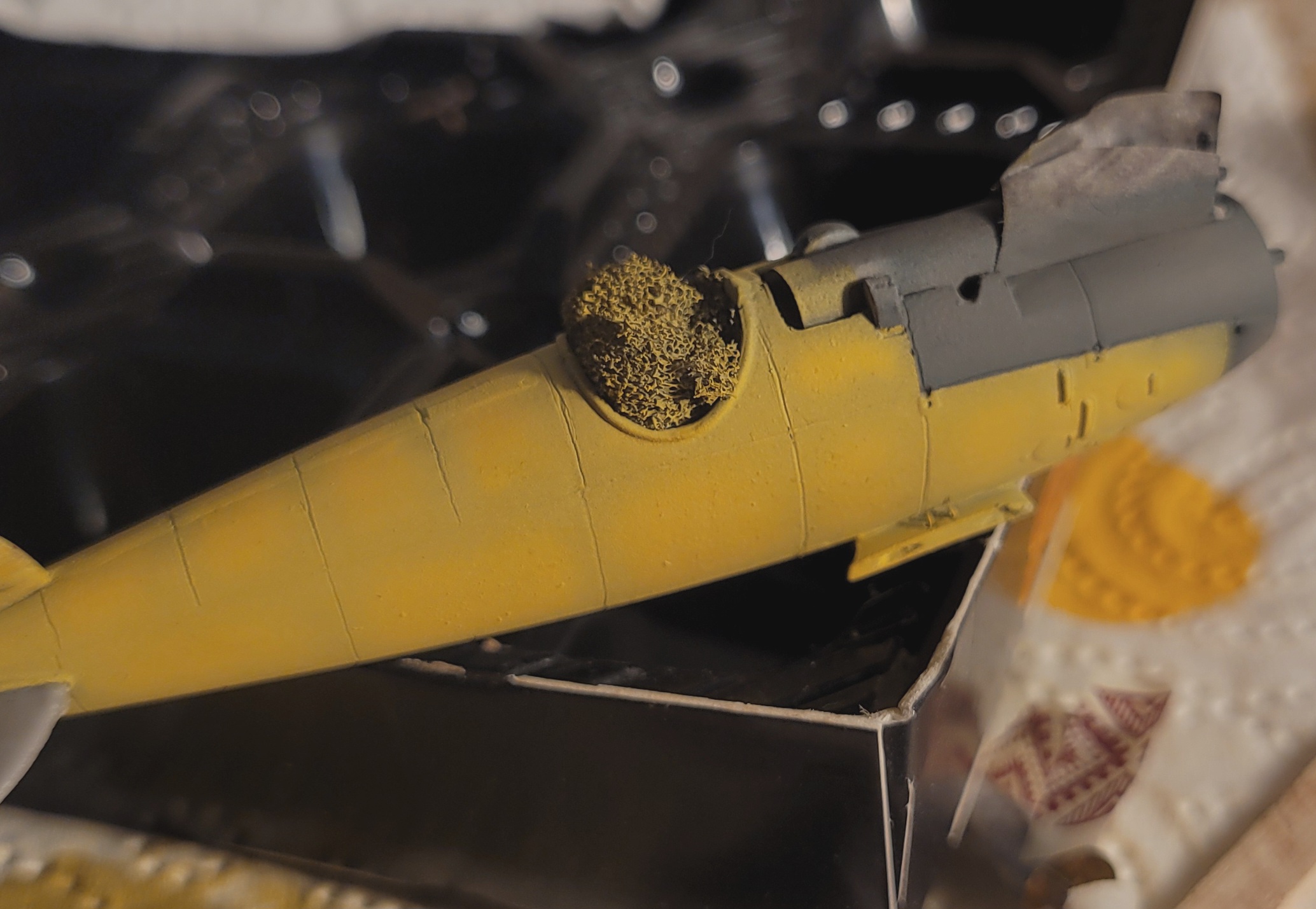

Da der Rumpf jetzt so weit fertig war, gab es die erste kleine Farbdusche inklusive eines tatsächlich dezenten Pre-Shadings.
Und ab hier wird es jetzt, zumindest für mich, recht experimentell... :mrgreen:

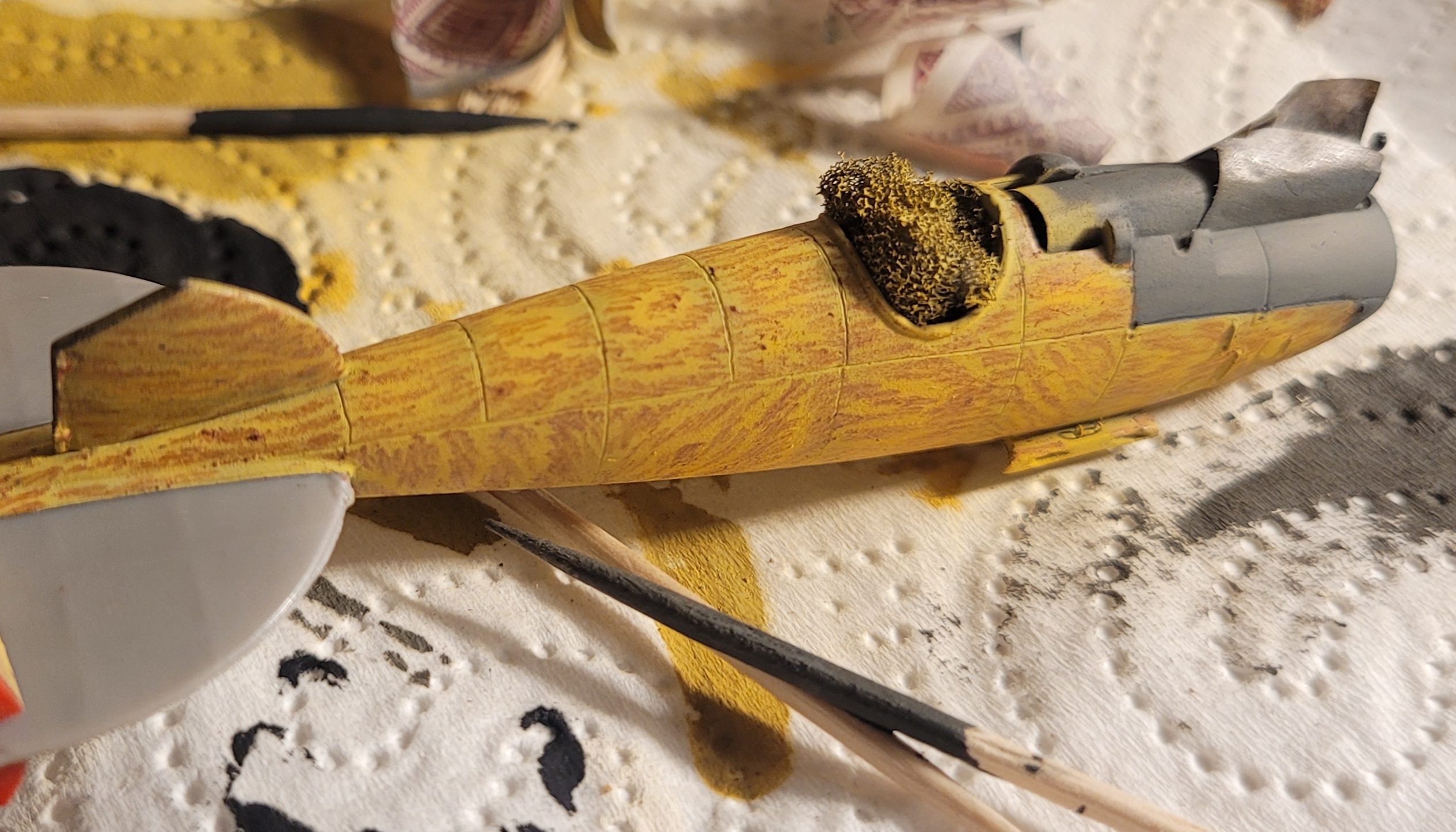

Mittels eines Buntstiftes wurde freihand eine Holzstruktur gezeichnet. Dabei habe ich jedes Panel einzeln bearbeitet, immer wieder fleißig die Maserung-Richtung geändert. Im Nachhinein betrachtet hätte der Kontrast zwischen Grundierung und Maserung aber noch stärker ausfallen können.

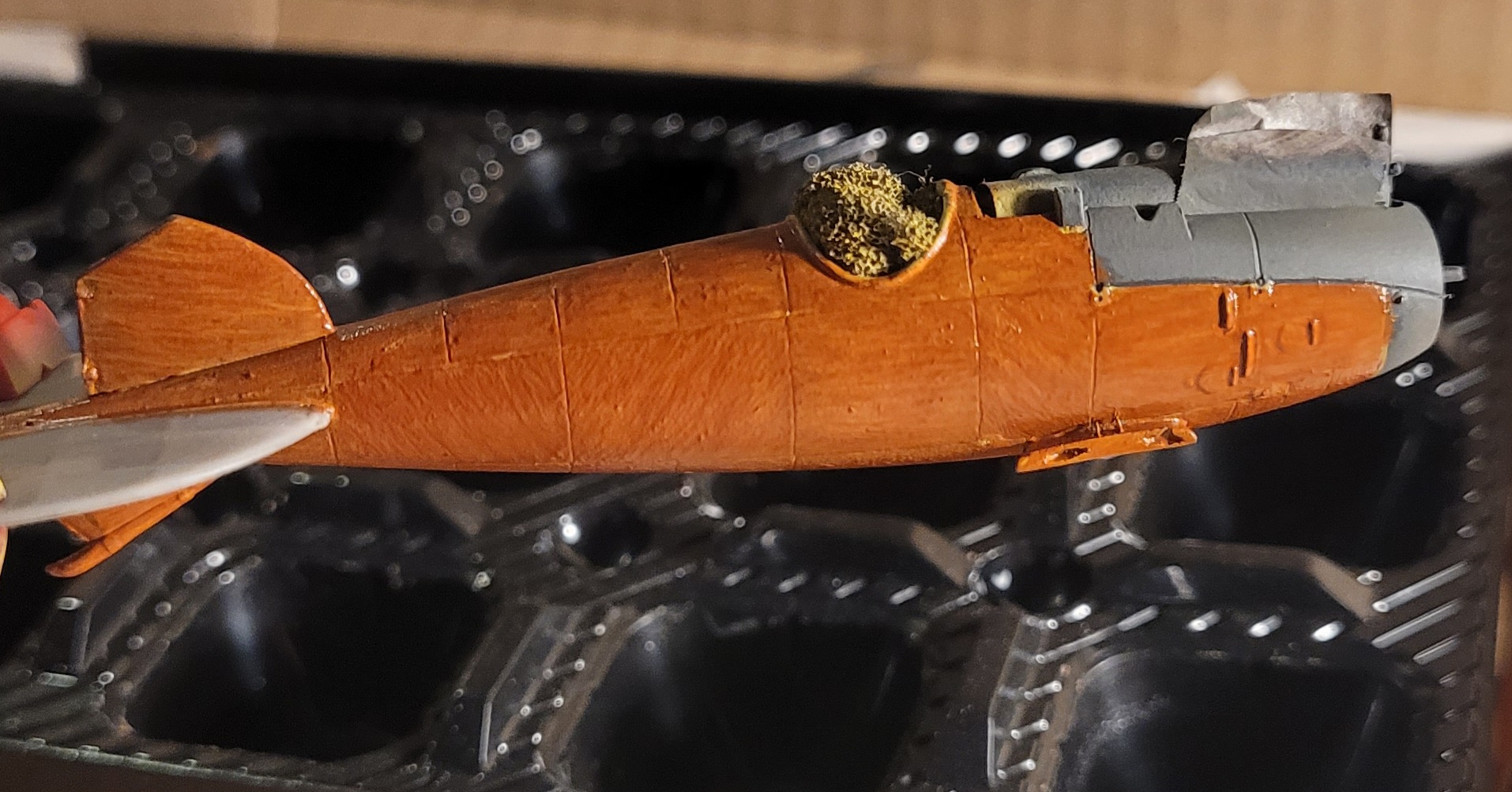

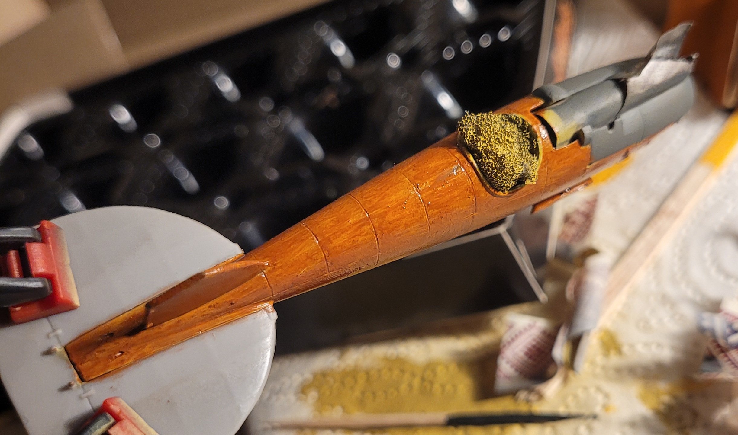

Für mein Vorhaben hab ich aber dieses Mal zu Old-School-Methoden gegriffen...Ölfarbe im Farbton 'Gebrannte Sienna'. Ich hätte mir gewünscht, dass die gezeichnete Maserung vllt ein wenig mehr durchscheint, aber dafür hätte ich wahrscheinlich eine Art Lasur herstellen müssen...denk ich zumindest.
Aber seht selbst das Ergebnis meines Experiments:

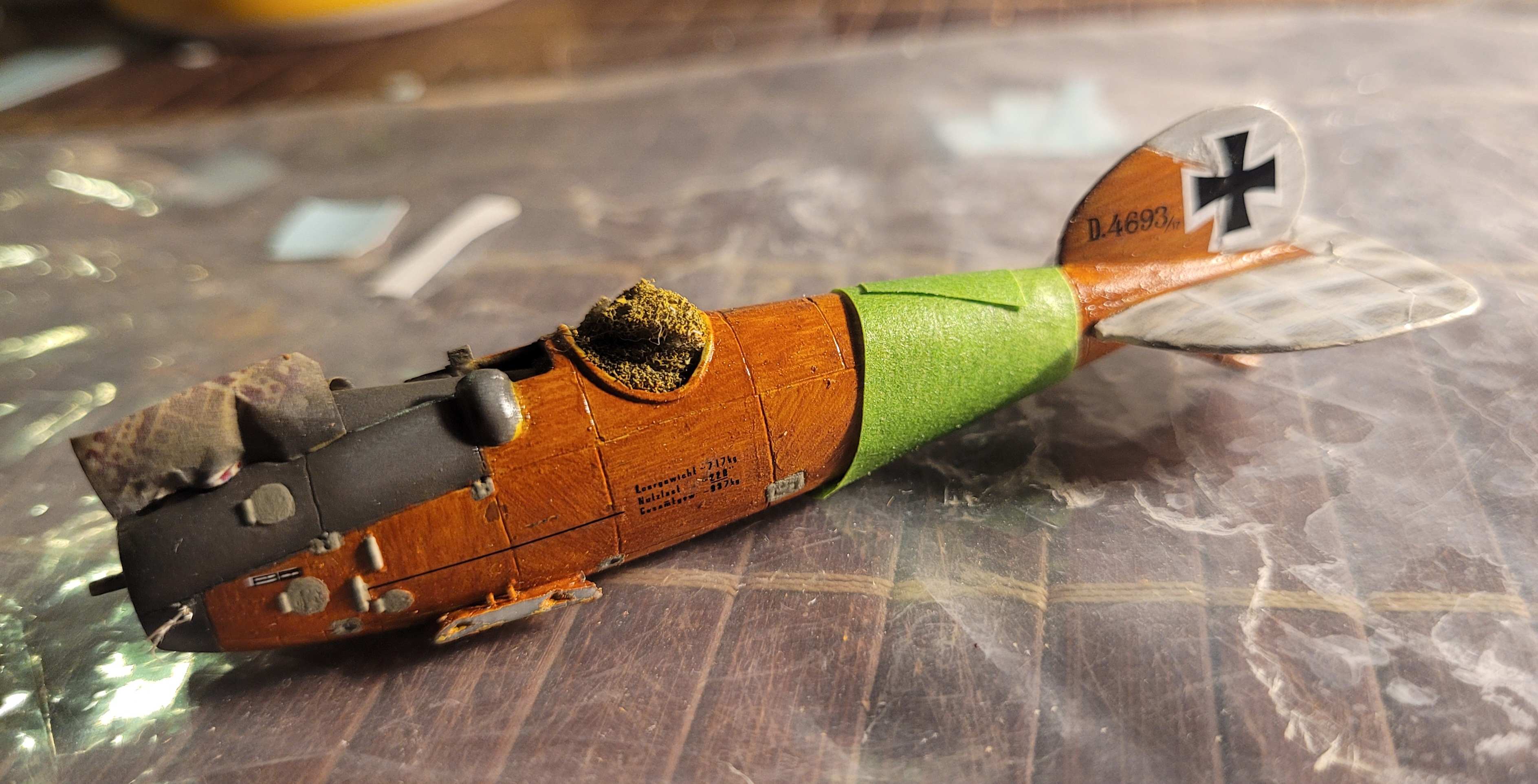

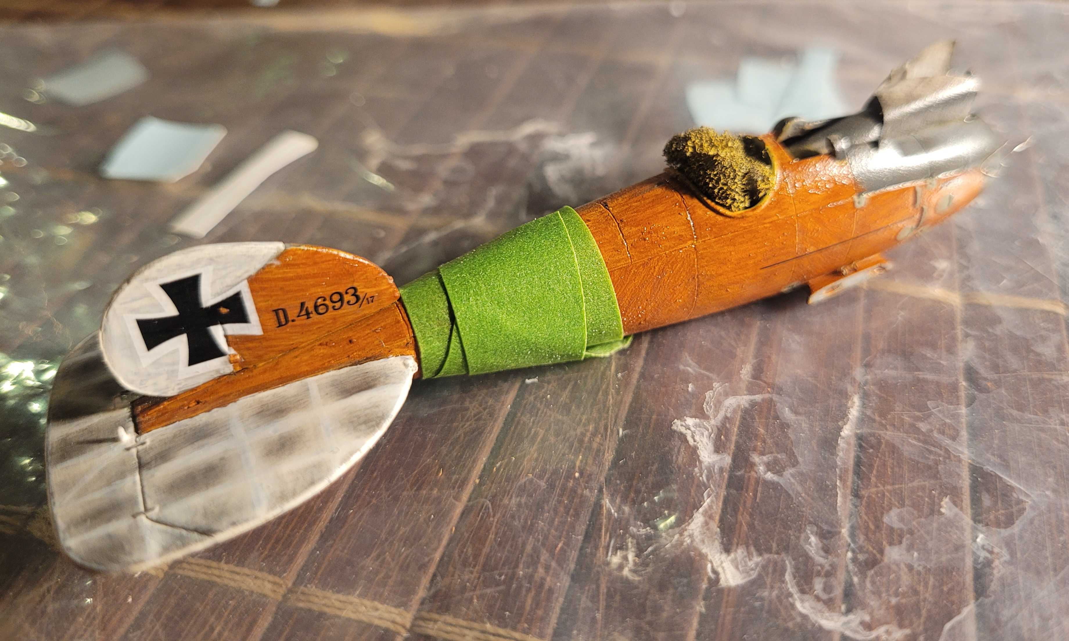

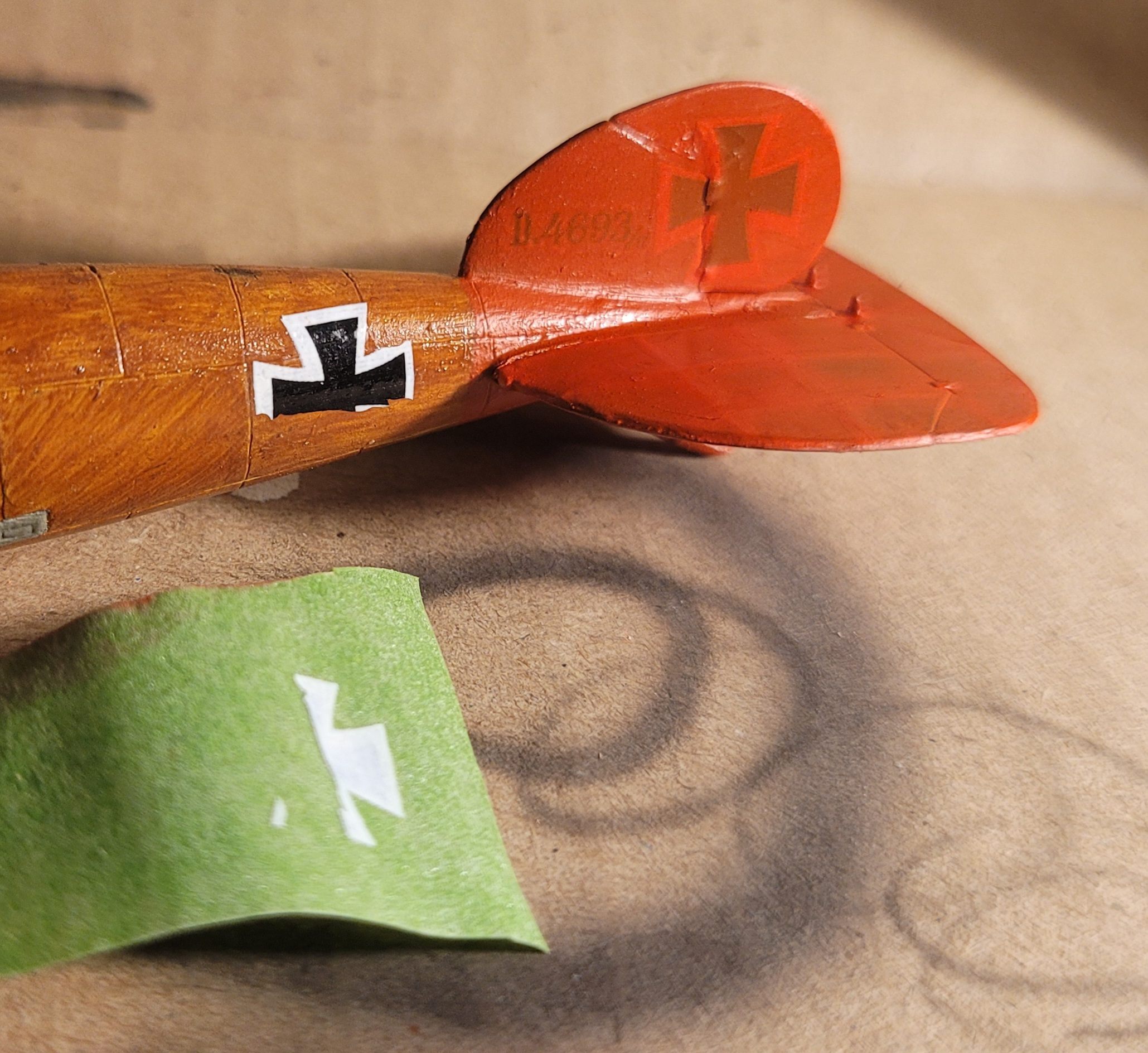

Nach Roden-typischen Problemen, dazu mehrwöchigem Rumärgern mit einem leider namhaften Aftermarket-Zulieferer (Details verschwinden jetzt mal unter dem Mantel des Schweigens) und daraus resultierender Unlust das Modell überhaupt weiter zu bauen...heute der nächste Rückschlag (den ich dieses Mal selbst zu verschulden habe). Rumpf wie oben gesehen lackiert, bisschen am Heck weiter gearbeitet. Vor ein paar Tagen die ersten Decals drauf. Einen Tag darauf versiegelt. Heute die Heckpartie für den nächsten Schritt abgeklebt...Ende vom Lied: beim abziehen vom Tape glatt ein wichtiges Decal halb mit weg gerissen. :cry:
Gruss, Steffen.

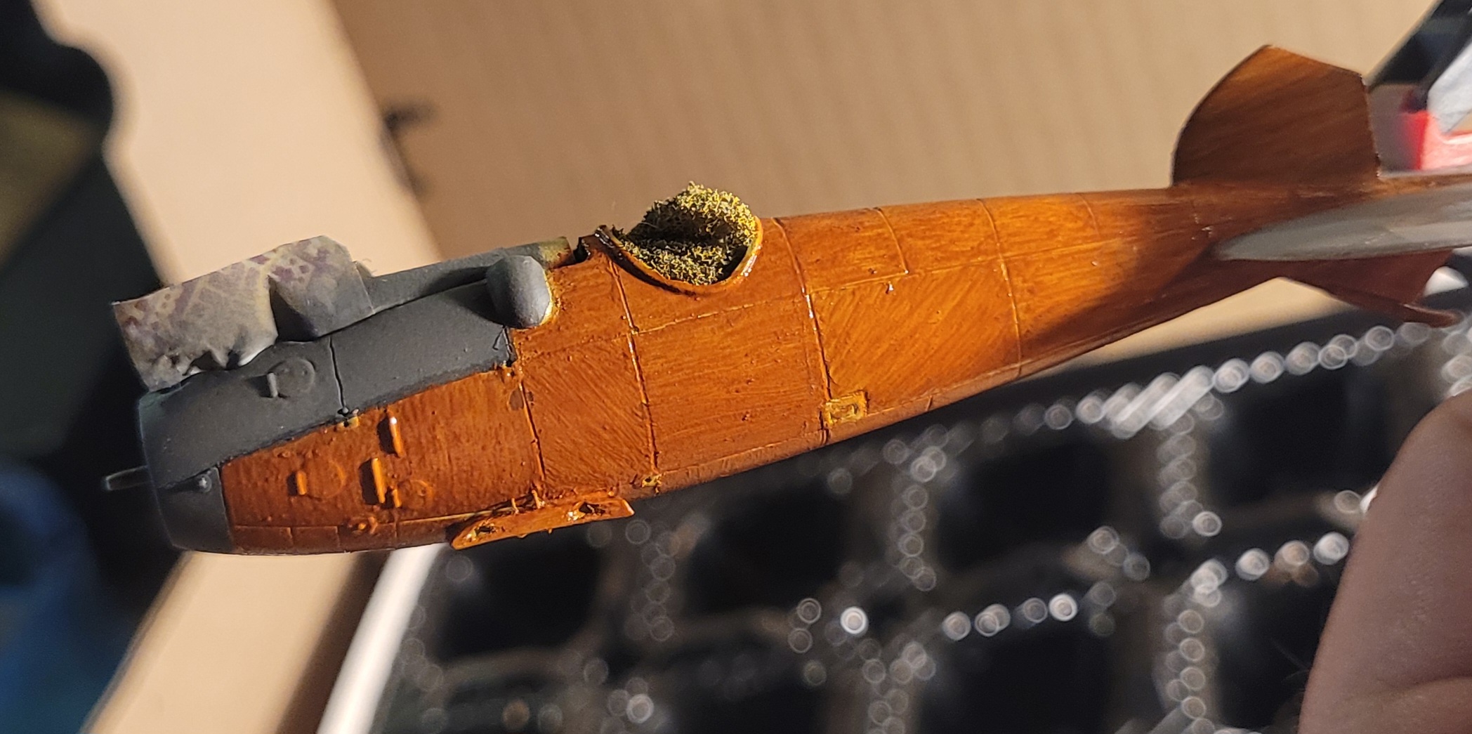

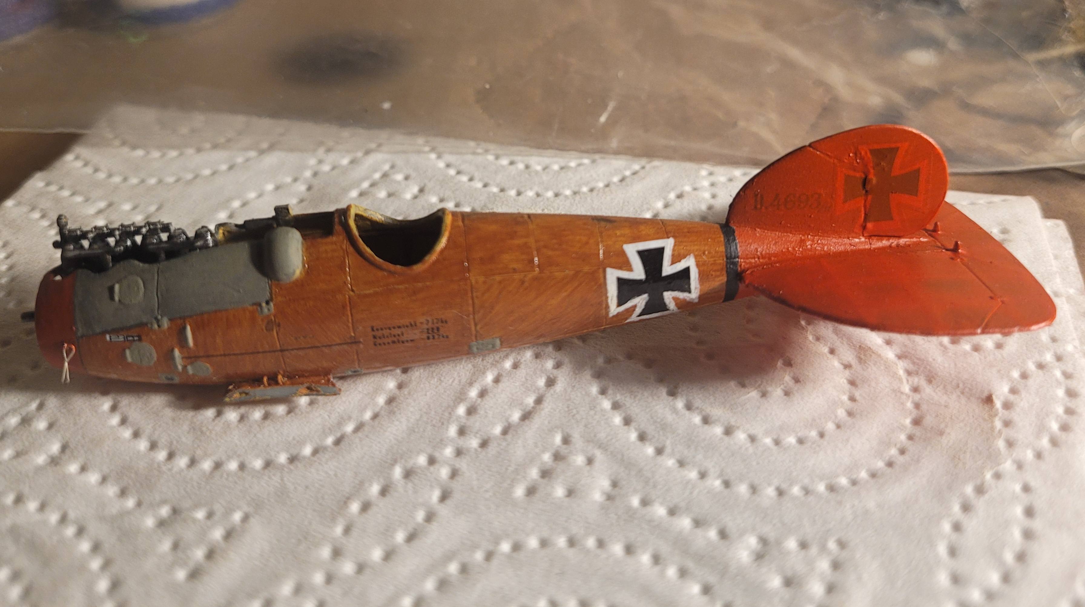

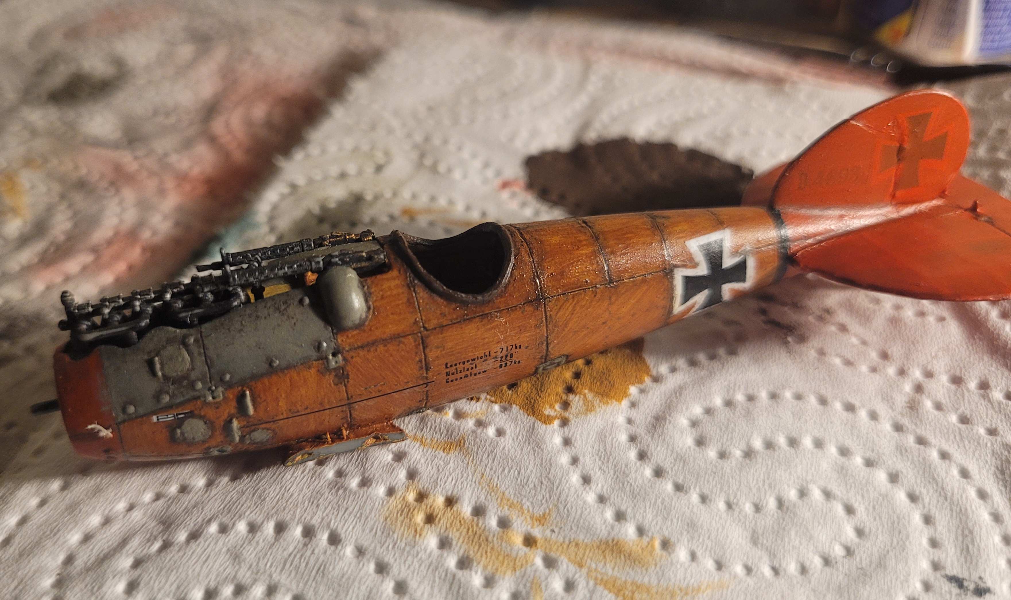

Soderle...hab mal versucht, das kaputte bzw halbe Decal frei Hand mit Farbe zu "restaurieren".
Dann gab es noch ein schwarzes Rumpfband und die Motorabdeckung hat die endgültige Farbe bekommen.

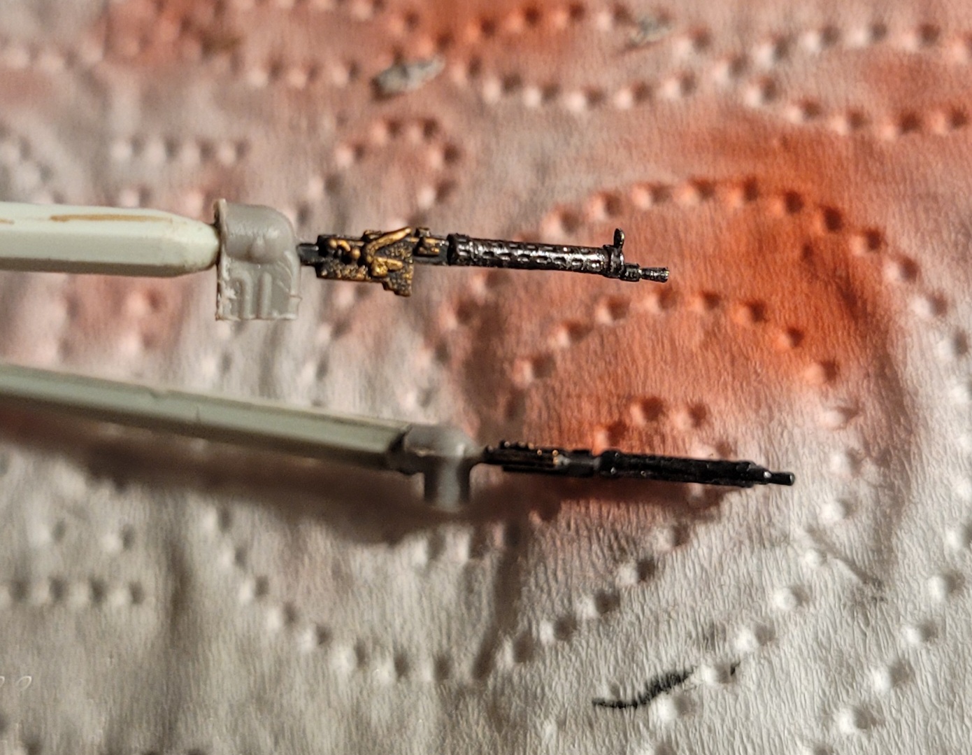

Dieser Bausatz bringt mich noch zur Verzweiflung. Jetzt hab ich geschlagene zwei Abende damit verbracht, ein winziges Bauteil so zurecht zu pfriemeln, dass es endlich seinen Zweck erfüllt (die Rede ist von der Abdeckung zwischen den beiden MGs) . Hier passt kaum was vernünftig zusammen :?
Gruss, Steffen.

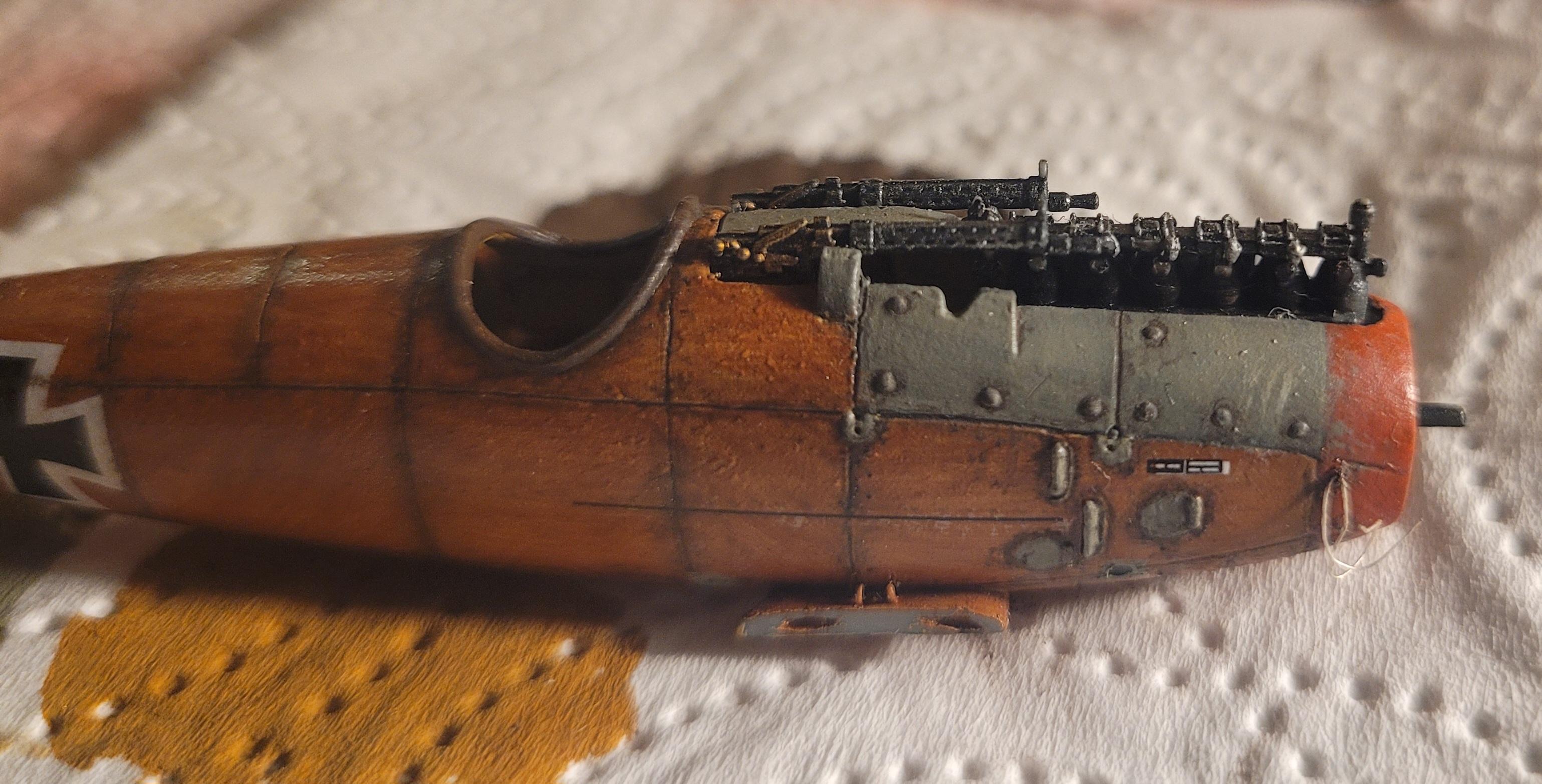

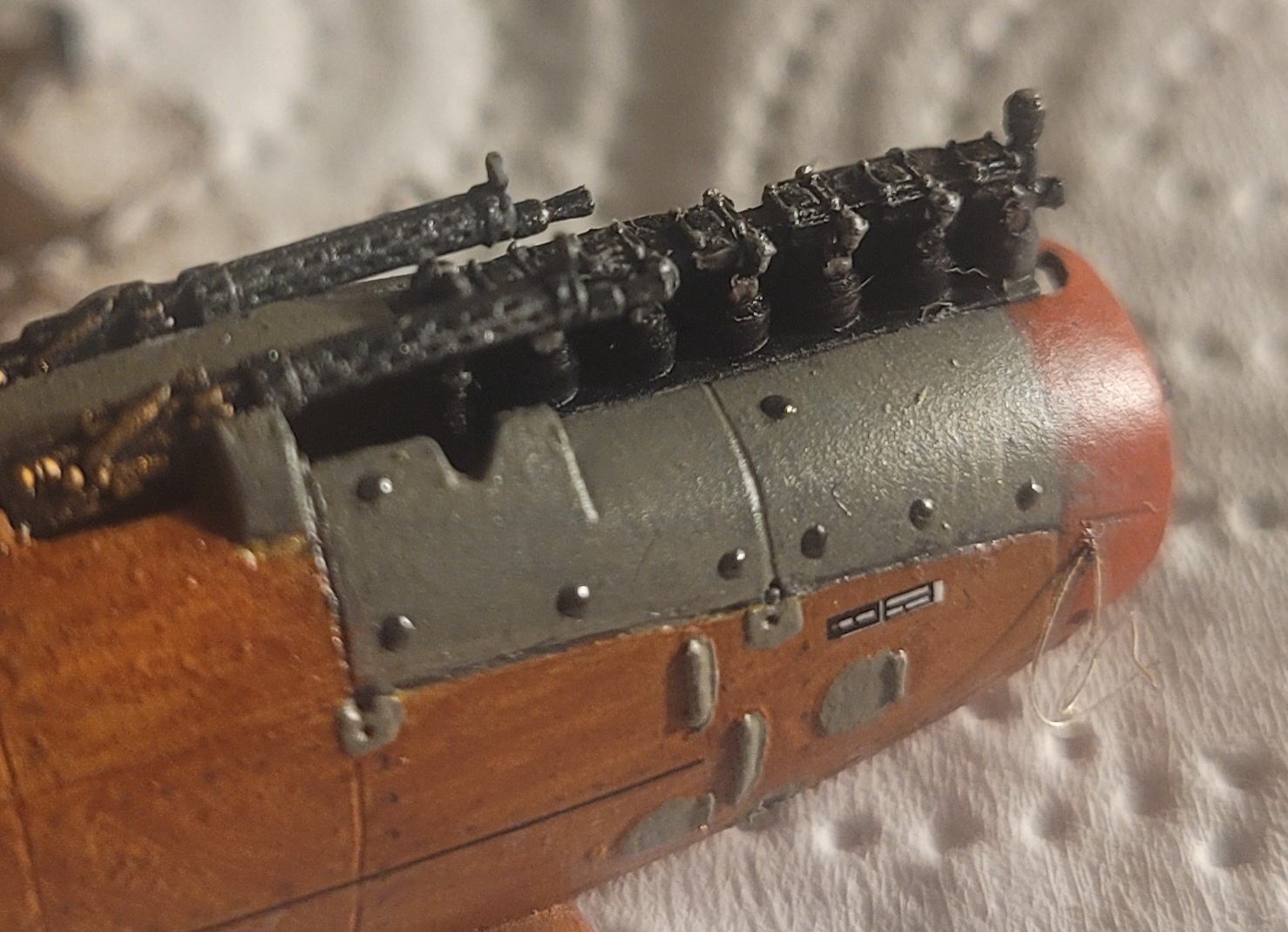

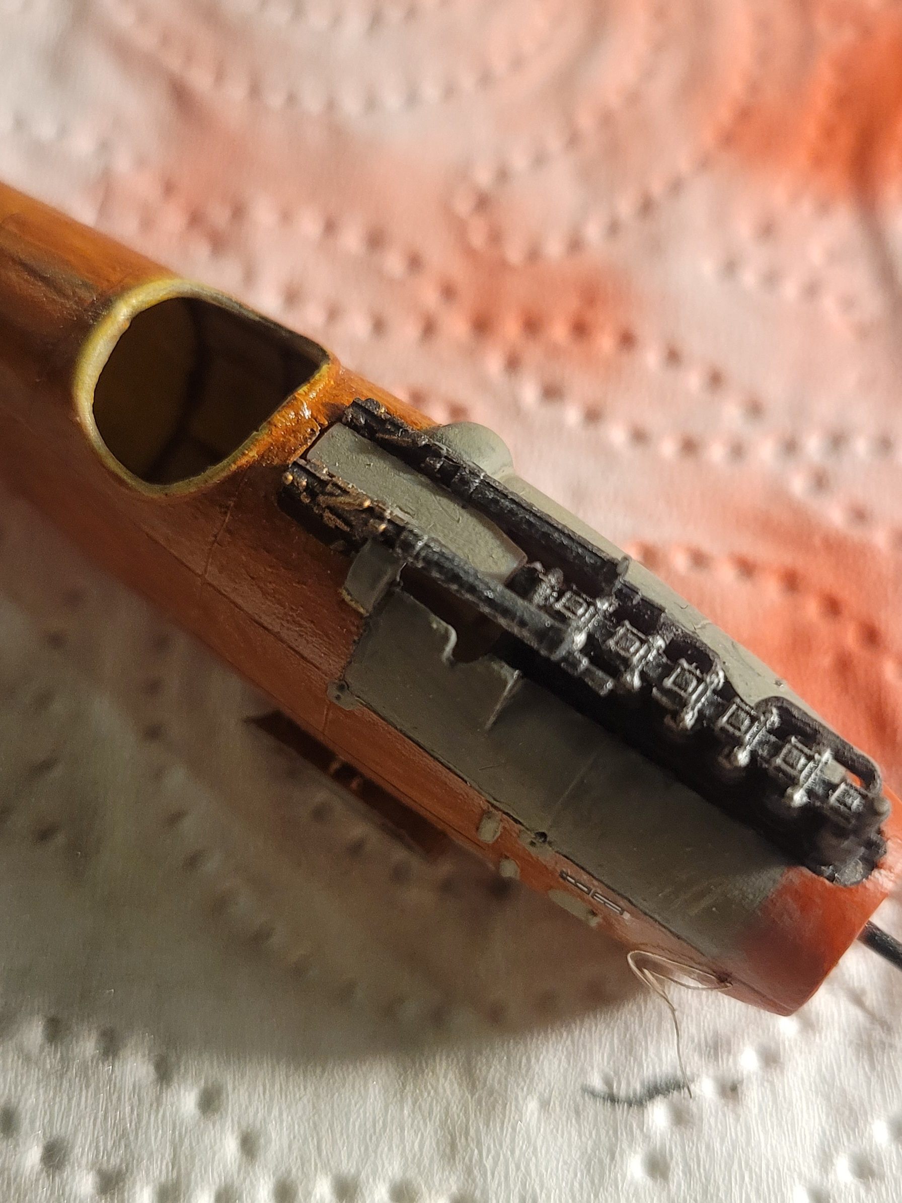

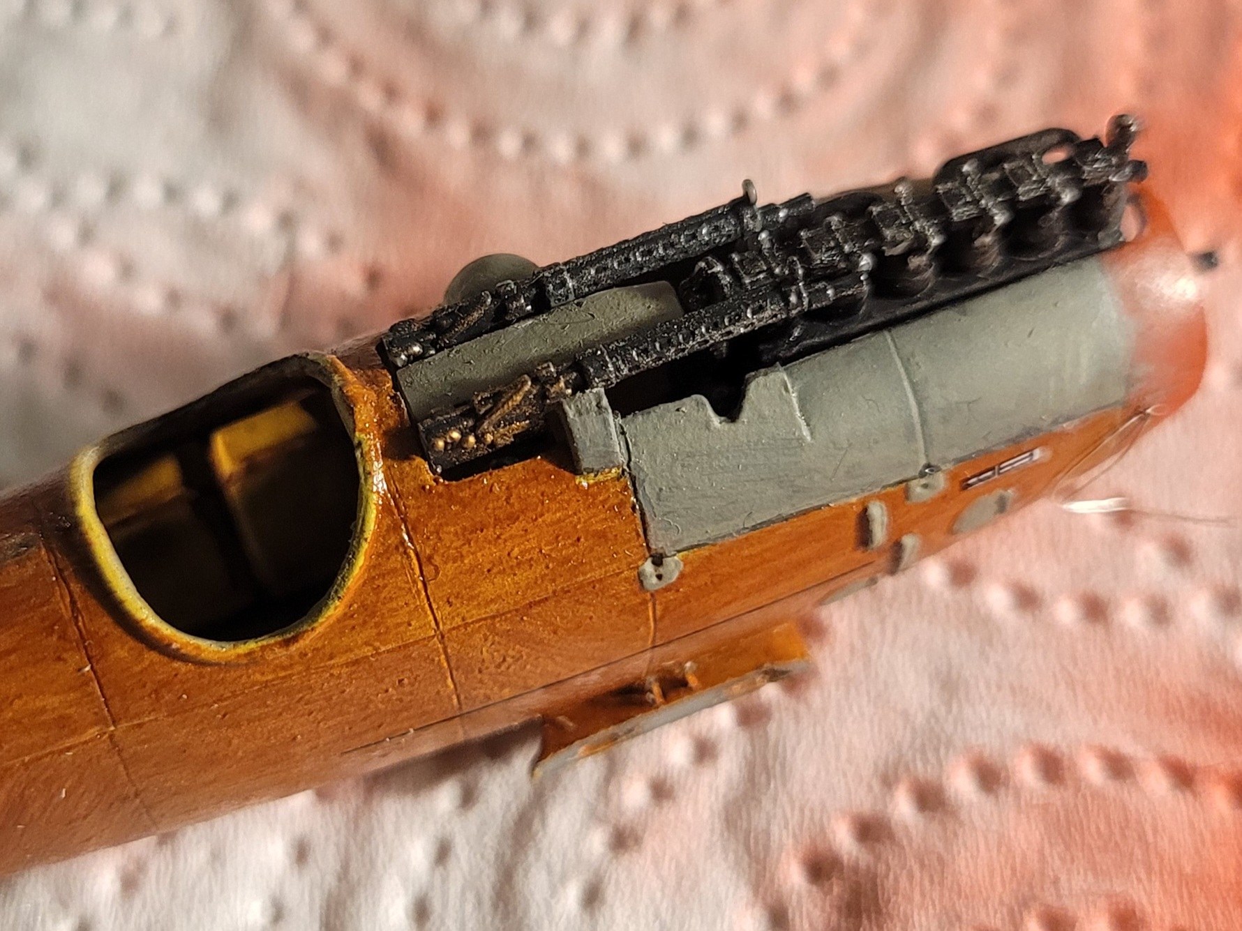

Hab den Rumpf inzwischen so ziemlich fertig. Auf der Motorhaube hab ich noch ein paar Nieten nachgebildet, gefällt mir ganz gut. Für die Nieten habe ich dieses Bluefixx (welches ich an anderer Stelle mal vorgestellt hatte) mittels Zahnstocher aufgetragen und dann ausgehärtet.
Weiter ging es dann mit farblicher Anpassung der Nieten und anschließend war waschen angesagt...oder besser "washen" :lol:
Im gleichen Arbeitsgang gab es einige "Ölspritzer" auf der Motorhaube.
Ausserdem hab ich versucht, möglichst dezent mittels Bleistift die Nagelreihen im Holz darzustellen.
