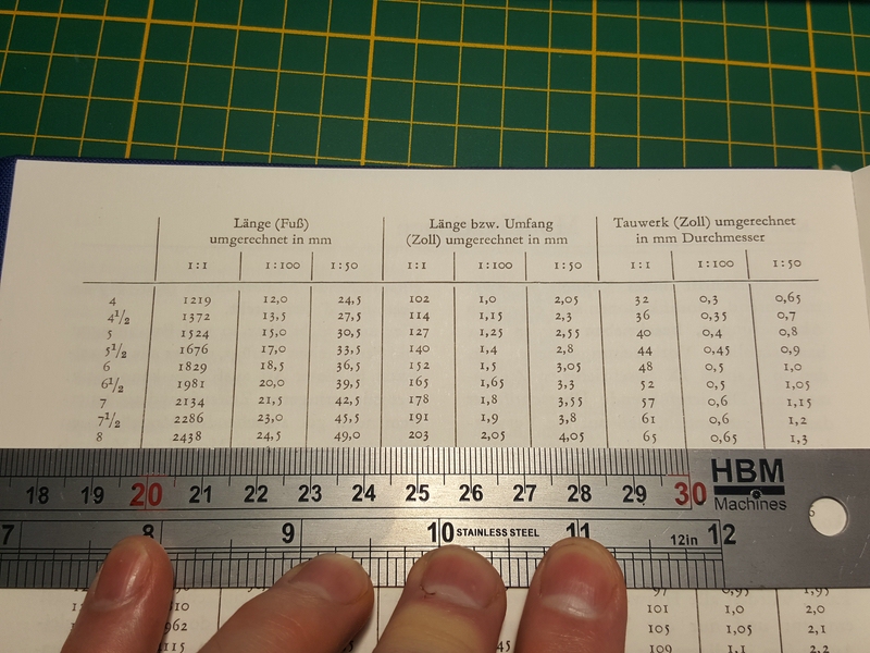

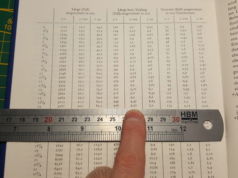

Ja. Diese Anleitungen sind sehr schwer zu lesen.
Aber die Taustärke steht doch in der Tabelle die ich dir geschickt habe-ich glaube 0,3 mm.
Die Blockgrößen hab ich auch nicht überall gefunden..

Zu deiner Frage betreff Bauplan....... Der gezeigte Takel heißt Bugstag, der auch in meinem Taustärkenrechner angezeigt wird. da ich aber nicht weiß, wie groß der Durchmesser des Großmastfuß ist, kann ich dir die Taustärke nicht nennen.
Gruß, Dirk.
Gruß, Dirk.
Genau, Christian. 0,3 mm. Schau dir das Cover der Victory auf dem Heller Bausatz an. Die dicken Seile vom Bugspriet zum Rumpf.
Bei der United States waren es 0,6 mm, Dafi schreibt 0,64 mm. Also werde ich 0,6 mm Tau verwenden. 0,3 ist definitiv zu wenig.
Ich frage mich schon länger wer solche schwachsinnigen Anleitungen verzapft. Der kann diesen Bausatz niemals selber gebaut haben.
Gruß Ingo
Gruß Ingo

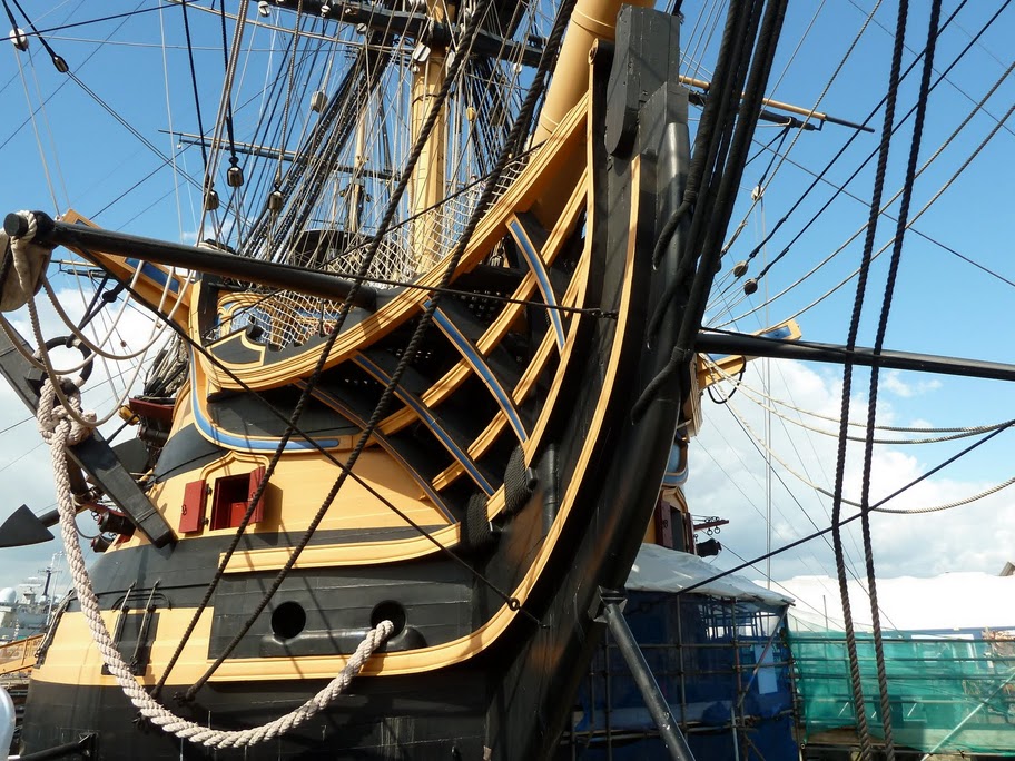

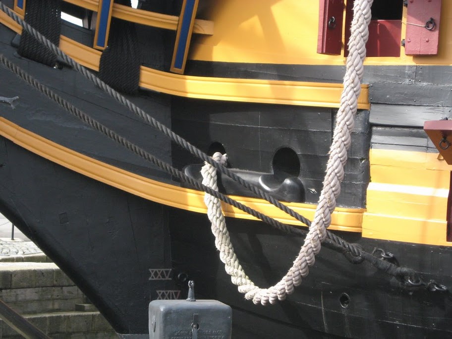

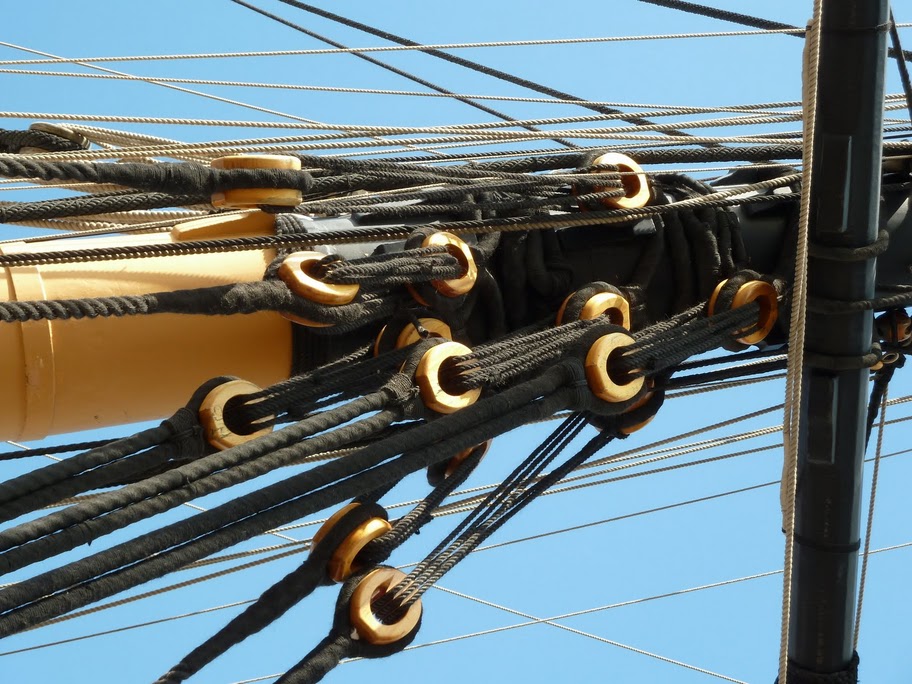

Hallo Ingo,
ich hab noch was gefunden
Ich habe Fotos vom Original ... die Quelle kann ich dir leider nicht mehr nennen..
So stark scheinen die gesuchten Taue gar nicht zu sein; und Blöcke sind eigentlich auch nicht verwendet worden...
VG Christian

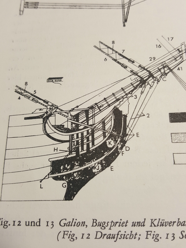

Hier noch was aus dem Buch HMS Victory von Noel C.L. Hackney (Blaue Reihe)
Danach sollten die 0,6 mm Taustärke passen für die Wasserstage.
Die "Blöcke" sind dann etwa 3,5 mm lang.
