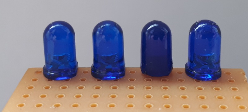

Weil ich gerade hier darüber geschrieben habe, nochmals die Bilder zur Verdeutlichung.
Klar/diffus
Klar/diffus
Farbe
Farbe

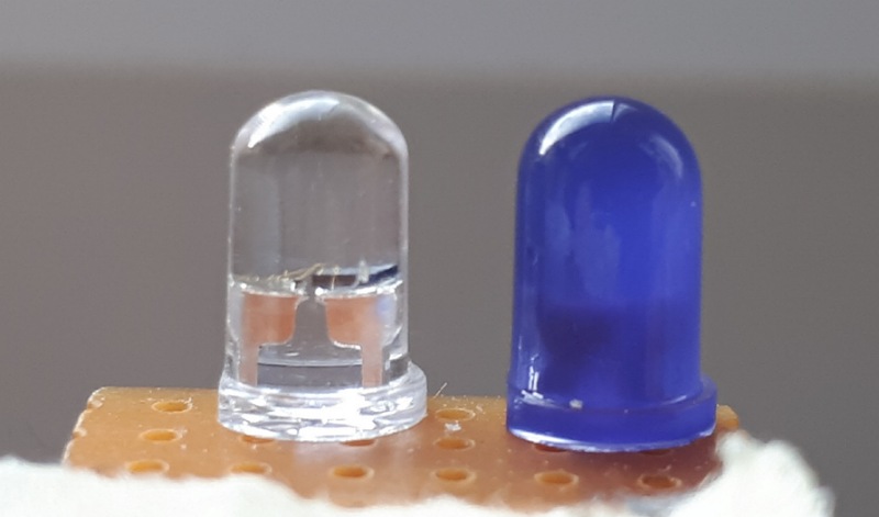

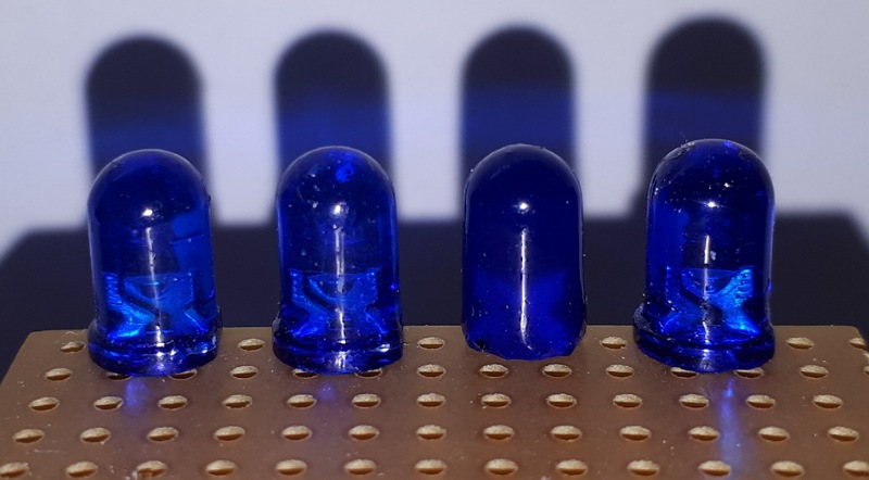

Die zwei LEDs links und das rechte LED sind mit enamel bzw AquaColor bemalte, weiße LEDs.

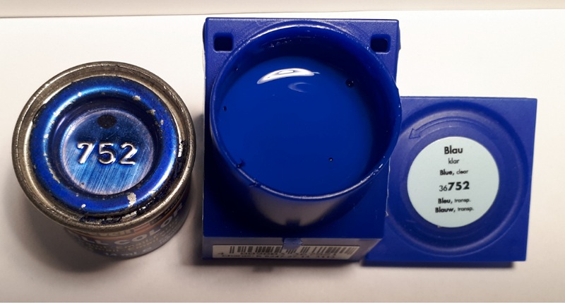

Die "dunkle" LED ist eine "blau diffuse" LED mit einem #752 "Überzug".
Ohne Blitz
Ohne Blitz
Mit Blitz
Mit Blitz
Wie beim Polizei-Bettle erwähnt, ist der Unterschied zwischen enamel und AquaColor nicht wirklich zu erkennen.

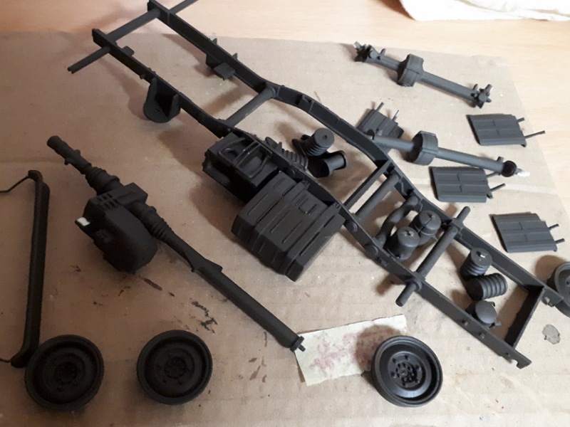

Heute hatte ich Muse für "NATO-oliv"...
Fahrwerkteile und Rahmen etc wurden coloriert:

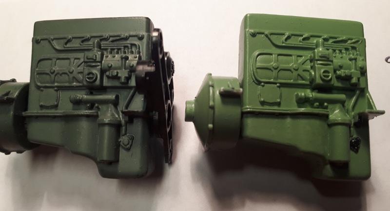

Langsam bekommt so jedes Teile seine Farbe...
5-Zylinder___________________6Zylinder

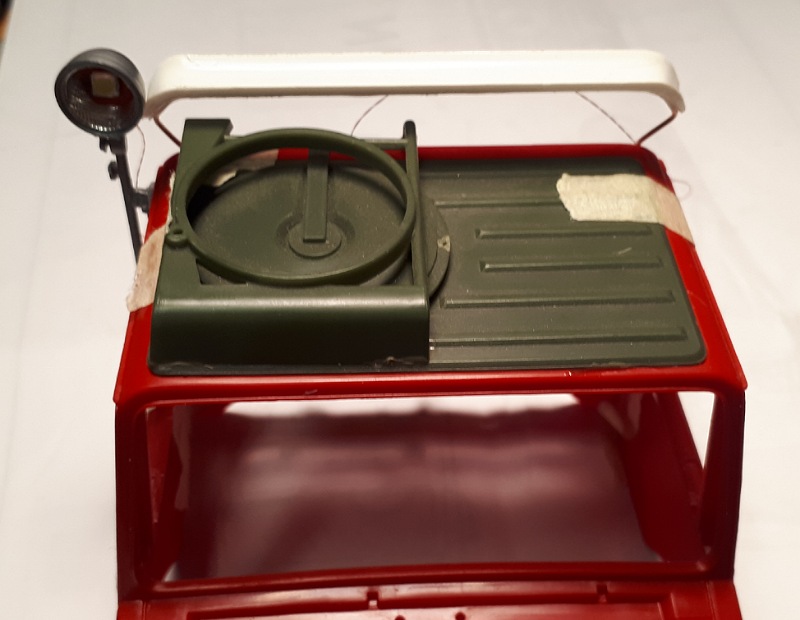

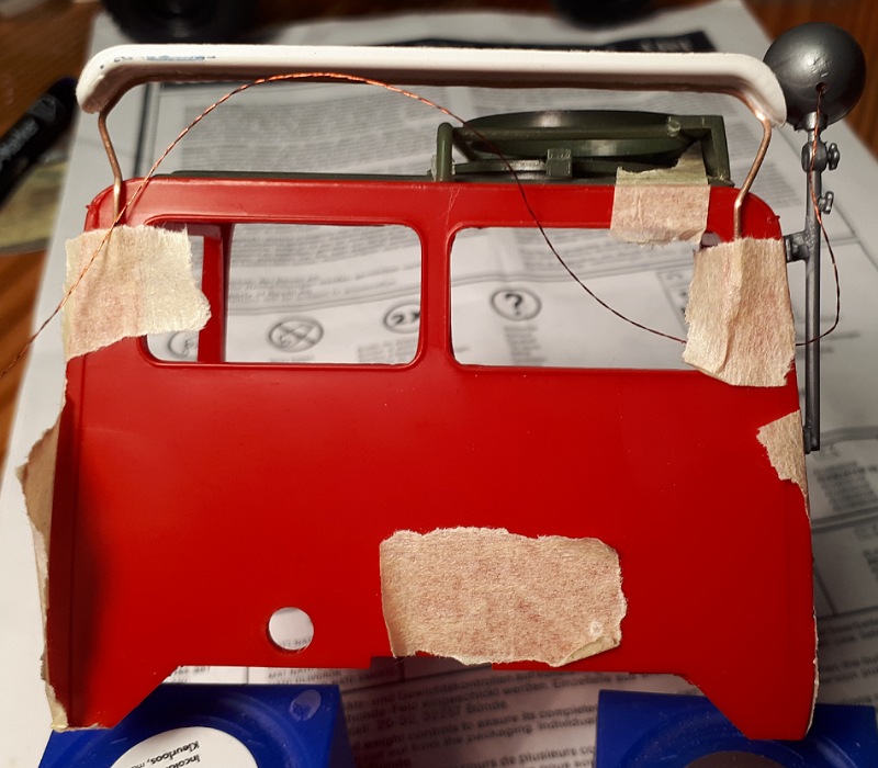

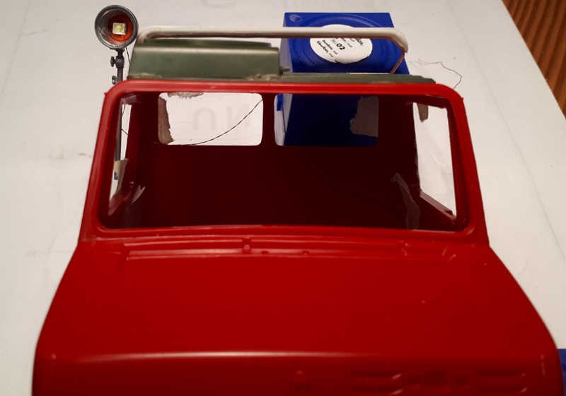

Hier ein paar Bilder zum "Anpassen" des Tarnnetzhalters an den Rest, mit Hilfe der #7499 Dachaufbauten.
A
A
S
S
D
D
F
F
G
G
Hier noch ein paar Bilder mit dem FW-Dach.
Q
Q
W
W
E
E

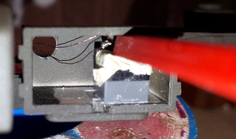

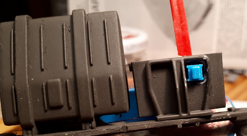

Der Schalter für die Elektronik wurde eingeklebt.
Bin gespannt, ob der Kleber hält. Der Körper des Schalters lässt sich vielleicht mit Contacta verkleben...
Re: FlKfz 1000, Unimog U1300L in 1:24 TLF, RW1 und Military
Verfasst: Sa 21. Aug 2021, 10:43
Das einzige was klebt, ist der blaue Betätigungsknopf im Gehäuse 🤣🤣
Naja, egal, alternative Lösung habe ich schon in Aussicht😉
Verfasst: Sa 21. Aug 2021, 10:44
von Aktvetos
Kleber ist dein bester Freund :D :mrgreen: :geek:
Vielleicht nen Kippschalter?
Verfasst: Sa 21. Aug 2021, 13:01
Für einen Kippschalter (aus meinem Bestand) ist der Platz zu gering.
Leider war das der einzige Druck-"Schalter" in der Bauform/Größe, "Taster" habe ich genügend.

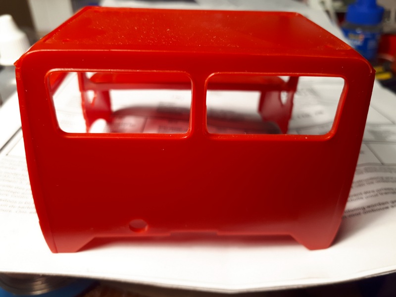

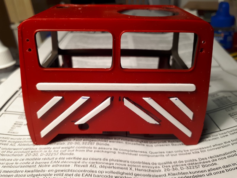

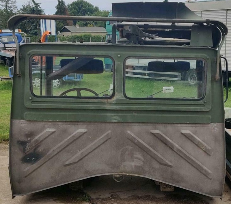

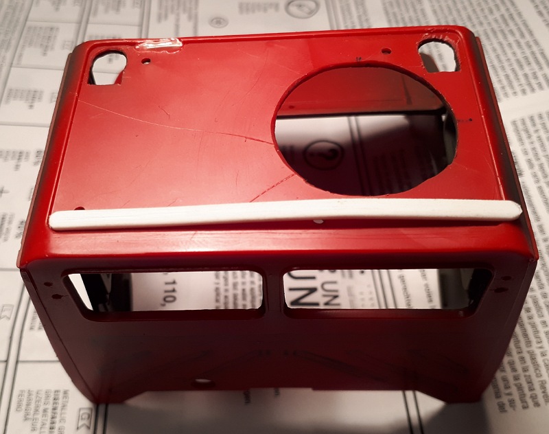

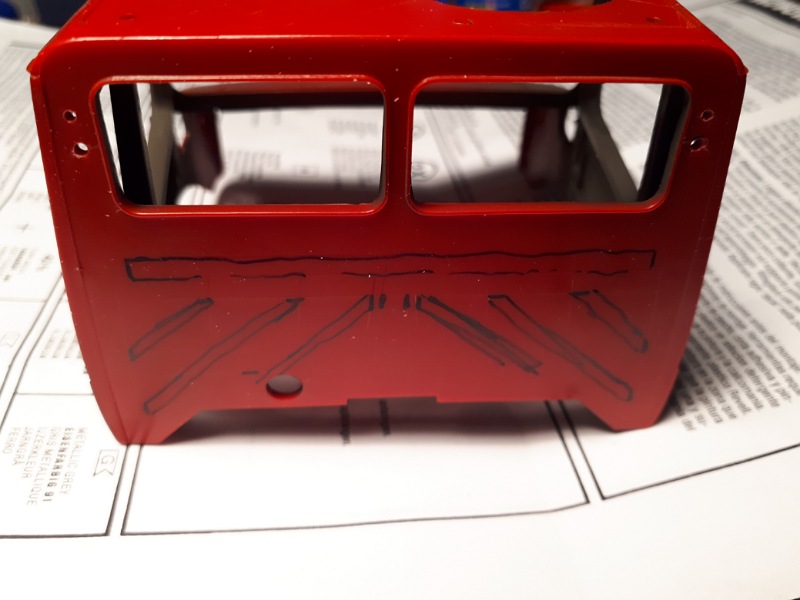

Ein paar grobe Details wurden am Fahrerhaus angebracht.
Die Versteifungen an der Rückseite wurden angedeutet.
Nachdem Grundieren/Lackieren werde ich sehen, wie es geworden ist.
Den erhöhten "Rahmen" (um die Fenster herum), traue ich mir nicht zu.
Aus Bausatz
Aus Bausatz
Echt
Echt
Skizziert
Skizziert
Die Maße habe ich vom Bild übertragen.
Dazu habe ich das Bild am Smartphone so groß gezoomt, dass es mit dem Bausatzteil deckungsgleich war.
Die Maße habe ich dann mit dem Messschieber aufs Fahrerhaus übertragen.
Erste Verstrebung
Erste Verstrebung
Endstand
Endstand
