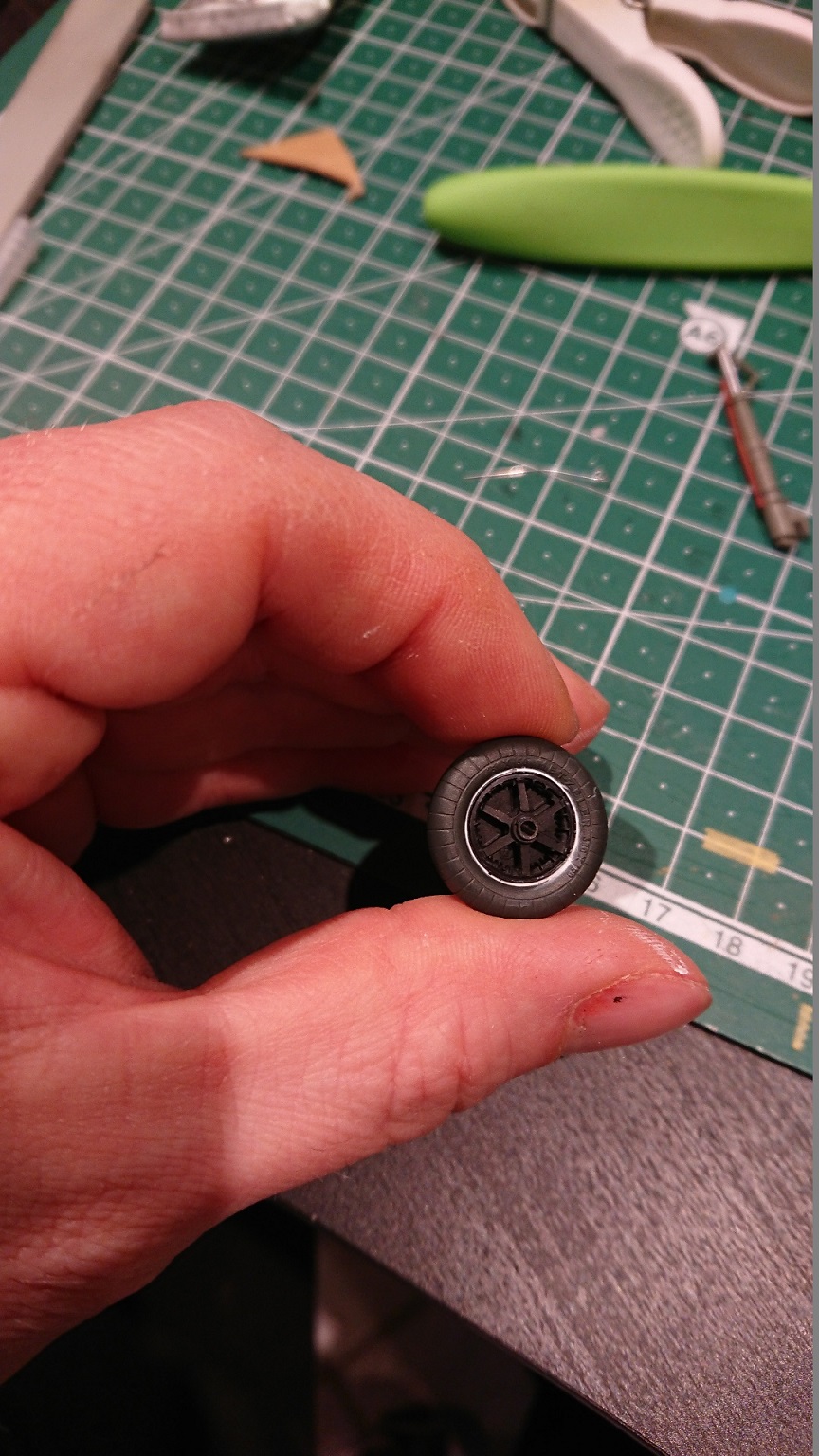

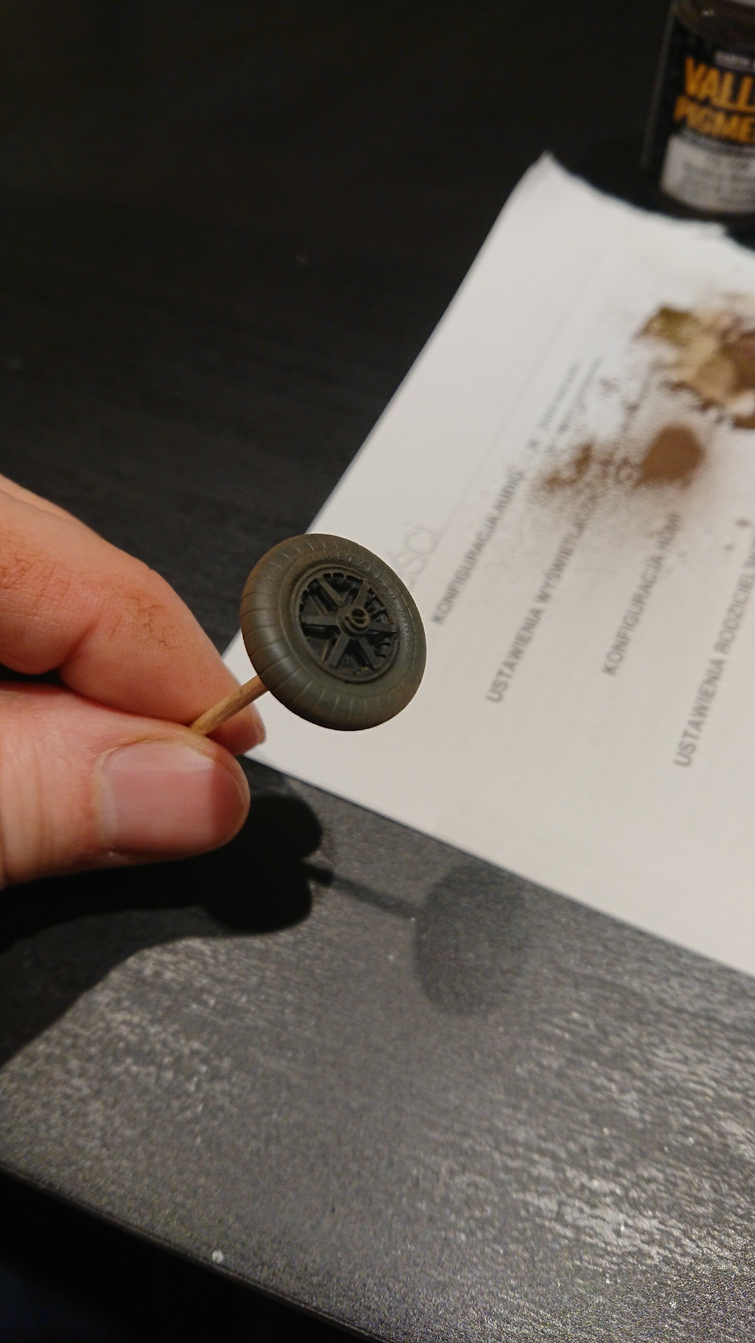

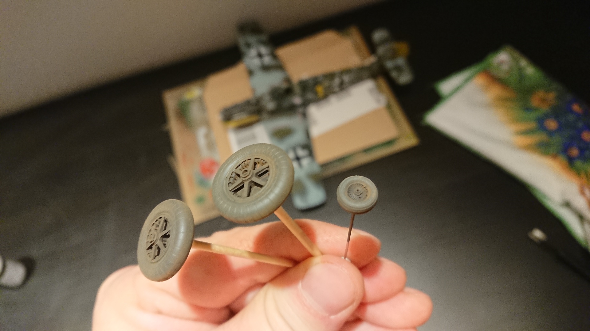

Zunächst die Räder:

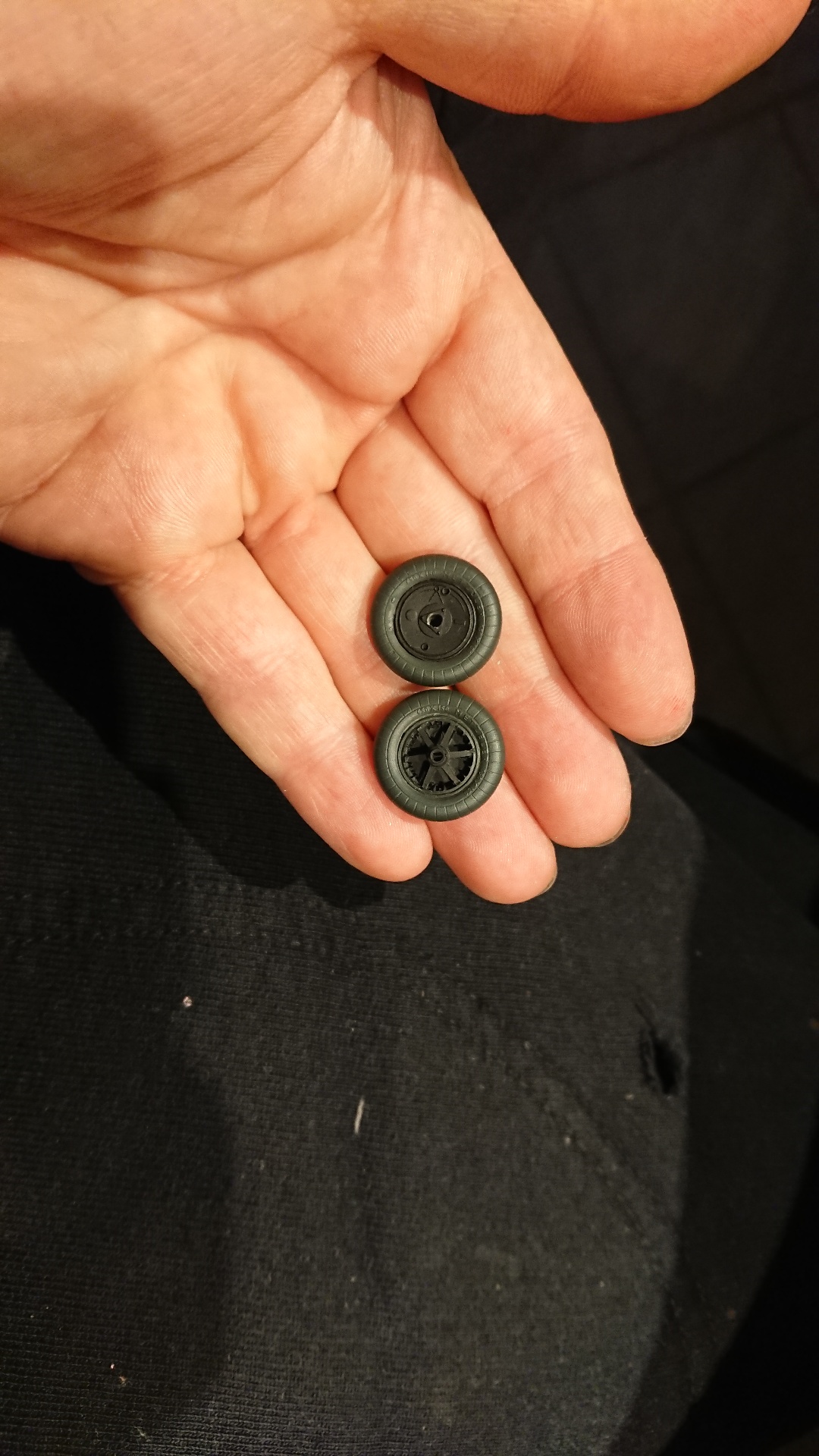

Die Resinteile passen leider nicht sonderlich gut zusammen, die Spalte zwischen Felge und Reifen waren zu groß:
Also gespachtelt,
und noch einmal drüberlackiert. (Vallejo Tire Black und Vallejo Black)

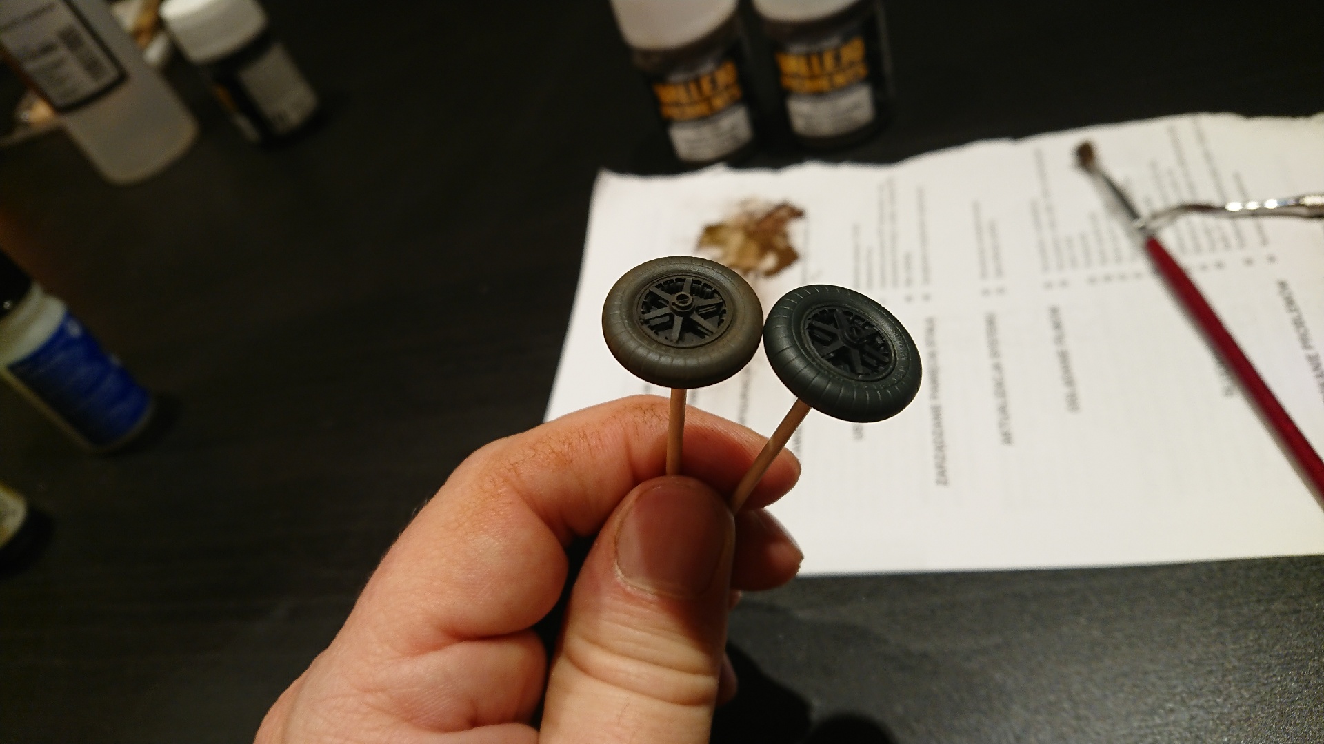

Sieht nicht perfekt aus, aber ich wollte mit Pigmenten spielen und die Räder verdrecken.

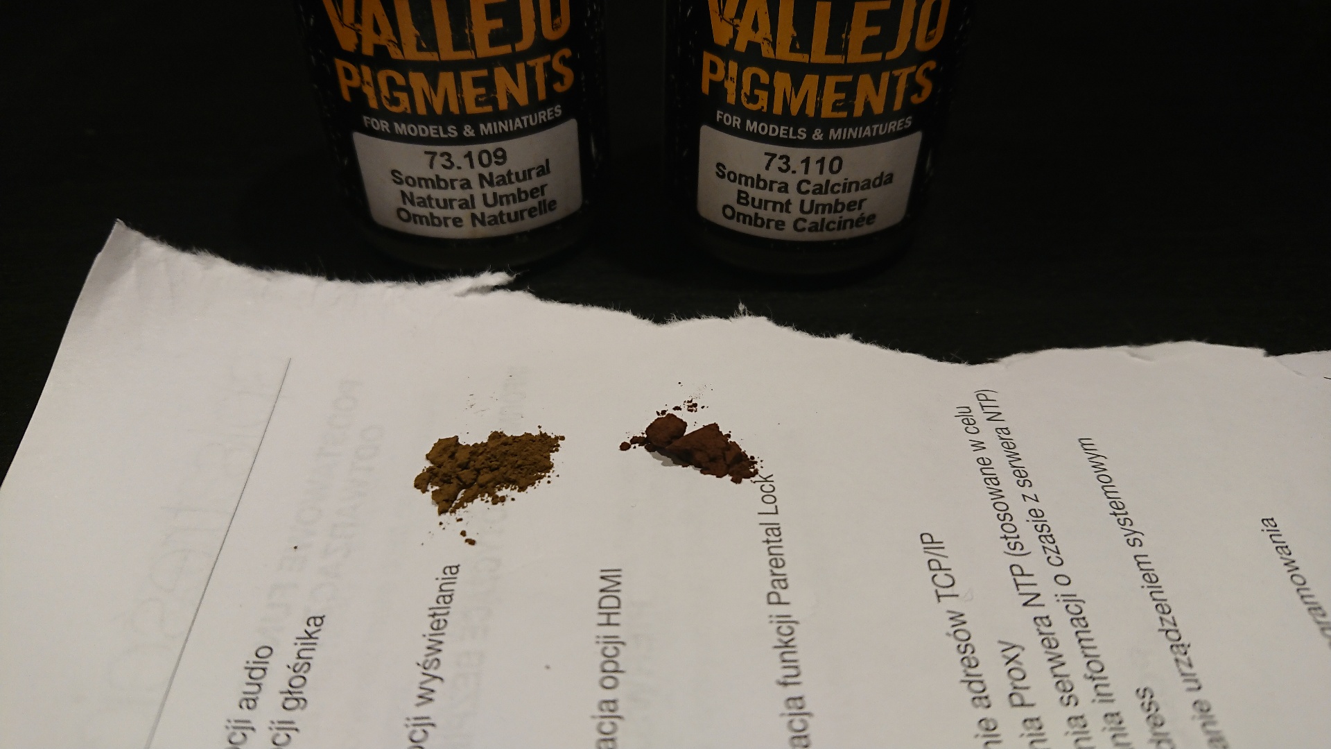

Beide Sorten gemischt und mit einem Pinsel richtig was draufgegeben,
dann mit der Airbrush aus etwas Entfernung wieder weggepustet:

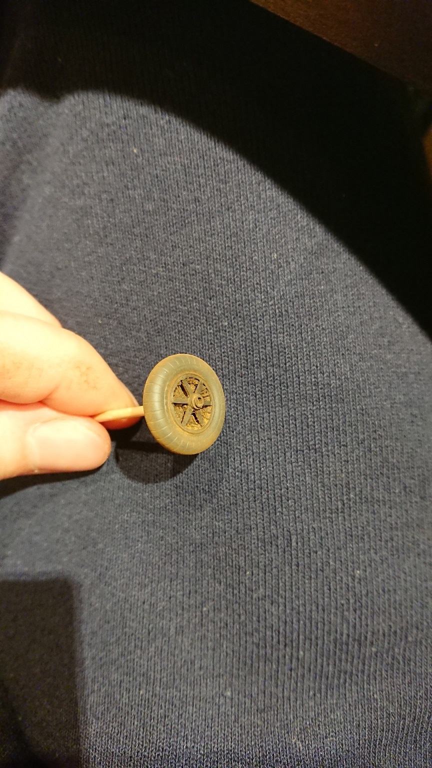

Hier der Vergleich, einmal mit und einmal ohne Pigmente:
Danach fixiert mit Tamiya Verdünner. Hier alle 3 Räder:

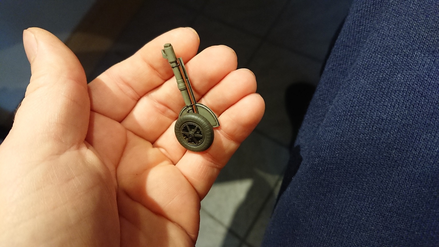

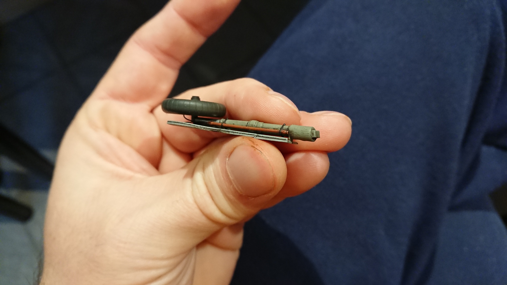

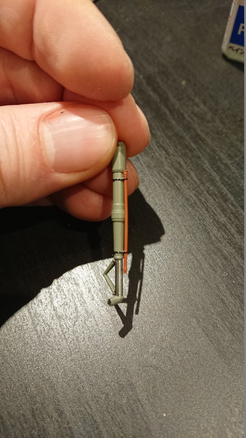

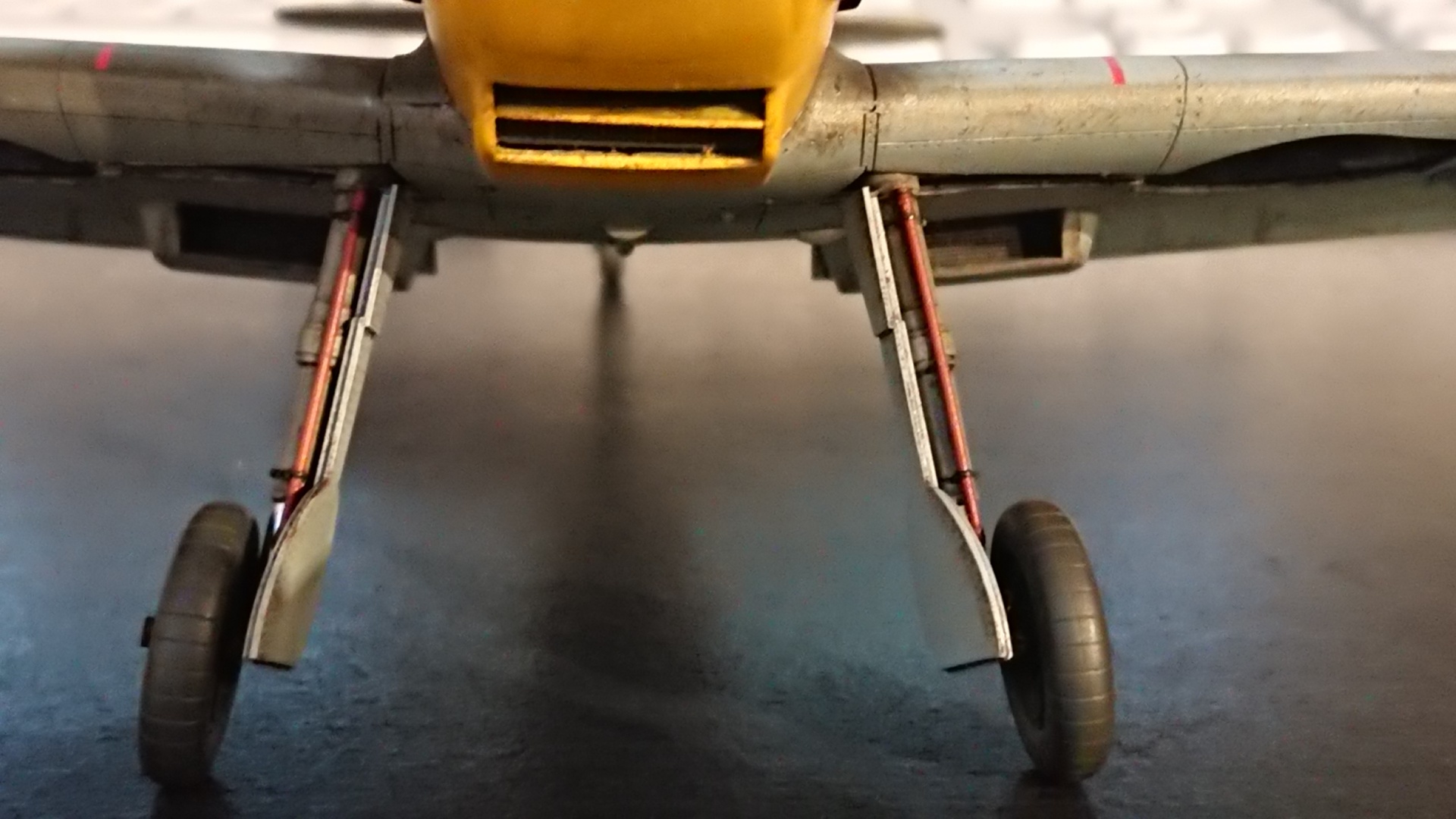

Das restliche Fahrwerk:
Los ging es mit poliertem Aluminium (Alclad 2)
Dann der Rest
Ohne Fotos: Mit Future drüber, dann Wash (wie das restliche Flugzeug auch) mit einem Gemisch aus brauner und schwarzer Ölfarbe. Nach dem Trocknen kurz mit mattem Lack drüber. Dabei war die ganze Zeit der Aluminiumteil abgeklebt.

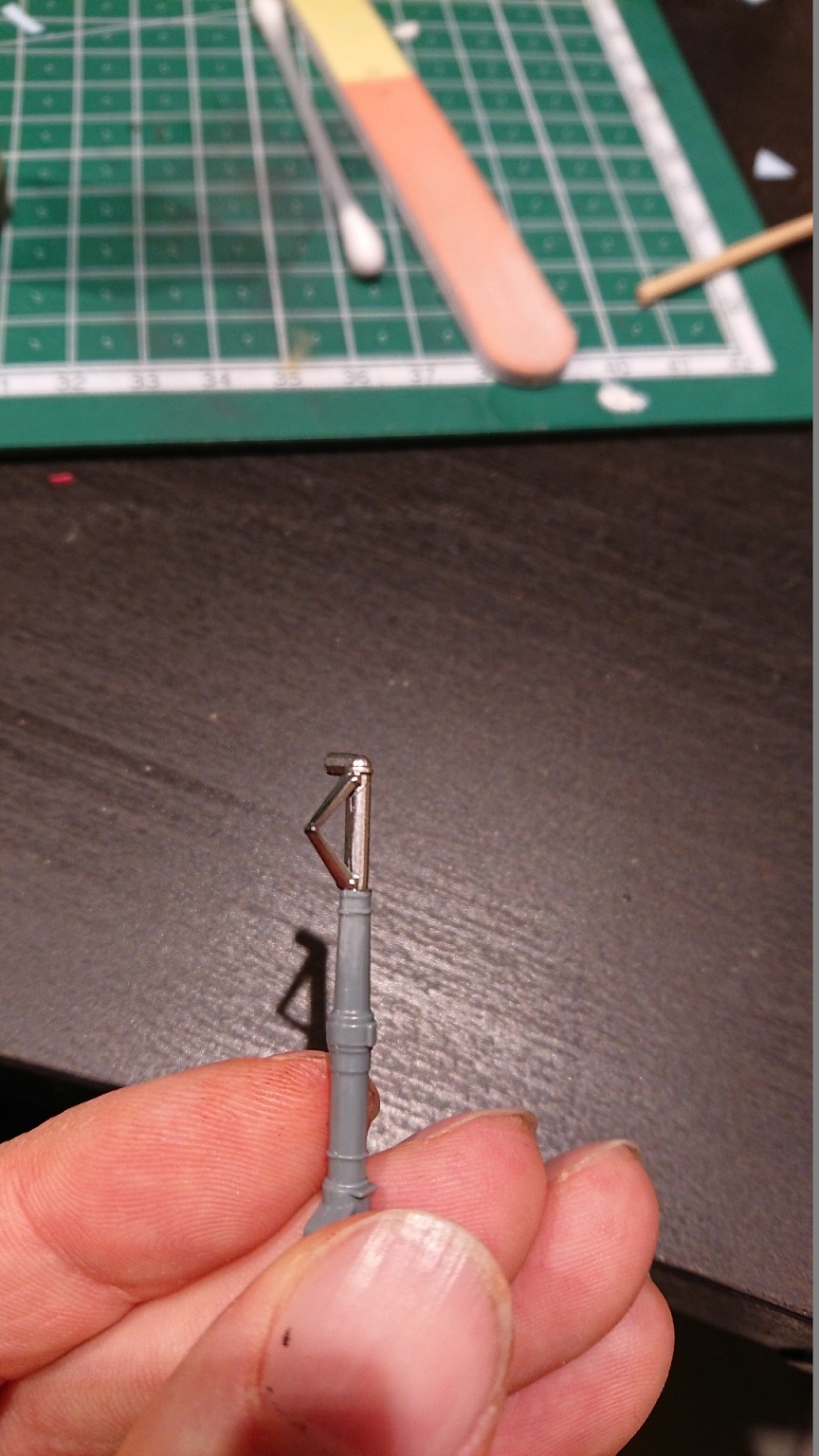

Um die Bremsschläuche nachzubilden wurden mal wieder Drähtchen aus Butterbrot Türten Verschlüssen genommen, diese hier:
Diese dann einmal um einen Zahnstocher gewickelt
Schwarz grundiert (Vallejo) und dann mit braun lackiert (Tamiya verdünnt mit Isopropanol).
"Schlauch" mit Sekundenkleber festgeklebt:
Hier dann das fertige Fahrwerk mit der Verkleidung:

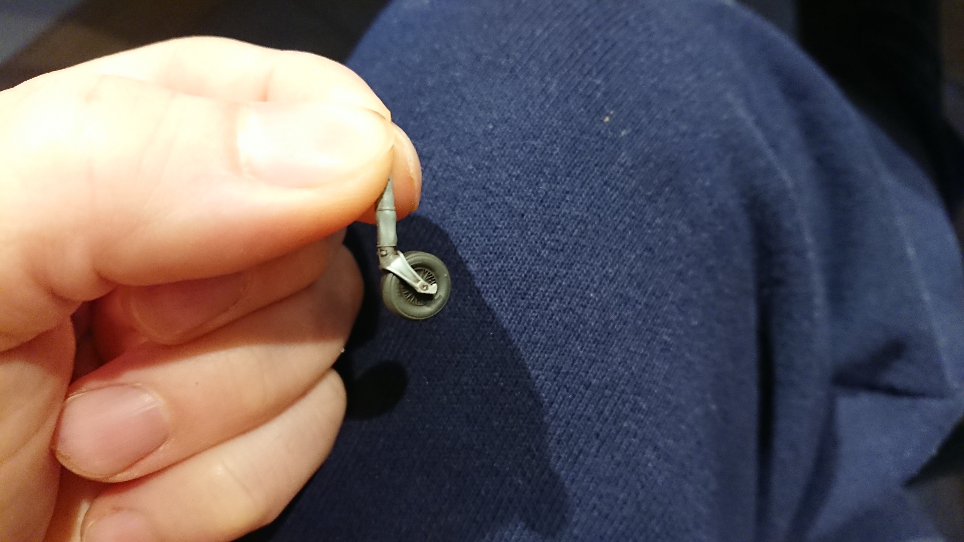

Das Hinterrad wurde auch gemacht, war natürlich weniger aufwändig.

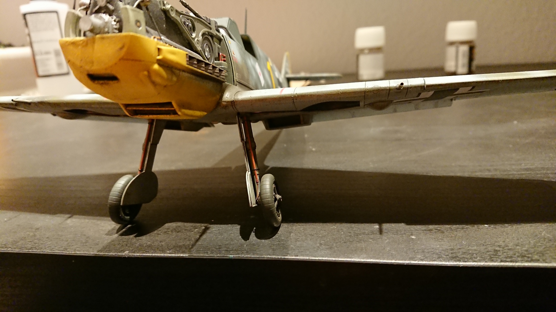

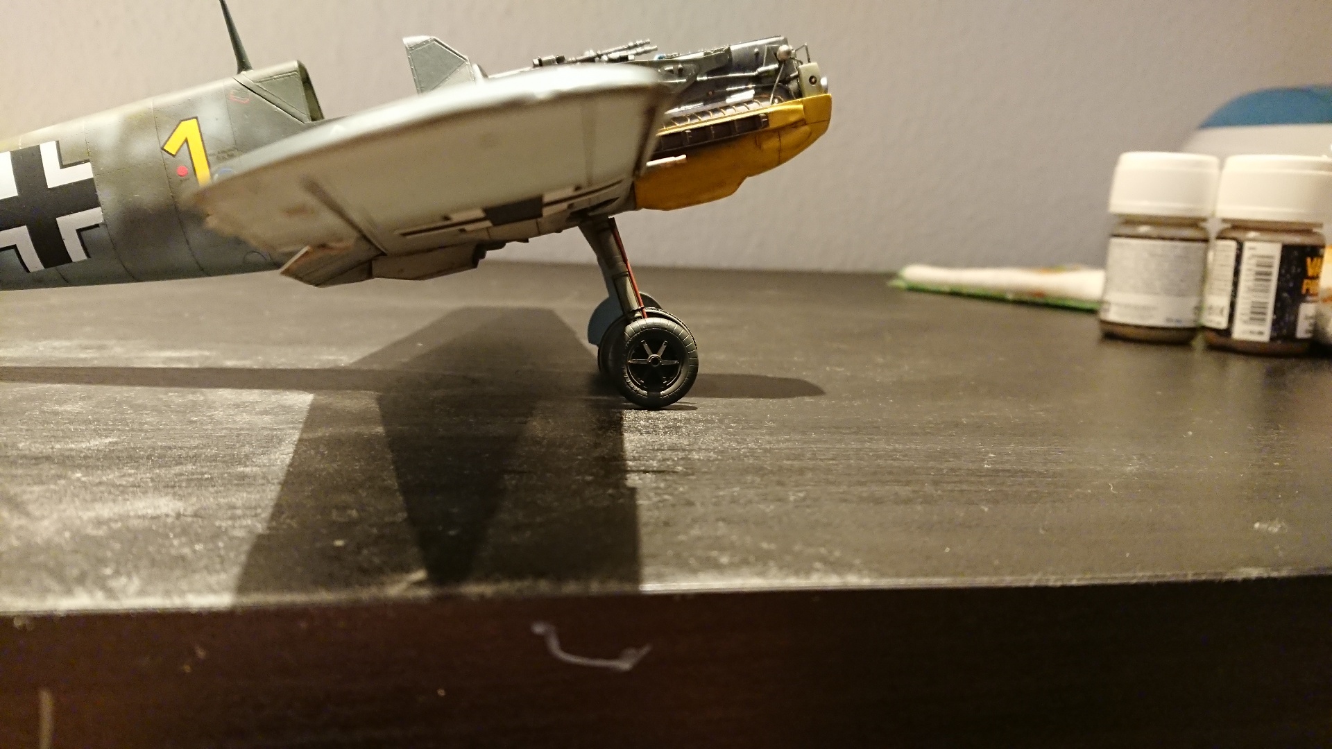

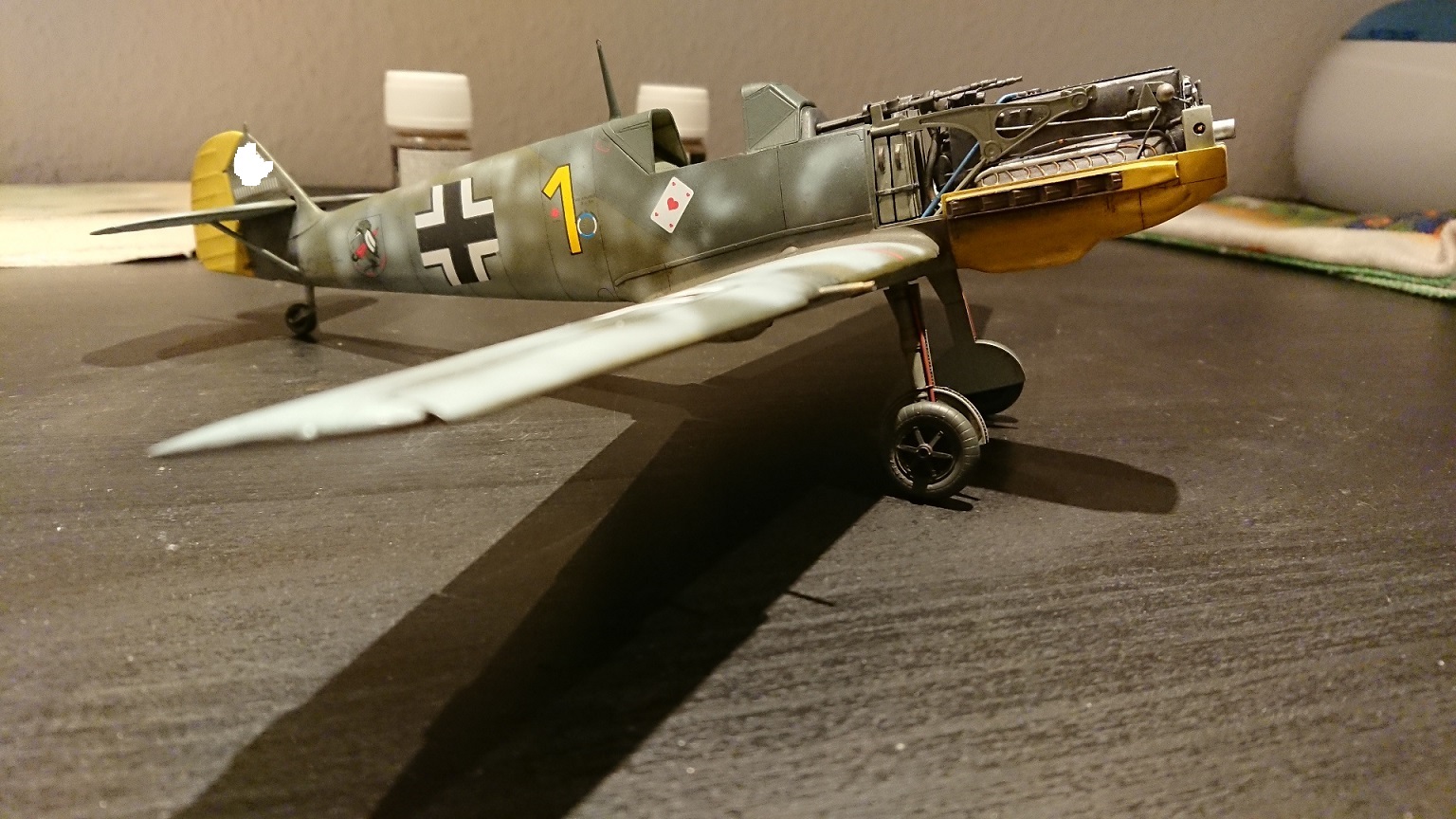

Hier der Vollständigkeit halber, sie steht auf eigenen Beinen:
Re: Eduard 1:32 - Messerschmitt Bf 109 E3
Verfasst: Sa 11. Mai 2019, 21:54
von eupemuc
Das schaut doch gut aus :respekt:
Aber achte auf den Winkel der Fahrwerkbeine!
Sowohl von der Seite:
https://www.cybermodeler.com/aircraft/b ... 09e_13.jpg
als auch von vorne:
https://www.cybermodeler.com/aircraft/b ... 09e_01.jpg
Der meistgemachte Fehler bei der 109.
Verfasst: So 12. Mai 2019, 12:47
von Rafael Berlin
Hallo Eugen, danke für die tollen Fotos!
Ich habe versucht, zum Vergleich die Perspektiven bei mir einigermaßen zu treffen, nicht leicht:
Seitens des Bausatzes ist es ziemlich exakt vorgesehen, dass die Beine (Seitenansicht) in etwa rechtwinklig am Korpus befestigt sind. Deine Fotos des Originals zeigen einen etwas größeren Winkel. Wollte man das ändern, müsste man die komplette Befestigung aus dem Bausatz ändern. Ich glaube aber, der Fehler ist noch im Toleranzbereich.
Von vorne würde ich sagen, dass es in etwa stimmt.

von eupemuc
War auch nur als Anhaltspunkt für Dich gedacht. Wie Du es ausführst, ist natürlich Dir überlassen.

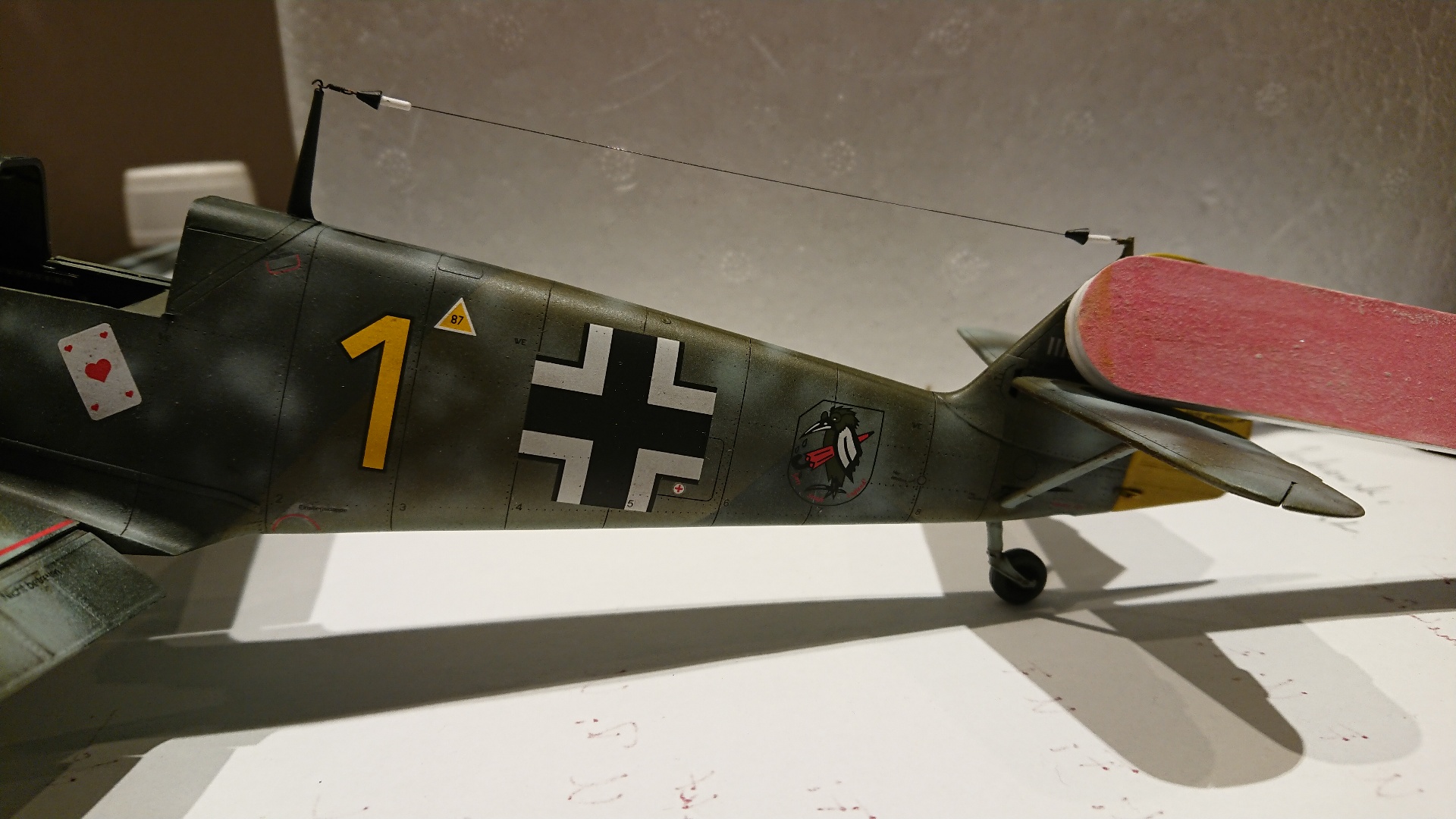

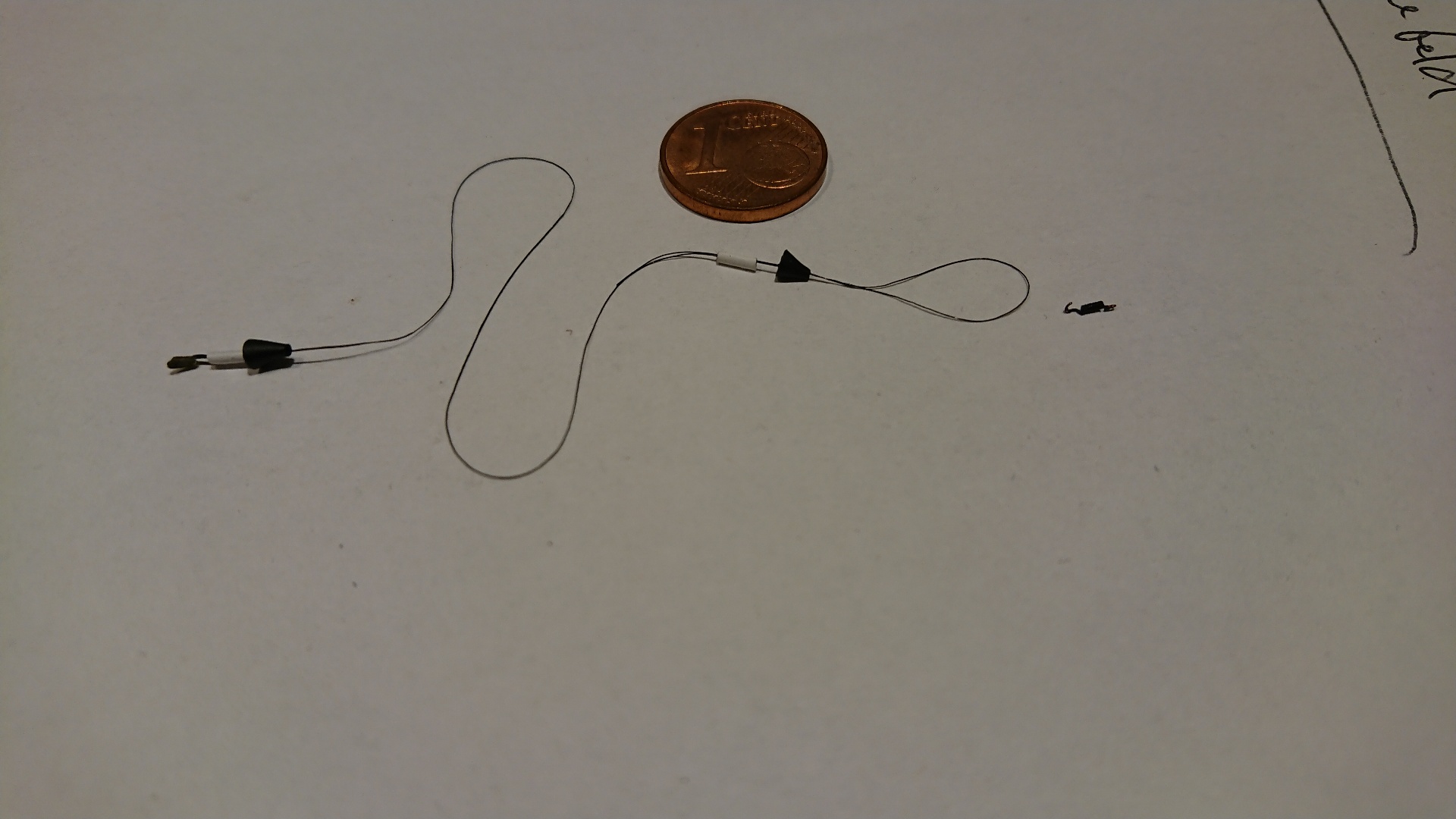

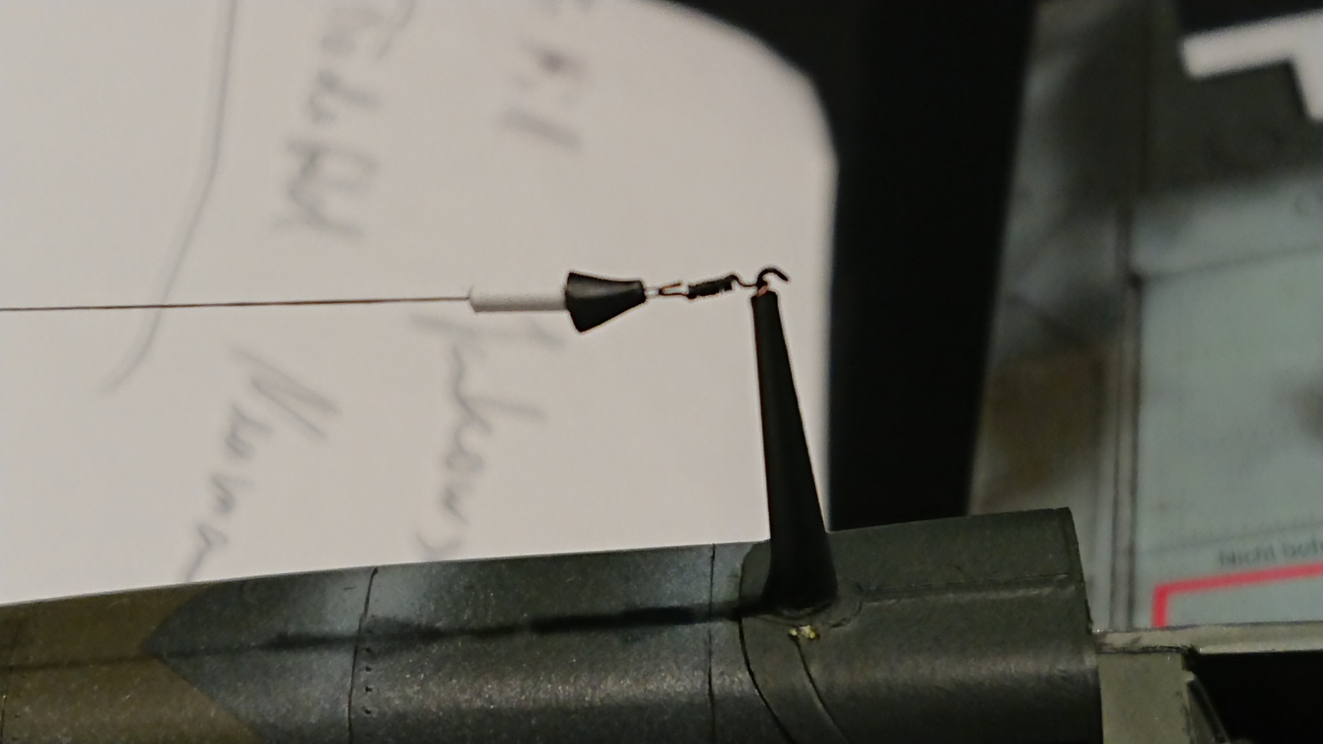

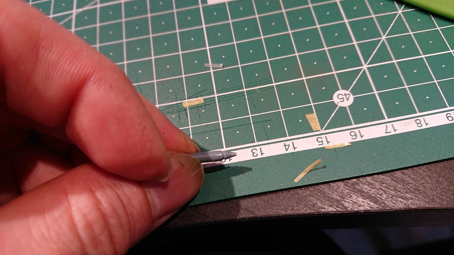

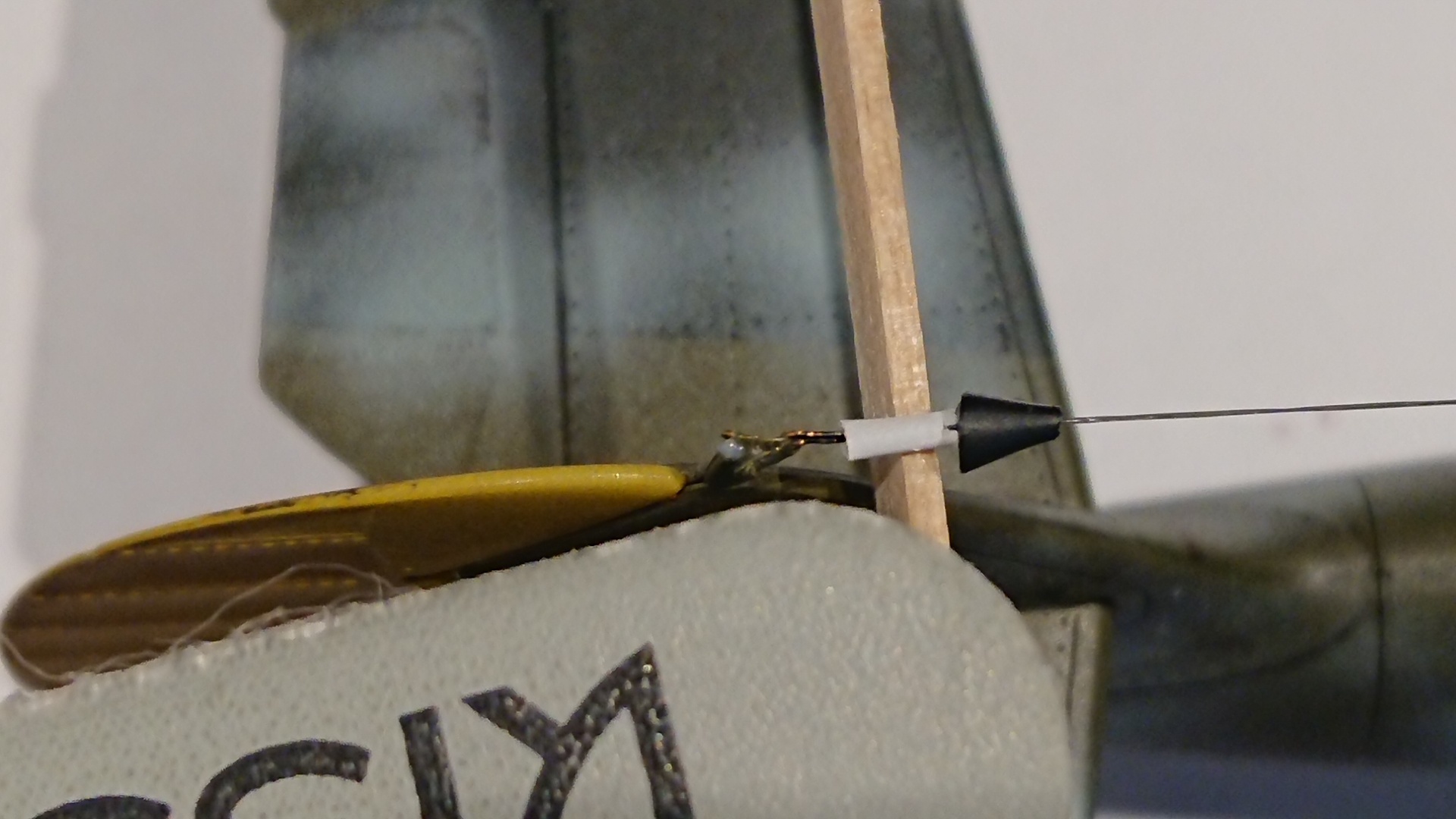

Ich erzähle mal lieber von der Antenne, die war dann doch mit das kniffligste bislang. Unter folgendem Link kann man auf dem ein oder anderen Foto sehen, wie sie im Original aussieht: https://www.jagdgeschwader4.de/index.ph ... 9/e-3-1190
Also mussten Isolatoren Feder etc. gebastelt werden.

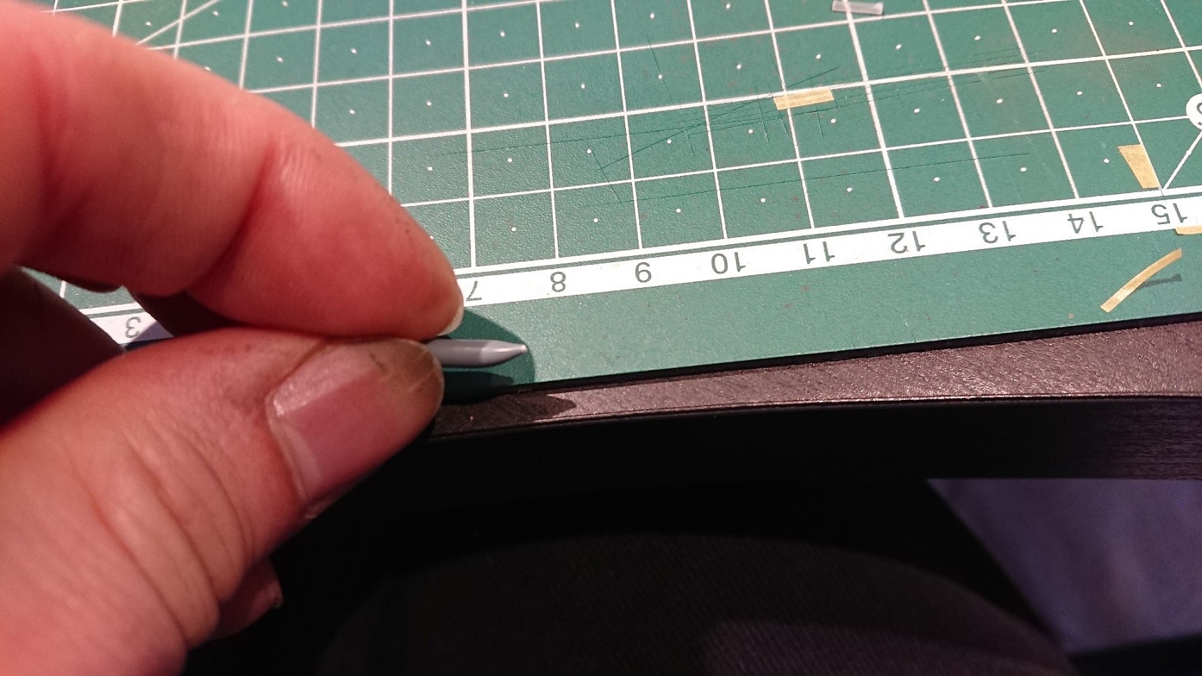

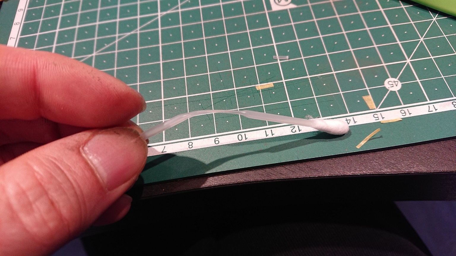

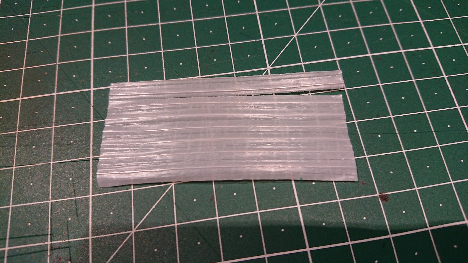

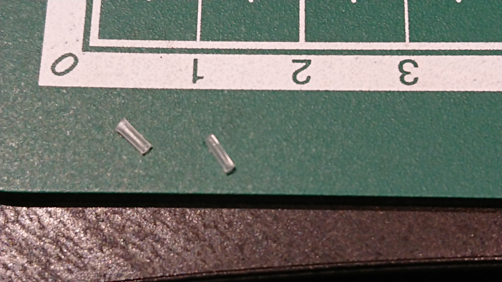

Für die Isolatoren wurde Wattestäbchen über einer Kerze gezogen. Blieben dabei hohl.
Wurden später weiß lackiert. Kein separates Foto.
Die kegelartigen Gebilde (vermutlich um die Antenne luftströmungstechnisch zu optimiern, damit sie nicht schwingt?) wurden aus Gießästen über einer Kerze gezogen
und später schwarz lackiert. Hier auch kein separates Foto.

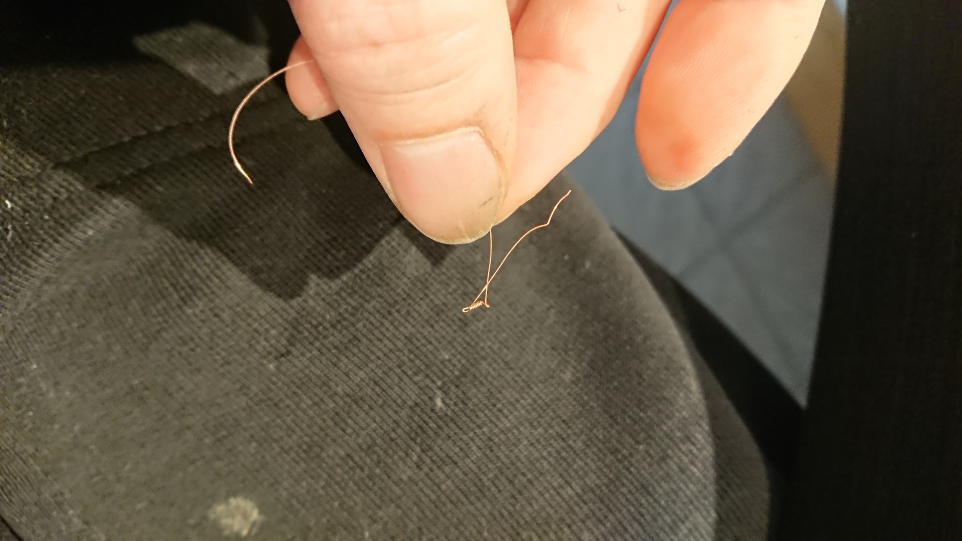

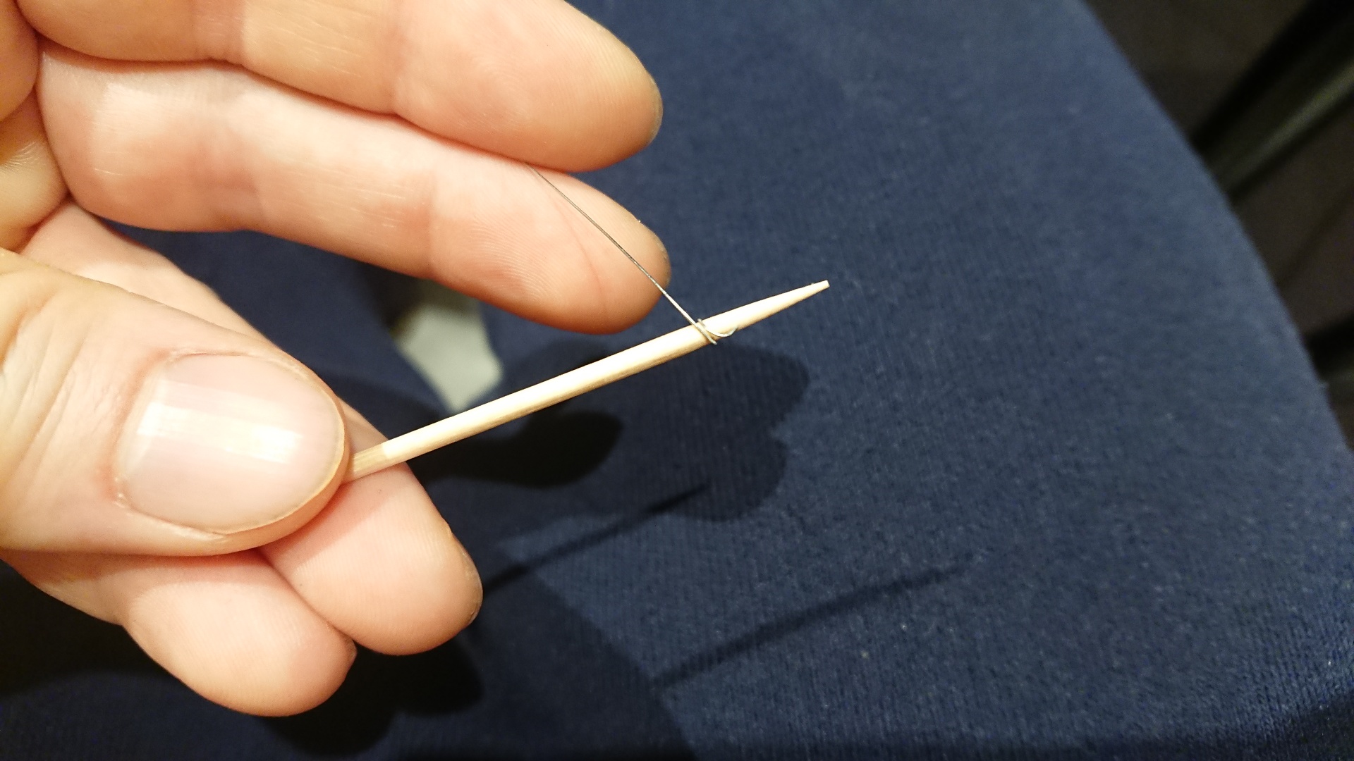

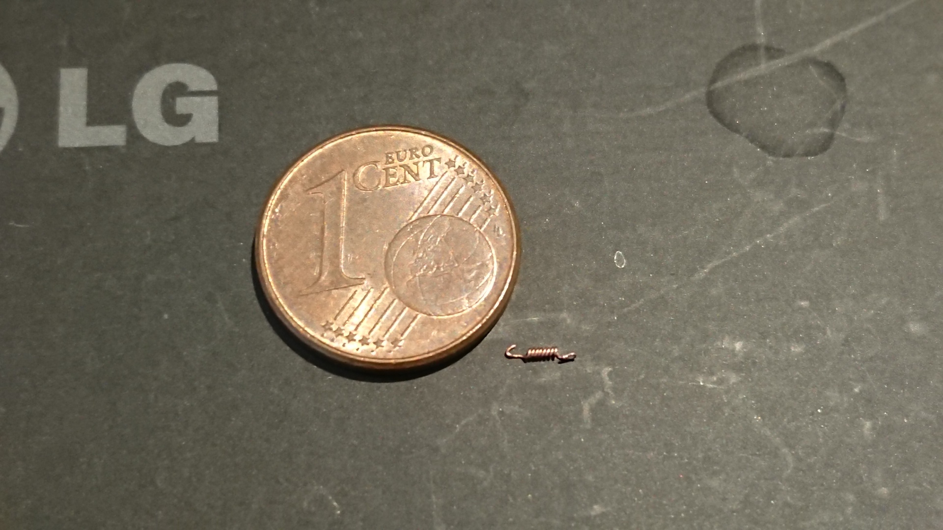

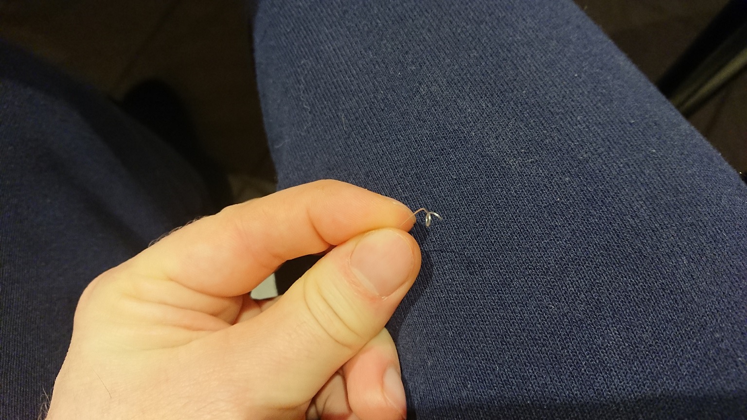

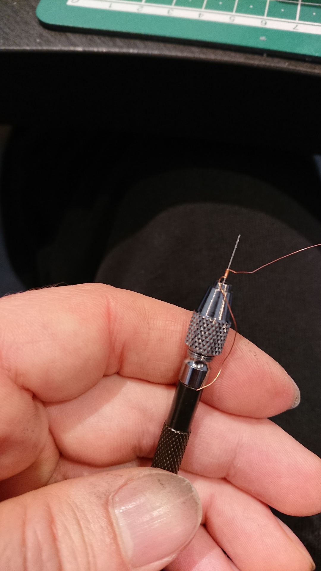

Kompliziert war die Feder. Ich habe Litze auseinandergenommen und ein einzelnes Drähtchen auf einem Minibohrer aufgewickelt.
Zusammen mit Fotoätzteil zur Befestigung an der Heckflosse habe ich die Antenne wie eine Perlenkette vorbereitet (Schnur: Uschi van der Rosten 0.03mm):
Alles dann ordentlich "eingehängt":
Der vertikale Teil der Antenne folgt dann noch...
