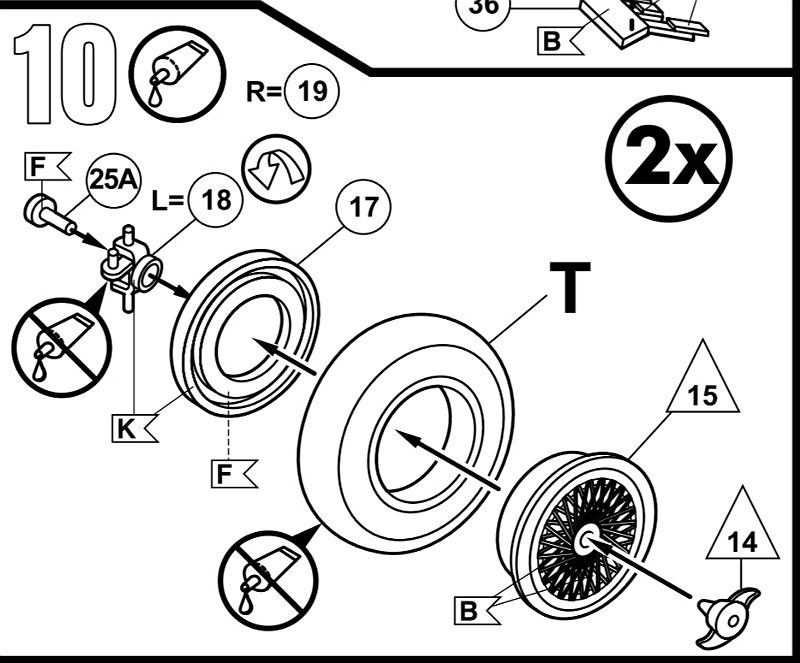

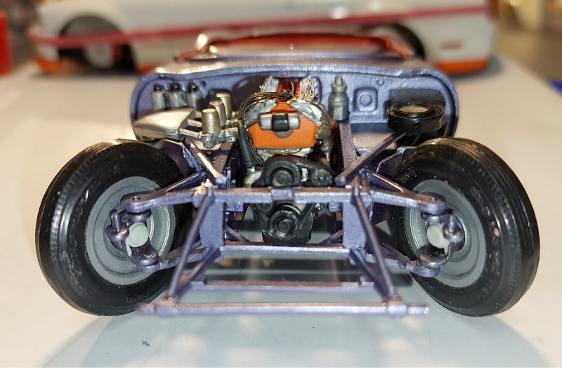

Und zwar die vorderen Radaufhängungen:
Plan
Plan
Teil #25A ist so lang, dass es gerade knapp 1mm aus Teil #18 heraus ragt. Keine Ahnung, wie hier jemand "drehende" Räder schafft... Die Welle #25A muss wenigstens 3mm IN die Felge#15, um "Fleisch" zu bekommen.
Teil #18 sieht eigentlich so aus:
#18
#18
Wie man sehen kann, ist der Körper recht groß, leider habe ich keine #25A-Welle dazu fotografiert...
So weit habe ich dann #18 gekürzt, so dass der innere Teil komplett weg ist, damit die Welle in der Felge "greift"...
Gekürzte #18
Gekürzte #18

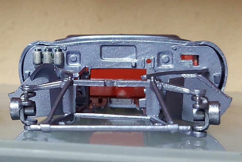

Von vorne
Von vorne

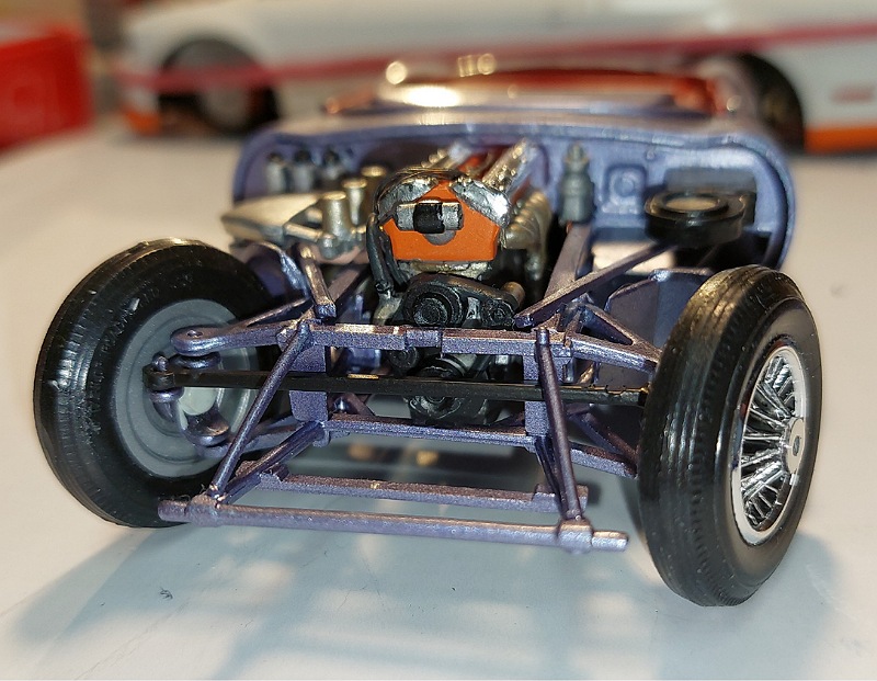

Motor bestückt
Motor bestückt
Mit Lenkstange
Mit Lenkstange
Naja, wird schon was werden...

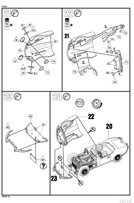

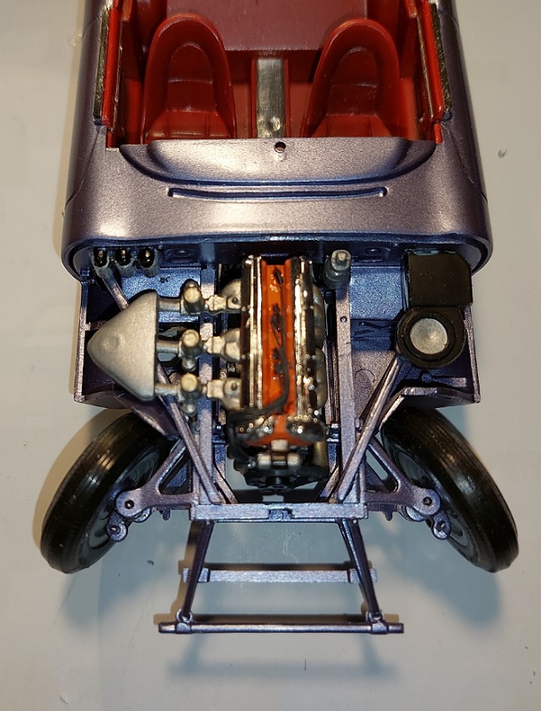

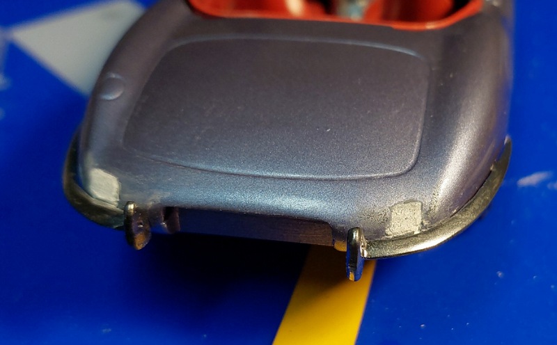

Schade, dass die Motorhaube nicht aufliegt. Könnte es sein, dass die Zündkabel, die über den Ventildeckel geführt werden, für Abstand sorgen?
Bei den vorderen Stoßstangen sieht es aus, als wäre oben und unten vertauscht, was zu dem großen sichtbaren Loch in der Karosserie führt. Auch ragt das Stoßstangenhorn oben zu weit nach vorn voraus. Unten würde die Neigung passen.
Re: Jaguar E-Type, 1:25, Revell #07291
Verfasst: Mi 27. Dez 2023, 10:01
Danke für deine lobenden Worte :thumbup:

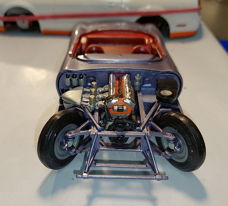

Konstruktion Motorraum
Der Motor etc hat Luft nach oben und trifft die Haube nicht.
Die (Streben-)Konstruktion vorne ist total verzogen, was der eigentlich Grund dafür sein wird.
Wenn du bei obigen Bild noch genauer hinschaust, siehst du auch, dass das Teil mit dem Gebläse, Behältern etc gar nicht die Form der Karosserie hat; und das Phänomen zieht sich durch den ganzen Bausatz, es passt nämlich nicht oder nur ganz wenig nach den Motto "Topf & Deckel".
Ich kann die Streben vorne verbiegen wie ich will, es geht alles wieder zurück und mit noch mehr Gewalt mag ich nicht (mehr) ran.
Man muss bei diesen Bausatz nicht nach der Nadel im Heuhaufen suchen.

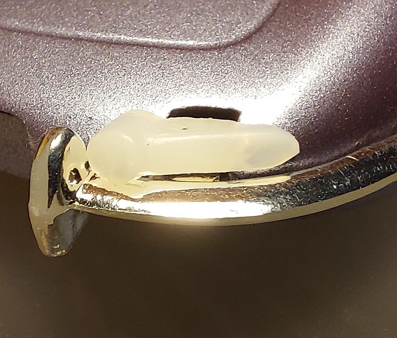

Auch hier gleiches Phänomen. Die Stoßstange ist so herum richtig, sonst wird das nichts mit den Blinker(-unterteilen)
Blinker
Blinker
Planauszug Blinker vorn
Stoßstange
Stoßstange

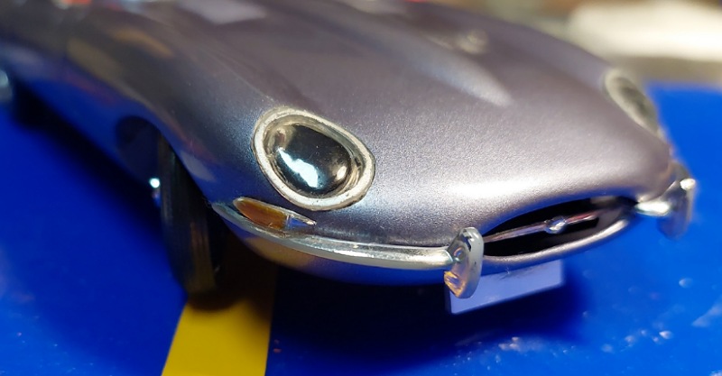

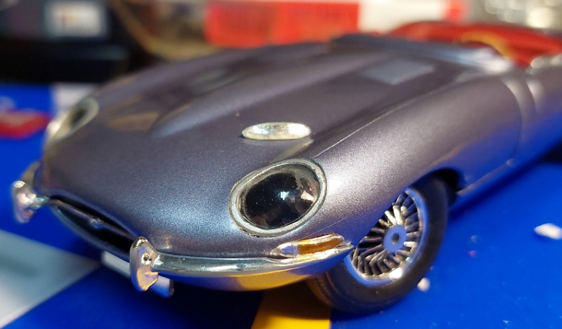

So, wieder ein bisschen Jaguar...
Die Nase ist dann jetzt fertig.
Die Blinker habe ich NICHT auf diese (Chrom-)Sockel gesetzt, weil für mich die Dimension/Proportion überhaupt nicht stimmt (war wer überrascht?).
Die Gläser habe ich von hinten mit diesem Chrom ge-brush-t und dann die Vorderseite mit Tamiya X-27 (ein Tropfen Farbe + ein Tropfen Wasser) betupft.
Rechts ohne Sockel
Rechts ohne Sockel
Auf der Motorhaube liegt der zugehörige Sockel, der auf die Karosserie, unter das Glas soll(-te)....
Links mit Sockel auf der Motorhaube

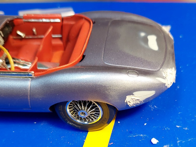

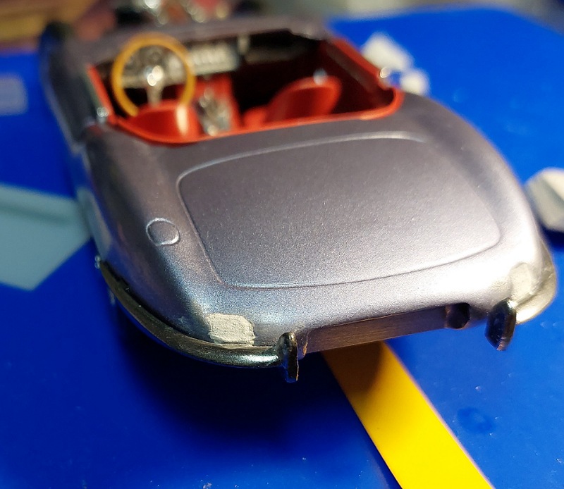

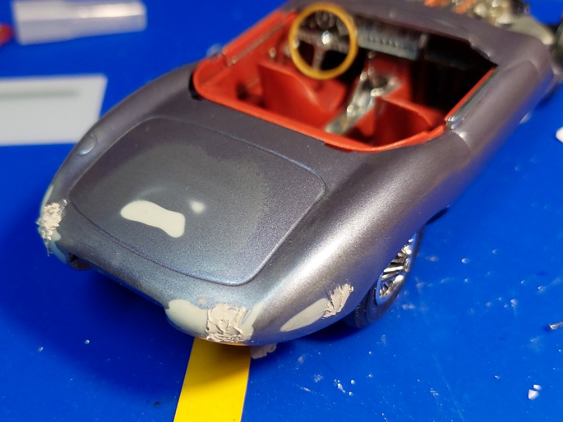

Nun zu meinem größten Feind...
Das hier war der sanfte Versuch, klar, bei meinen Geschick ohne Erfolg...
Erster Versuch 1
Erster Versuch 1
Erster Versuch 2
Erster Versuch 2
Also, dann doch auf die harte Tour, aber ab jetzt glaube ich nicht mehr, dass das etwas ansehntliches noch wird...
Aktueller Stand 1
Aktueller Stand 1
Aktueller Stand 2
Aktueller Stand 2

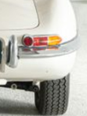

Die hinteren Stoßstangen werden nochmal frisch ge-chrom-t.
Und ich schätze, dass ich auch hier nur die Gläser verarbeiten werde und nicht dieses fürchterliche Sockelteil auf das das Klarteil soll:
Leuchte
Leuchte
Original
Original

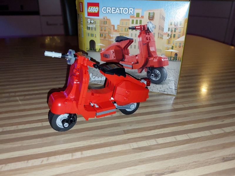

Ach, ein was habe ich fertig bekommen...
Bisschen Erfolg tut gut...
Vespa
Vespa
