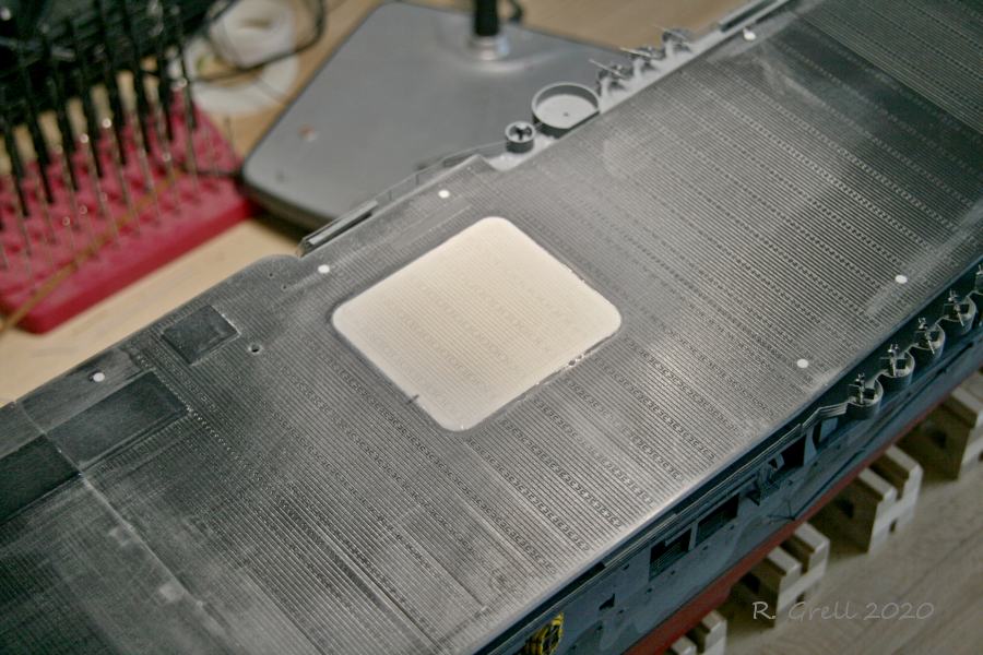

Update #21
Probeliegen des Flugdecks. Dabei konnte ich es mir nicht verkneifen, die Insel mit auf zu setzen.
Bild 328.jpg (106.5 KiB) 6451 mal betrachtet
Bild 329.jpg (108.24 KiB) 6451 mal betrachtet

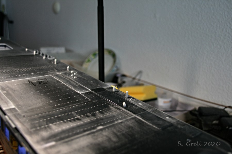

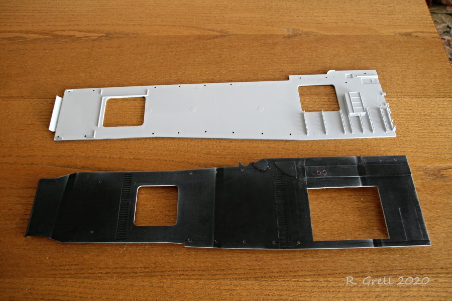

Die beiden Deckhälften sind von unten mit zwei Schichten schwarzer und einer Schicht hellgrauer
Grundierung behandelt worden, um ein Durchschimmern der LEDs zu unterbinden.
Bild 330.jpg (107.77 KiB) 6451 mal betrachtet
Mir war es zu riskant, die Aufbauten an den Rändern mit Klebstoff zu versehen, die Decks aufzulegen, auszurichten und mit Gewichten zu beschweren, um eine satte Auflage zu erreichen. Da hätte möglicherweise etwas schief (im wahrsten Wortsinn) gehen können. Daher habe ich in die Ränder Löcher mit Ø 3 mm gebohrt. Das Deck ist dann nach Auflage von Gewichten durch passende Gussast-Stücke mit dem Unterbau verklebt worden. Weil mir das Material des Decks nicht bekannt war und ist, habe ich Sekundenkleber verwendet. Die überstehenden Enden sind mit einer dünne Feinsäge abgetrennt und abschließend verschliffen worden.

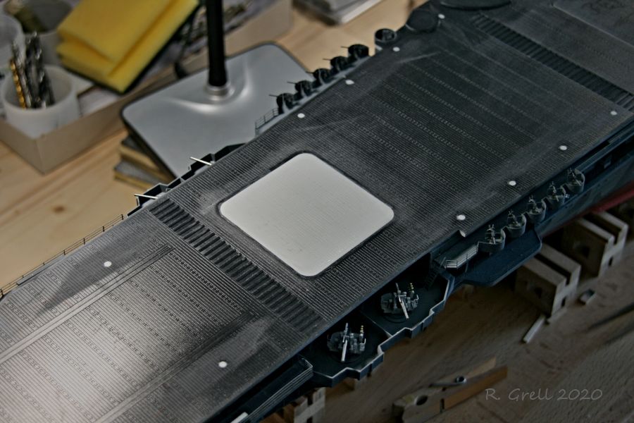

Bild 331.jpg (105.04 KiB) 6451 mal betrachtet
Die Aufzüge vorne und mittschiffs eingebaut
Bild 332.jpg (105.92 KiB) 6451 mal betrachtet
Bild 333.jpg (107.12 KiB) 6451 mal betrachtet

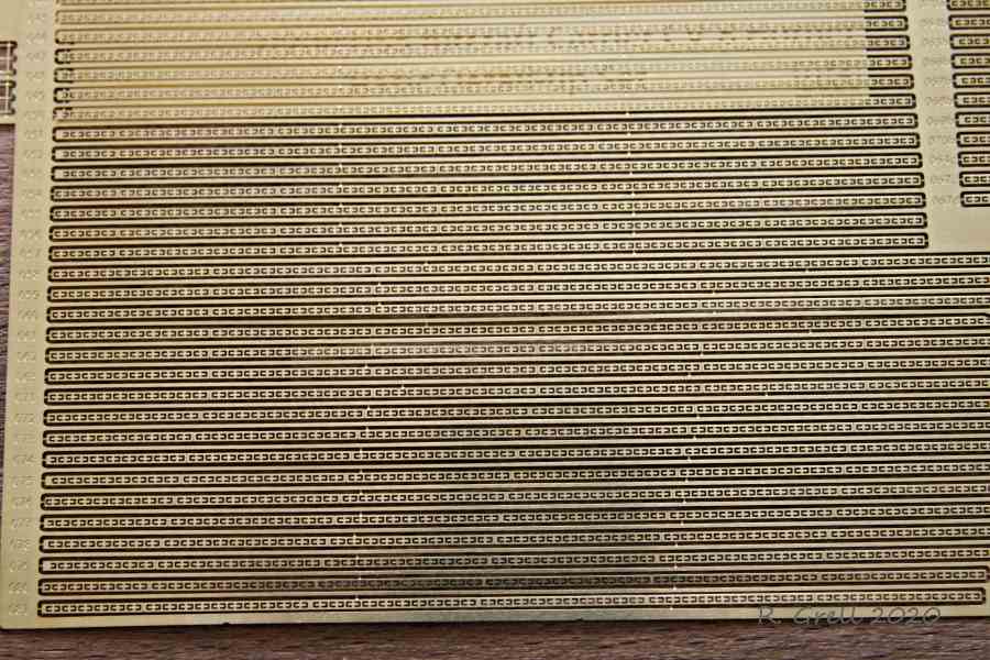

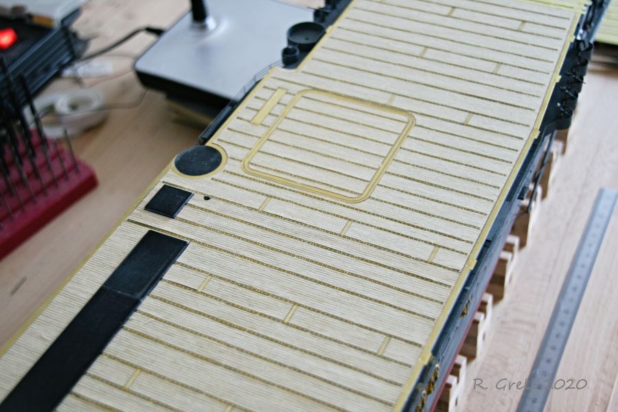

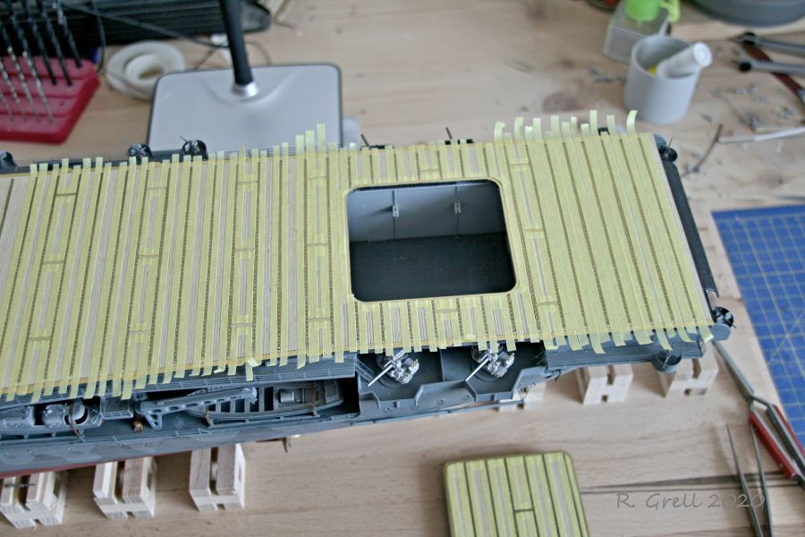

Um die Ätzteil-Orgie auf die Spitze zu treiben, habe ich mir - wohl in einem Anfall geistiger Verwirrung oder ähnlicher Ausfallerscheinungen - , vor etwa einem Jahr schon das Holzdeck mit dem kompletten Messinggerödel von MK1-Design zugelegt. Das muss jetzt verbaut werden.

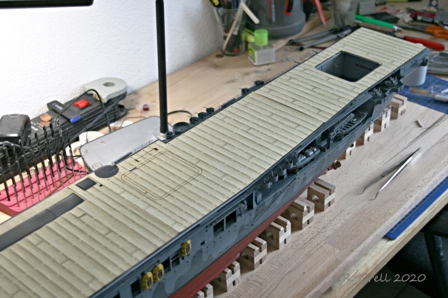

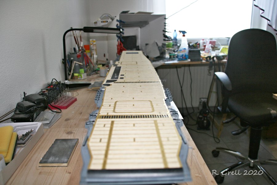

Trockenes Auflegen des Holzdecks. Es besteht aus fünf Teilen
Bild 334.jpg (108.19 KiB) 6451 mal betrachtet
Bild 335.jpg (106.77 KiB) 6451 mal betrachtet
Vier Platinen ca. 20 x 20 cm mit einer Unzahl von Teilen.

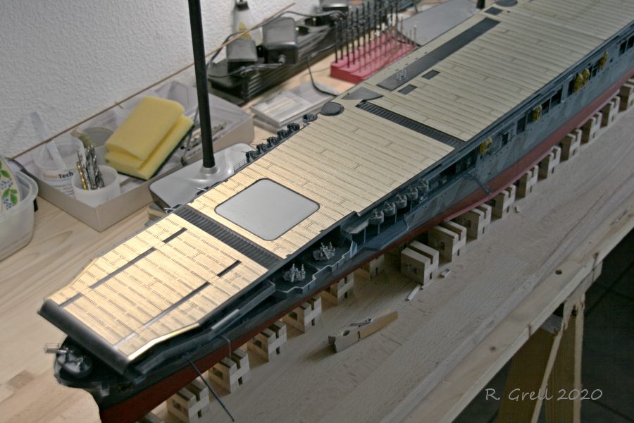

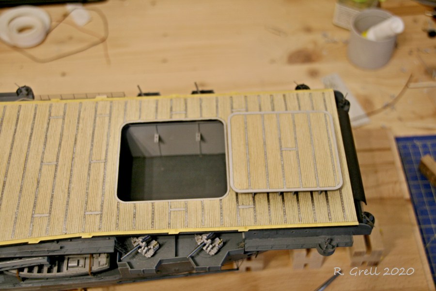

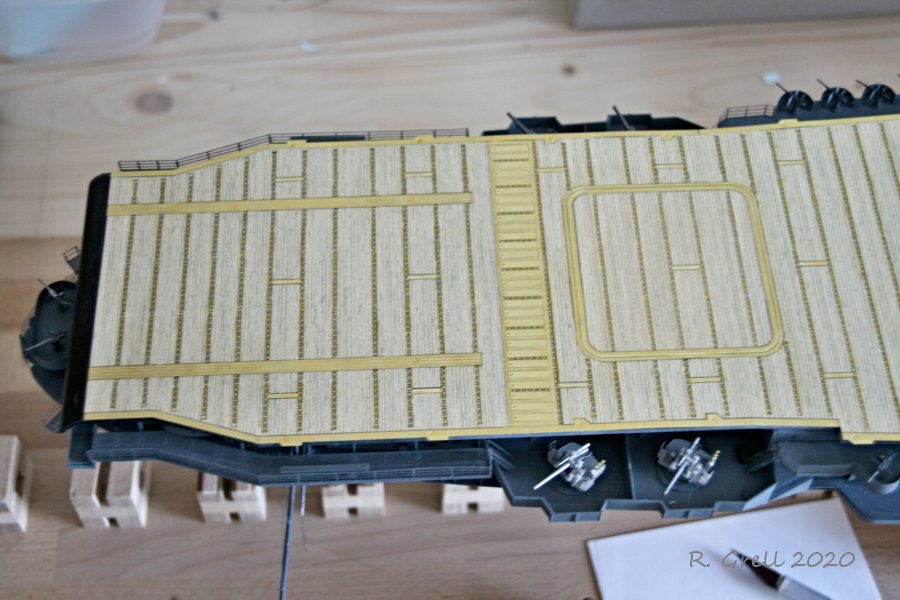

Das Holzdeck ist verlegt und der Großteil der PE-Teile ist verbaut. Wie schon im letzten Post angesprochen, besteht das Deck aus fünf einzelnen Abschnitten. Nach dem Verkleben der breiten Ränder habe ich immer einen Abschnitt des Decks verlegt und danach die Messingteile verarbeitet. Beim Aufkleben des dünnen Furniers habe ich jedes mal Blut und Wasser geschwitzt. Ganz 100 %ig gepasst haben die Teile, was die Breite angeht, nicht. Das ließ sich aber mit geringem Aufwand beheben.
Auch die Ätzteile haben im Großen und Ganzen keine Probleme gemacht, allerdings waren auch hier an einigen Stellen, namentlich im Bereich der Aufzüge, der eine oder andere Streifen der Tie-Down-Points einige Zehntel mm zu lang, ließen sich aber leicht kürzen.
Bild 338.jpg (105.62 KiB) 6643 mal betrachtet
Bild 339.jpg (108.08 KiB) 6643 mal betrachtet
Bild 340.jpg (108.29 KiB) 6643 mal betrachtet

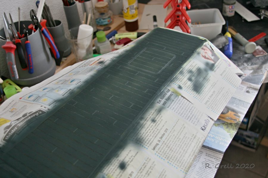

Als nächstes habe ich das hintere Viertel der PE-Teile abgeklebt und die Messingstreifen mit Stahlfarbe angestrichen. Grund der Überlegung war, die dunkle Farbe für das Holzdeck so zu dosieren, das Abnutzungsspuren durch landende Flugzeuge zu erkennen sind. Das hat aber letztendlich nicht so geklappt; die ganze Abkleberei war für die Katz.
Bild 341.jpg (105.28 KiB) 6643 mal betrachtet
Bild 342.jpg (109.05 KiB) 6643 mal betrachtet

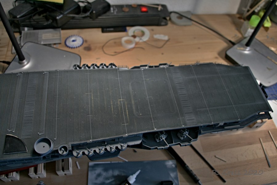

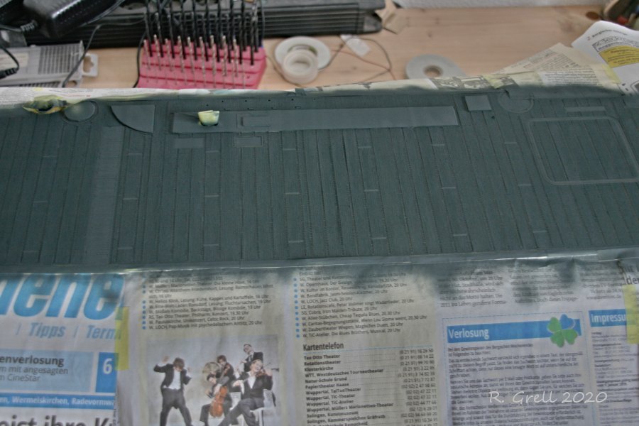

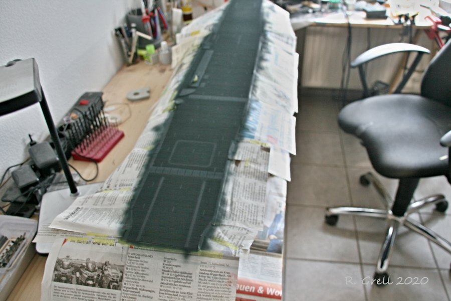

Danach ging es aber mit Abkleben lustig weiter. Das Flugdeck mit Zeitungspapier eingerahmt und Tamiya SeaBlue XF 17 aufgebracht. Im nächsten Schritt die für meine Begriffe zu dunkle Farbe mit stark verdünntem Weiß unterschiedlich stark übernebelt. Dadurch konnte ich im hinteren Bereich eine gewissen Abnutzung der blauen Farbe durch landende Flugzeuge erreichen.
Bild 343.jpg (106.81 KiB) 6643 mal betrachtet
Bild 344.jpg (108.13 KiB) 6643 mal betrachtet
Bild 345.jpg (106.81 KiB) 6643 mal betrachtet
Weiterhin Niedergänge vom Flugdeck zu den seitlichen Laufgängen angebracht, einige fehlen noch. Die Fangseile und -zäune verarbeitet. Keine allzu schwere Sache, aber ein wenig knifflig wegen der kleinen Teile. Der achterne Aufzug ist in seiner endgültigen Position.
