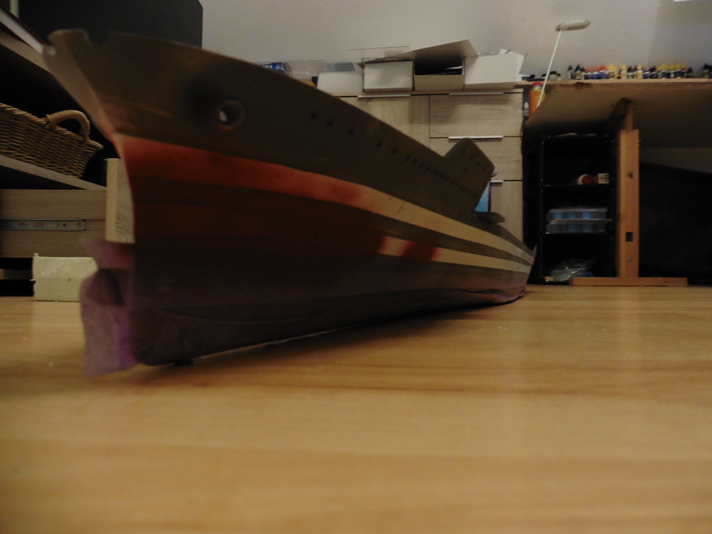

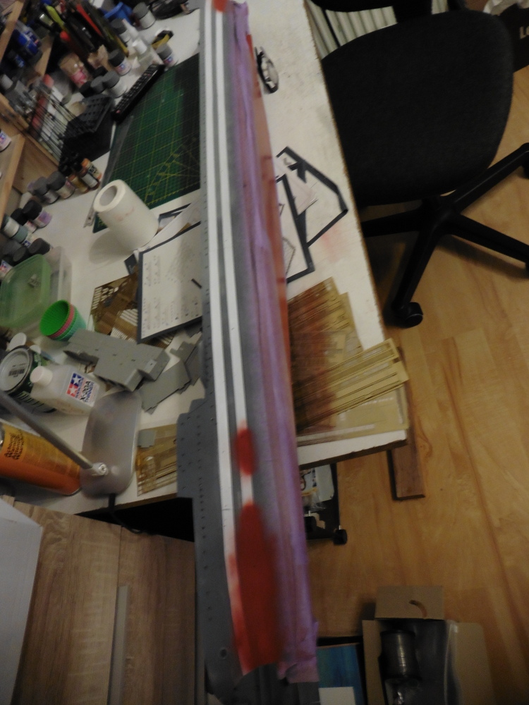

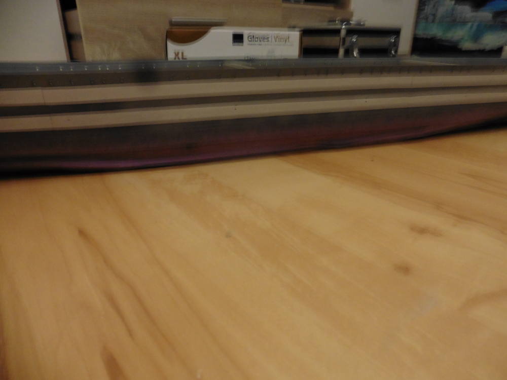

Nun gehts mit dem Rumpf weiter . Wie erwähnt wurden am Rumpf etra Metallstreifen angebracht .
Es gab nun 4 Wege .
1. Lassen wie es ist
2. Streifen aufmalen und mit aufhellen und abdunkeln an ober und unterkannte darstellen
3. Abklebeband als Streifen aufkleben ( Frage der Haltbarkeit , auch über Jahre ? )
4. Sehr dünne Plastikstreifen ( Polystyrene Sheet ) aufkleben
1 lassen wir weg. Bei 2 bin ich nicht so der Künstler um das zu verwirklichen . Bei 3 bin ich mir echt unsicher ob das auch langzeit hält . Ausserdem sah mein Probeversuch nicht sooo gut aus .
Habe mir dann DIN A 4 Polystyrol Platten in 0,25mm gekauft . Die Dicke entspricht etwa zwei Blatt Papier .
In etwa der Mitte des Schiffs 1 cm von oben beginnt der erste Streifen . Diesen habe ich 9 mm tief gemacht . Der zweite Streifen ist wiederum 1 cm unterhalb des oberen . Eigendlich sind hier 3 Streifen gefordert und die Abstände und Stärken der Streifen müssten jeweils um 1mm kleiner sein .
Ich habe aber auf den unteren verzichtet , da ich die Hornet etwas anders Darstellen möchte .
Das aufbringen der Streifen erfolgte mit Tamiya Kleber welchen ich mit dem Pinsel auf die Streifen gab und dann auflegte.
Hat einwandfrei geklappt . Im Bug und Heckbereich müßen die Streifen aber einen Bogen machen um die Abschrägungen am Rumpf auszugleichen .
Hier habe ich erst die Höhen mit meinen Gestell / Bleistifttrick auf den Rumpf gezeichnet . An Bug und Heck ( ab da wo der Streifen dann aus der Linie läuft . Habe ich mit Klarsichtfolie die Konturen des Strichs übernommen . Das Ganze dann auf die DIN A 4 Platten gelegt und mit einem Scharfen Skalpell ausgeschnitten . Das Ganze dann am Heck wiederholen , aufkleben , fertig . Ist relativ einfach zu schaffen . .
Eigendlich wollte ich erst Fotos machen und dann wieder mit Farbe arbeiten . Hatte heute morgen aber ne Std zeit und schon mal was an Rot drauf gegeben
Mehrfache Lackierproben auf dem Schiff haben meinen Bestand an Grauen Farben leider schrumpfen lassen . Genau die XF 83 ist gerade kaum Verfügbar und nur in 10 ml ... brauche somit 4 Stck ... alle möglichen Händler haben aber nur 1-2 auf Lager
Na ja irgendwie wird es schon klappen und dann gehts hier Lustig weiter . Mal sehen ob wir gegen Weihnachten noch einen Stapellauf hin bekommen

Ahoi Ralf
Die Streifen hast du perfekt hinbekommen
Der Anwendungstrick mit Klarsichtfolie überzeugt mit einfacher Handhabung
und mit untadligem Resultat

Moin...
@ Wilfred... es gab ja nur ein paar Optionen um das Darzustellen . Es ist meiner Meinung nach ganz ok geworden , wobei da noch viel luft nach oben ist . Ich denke auch , dass die Streifen beim fertigen Modell kaum auffallen wird , weil ich hab noch ein paar Highlits in petto , aber last euch Überraschen wie es mit der Hornet noch weiter geht. Bin noch lange nicht fertig

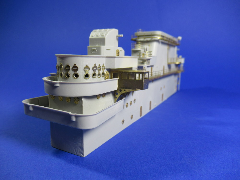

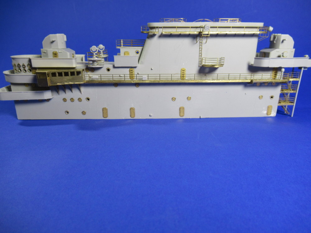

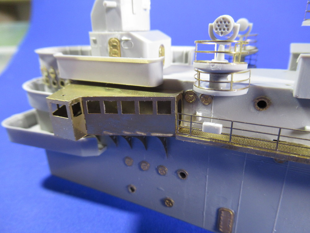

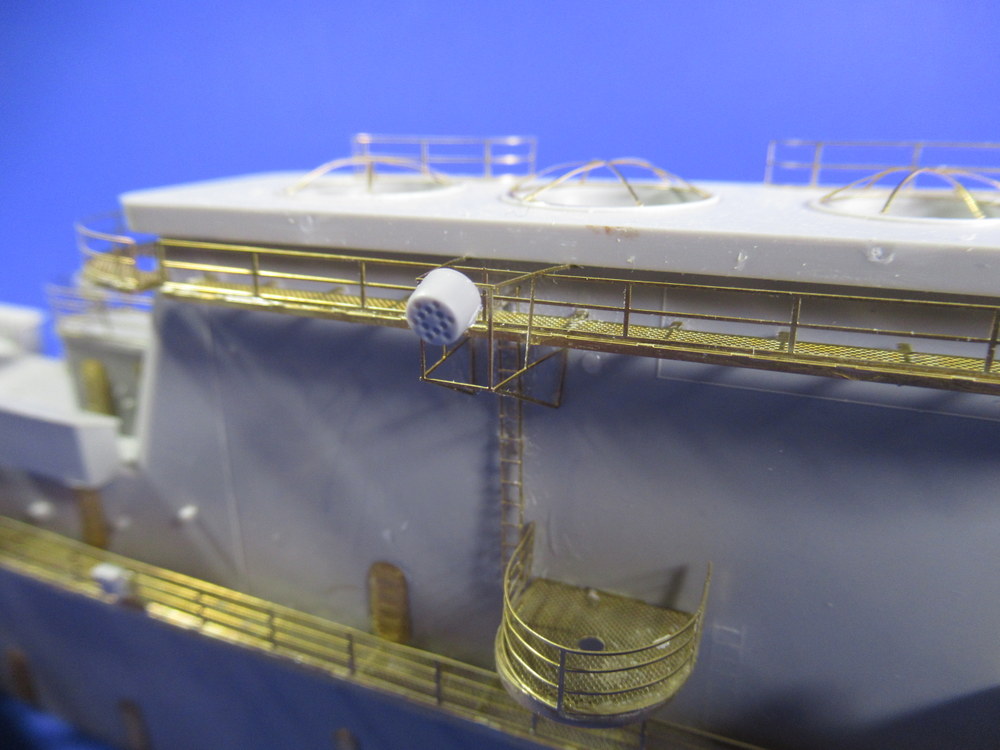

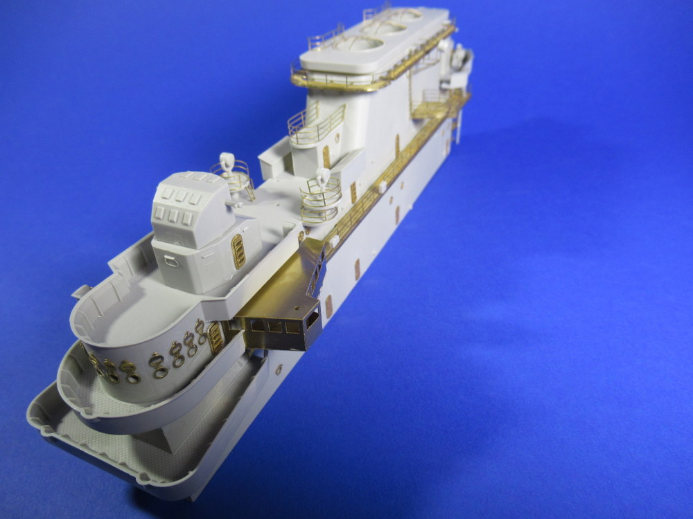

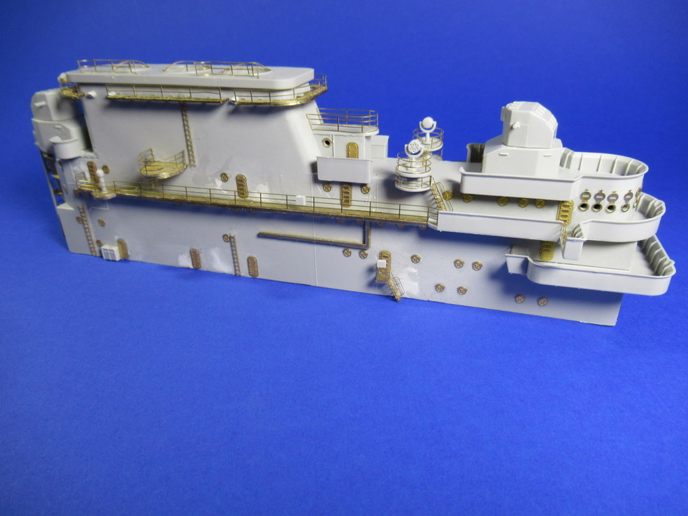

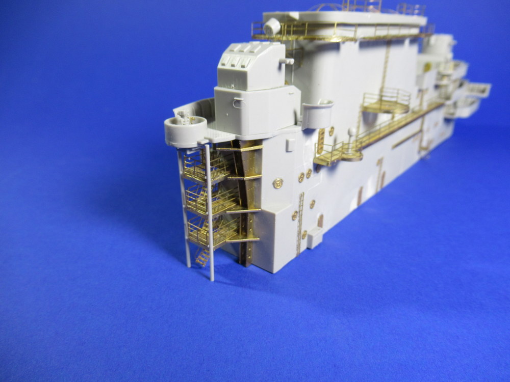

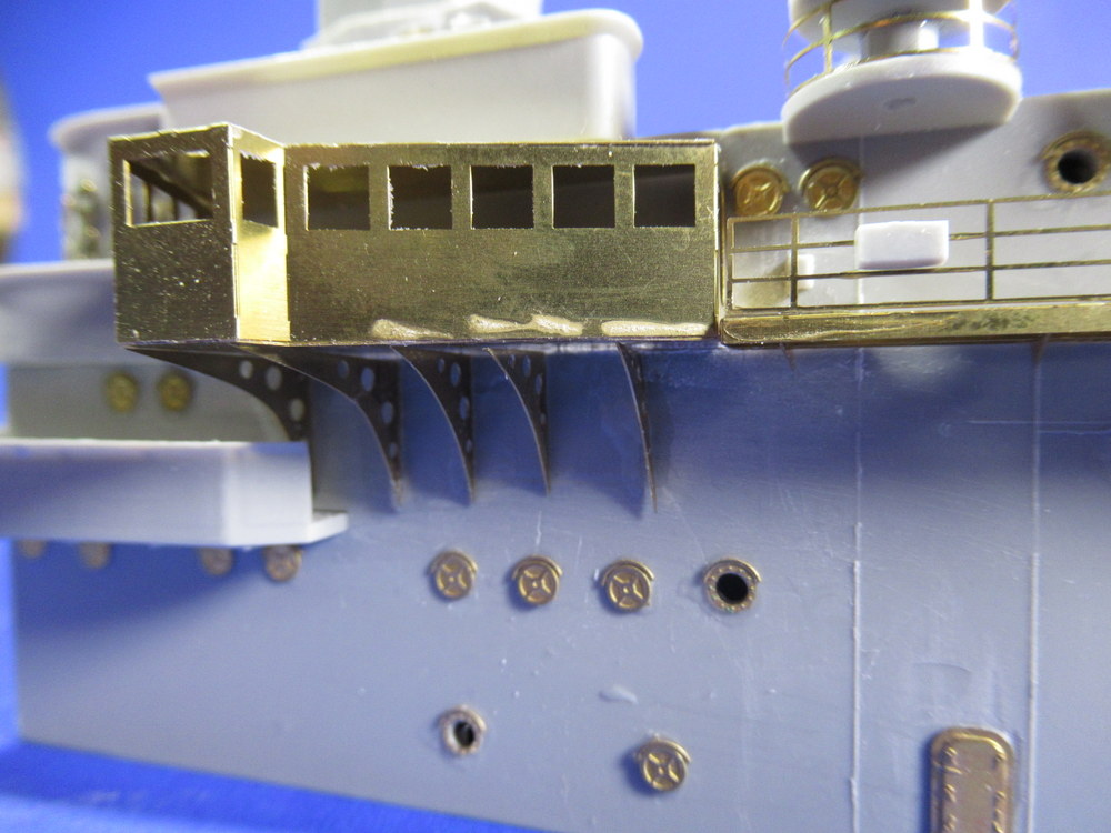

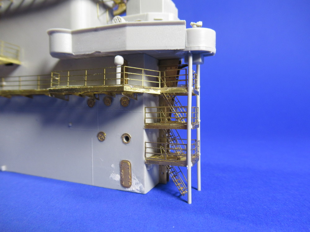

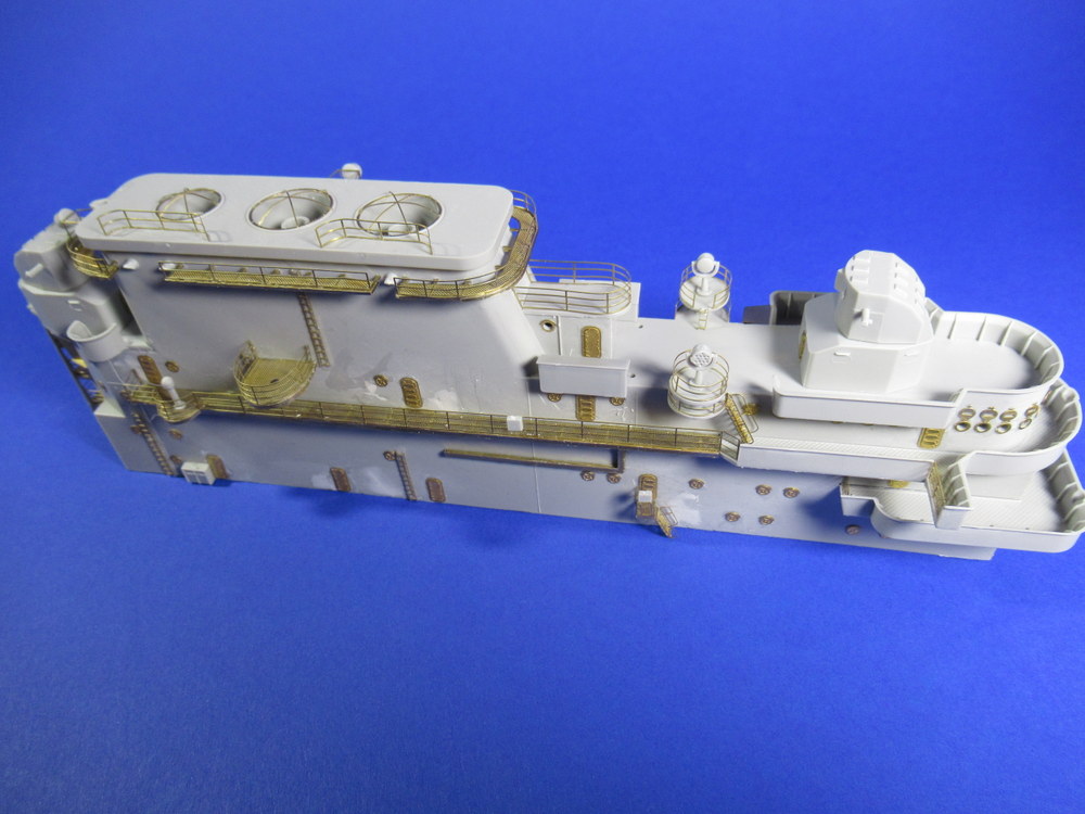

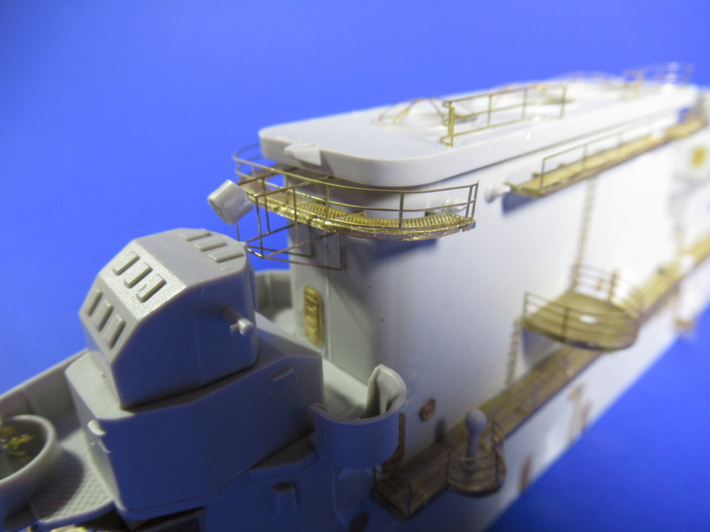

So zurück zum Schiff,
wie weiter oben schon erwähnt , frist der Pott die Farbe . Somit war dann mein Hellgrau irgend wann alle . Für die Erstlackierung sind schon 30 ml drauf gegangen und es muss noch mal ne Schicht drauf .
Da meine Farbe alle war und die Bestellung auf sich warten lies , dachte ich , dass ich doch schon mal mit der ''Insel'' anfangen kann ... das ich die so in 2 Tagen fertig hab .... ( Insel = Der Komandoturm auf dem Flightdeck )
Tja welch ein trugschluss... aus 2 Tagen gedacht sind 6, 5 Tage geworden bei ca 16Std reine Arbeitszeit.
Schwierig war hier in erster Linie wieder mal der Bauplan . Ein ewiges Suchen , welches Bauteil muss da hin , aus was Besteht das gesamte Bauteil. Also viel gesuche auf den Plänen und dann langwiriges Zusammenbauen der Teile .
Nun ja hier mal ein paar Bilder : .
Die Flightdeckkomandobrücke auf dem letzten Bild ist nur lose auf den Trägern aufgelegt und noch nicht verklebt . Diese muss erst noch innen Lackiert werden und dann werden die ersten Besatzungsmitglieder einziehen.
Meine Farben sind übrigens am Dienstag gekommen... somit kann es mit dem Lackieren dann auch weiter gehen .

Der Aufgang sieht Klasse aus.
Da hat sich der Aufwand sehr gelohnt 6 x
- Been thanked: 30 times
Sehr gute Arbeit
Das du bei den ganzen PE-Teilen nicht die Nerven verlierst
- ModellfreakDD
- Beiträge: 2013
Das muss so verwirrend sein, damit du nicht zu schnell fertig wirst
Die Insel sieht wirklich super aus
Klempnerarbeit erster Güte

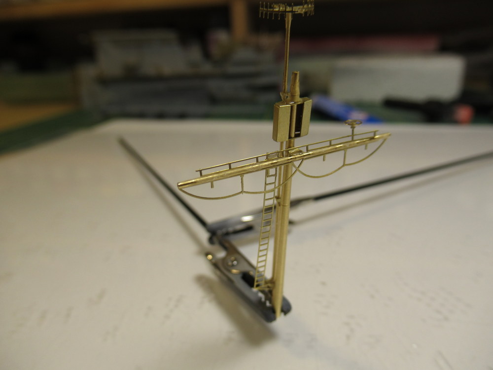

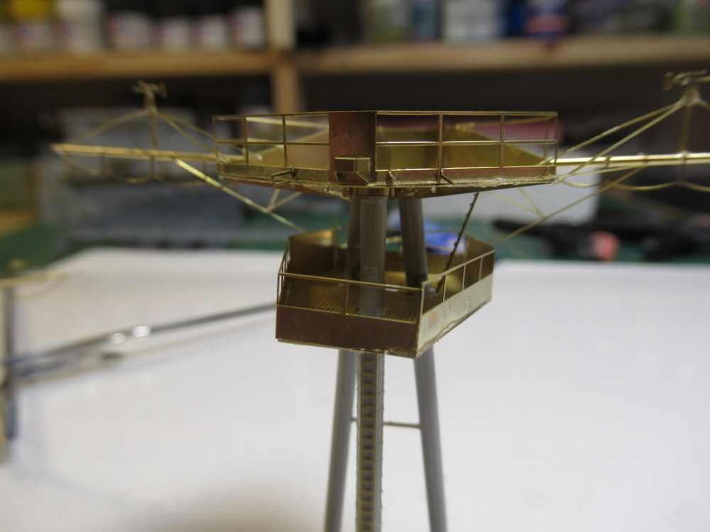

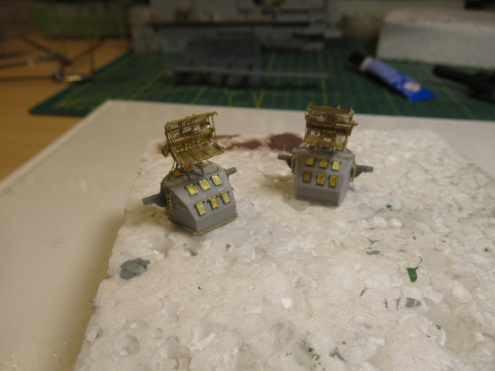

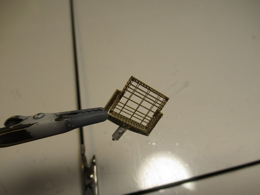

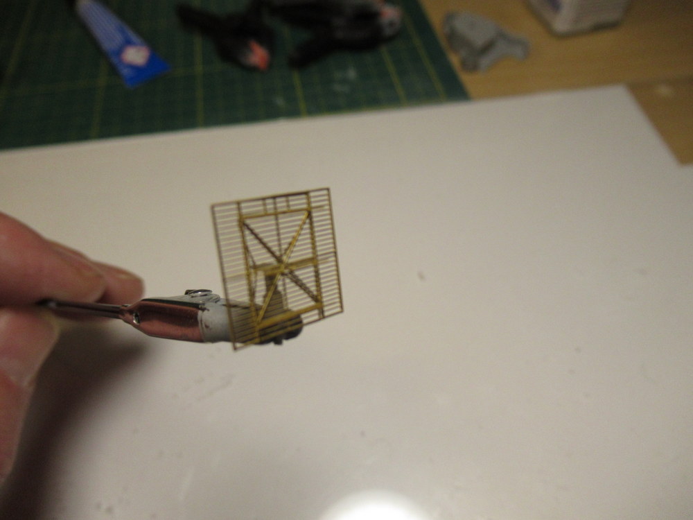

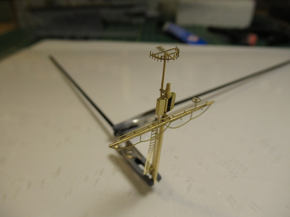

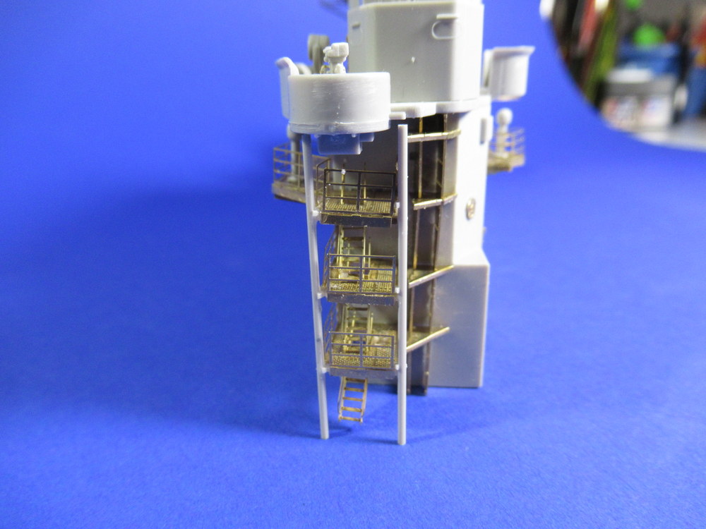

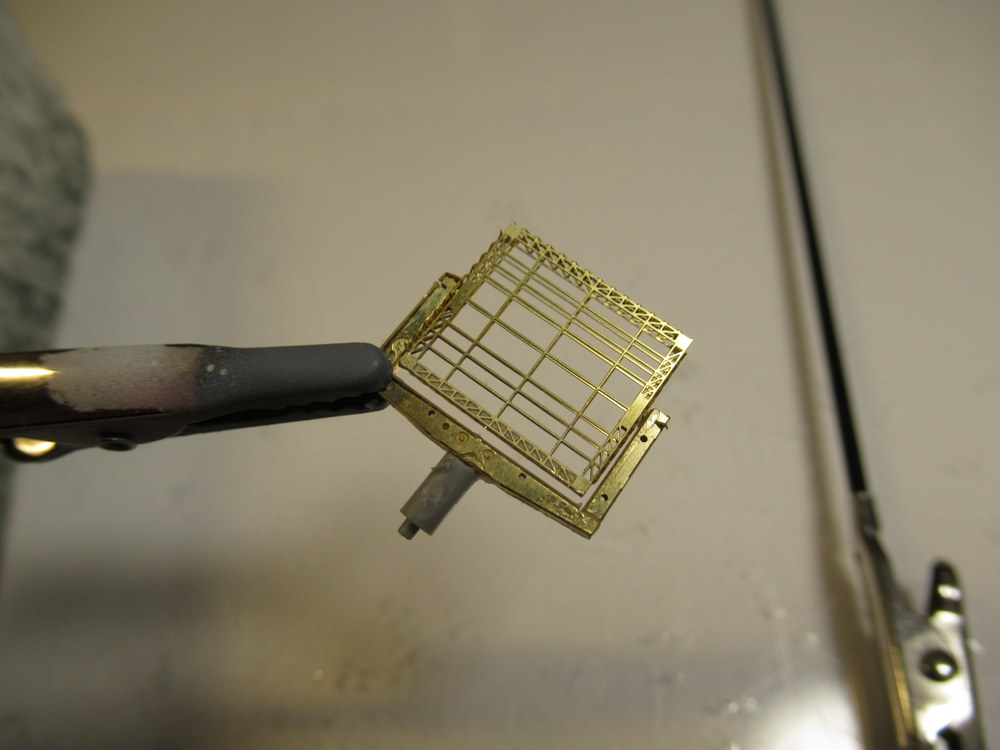

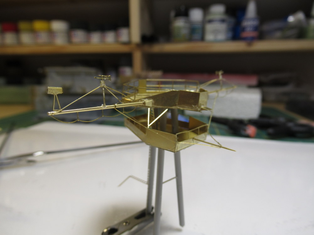

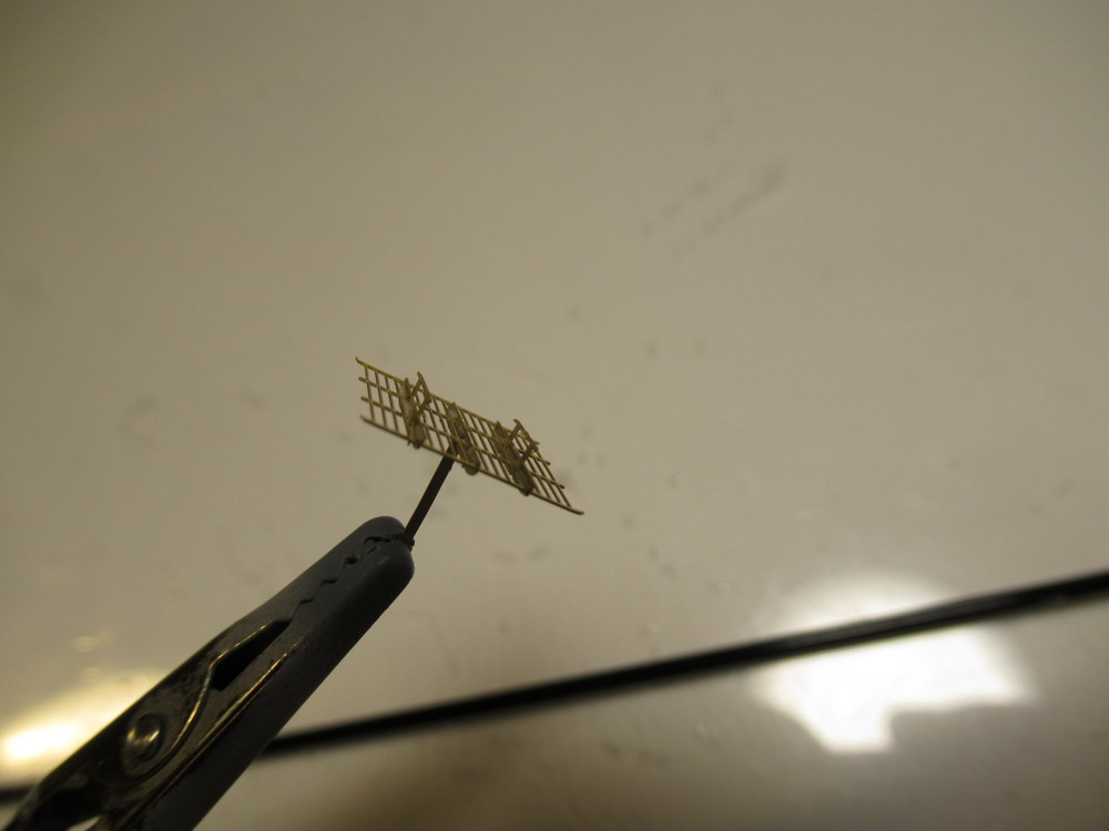

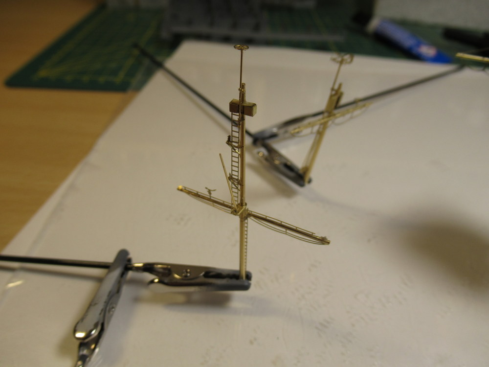

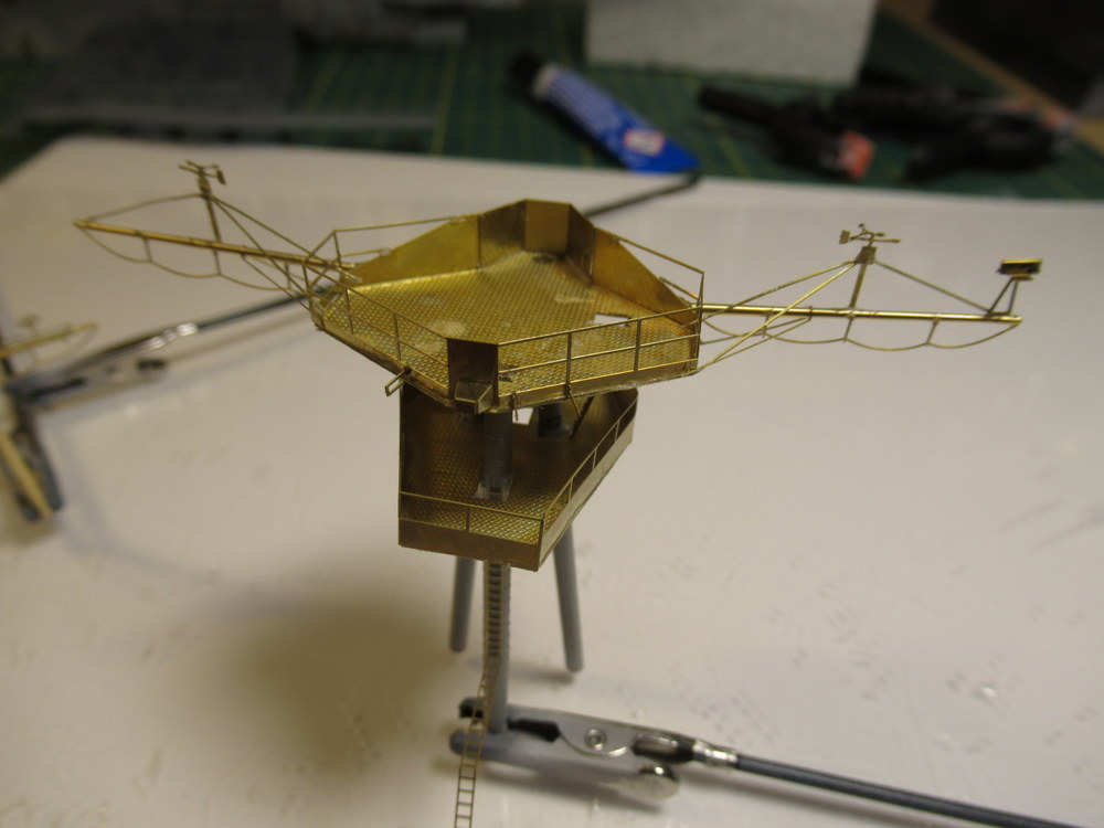

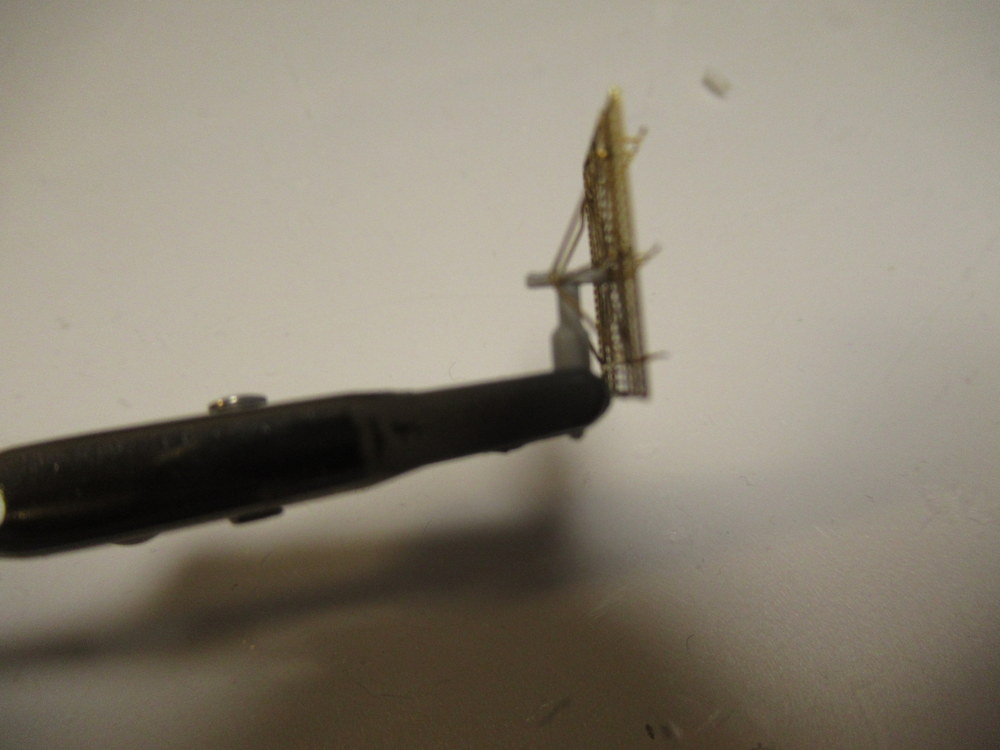

ich schon wieder

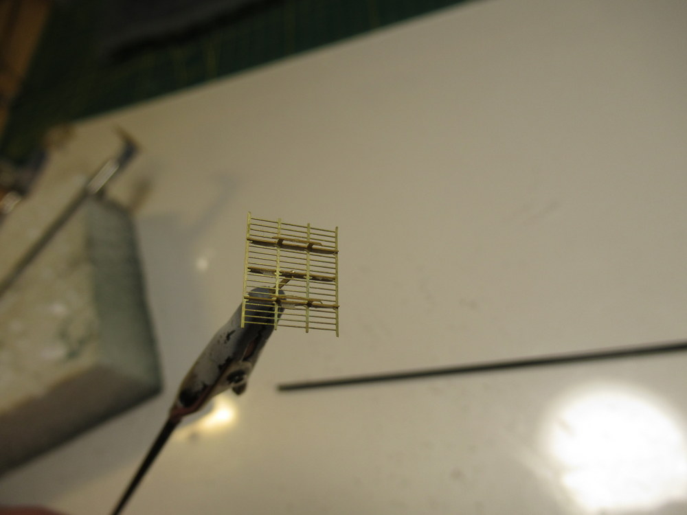

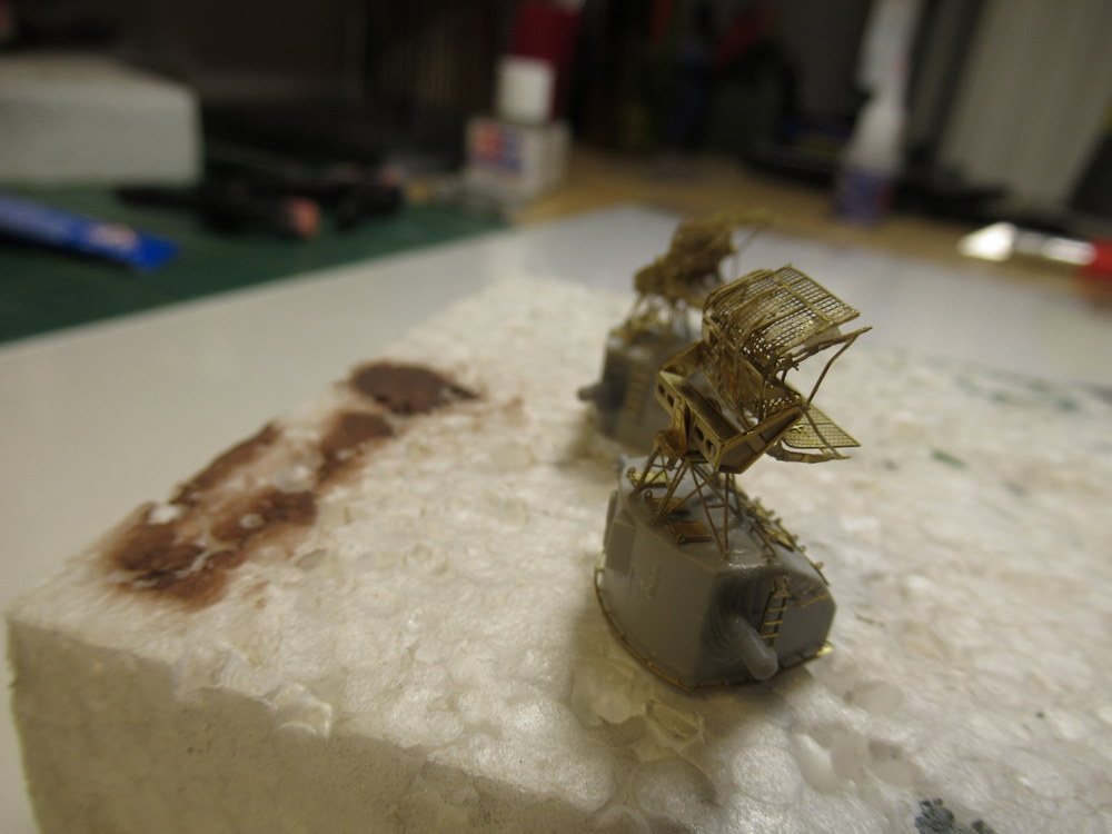

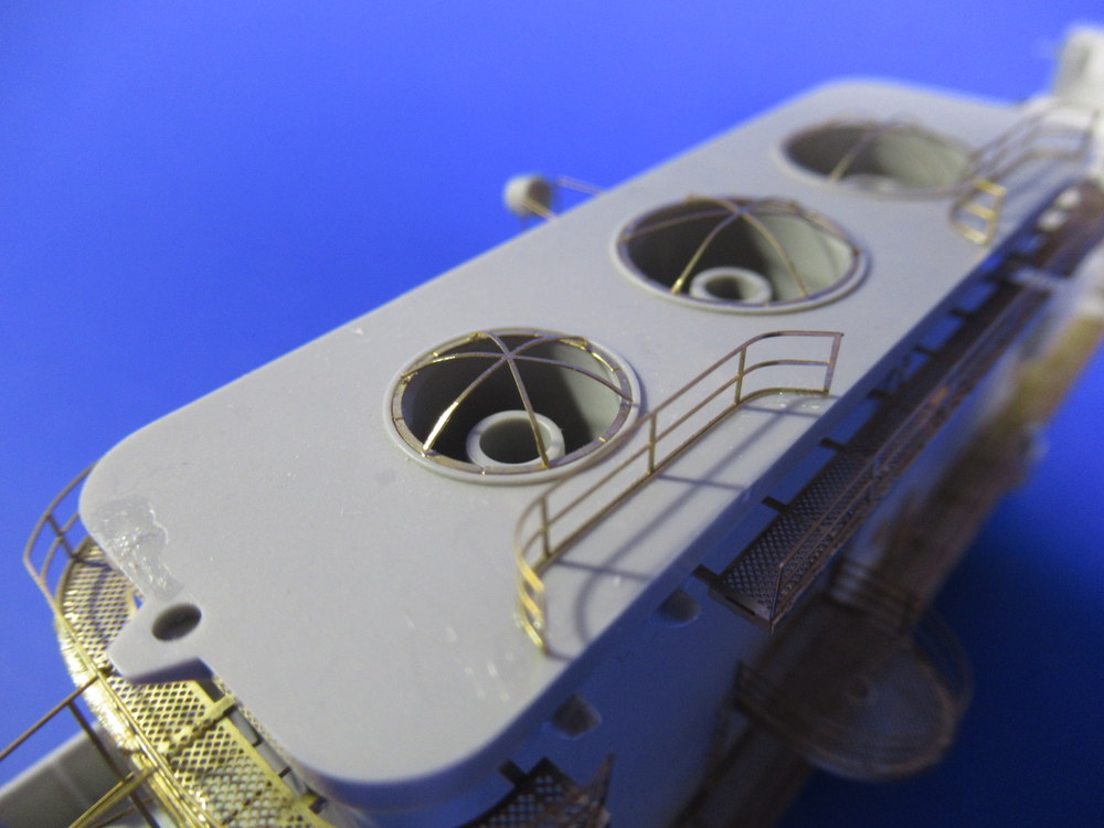

Hab mal einen kleinen Endspurt hin gelegt und die Masten fertig gebaut . Somit hab ich wieder einen Bauabschnitt erledigt .
Und ich muss sagen , das die Geschichte mit den Photoätzteilen schon echt einen Herrausvorderung darstellt . Sprich , es ist schwieriger als gedacht .
Mittlerweile bin ich ja auch schon älter, die Hände werden etwas zittriger , die Augen wollen auch nicht mehr so gut gucken .
Daher bitte ich um Nachsicht
Die Masten und der Turm sind gut geworden . Die vordere Radaranlage ist auch ok ... die hintere hat nicht so gut geklappt . Sollte aber wenn gebrusht und integriert nicht sonderlich auffallen hoffe ich .
Hier nun die Bilder : .
So und nun muss ich mir gedanken ums Lackieren machen .
Bald gehts weiter ...
