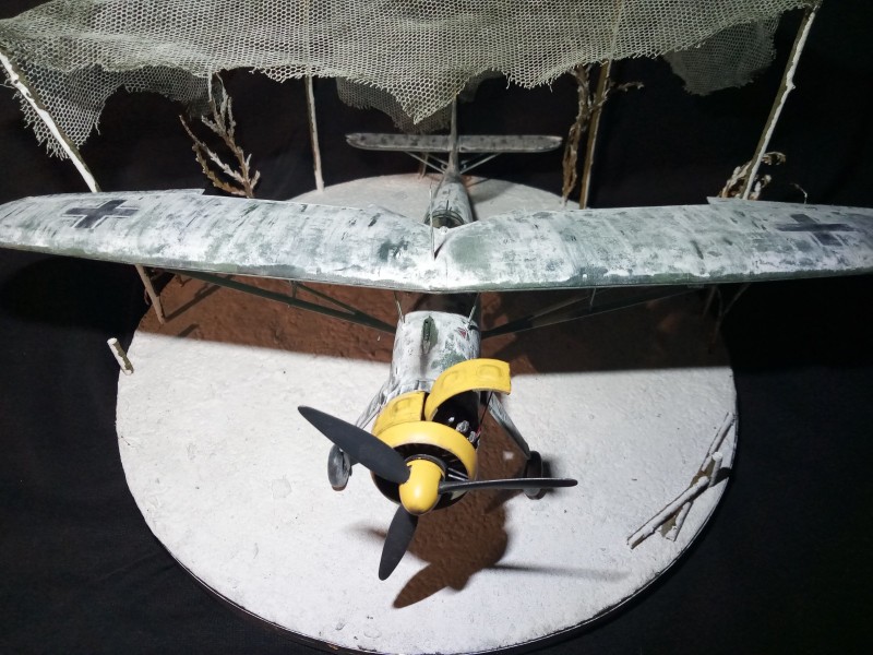

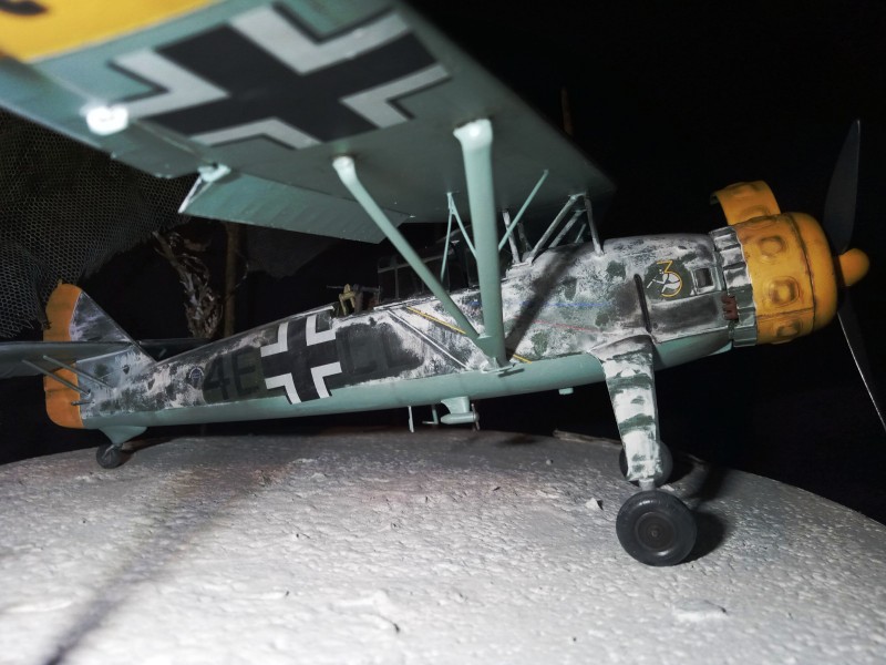

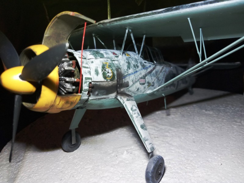

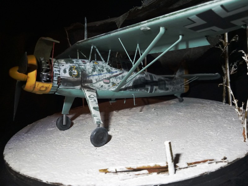

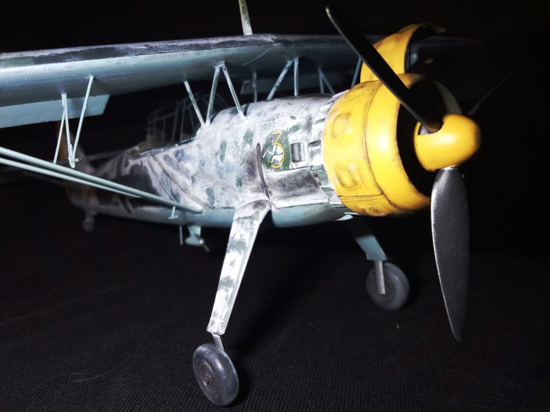

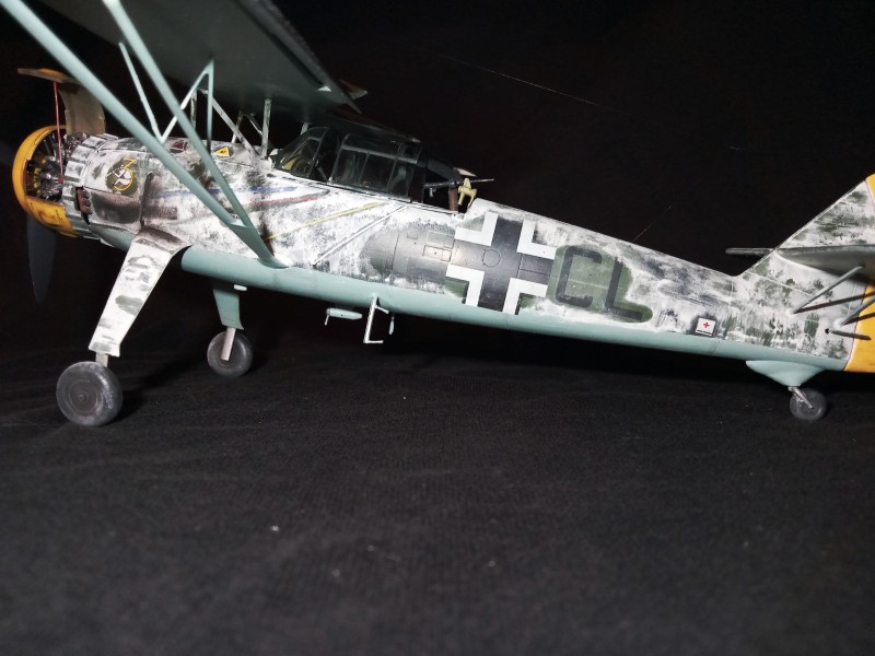

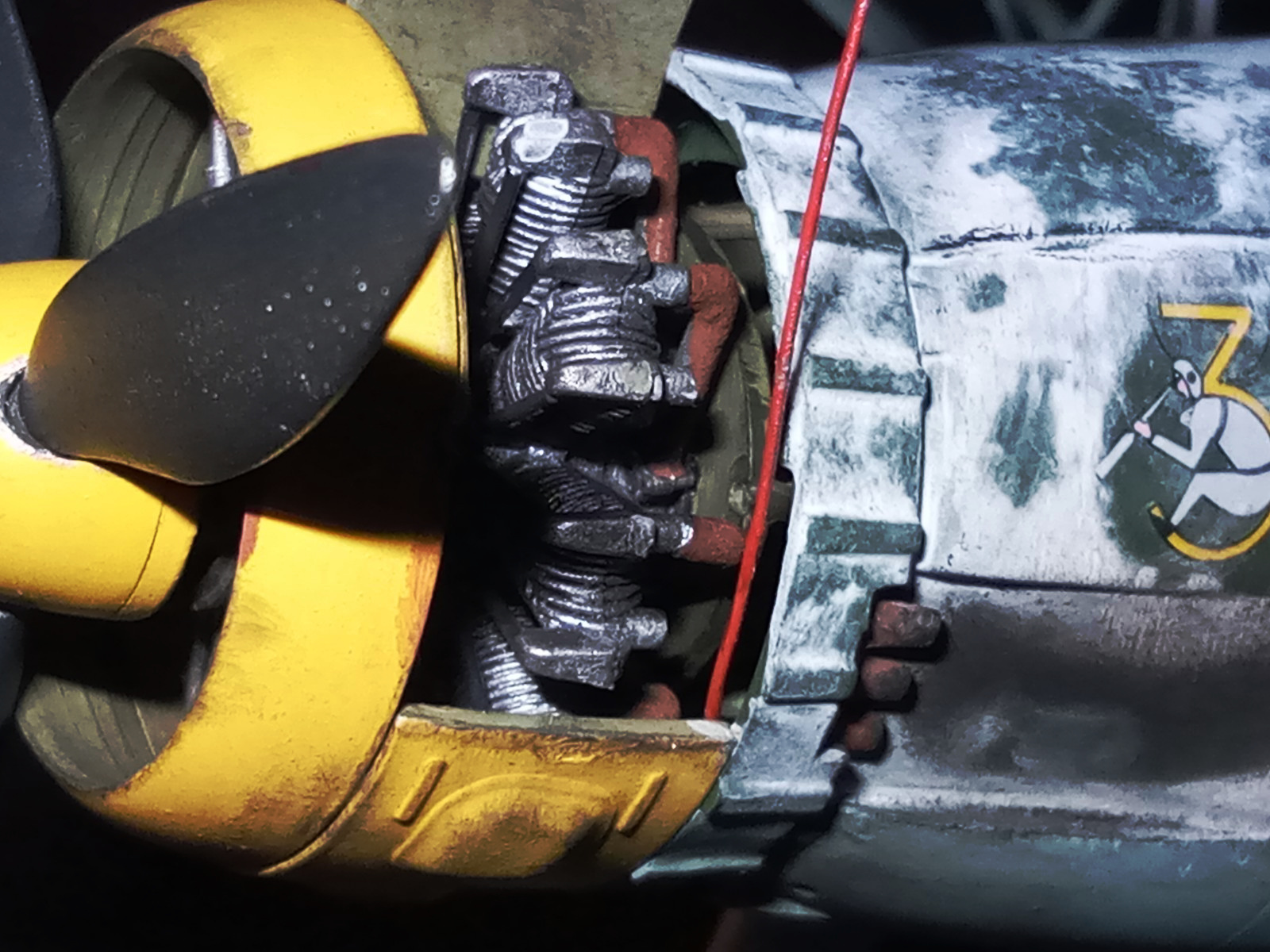

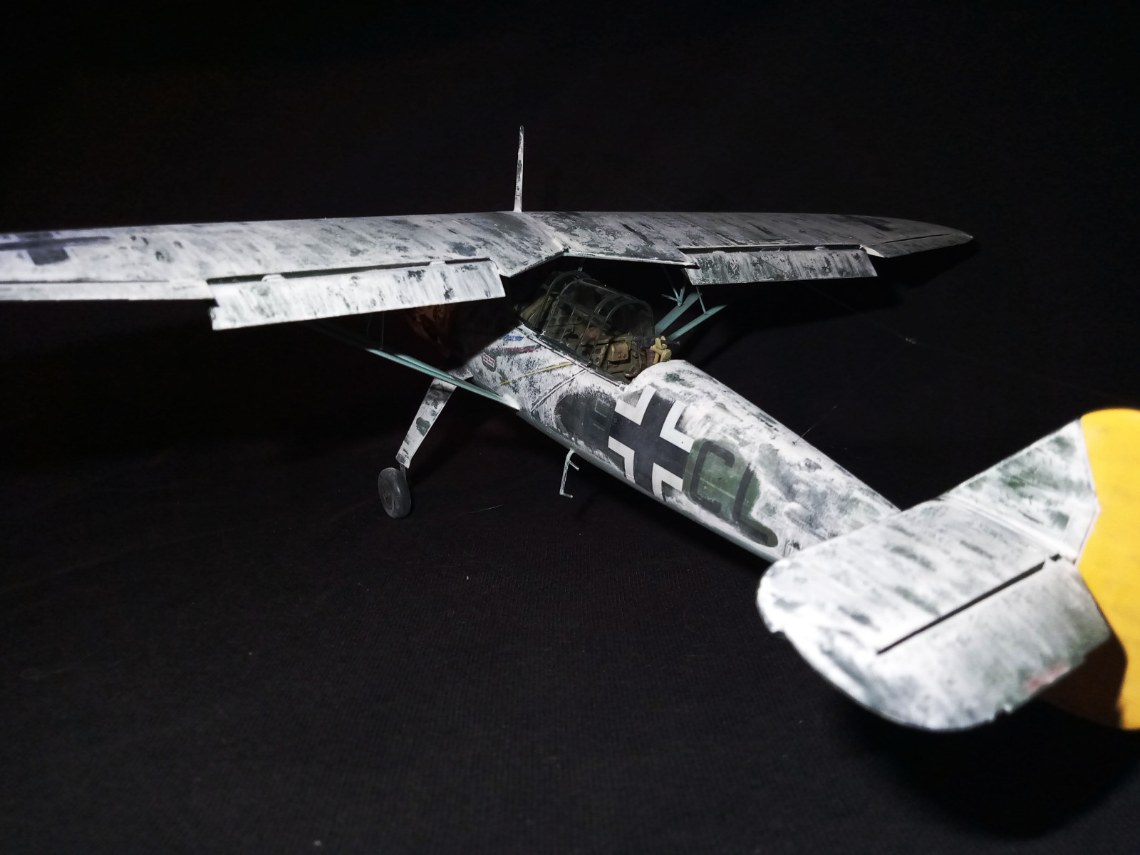

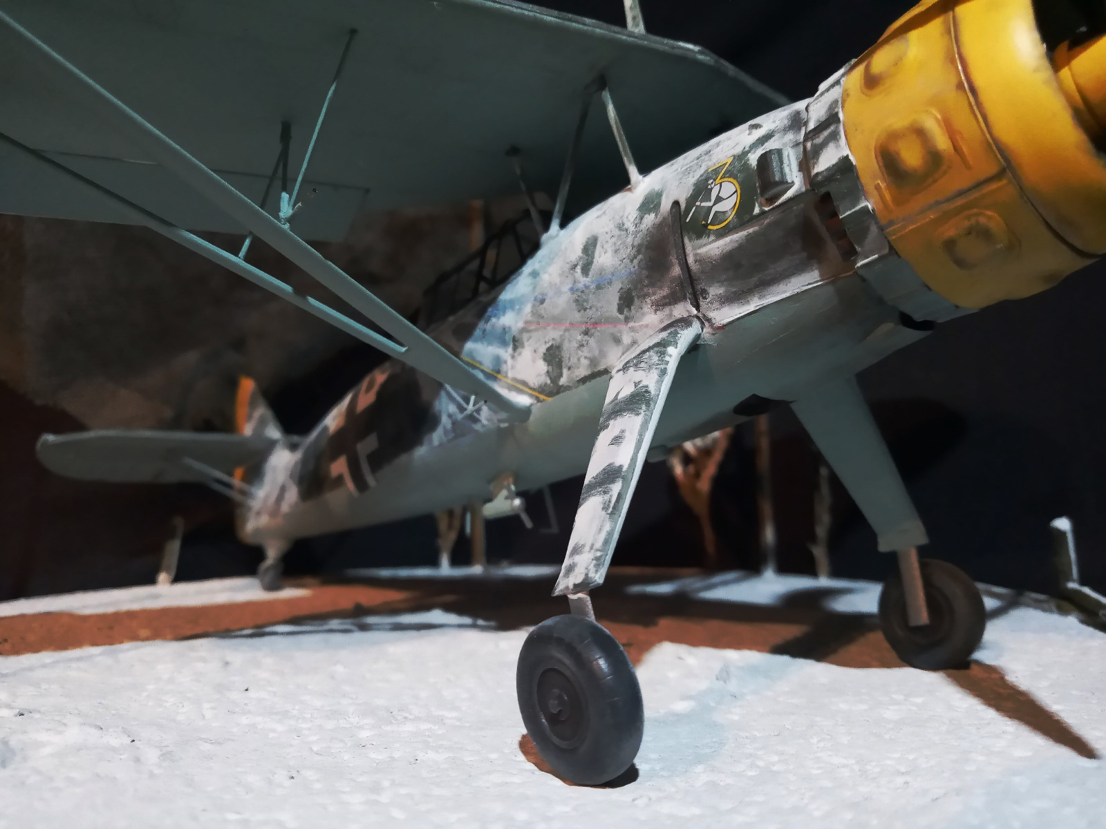

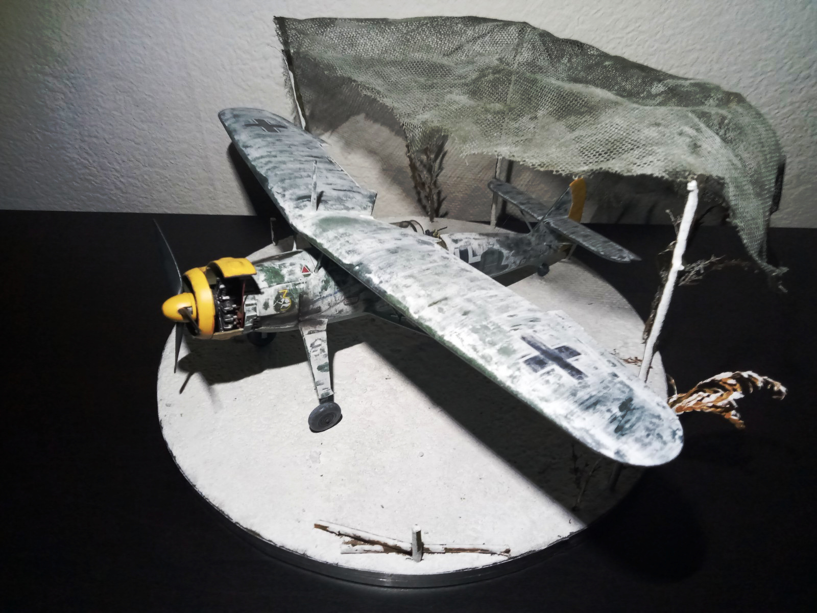

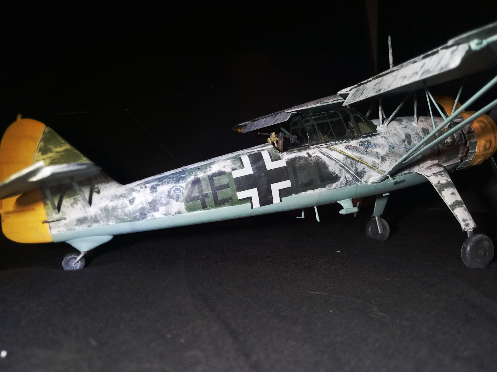

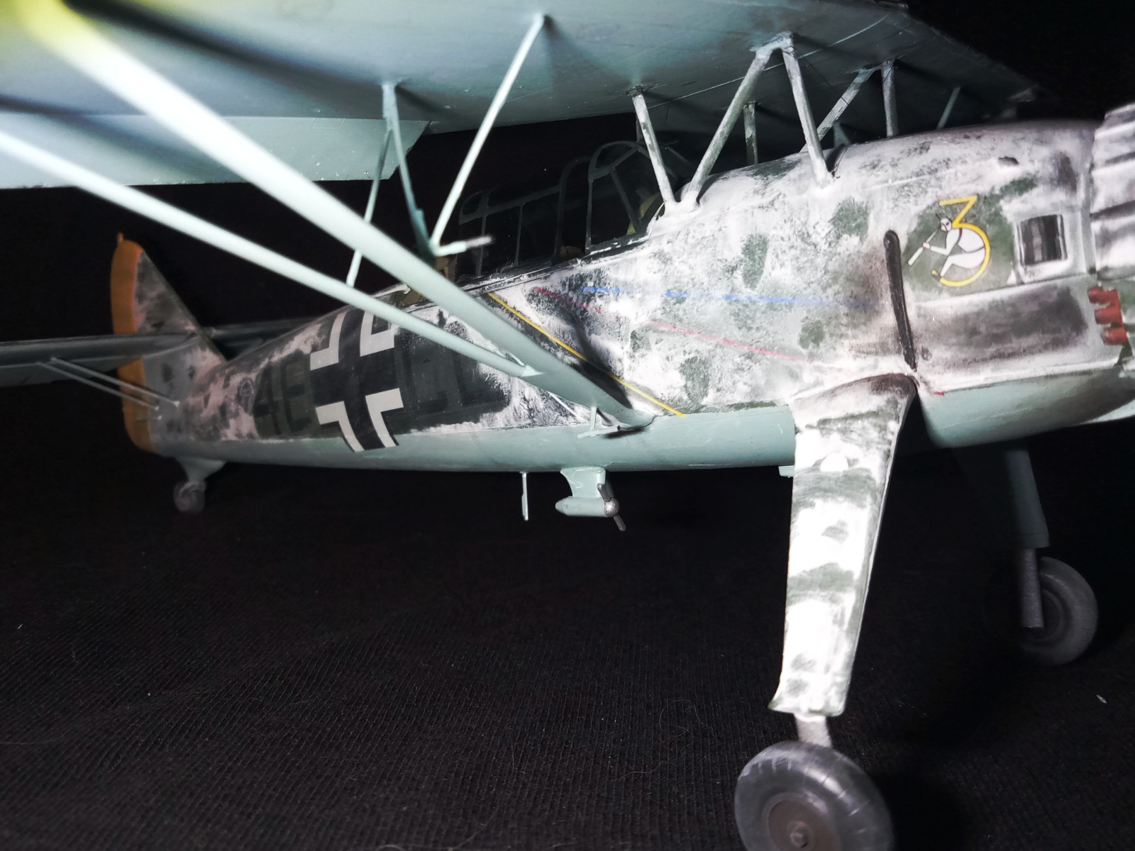

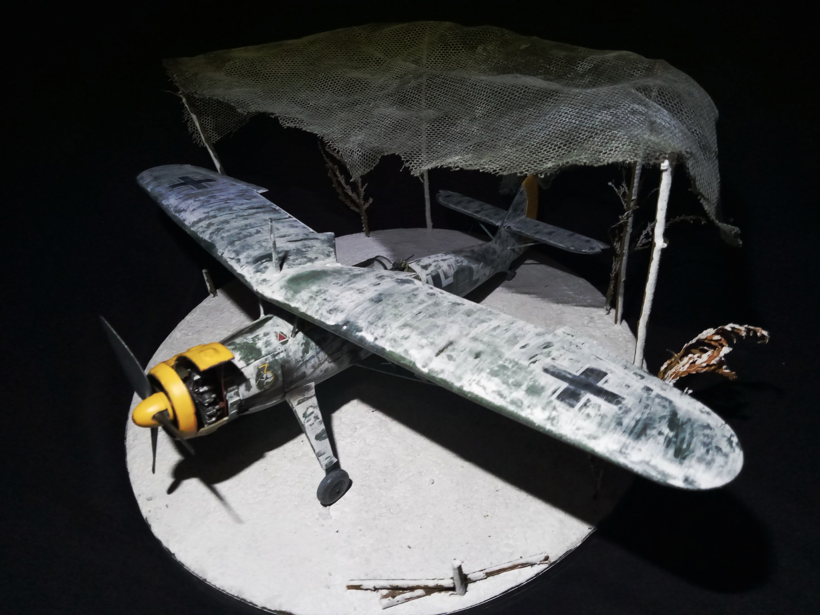

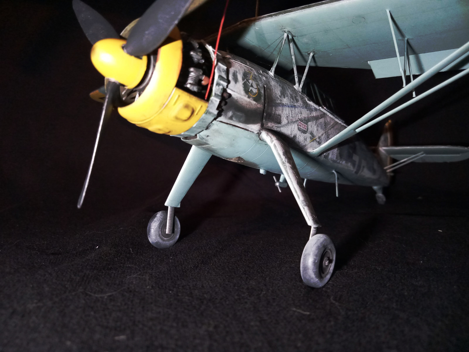

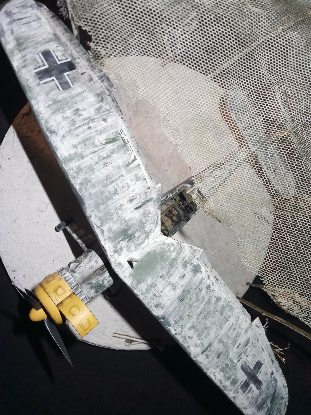

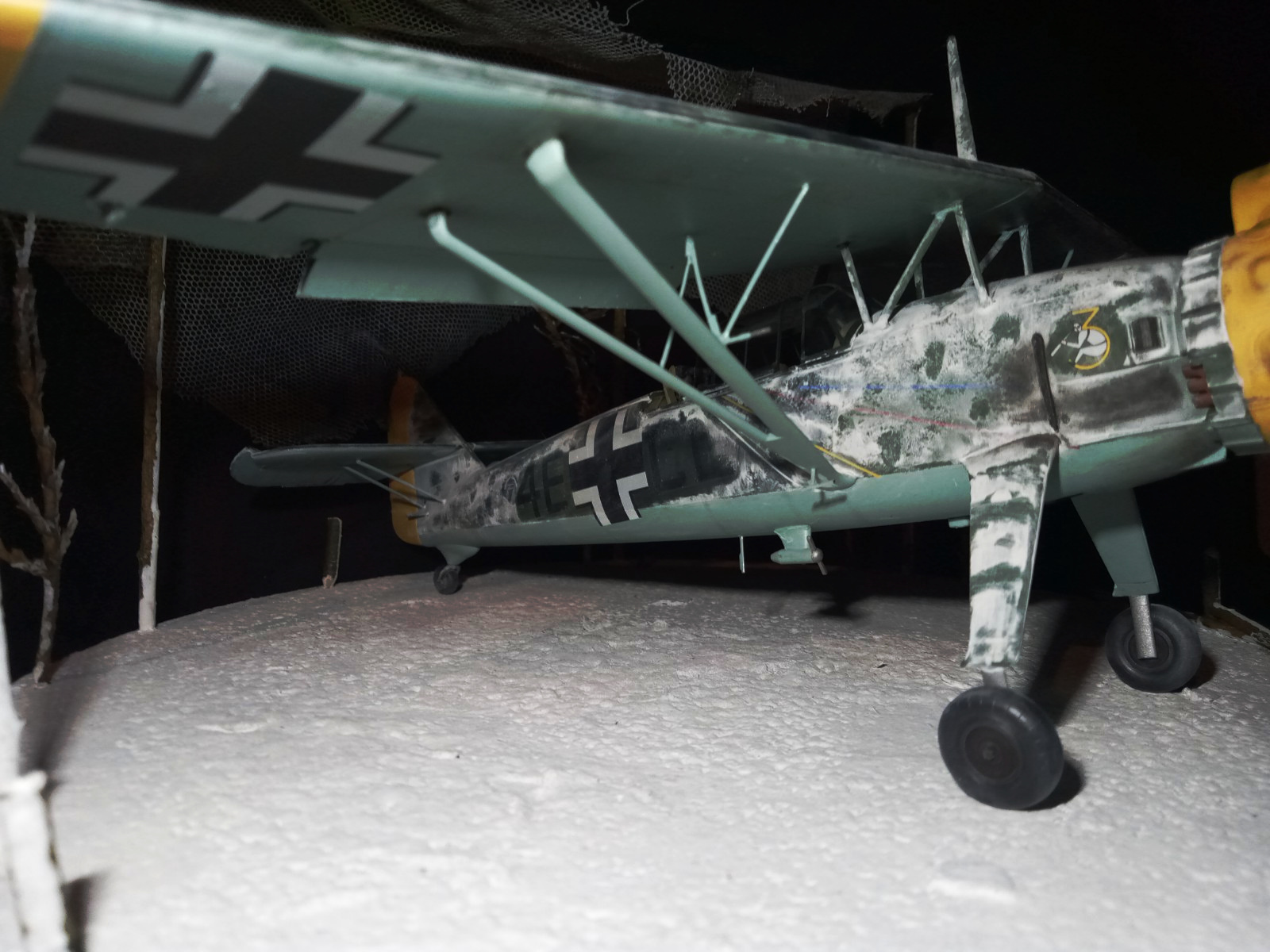

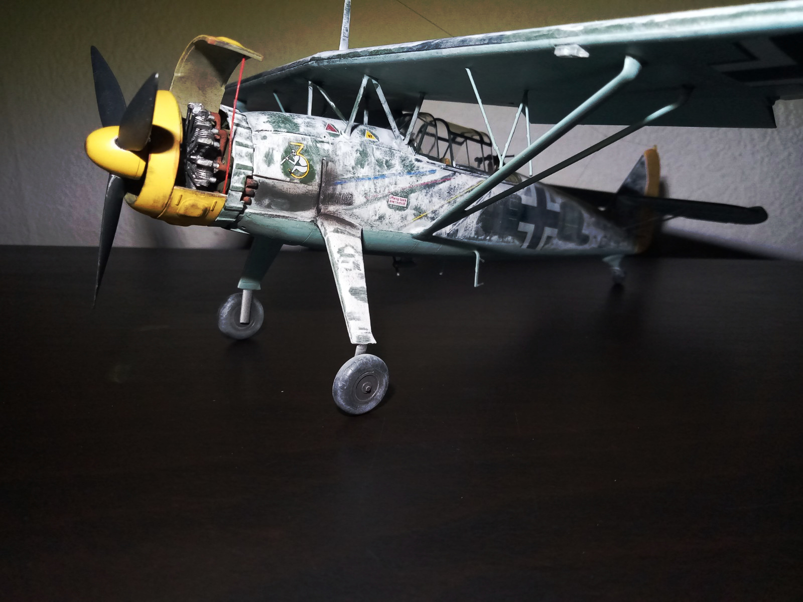

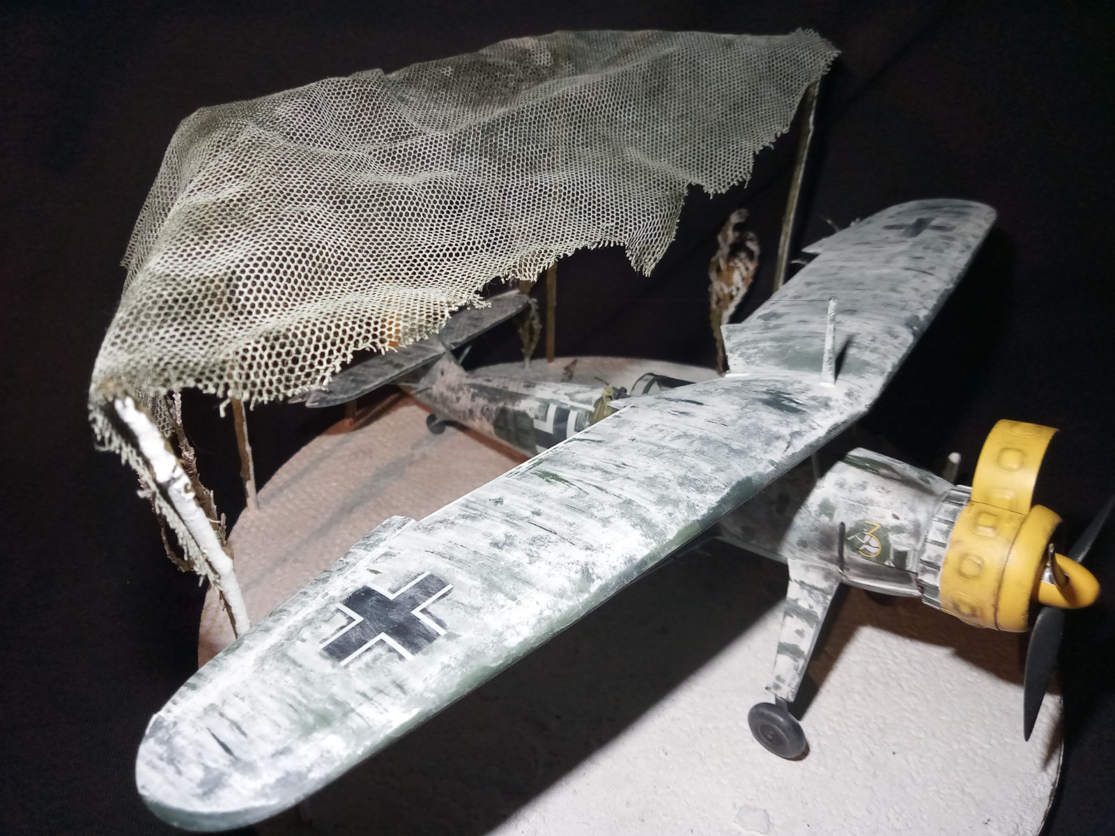

Hallo an alle Interessierten.
Meine Henschel Hs 126 in 1:48 von Italeri ist nun fertig.
Mit einer im Felde aufgebrachten, leicht abgenutzten Wintertarnung.
Damit etwas Abwechslung in meiner Vitrine ist, bezüglich Bemalung.
Zur Bausatzvorstellung
Zum Baubericht

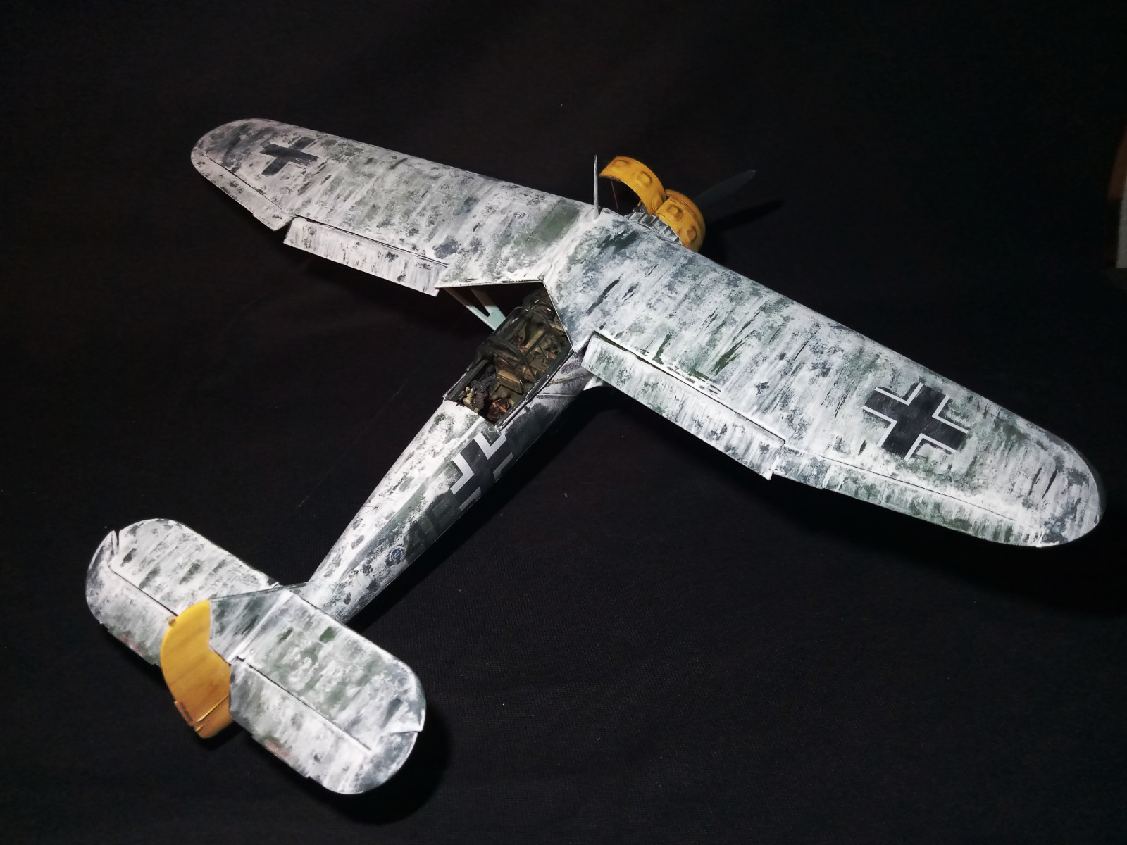

Der Bau war hier und da, doch recht anspruchsvoll.
Insbesondere hier die Anbringung der Haupttragflächen.
Ebenso müssen die Rumpfhälften gut gespachtelt und geschliffen werden.
Darum würde ich Neulingen in Sachen Modellbau, auch nicht zu diesem Bausatz raten.
Etwas Erfahrung sollte man da schon mitbringen. Bevor Frust aufkommt.
Die Details des Bausatzes sind so ´´la la``.

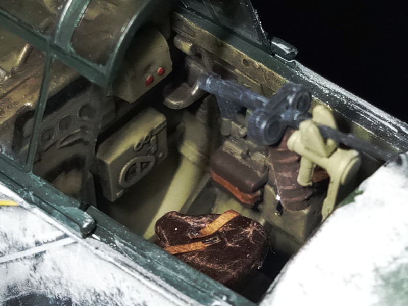

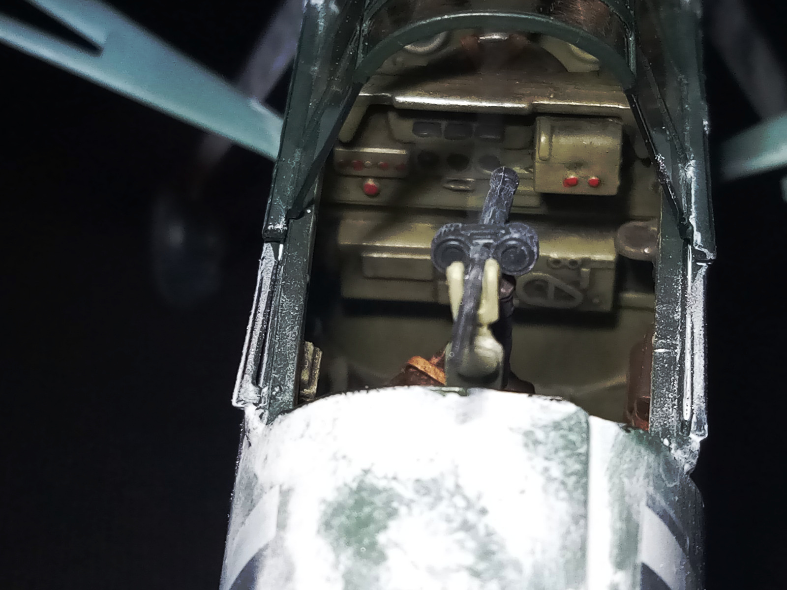

Eine große Stärke vom Bausatz ist jedoch der Cockpitbereich.
Hier gibt es massig Details und dieser ist sehr authentisch dargestellt.
Ebenso kann man die Steuerflächen in verschiedenen Positionen anbringen,
was etwas leben in das Modell bringt.

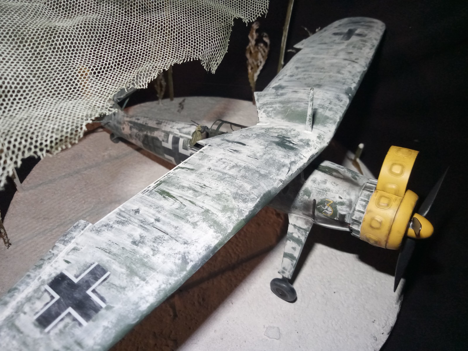

Bemalt wurde mit Pinsel und Revell Aqua Color.
Die abgenutzte Wintertarnung wurde mit Deckweiß dargestellt.
Ebenso der Schnee auf der keinen Base.
Die Wintertarnung ist mir zwar nicht perfekt gelungen, aber das Testen derer hat Spass gemacht.
Und mit der Base finde ich es doch recht stimmig, wobei doch noch Luft nach oben ist.
Gebaut wurde das Modell bis auf die Gurte und Sitzflächen oob.
Euch etwas Freude an den Bildern:

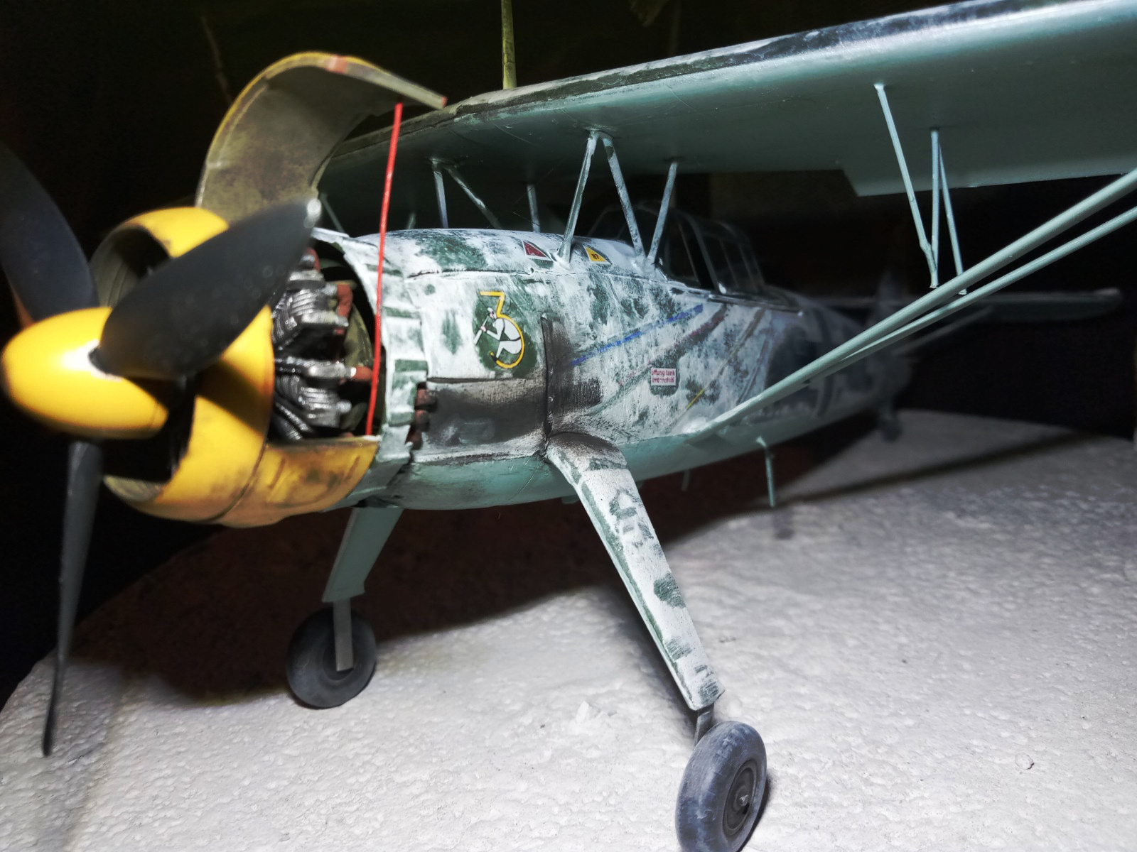

Moin. Siegt sehr gut aus und auch die Wintertarn weiss zu gefallen. Einzig die Halterung oder Aufhängung der Räder sieht für mich sehr ungewöhnlich aus. Durchaus mal ein Modell zum nachbauen.

@OFW: ja, die Aufhängung der Räder sieht eigenwillig aus, kommt jedoch dem Original sehr nahe.

Sehr gut geworden, die Henschel. Wintertarnung mit Deckweiß ist eine super Lösung und sieht super aus.
Bisher hab ich mich von Wintertarnungen fern gehalten, weil ich keine Idee hatte wie ich das umsetzen sollte.
Auf Deckweiß bin ich gar nicht erst gekommen. :lol:
Nun weiß ich, wie ich mein kommendes Projekt auch mit Wintertarnung umsetzen könnte. :clap:
Zumindest ist dafür inzwischen alles Material vorhanden.
Torsten
Hi Torsten vielen Dank :)
Einfach mal probieren :)
Vorteil von Deckweiß ist, das man es bei Nichtgefallen
komplett wieder runter bekommt.
Nachteil, gross anfassen sollte man das Modell eher nicht.
Das Deckweiss ist sehr anfällig bei feuchtigkeit.

Base und die Henschel der 3. Staffel der Aufklärungsgruppe 13 von 1942 passen gut zusammen. Wenn ich das richtig sehe, sind die Stangen, die das Tarnnetz halten, nur an einer Seite "beschneit". Also so, wie es in der Natur auch wäre, nämlich auf der dem Wind zugewandten Seite. Passend auch, dass die Räder kaum verschmutzt sind. Den Schlamm, der an allem im Bereich der Ostfront haftete, gab es erst bei Tauwetter. :thumbup:
