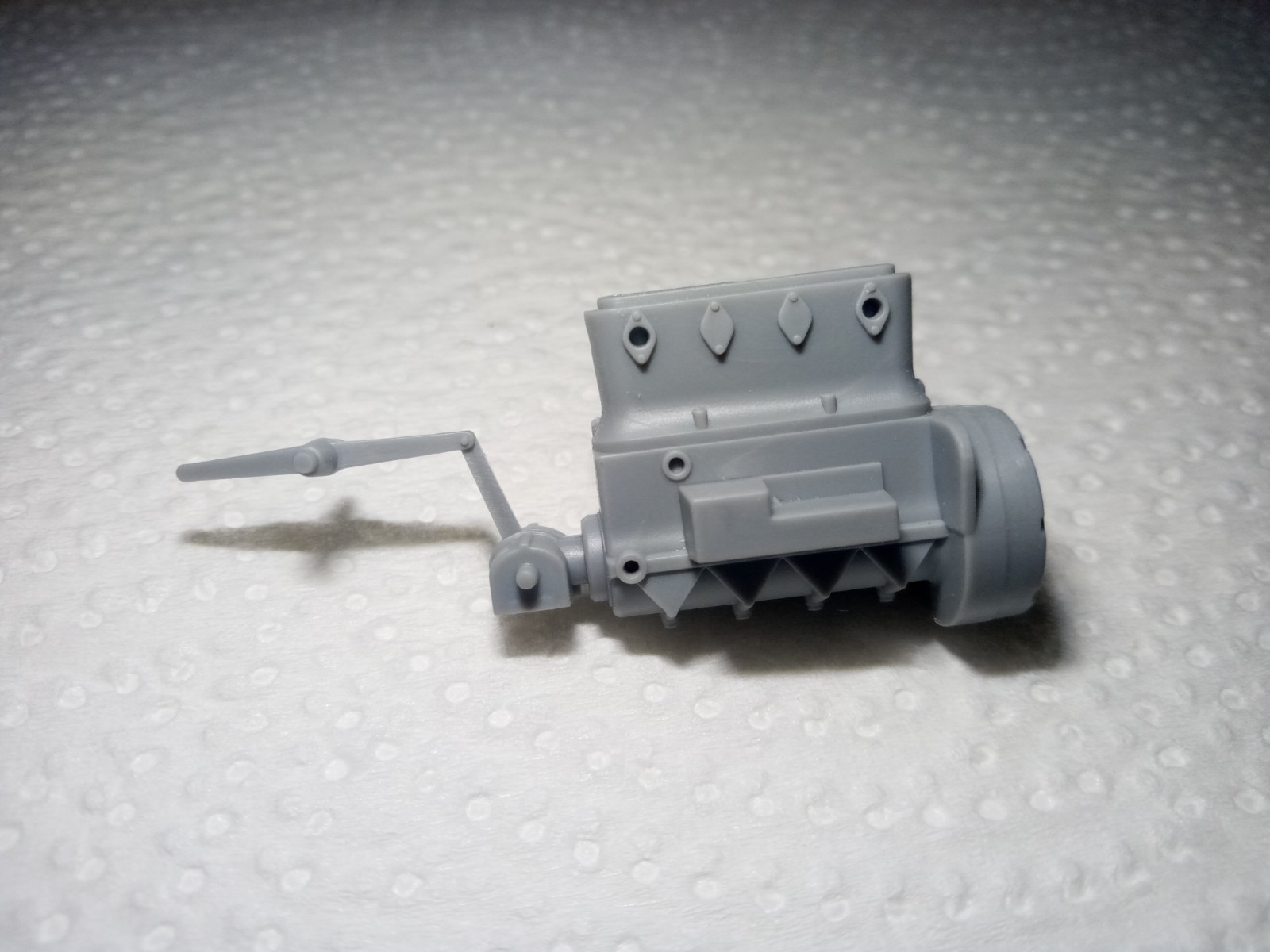

Ebenso wurde am Motor gearbeitet.
Dieser ist, sobald alles dran ist, sehr detailreich.
So das die Motorhauhe auch offenbleiben kann.

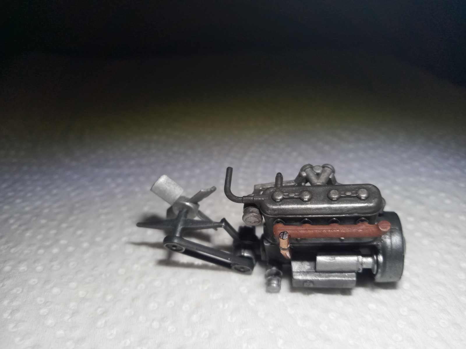

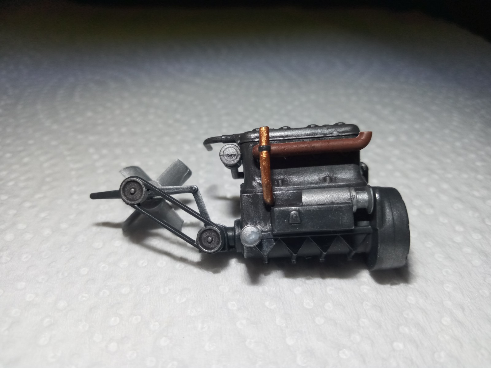

Den Motor habe ich nun soweit
fertig gebaut.
Bemalt wurde der Block in Anthrazit und trockengemalt
in Eisenfarbe.
Das Abgasrohr (keine Ahnung.wie das wirklich heißt) ist in
Rostfarbe bemalt und danach wurden Rostpigmente aufgetragen.
Hier habe ich wieder Pigmente mit Wasser und Haarspray
vermischt. Und mit dem Pinsel aufgetragen.
Das Haarspray nutze ich, um die Pigmente zu fixieren.

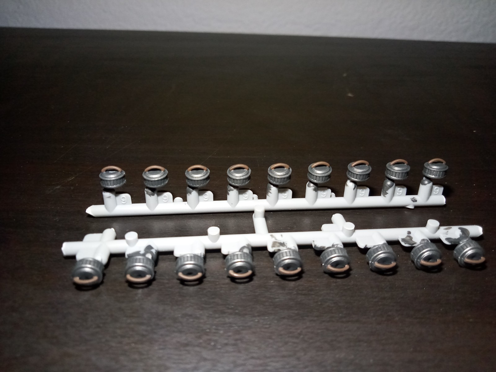

Die Magazintrommeln für das Reibel MG wurden dann auch
noch bemalt.
Auch in Anthrazit und trockengemalt in Eisenfarbe.
Die Handschlaufe wurde dann in Lederfarbe bemalt.
Der Bausatz liefert viele davon mit.
Der halbe Innenraum wird später damit voll gemacht.
Zum Trockenmalen nutzte ich nun Q-Tips, anstelle von Pinseln.

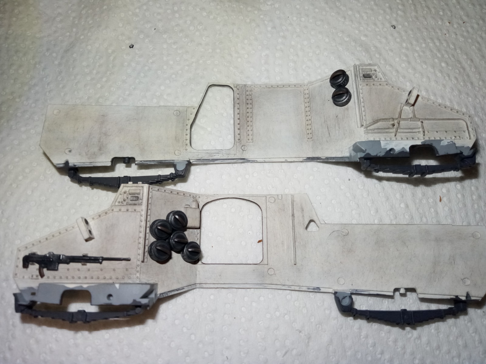

Ich liebe ja die Revell Aquas, jedoch die "Farbe" Weiß ist echt
unschön in der Verarbeitung. Die deckt nur sehr schlecht.
Oder man sieht Pinselstriche. Eine gute verdünnung
ist hier bei der Verarbeitung pflicht.
Der Innenraum nach 3 maliger bepinselung.
Wenn es perfekt werden soll müsste man noch eine dünne 4. Schicht
pinseln.
Das spare ich mir, da ich den Innenraum noch mit
Pigmenten bearbeite, bezüglich Abnutzung und Verschmutzung.

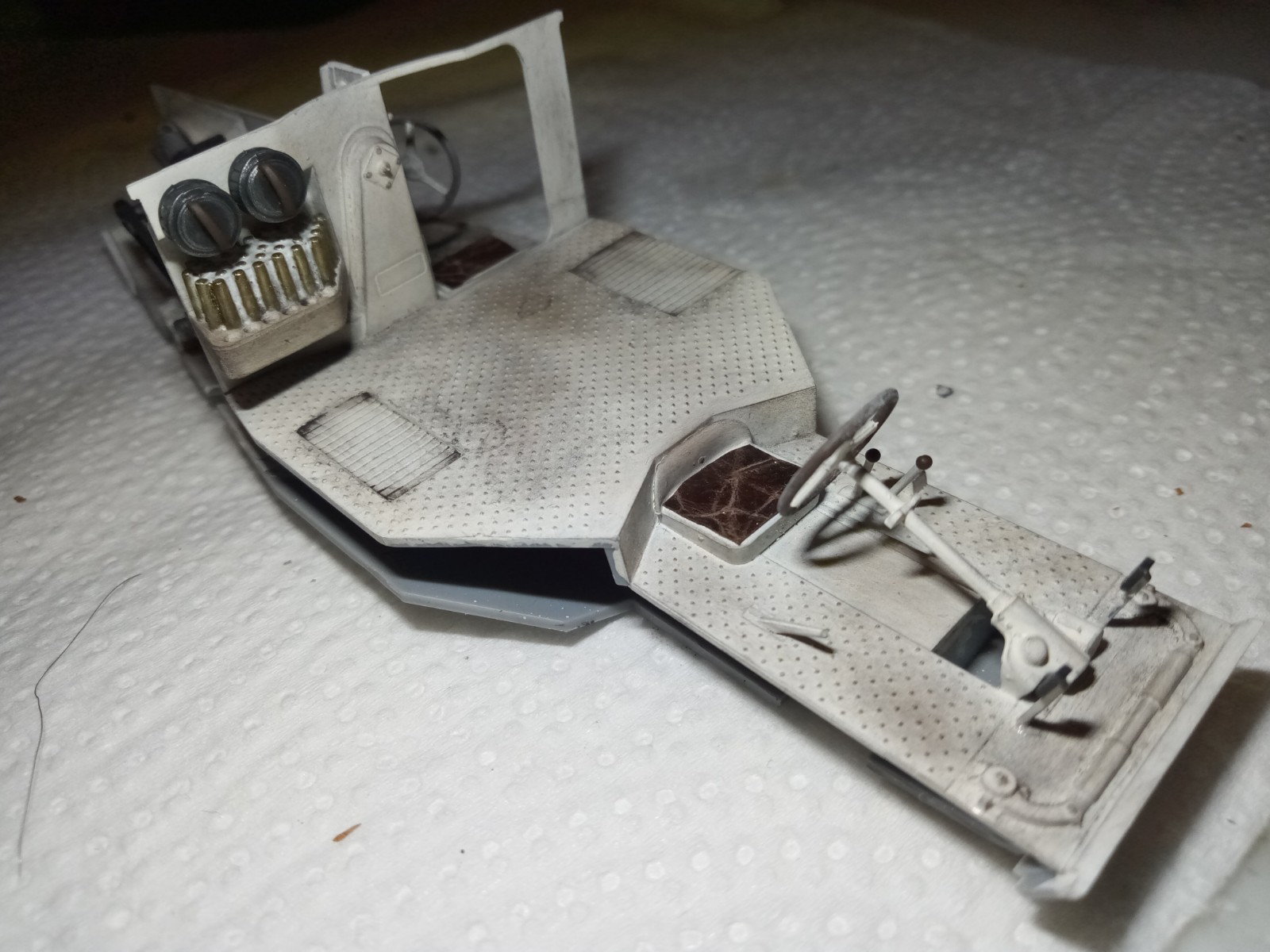

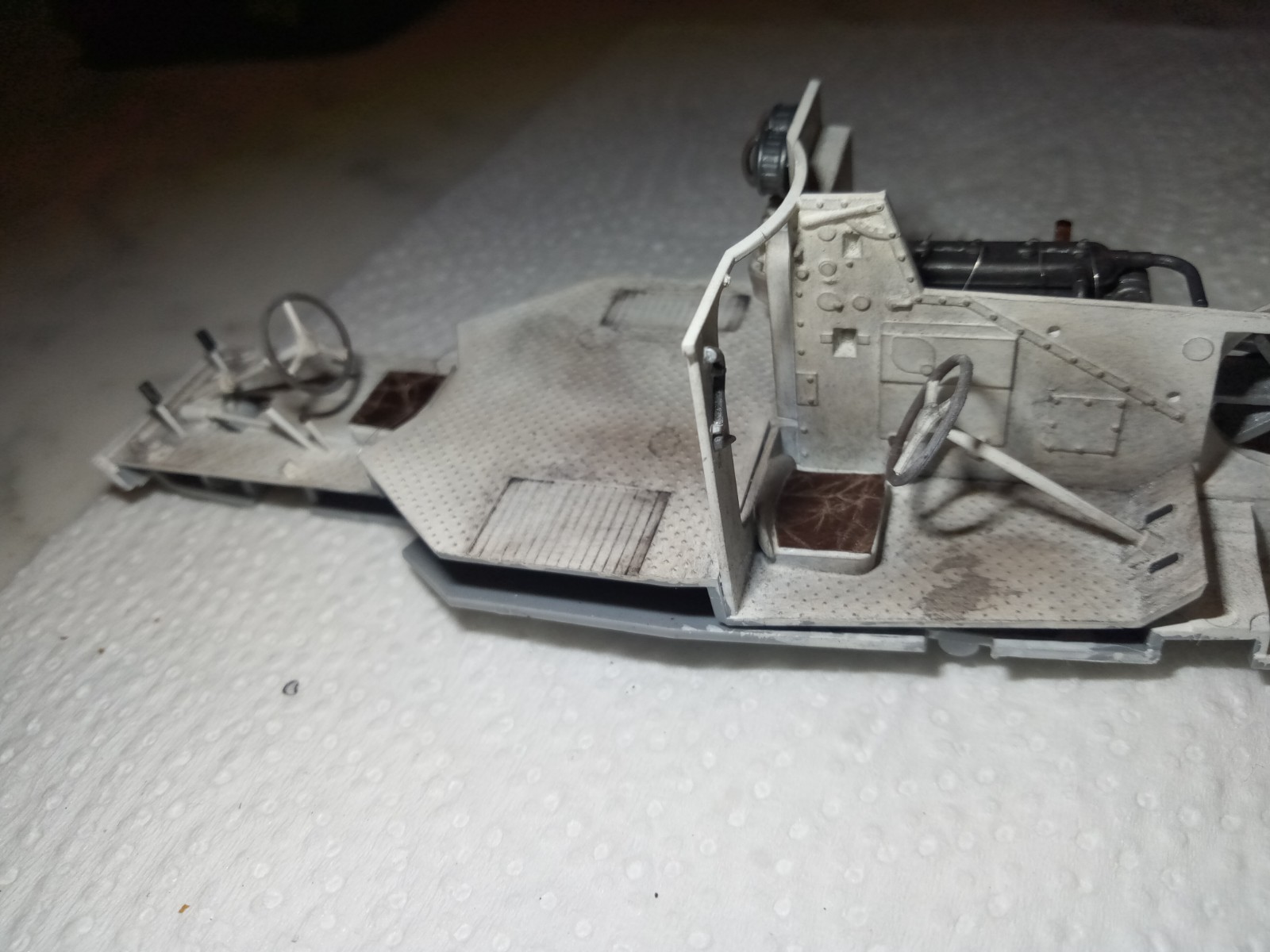

Der Innenraum der Wanne ist so gut wie fertig.
Die Sitze bekamen wieder eine Umverpackung einer Süssigkeit
als Lederersatz.
Die Magazintrommeln für das Reibel MG, wurden im innenraum verteilt.
Ebenso die Munition für die 2,5cm Kanone.
Mit Pigmenten habe ich dann den Innenraum etwas abgenutzt dargestellt.

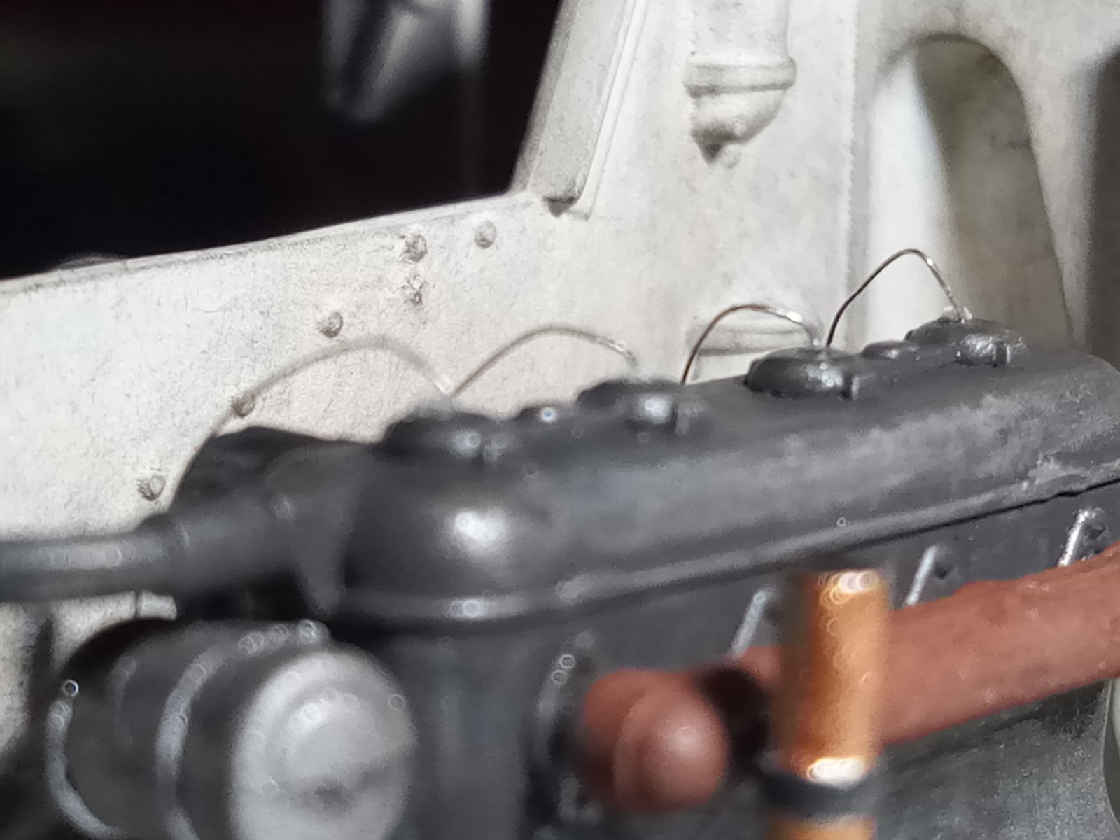

Der Motor bekam noch Zündkabel spendiert.
Und an den Reifen habe ich noch etwas mit Eisenfarben
trockengemalt.
So schaut's derzeit aus:

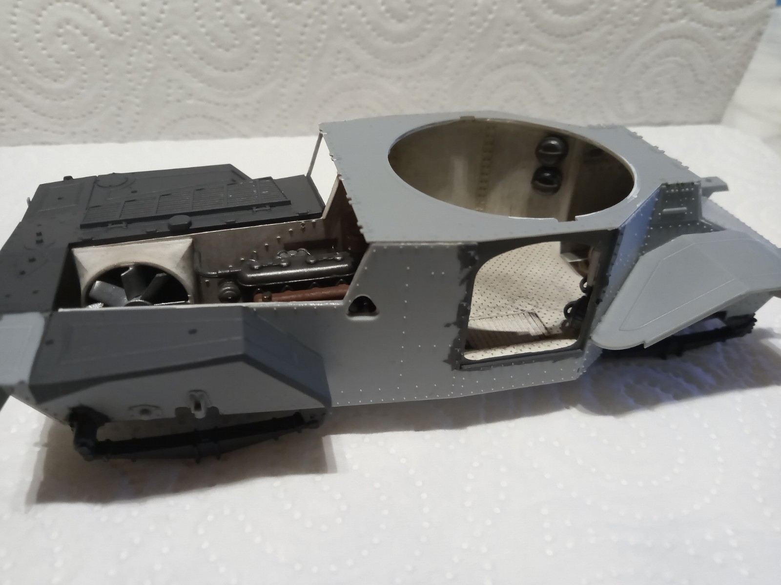

Die Wanne ist so weit zusammen gesetzt.
Die Passform ist sehr gut vom Bausatz.
Die 2,5cm Kanone ist ebenso fertig.

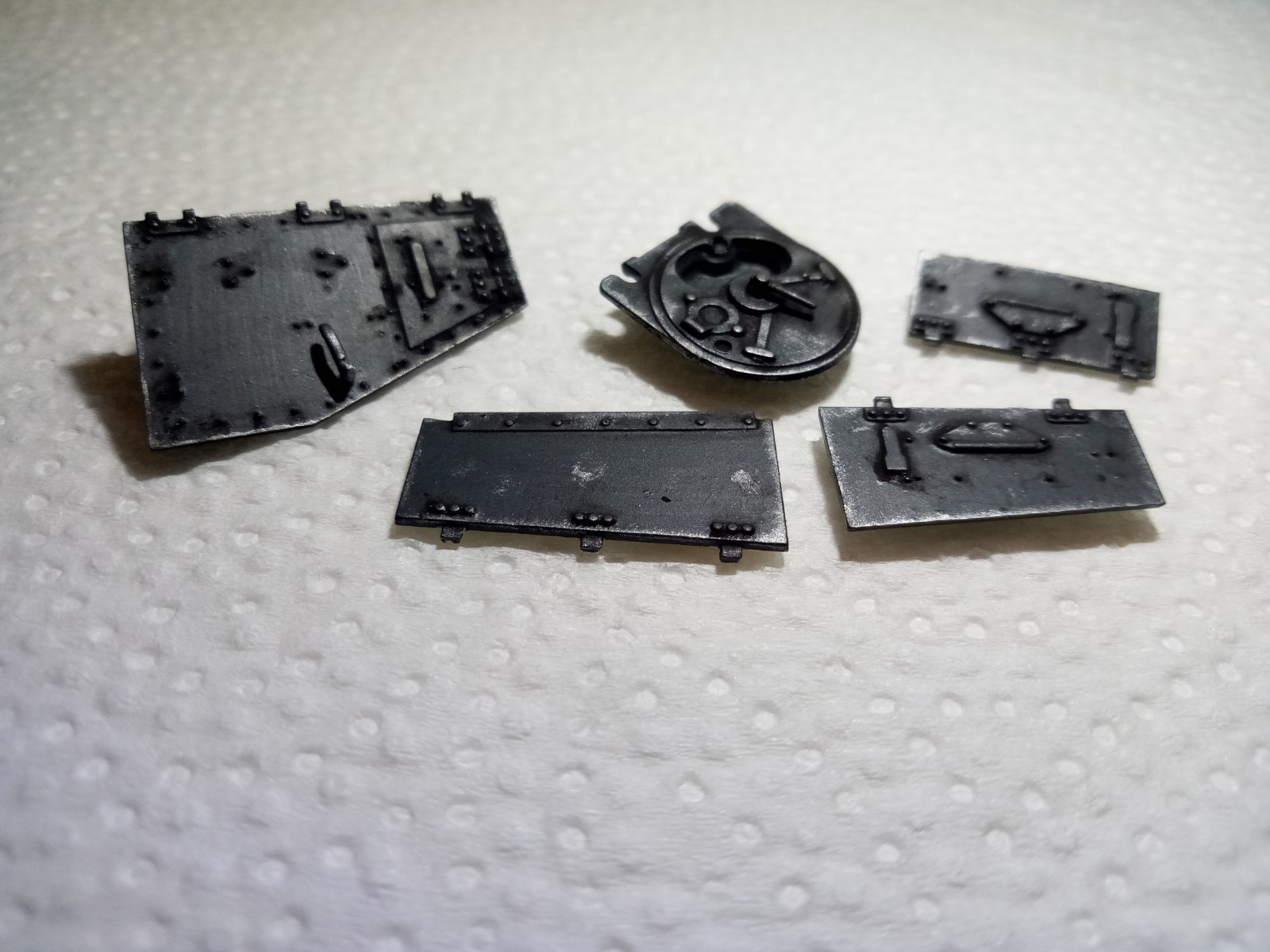

Alle Luken habe ich vorab schon mal bemalt
und mit Eisenfarbe trockengemalt.
Hier folgt dann noch ein Pinwash.
Das trockenmalen mache ich seid kurzem,
immer mit einem Q-Tip.
So spare ich mir das Reinigen vom Pinsel :)
So schauts derzeit aus

Die Luken bekamen ihr Pinwash.
Zum.Schluss wird dieses noch etwas abgeschwächt.

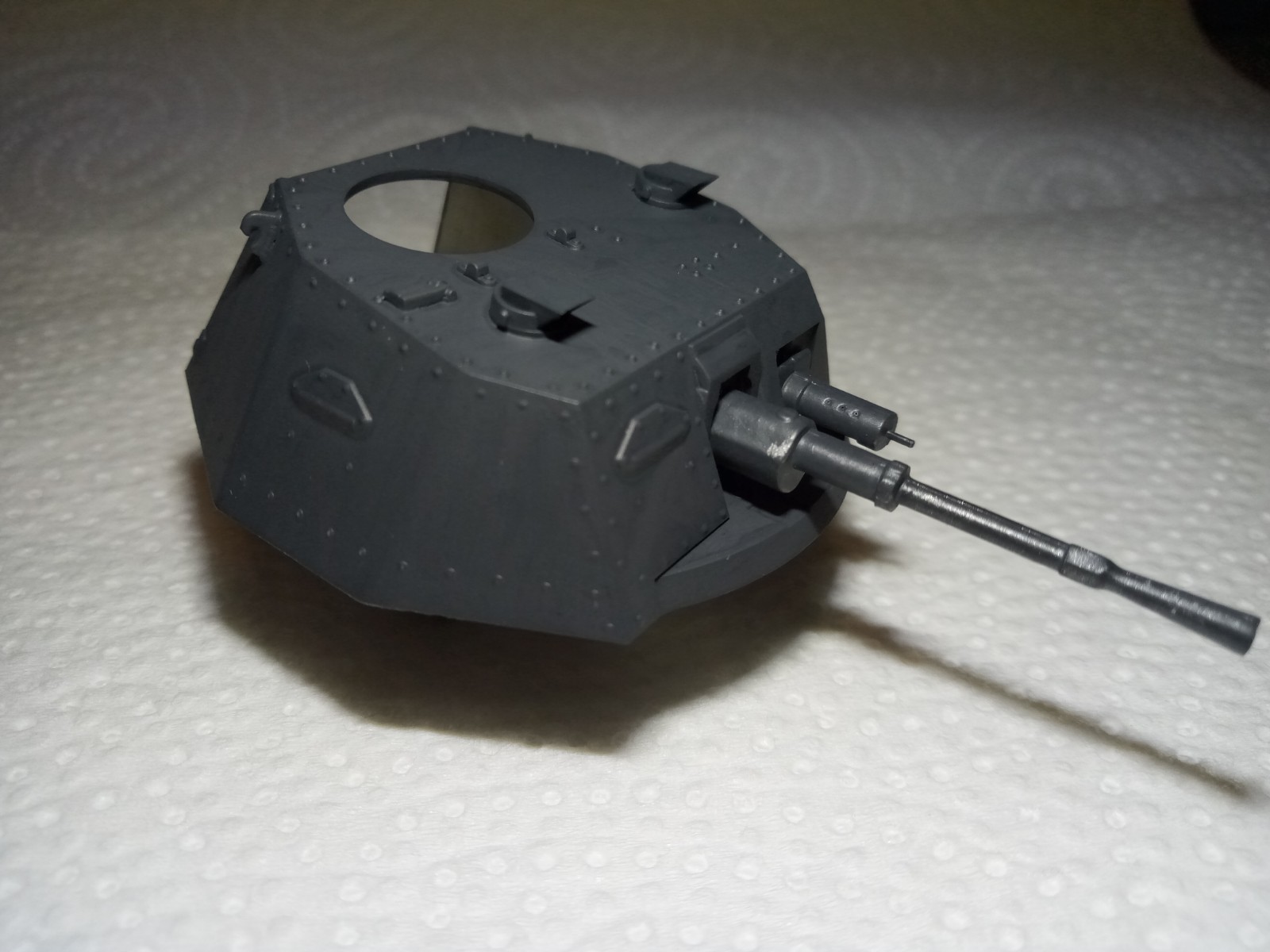

Der Turm ist auch so weit fertig gebaut und bemalt.
Hier fehlen noch die Decals und eine Schicht matten Klarlack.
Den Innenraum habe ich zur Abnutzung mit schwarzen Pigmenten
behandelt.
Die Wanne wurde ebenso bemalt, auch hier fehlen noch Decals und
der matte Klarlack.
